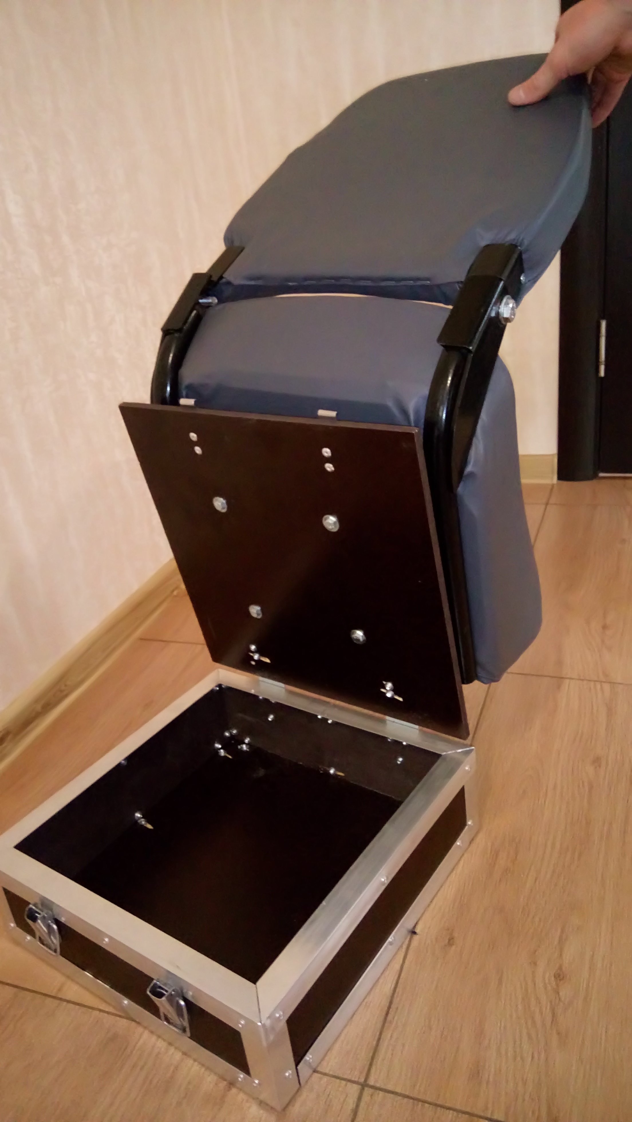

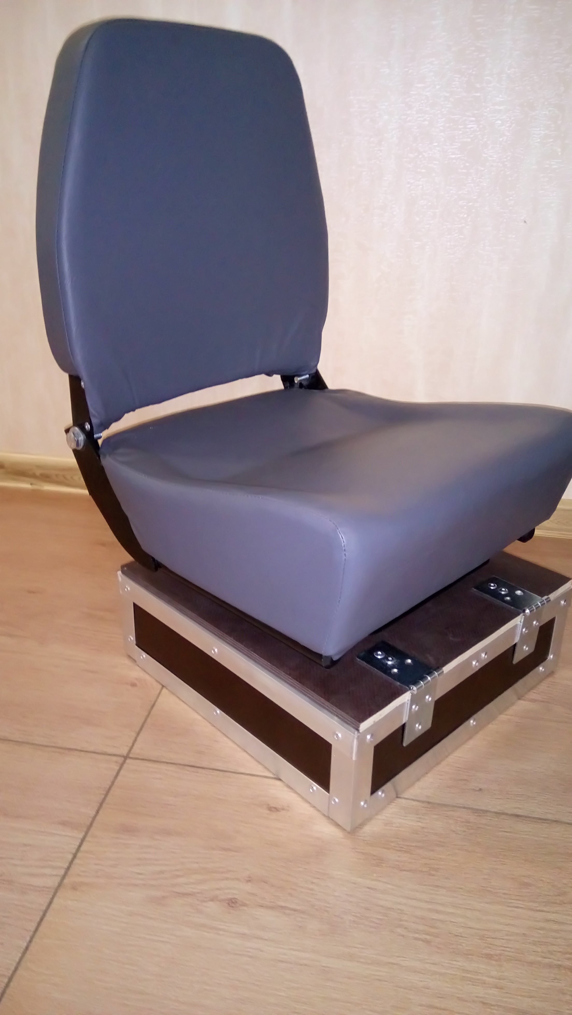

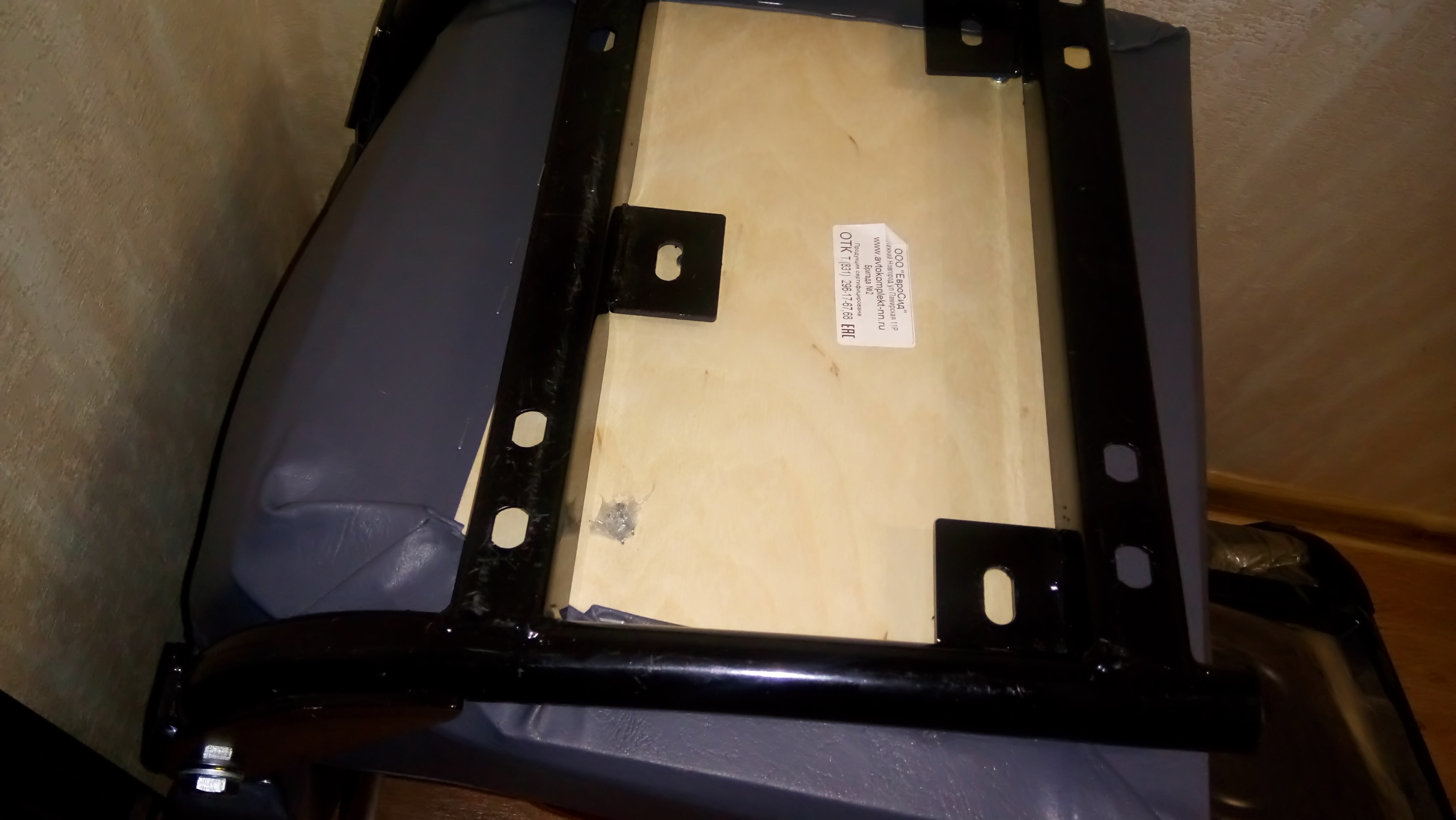

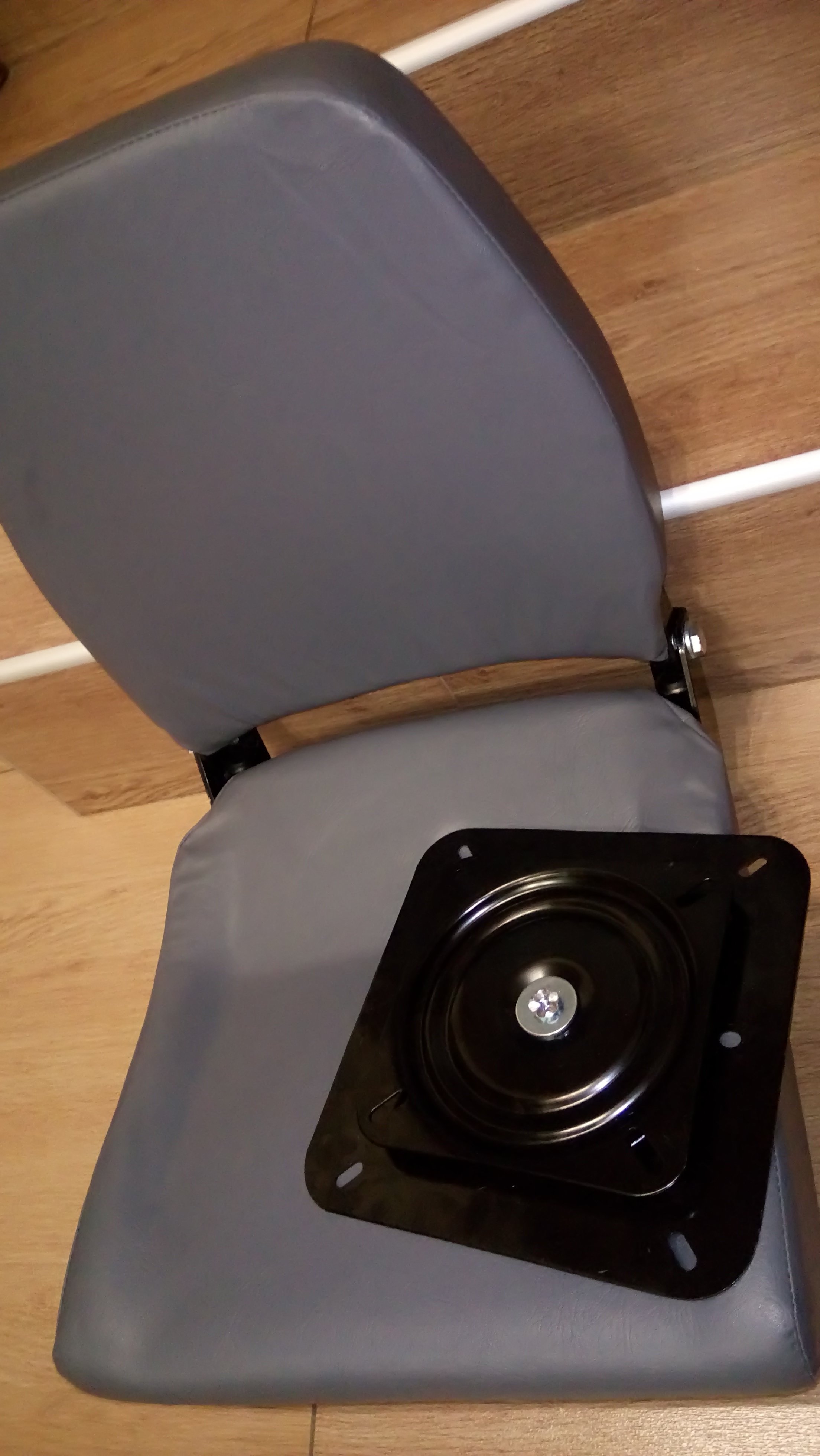

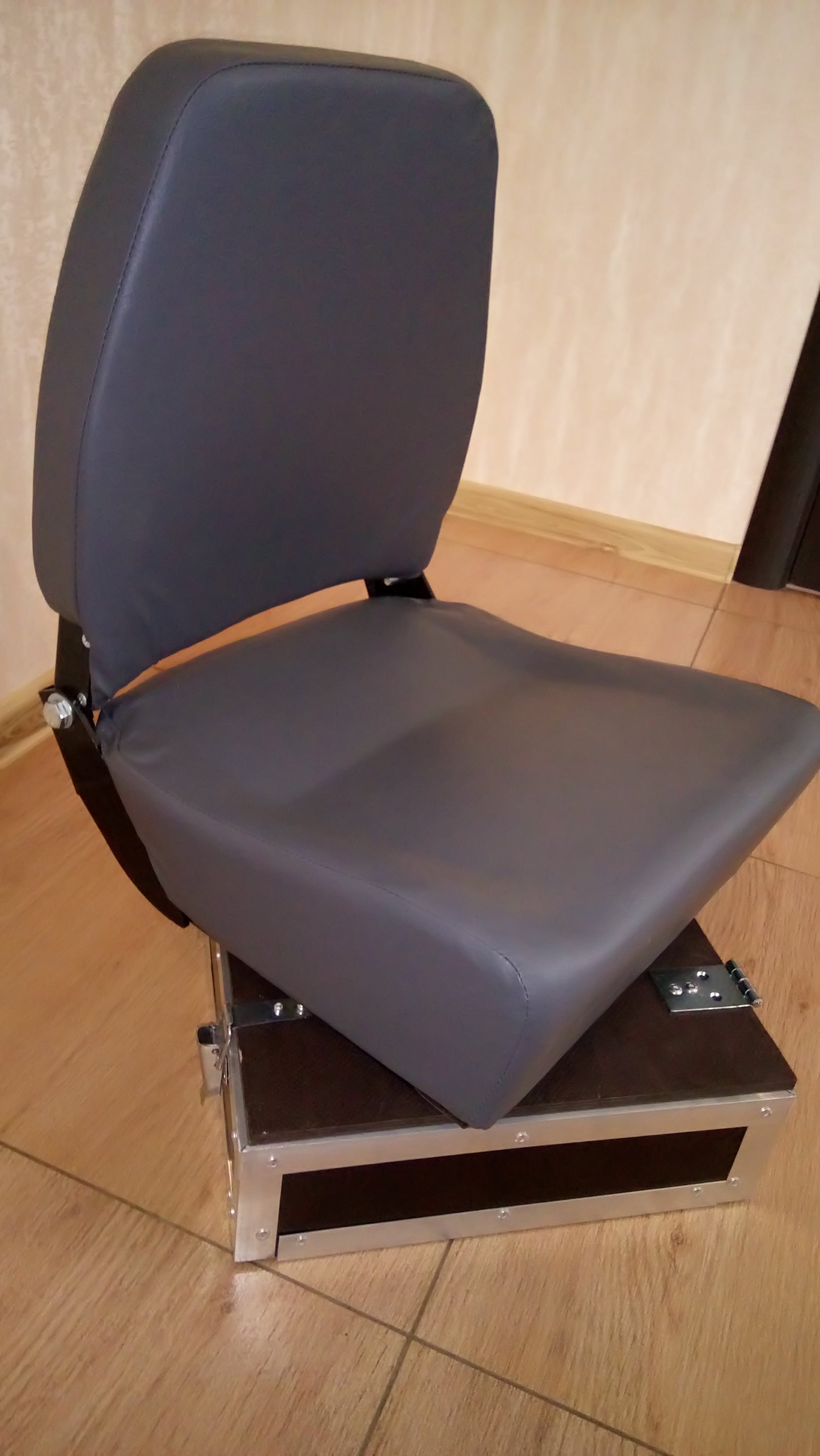

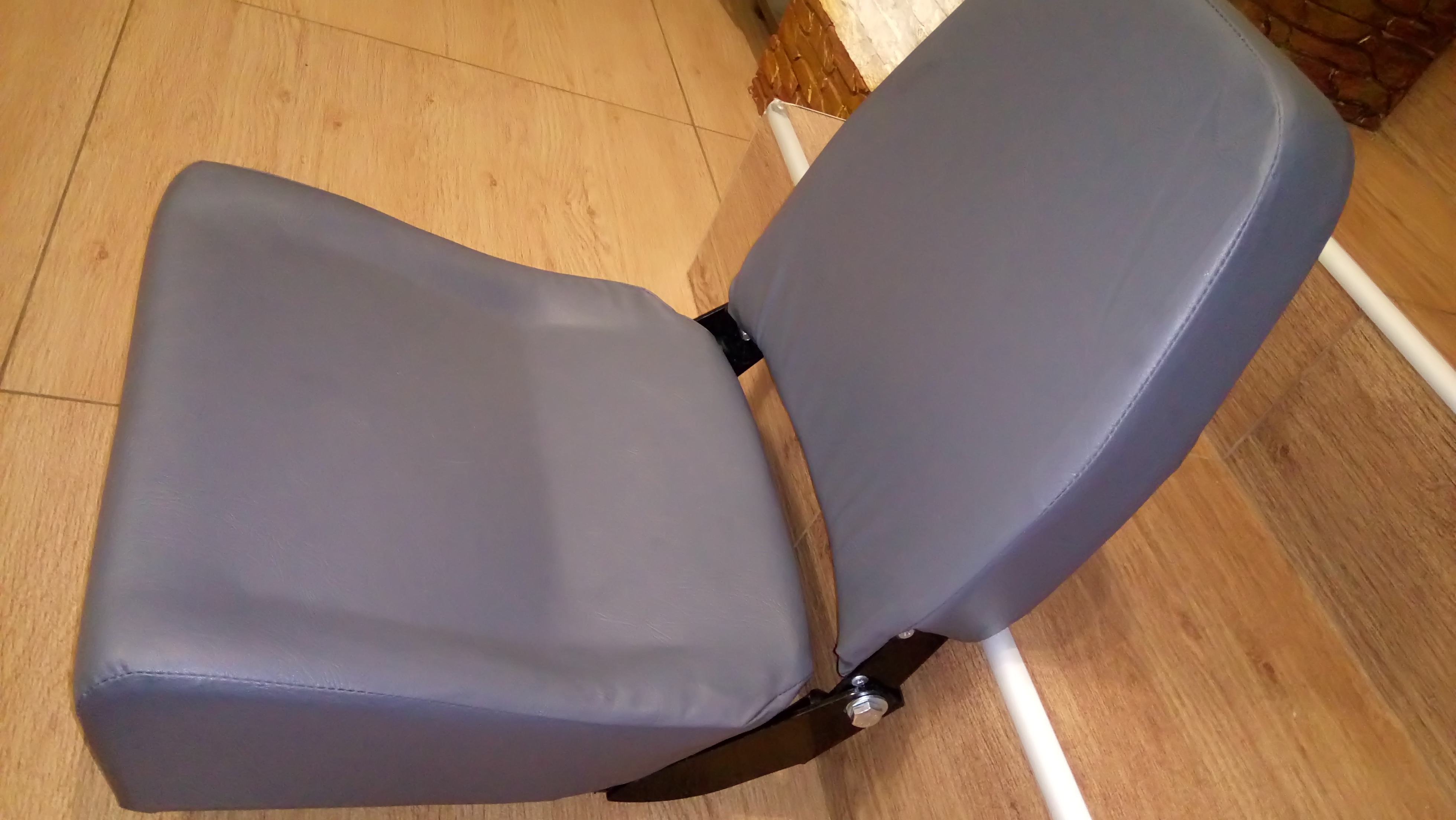

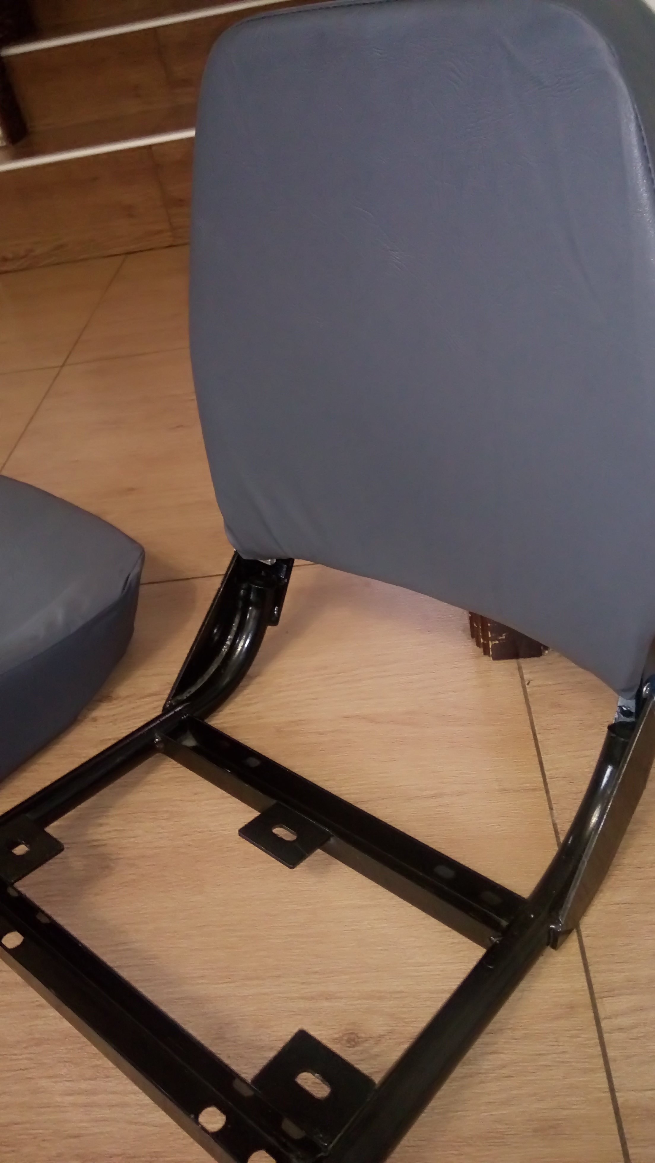

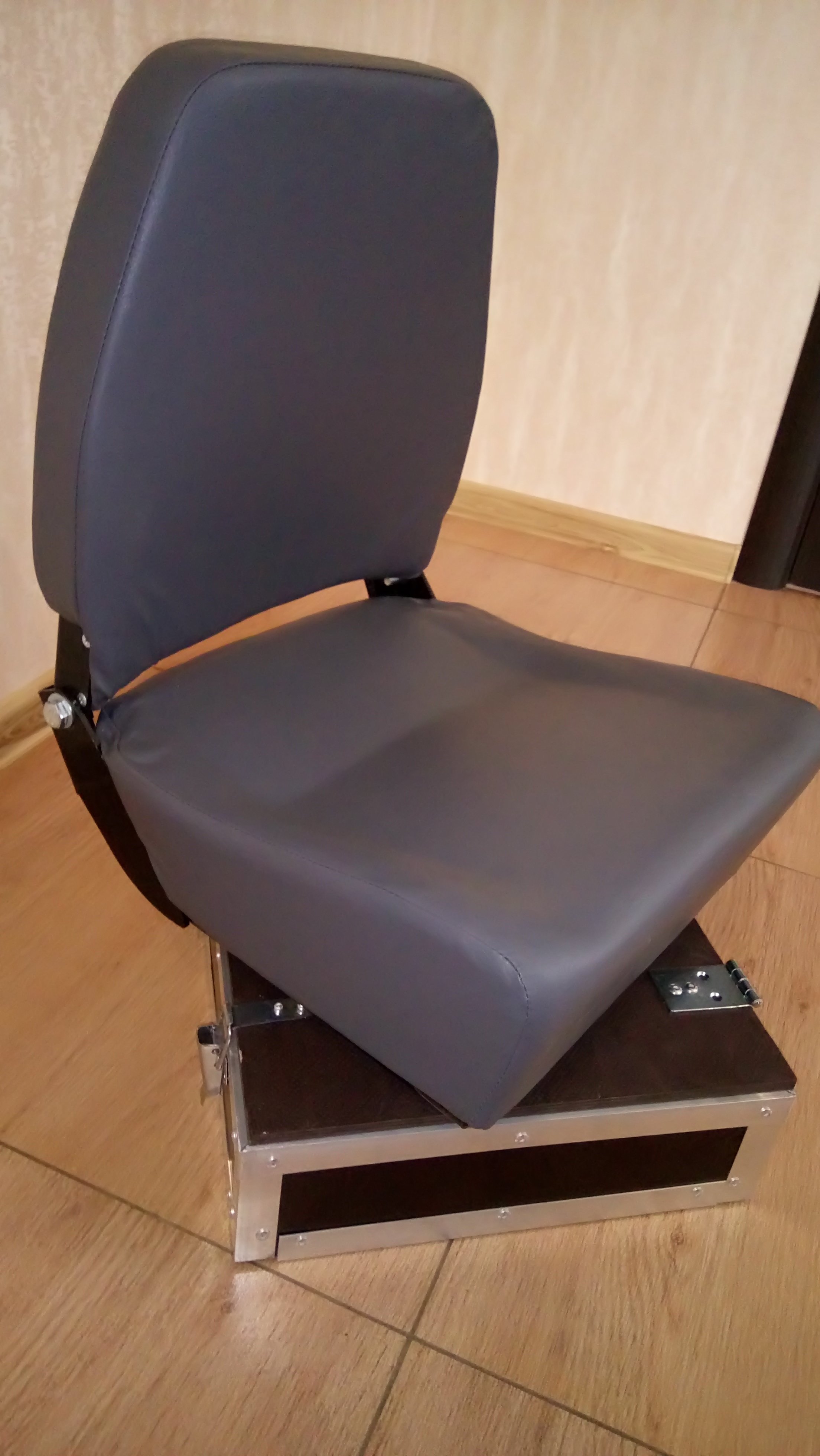

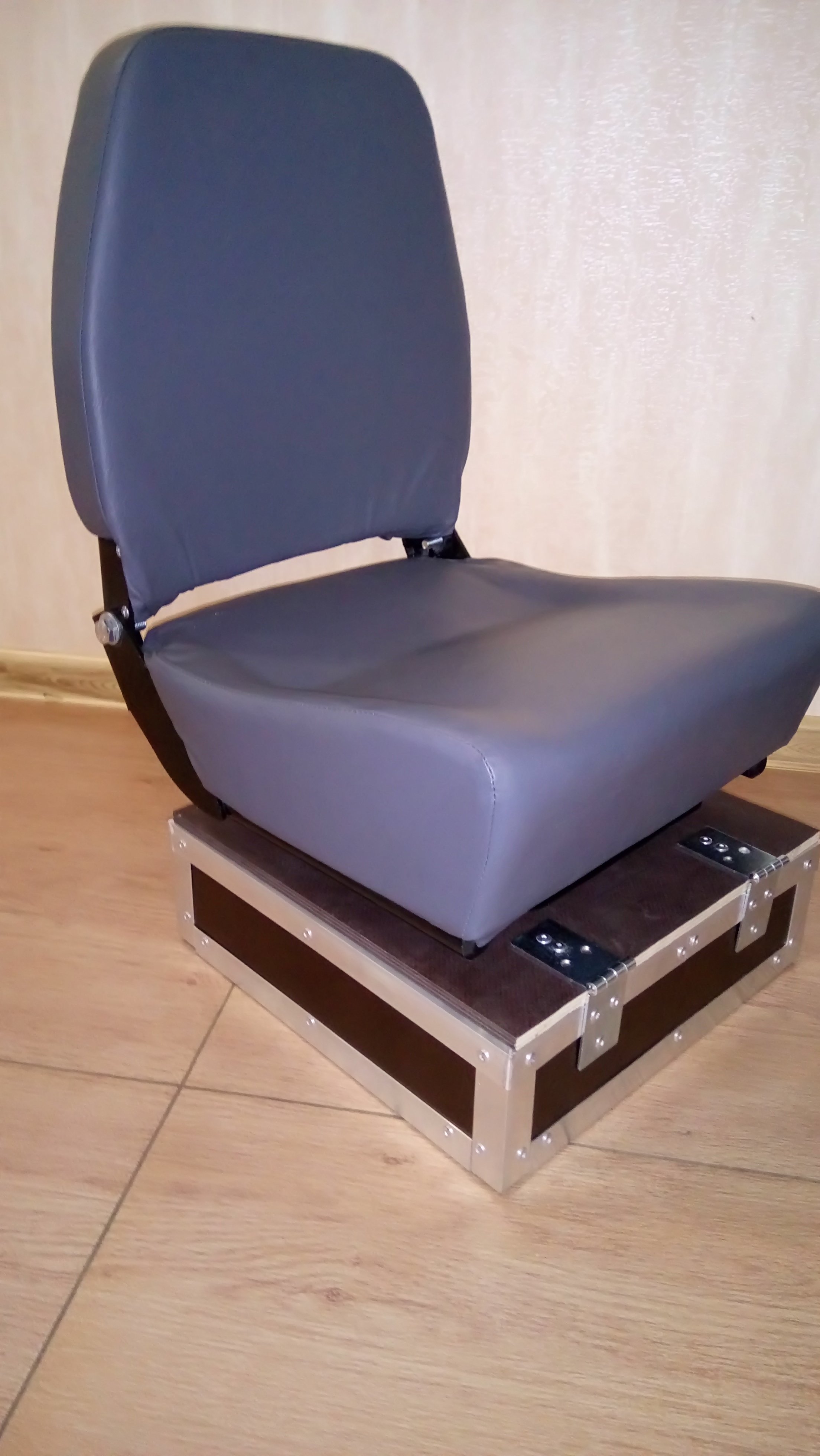

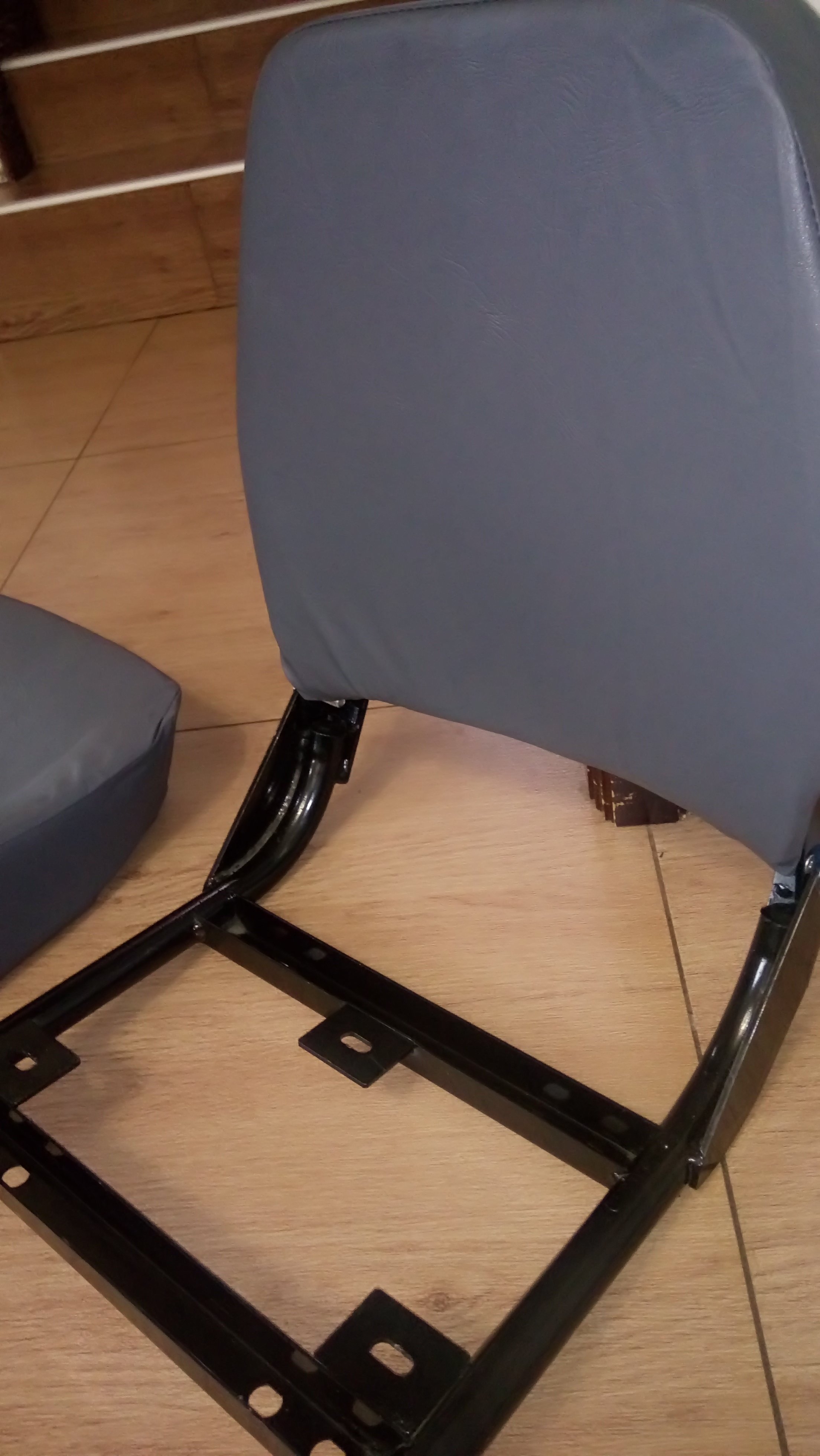

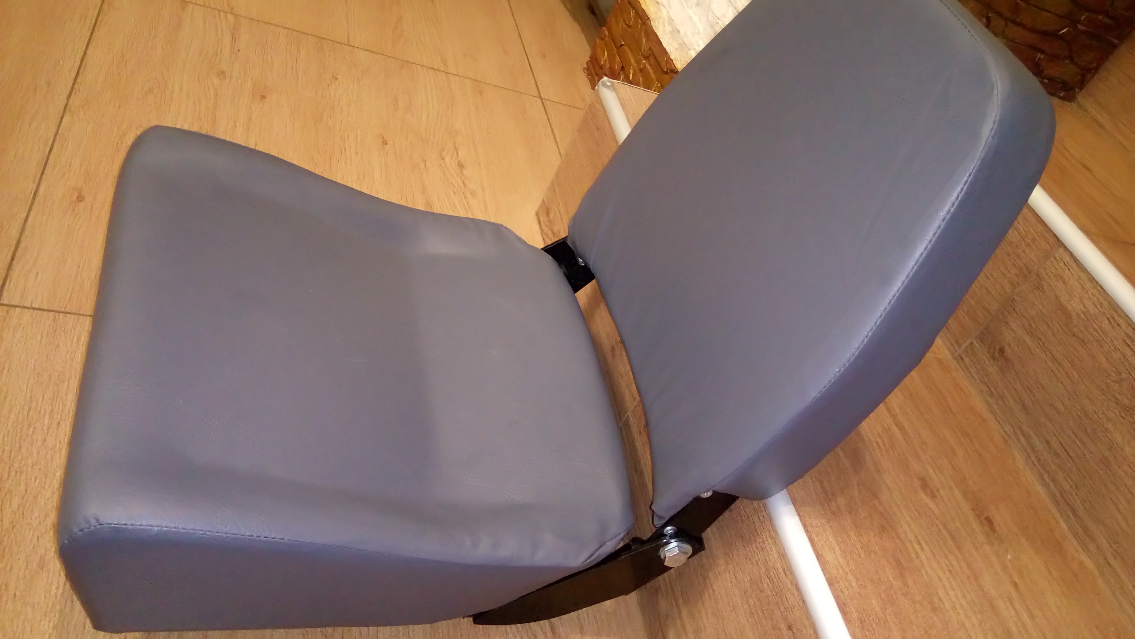

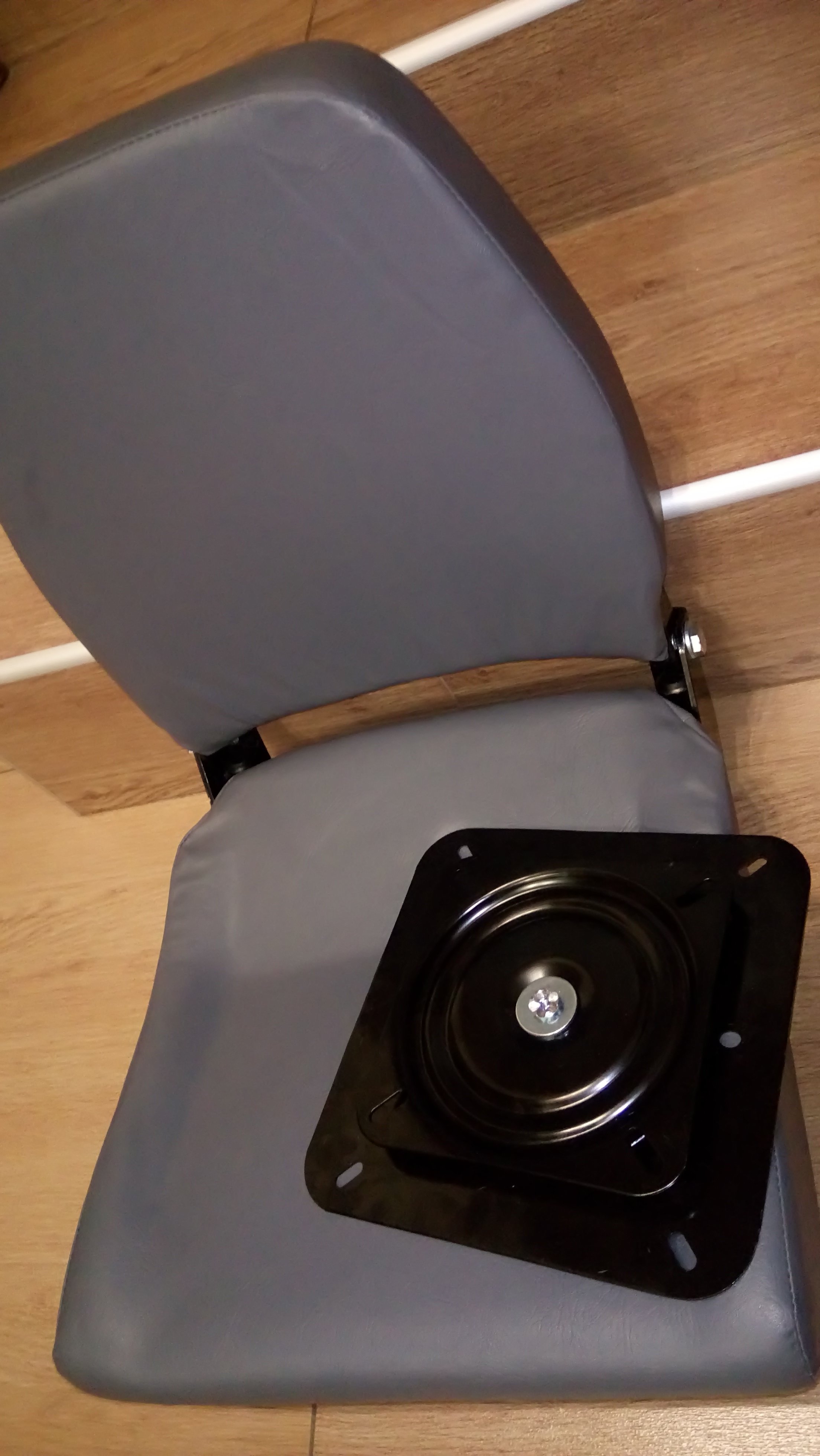

Как и обещал выкладываю фото кресел, очень добротно сделано, самое главное надежное и крепкое основание, все на сварке, металл толстый, одним словом Россия. выдержит большие веса. Обтянут дермантином или искусств. кожей, если износится, перетянуть вообще все легко. Купил поворотные пластины 234х175, подходит как родная, ничего сверлить и подгонять не надо. Вообщем доволен, а самое главное удобно сидеть. В выхи буду мастерить рундуки и все собирать.
2 113
Поздравляю с обновкой, отлично выглядят! :drinks:
Какой вес у сидушки и сколько пересыл стоил?

На мой непритязательный вкус - отличные сидушки. И не велюр, не промокнут. Мягкие, складные.

Хорошие сидушки!

Сидушки очень легкие, обе вместе 6 кг, пересыл до Екб обошелся 511 руб. А самое главное ЦЕНА 1500 руб/шт!!!! на подобие, тока в интернет магазинах для лодок стоят от 3800 до 4500...

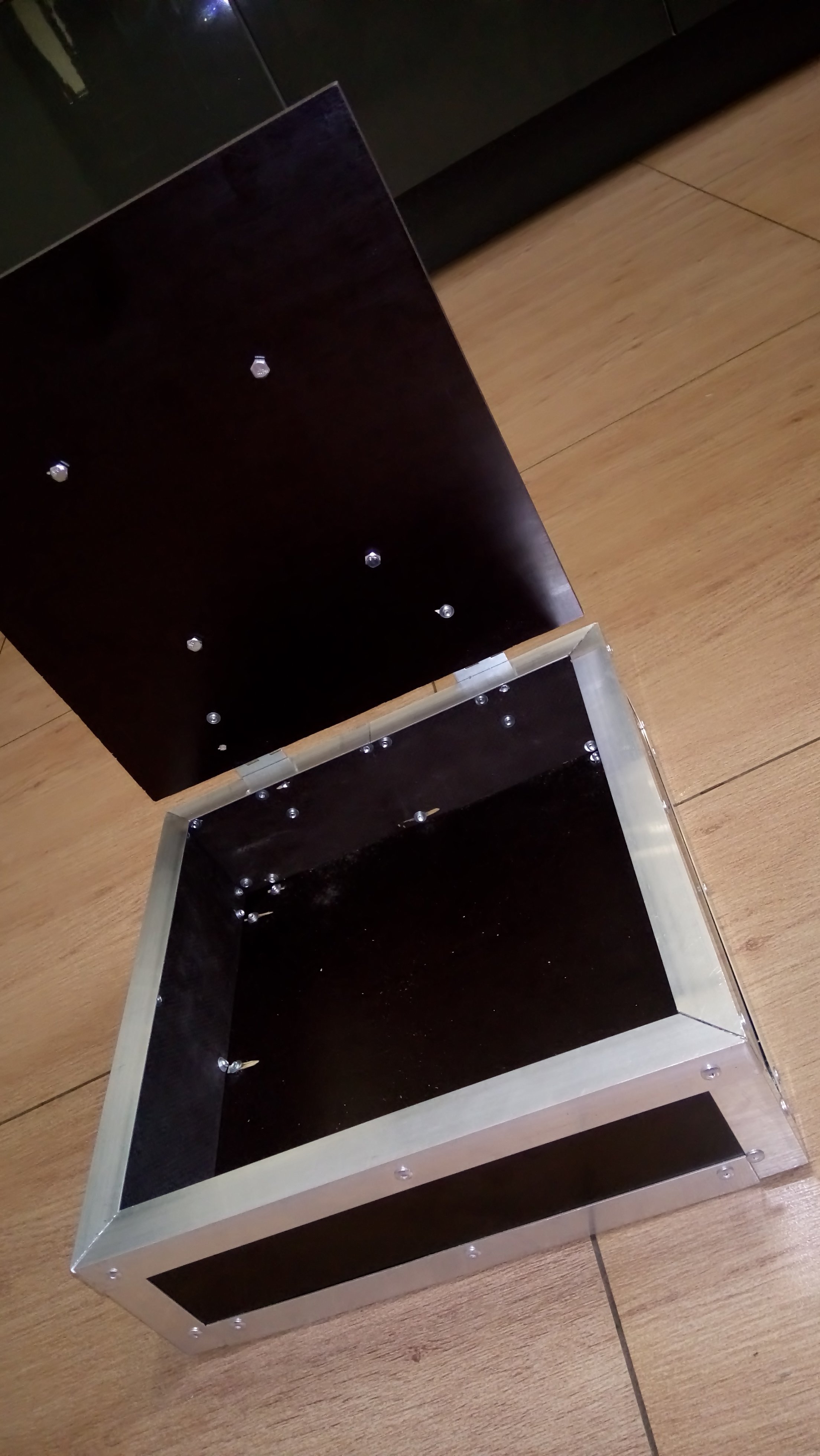

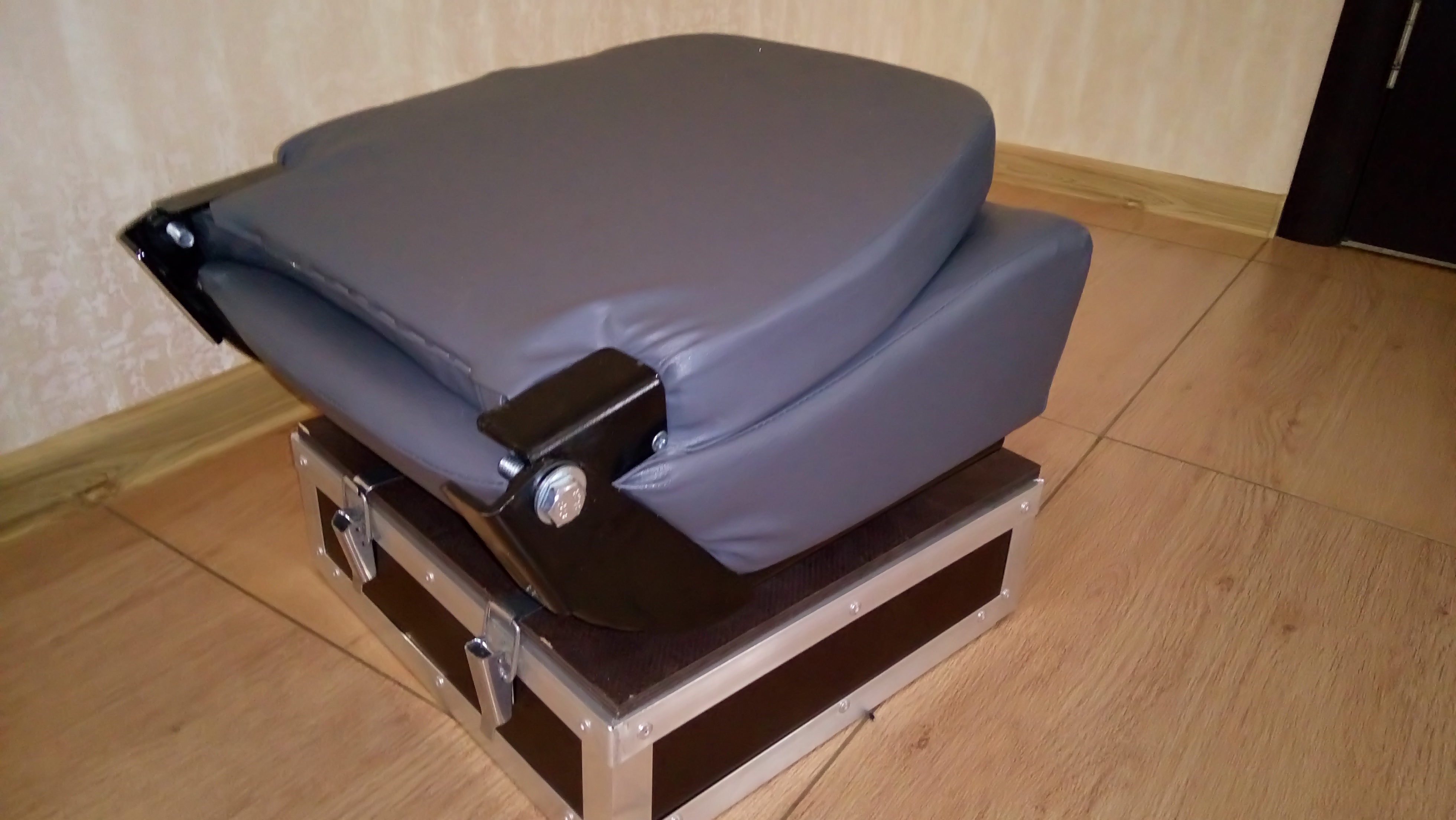

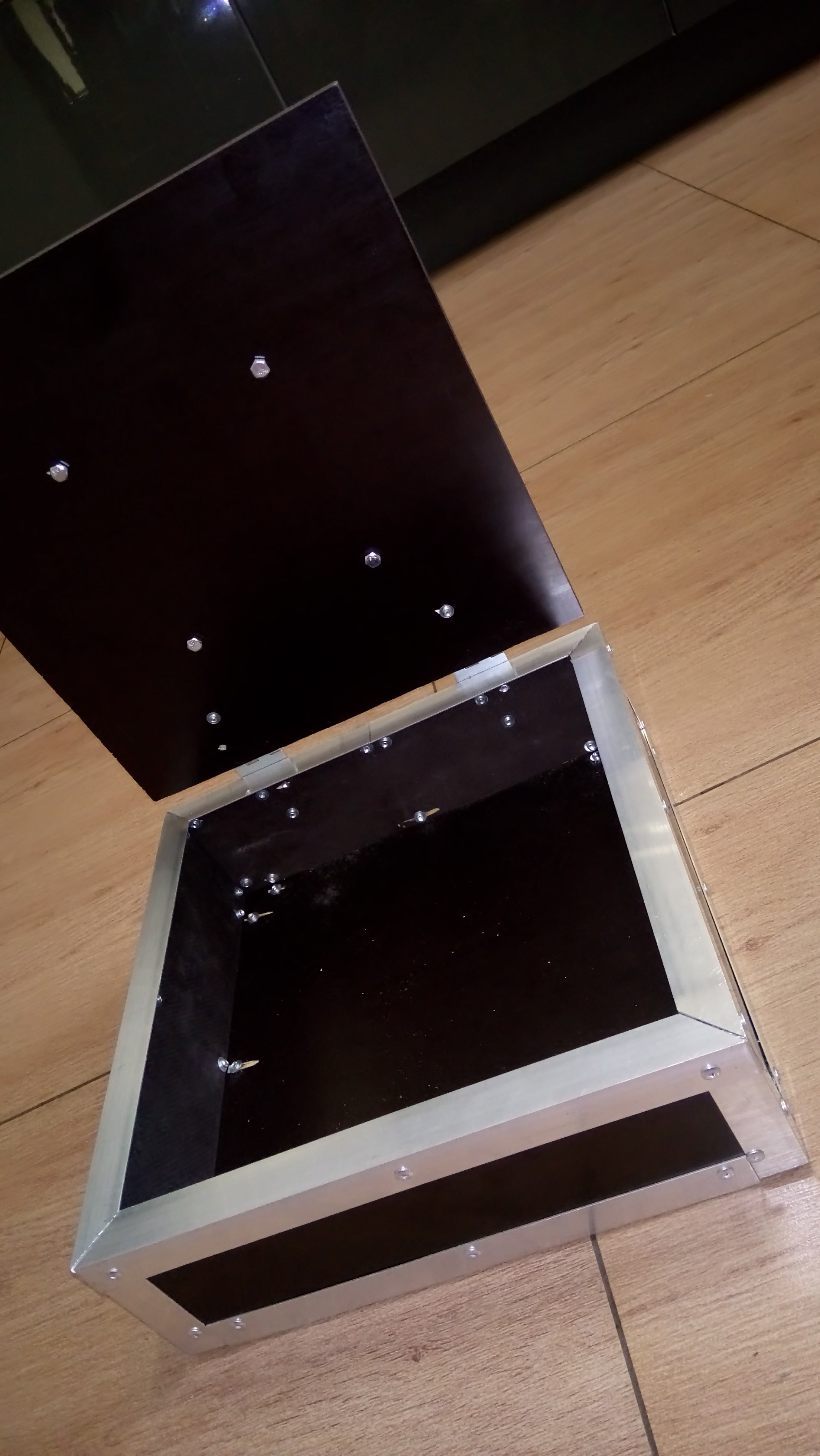

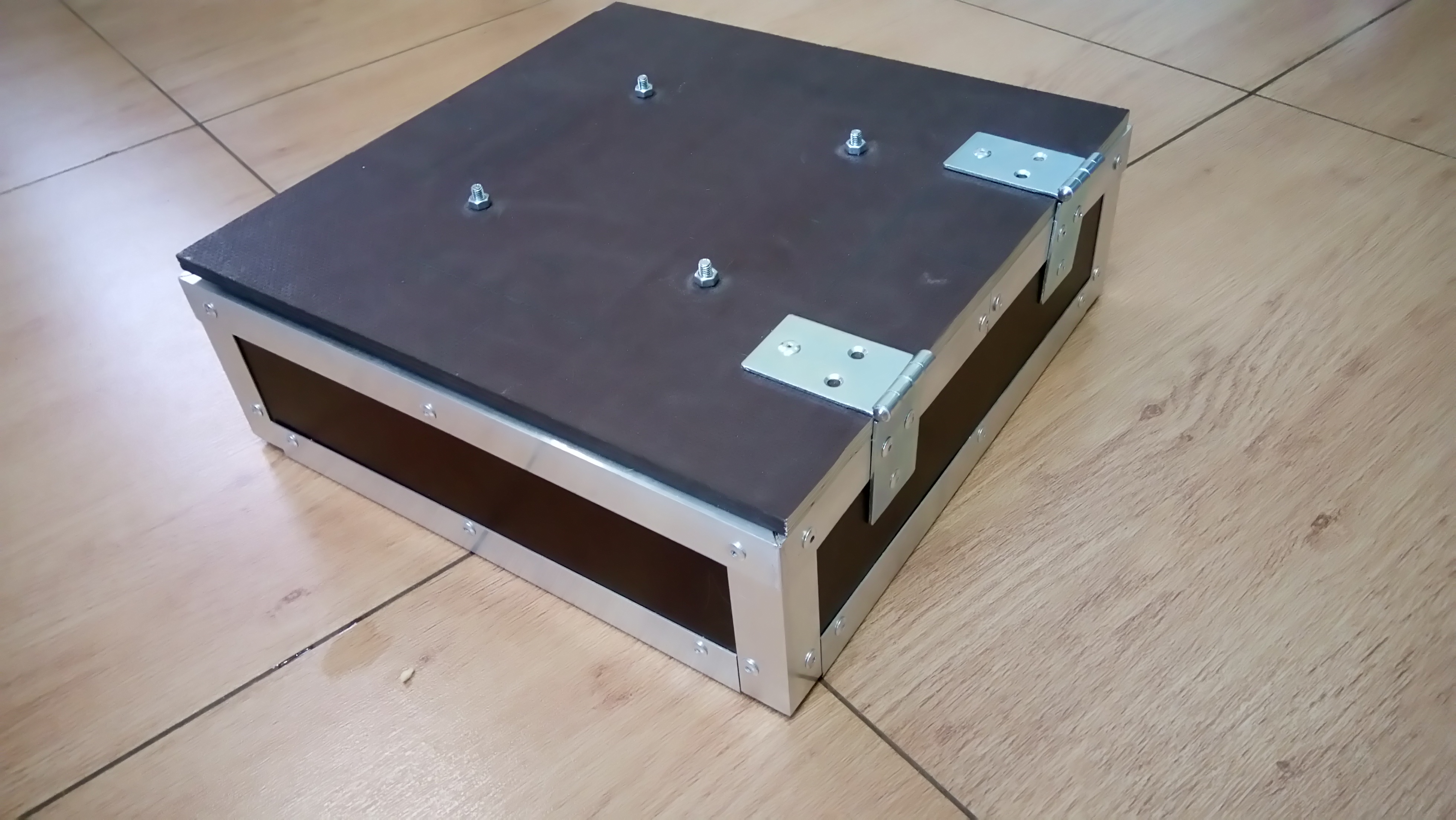

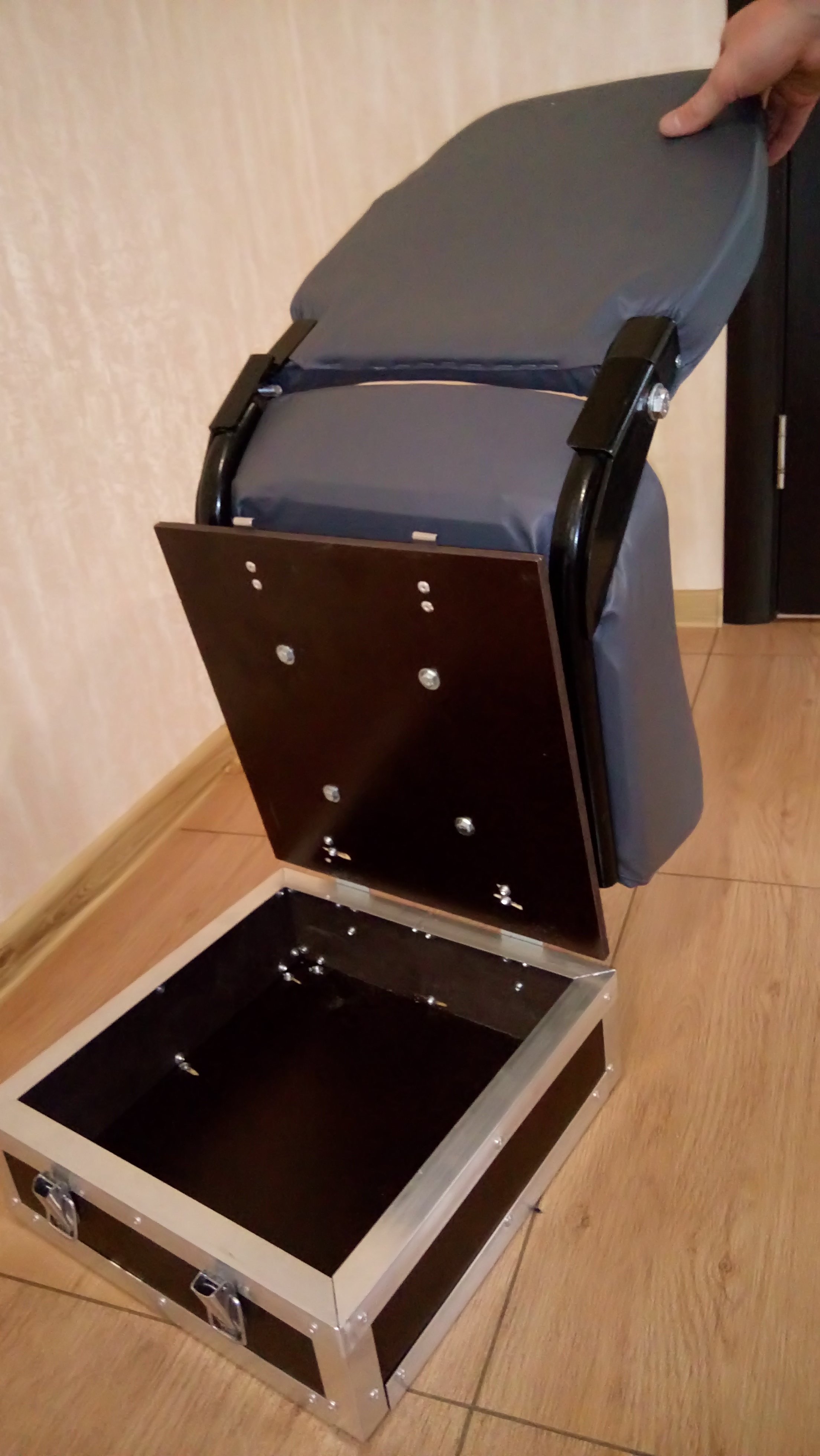

Сегодня стали рундуки сооружать, думал получится приличный такой, а из за толщины сидухи получается высота всего 10 см. Но по любому нормально, место в лодке ограничено и любому ящичку радостно. Аптечка или инструмент, коробка с блеснами легко войдут. Пивко вообще свободно)))))
3 157
1 311
Да ладно, 10см. это вообще ни о чём. Прикидывай по выше. Лучше полку под панелью сделать, и аптечку и коробки с блёснами туда ложить.
Действительно, Андрей, что-то совсем маленький рундук. Какая общая высота? Может не поздно переделать? Я завтра буду после обеда в "домике рыбака", у меня там и старые и новые рундуки, можно подприкинуть как получится, если выше делать. Будет желание, приезжай. Телефон свой в личку брошу на всякий.
3 157
1 311
Вообще высоту сидений рассчитывают примерно чтобы край рамки стекла был на уровне переносицы, выше смотреть- ветер в глаза, ниже-тоже не айс. Так что прикидывай.

Выкладываю фото...прикидывал так и эдак..по любому сижу глазами в рамку стекла
Andrey1966
28.09.2017
332
136
Екатеринбург
Казанка 5М4
Yamaha 30HWC

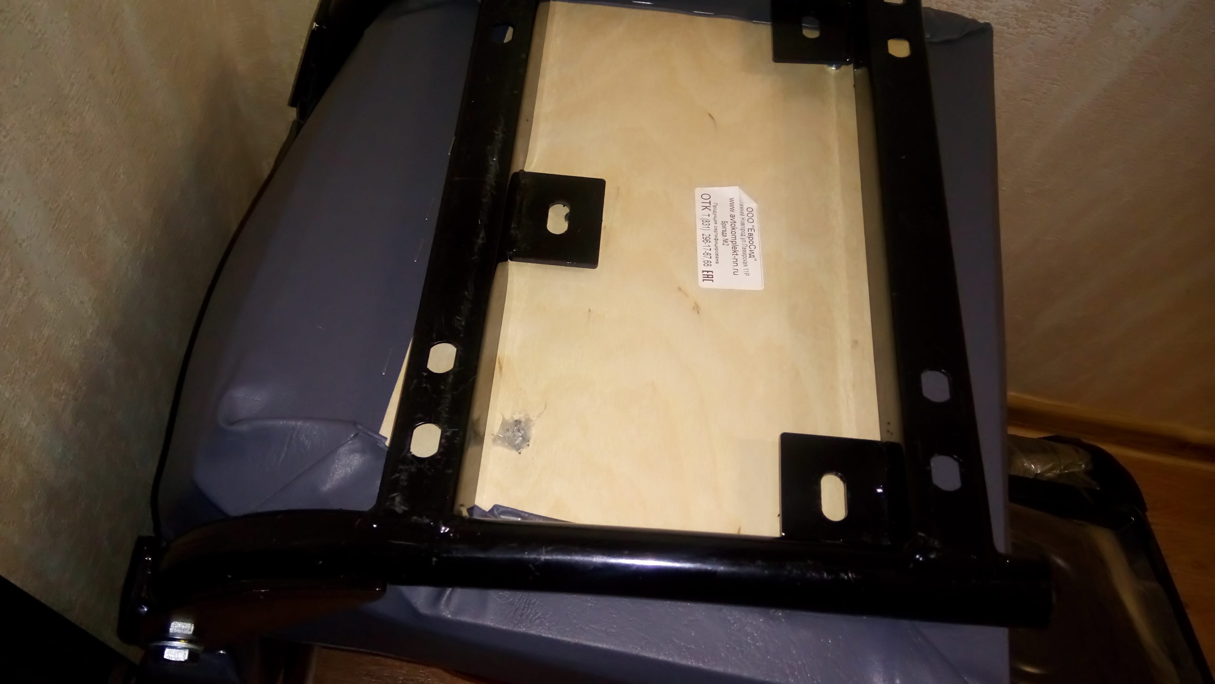

у этого сиденья большая высота сидушки..- поворотная пластина- крышка..вот в итоге и высота рундука

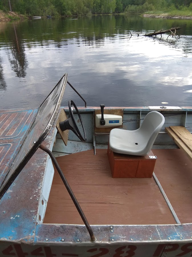

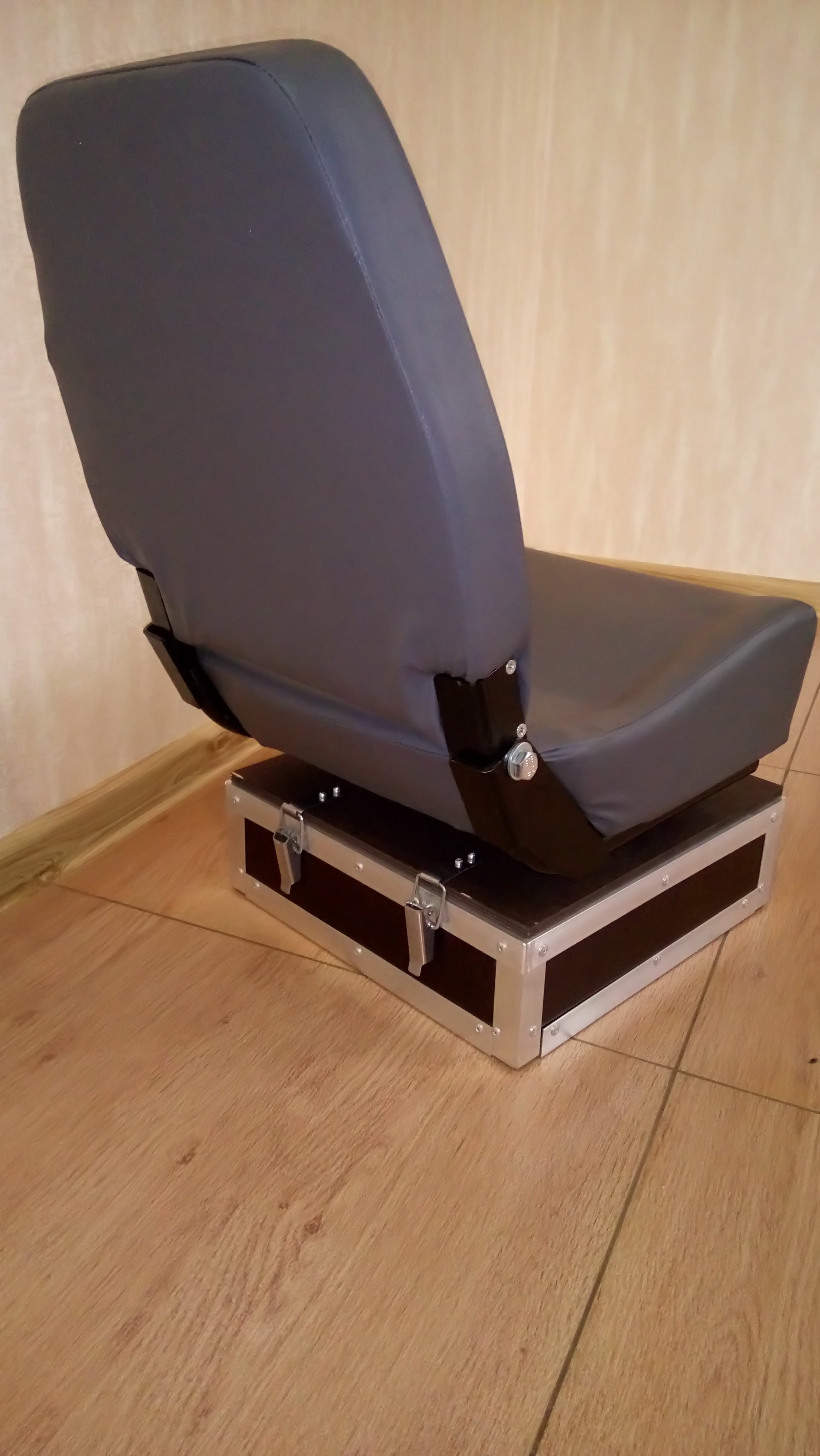

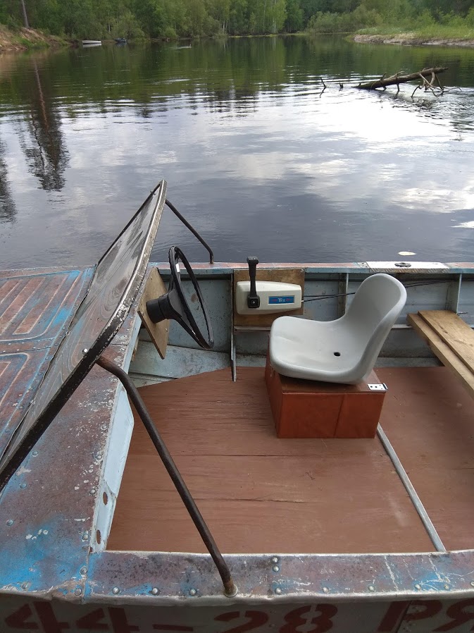

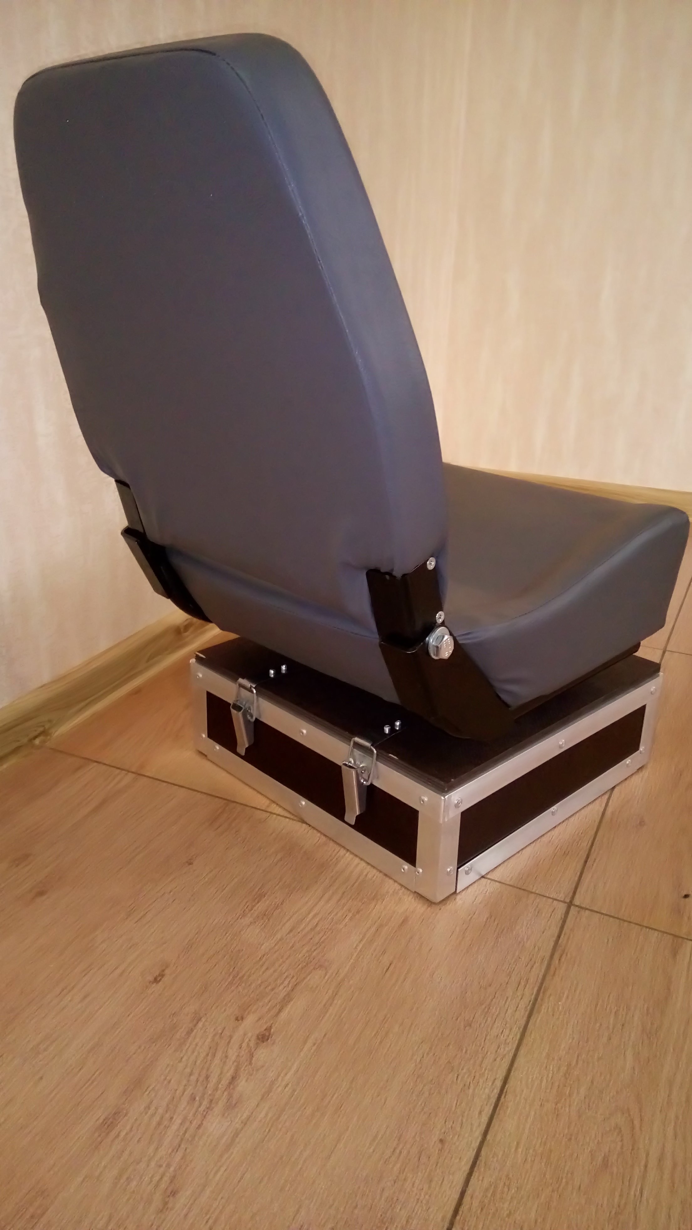

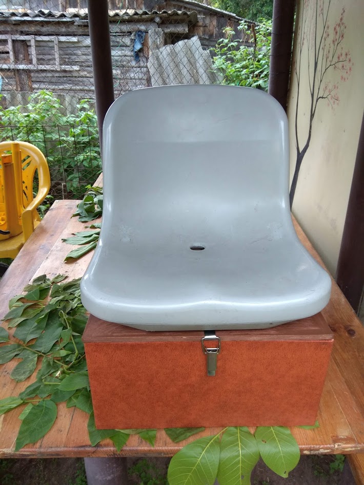

Ну вот такой получился рундук, 400х400х200. Пока один, до второго еще руки не дошли.
А вот так сиденье встало в лодку. Теперь нужно поднимать выше машинку, нога правая мешает. ))
27 133
2 171
отлично!!!

27 133
2 171
2 113

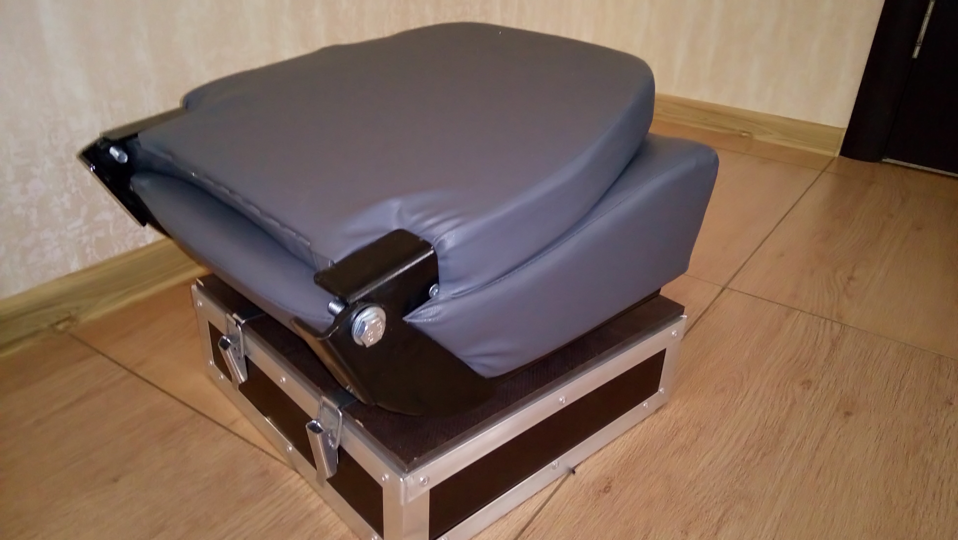

Аккуратно получилось
имхо сидушку на рундуке надо вперёд сдвинуть, выглядит так, что назад опрокидываться будет, хотя может только так кажется :)
Согласен, для этого я в полу в направляющей просверлю и нарежу резьбу на 6мм и приверну рундуки к полу. Думаю встанут жестко.
