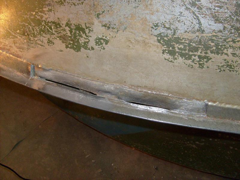

Да гниёт.Чуть меньше дюраля,но гниёт.Особенно если на лодке много деталей из железа.
Володь, наверное все таки от сплава зависит. Вон на моей Саре, киль сгнилнафик, а днище к которому он приварен - живее всех живых без намека на коррозию :pardon:
Перефразируя нетленное - "Не всё то АМ что не гниёт" :D
9 792
6 608
добавлю свои пять копеек. Лодка 1974 года. Киль из амг поела коррозия, а дюраль в отличном состоянии. Что характерно, пожрало там, Где лодка терлась келем о дно на стоянке. Это понятно. Кто учил химию в восьмом классе, должен помнить, что люминевые кастрюли нежелательно чистить абразивом. Снимая оксид люминя, Мы заставляем чистый металл тут же корродировать. В случае с келем это происходит постоянно в некоторых местах.

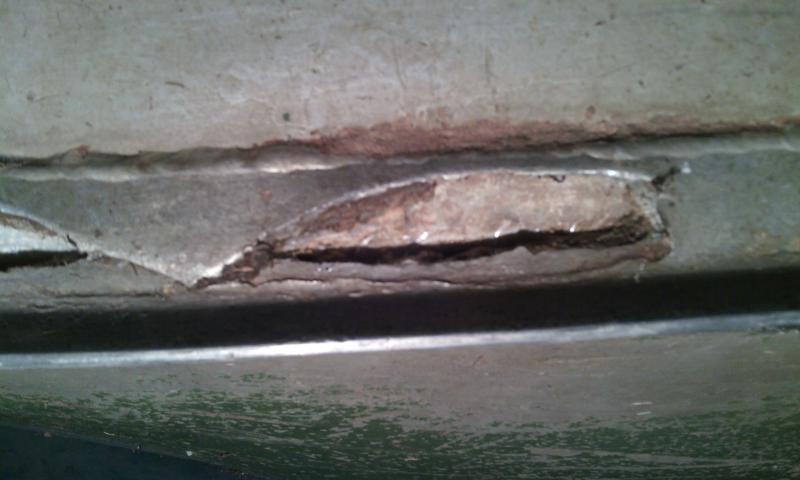

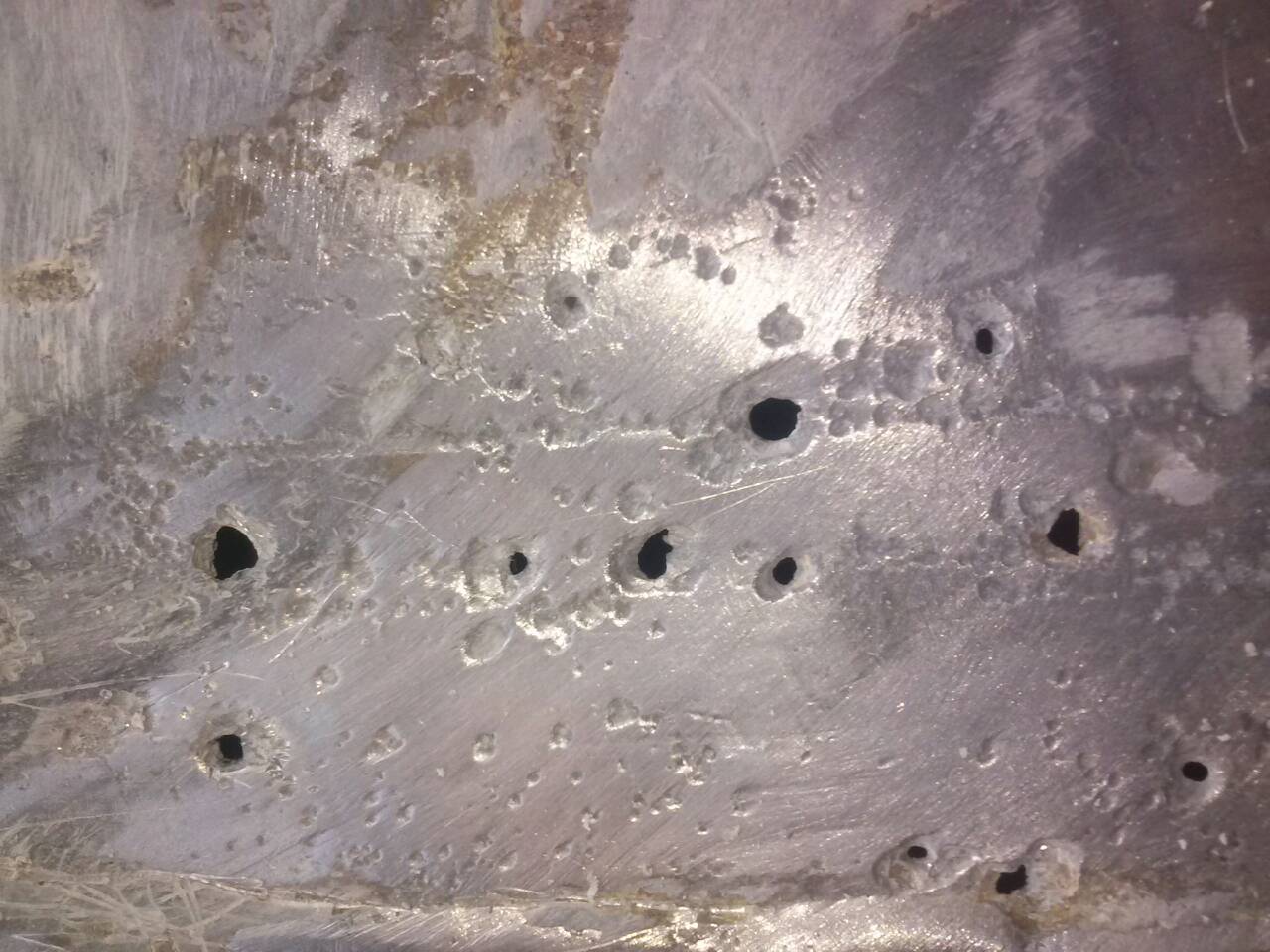

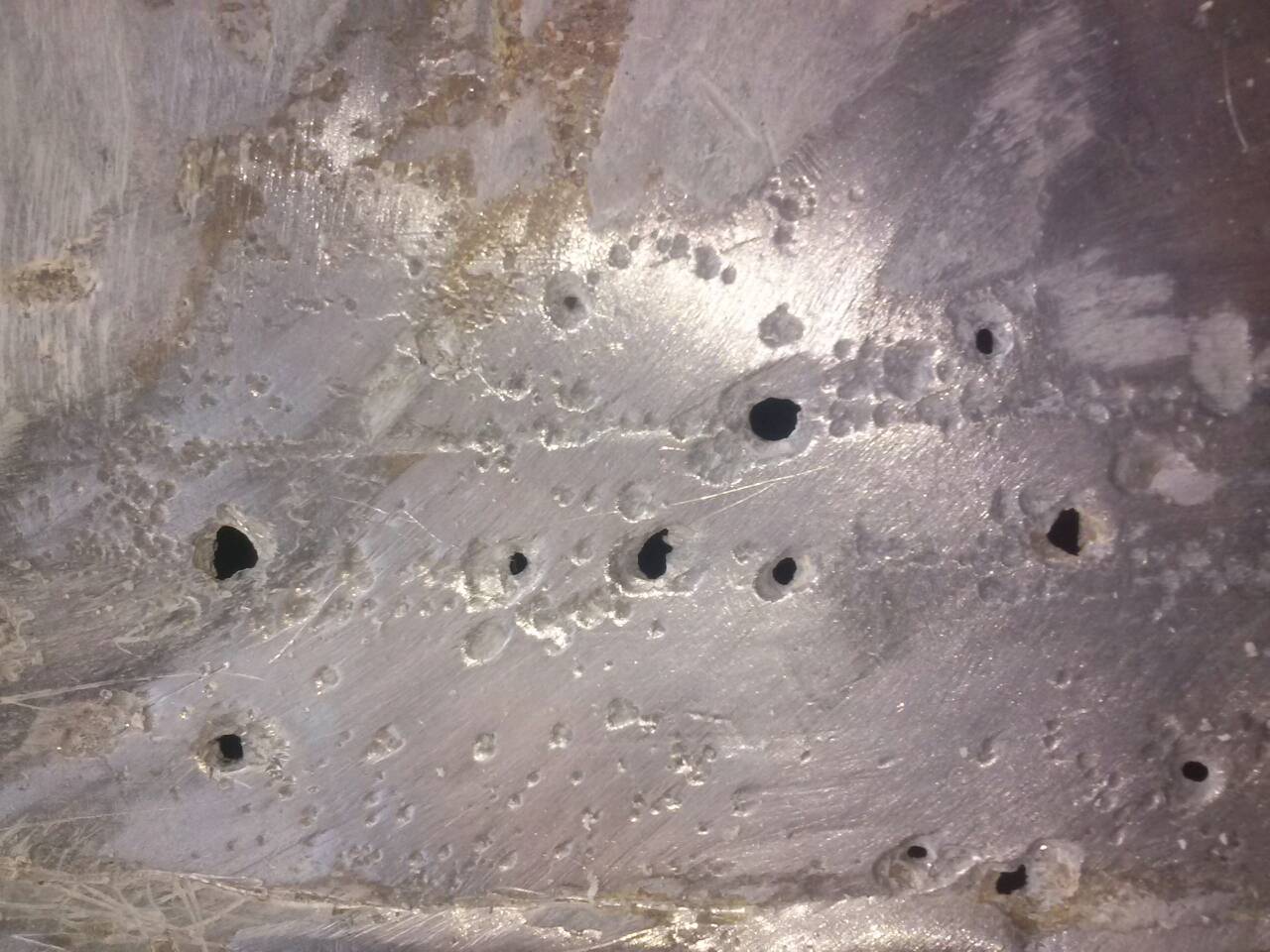

Хочу сказать была у меня казанка которая еще у бывшего владельца валялась на земле у меня все время как только не валялась на земле и в снег и в дождь и по годам она была старше этого Крыма такого "дерьма" с гниением я не видел.Все дно и киль усыпано в язвах причем в глубоких частично даже на бортах
...Все дно и киль усыпано в язвах причем в глубоких частично даже на бортах
Такое на Крыме получить - постараться очень надо :shock: ...
Грунт с превышением каких либо составляющих? :unknown:
Да и не "блуждают" ли рядом какие неучтенные тОки?:?
А ещё могли помазать халявной необрастайкой ( с медью в составе ) для стальных корпусов .
А ваще всё проще - АМГ тоже гниёт вопреки интернету. Попадётся в гараже на глаза уголок со штампом АМГ - сфотую как его сожрало .

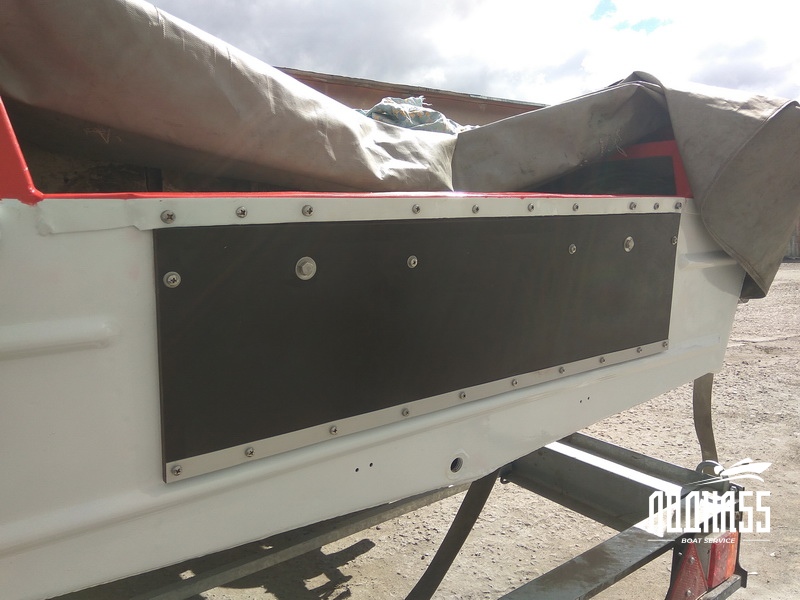

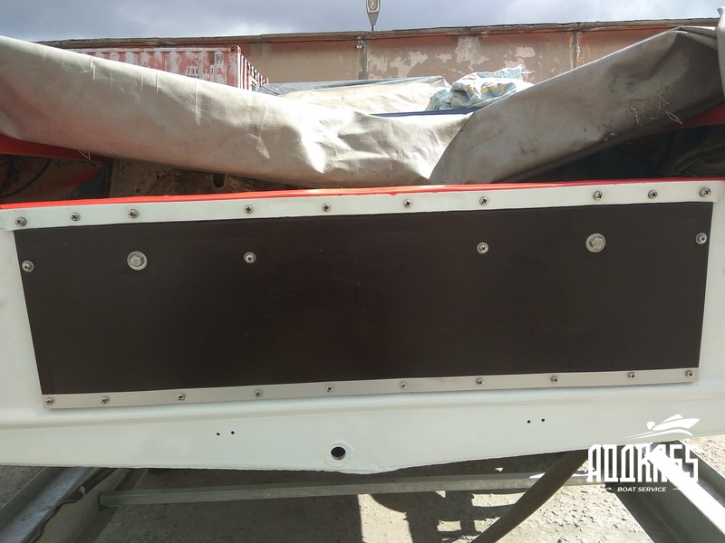

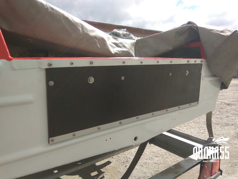

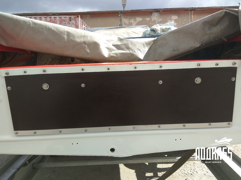

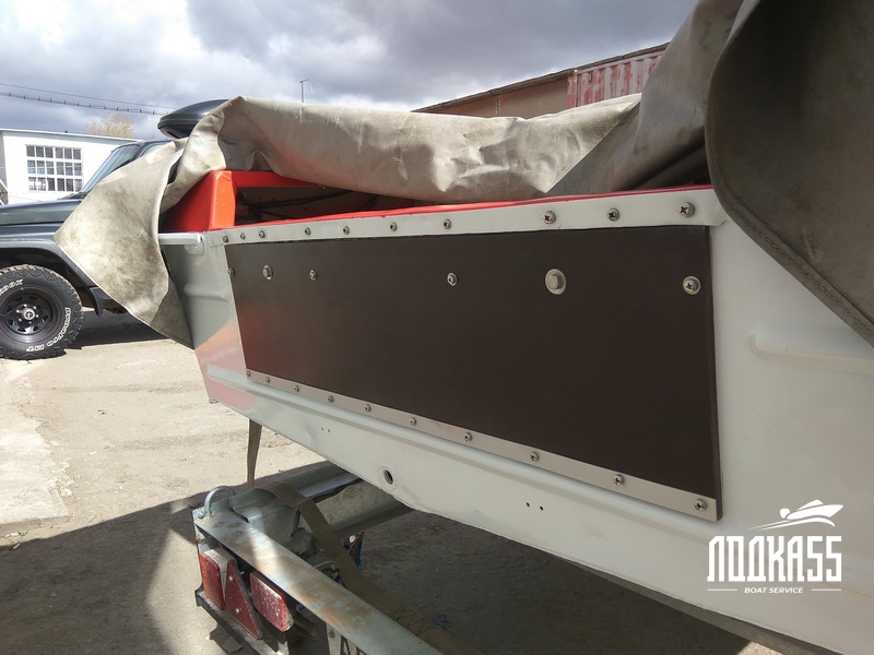

...привет, установили накладку на транец и Крым поехал домой. Осенью снова приедет, но уже на более серьезную модернизацию.

Если правильно хранится, то не гниет, а вот когда он в гаражной пыли и черняга какая-нибудь лежит касаясь люминя, только в путь. С дюралем еще хуже.

В земле блуждающие токи. Со временем газовые трубы, зарытые в землю представляют собой решето именно по этой причине. Про водопроводные молчу. Если рядом находится источник элекромагнитных возмущений (линия электропередач) - эффект усиливается. Попробуйте пописать под высоковольткой - думаю эффект будет ощутим.

Да не ......не так всё .
Знал бы , зафотил бы тебе две сплавленные электрические шины одна алюминиевая , другая медная , сплавлены они 70 лет назад , до сих пор обе как новые . И все 70 лет по ним течёт переменный ток , поверь ток ахрененно большой , питает эл. моторы с человеческий рост в диаметре .
Что бы гальваническая пара ..алюм - медь... алюм - железо .. начала работать , её нужно поместить в электролит ( например воду ). Иначе она безвредна .
Ещё один пример у всех на глазах - это любой двигатель внутреннего сгорания ... в нём полно алюминия с вкрученными железными шпильками и к тому же через всё это протекает постоянный ток - кстати он способен за пару часов растворить арматуру 20 мм диаметром в электролите , а вот без электролита ни один мотор ещё не сожрало .

Все именно так. Ключевое слово - в гаражной пыли. У меня гараж в двухярусном двухэтажном гаражном комплексе постройки 90-х годов. Там даже запах пыли специфический. Использую его как склад. Все приходится упаковывать. Окисляет поверхности на ура, особенно, когда воздух влажный.

...такая хрень выходит после покраски дня всякой фигней типа сурика....

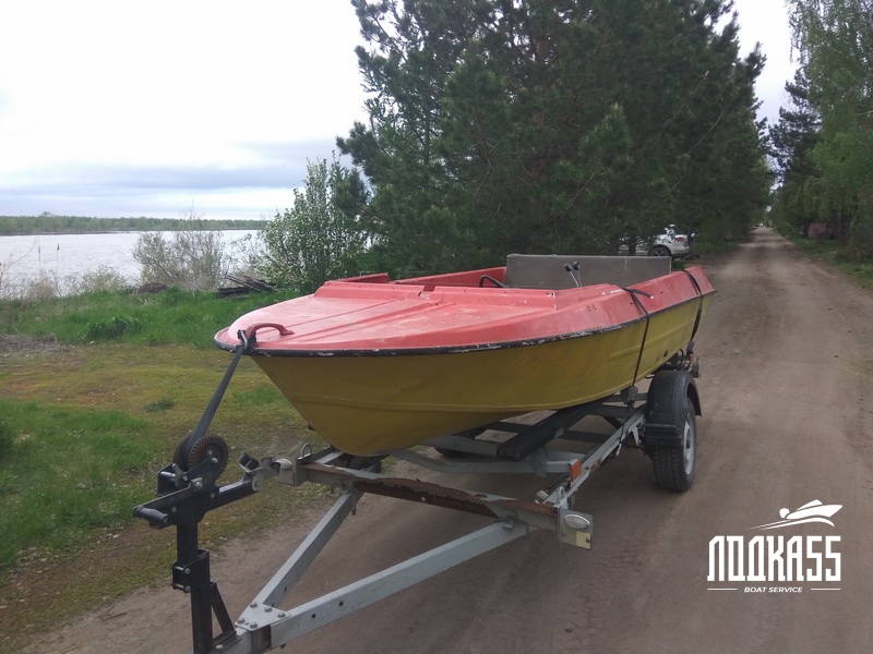

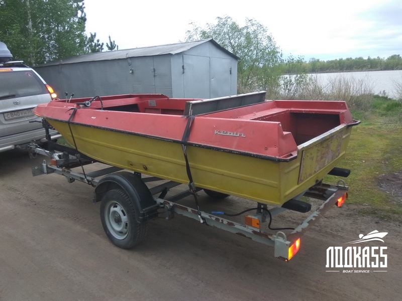

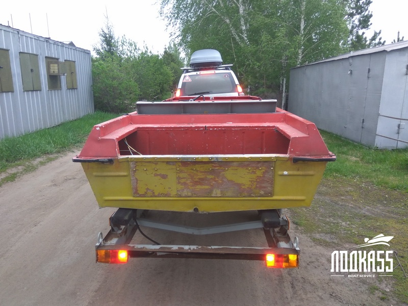

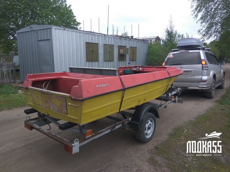

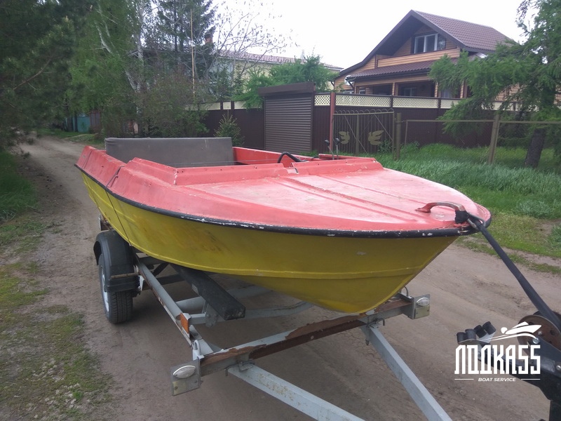

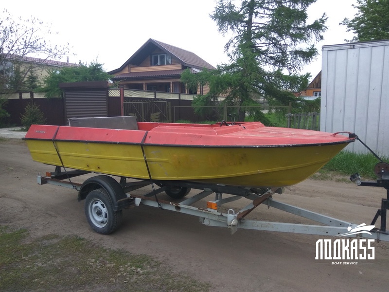

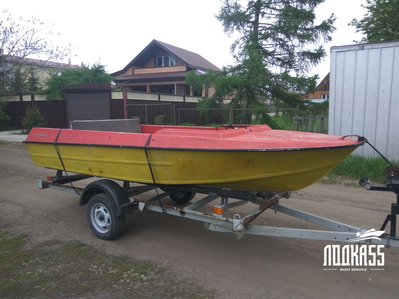

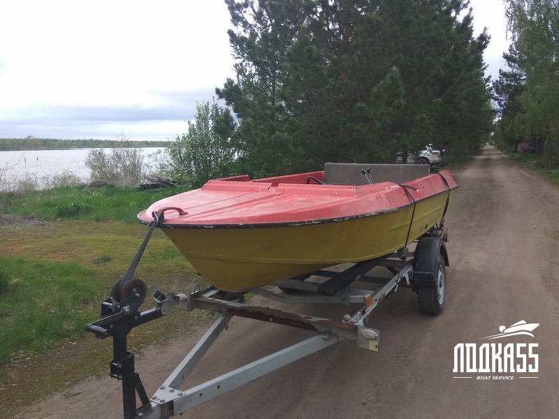

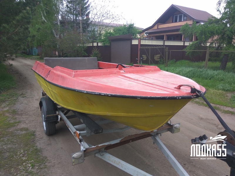

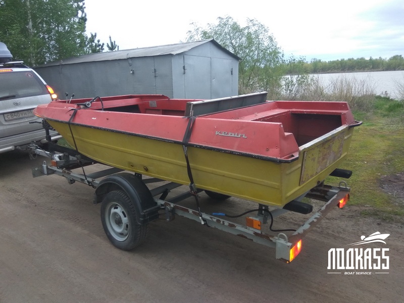

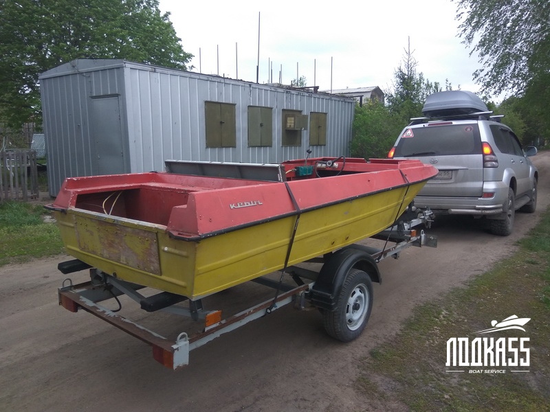

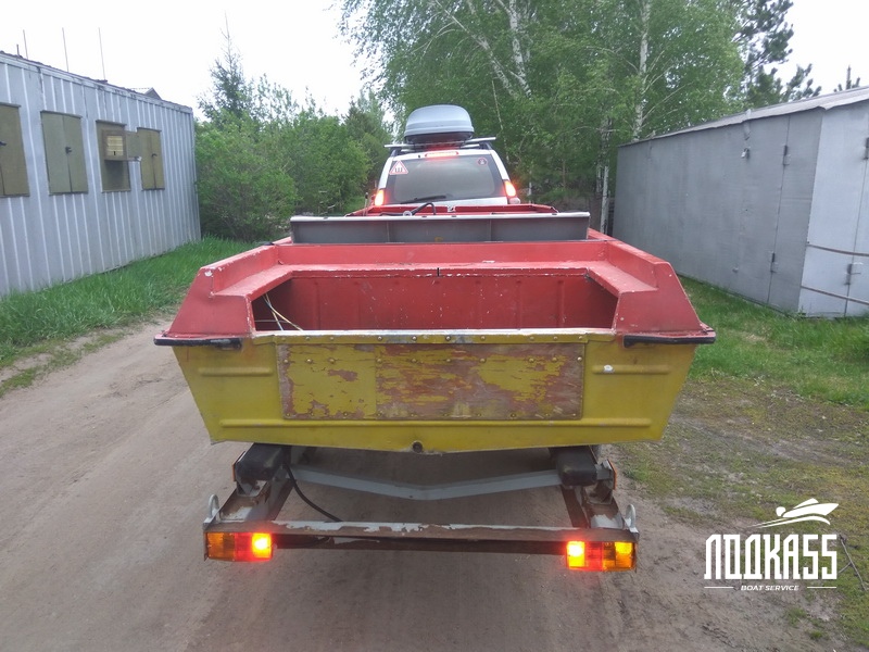

...привет, еще одна интересная работа у мастеров команды "ЛОДКА55". Модернизация мотолодки Крым. На этот раз работы больше. Предстоит снятие старой краски, покраска, восстановление сидений, установка ПЛМ MERCURY 25 под ДУ (аналог 701 YAMAHA), установка электростартера с замком зажигания, рамка с "калиткой", изготовление пайол, инсталляция приборов контроля, USB и прикуривателя.
И на всю эту работу времени меньше месяца. Будем стараться.

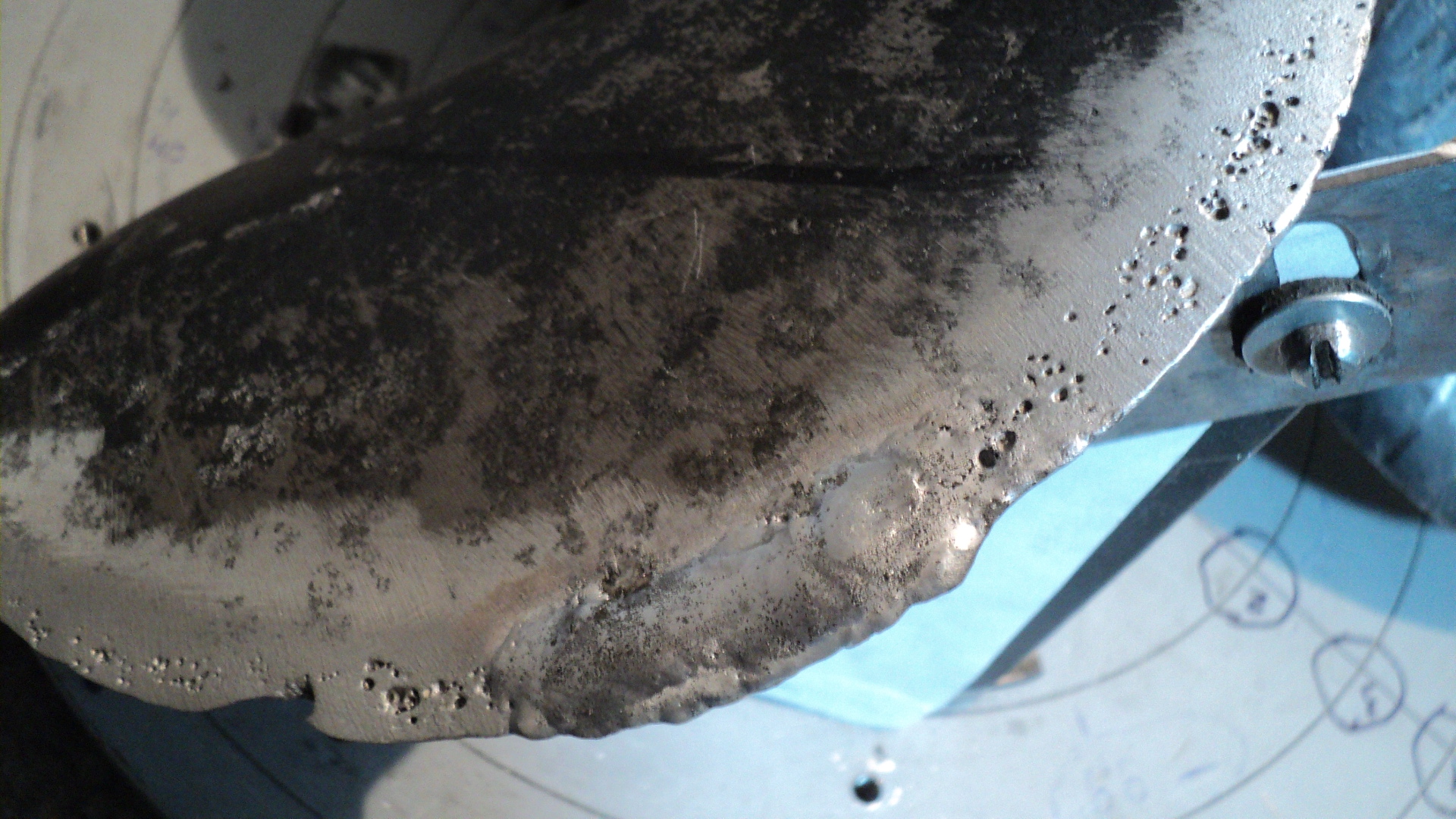

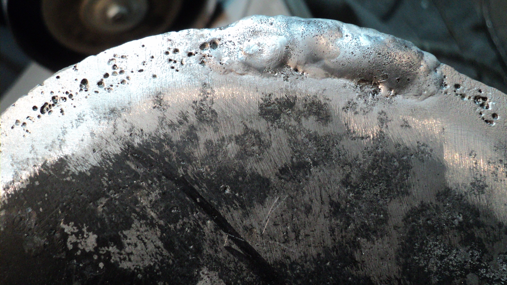

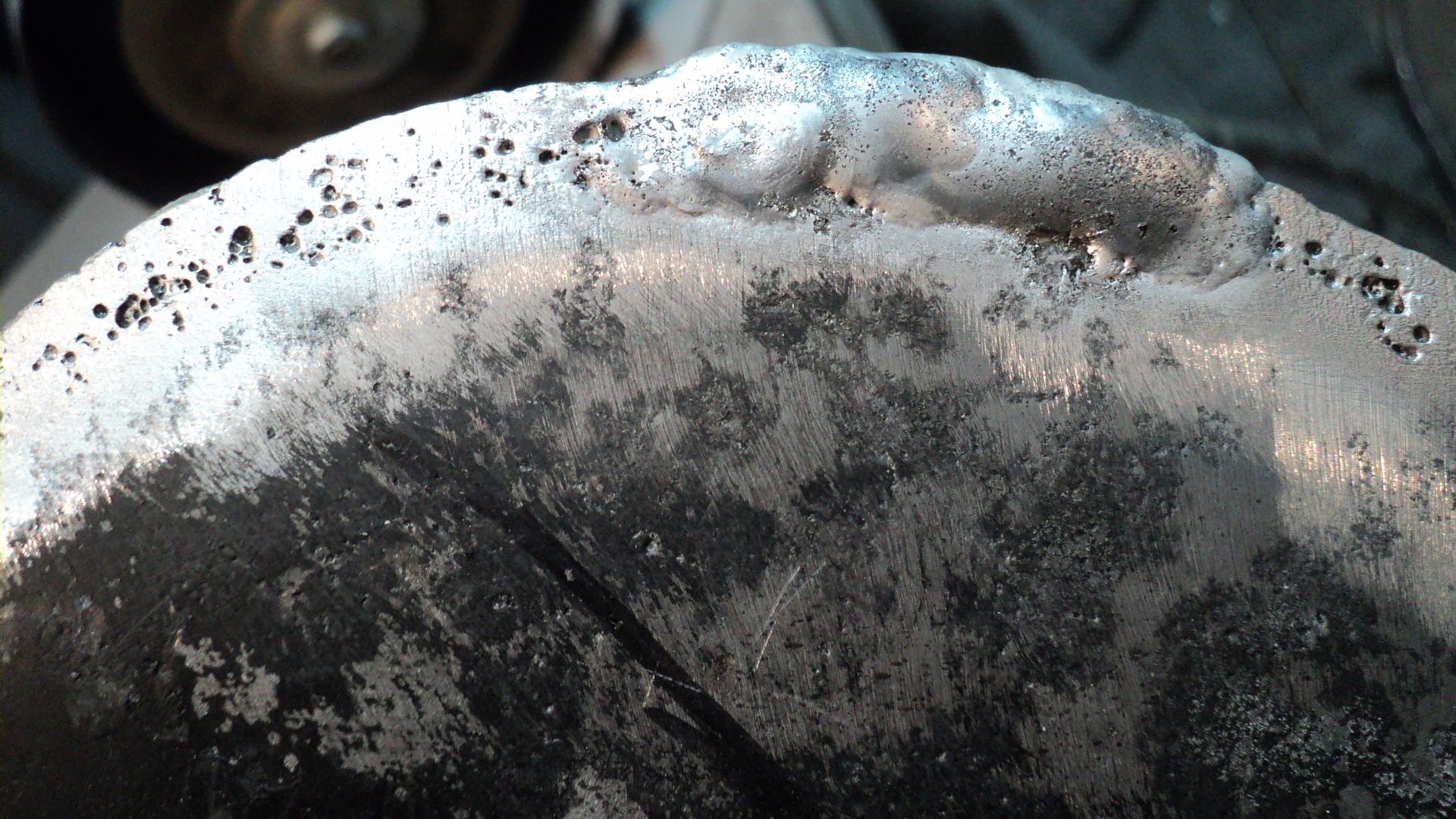

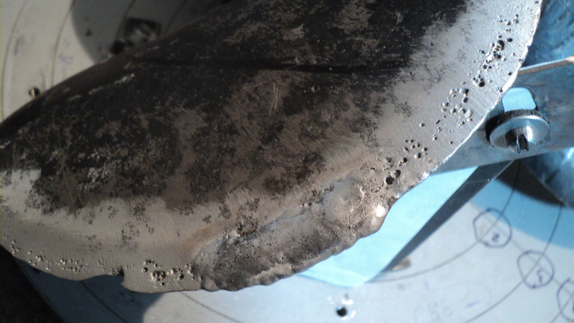

Выше я говорил , что эта хрень на АМГ варится и варится относительно нормально , вот вчера варил подобное на солёном винте..... После зачистки - абсолютно чистый металл , без пор и грязи , как ни странно ..... видимо вся грязь всплывает на поверхность при сварке .
Фотки зачищенного чё то не нашёл , но есть видио этого винта после зачистки , если не верите могу показать (но кино не в тему Крыма ).
Варится такая хрень и на дюральке , но уже "с плясками с бубном " - видио про эти пляски уже показывал в какой то теме .

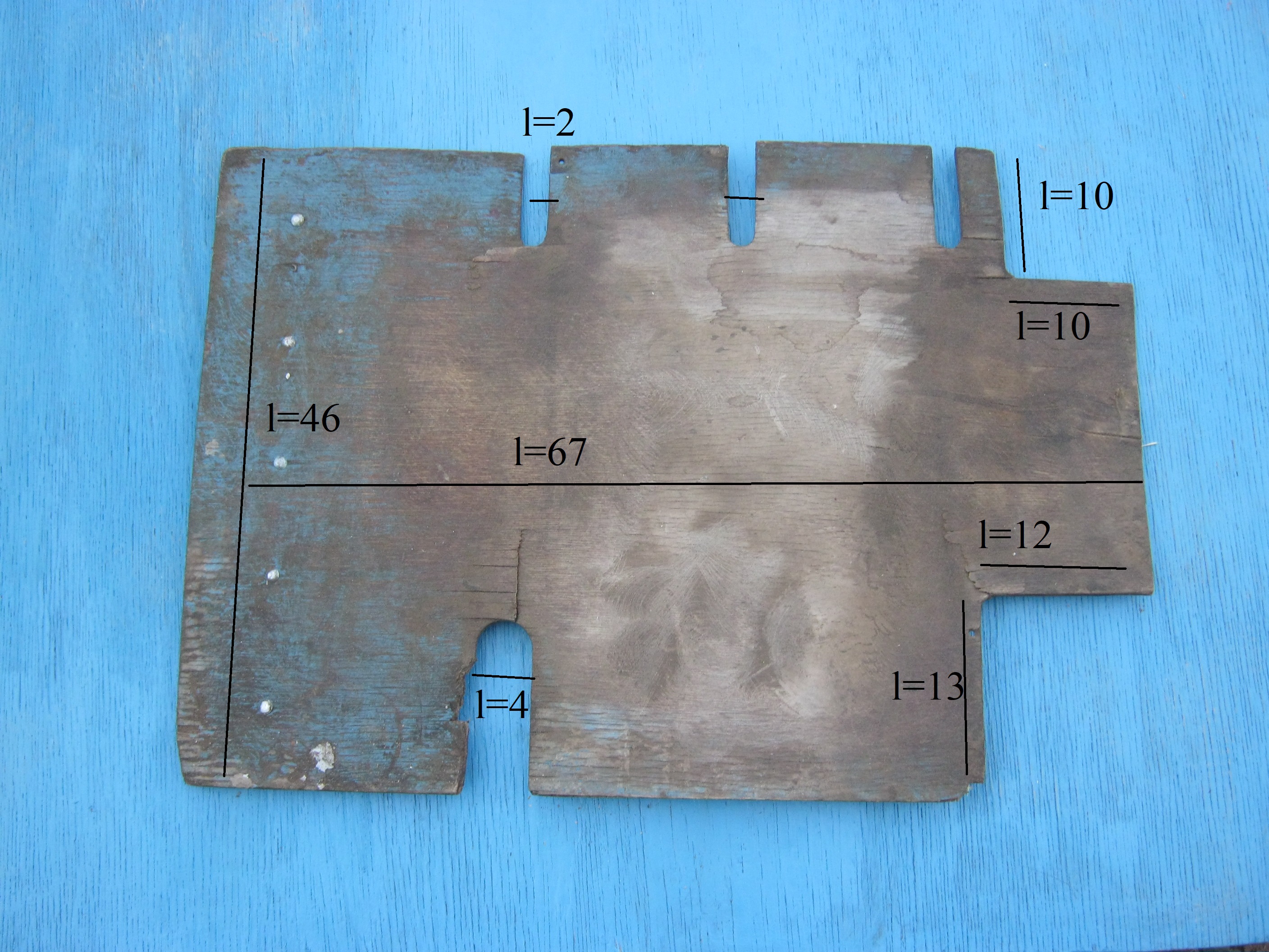

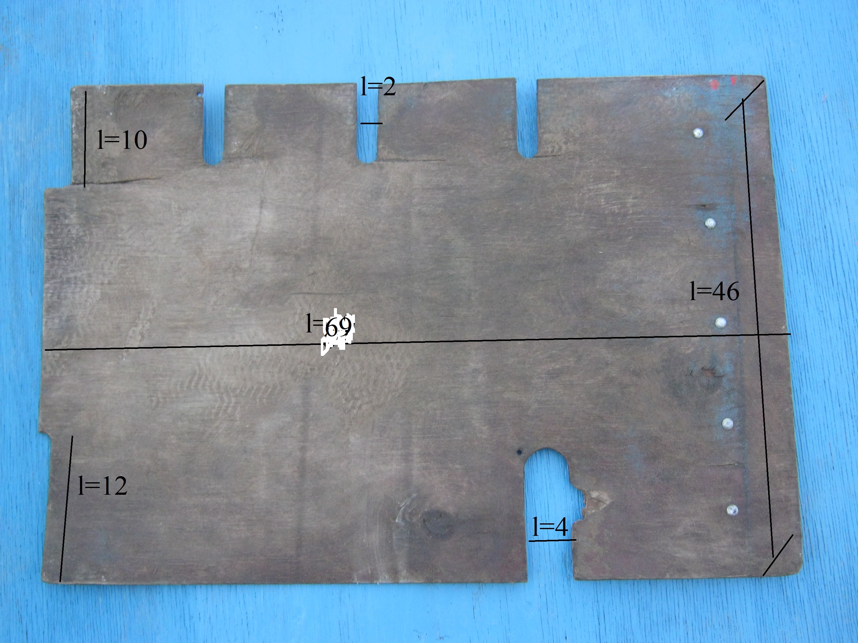

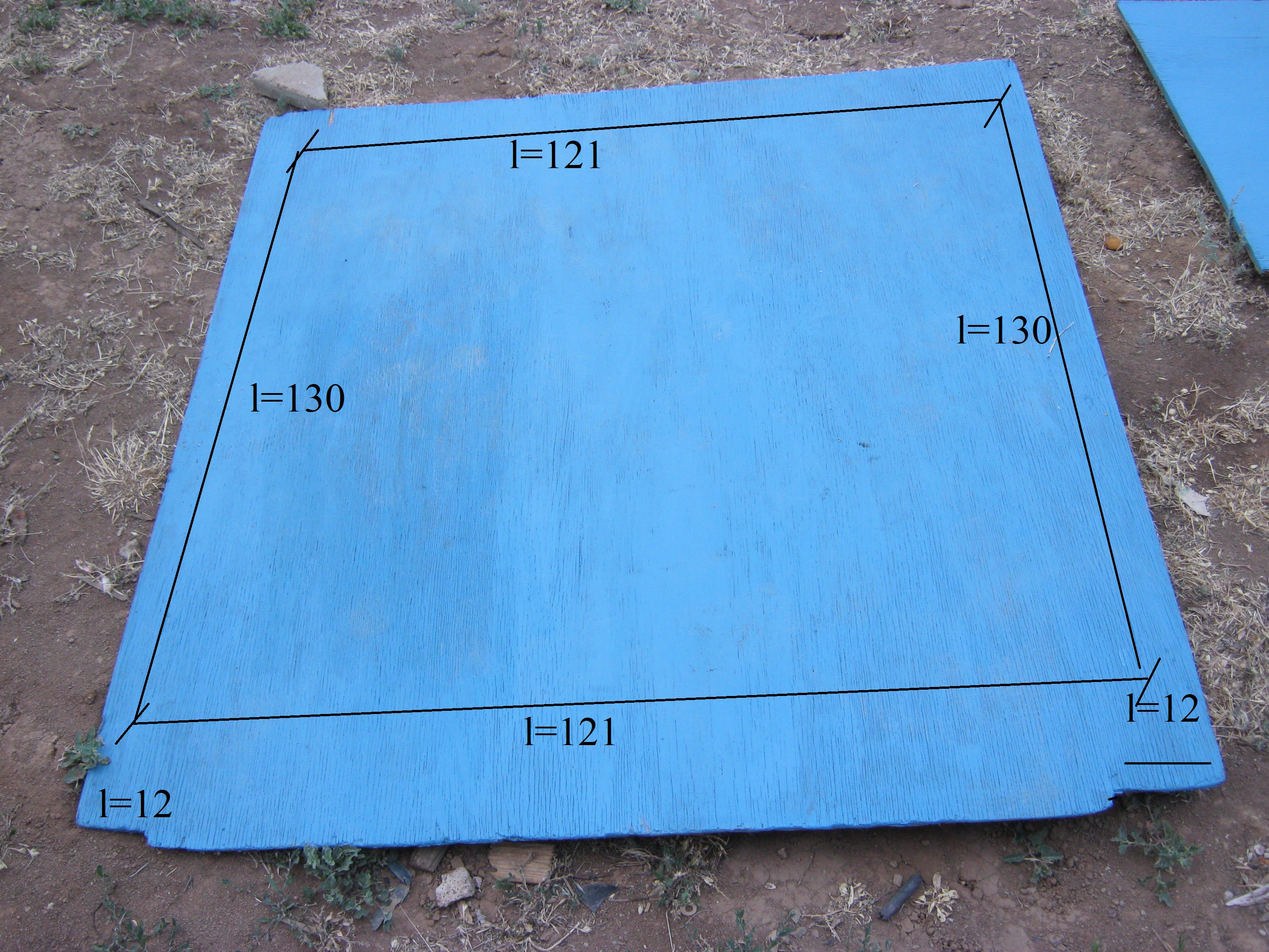

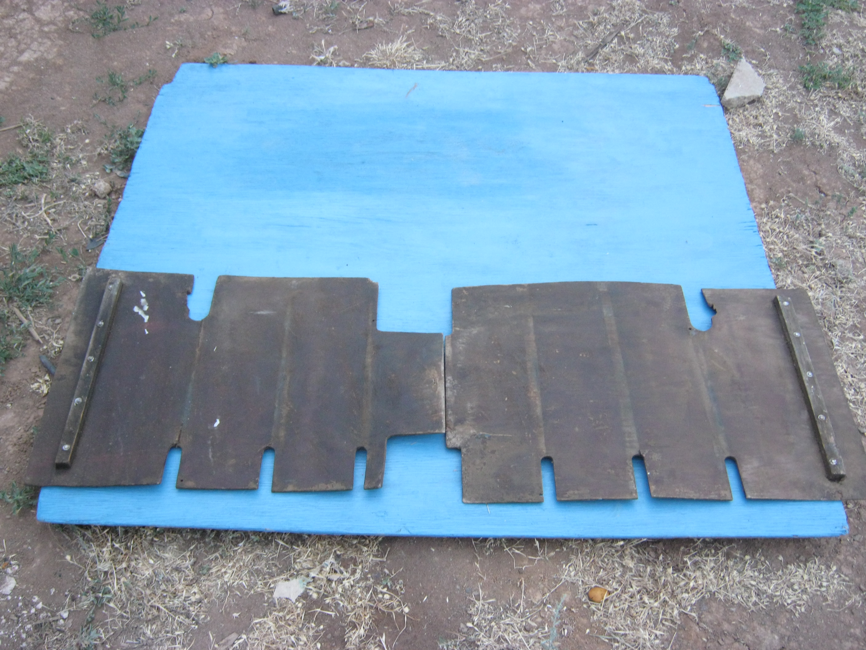

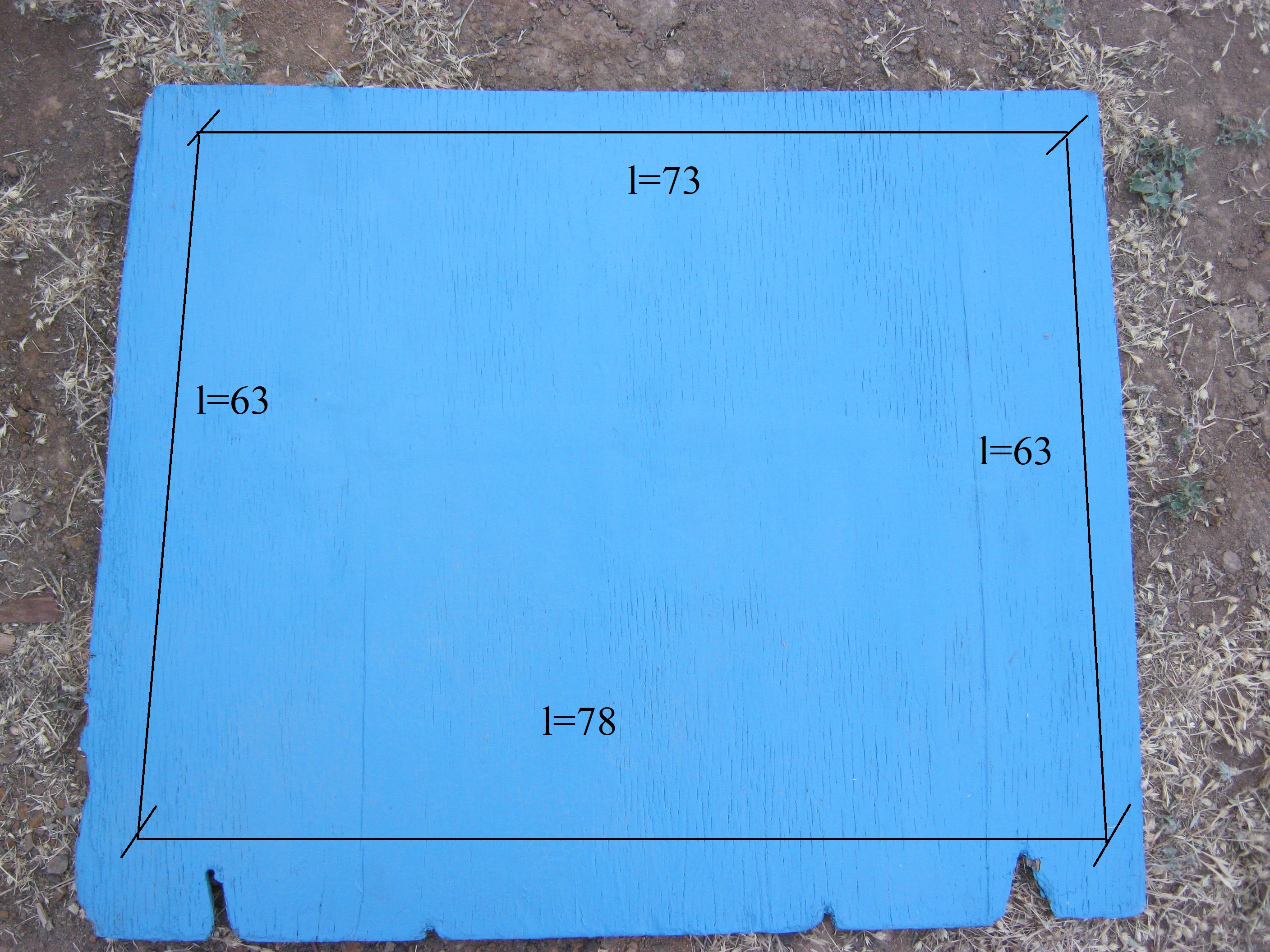

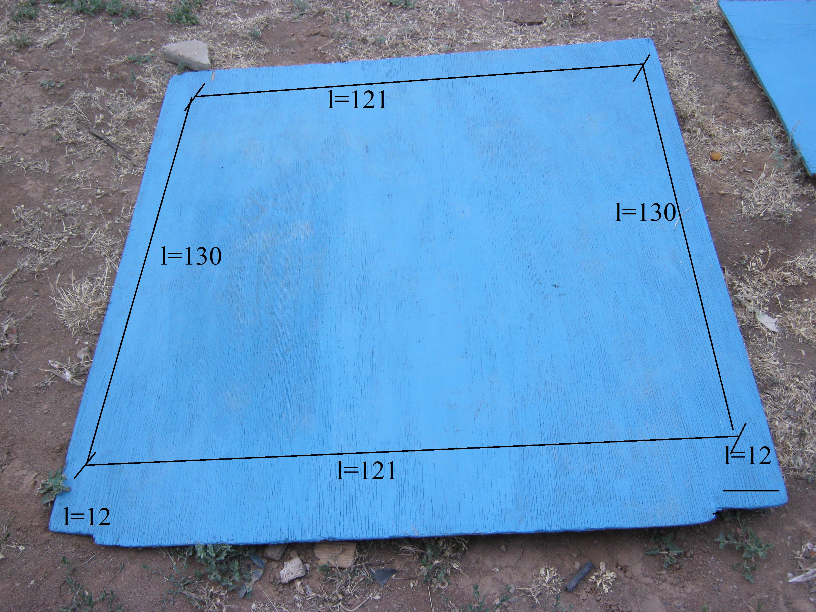

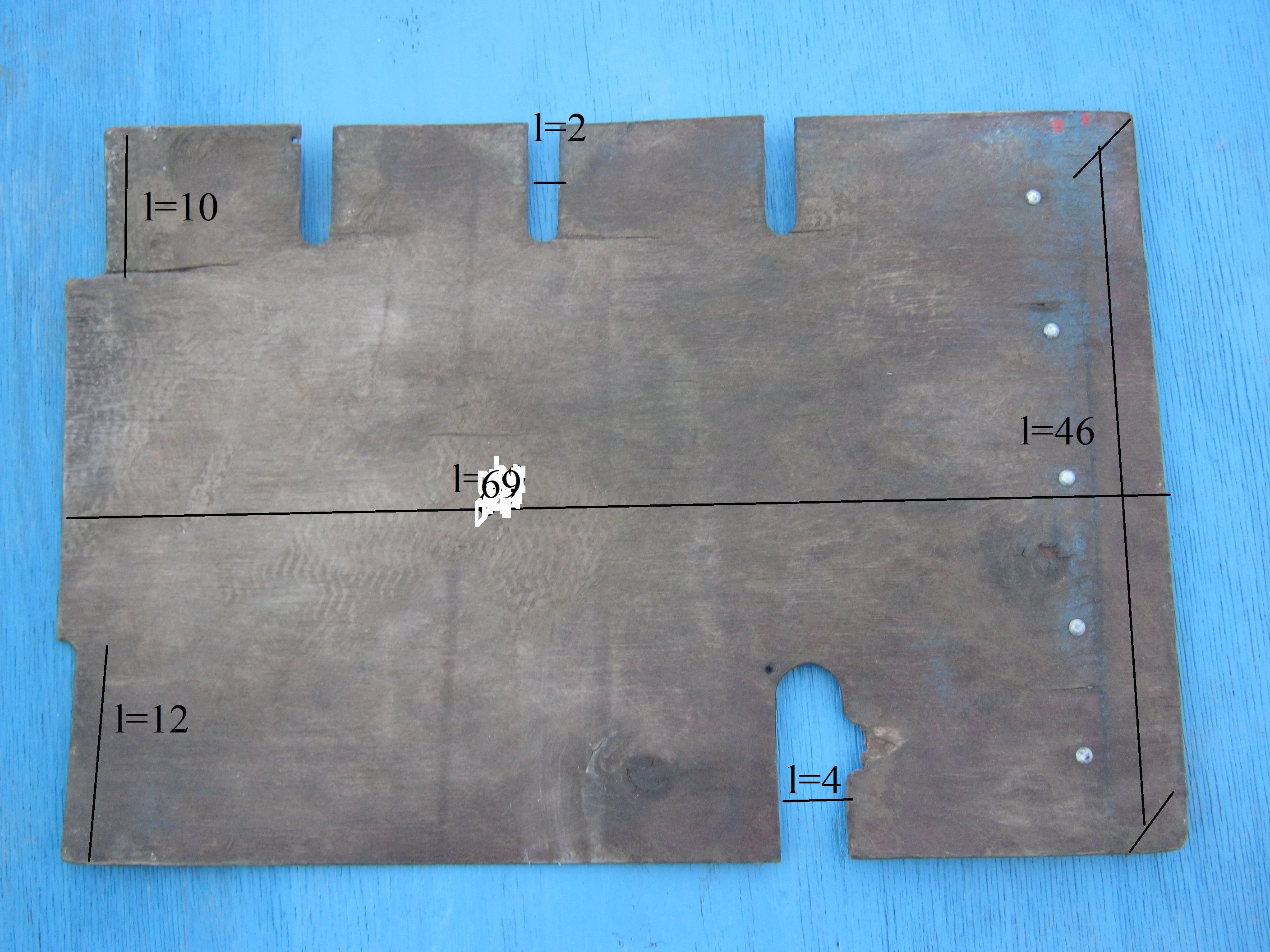

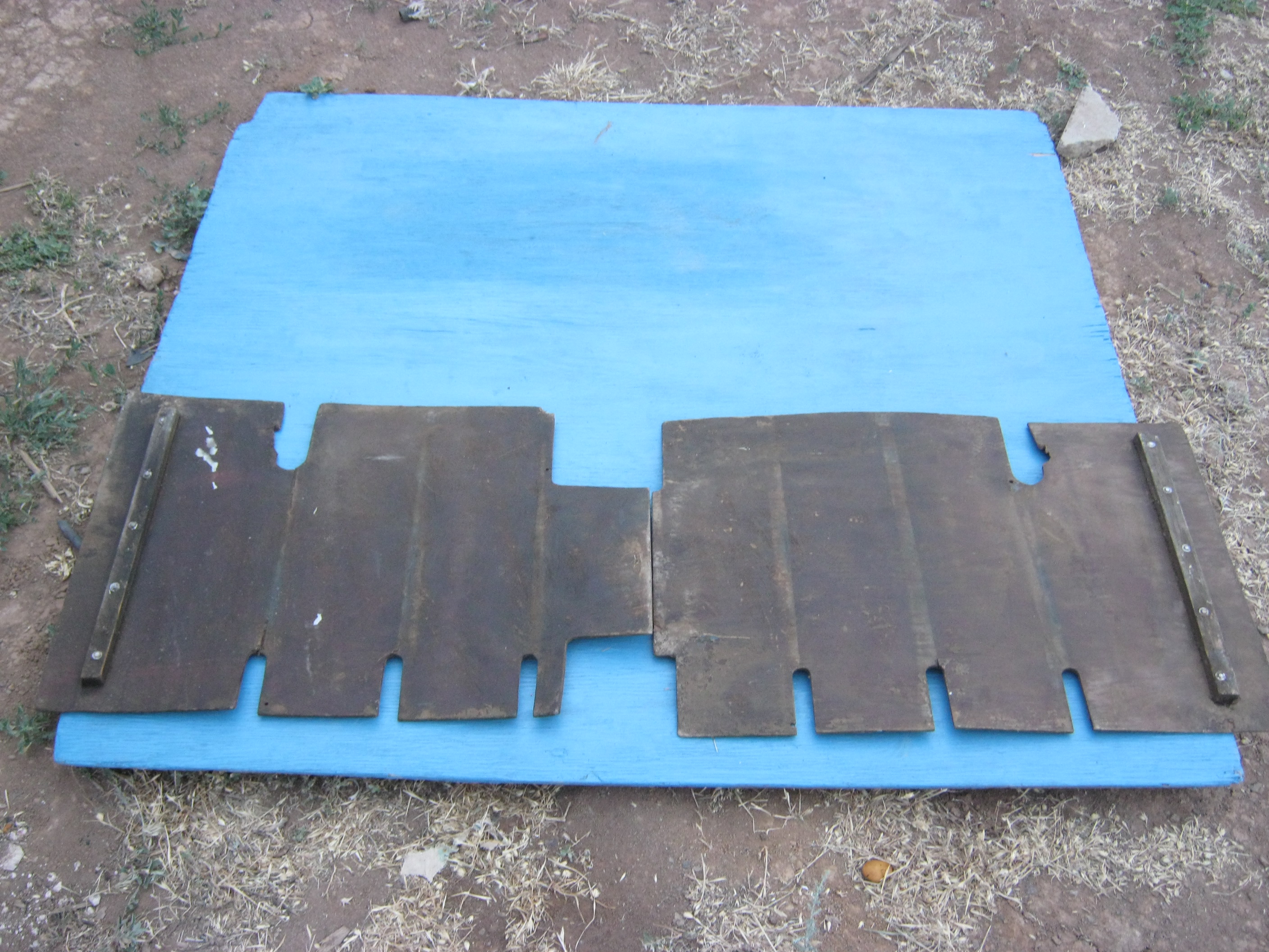

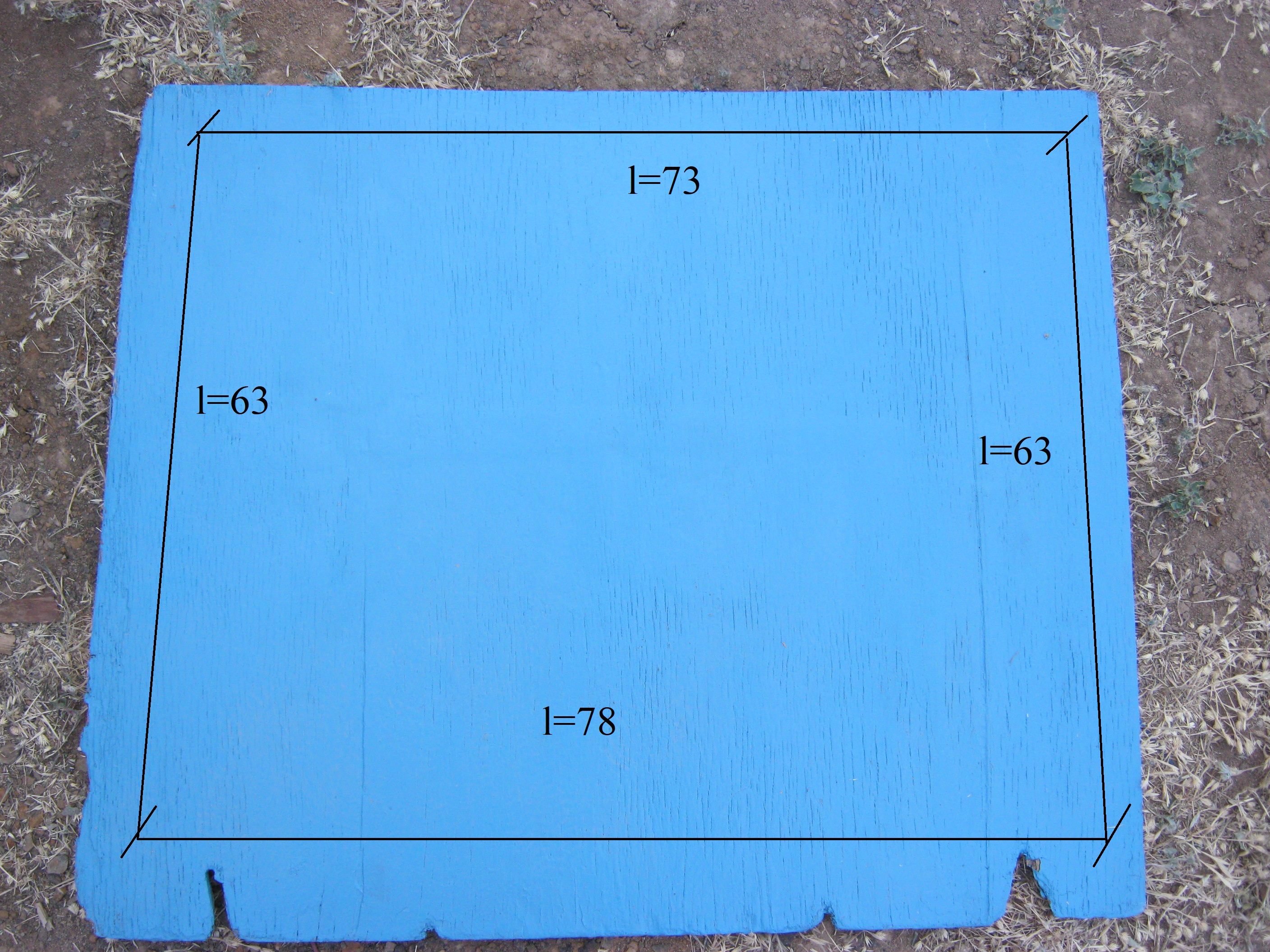

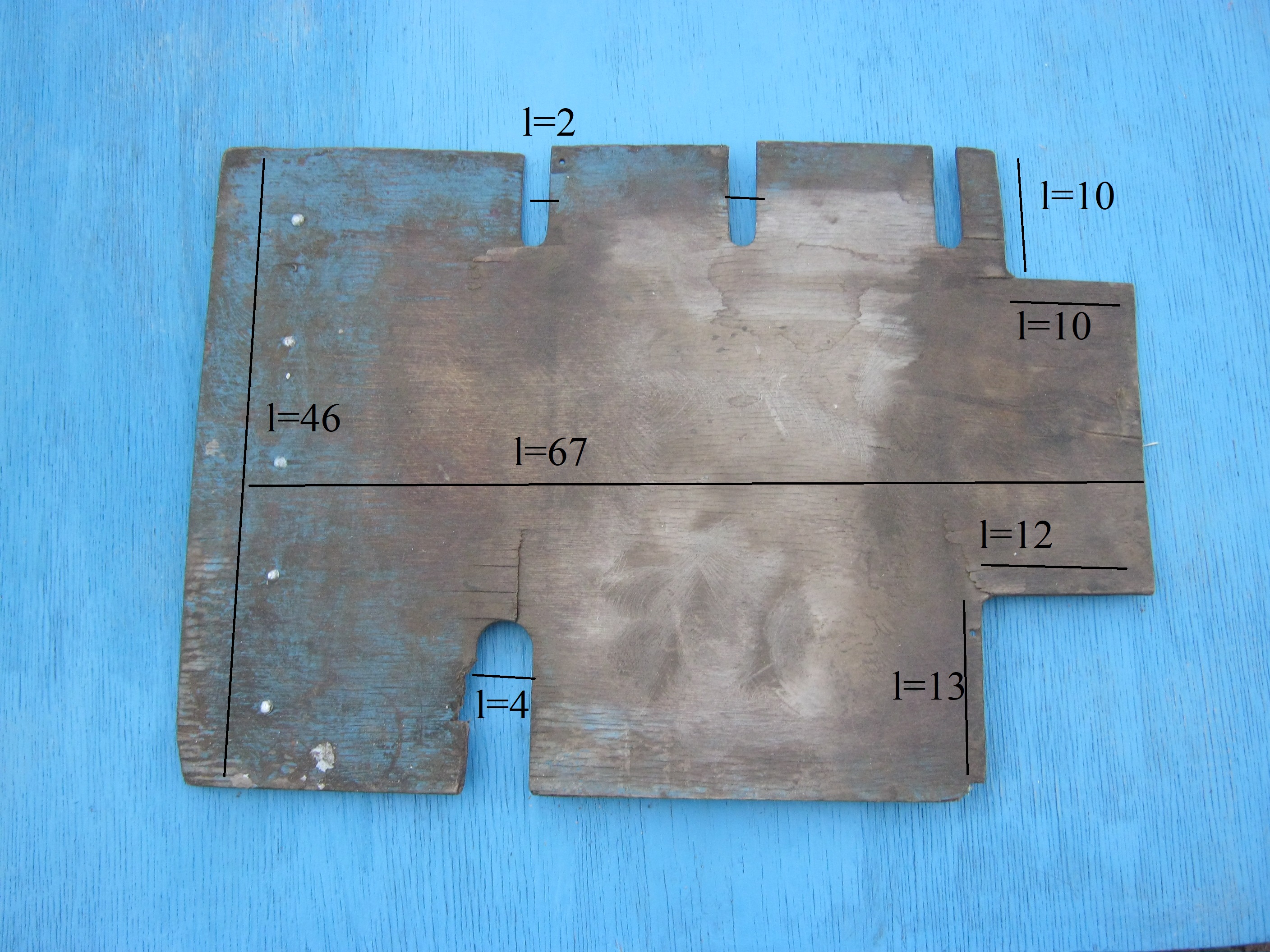

...есть ли у кого размер пайол? Может лекала есть? В середину и угловой носовой.

Если поискать, то вся раскладка по пайолка есть на просторах нета, со всеми размерами. Найду выложу, можете сами поискать.

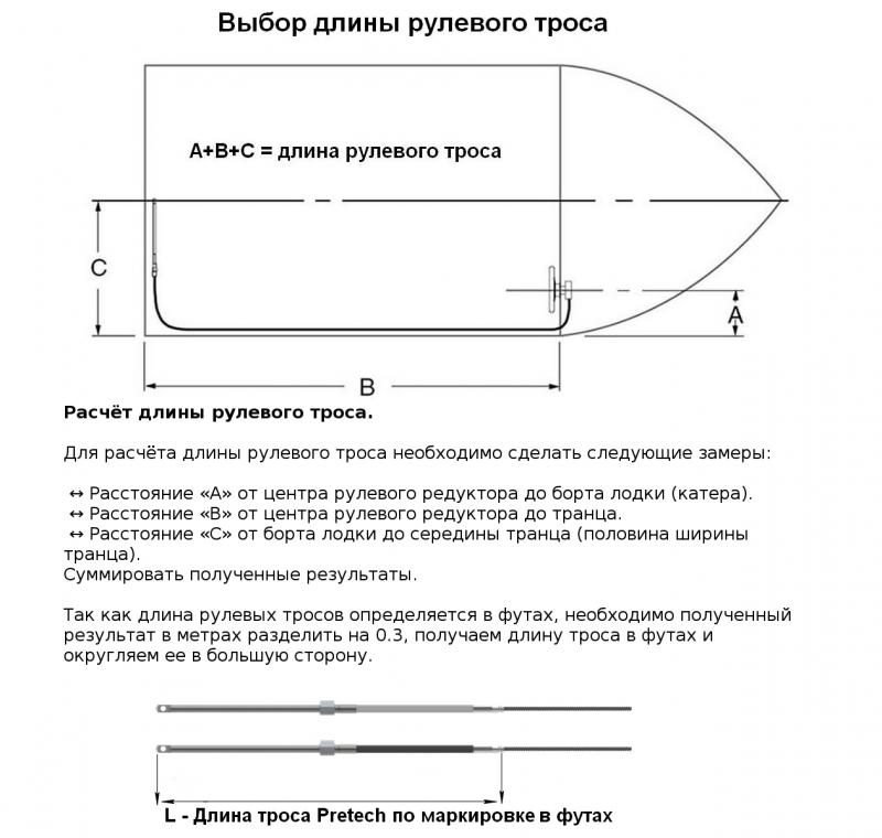

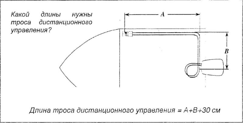

привет, друзья, подскажите пожалуйста длину троса рулевого на крым? Руль справа.

...спасибо огромное. Видел в самой задней части тоже кусок фанеры кладут цельный, там где мотор. Нет ли его размеров, и расстояния между шпангоутами?
Сам посчитай! Ты же" МАСТЕР"!? Элементарные вопросы задаёшь.От переноса ШТУРВАЛА слева на право,лодка длиннее не становится!
