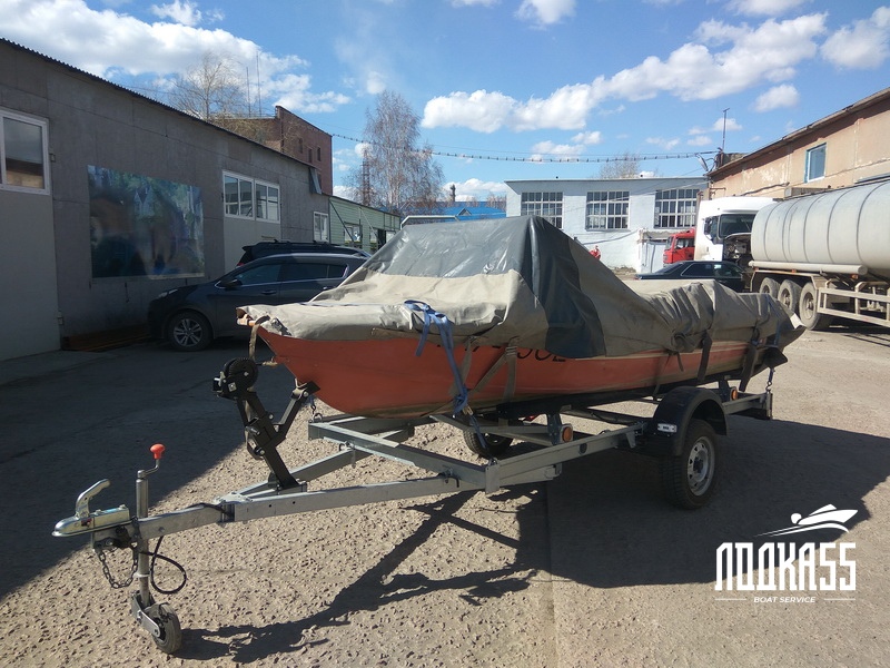

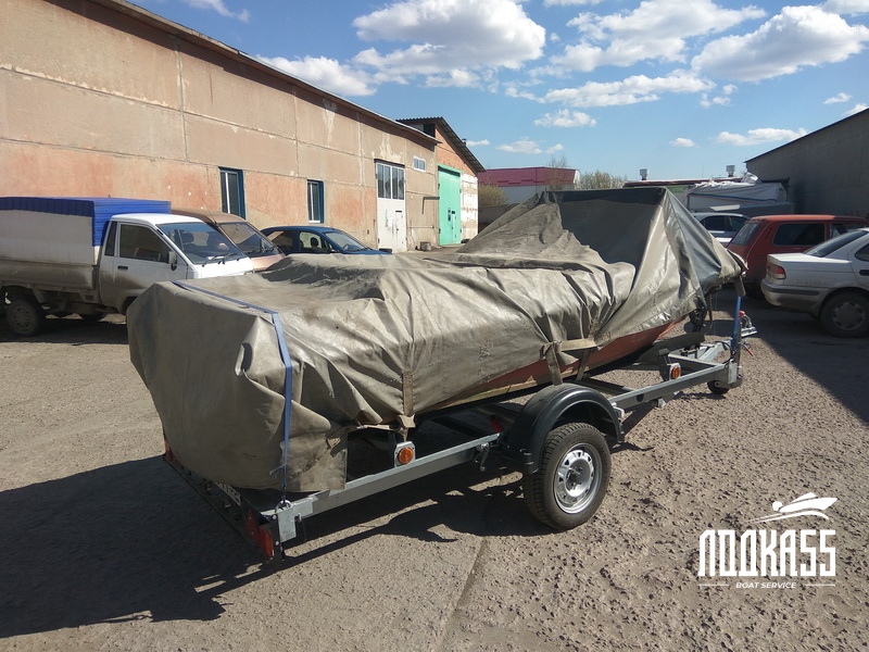

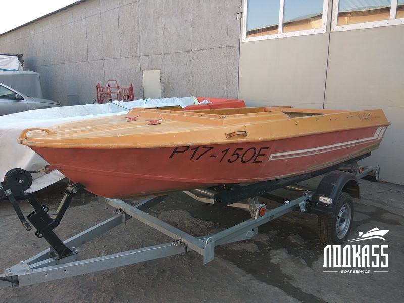

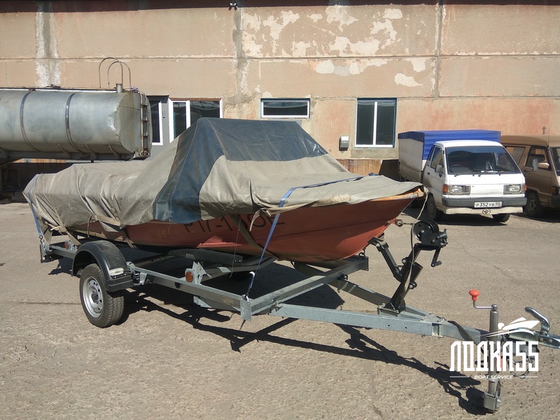

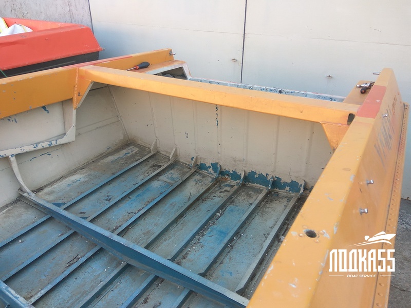

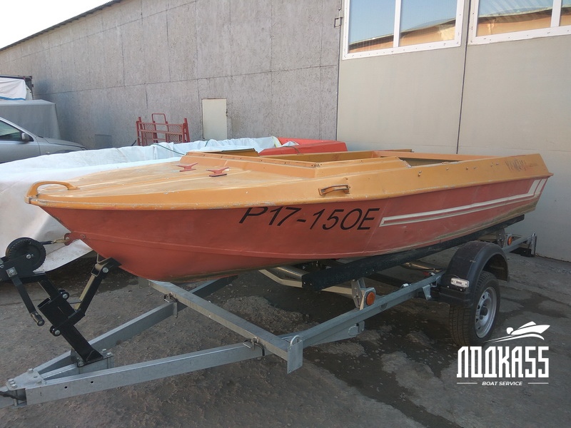

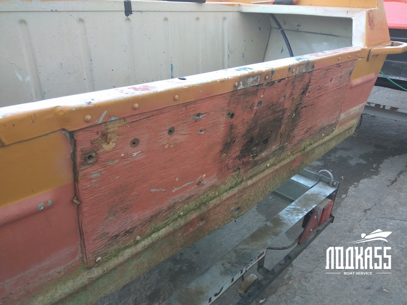

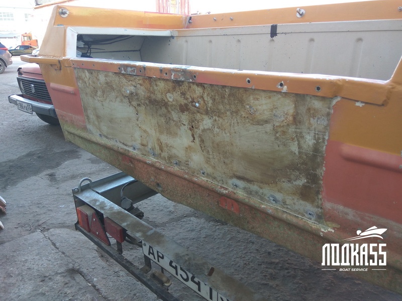

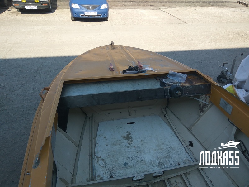

...привет, в мастерской новая работа - модернизация мотолодки Крым. Первым делом будет демонтаж поврежденной доски транца, навесного оборудования и ветрового стекла. Потом снятие старой краски и покраска палубы и планширя в красный, а днище в белый цвет.

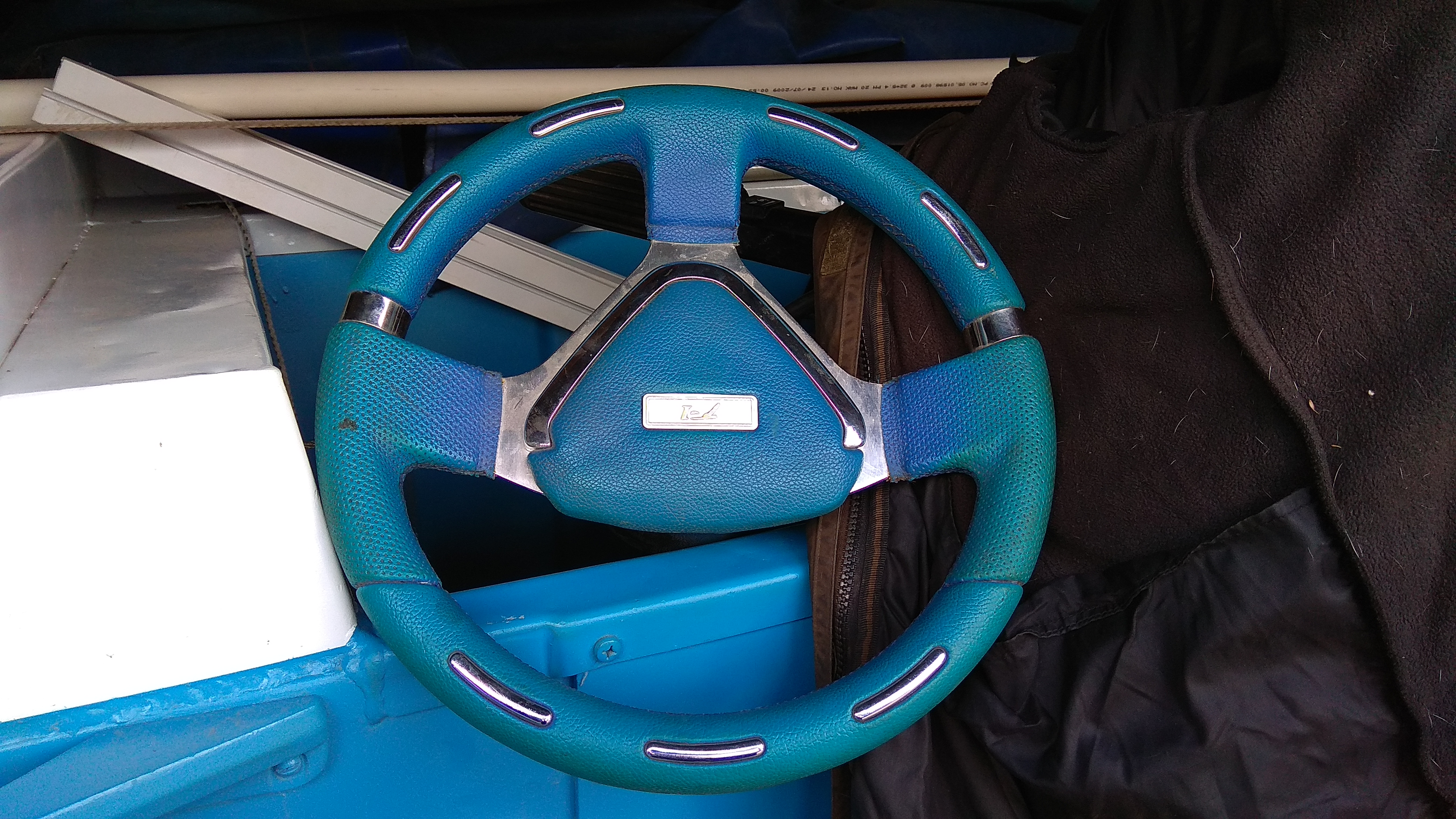

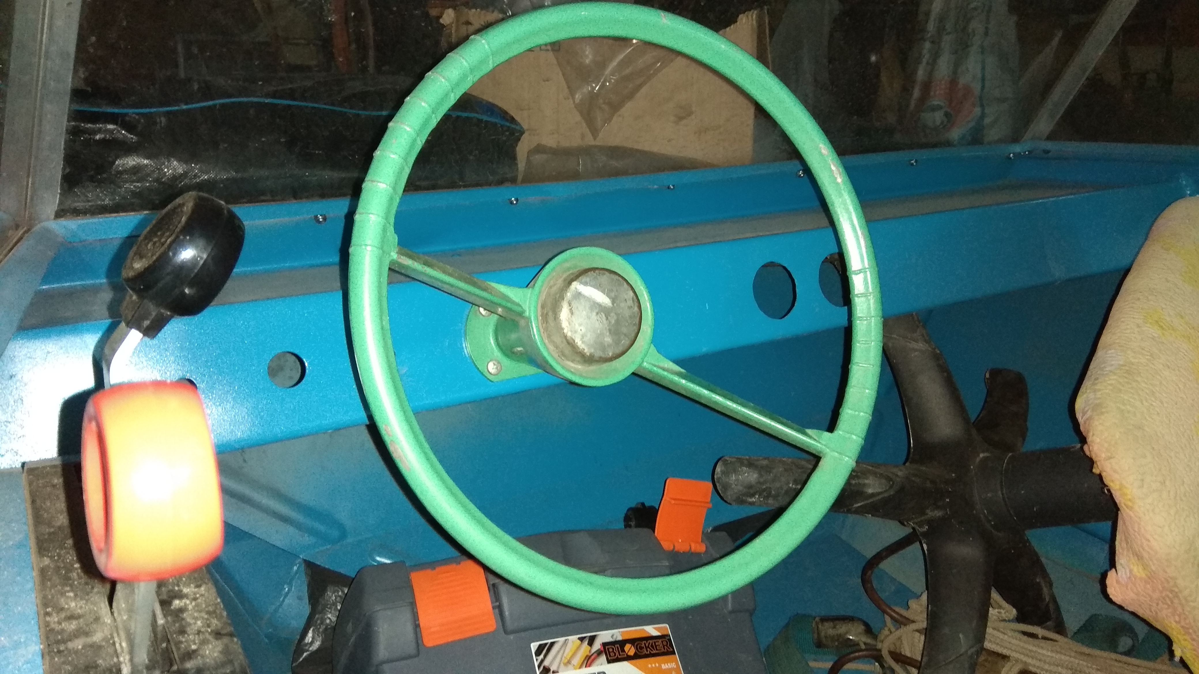

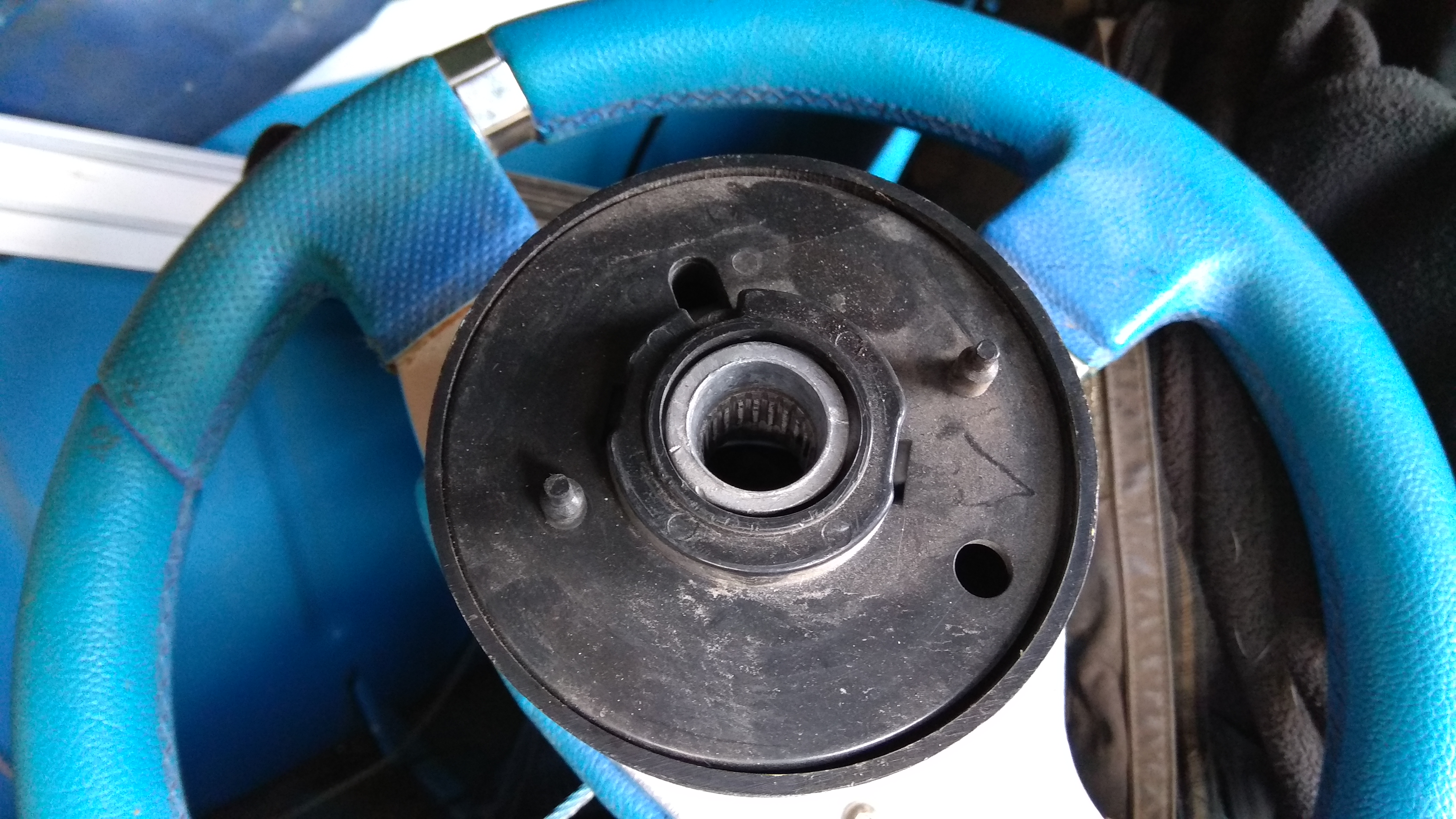

У меня на Крыме стоит вот такой руль, видимо родной. Подскажите, такой руль сидит на шпонке или на шлицах? И какой диаметр вала?Есть желание заменить его на автомобильный.

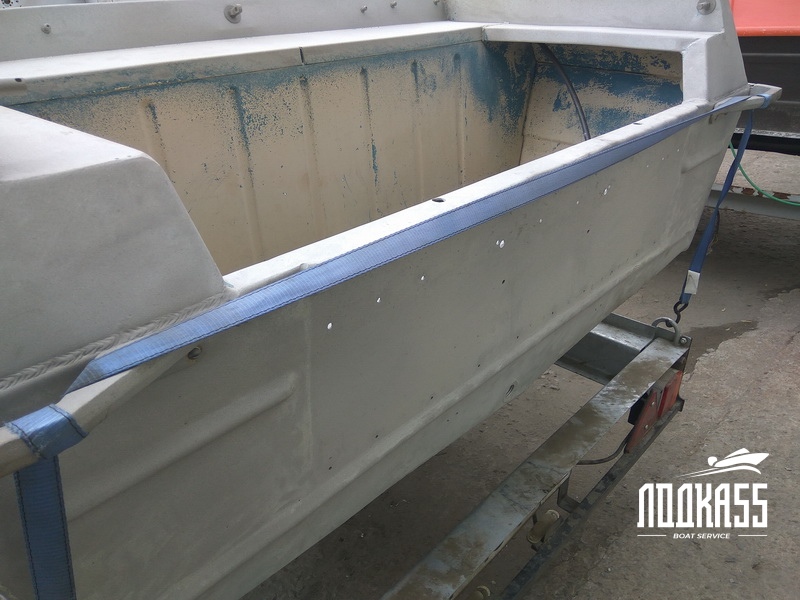

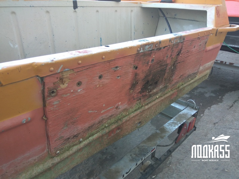

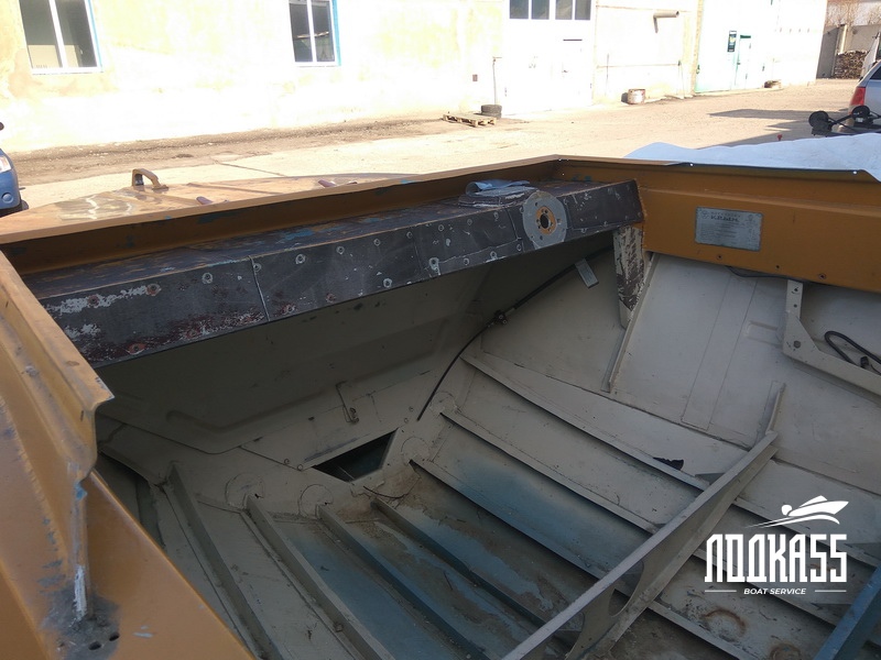

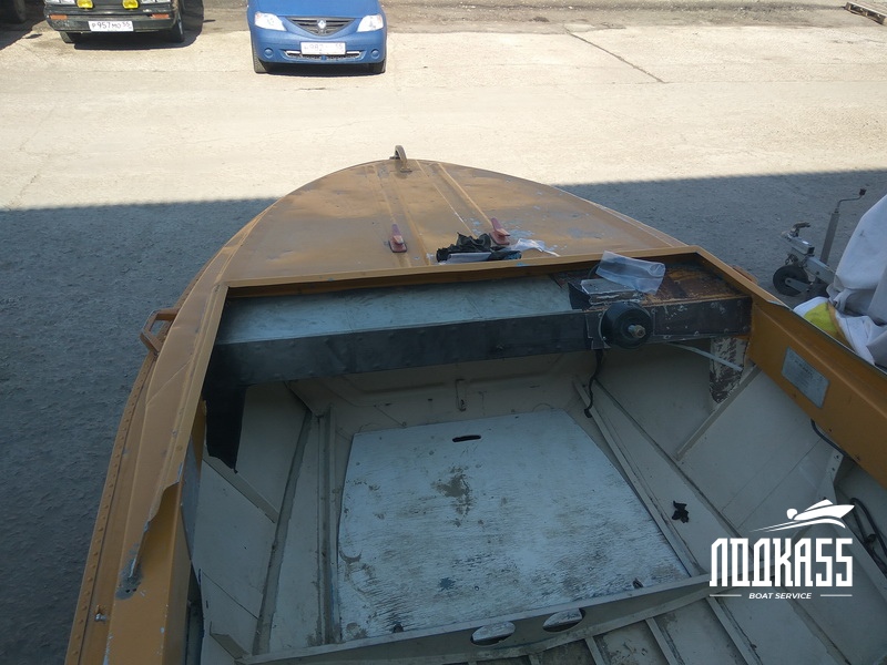

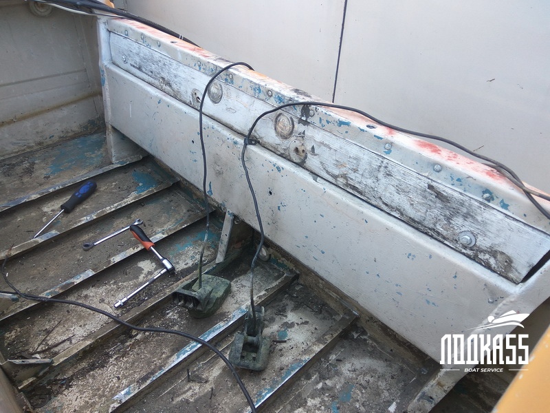

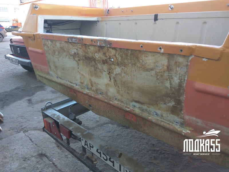

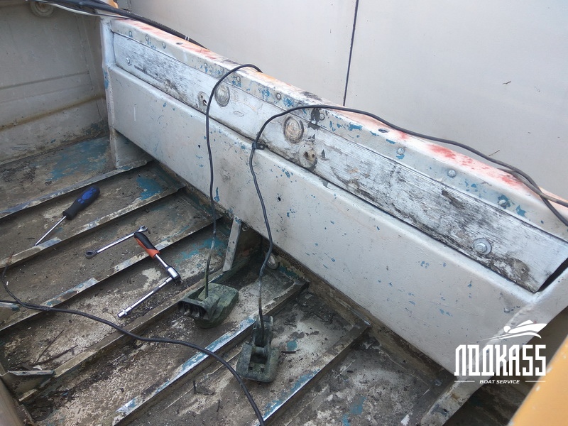

...процесс модернизации продолжается. Демонтировали навесное оборудование, стекло, убрали сгнившую накладку транца. Приготовили лодку к обработке по удалению старой краски.

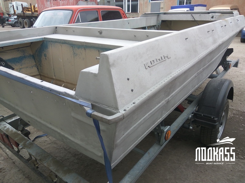

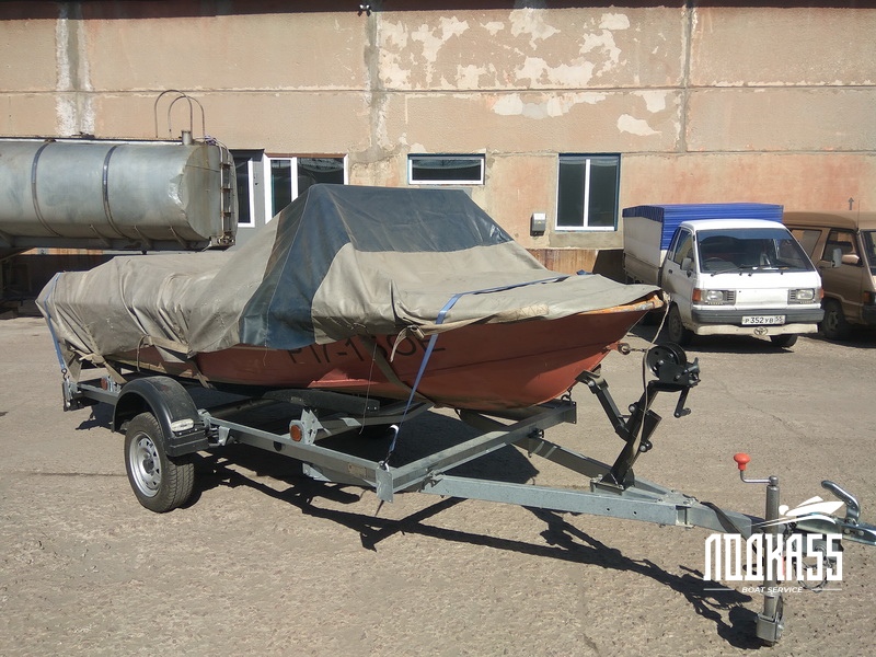

...сегодня отвез лодку на пескоструй. Нашел у себя неподалеку организацию, работают очень деликатно песочной пылью. Завтра заберу и выложу фото.

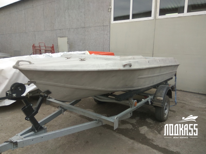

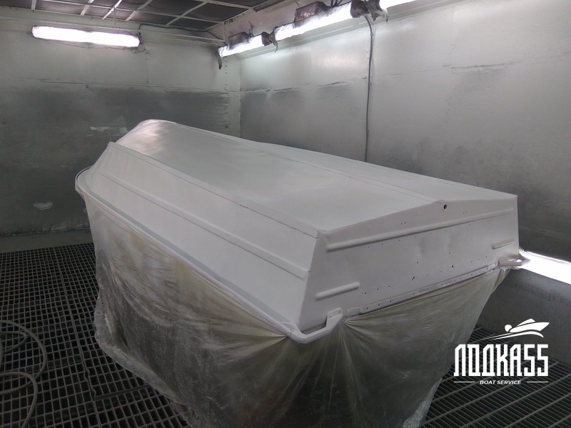

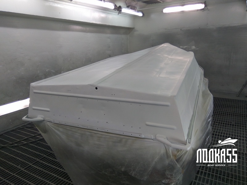

...мы продолжаем. Удалили старую краску с Крыма. Завтра будем грунтовать.

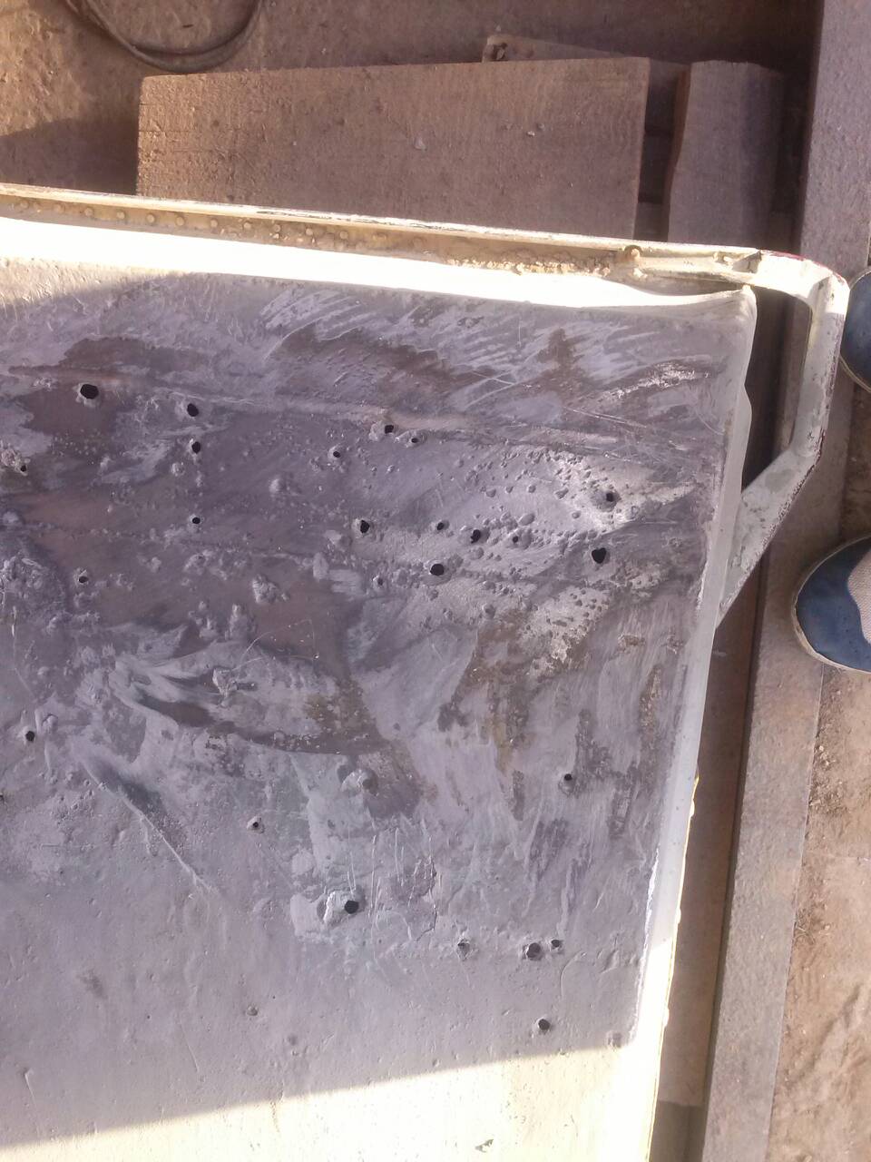

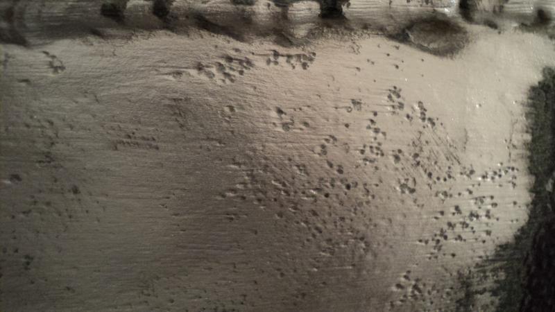

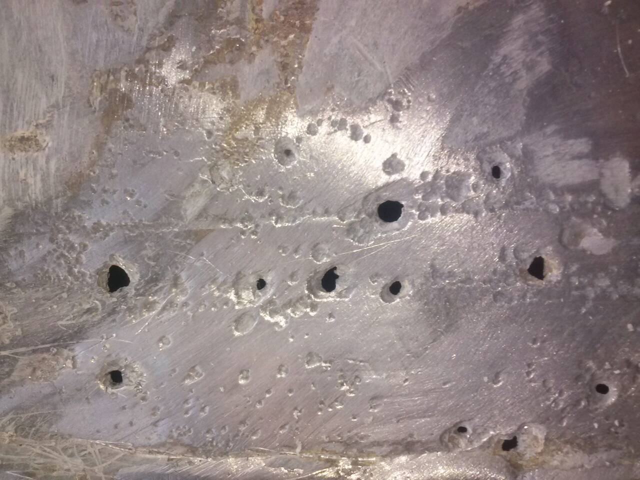

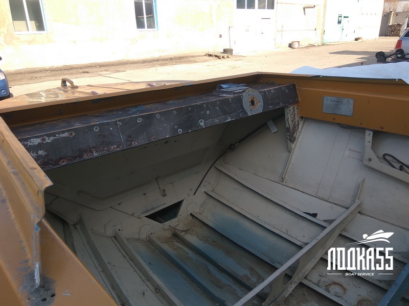

Я извиняюсь что влазию в вашу тему,но кто нибудь встречал такое на крыме...я думал он не гниёт
Max lm
17.03.2018
71
Белая Церковь
Merkury 25EFI
Как кислота поела
9 560
4 780
Да гниёт.Чуть меньше дюраля,но гниёт.Особенно если на лодке много деталей из железа.

9 560
4 780

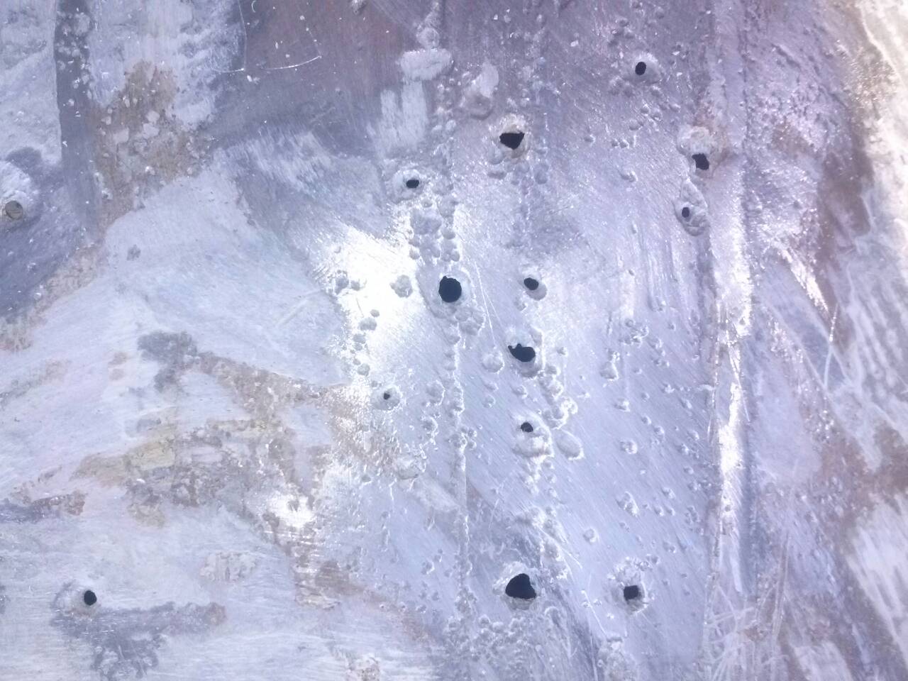

Это днище, у кормы... Также киль весь в таких язвах.Что подскажите сделать?
Ну если лодка в остальном устраивает то ищи сварщика с аргоном.Вырезай гнилое и вари новое.Благо Крым из АМГ и хорошо варится.
Золотой он больно выйдет. 1/2 днища все в язвах к тому же сварка по аргону не дешевая
9 560
4 780
16 782
1 451
я думал он не гниёт
А тоже такое показывал , не верят люди .
Гниёт Крым легко , утешает только то , что эти гнилушки варятся лучше чем гниль на дюральке .
Сквозные "червоточины" завари , остальное не трогай , лет на 10 хватит , если анод магниевый поставишь на корпус .
Я так понимаю он препятствует образованию коррозии?А куда тогда его нужно ставить? и как он вообще то выглядит то?

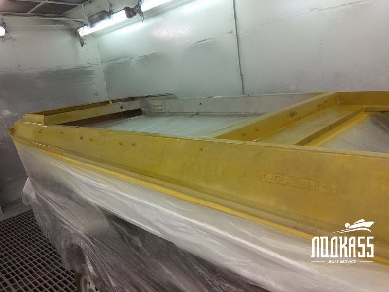

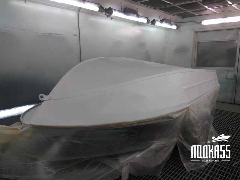

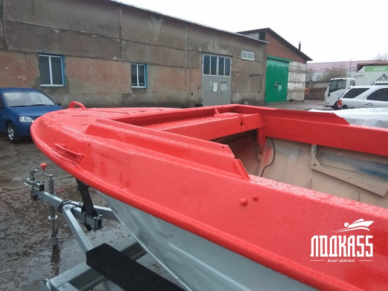

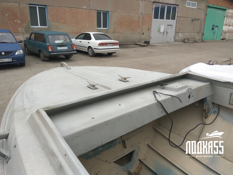

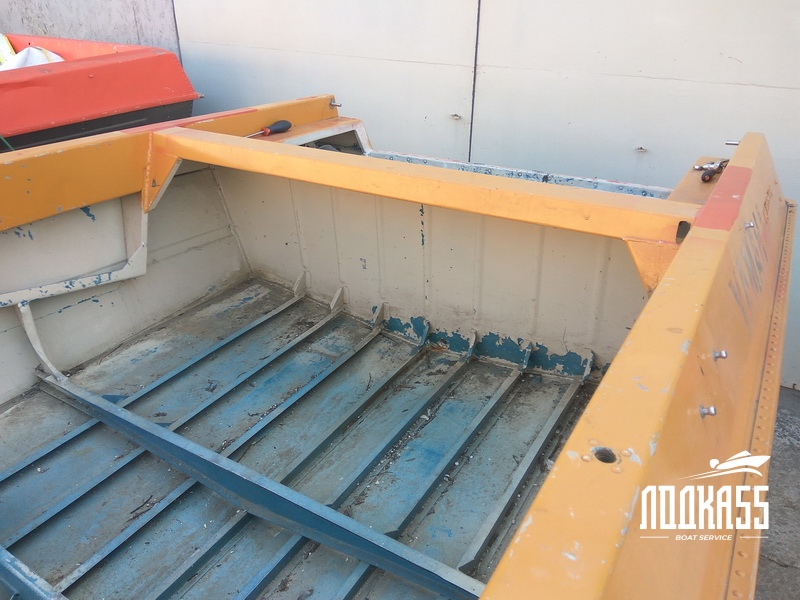

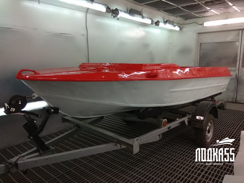

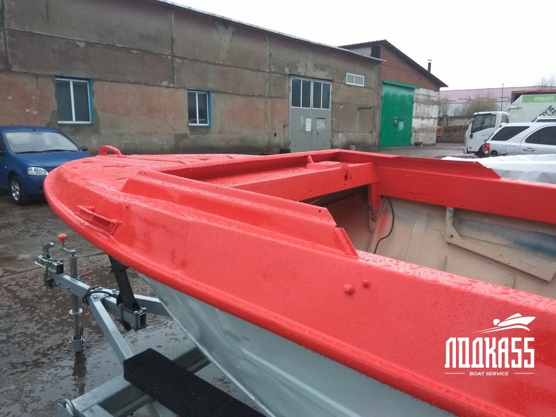

..."укрыли" Крым в кислотный и эпоксидный грунт.
16 782
1 451
Выглядит как кусок магния , бывают пластины , бывает кругляк ....
Ниже ватерлинии на голый металл болтом прикручивается .
Продаётся в лабазах водогрейных котлов , бойлеров , стОит копейки ... Спрашивай - "магниевый анод" - Это для пресной воды .

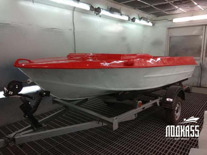

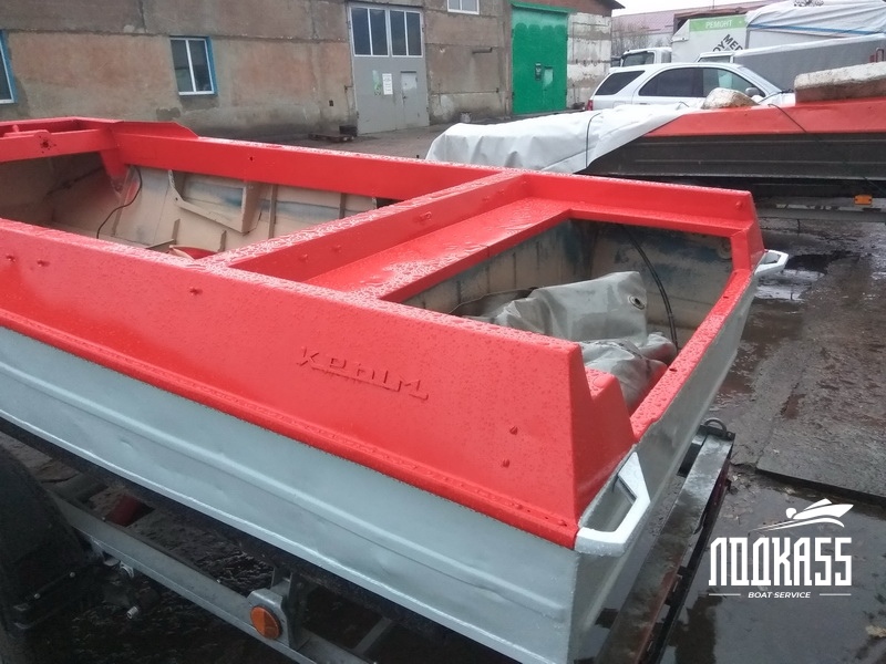

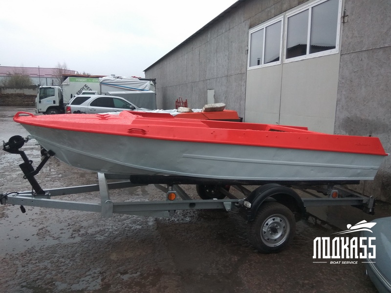

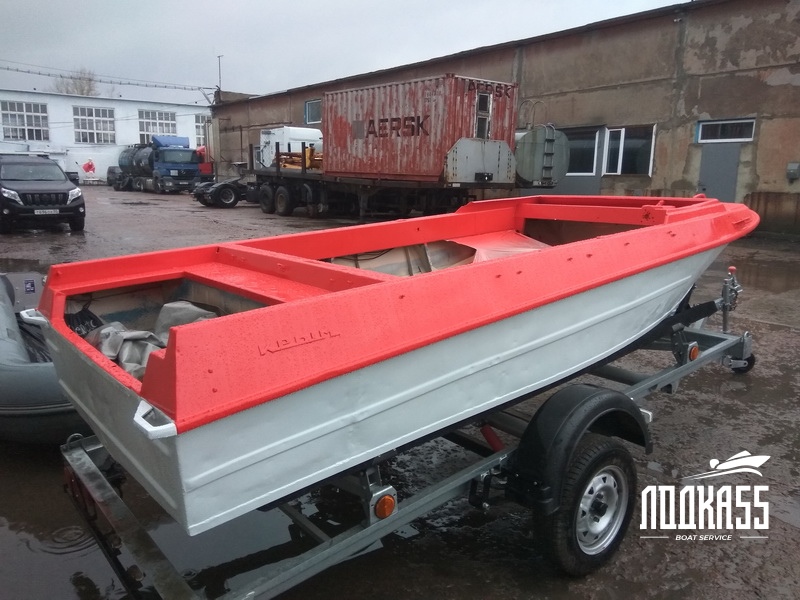

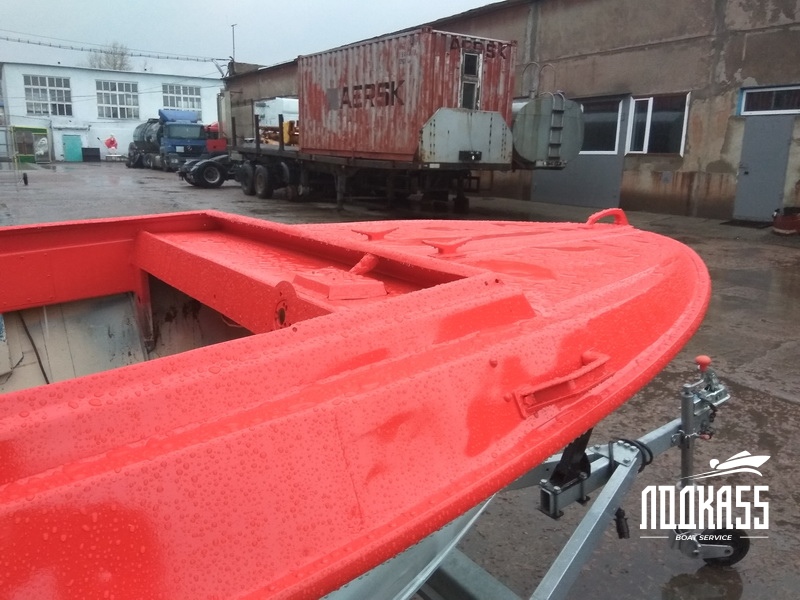

...завершены работы по покраске мотолодки Крым.
