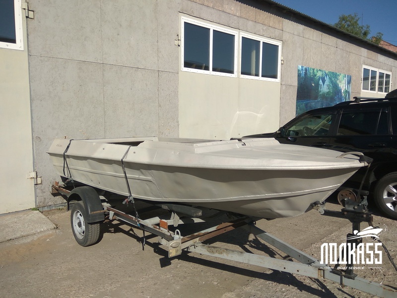

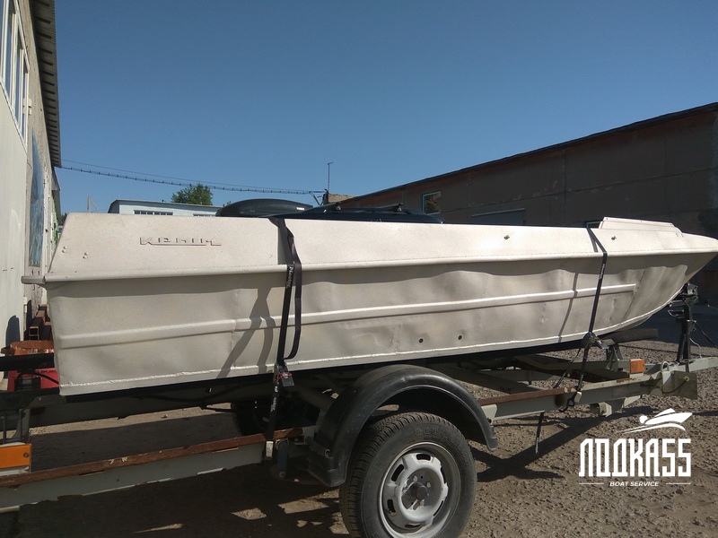

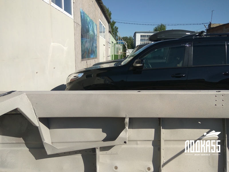

Добрый день. На обсуждение вопрос: стоит ли вырезать нос у Крыма под дополнительное место как на фото???
2 110
Как на фото, точно нет, а если вообще - вырезать или нет, то это самому решать, от целей и задач зависит + водоём, где будет основная эксплуатация лодки.
9 545
4 727
Правильно Володя ! Если по большой воде(река ,озеро ,водохранилище) ходить и под максимально мощным мотором то резать вообще нельзя! Утонеш.Лодка и так не самая прочная,а без серьёзной переделки ,с усилением корпуса,вообще поведёт,покрутит её.

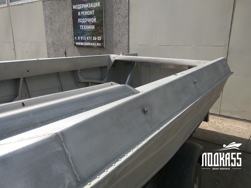

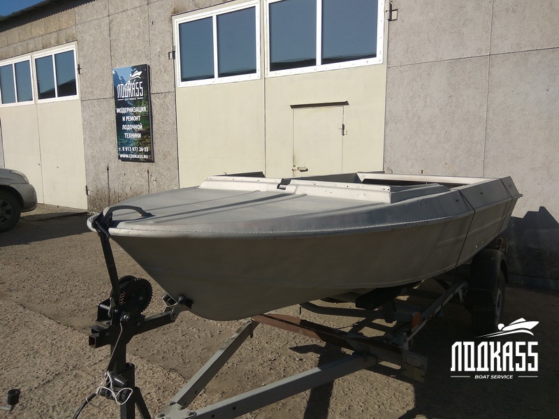

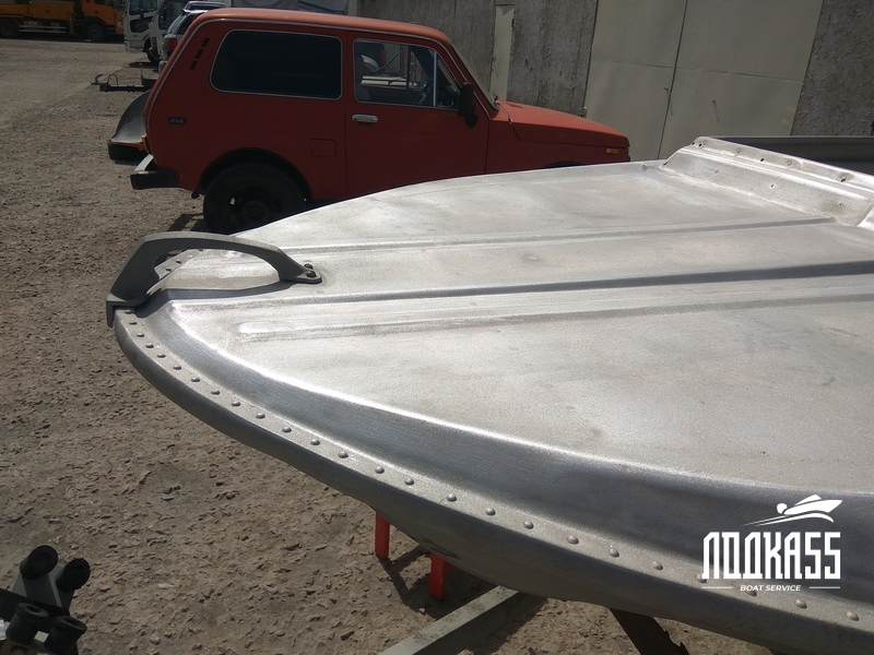

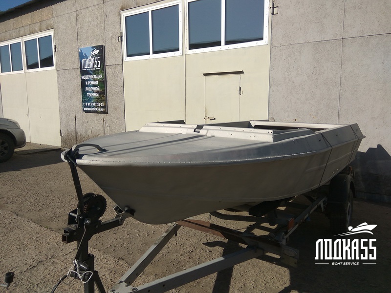

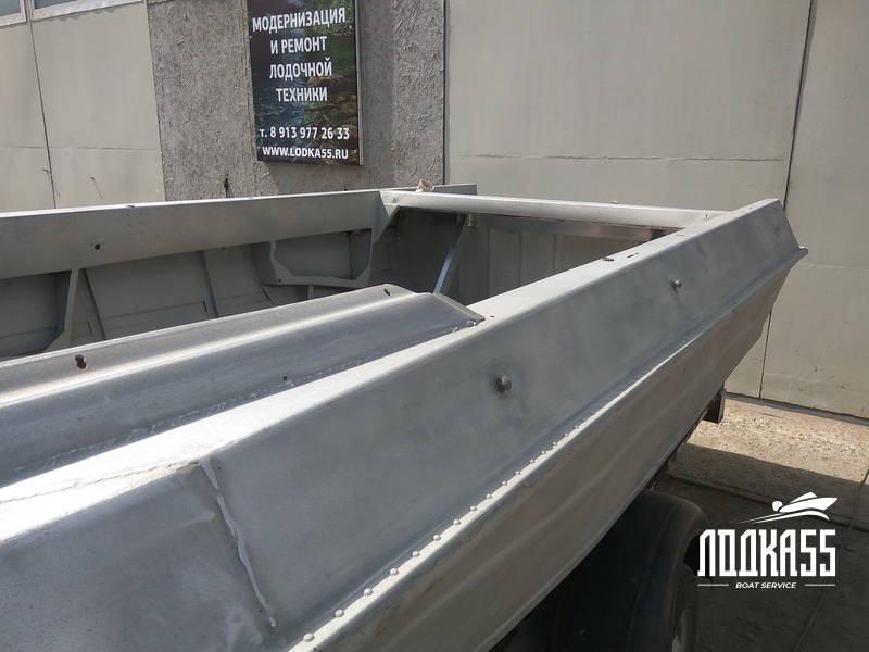

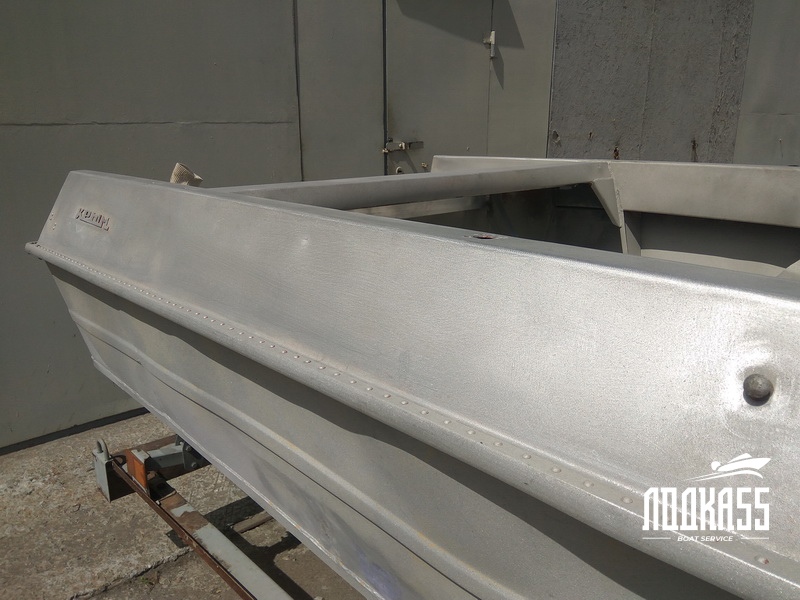

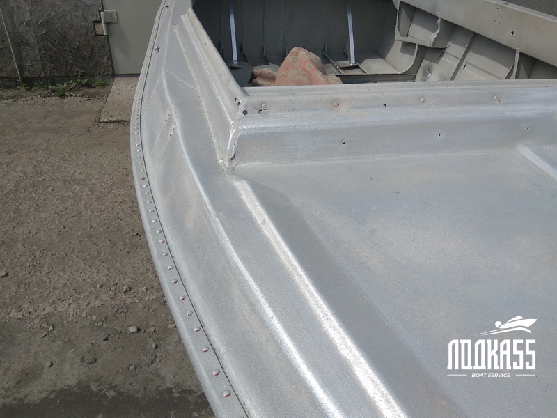

...привет, немного времени появилось, сделаю небольшой отчетик о проделанной работе. Сняли старую краску.

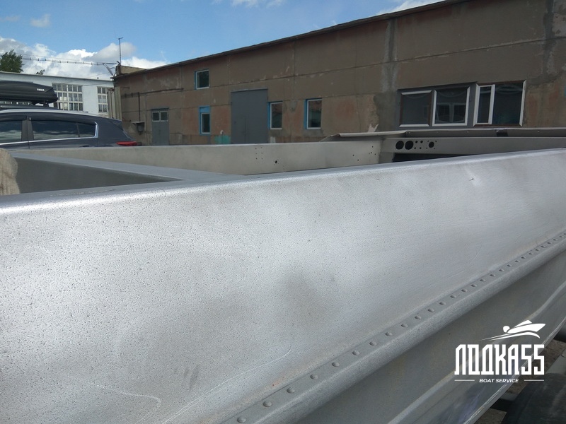

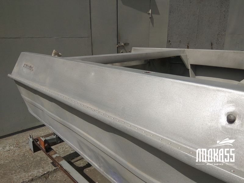

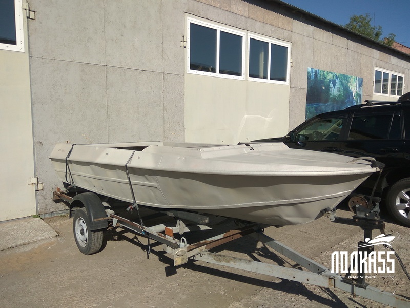

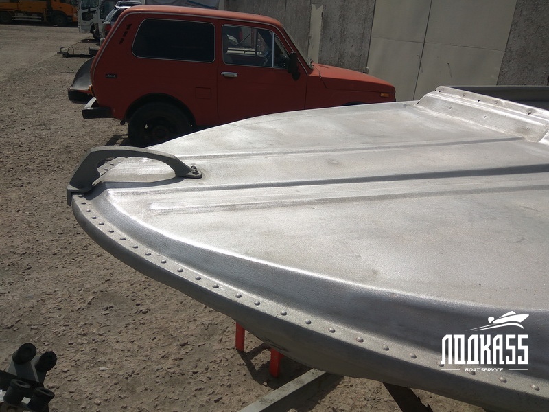

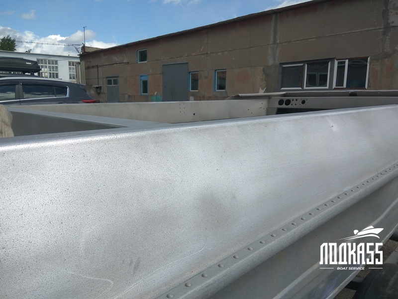

...для исключения эффекта "шагрень" под грунтом, заматовали носовую часть и планширь.

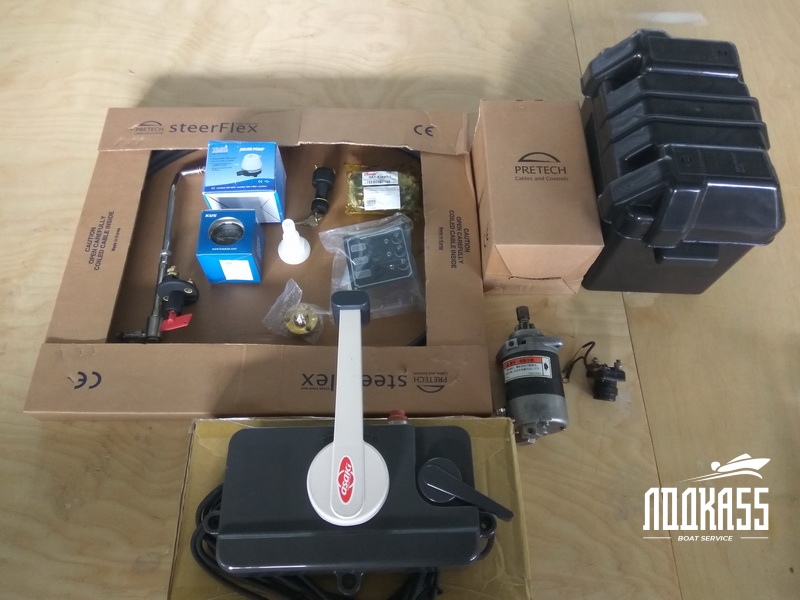

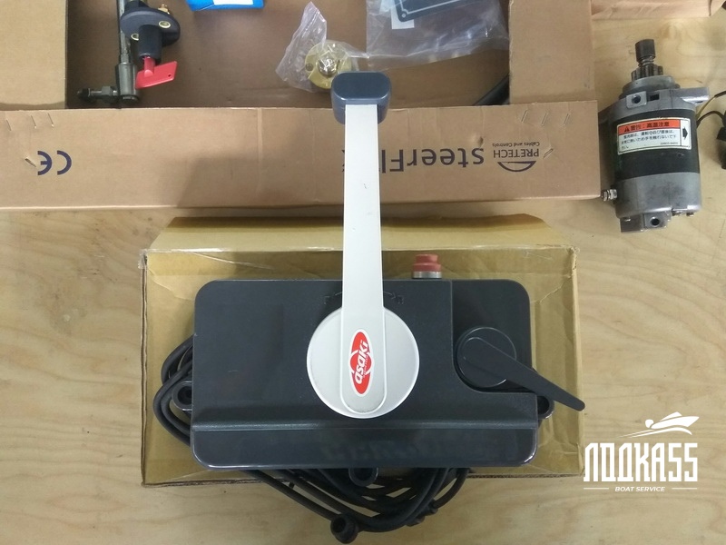

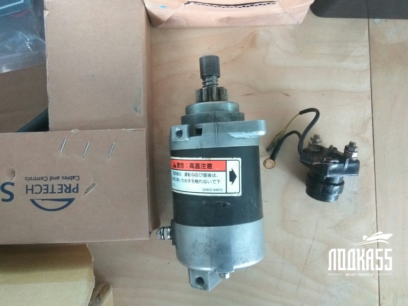

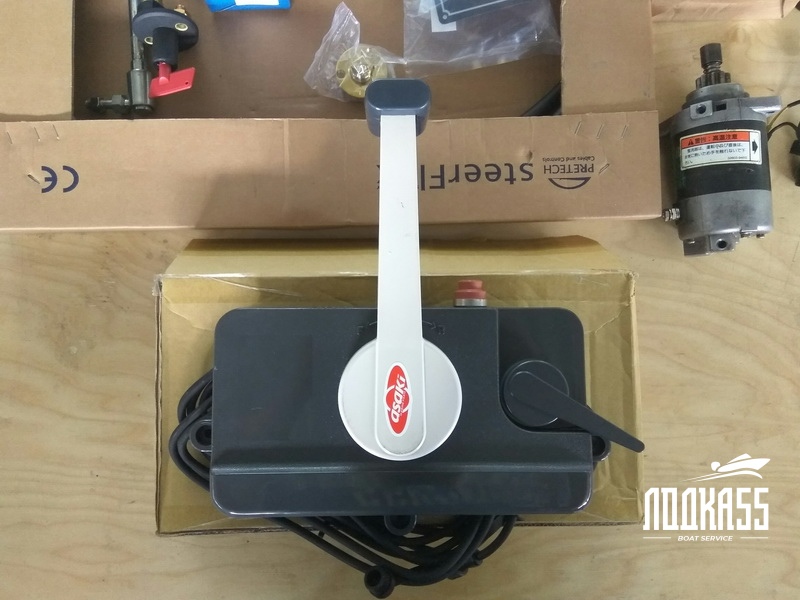

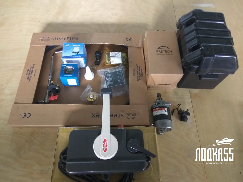

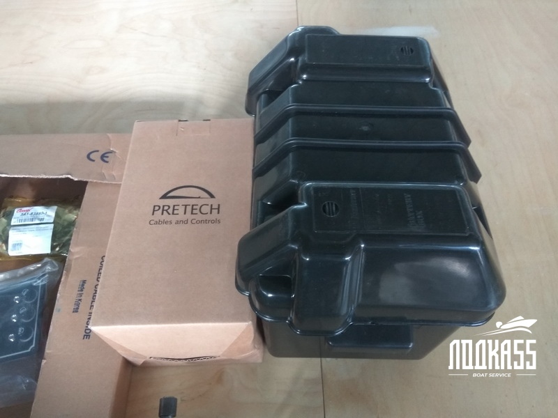

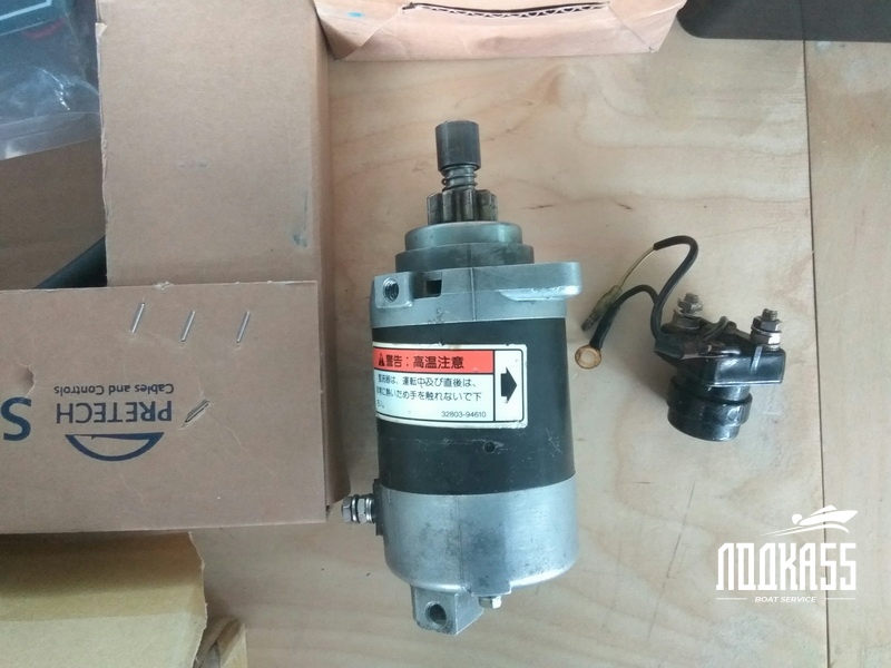

..."пришло" оборудование: электростартер, коммандер, вольтметр, замок зажигания, "кочерга", рулевой редуктор, троса, помпа сливная со шпигатом, комплект подключения к MERCURY, панель управления помпой, прикуриватель с USB, бокс под АКБ, выключатель массы и сливной кингстон. Скоро все это займет свое законное место на лодке.

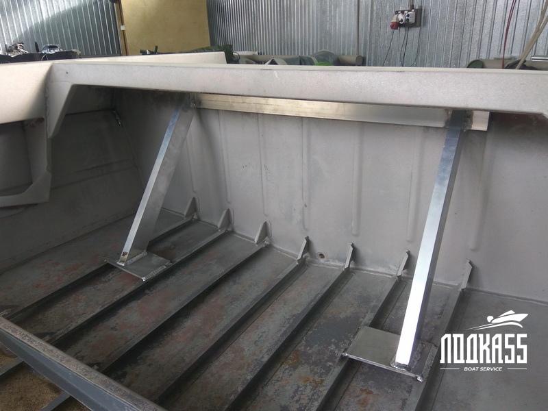

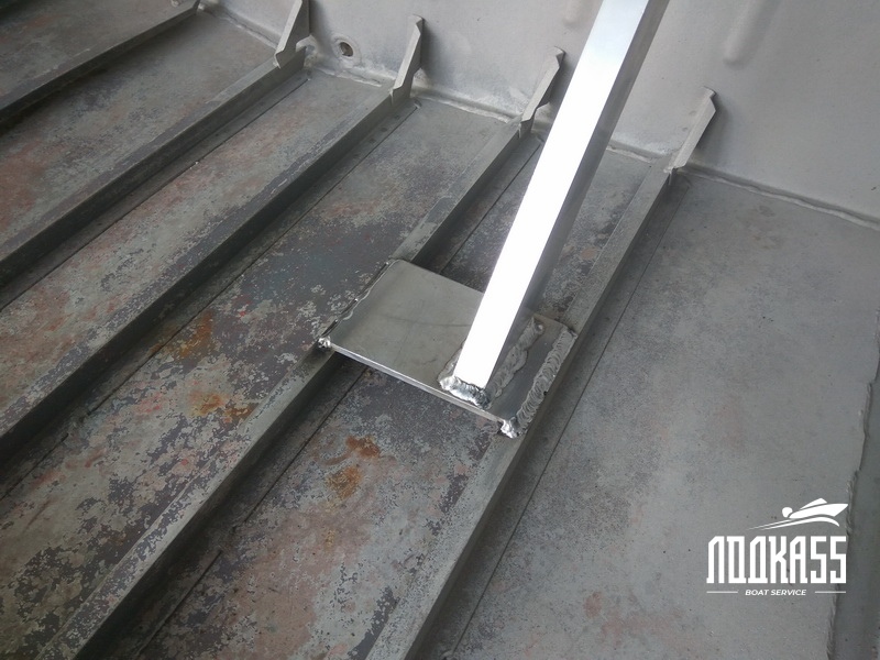

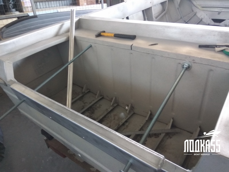

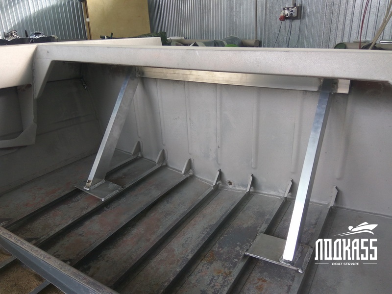

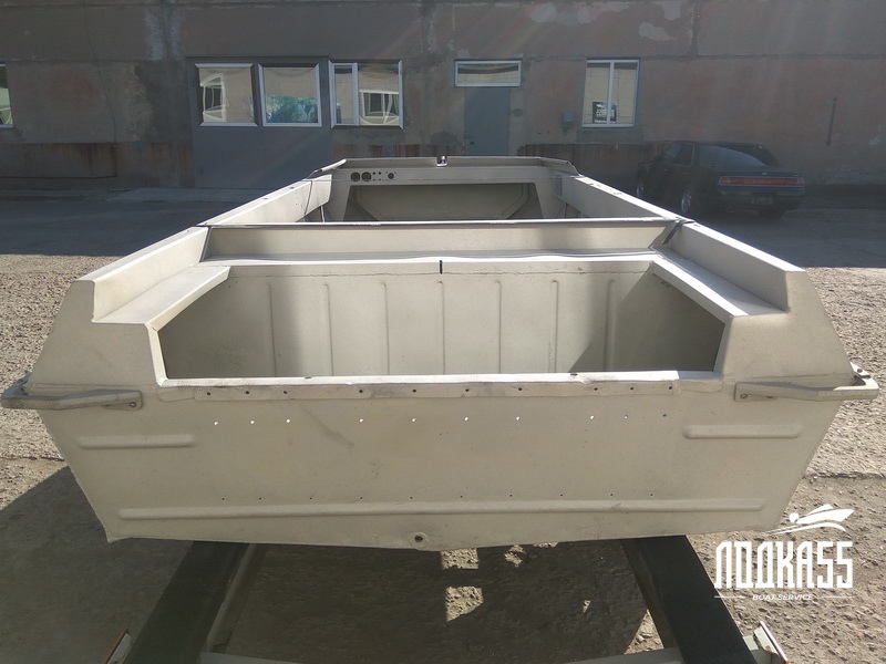

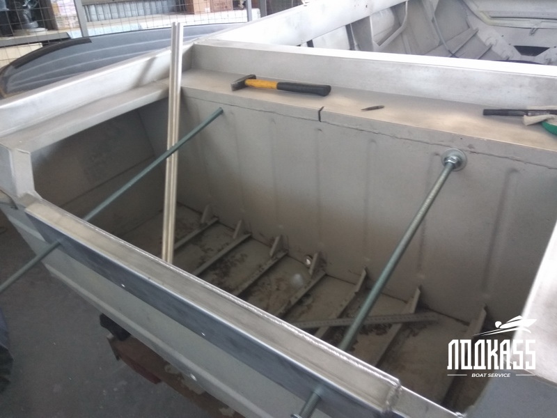

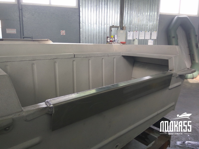

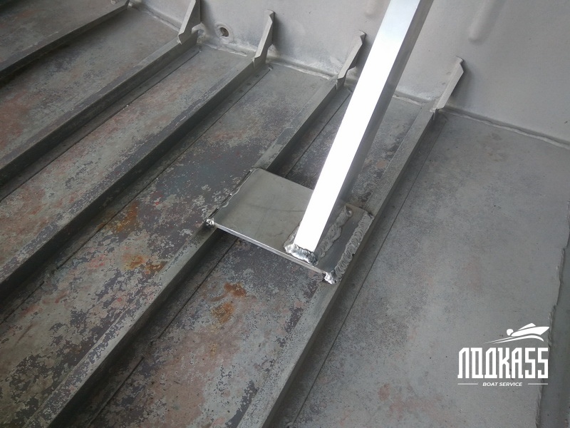

...так как самоотливной рецесс мы не стали делать, будем усиливать транец струбцинами-шпильками. Приварили к стрингерам закладную толщиной 10 мм, к ней (к переборке) профильную трубу 60*30 с вставленной в нее фанерой (ось шпилек вдоль волокон). Сам транец изготовили из АМг5, толщиной 3 мм. Все это соединится между собой шпильками даметром 16 мм и одетой на них трубкой из Амг для жесткой фиксации.

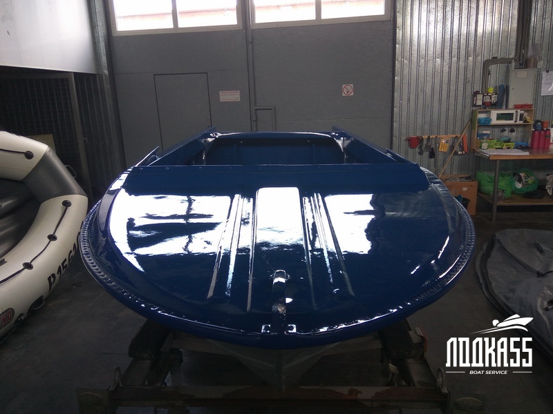

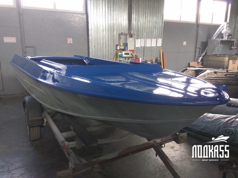

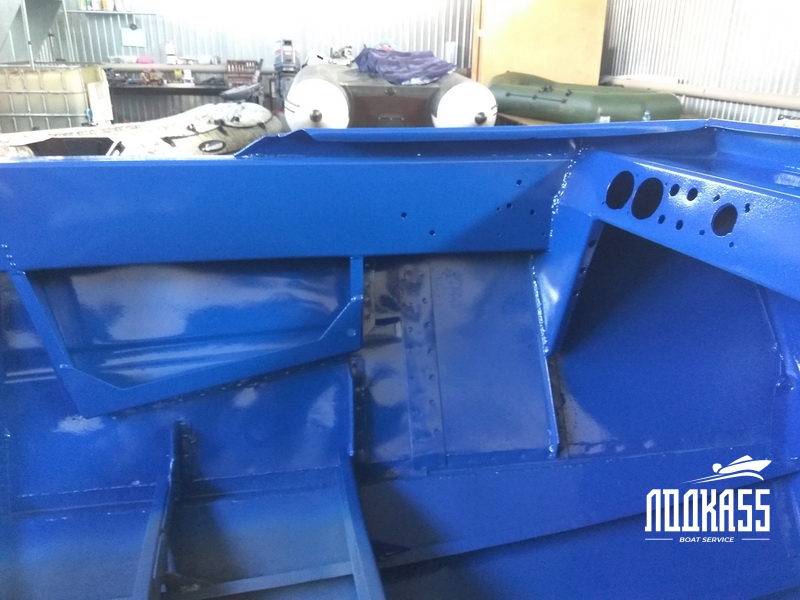

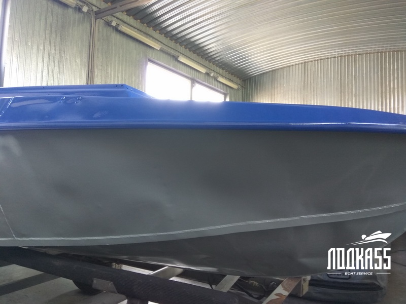

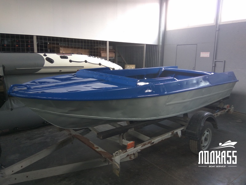

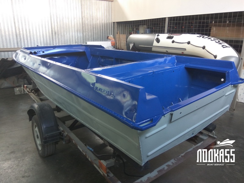

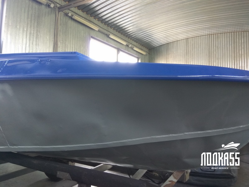

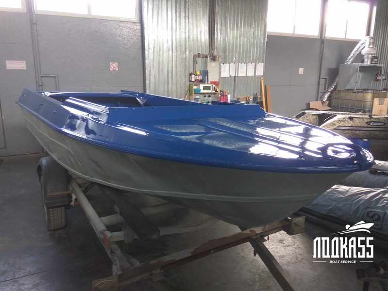

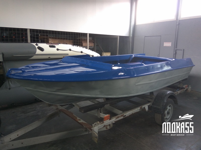

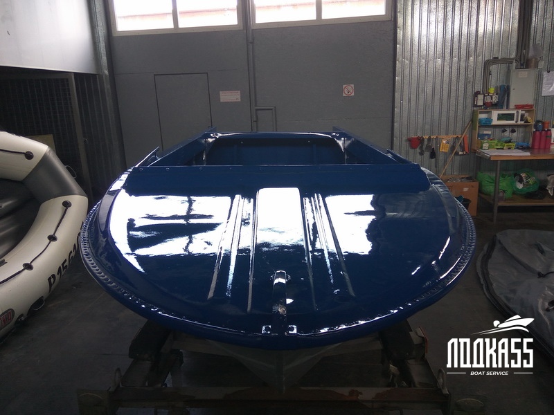

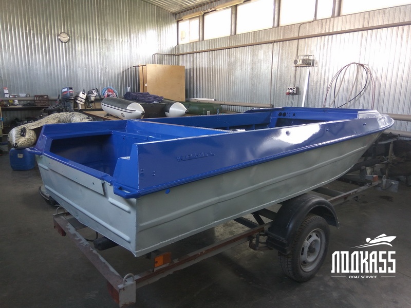

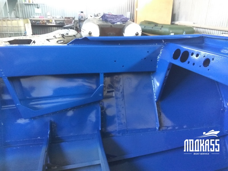

...наконец то пришла очередь покраски.

В принципе лодки резать не надо! Их инженеры такими (капотными) спроектировали.А уж если очень хочется адреналина и проблем с ГИМСом тогда другое дело.НО ПОДХОДТЬ к этому надо с некоторым запасом опыта и здравого смысла!И уж конечно не с вытяжными клёпками с рынка.
Спасибо, тоже склоняюсь , что нефиг изобретать

...понятно, но если посмотреть на современное лодкостроение, то сплошь и рядом открытые. Хотя точно, скорее всего это люди, научившиеся программами пользоваться, а не знаниями лодкостроения.
Но я всё же вырезал свою. Проверим.

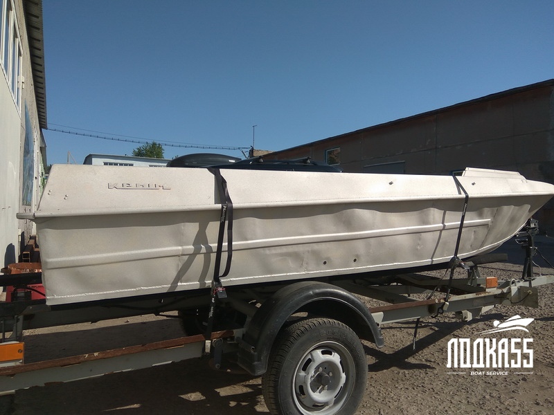

А если лист алюминия 2 мм. положить на нос, уж больно сильно он у меня мятый выпрямлять пробовал -не получается. Думаю не сильно нагружу нос. Так примерно...
Денис а где заказывали если не секрет??

...вообще не секрет. 1000 размеров. там постоянно беру.
