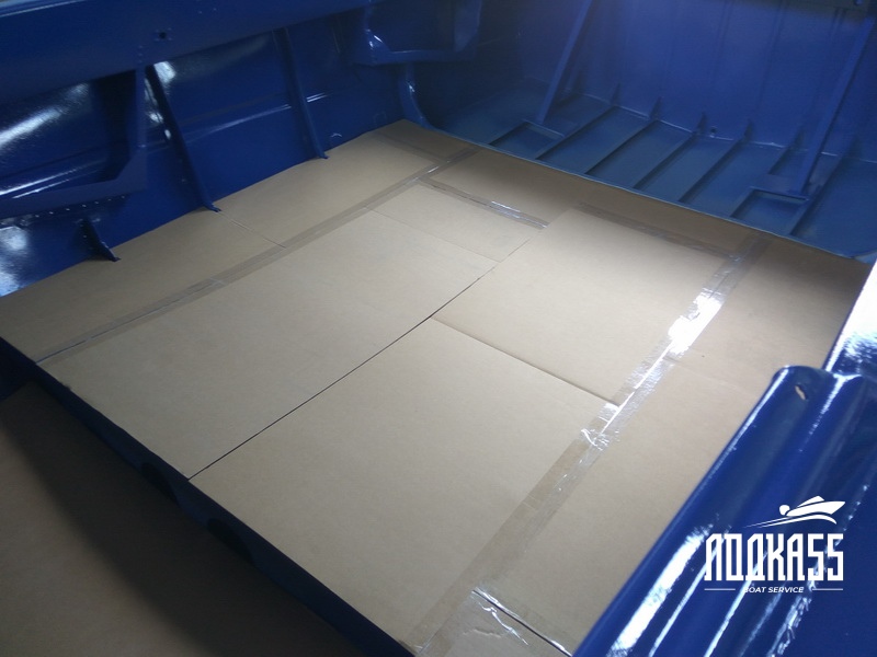

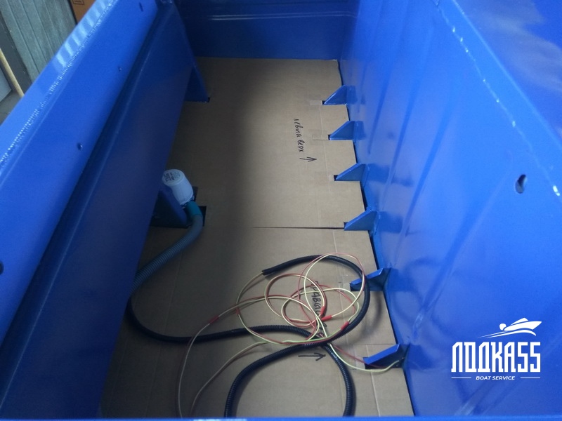

...ребята, вопрос. Зачем пайолы в кокпите делят на три части? Две вдоль и одна поперек, возле носовой пайолы. Понятно, там выше, и нет паза под фанеру, но и все равно она сверху ложиться.

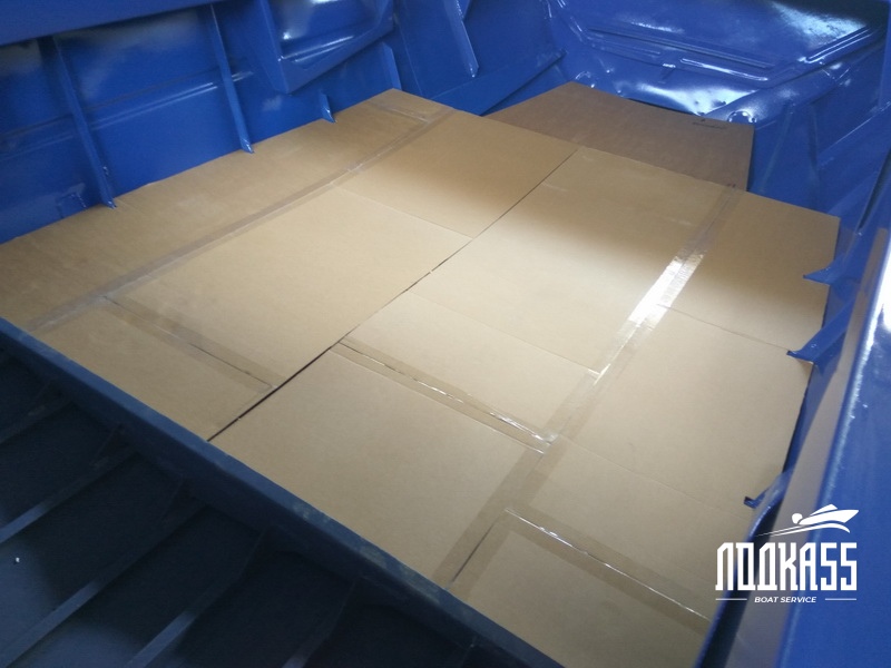

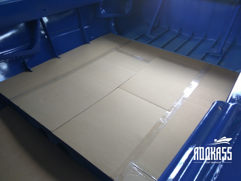

...не могу фотки выложить с телефона, не грузит почему-то. Дома буду, покажу. Изготовил лекала из гофрокартона.

Делай из двух частей ,если сможешь подогнать красиво! Из трёх легче сделать и потом проще снять для чистки трюма.

...если сможешь подогнать красиво.

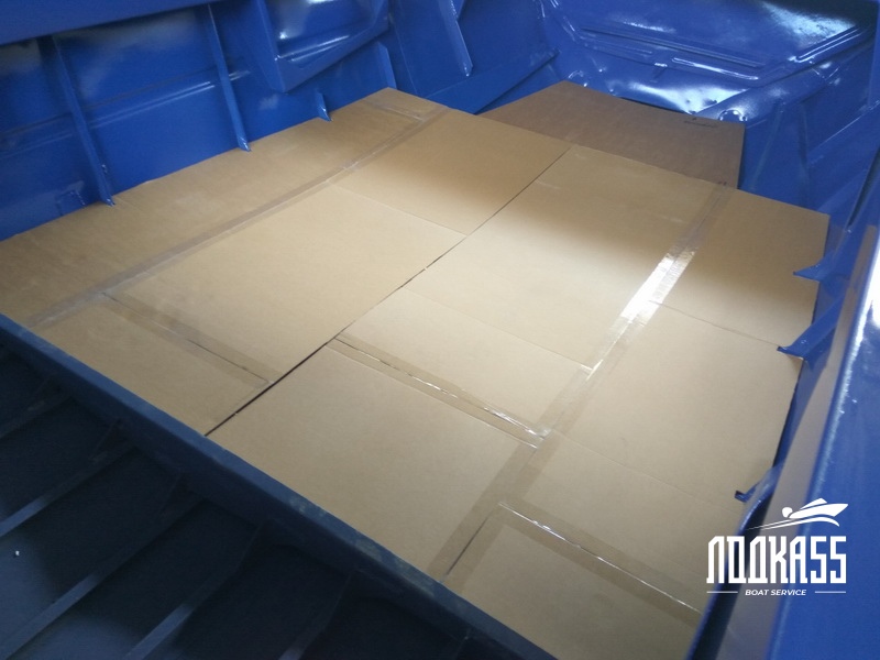

...Владимир, только так и никак иначе. Почти весь день провёл над подгонкой. Сделал лекала из гофрокартона. Приду домой, доберусь до компа, покажу свою работу.

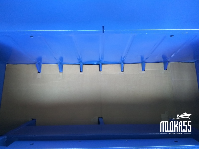

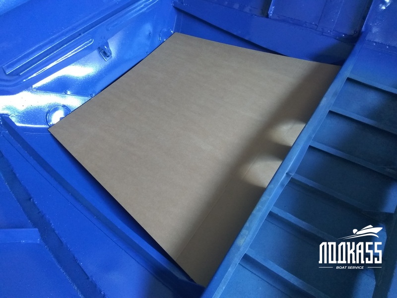

...только вот впереди чуть выше получается. Там где третью кладут. Кретично?

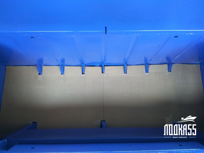

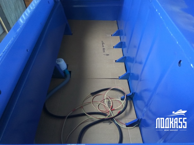

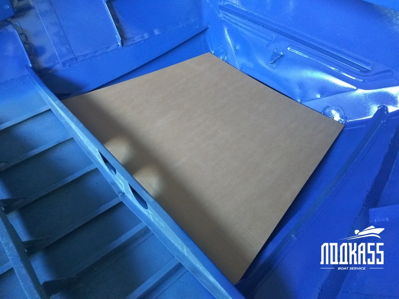

...привет друзья, сегодня занимался изготовлением лекал для пайол на мотолодку. Завтра понесу на изготовление из фанеры 9 мм.

...кстати, а зачем нужны два больших круглых отверстия, где передняя часть пайол ложится?
