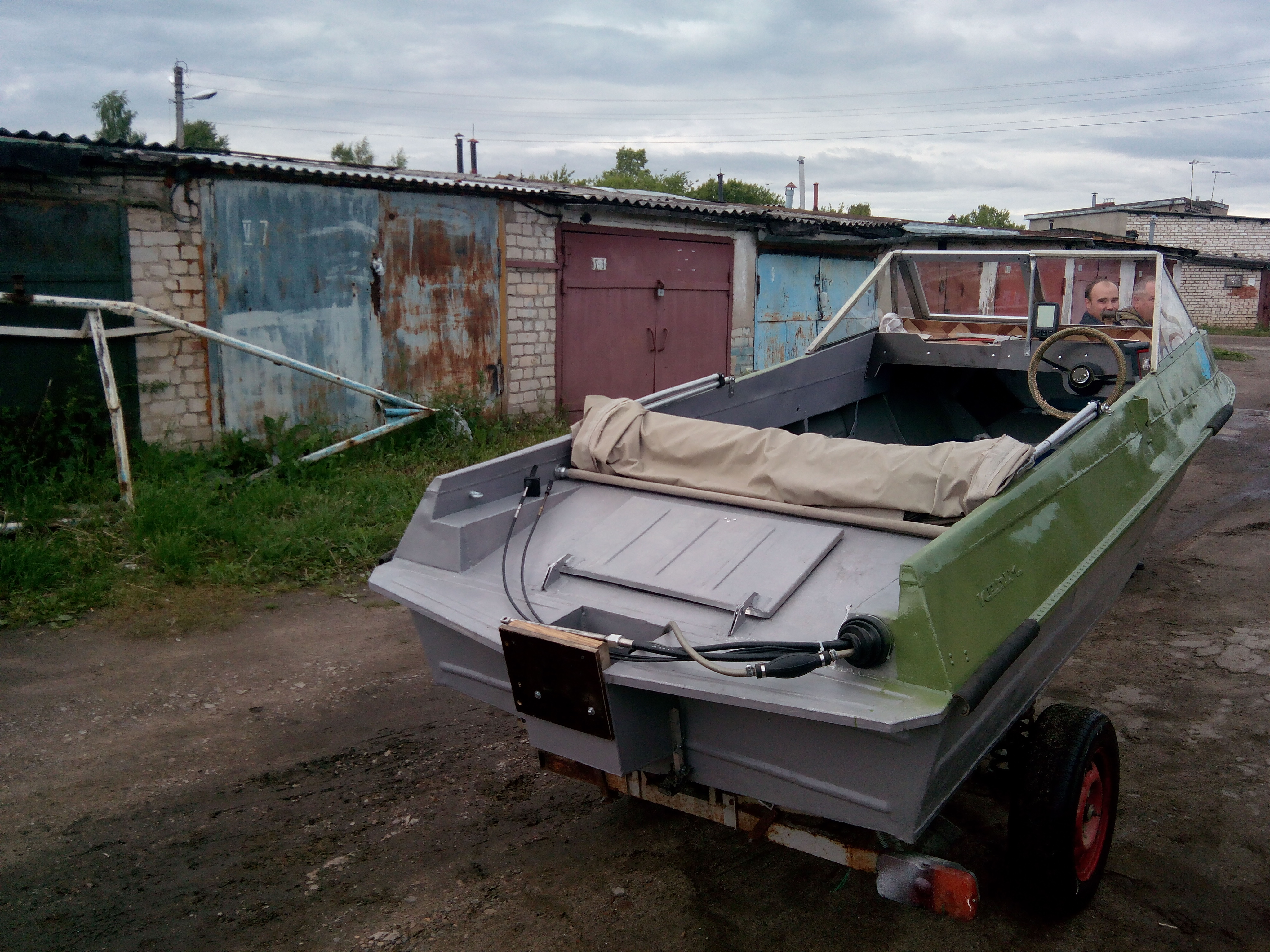

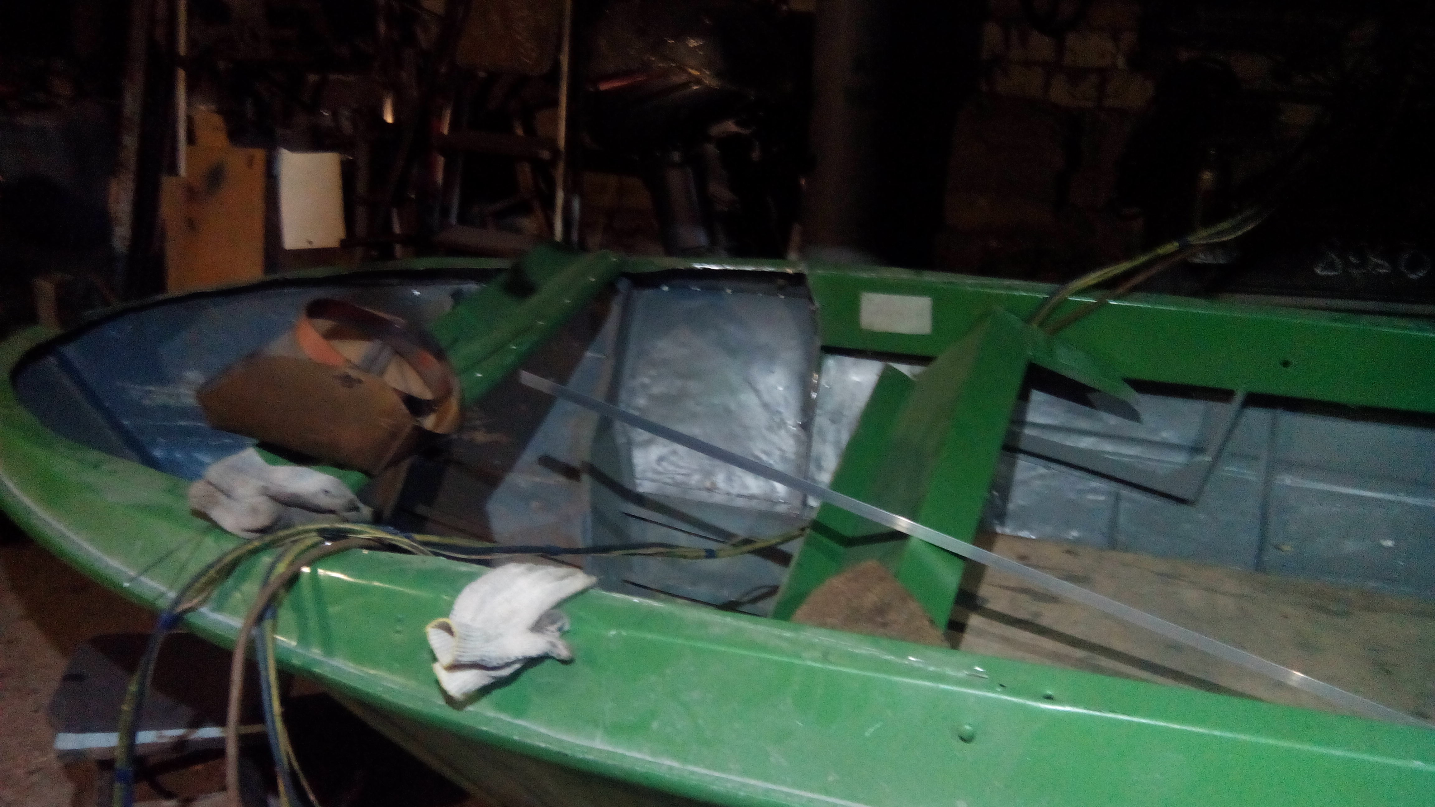

...да, их нет. Хотел сначала под пайолы положить, потом решил совсем не ставить. Река у нас маленькая, хозяин уже не молодой, точно по волнам скакать не будет. Планировалось как лодка для неспешных прогулок.

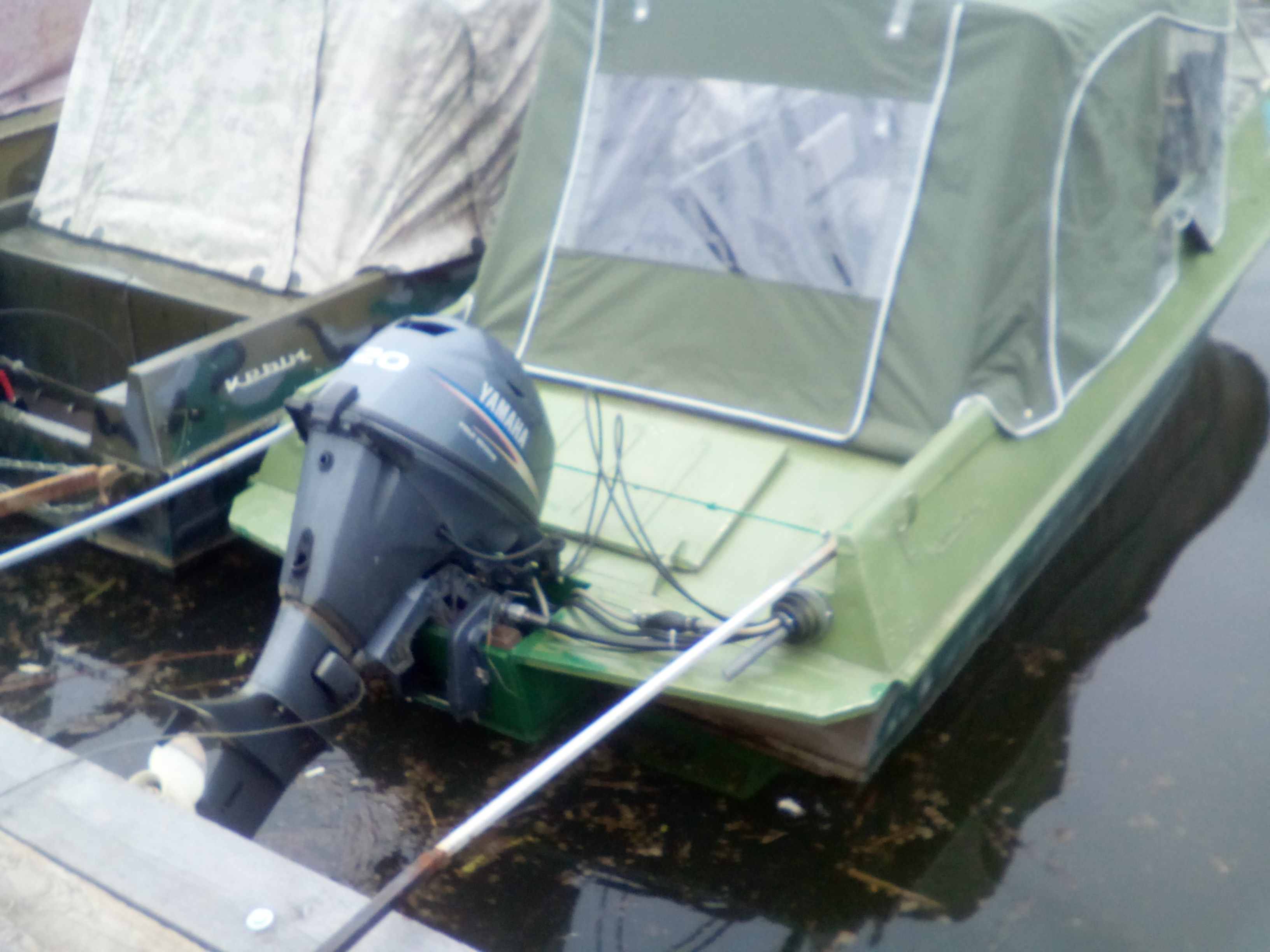

2 111
Хорошая работа, но одна деталь "убивает" всё - эмблему Крым, зачем закрасили хачмаляр получился, всё картину портит, ну нельзя так.

...возможно вы и правы, учту в другой раз, по поводу эмблемы, но меньше всего об этом думал. Было желание ее вообще снять, да отверстия бы остались. А их там и так куча.

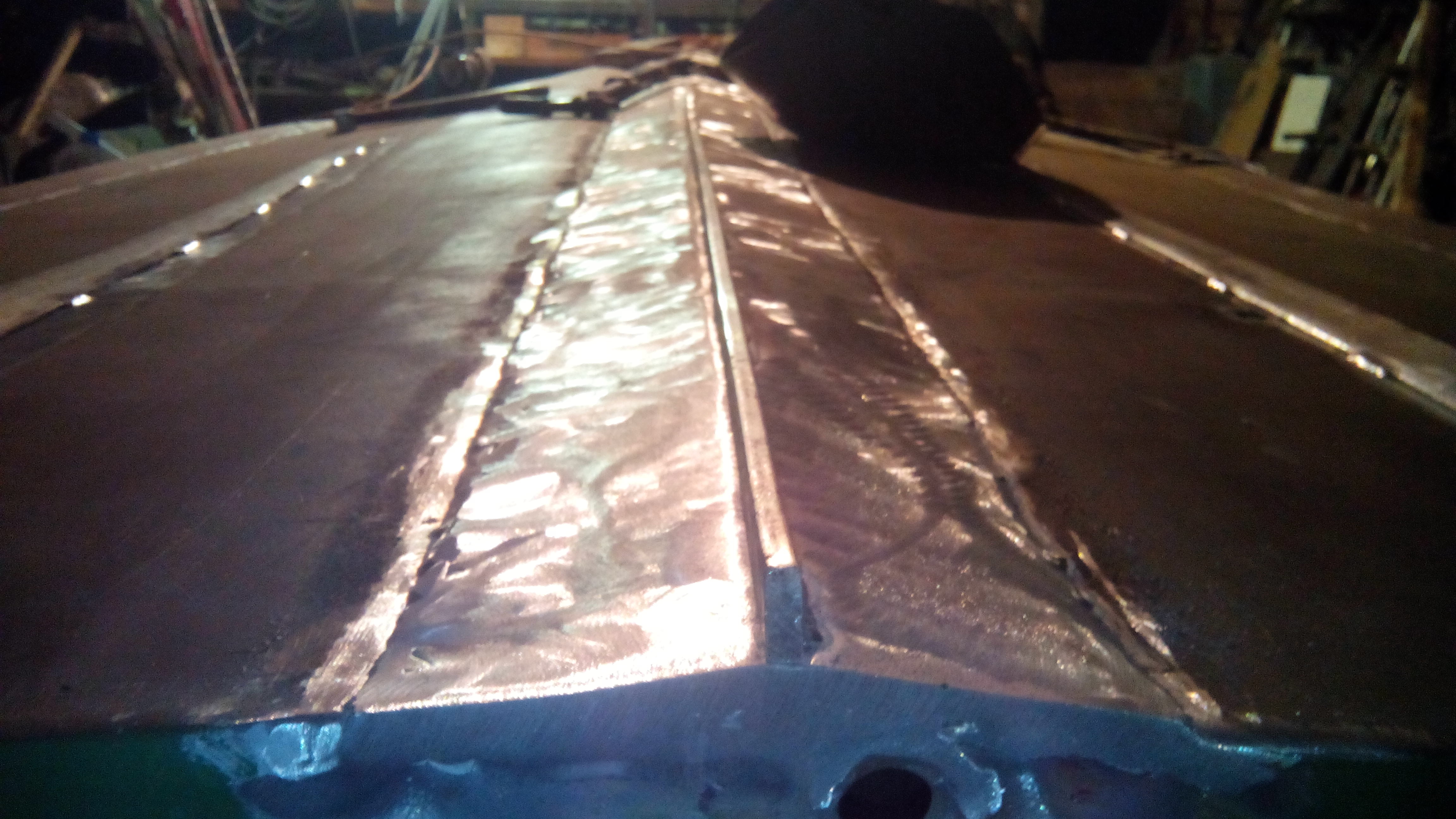

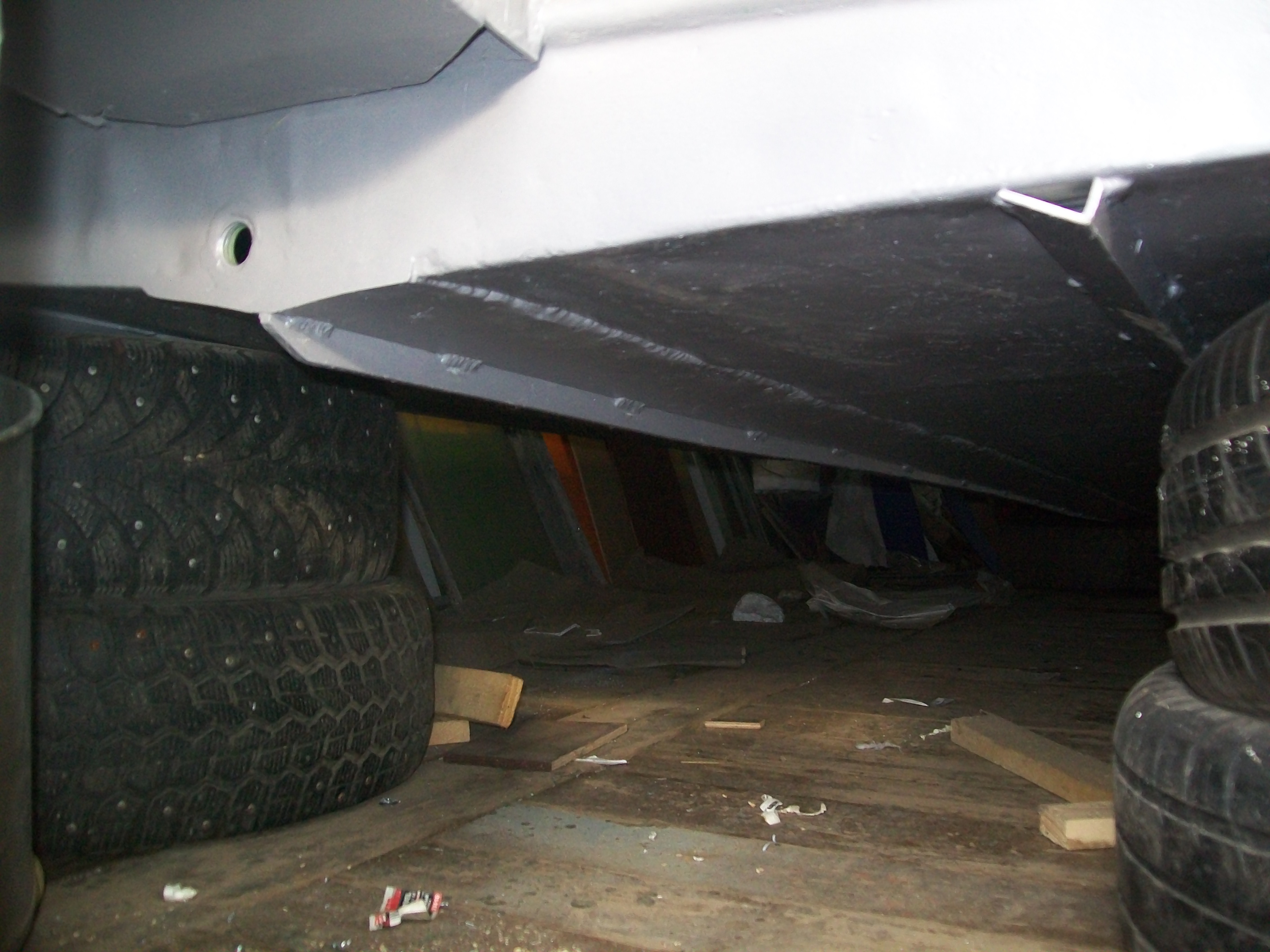

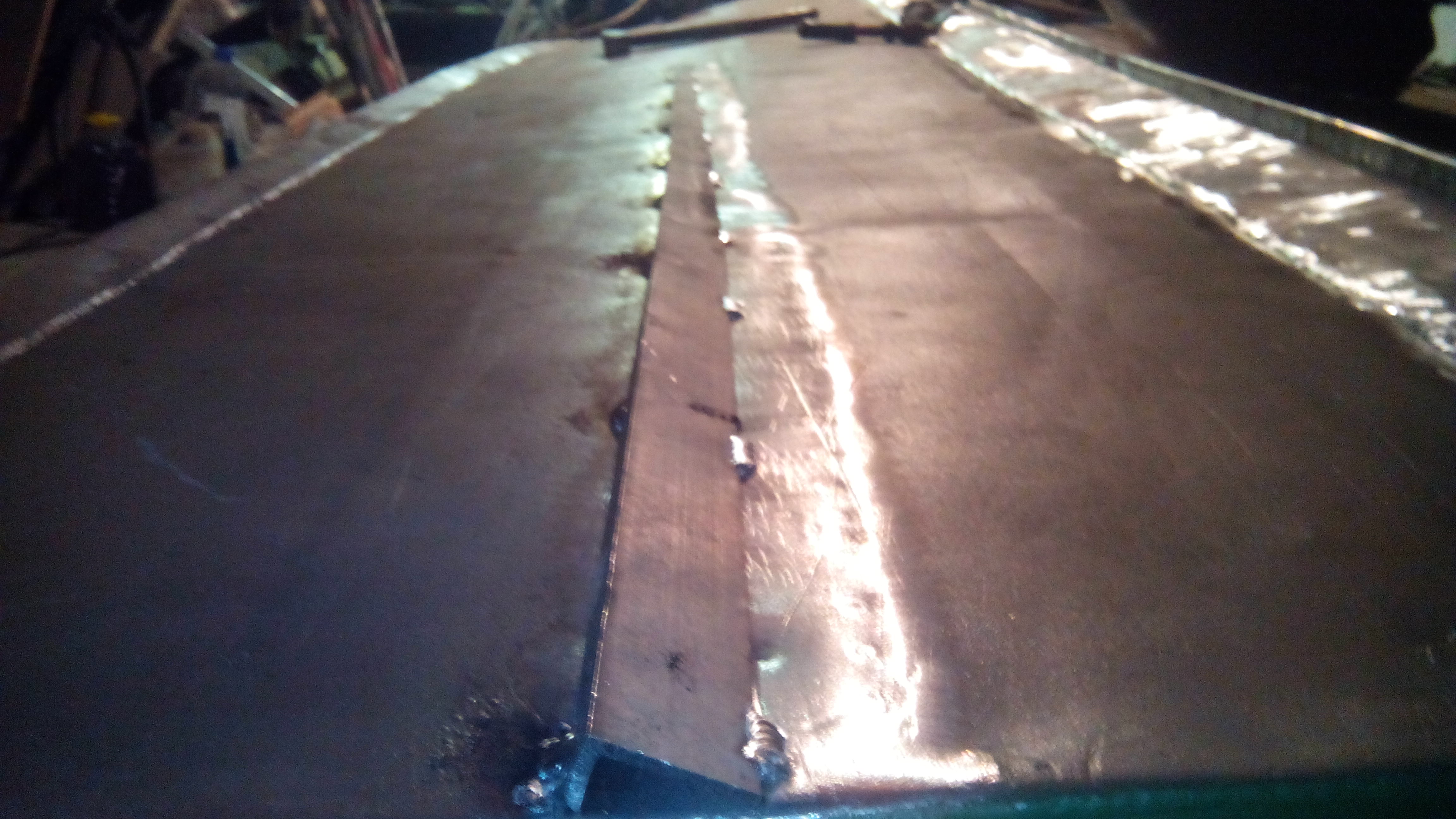

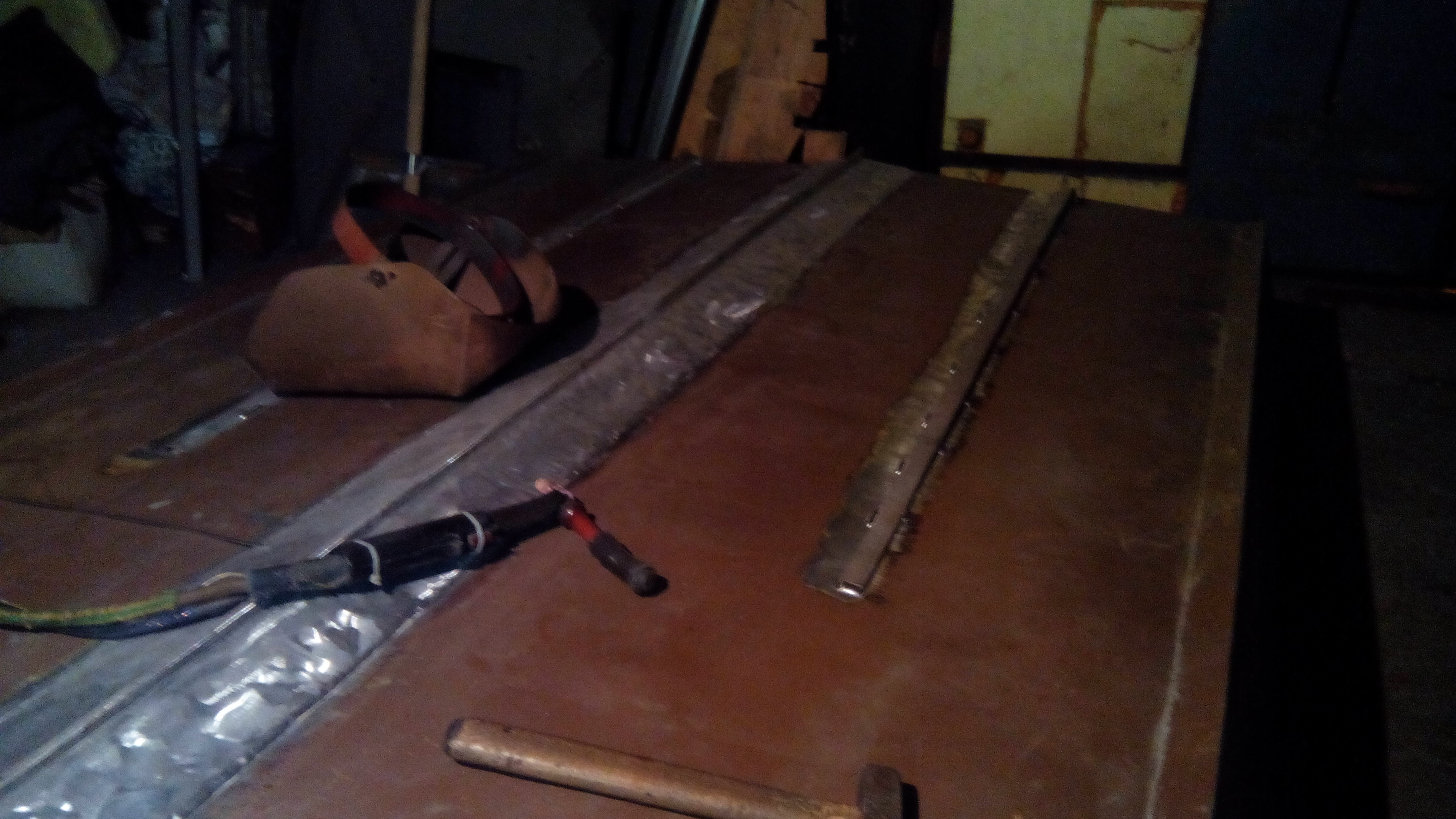

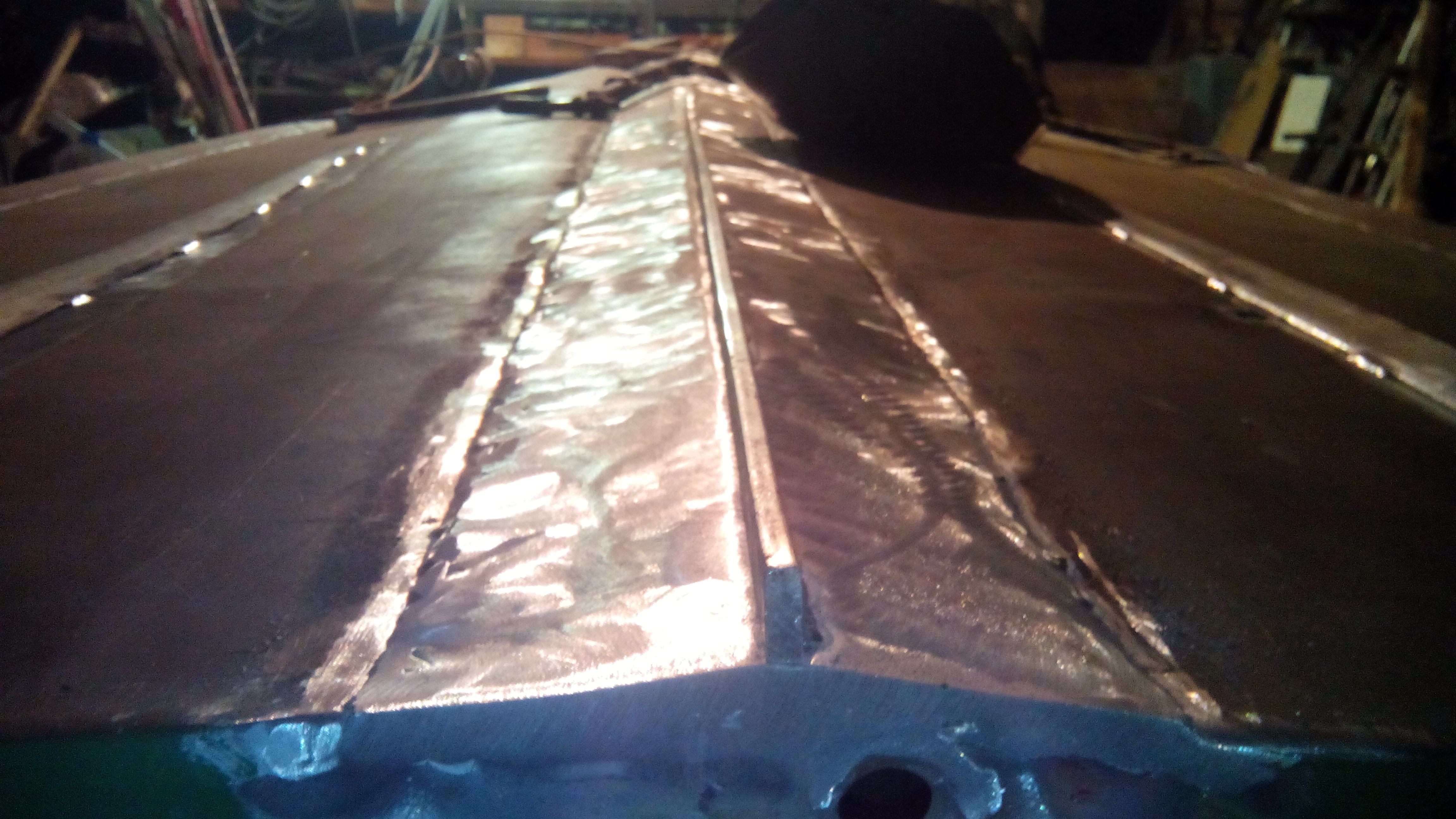

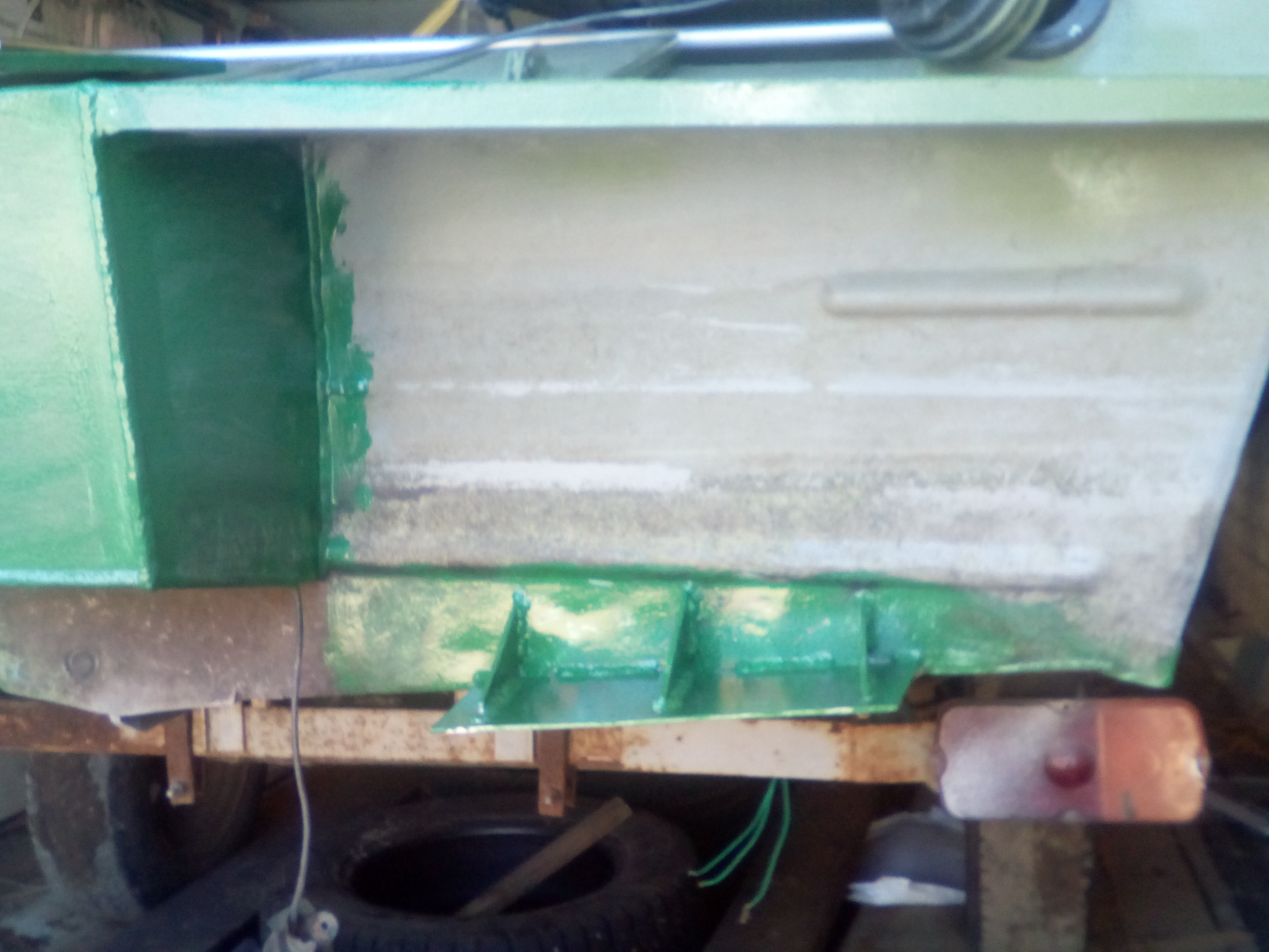

доброе время суток тока прошел регистрацию мой крым избавился от всех болезней лодки включая кишкотряску

Сергей, ты всё днище переваривал?

Неужели эта килевая накладка позволила избавиться от зубодробильного эффекта? Днище то осталось с предыдущей килеватостью, т.е. как была плоскодонкой,так и осталась.

саня днище лодки дает упровляемость при боковом ветре при поворотах все остальное другое см фото иногда надо подумать
