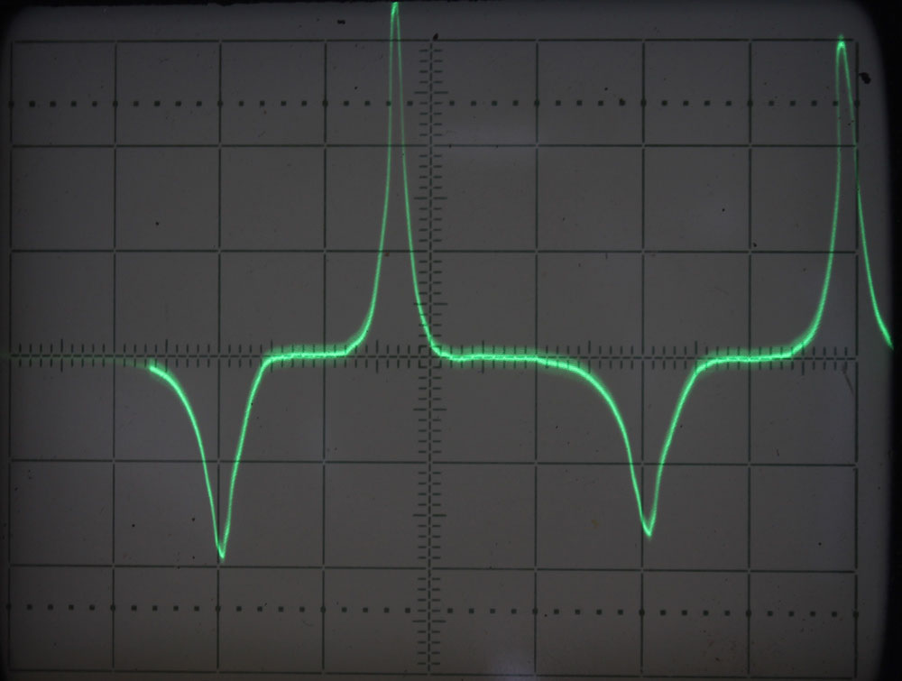

Вот такое напряжение у меня выдаёт зарядная катушка.
10 Вольт/деление, развёртка 20 мсекунд/дел.. Щуп - 1:10.
.jpg
Вот такой сигнал с датчика.
2 Вольта/деление, развёртка 20 мсекунд/дел.
Это при прокрутке ручным стартером с вывернутыми свечами.

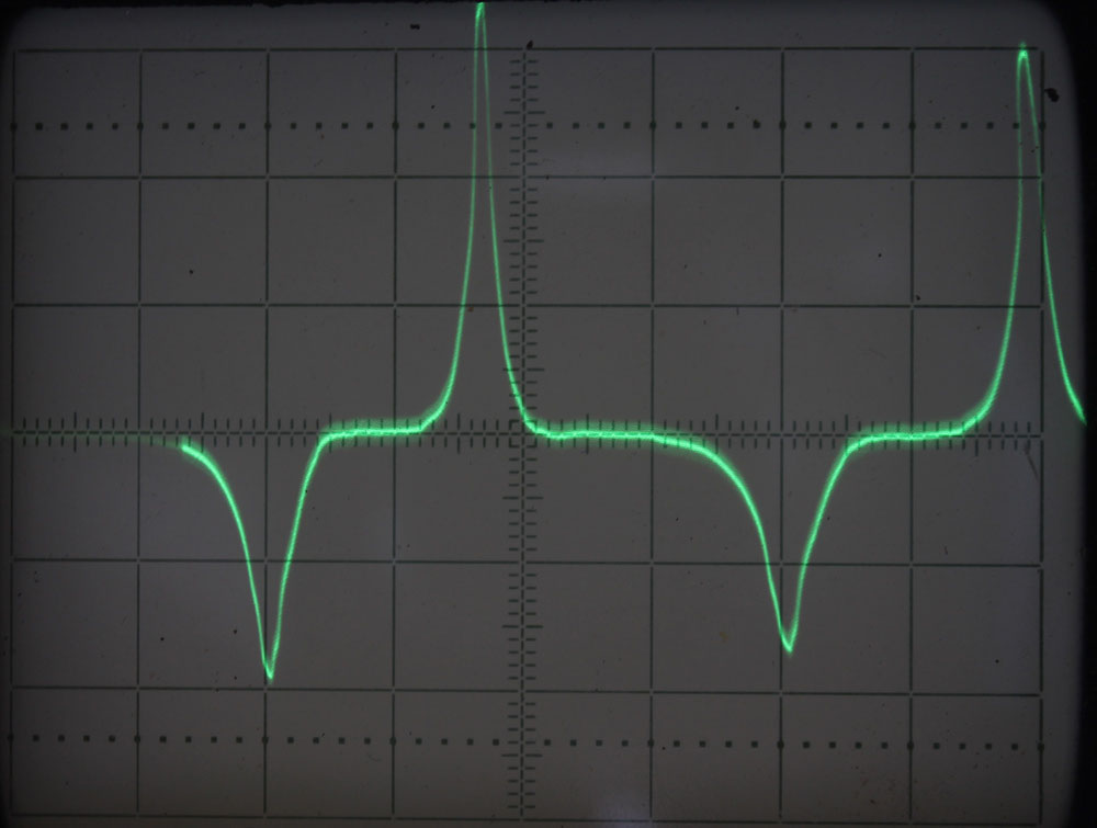

На фото, разряд конденсатора на первичную цепь ТЛМ.
Деление 100 вольт.
Как мы видим первый положительный полупериод,
имеет амплитуду 280 вольт, а первый отрицательный 180.
Первый положительный уйдет на искру одной свечи, а первый отрицательный на искру второй.
Разница вроде не большая, но это как говориться, где посмотреть.
Допустим (условно) коэффициент трансформации 100.
Значит напряжение на одной свече. 280х100= 28000 или 28 Кv.
На второй. 180х100=18000 или 18Кv.
Стало быть тот изолятор который получает большее напряжение и проживет меньше.
Всё это разумеется грубый расчет, но он прекрасно показывает разность потенциала на выводах вторичной цепи
ВВ трансформатора.

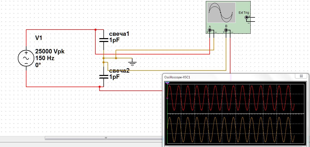

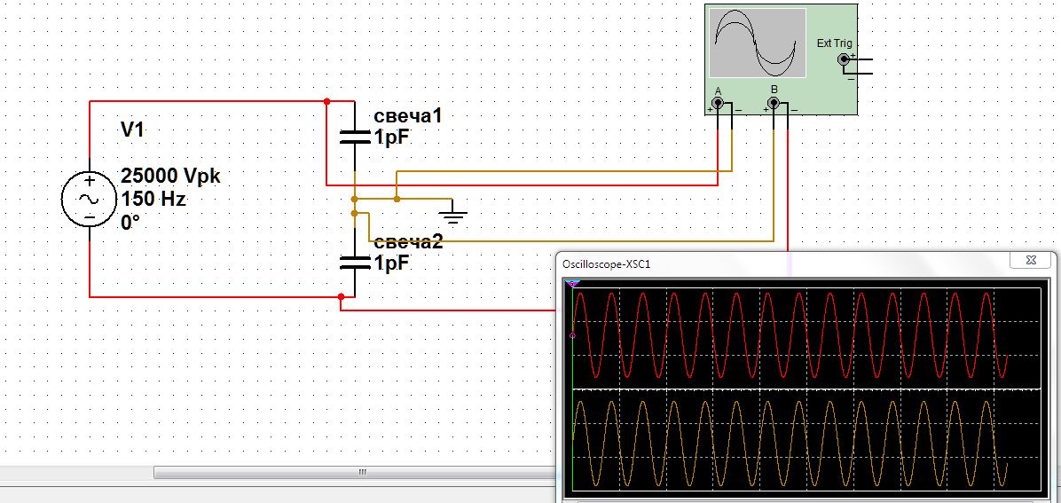

Вы меня извините, но это совершенно ошибочная интерпретация оссцилограммы.
Вторичная цепь, до пробоя искрового промежутка, представляет собой два идентичных конденсатора очень малой ёмкости и очень большого рабочего напряжения соединённых последовательно и подключённых к источнику периодически возрастающего напряжения.
До пробоя диэлектрика(до начала потекания тока через искровой промежуток) этих конденсаторов(это заряд топливной смеси высокого давления у между электродами одной свечи в вмт и продуктами сгорания низкого давления у другой свечи в нмт) напряжение делится между ними поровну.
И совершенно невозможно представить себе ситуацию, чтобы разряд в одной свече произошёл, а в другой ещё нет...
То, что вы видите на экране оссцилографа - это затухающие колебания вызванные обменом энергией между накопительным конденсатором и первичной обмоткой.

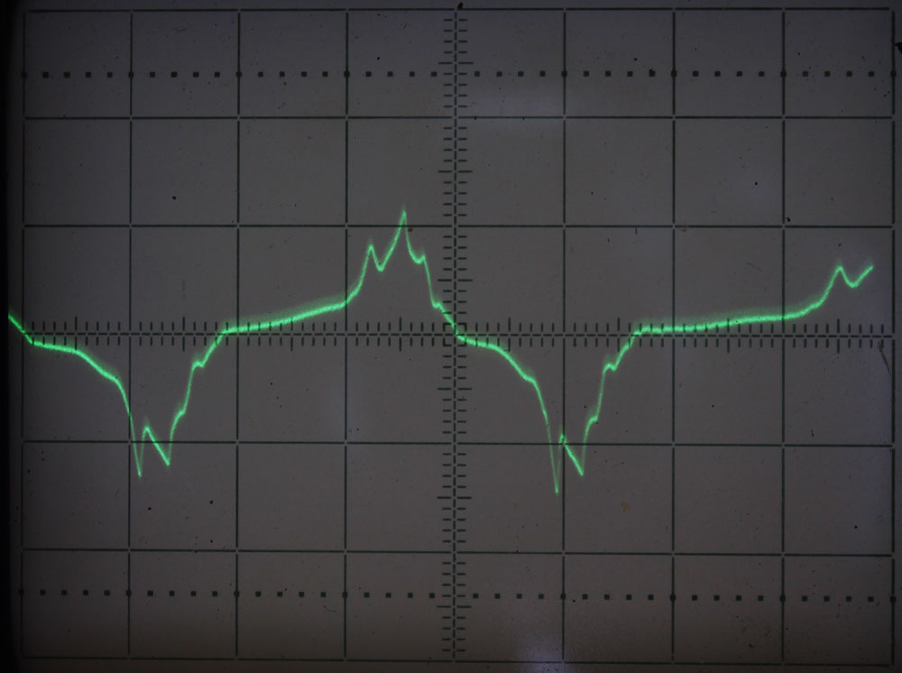

Вы можете показать точку на осциллограмме, где по вашему мнению начался искровой разряд во вторичной цепи?..
Разберёшься в осциллограмме?
Зная принцип работы системы зажигания, увидишь все 4 искры в одном разряде.

Давай так, ты подключишь необходимый делитель к осциллографу и посмотришь что выходит со вторичной цепи ВВ катушки. Потом можно и продолжить, если сам не найдешь ответы на вопросы.
Хотя в ряде случаев и осциллограф не нужен. На глаз видно что искра разная.
А вот то, что на самом деле видно "на глаз".
Дело в том, что свечи к двух-выводной катушке присоединены последовательно, поэтому искра в одной свече идёт с центрального электрода на боковой, а в другой - с бокового электрода на центральный.
