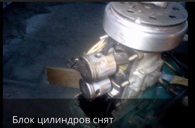

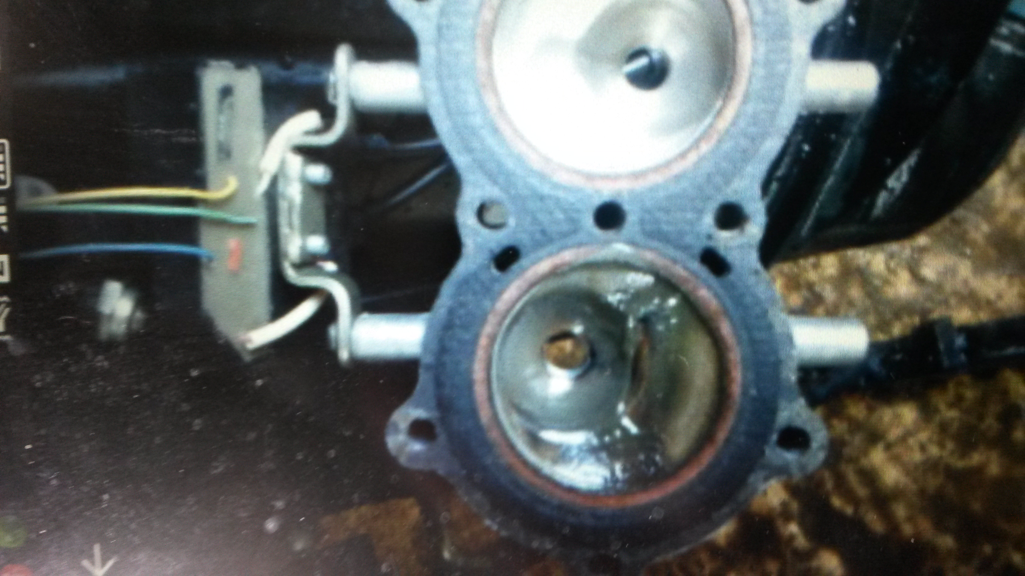

Доброе утро! Замерил я компрессию на горячую без масло, верхний 8.2 нижний 7.3. Вообщем разобрал мотор снял цилиндр. Внутри все в порядке не что не ржавое, кольцо не залегли не лопнутые задиров и выработки совсем нет. Единственное в верхнем цилиндре в чашечке сильно выраженная эмульсия. Все собрал на место, завел все ок только эмульсия в верхним. Прокладку подсунул под блок смазанную в герметике вроде все нормально. Сейчас перекушу и поеду попробую на воде так сказать стряхну пыль с поршней. Потом отпишусь. вопрос что делать с эмульсией?

Искать причину попадания воды в цилиндр. Начинай с крышки глушителя, как писал Олег.
Зазор в замке колец замерил?
