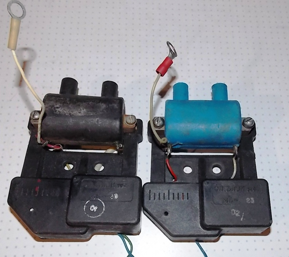

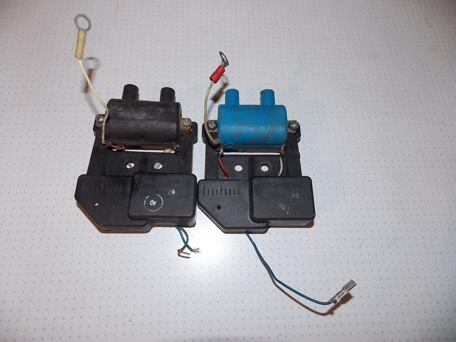

На родной катушке две клеммы. К ним подключены три провода. Один из них с петлей для массы.
На катушку Оки надо подключить всё именно так же. У катушки Оки то же две клеммы, так ведь?

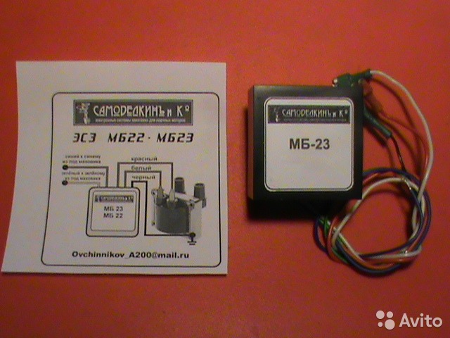

Хочу поставить вот такое зажигание за место старого. Думаю может лучше работать будет ?
Сначала надо разобраться до конца с компрессией, а потом уже можно думать о новом зажигании и прочем.
