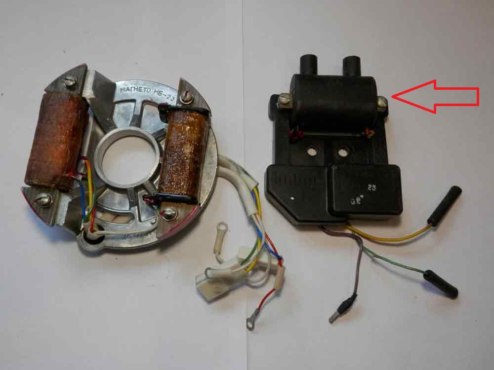

Уровень-13 мм. Какое электронное? Марка? М
Вот у этой катушки, есть особенность. Когда она неисправна работает один цилиндр. Иногда оба.

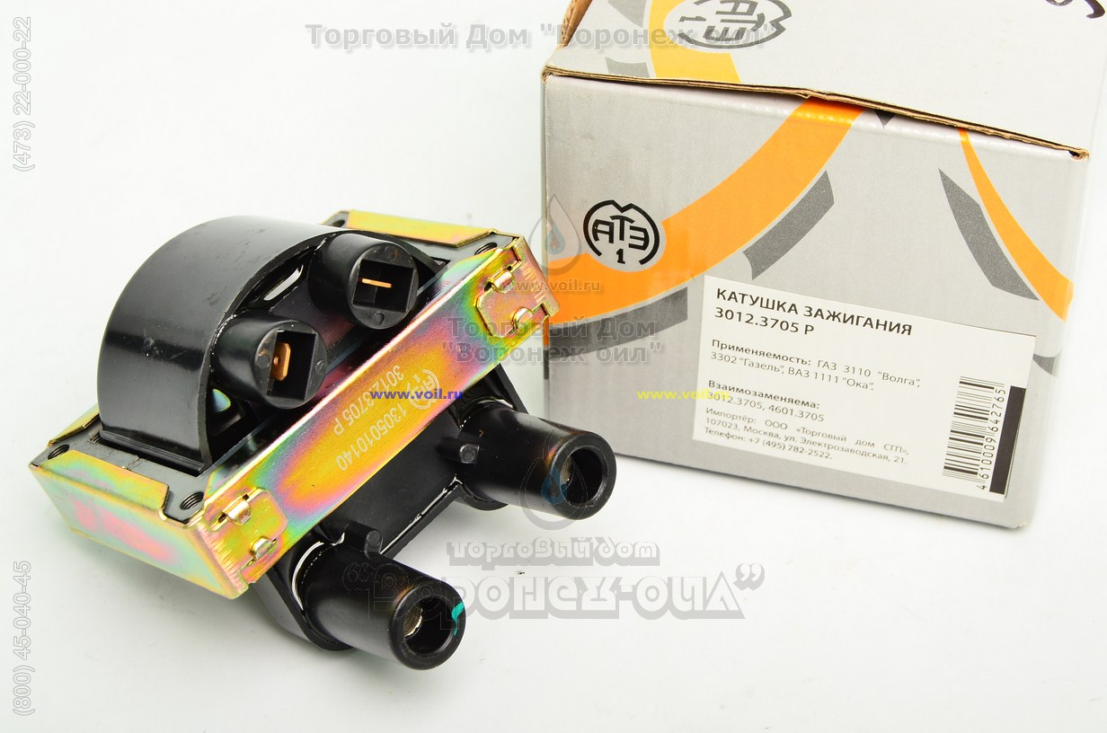

Я менял местами провода как работал нижний так и работал. Мне кажется все дела в карбюраторе. поеду на выходных отрегулирую поплавковую камеру. Эту катушку можно заменить на какую нибудь другую ? К примеру от аки?
3 914
Да, можно от Оки. Свечи надеюсь менял, на новые исправные?

Понял спасибо вам большое вы мне очень помогли. Еще один вопрос а как подсоединить катушку от аки ?
3 914
Андрей243
25.04.2018
Серебряные пруды
кайман 360
Нептун 23
Один провод на массу, второй на коммутатор. (второй- это тот который выходит с коммутатора на родную катушку)
На родной катушке три провода а от аки два
3 914
На родной катушке две клеммы. К ним подключены три провода. Один из них с петлей для массы.
На катушку Оки надо подключить всё именно так же. У катушки Оки то же две клеммы, так ведь?
