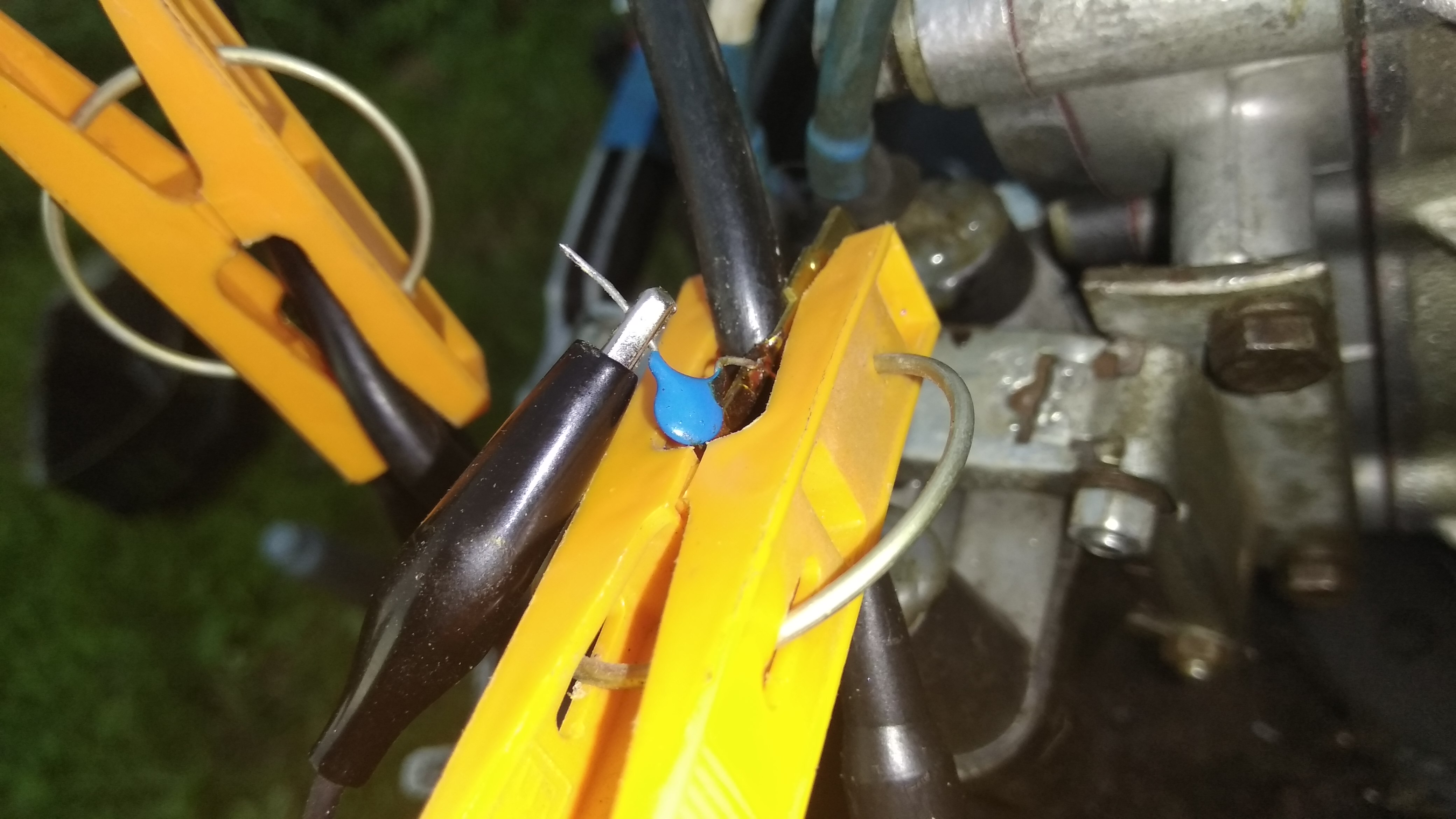

Во так буду показания снимать.
Вы уж извините, но щуп-прищепка будет емкостным.

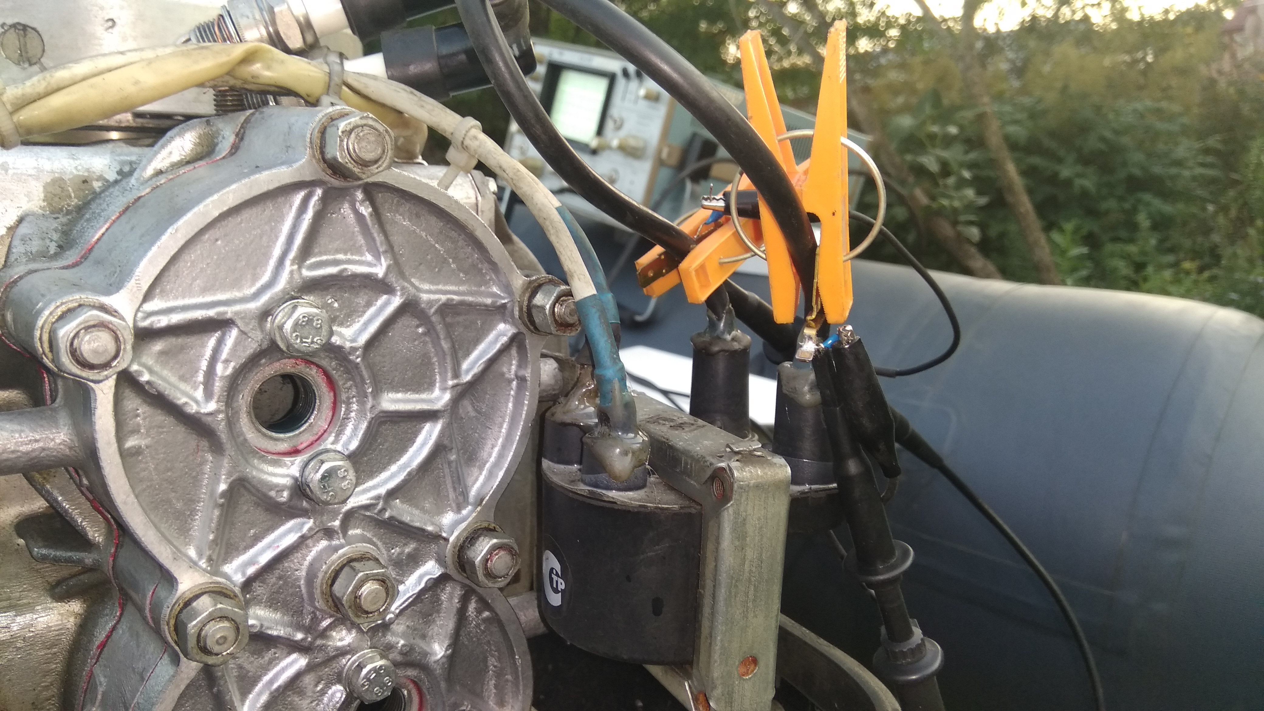

К сожелению, качество не очень, но осциллограф у меня двухканальный и поэтому порядок величин видно безо всяких расчётов.
Никакой разницы в полтора раза нет и в помине...

На родной катушке две клеммы. К ним подключены три провода. Один из них с петлей для массы.
На катушку Оки надо подключить всё именно так же. У катушки Оки то же две клеммы, так ведь?
Так и подключено.
Один вывод первичной обмотки на массе.
Завтра, может, получше сниму, чтобы весь разряд был виден.
Осциллограф старый - синхронизируется плохо.

Мне не совсем понятна роль конденсаторов в цепи измерения. :unknown:
Я прочитал техническую литературу касающуюся емкостных датчиков для наблюдения с помощью осциллографа формы напряжения на вторичной обмотке катушки зажигания.
Там всё описано.

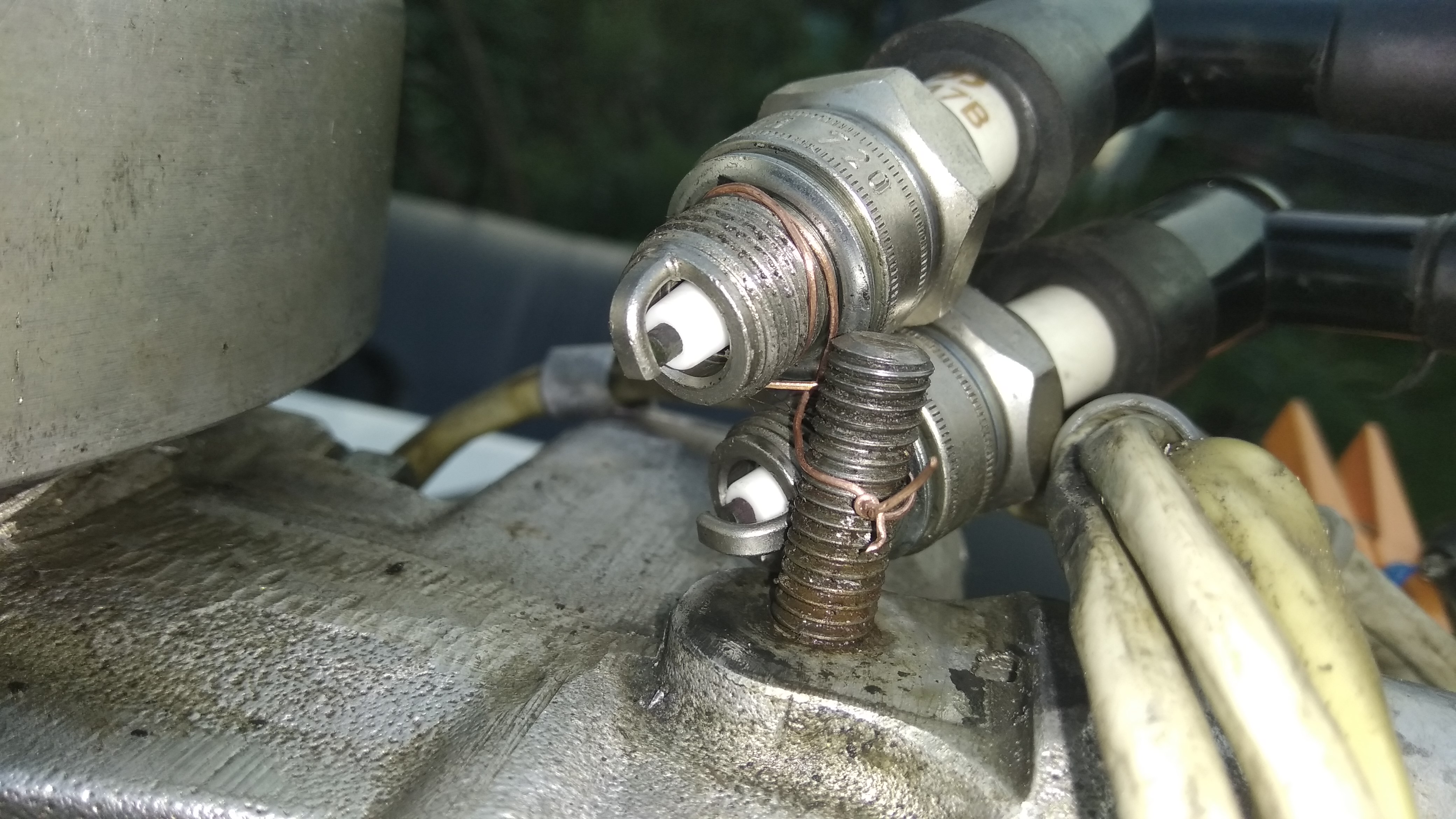

К этому добавлю. Можно подобрать импортные свечи с более качественным изолятором и большим зазором между изолятором и юбкой. (в большем зазоре, дольше копится нагар на изоляторе и быстрей очищается)
Хочу причину найти, а не последствия устранять.
