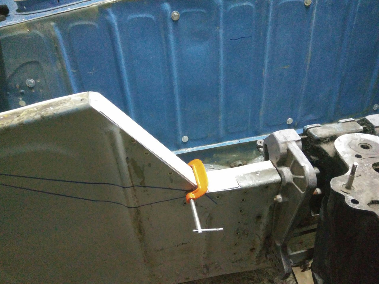

Дима! Ну зачем всё обрезал!? Оно совсем лишним не было!Вот не зря говорят "Семь раз отмерь-один раз отрежь!"

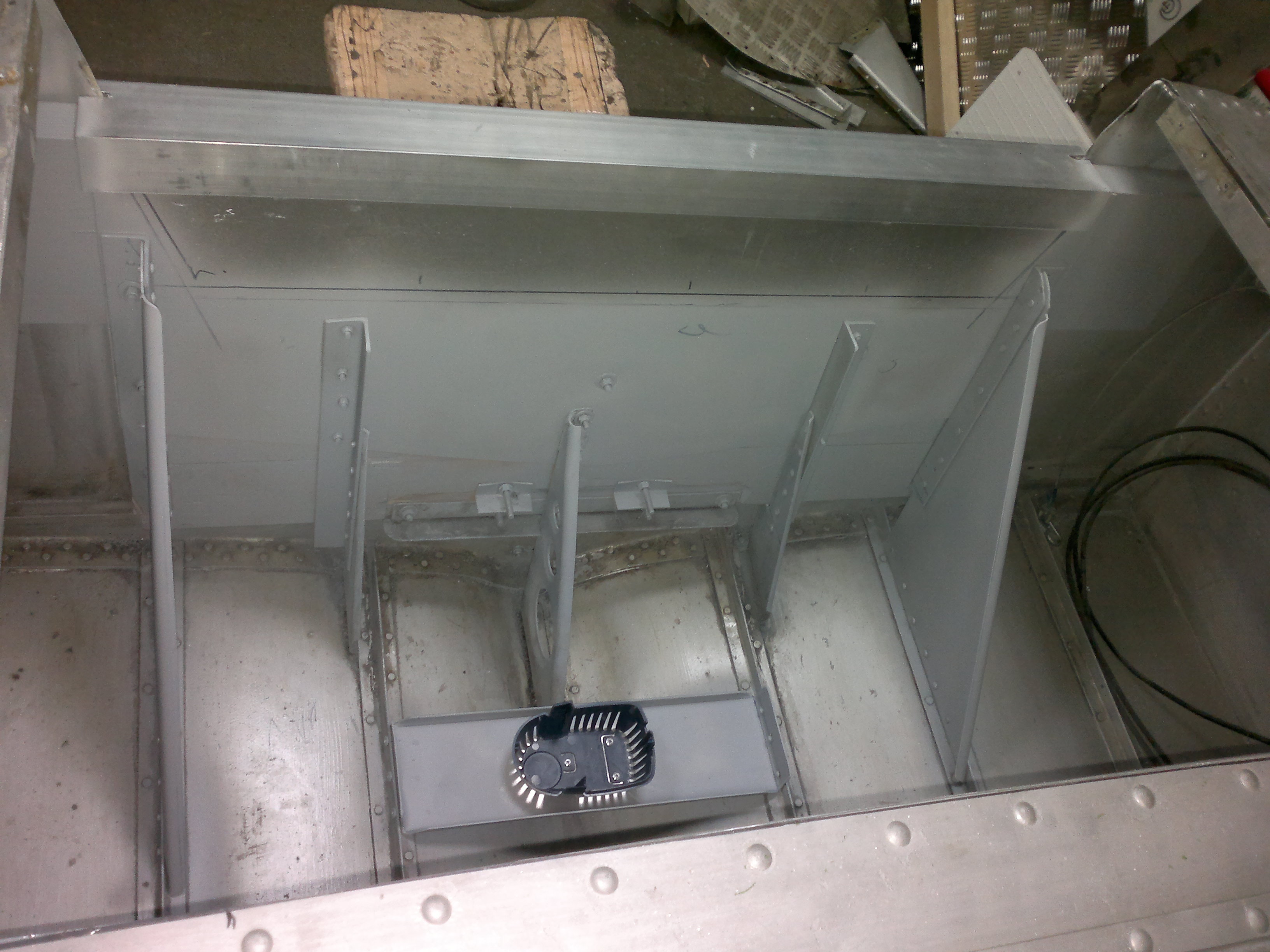

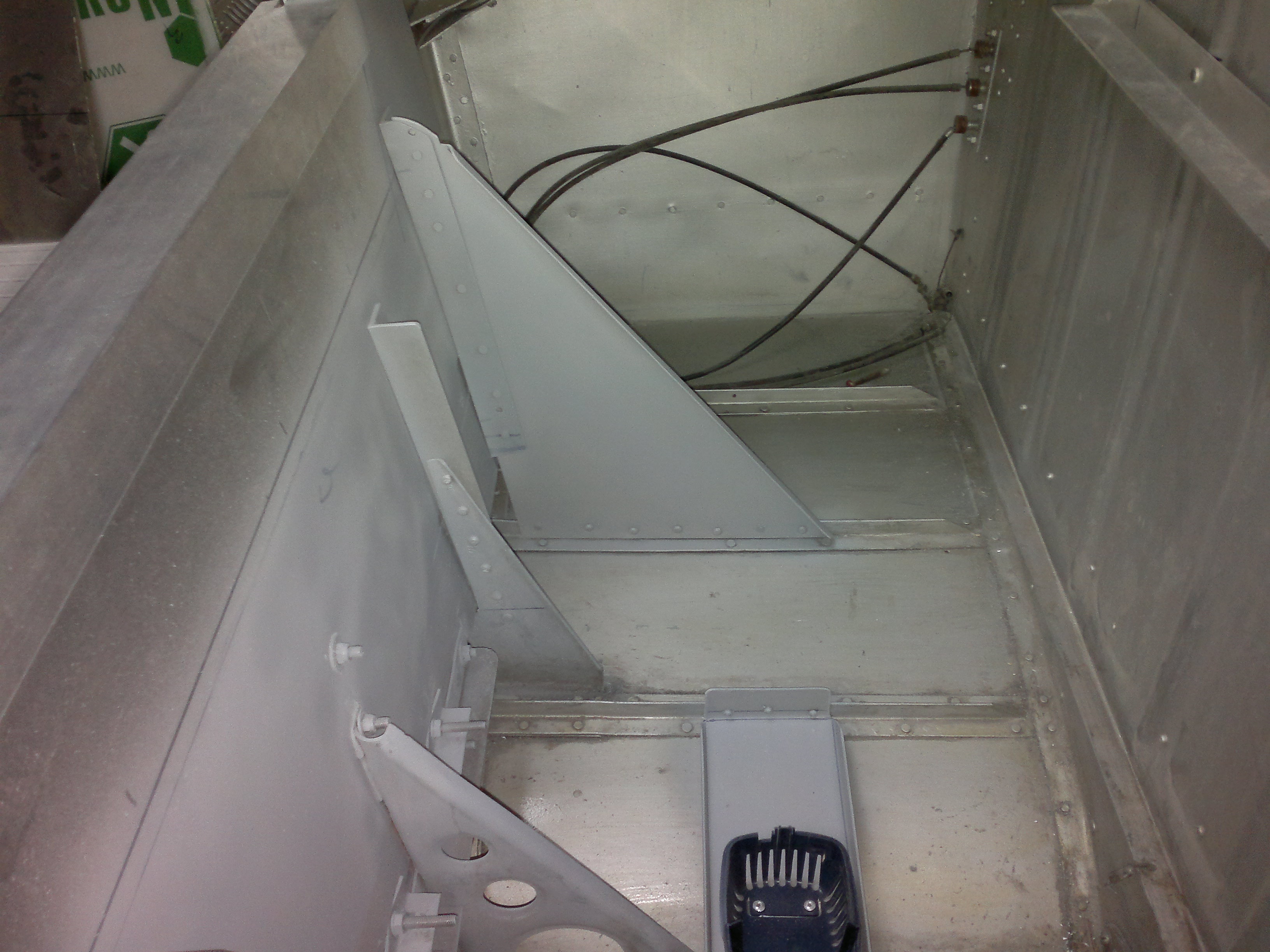

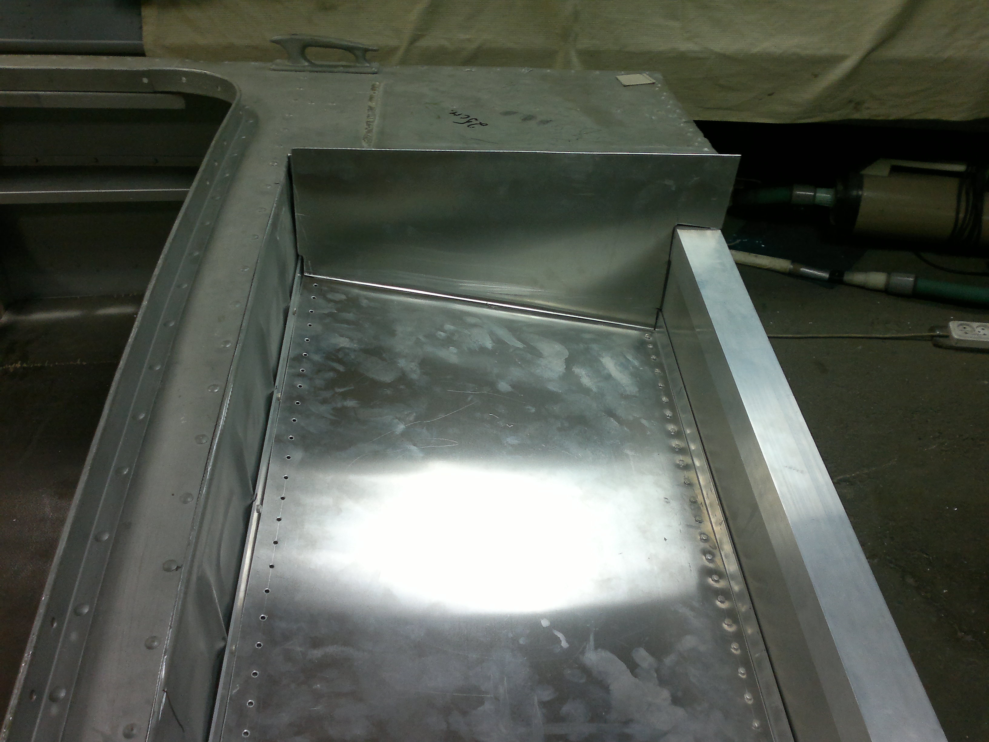

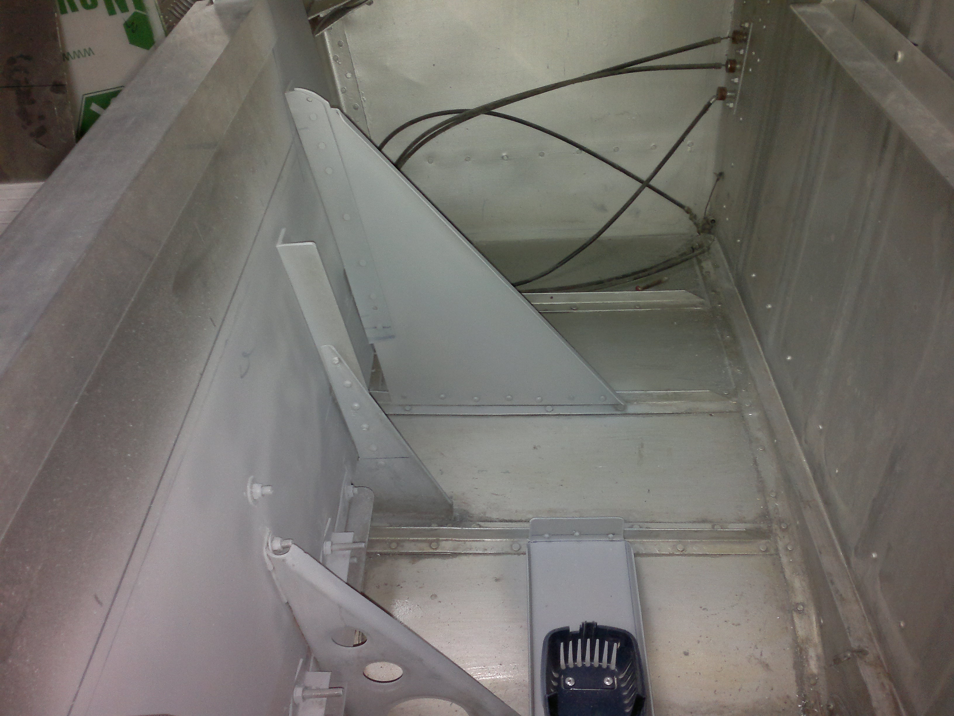

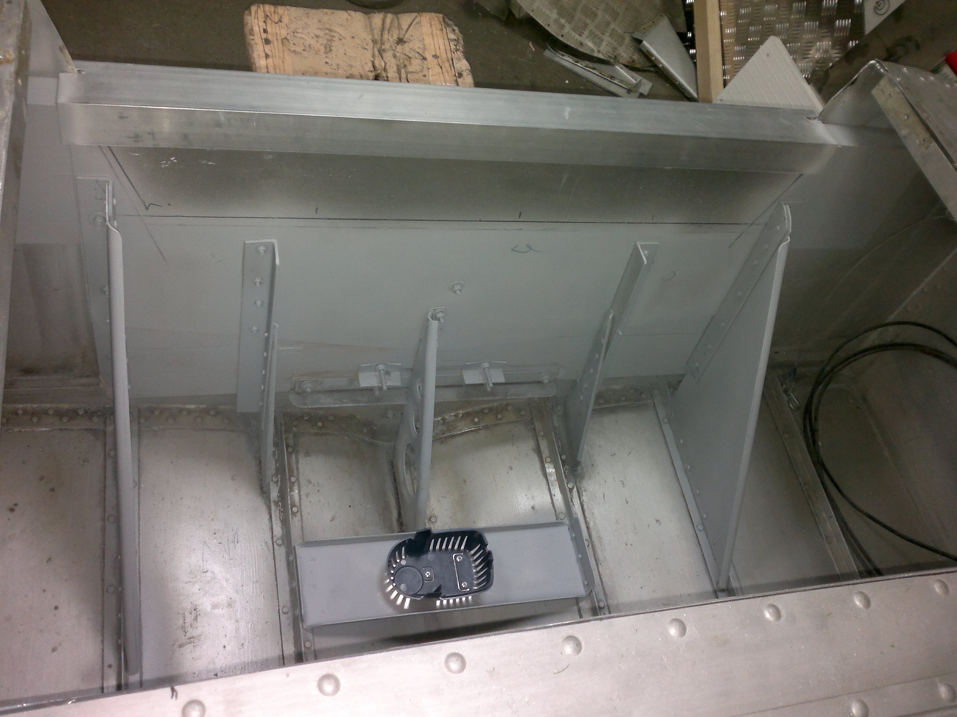

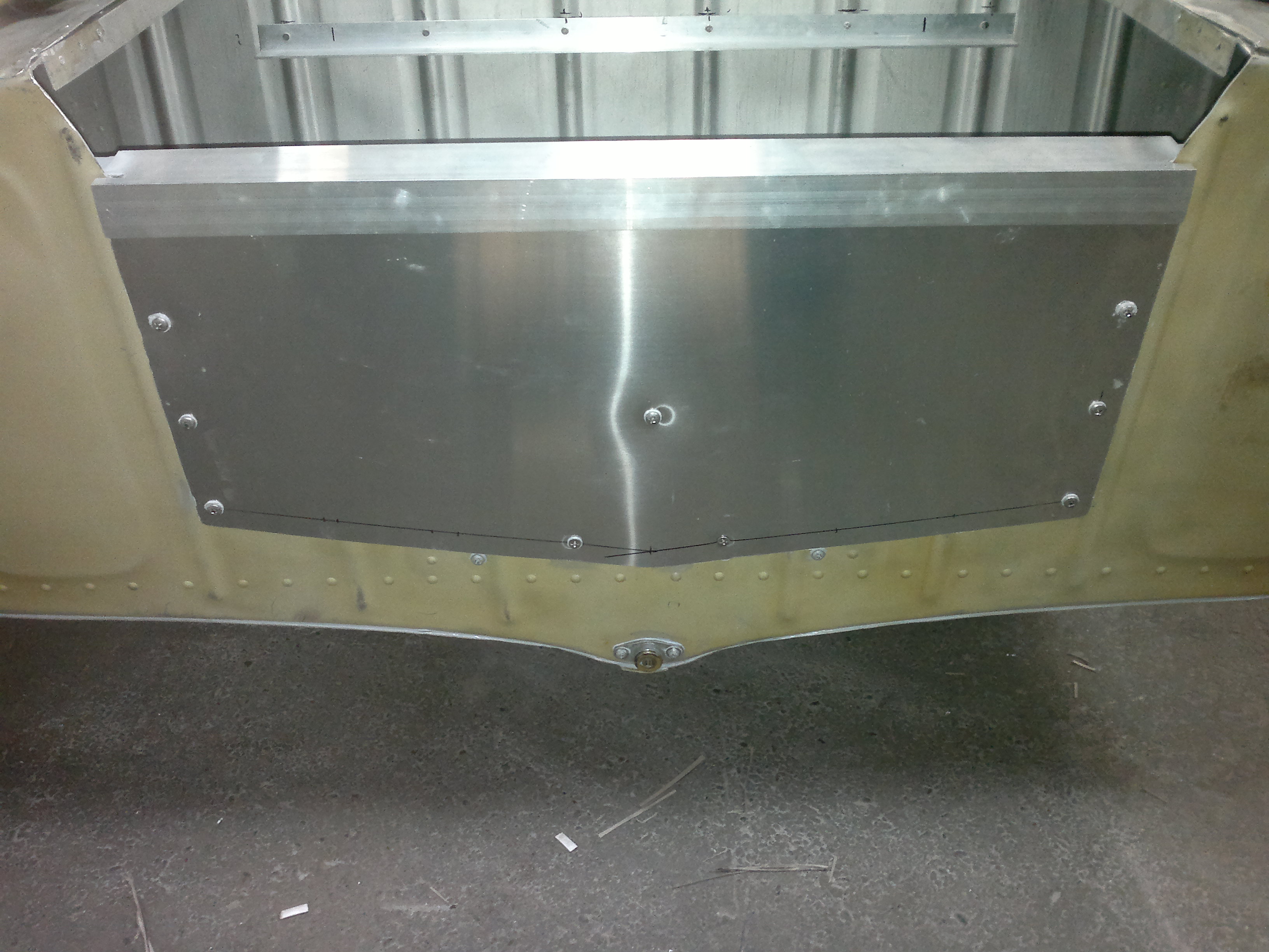

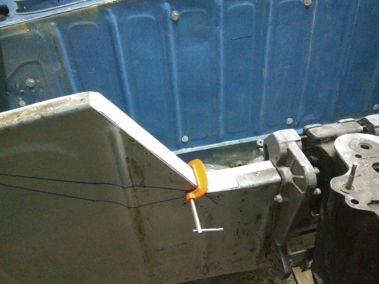

Отрезал то что заменим на более крепкие усиления. И обратил внимания на укосины от транца к днищу у нас были только 3 маленькие косынки, большие видимо кто то уже удалил.

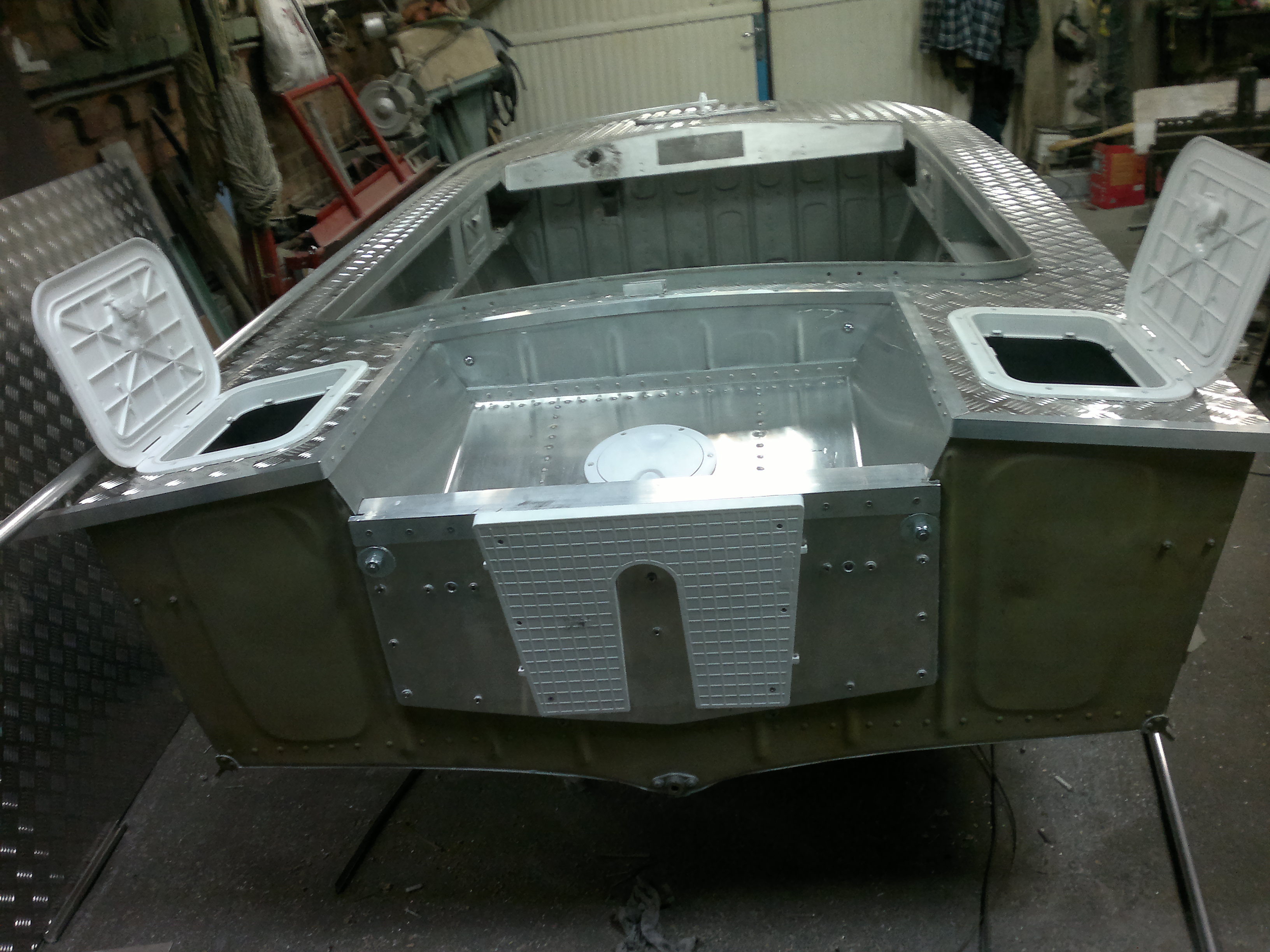

Докер а транец на Ваших фото красиво исполнен.
9 555
4 758

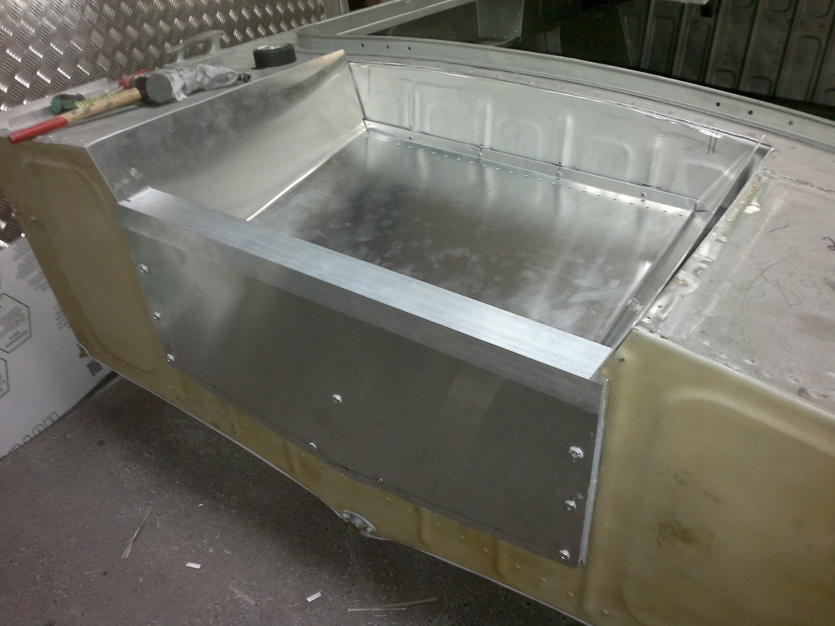

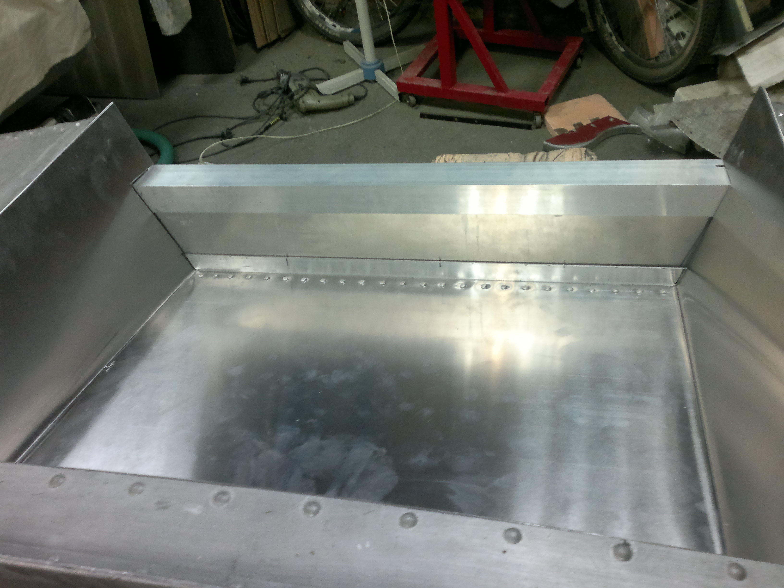

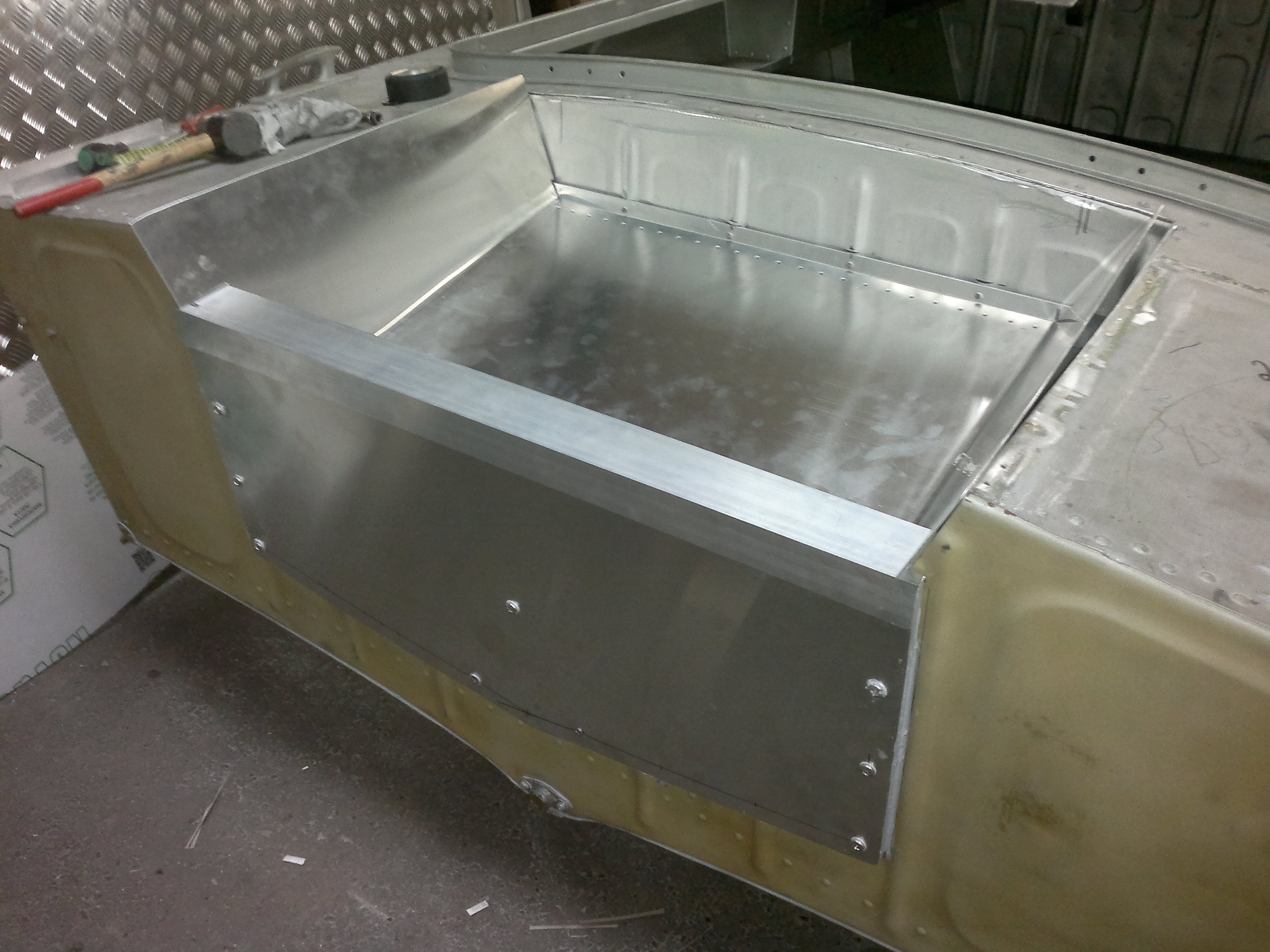

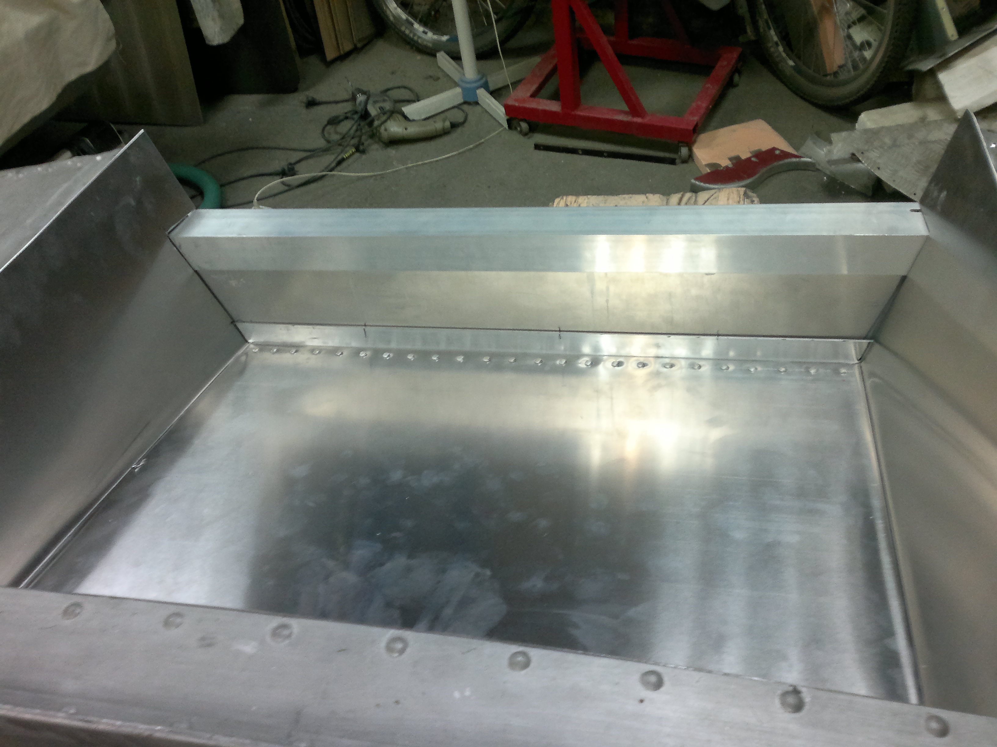

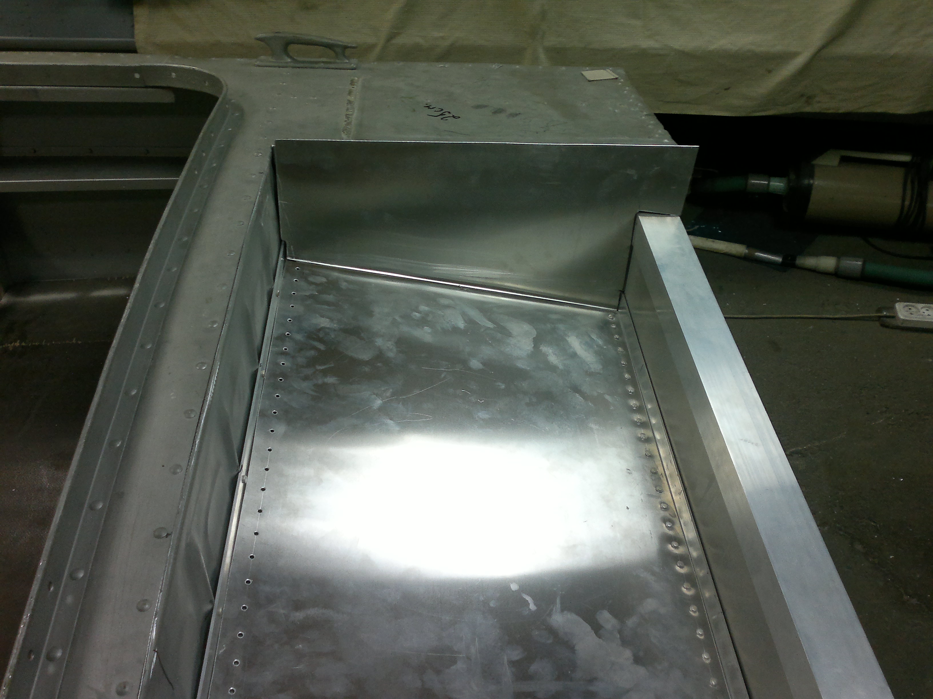

:lol:Да это же новые!!!!А старые уголком нарощенные и стянуты с новой доской! Доска из лиственницы .Доделаю фотки выложу.Может тебе что и пригодится.Олег по своему делает ,я по по своему:pardon:У нас религия разная!:dedok.
Сделано лучше чем на заводе.:good:

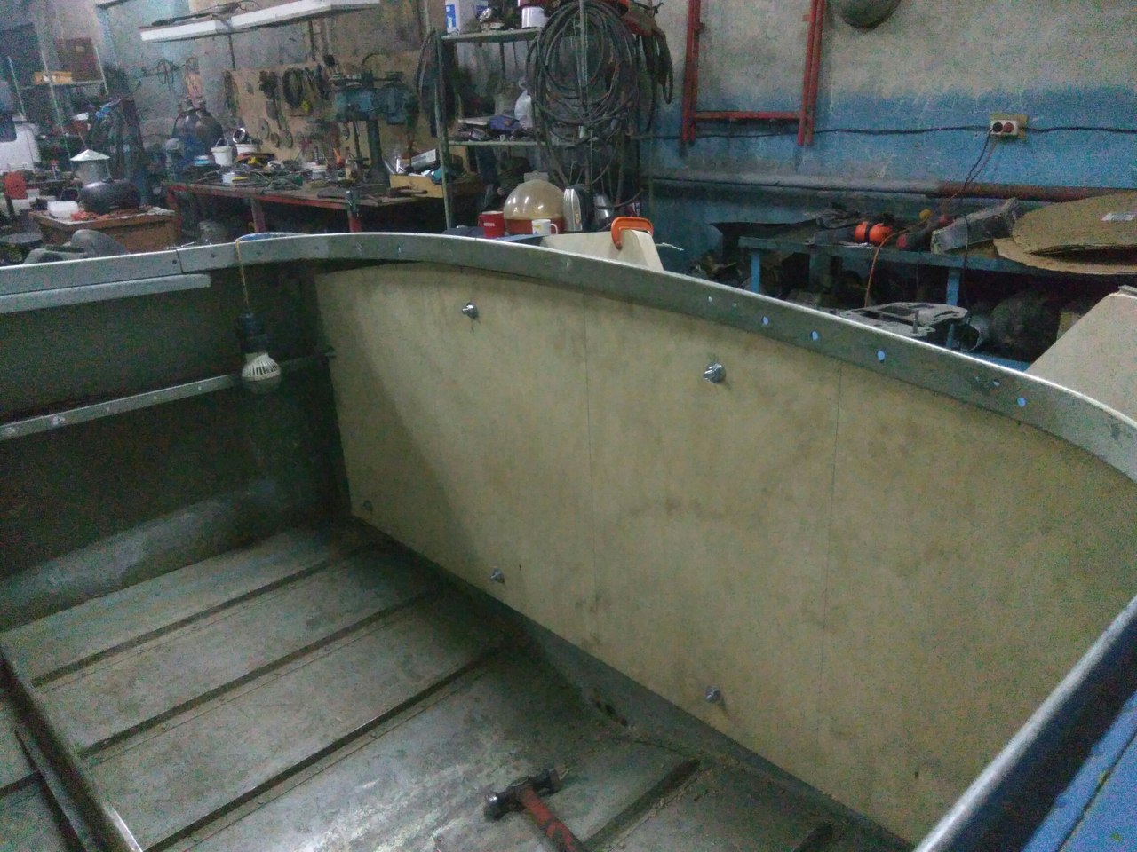

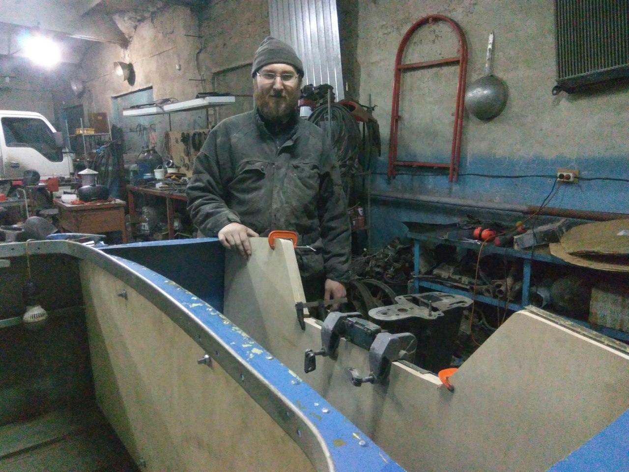

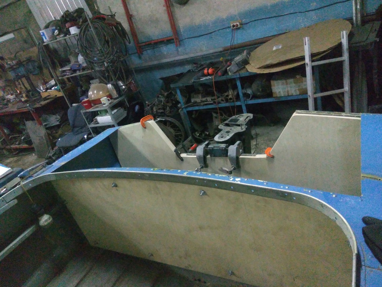

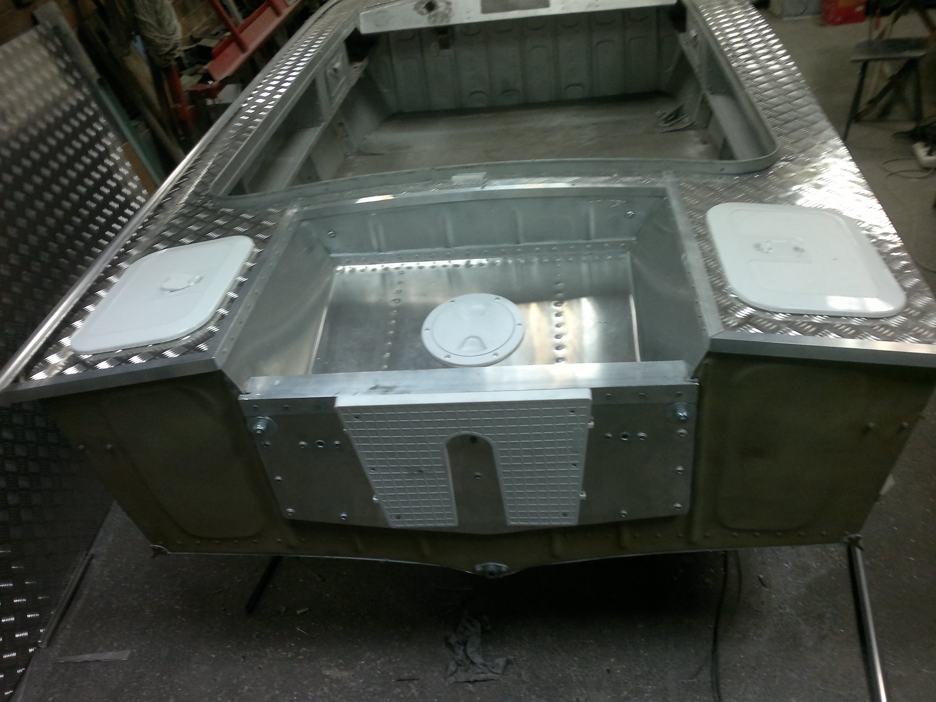

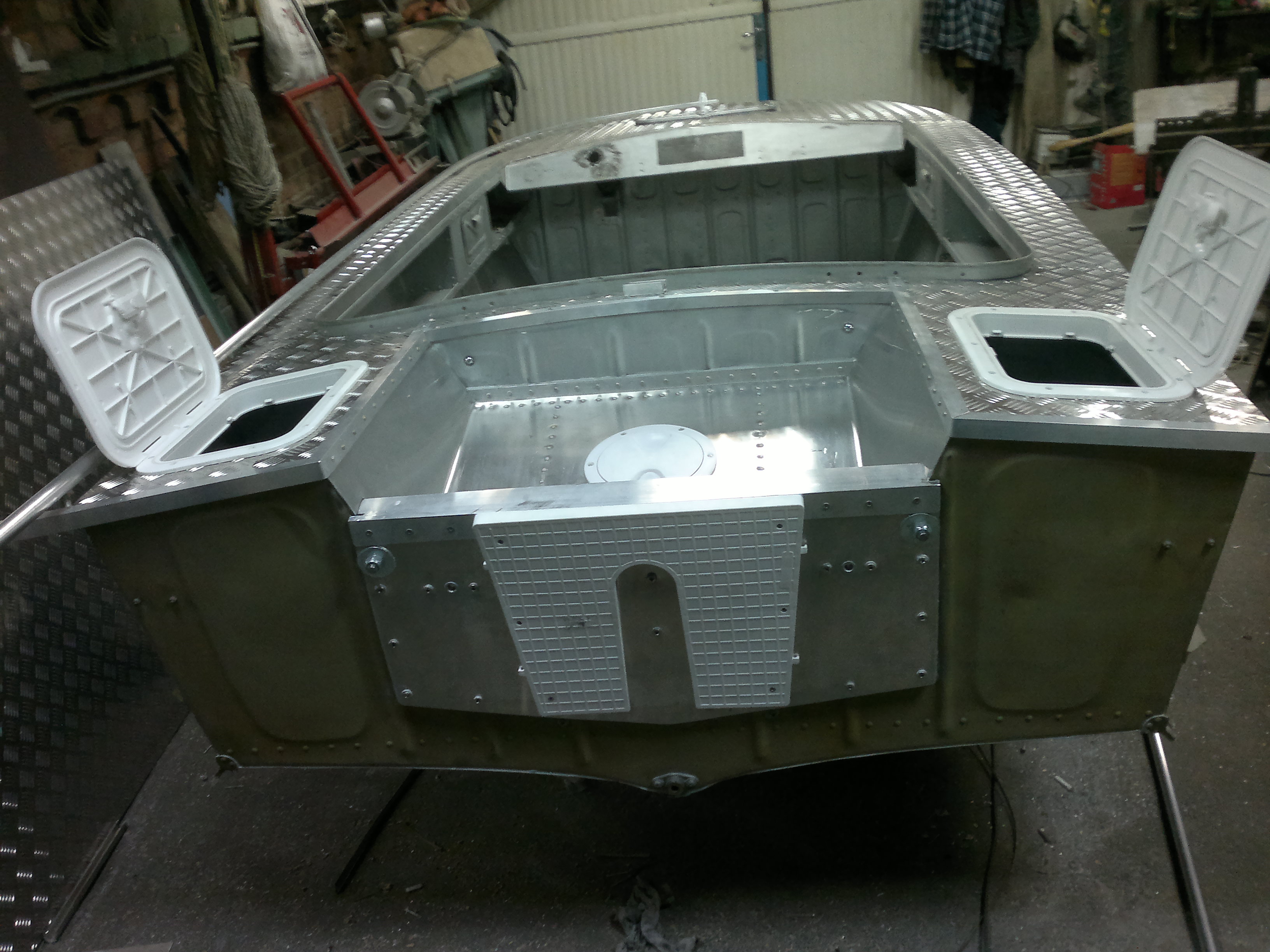

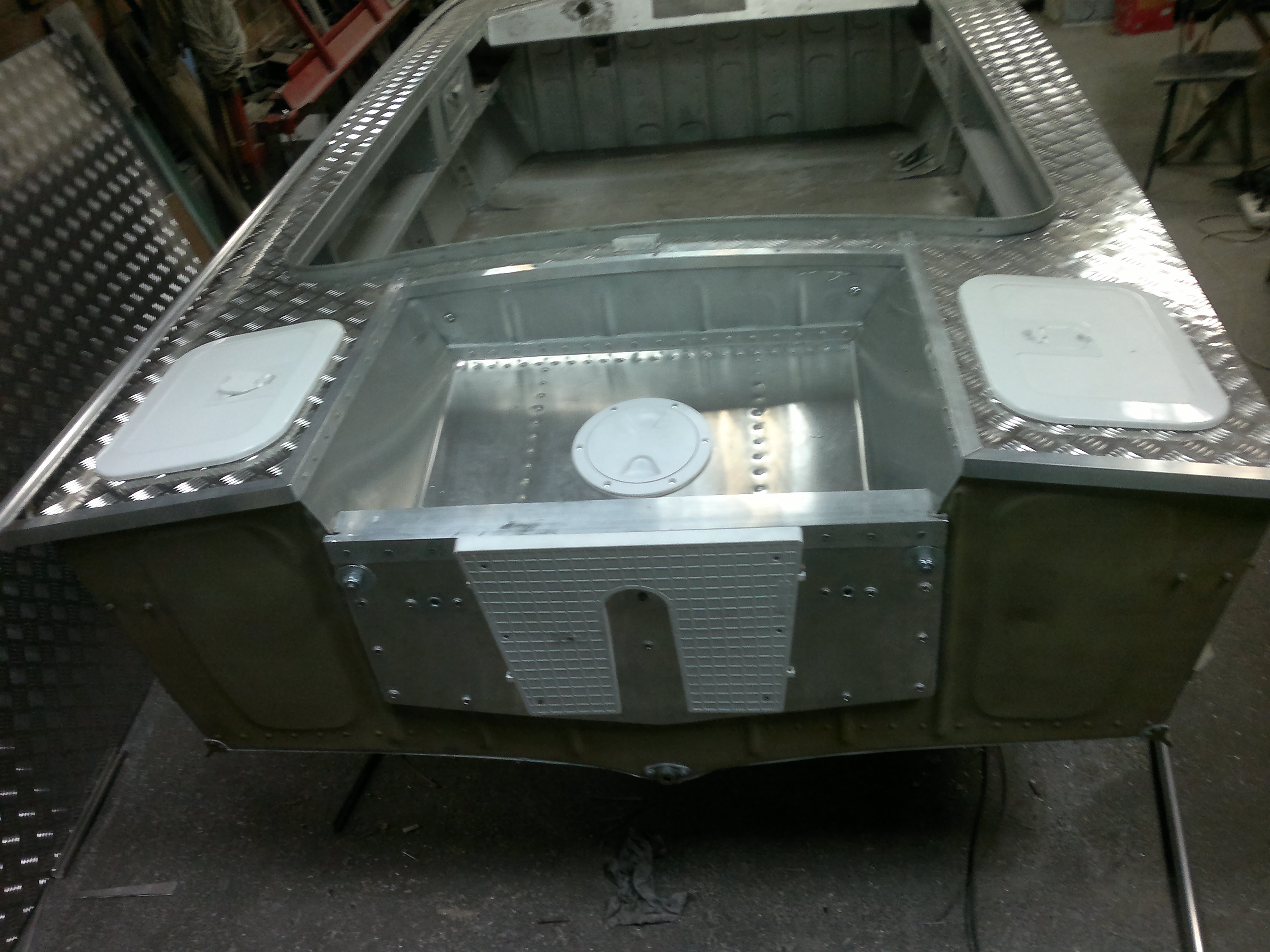

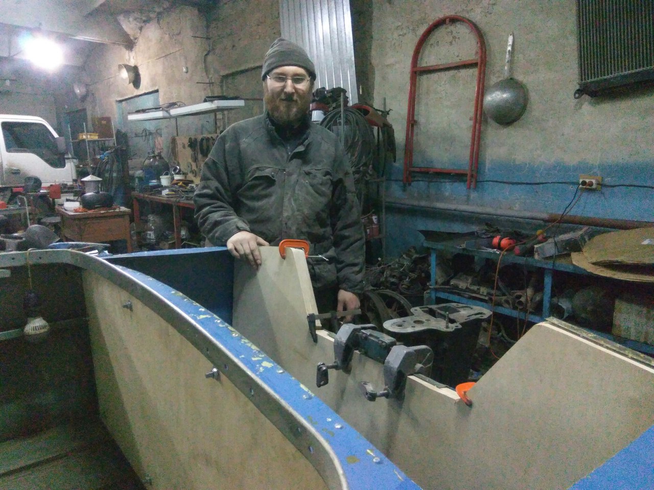

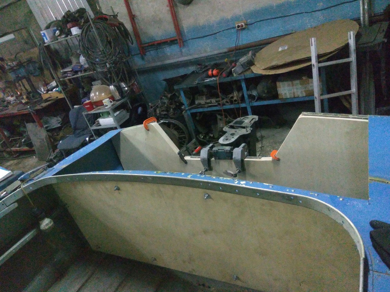

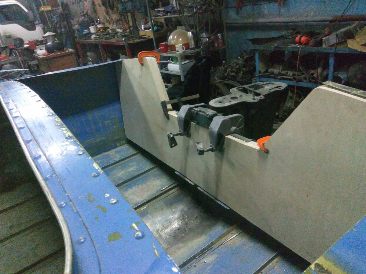

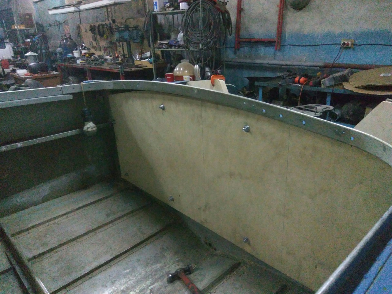

Позанимались сегодня транцем. Он у нас состоит из 2х22 мм влагостойкой фанеры во всю ширину транца. Переборка кокпита усилена 22 мм фанерой. от транца к переборке будут шпильки М12. И самоотливной рецесс. Еще сделаем 2 ящика по бортам.

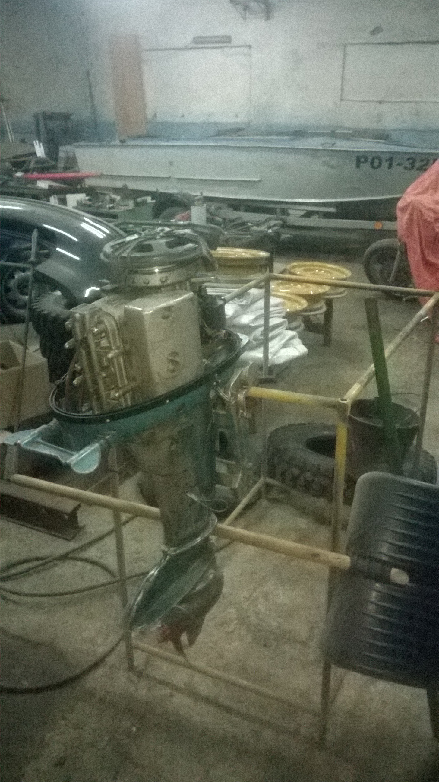

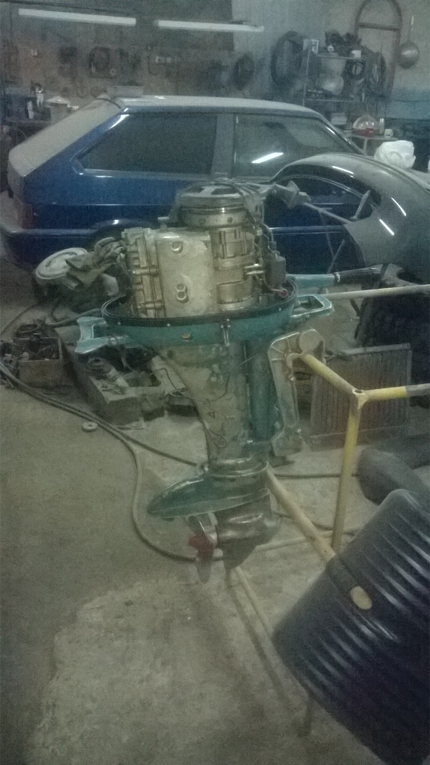

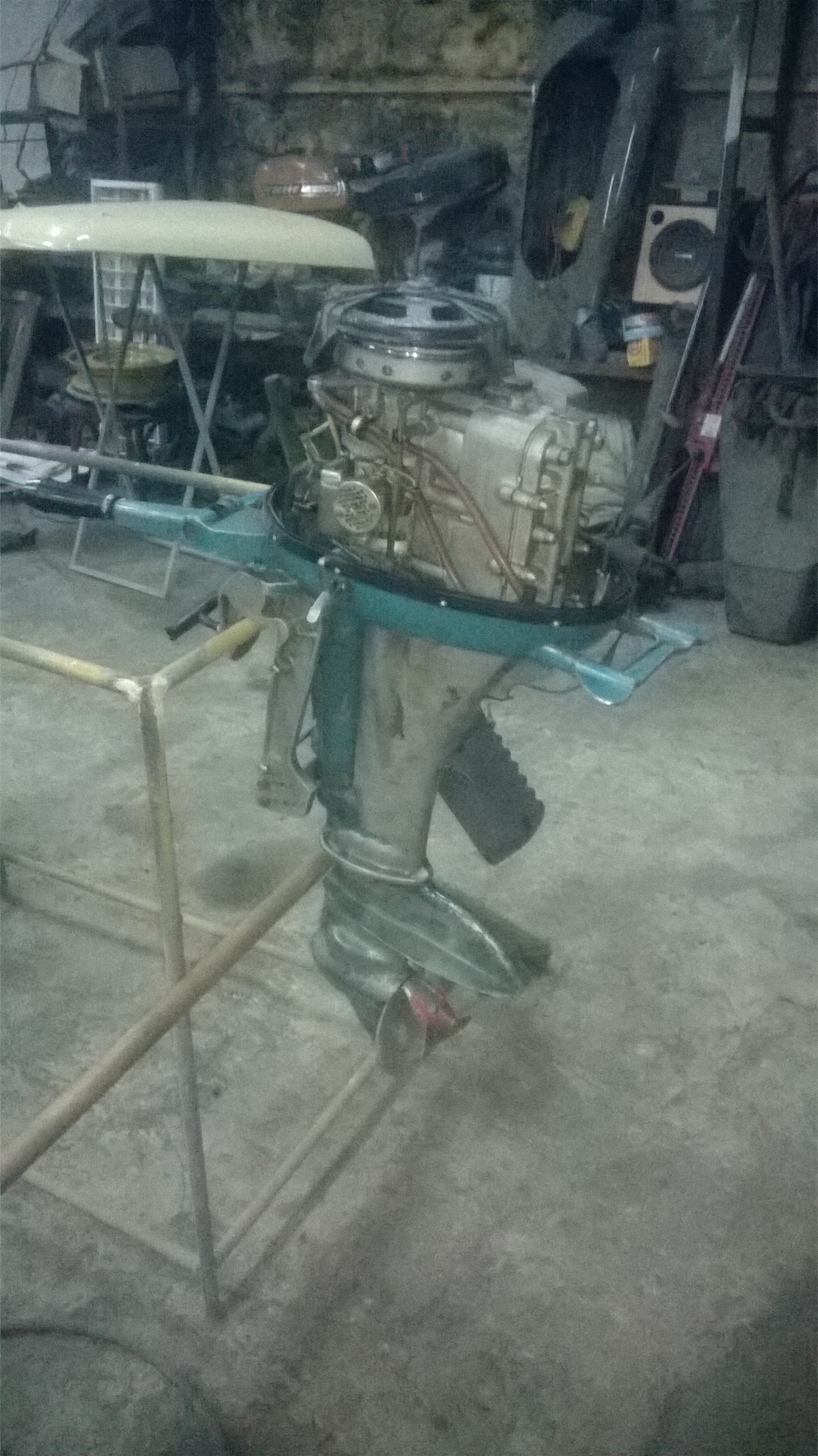

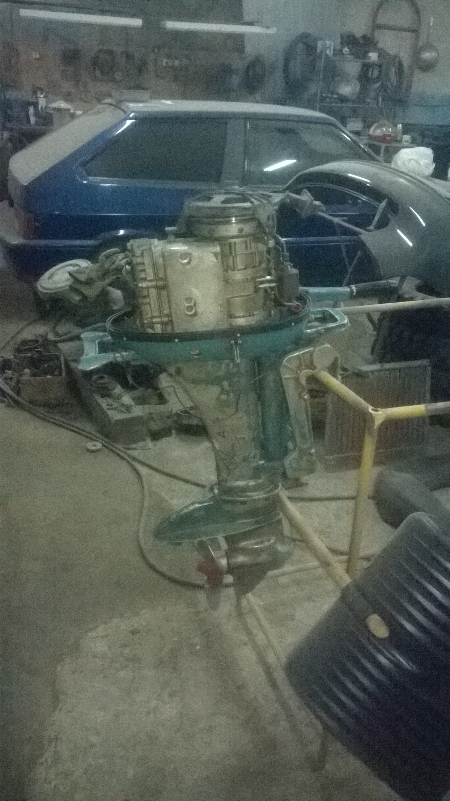

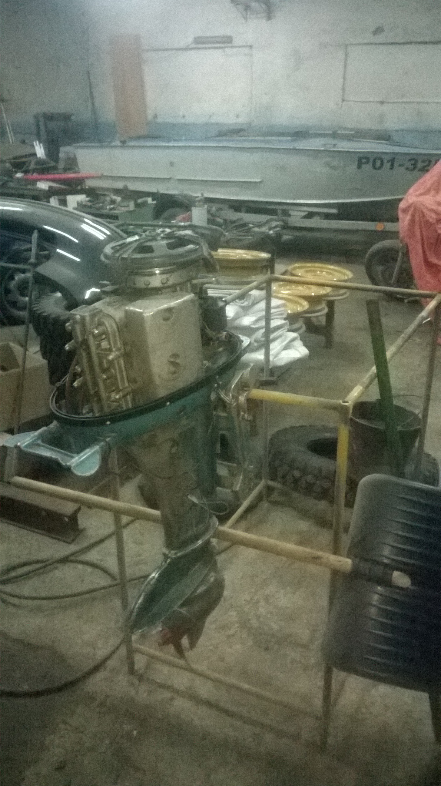

И еще сегодня получили мотор от Сергея Вихрь-м. С документами его и будем оформлять к прогрессу.

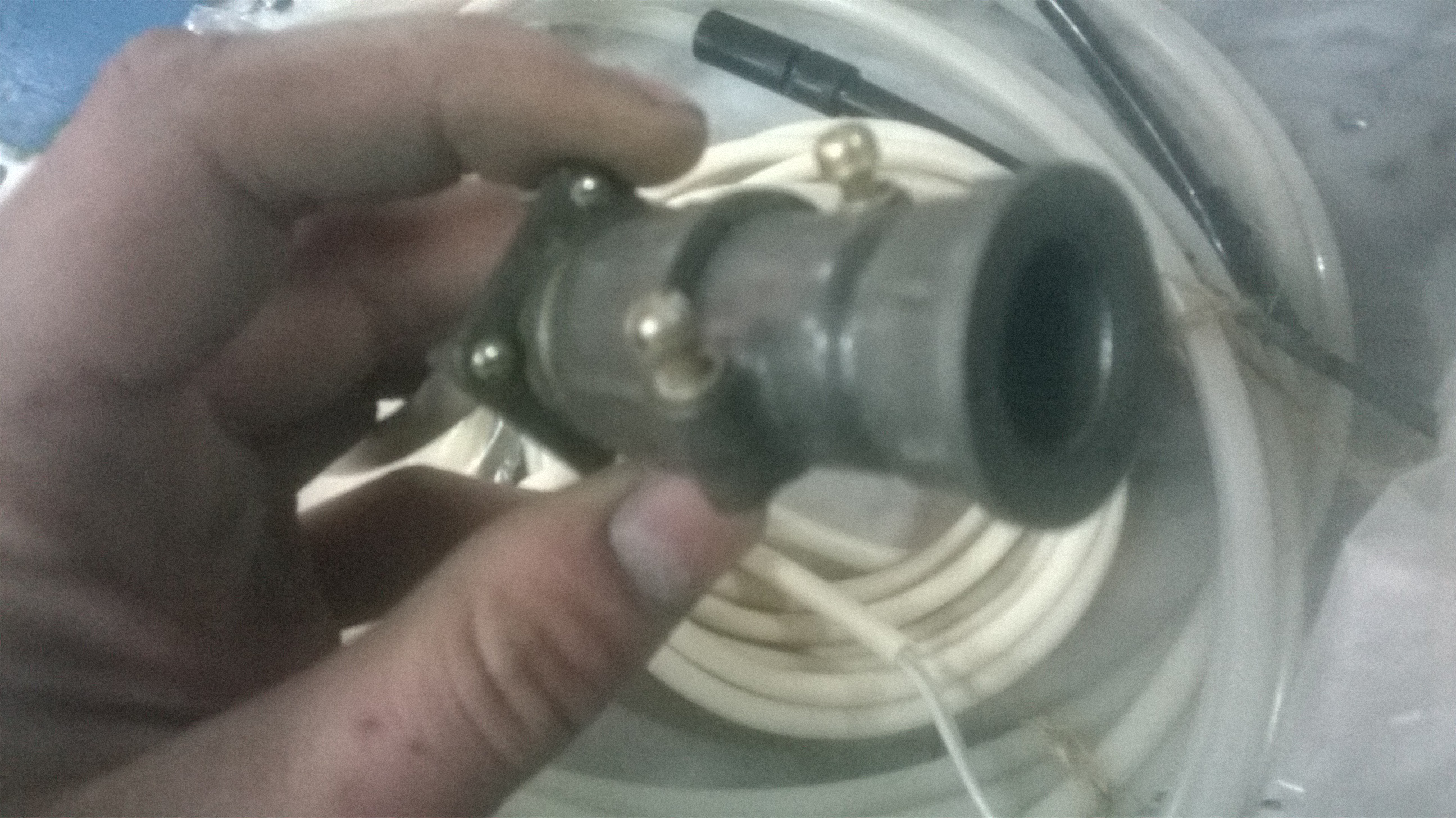

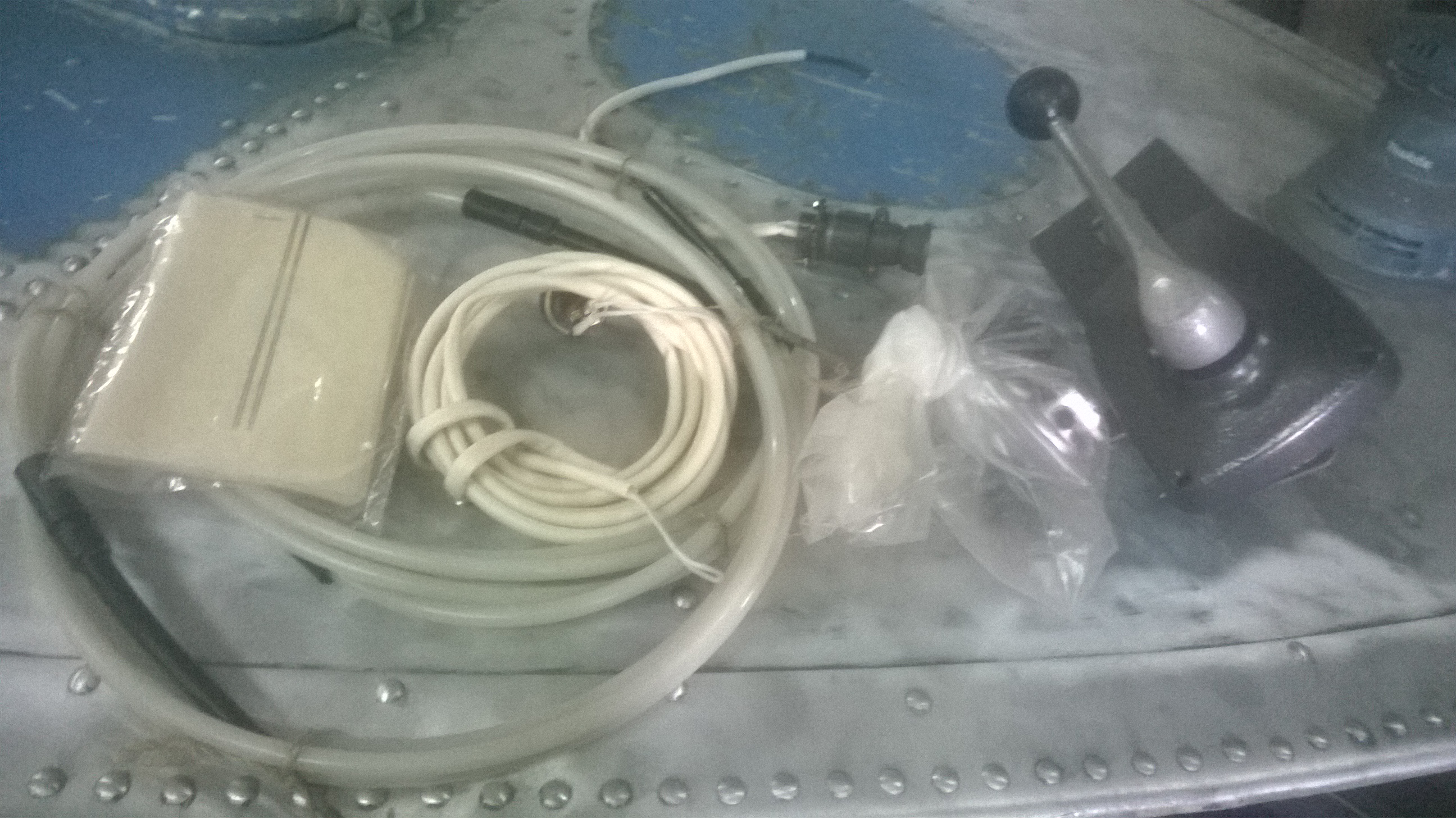

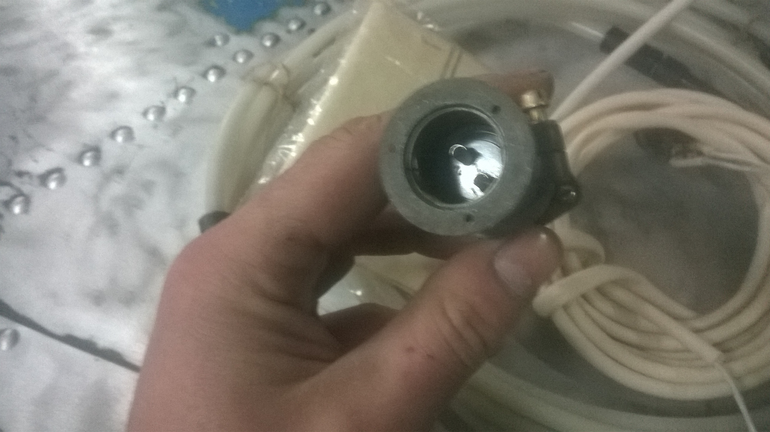

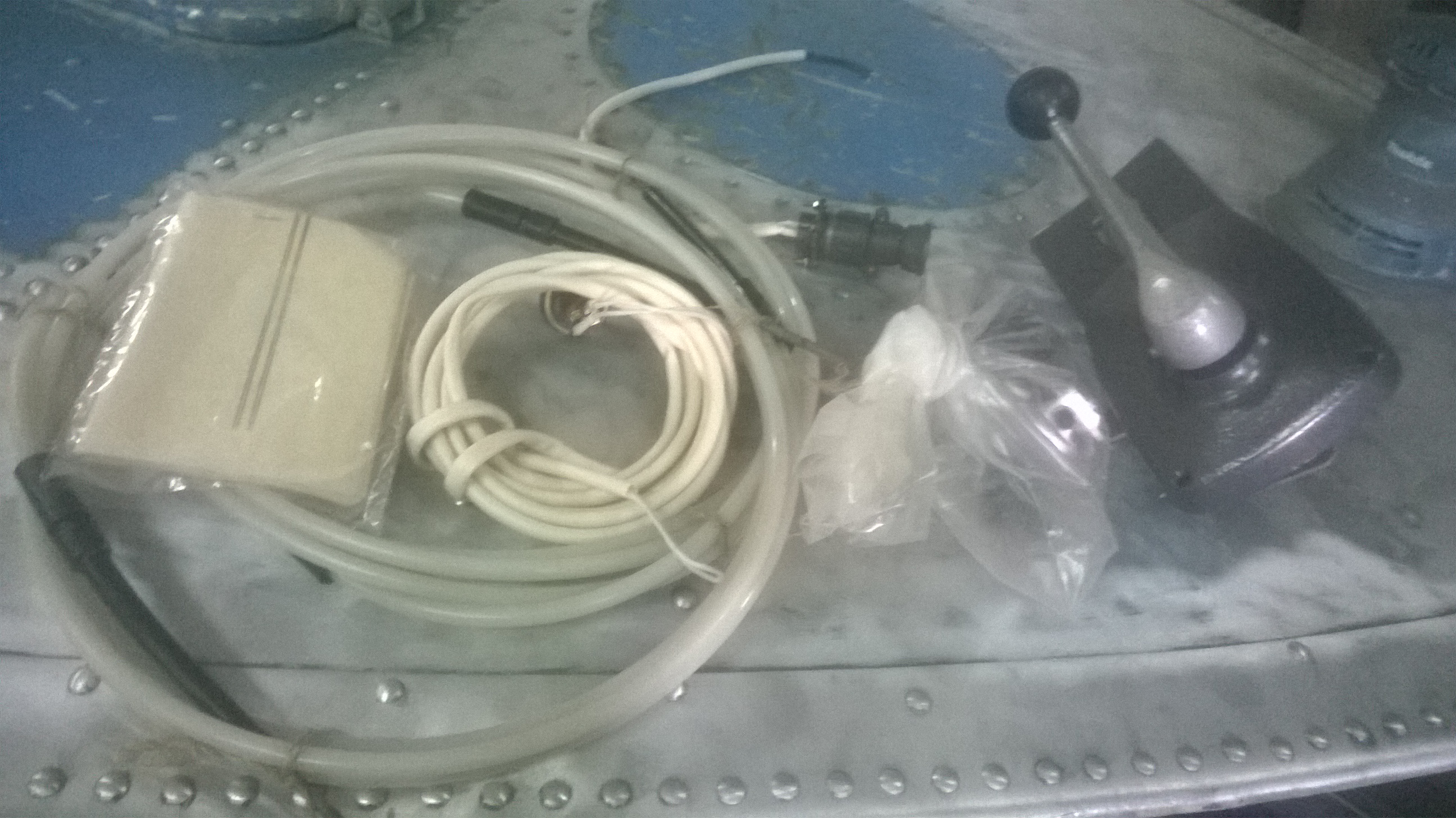

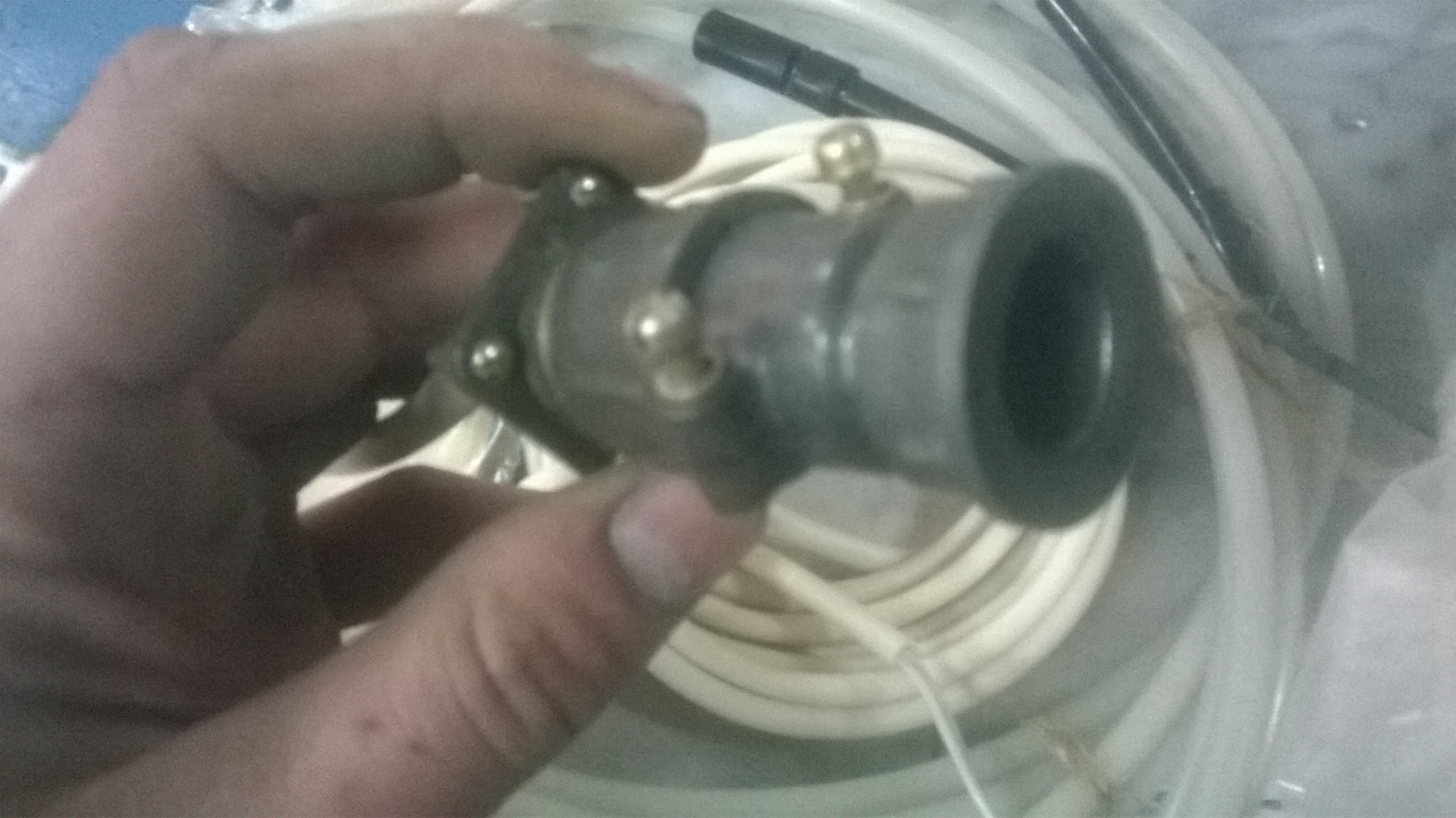

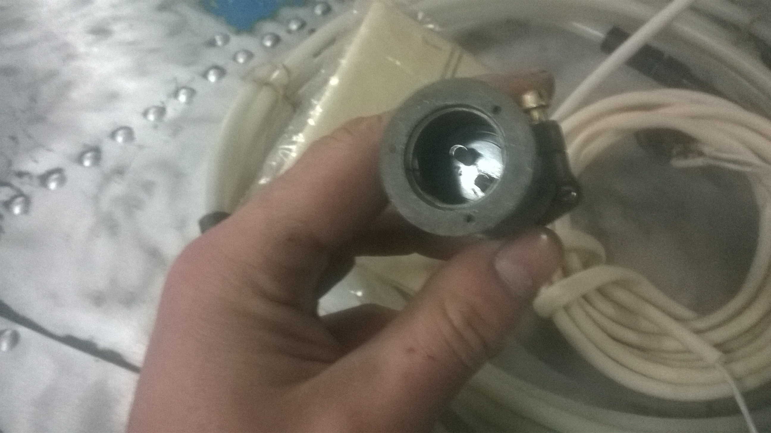

Пришло дистанционное управление мотором будет стоять однорычажное) сразу вопрос последние 2 фото для чего разъем?

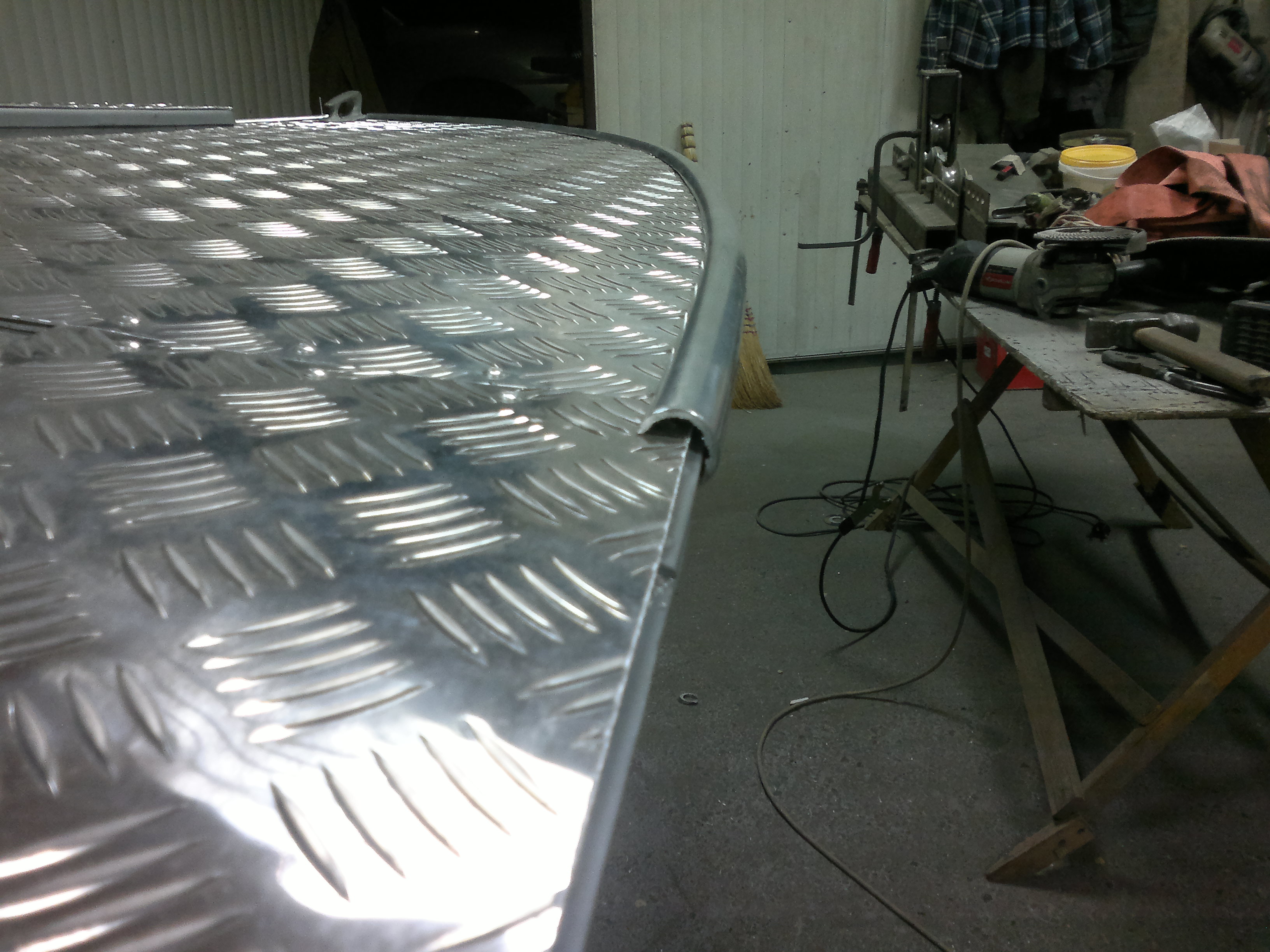

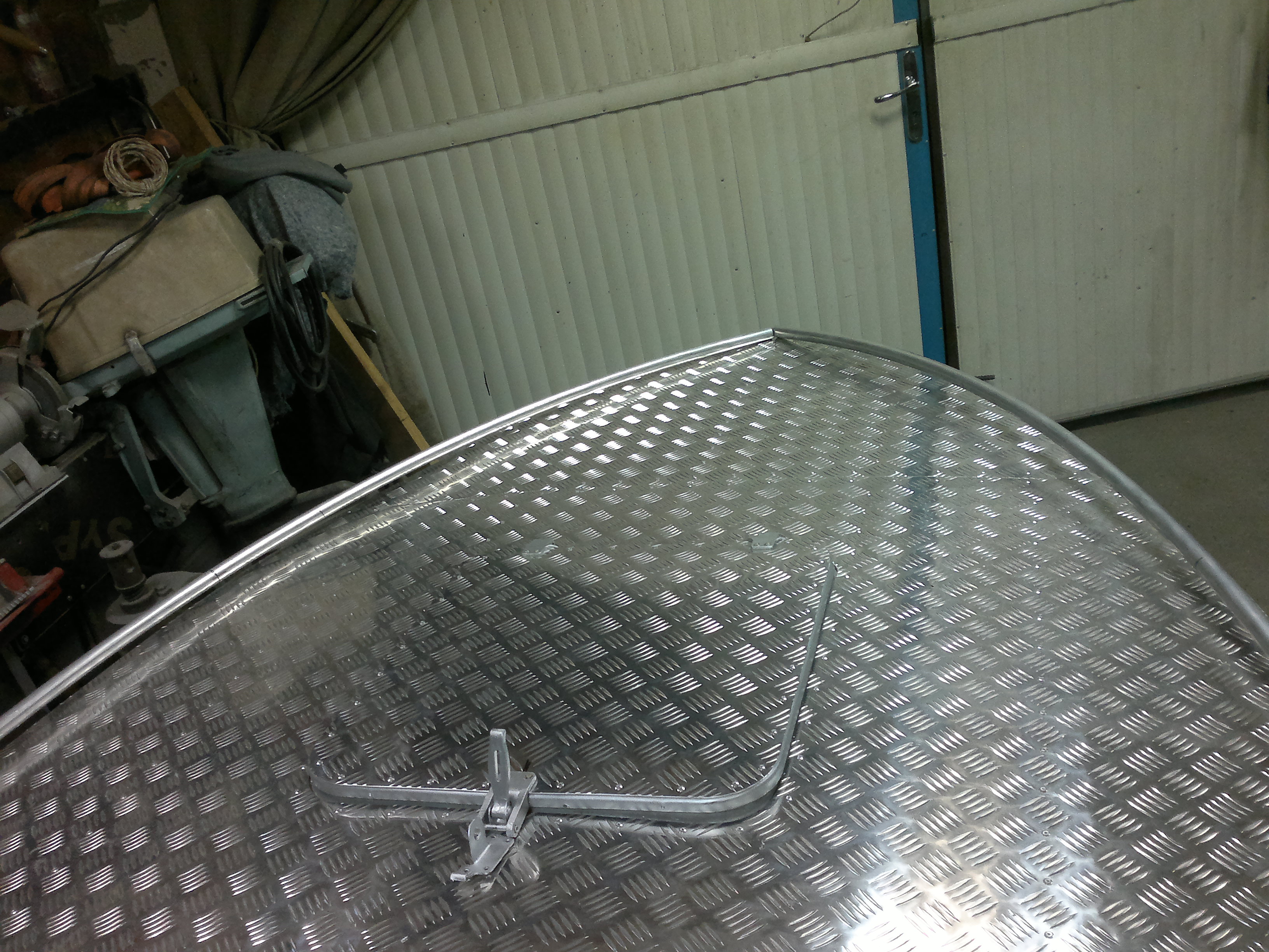

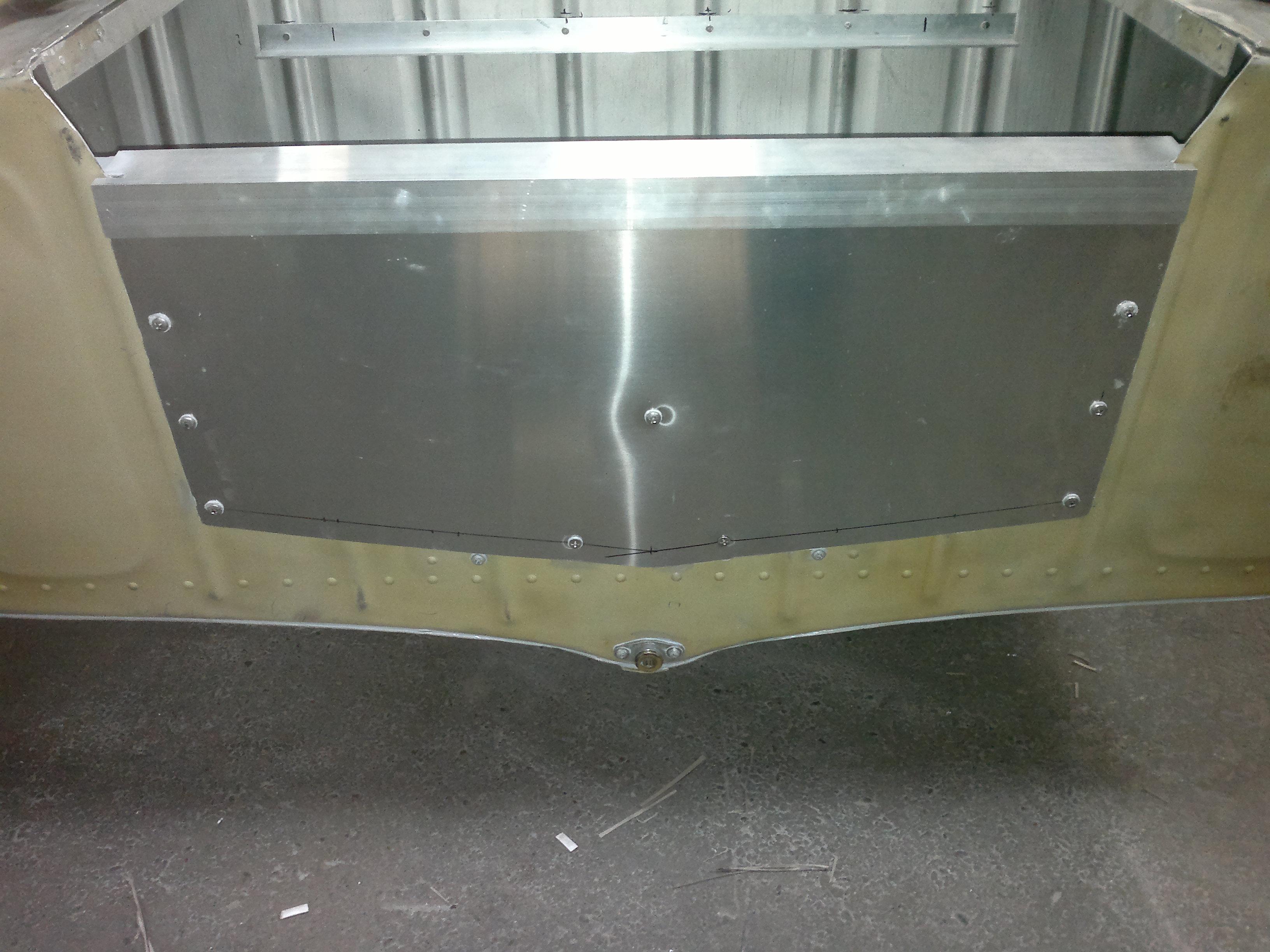

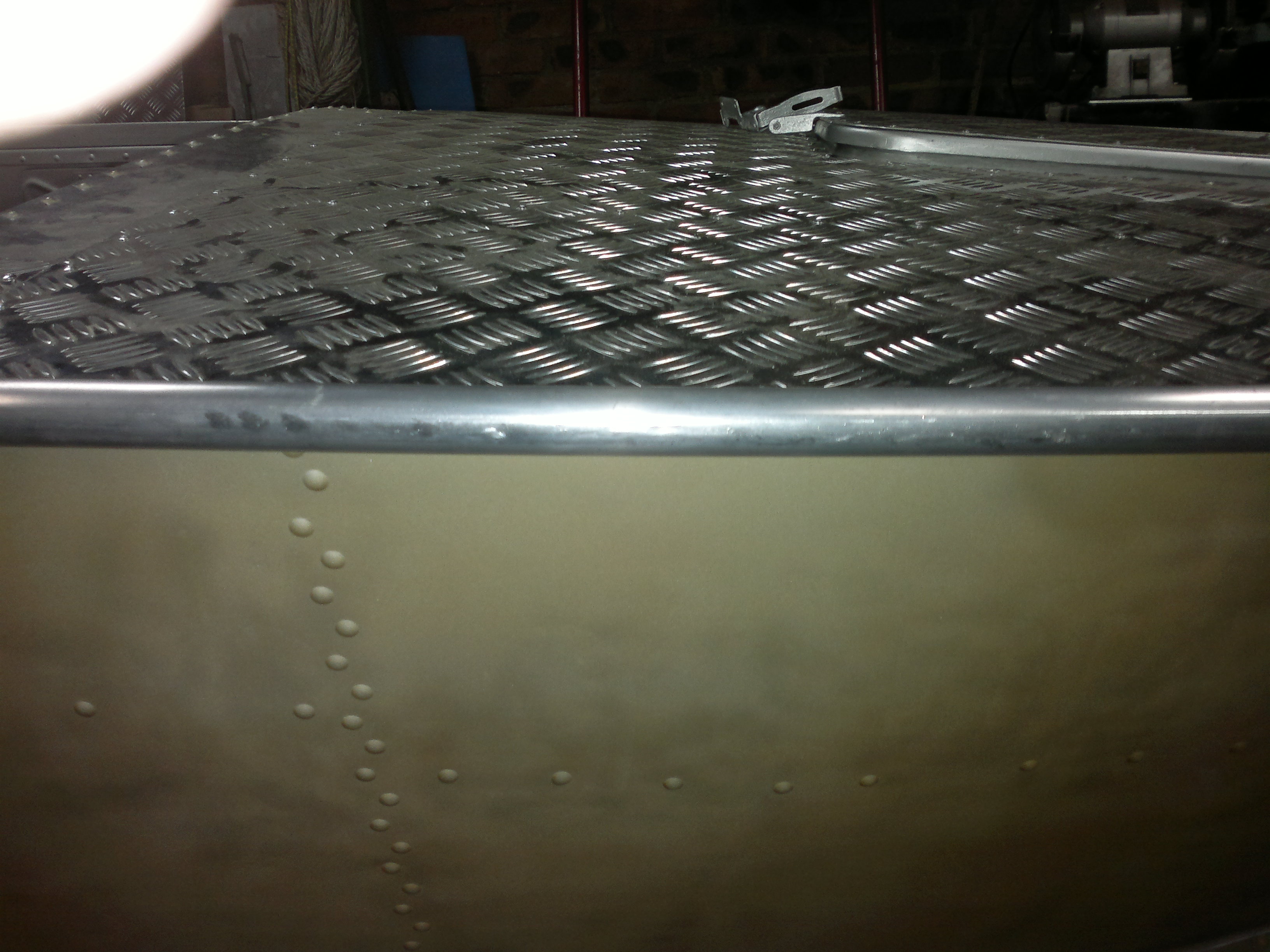

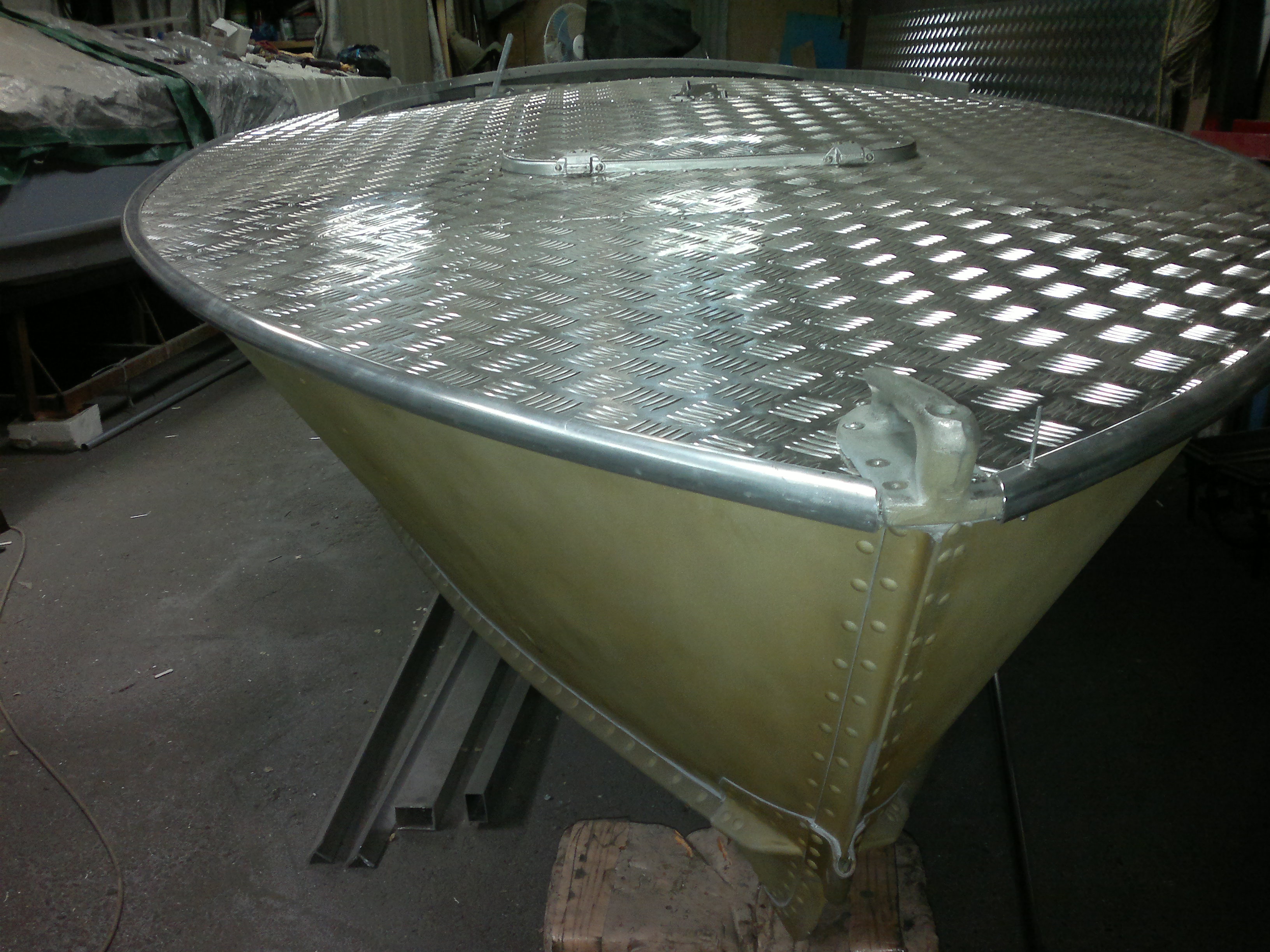

:)Вы ещё не сделали!? А я закончил с транцем.Вот!:pardon:Теперь новый привальник из трубы и всё! Мая миссия окончена .Лодка пойдёт к сыну на покраску,а дальше опять ко мне на постройку стекла.;)
Мы же в свободное время занимаемся лодкой. На следующей неделе начнем собирать транец. И приступим к полам.

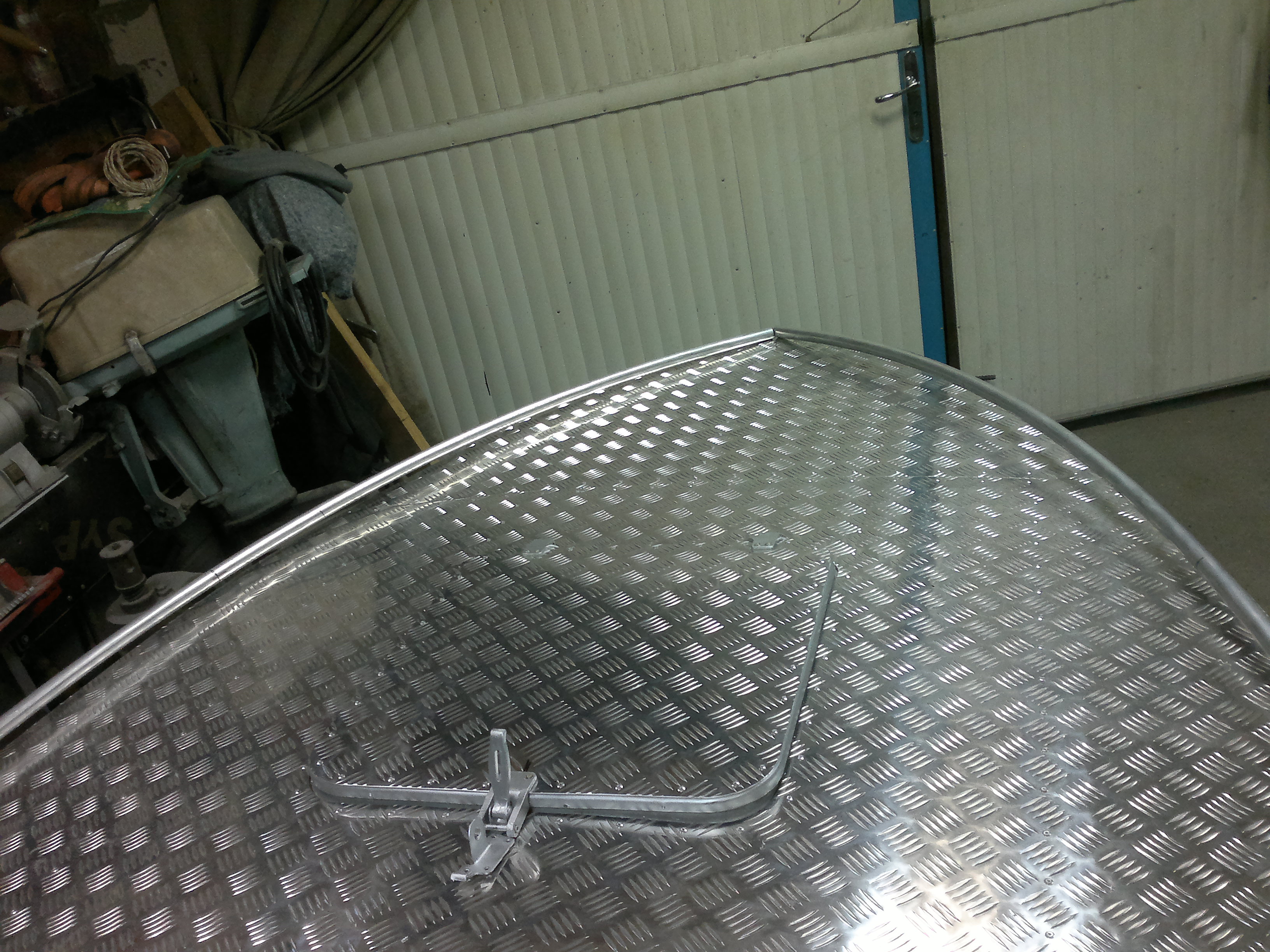

:oops:Ну как тебе ответить......Большинство заказчиков как правило не знают что конкретно они хотят.Всё начинается с опроса под что в основном будет использоваться лодка ( охота,рыбалка,покатушки или и то и другое,а может ещё как),с каким мотором на каком водоёме.Потом выслушав ответы на все мои вопросы ,совместно решаем ,что с этой лодкой делать и как(и за сколько)Бывает что и отказываемся.По разным причинам.Например лодка настолько уставшая что влаживать деньги в её ремонт просто не стоит,,а тратить время на ремонт типа ,как нибудь чтоб не потонула не хочу.Или сам человек не приятен.Бывает и так ,но в большинстве случаев расстаемся если не друзьями то хорошими знакомыми . Один товарищ ,стал крёстным среднему внуку! В общем как то так:) Да ,вот ещё что.Если у заказчика есть своё мнение что и как должно выглядеть ! Стараюсь ни когда не переубеждать если это не повлечёт опасности в безопасности пользования.Спорить себе дороже!Так например было со стеклом на Крым.Ну таким он его видит на СВОЕЙ лодке! За качество отвечаю,а остальное дело вкуса:pardon:

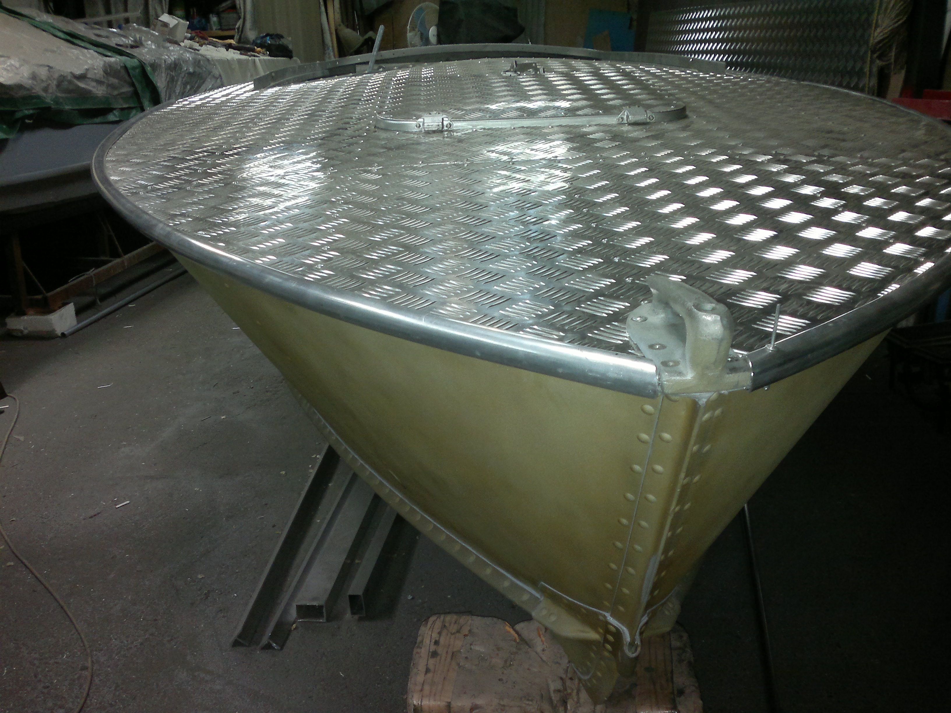

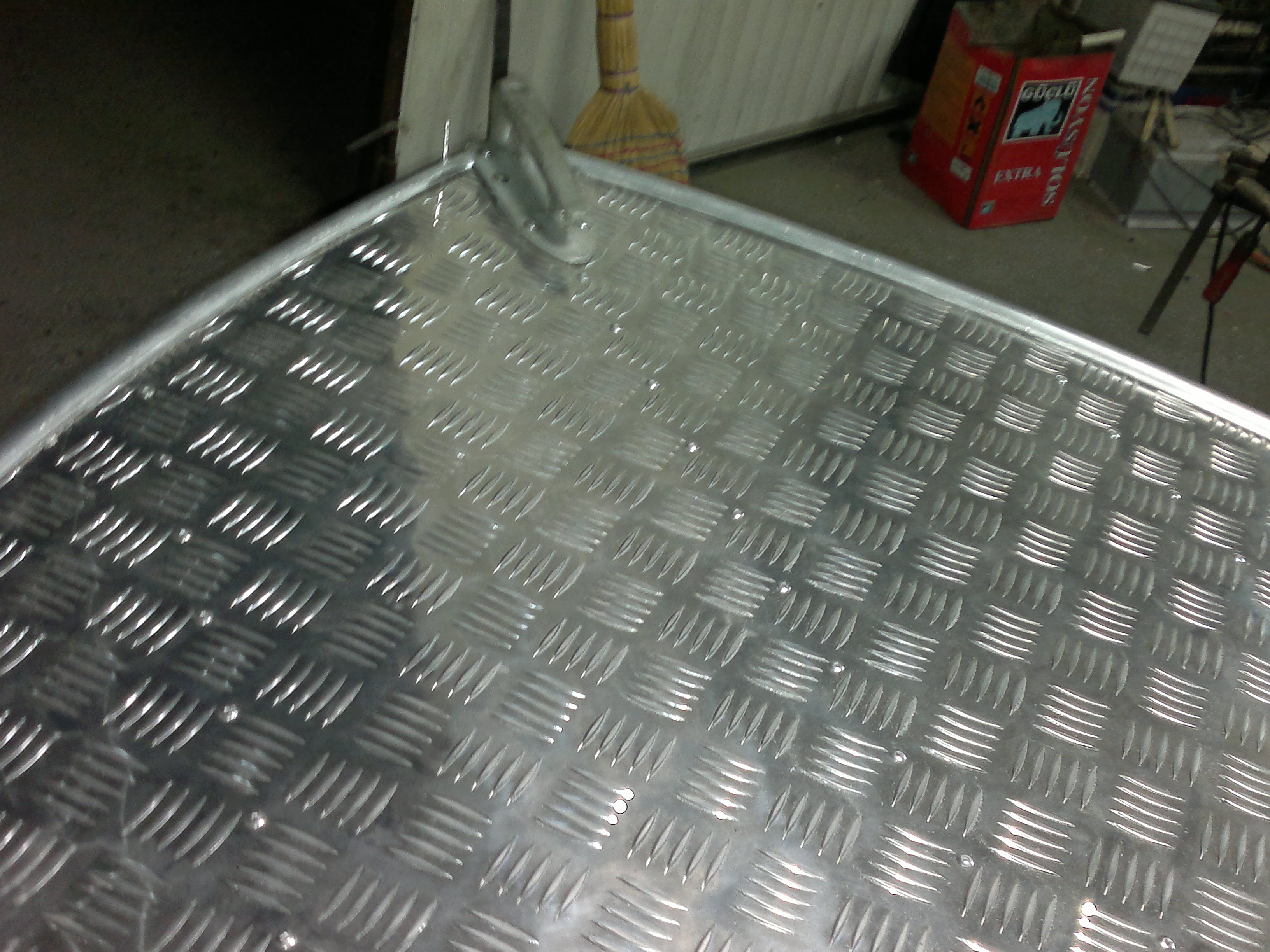

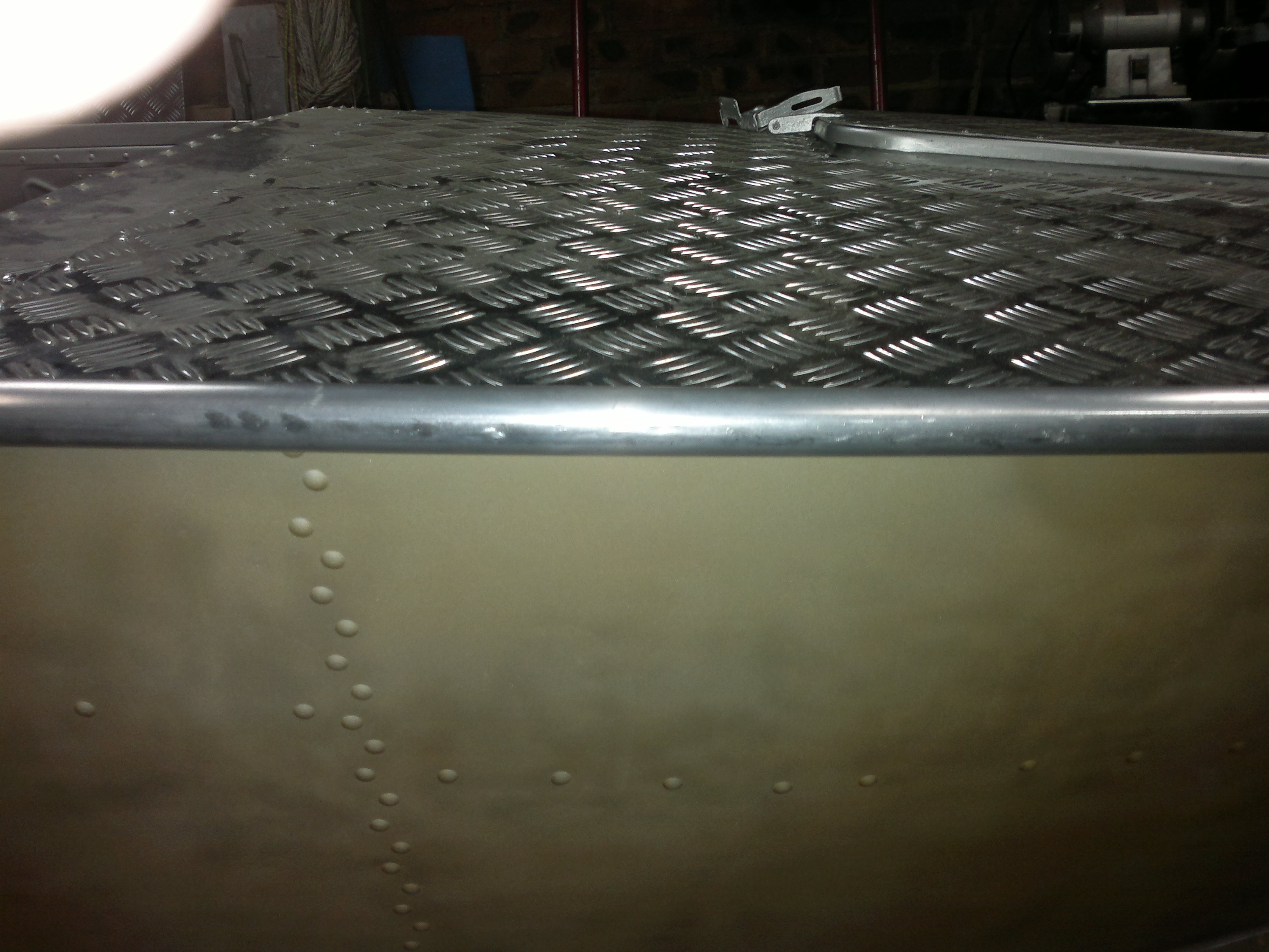

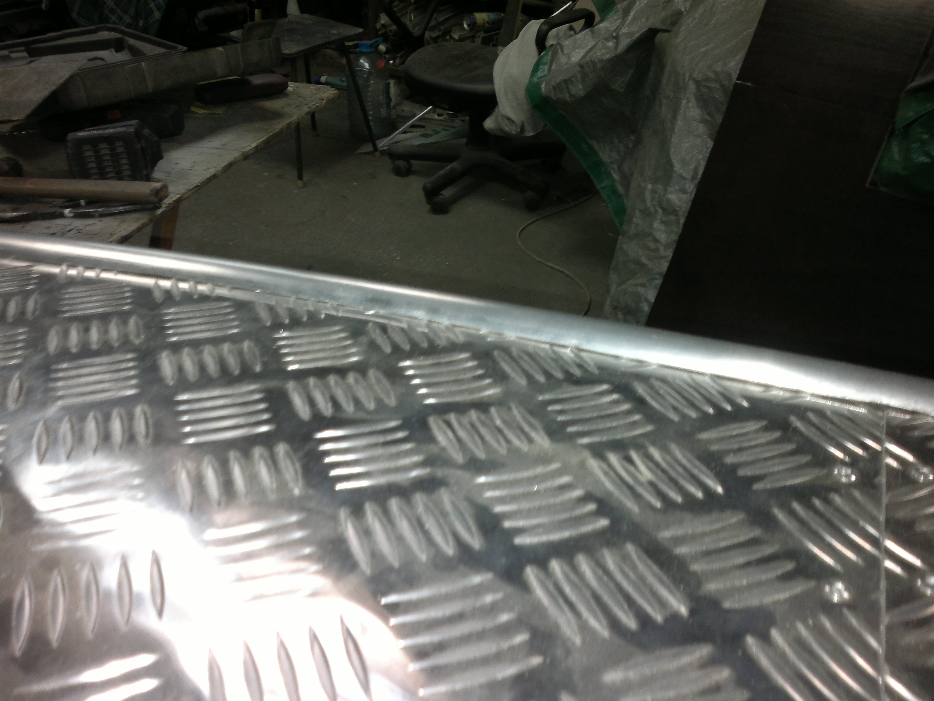

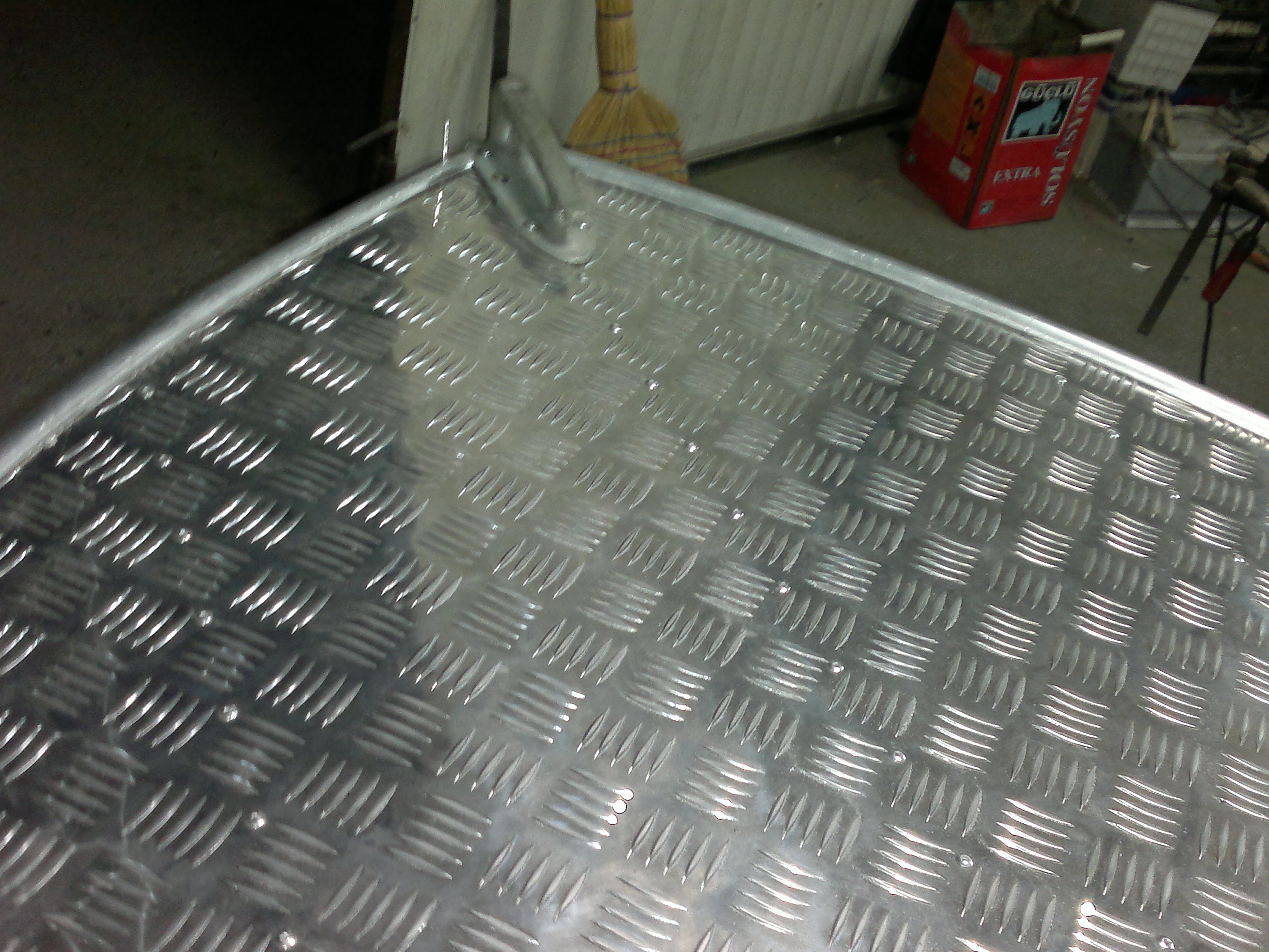

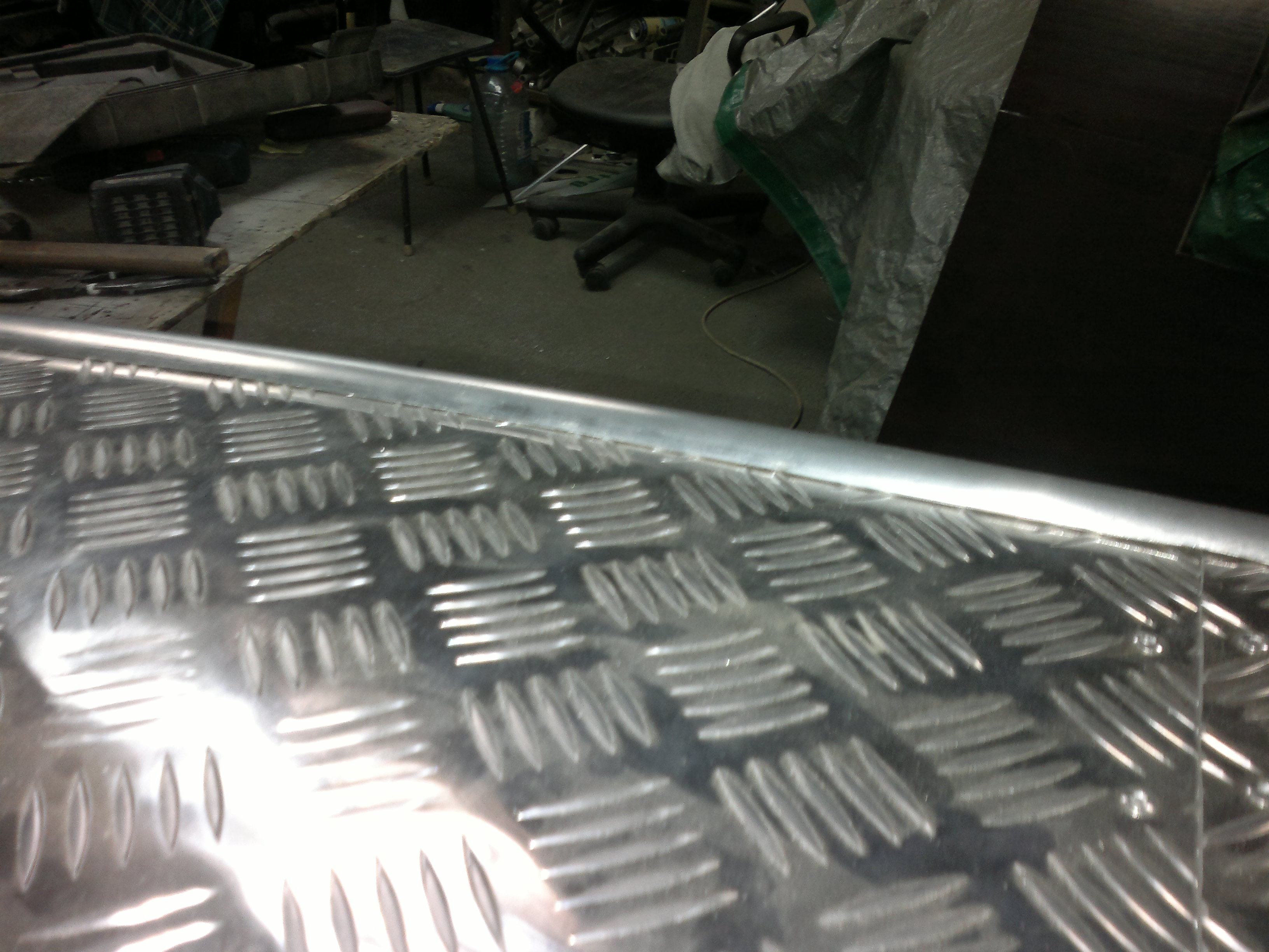

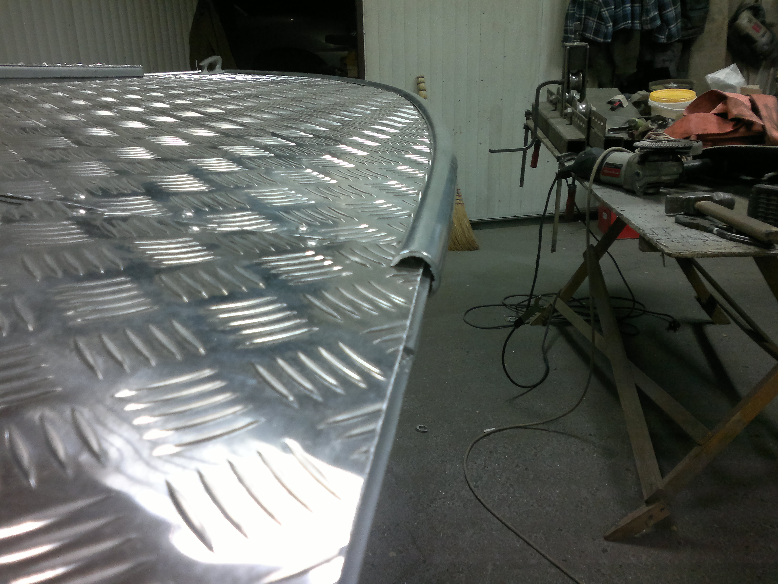

:)Привальник из трубы выглядит примерно так

Володь, неужели это всё заказчики согласовывают такое количество блестящей рифлёнки? Ты когда начал выкладывать фото своей работы я это отметил. Но не в таком же количестве.. А вот оно что - людям нравится. Мне непонятно абсолютно.
9 555
4 758
:)Где то ,в какой то теме по спорам о рифлёнке я уже писал ,что это наверное мода в нашем регионе такая.Ну не знаю я как тебе ещё сказать.Не все ,но примерно семеро из десяти хотят так.Не дёшево,но практично.Наверно как то так:?

:) Ну ,что есть то есть:yes: Хочу добавить,что у примерно у четверых из тех семи ,палуба в таком состоянии что привести в надлежащий ,приглядный вид можно только рифленкой или заменой всей верхней части лодки:?

:)И в дырах ,и рваные и мятые,и вырезанные кривыми ручками! Весь букет от тридцати -сорока лет эксплуатации!:dedokТо есть если подвести черту то расклад такой.Троим(из десятка) это на фиг не нужно.,Четверым необходимо и троим просто нравится.А верить не верить ,дело хозяйское! Поверь на слово ,агитацией ЗА не занимаюсь и проценты от продажи рифлёнки не получаю.
