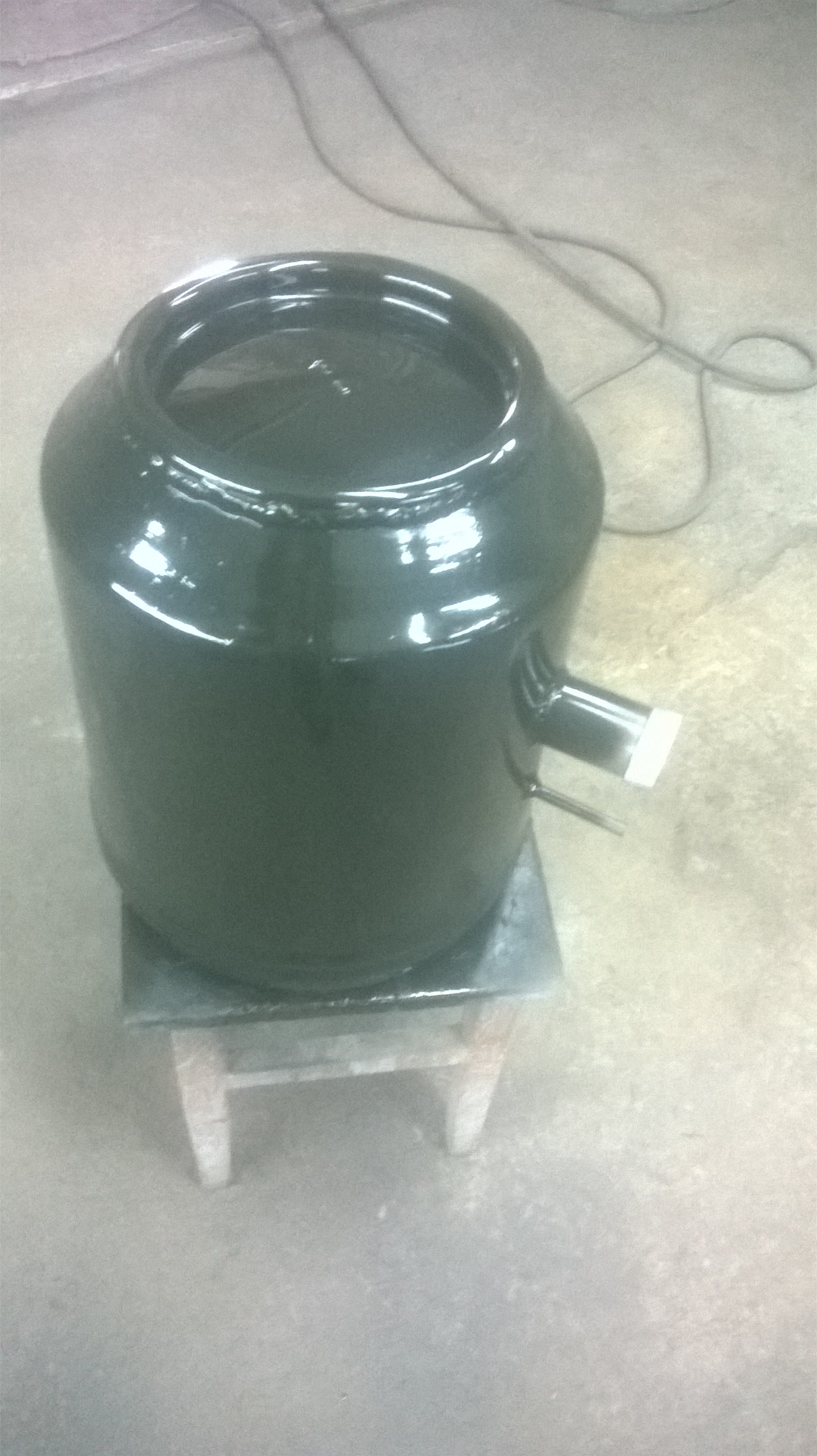

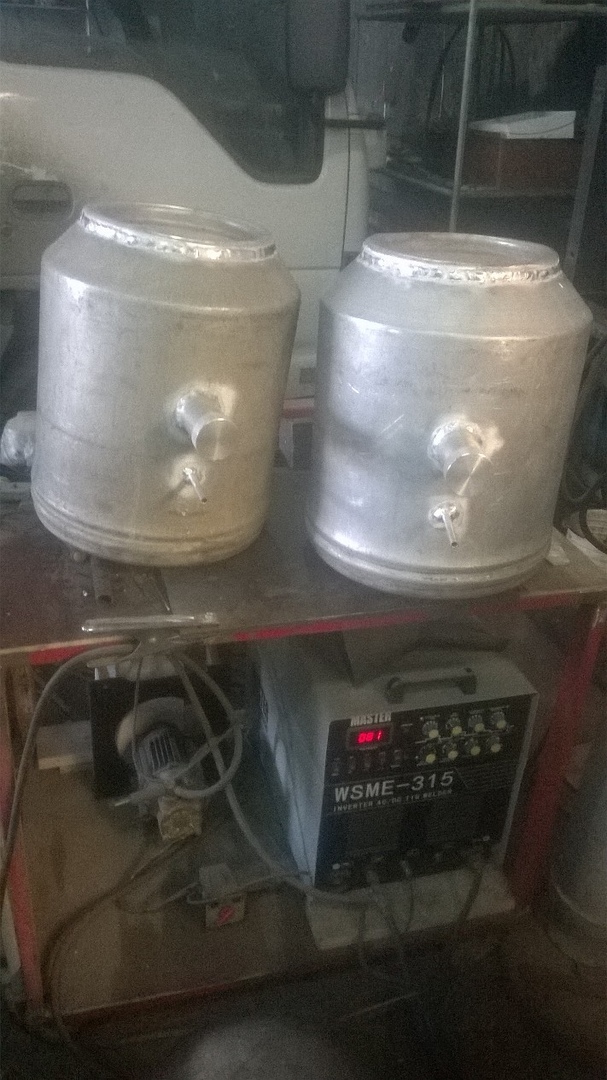

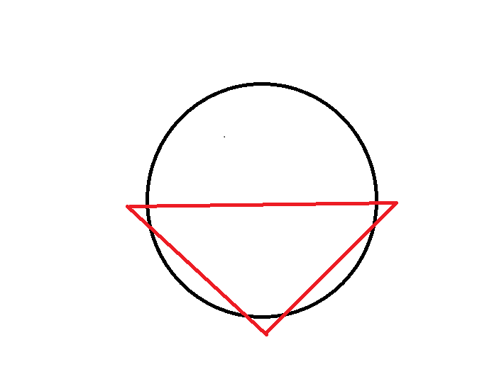

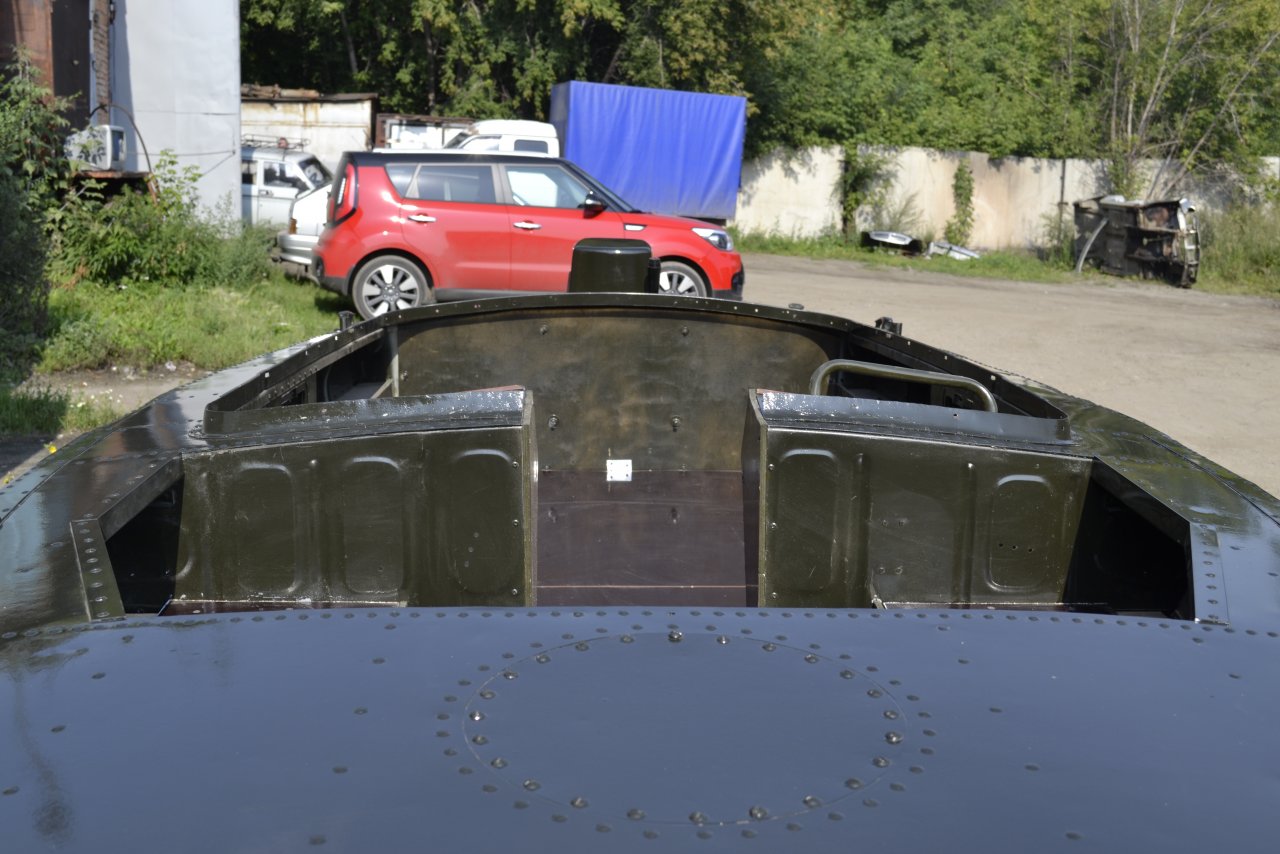

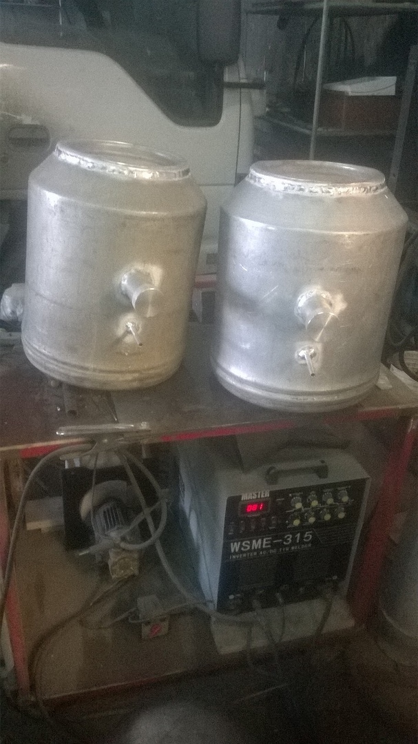

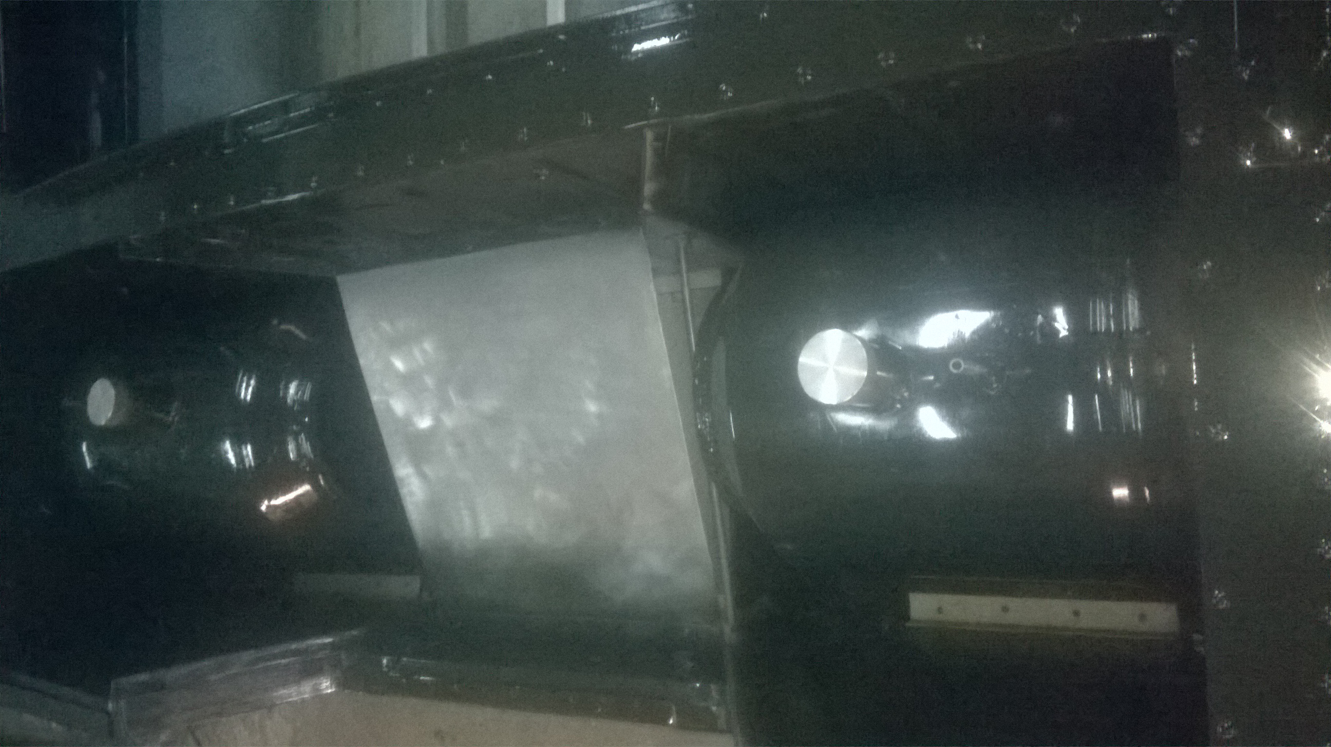

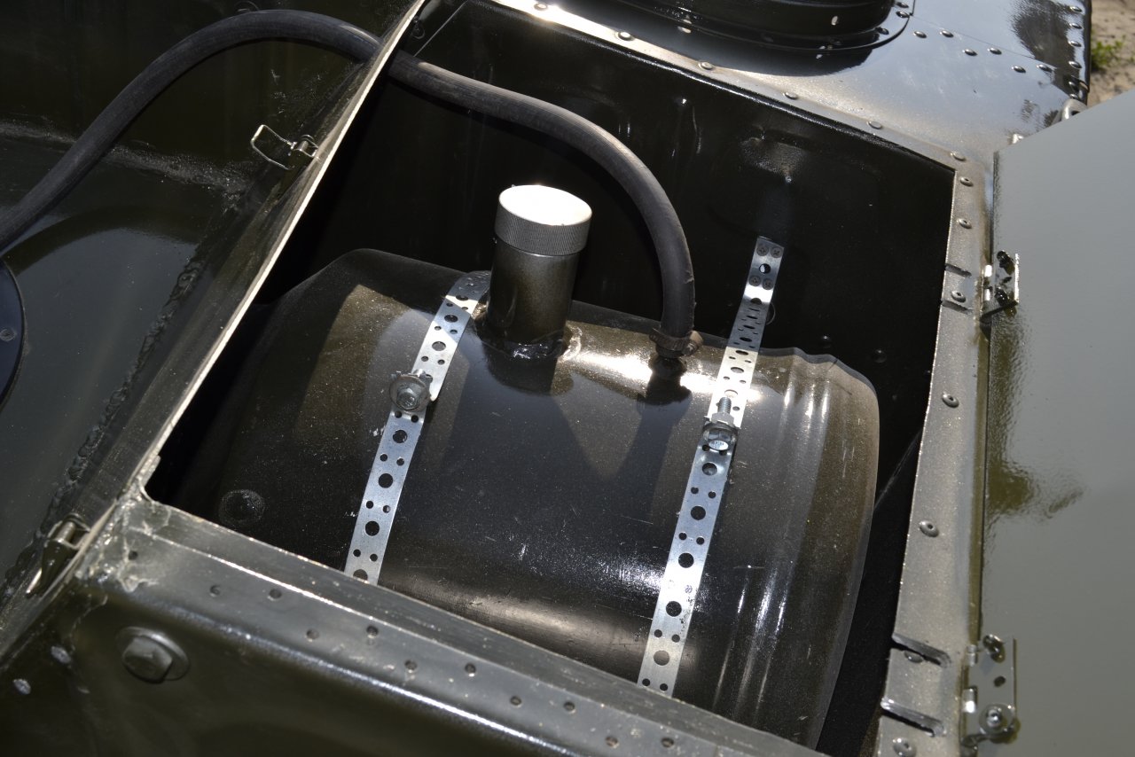

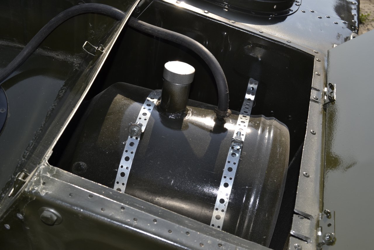

........Будет болтать лодку , сделаешь пару резов болгаркой в полбанки снизу, выставишь лист в форме сектор с отверстиями и обваришь с наружи и все! Ферштейн?!
Подобное имел ввиду, делали как то баки из трубы, по такому принципу вставляли перегородки:
volga
11.05.2013
15
Челябинск
Аеробот 320 (была) казанка м без булей(была) прогресс 2 есть.
вихрь 30, сузуки дф15, вихрь-м
Вот и я думаю что баки такой конструкции имеют место жить.
starostin
10.10.2016
987
337
МО ,МИАСС
Сергей ( Старый)
Как-то так... Можно лист в форме параллепипеда с длиной сторон в диаметр бочки и в полдиаметра варить и одним хомутом и х закрепить скажем за стрингер. Только в листе прорезать пару тройку отверстий для перетекания топлива. Сделай 2 переборки.край листа,то ,что наружу для жёсткости отформуй уголком.
Тогда бак на дне будет устойчиво стоять и можно его одним хомутом его к стрингеру притянуть.

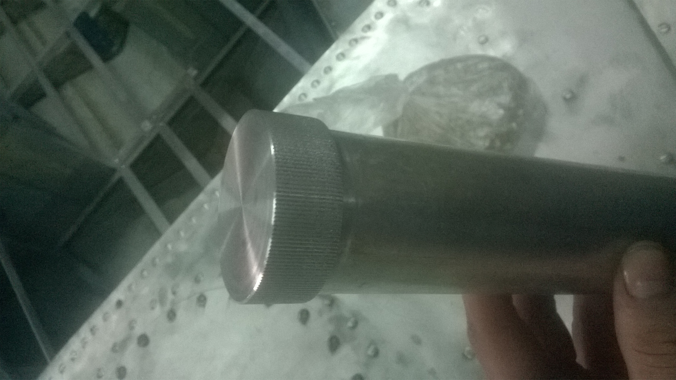

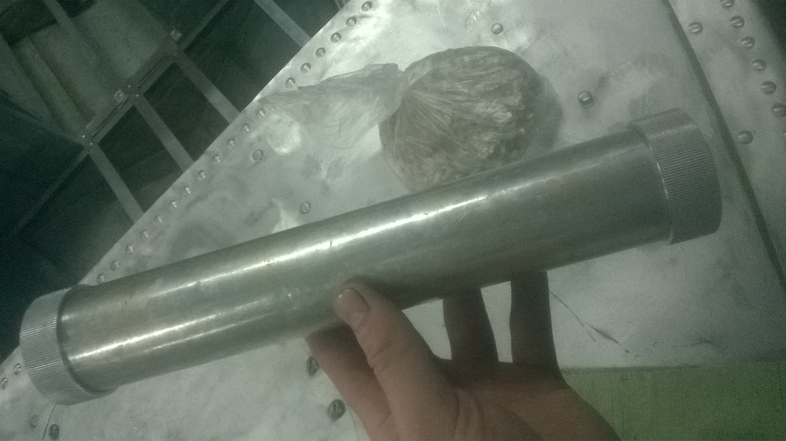

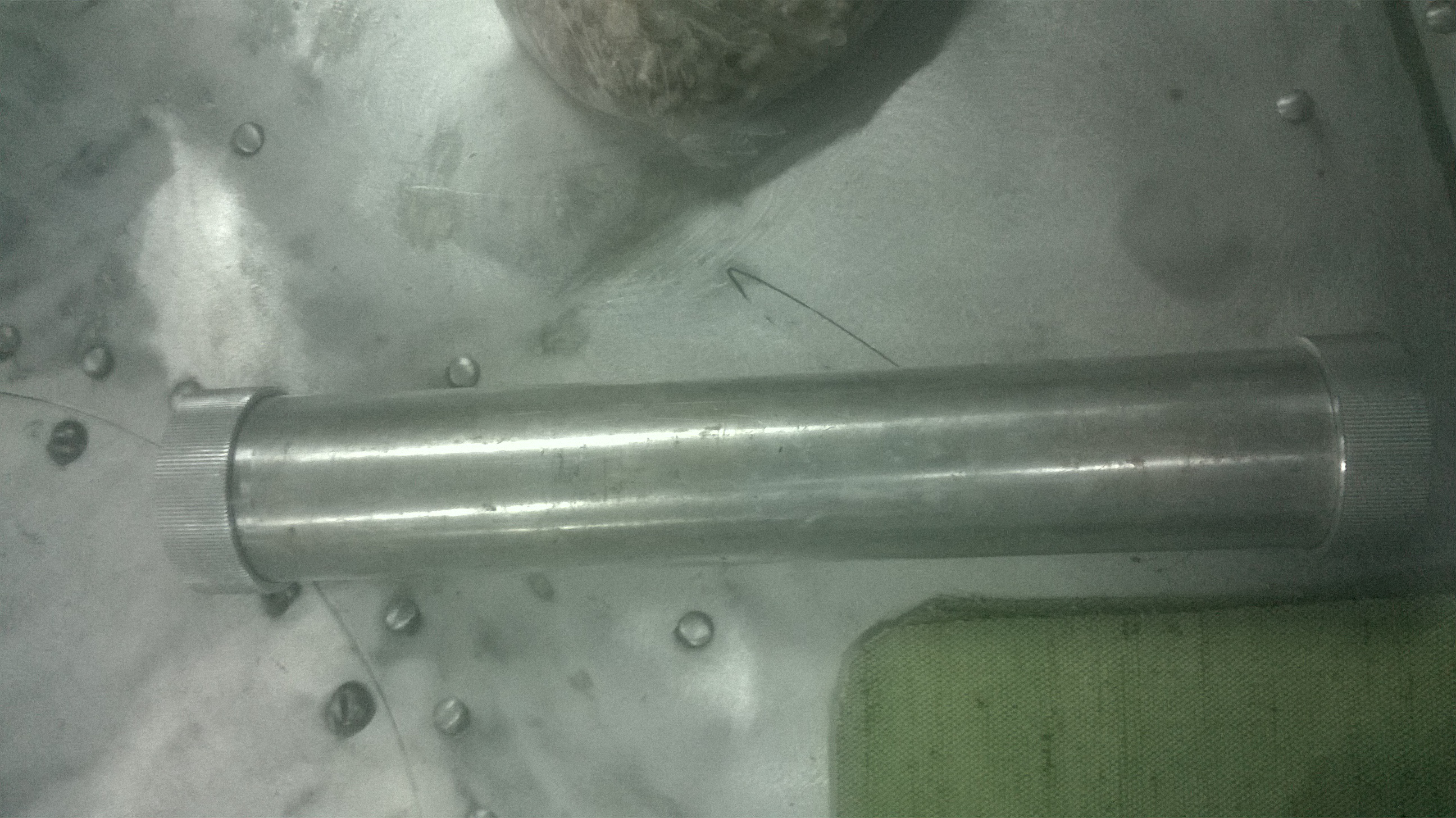

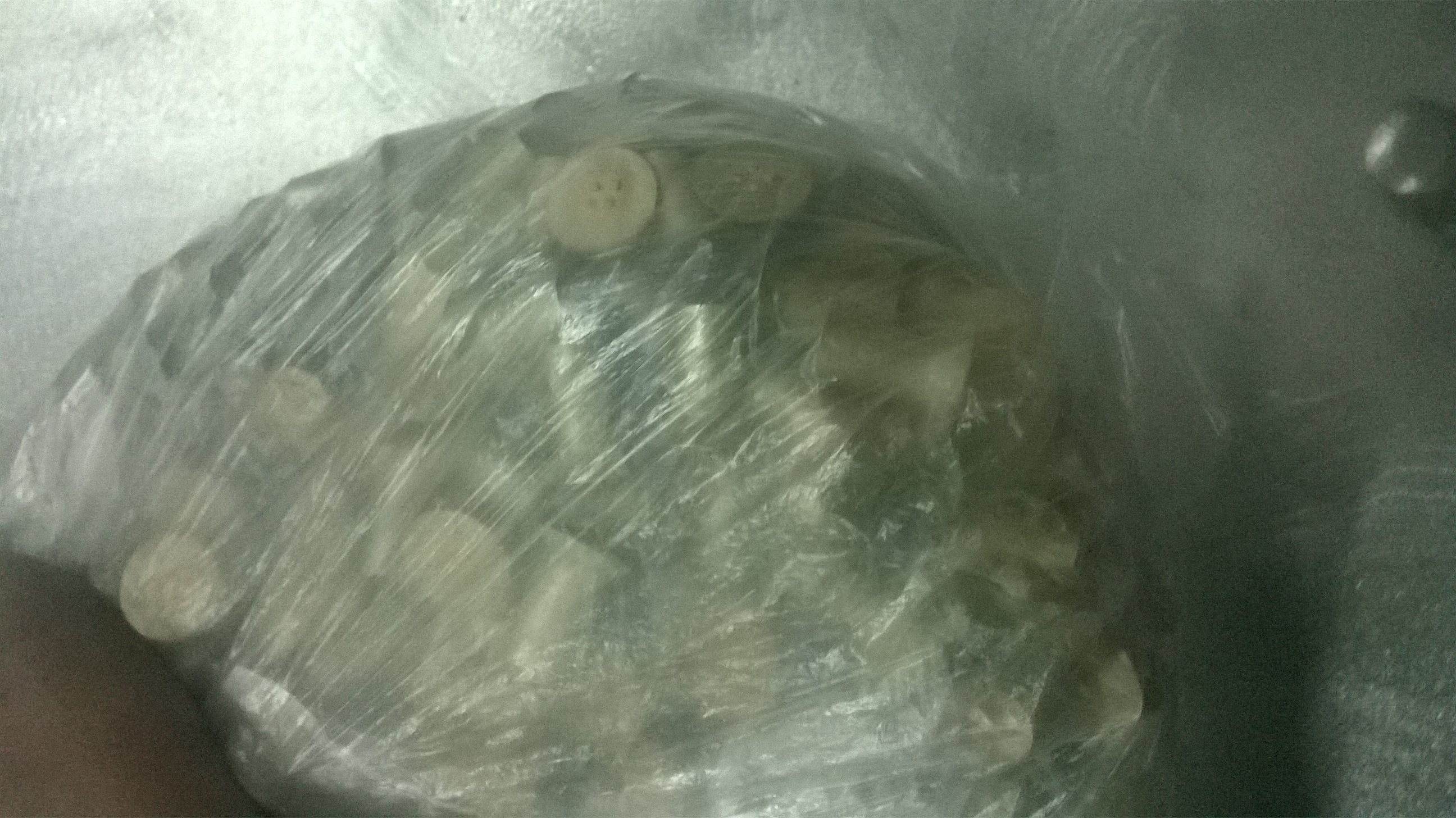

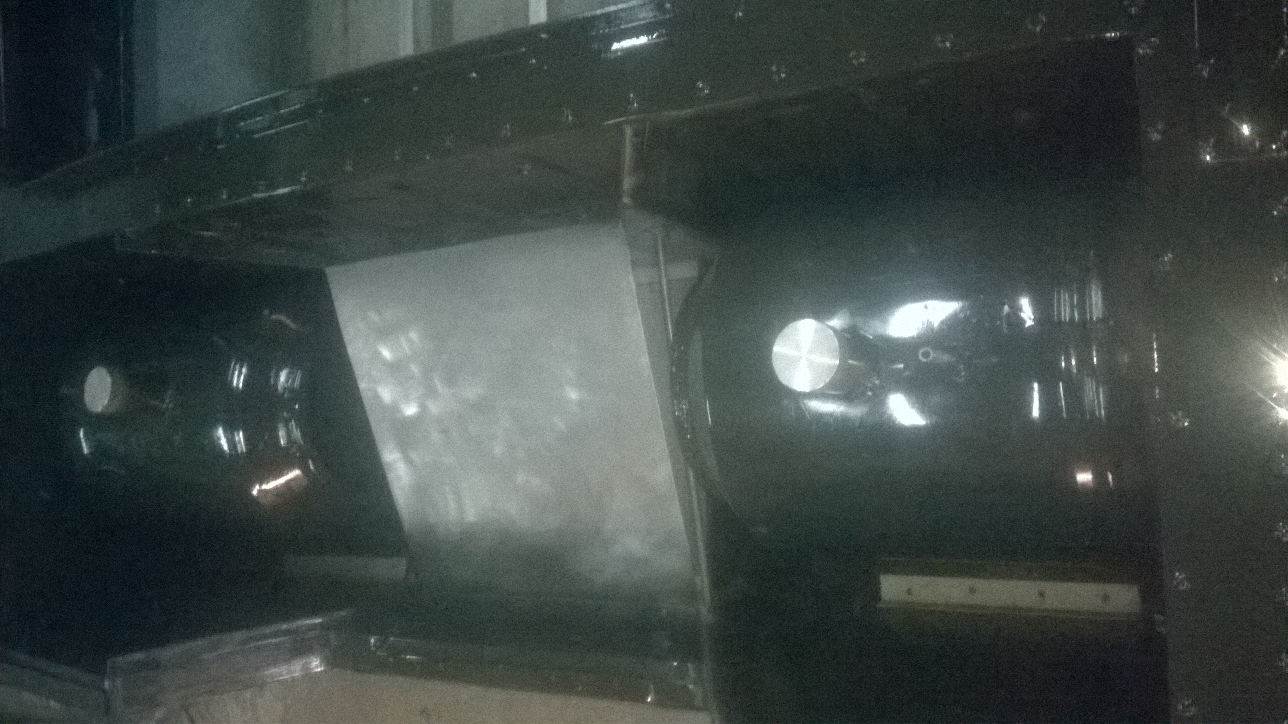

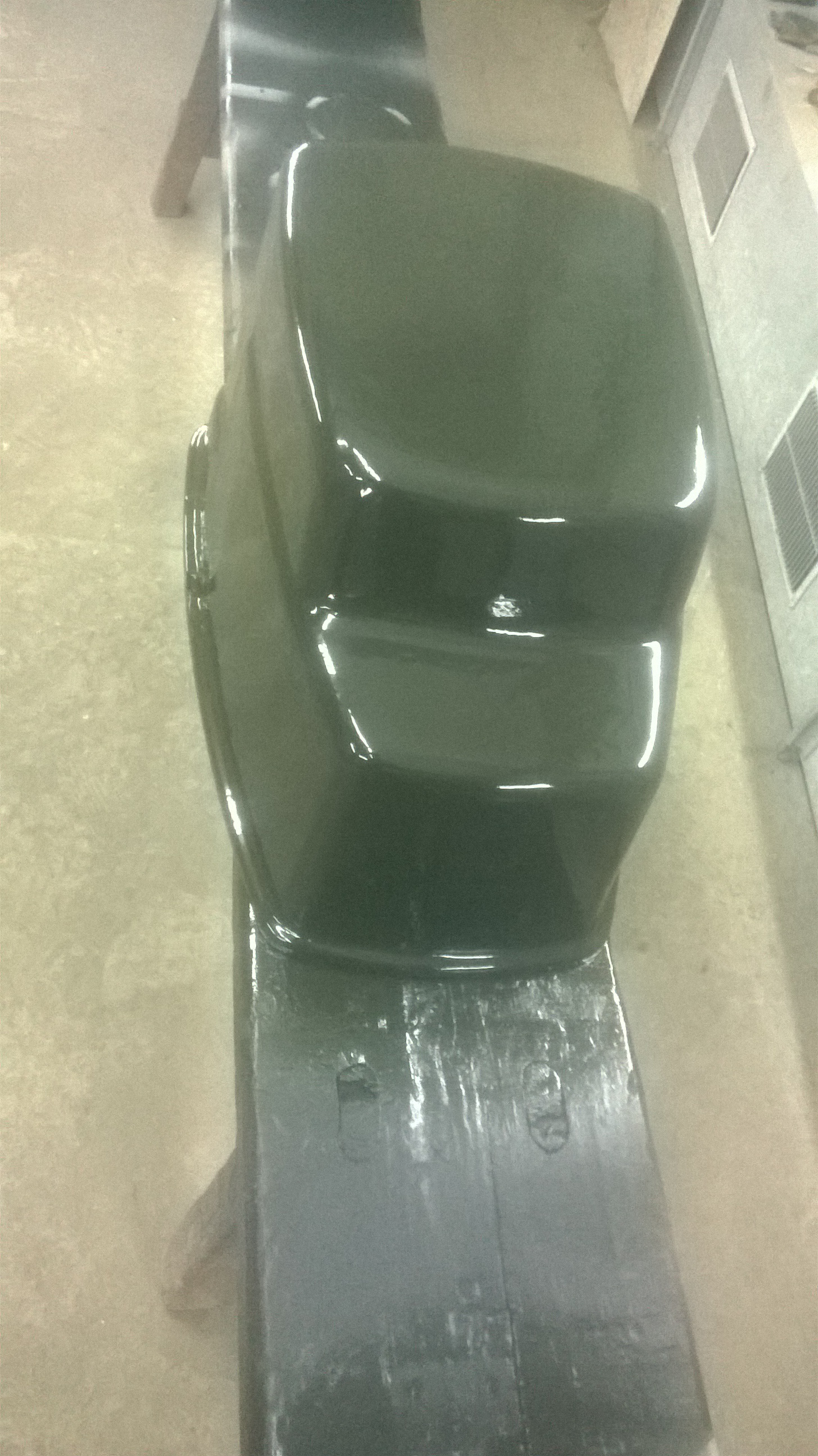

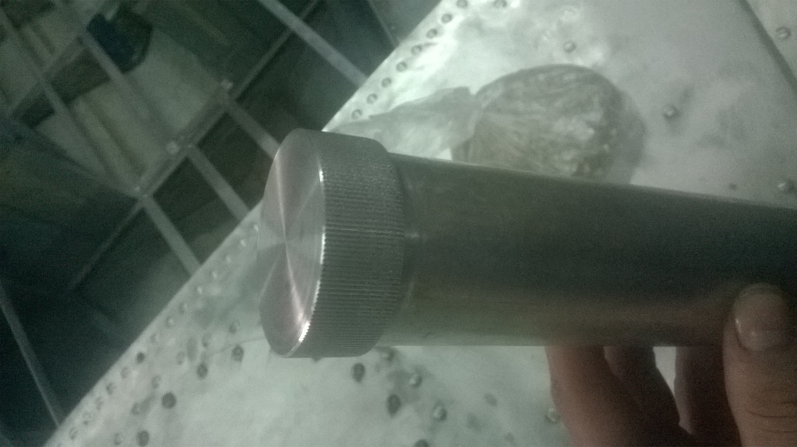

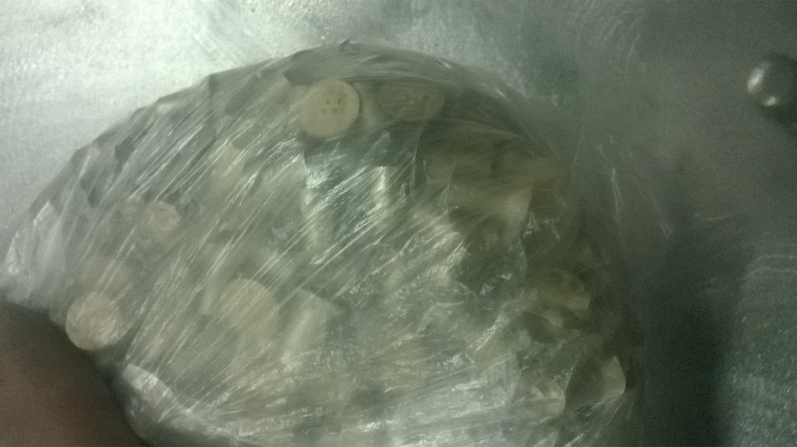

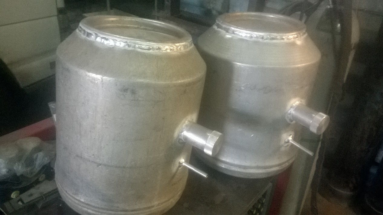

Сегодня получил супер вещи))) Горловины на 2 топливных бака сделаны очень классно, и пакетик с заклепками под потай. За что спасибо Сергею starostin:good::lodka:

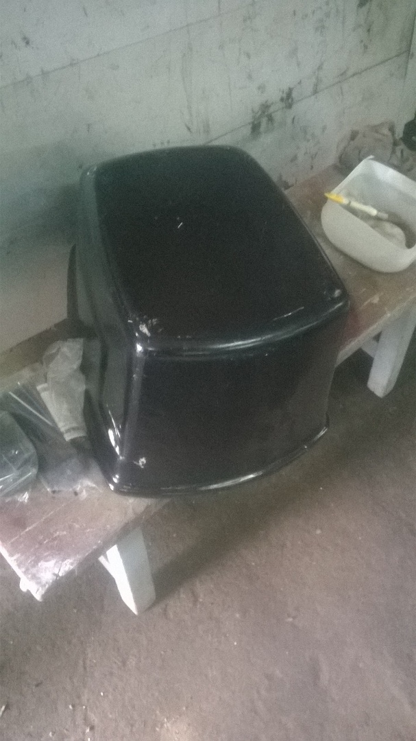

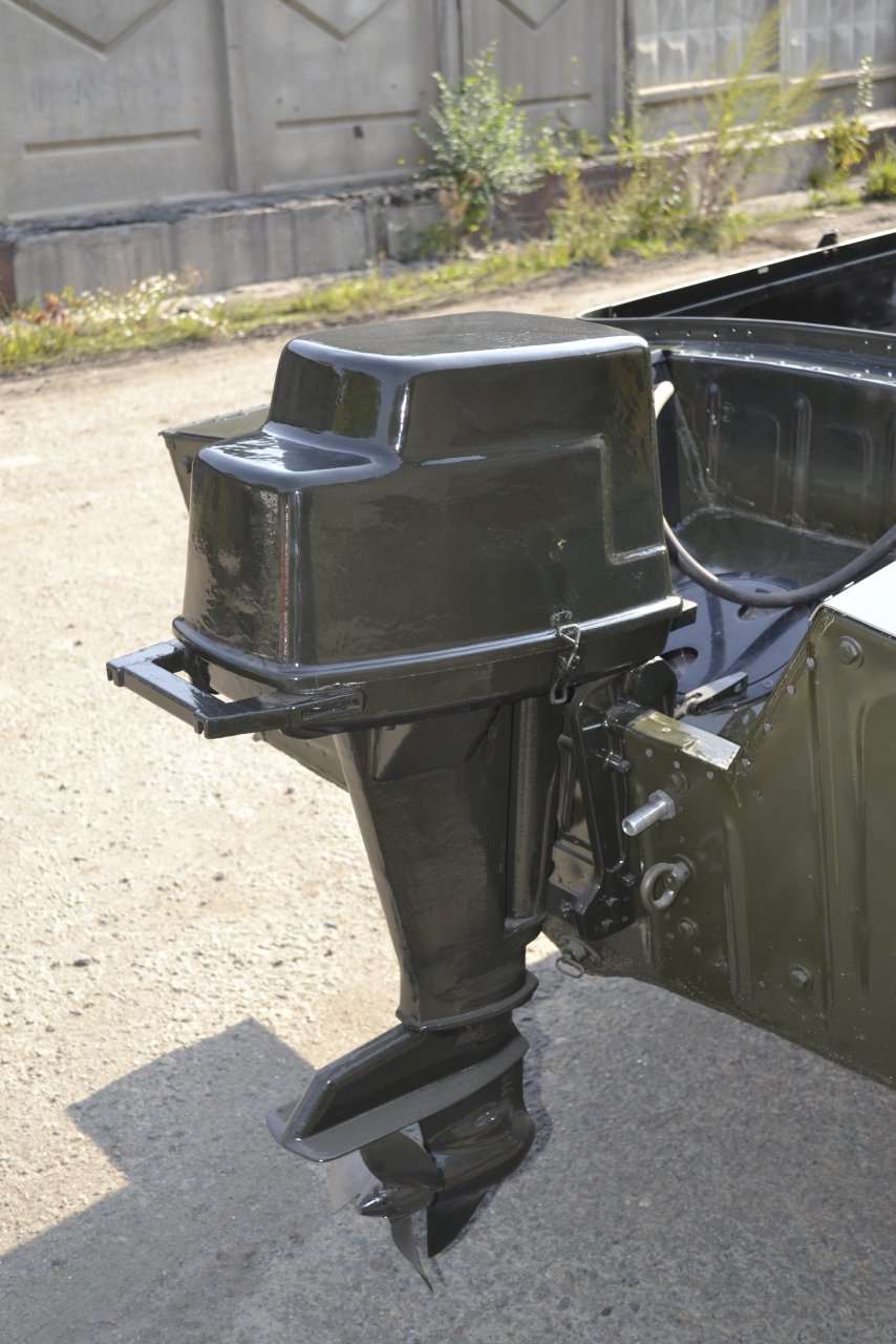

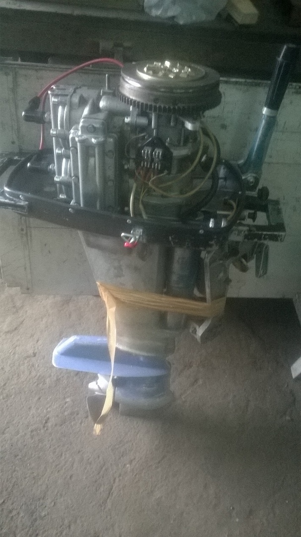

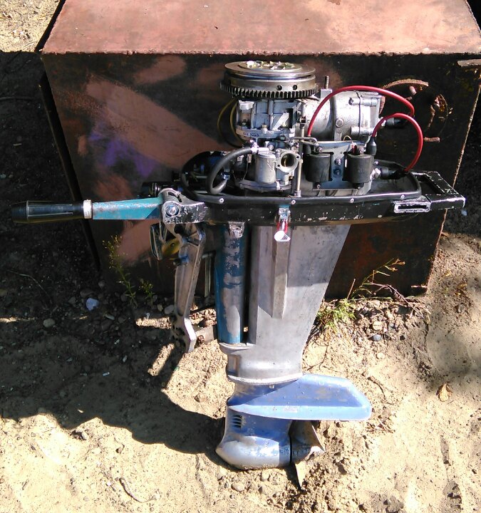

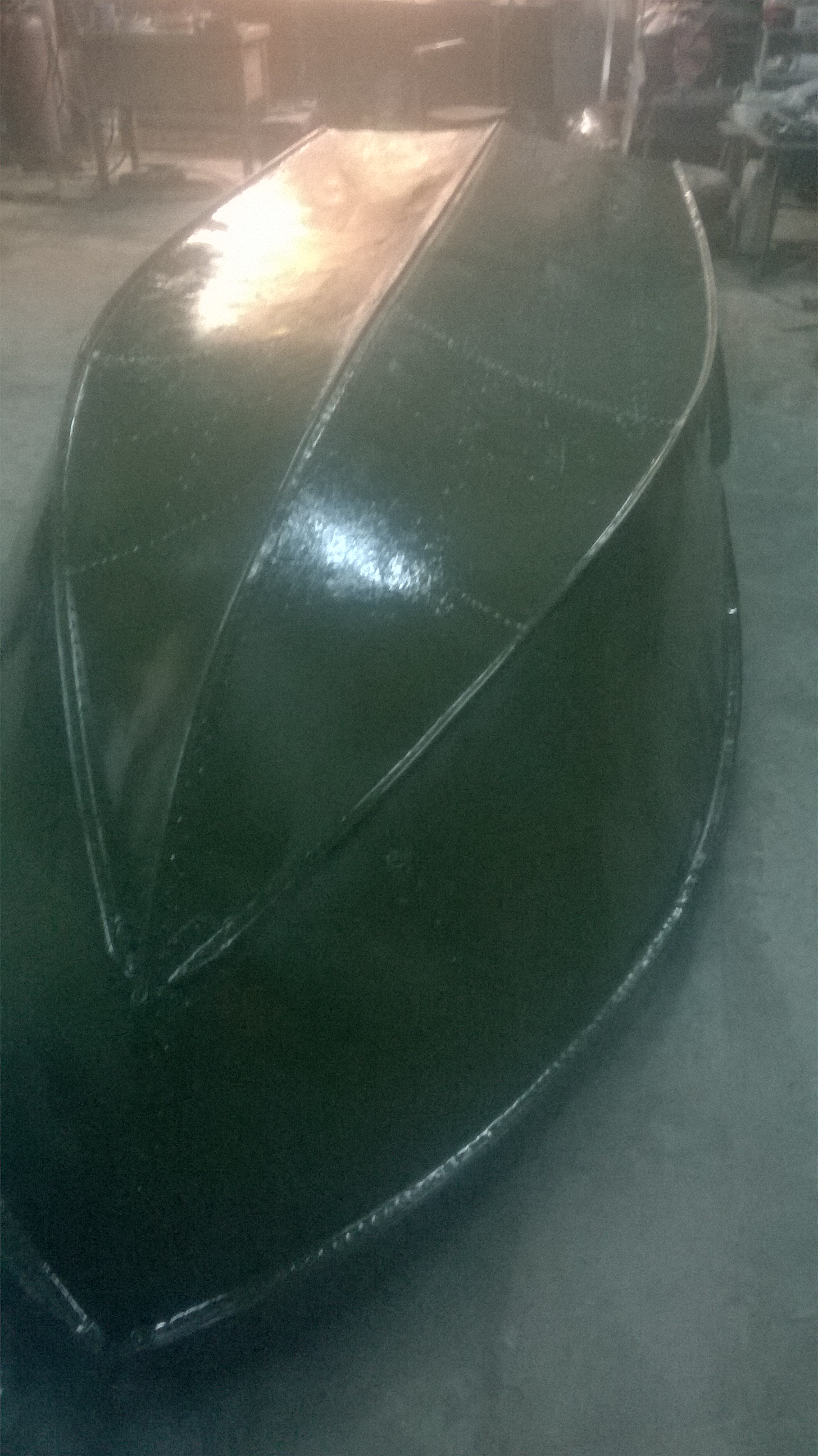

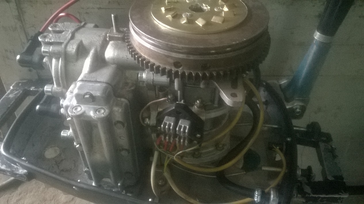

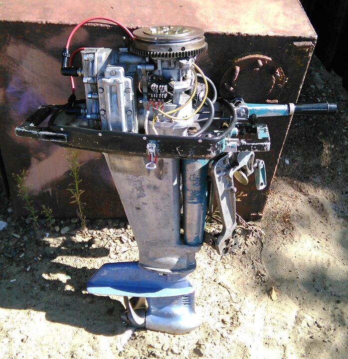

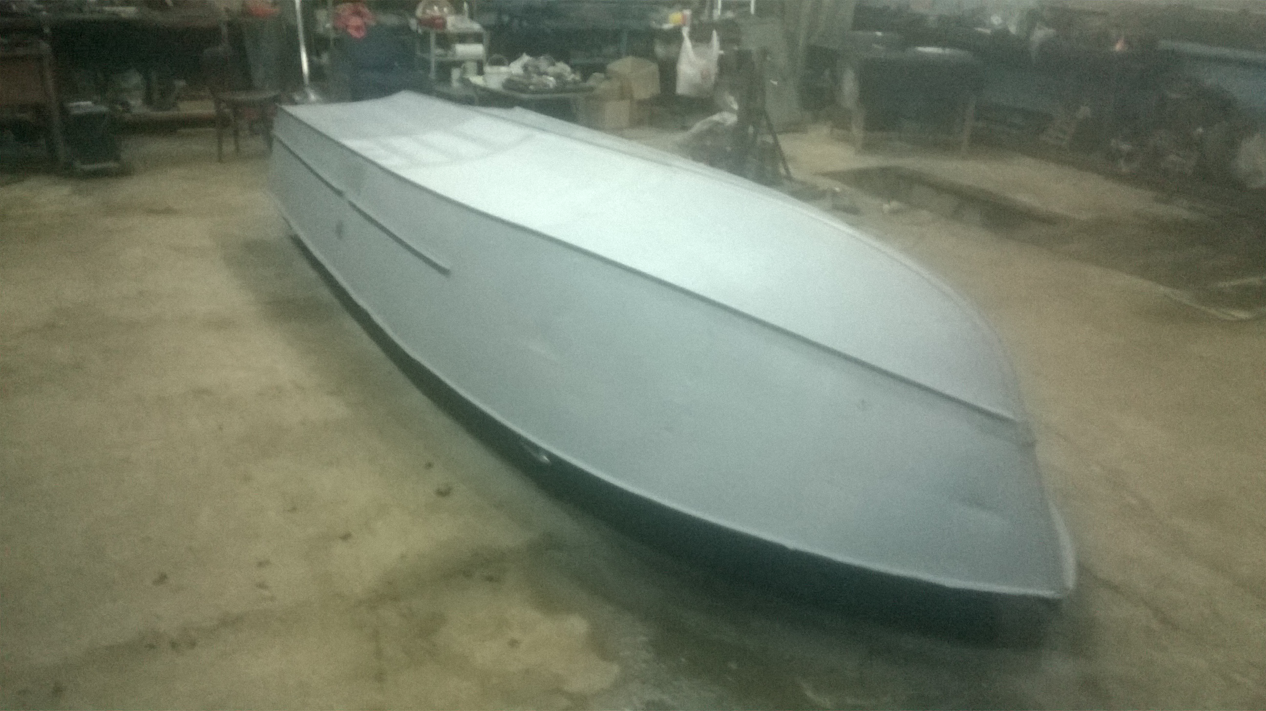

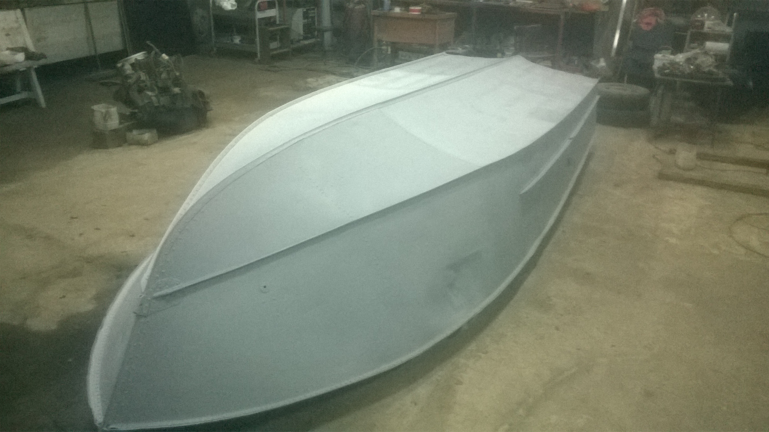

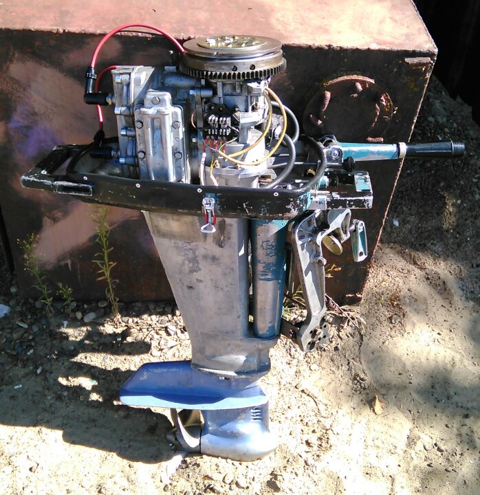

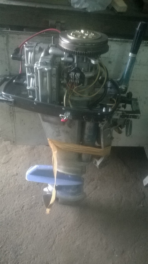

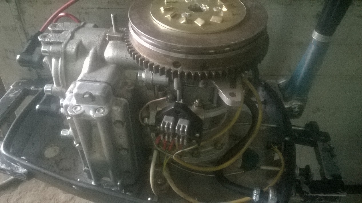

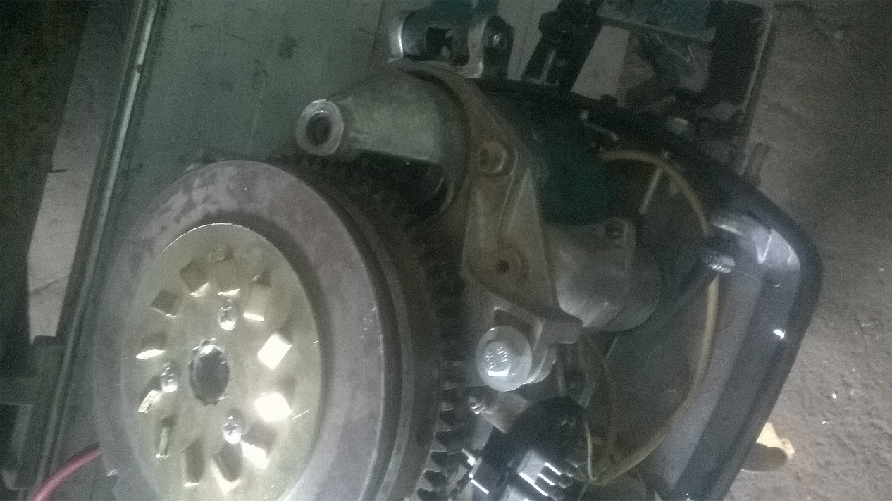

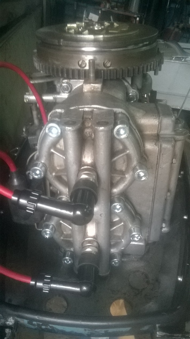

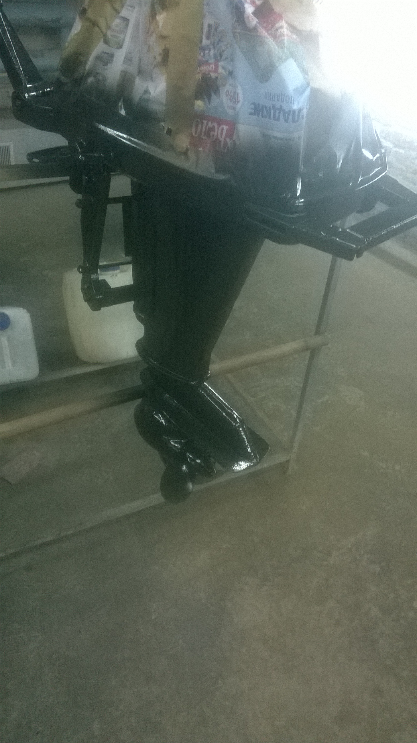

Итого основная работа окончена можно и прогом позаниматься. Из нового сегодня пришел мотор Вихрь 30 полностью перебранный и обкатанный. Сварены баки топливные. И пришло рулевое управление. Дело за малым откраситься и собрать все в единое целое.

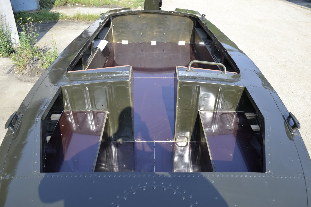

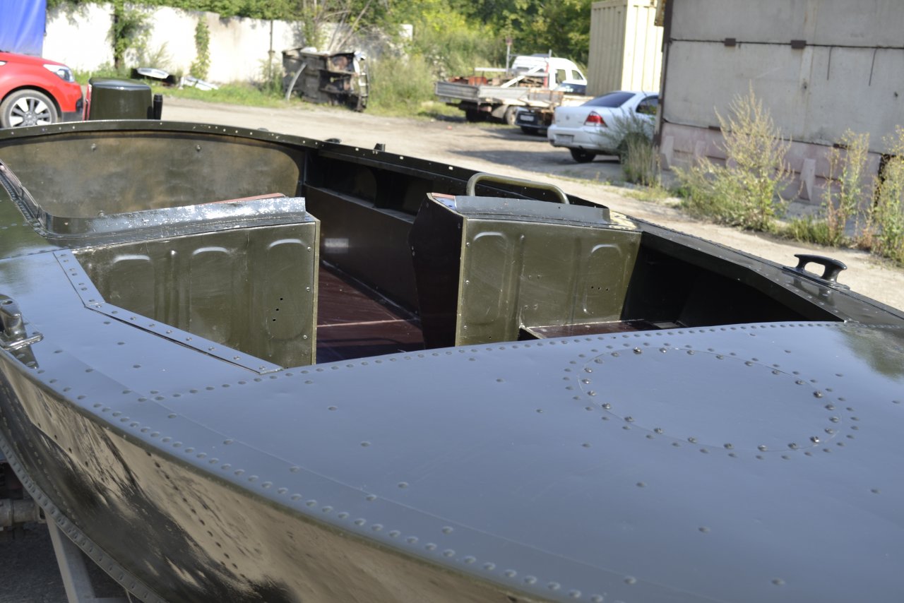

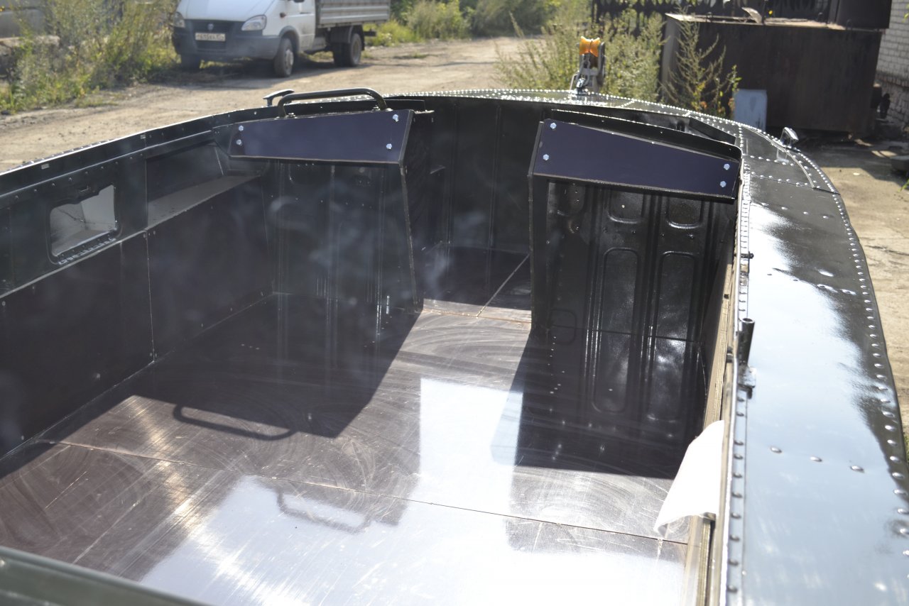

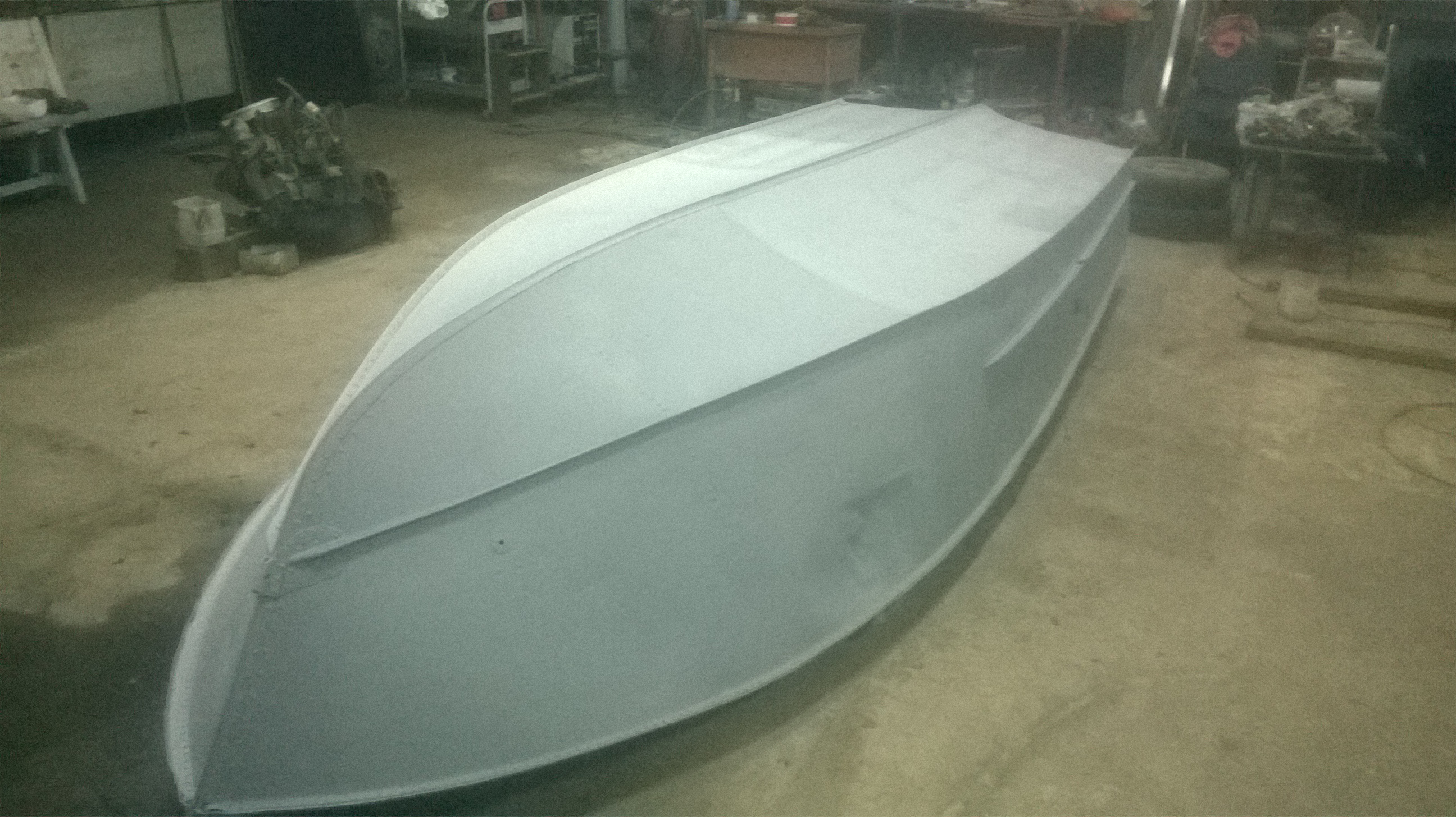

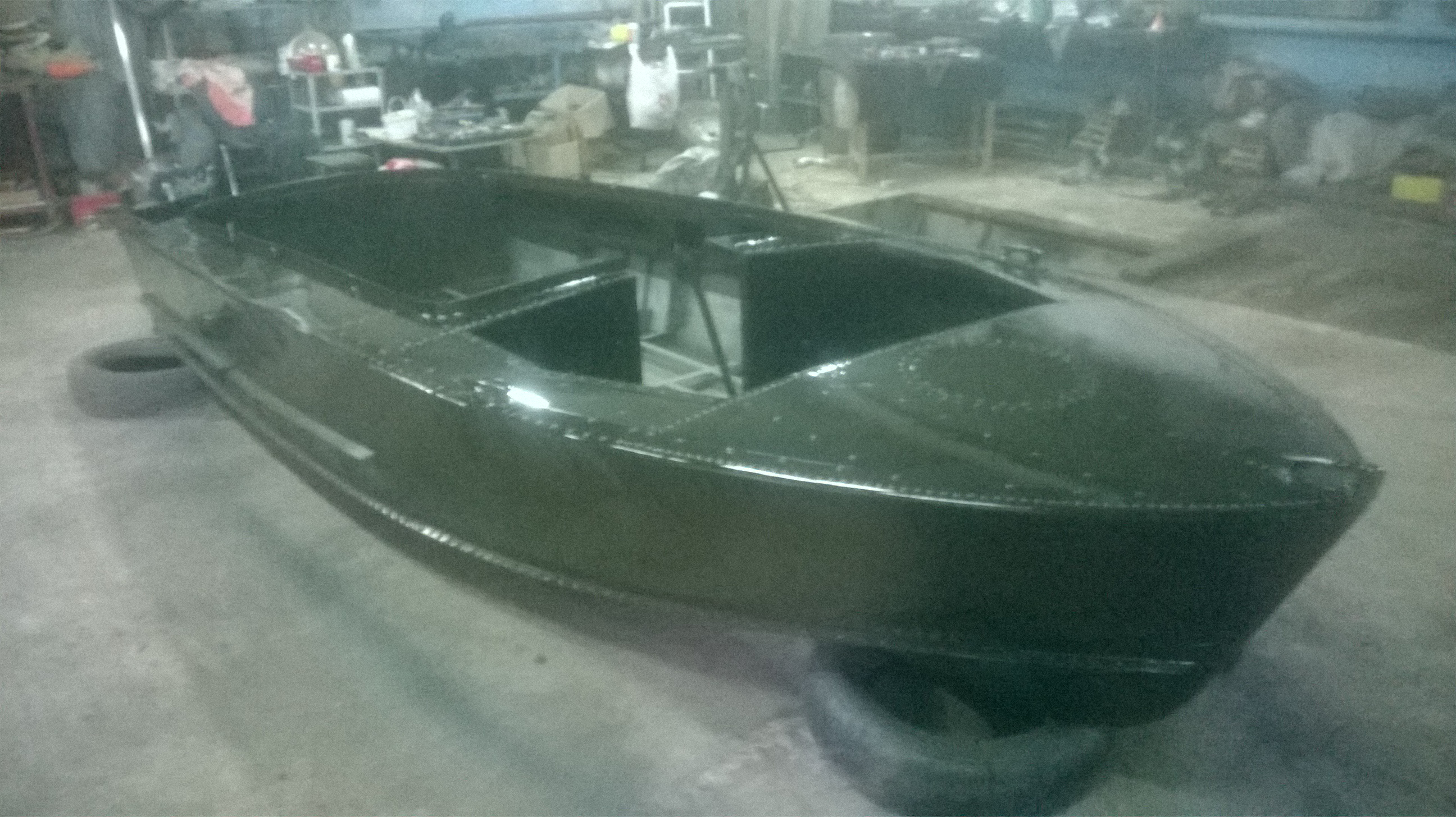

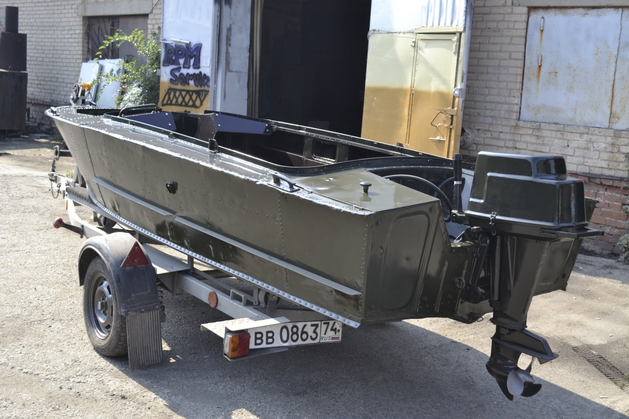

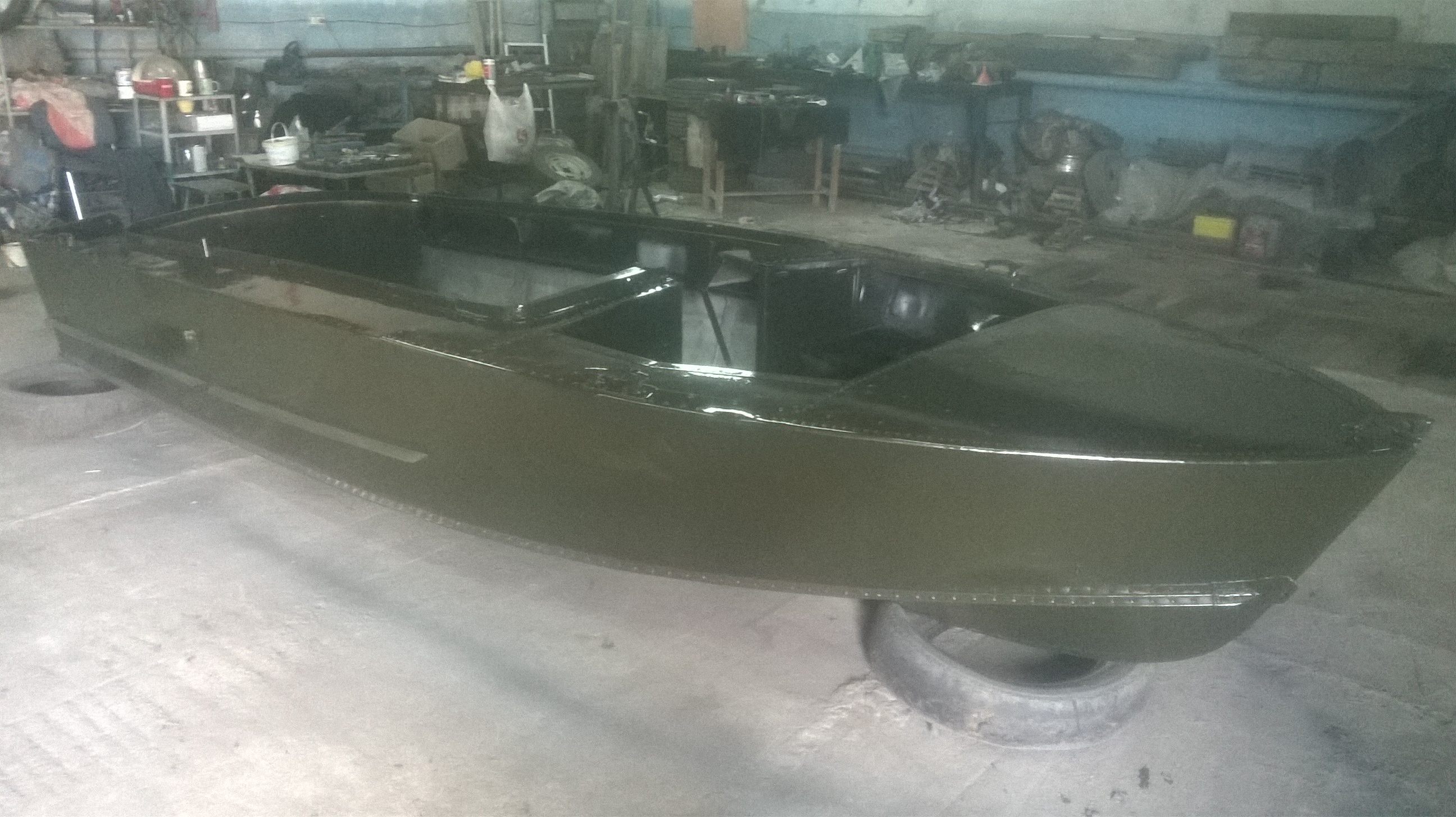

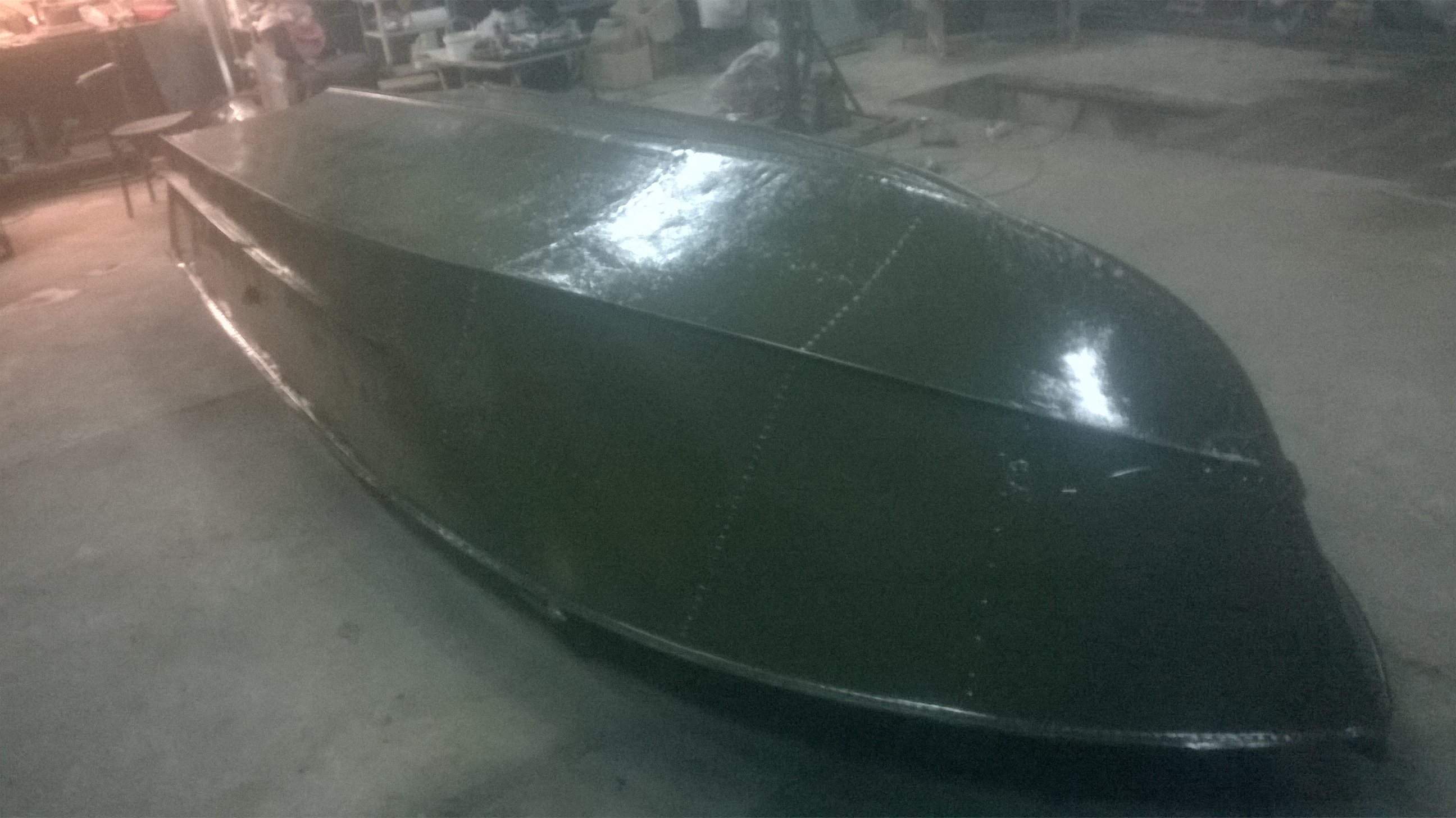

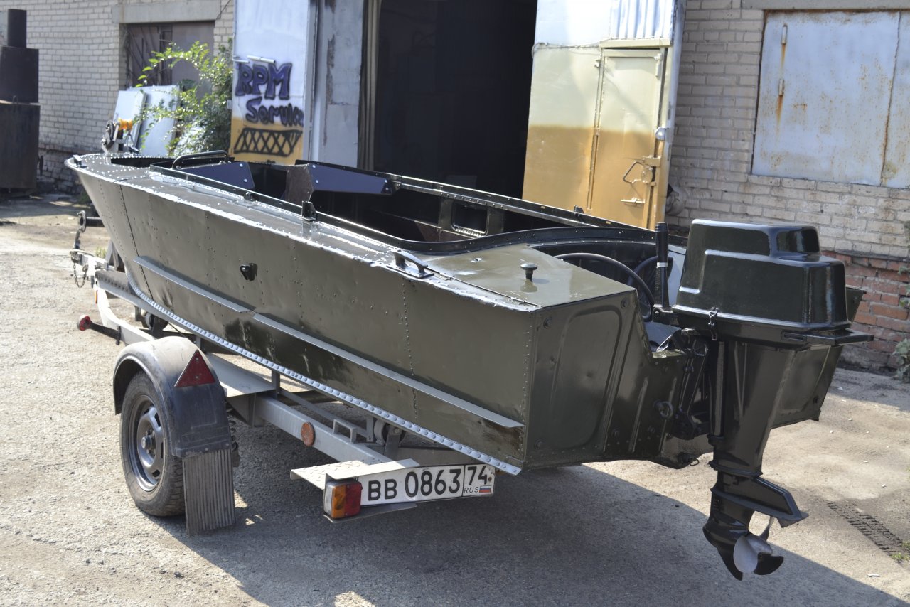

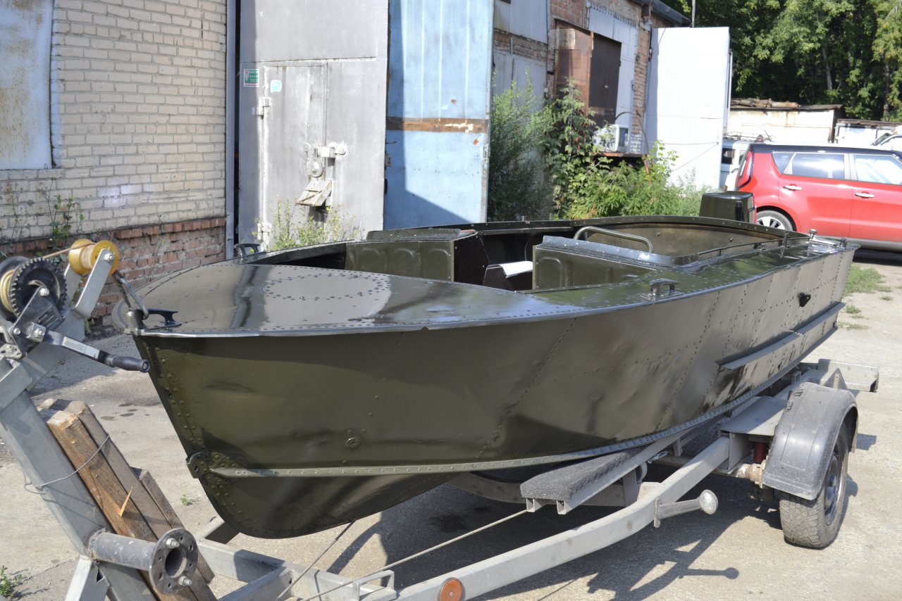

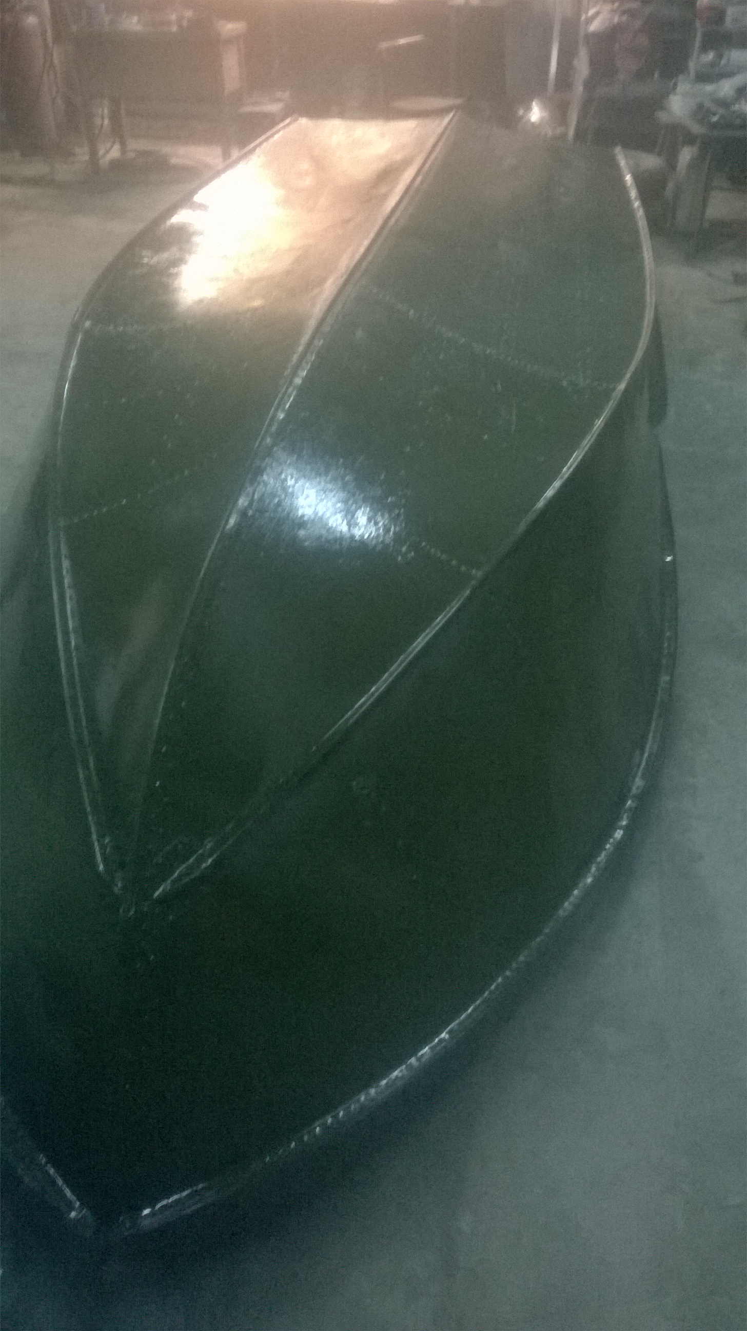

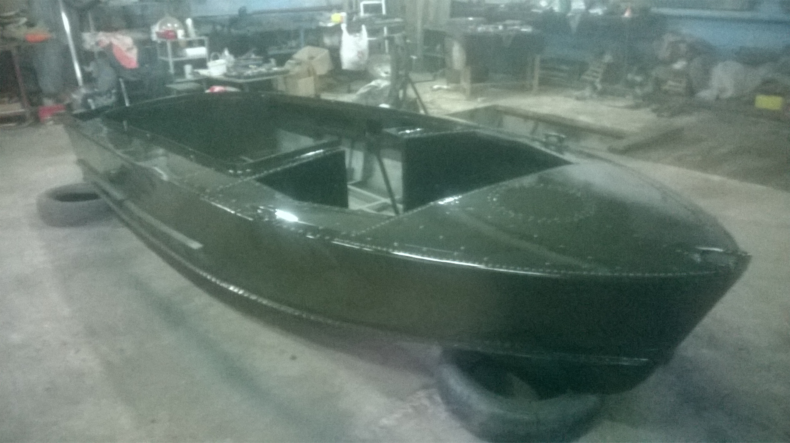

Лодка открашена осталось дождаться недостающих комплектующих и собрать.
volga
11.05.2013
15
Челябинск
Цвет самосбор банка черной + банка хаки)))

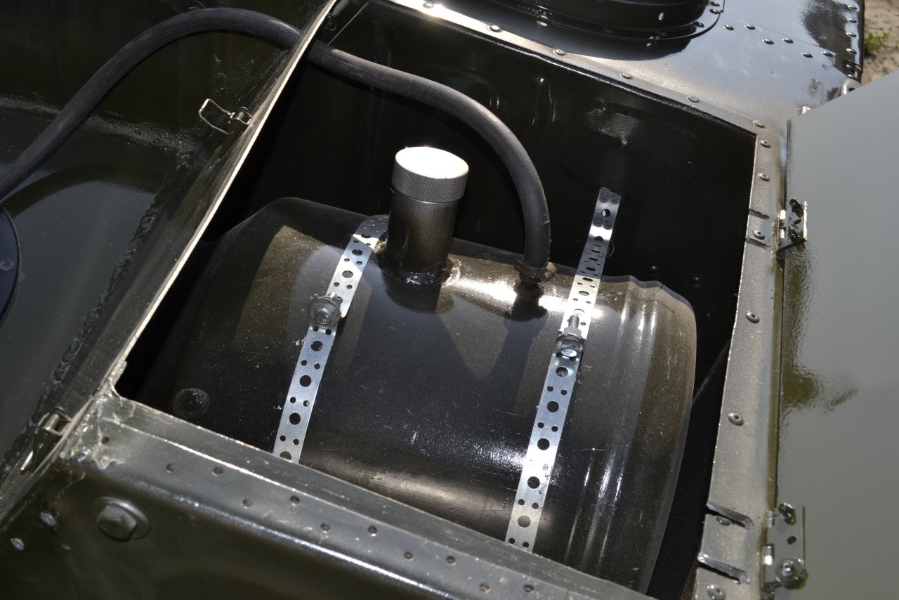

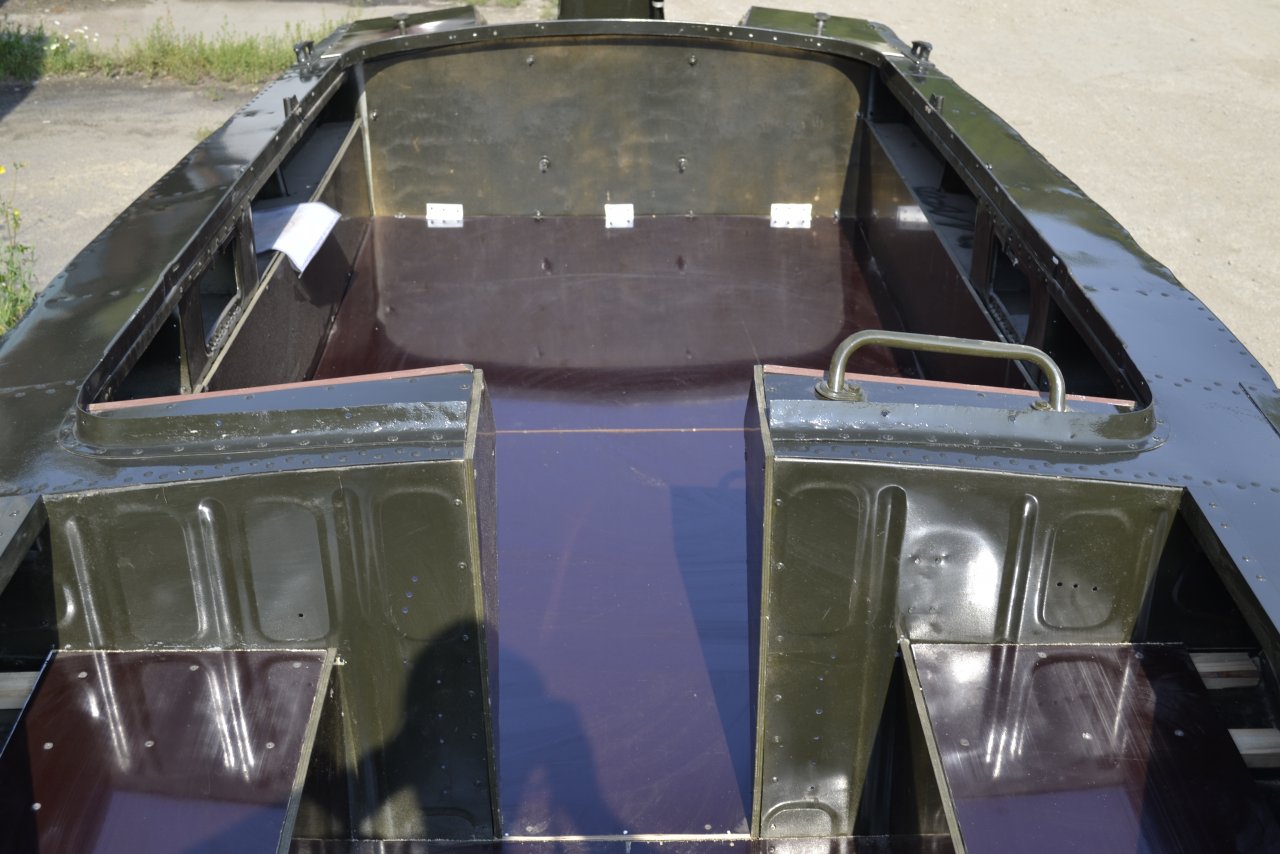

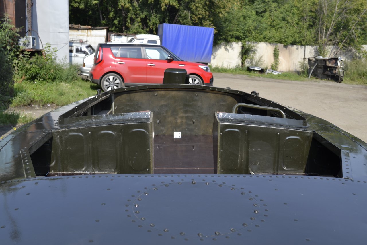

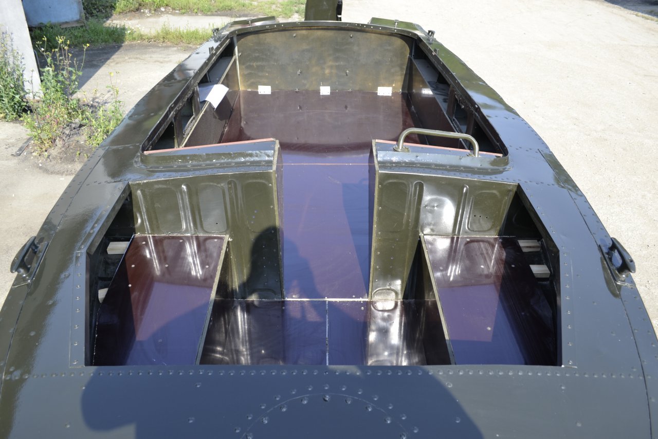

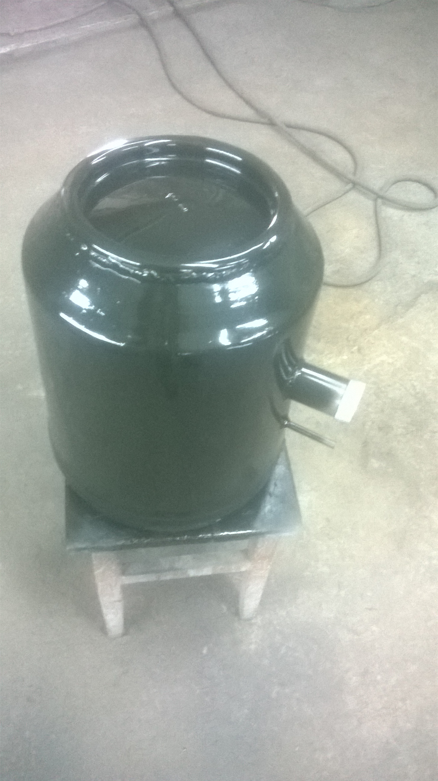

Норм получилось! А почему фляги не поставить было на их дно? По высоте не проходили? кажется так было бы удобнее, нет?
volga
11.05.2013
15
Челябинск
Да по высоте не проходят, пришлось на бок положить)

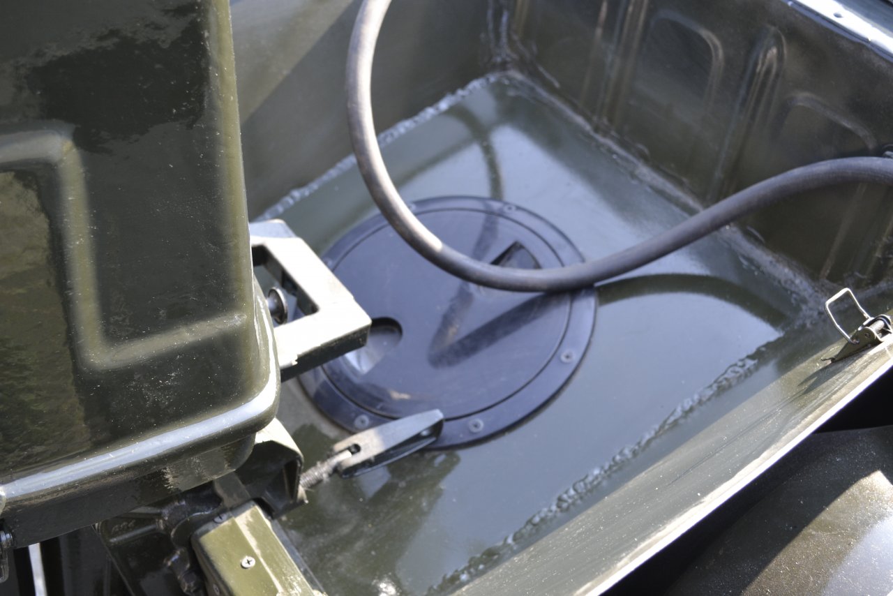

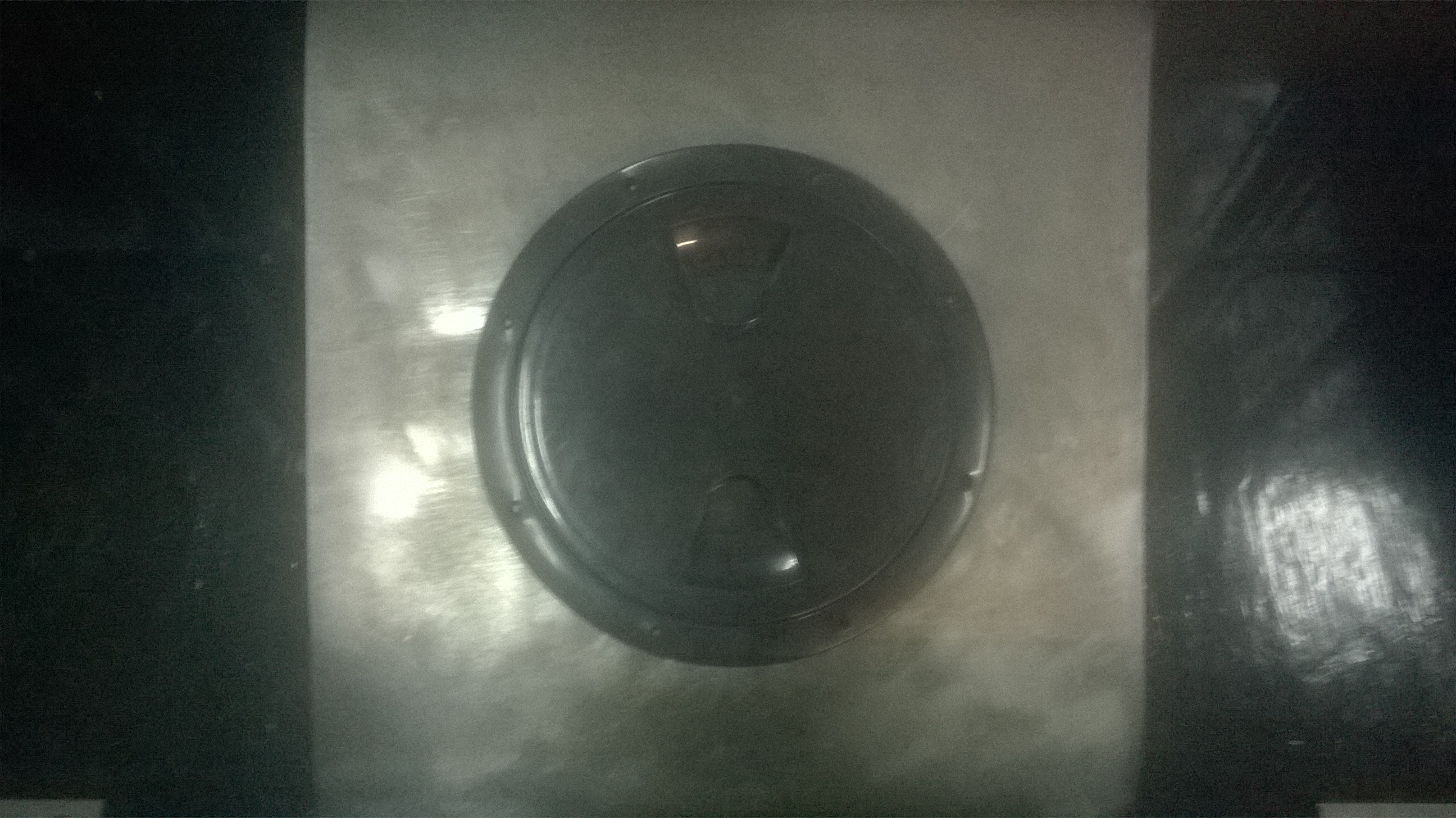

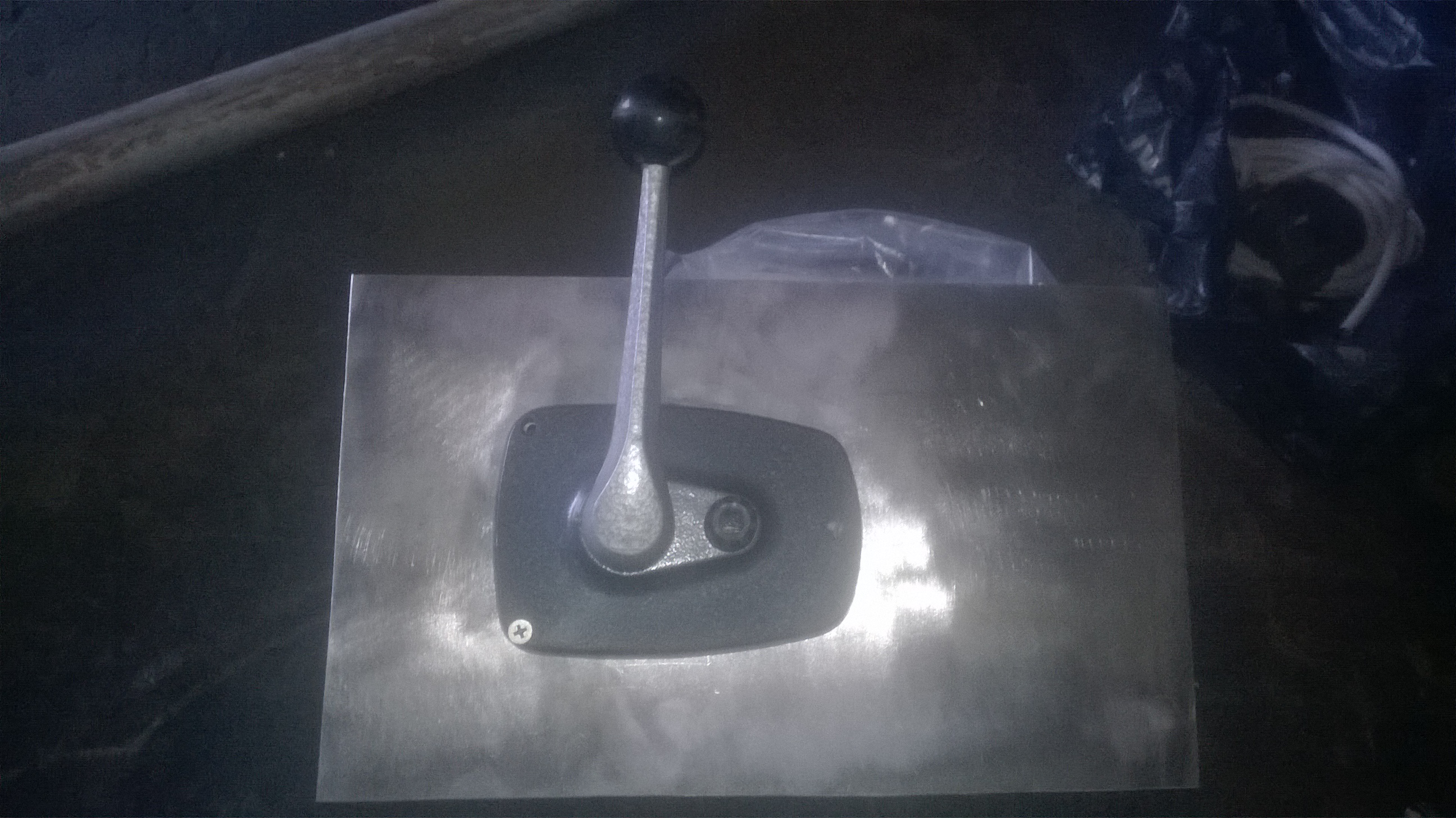

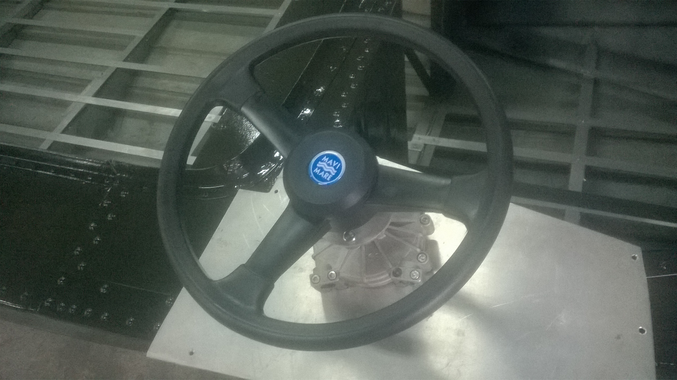

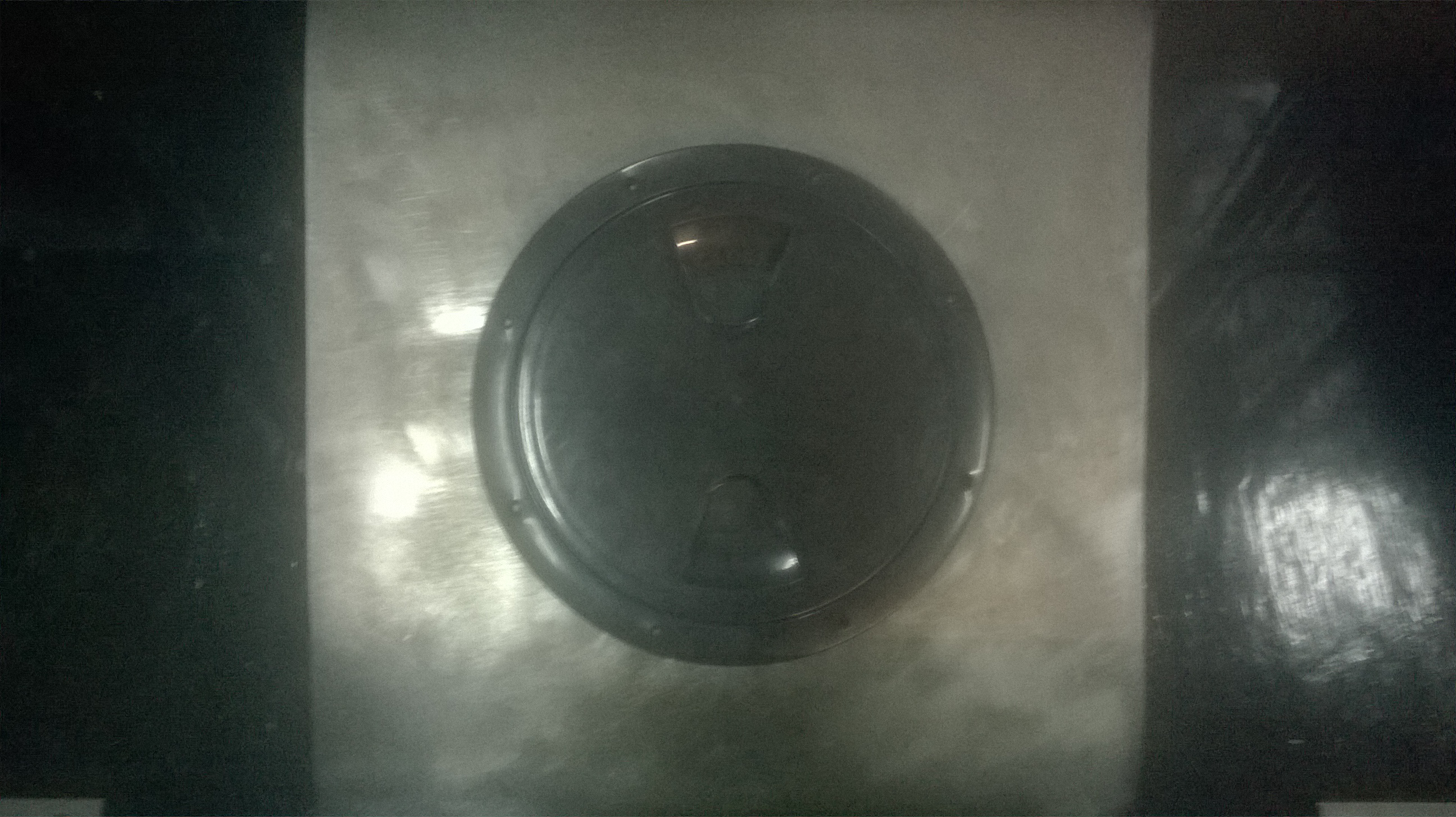

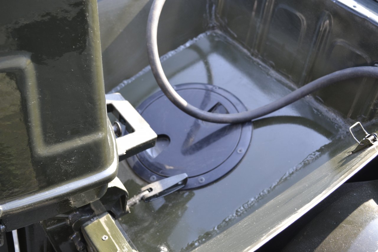

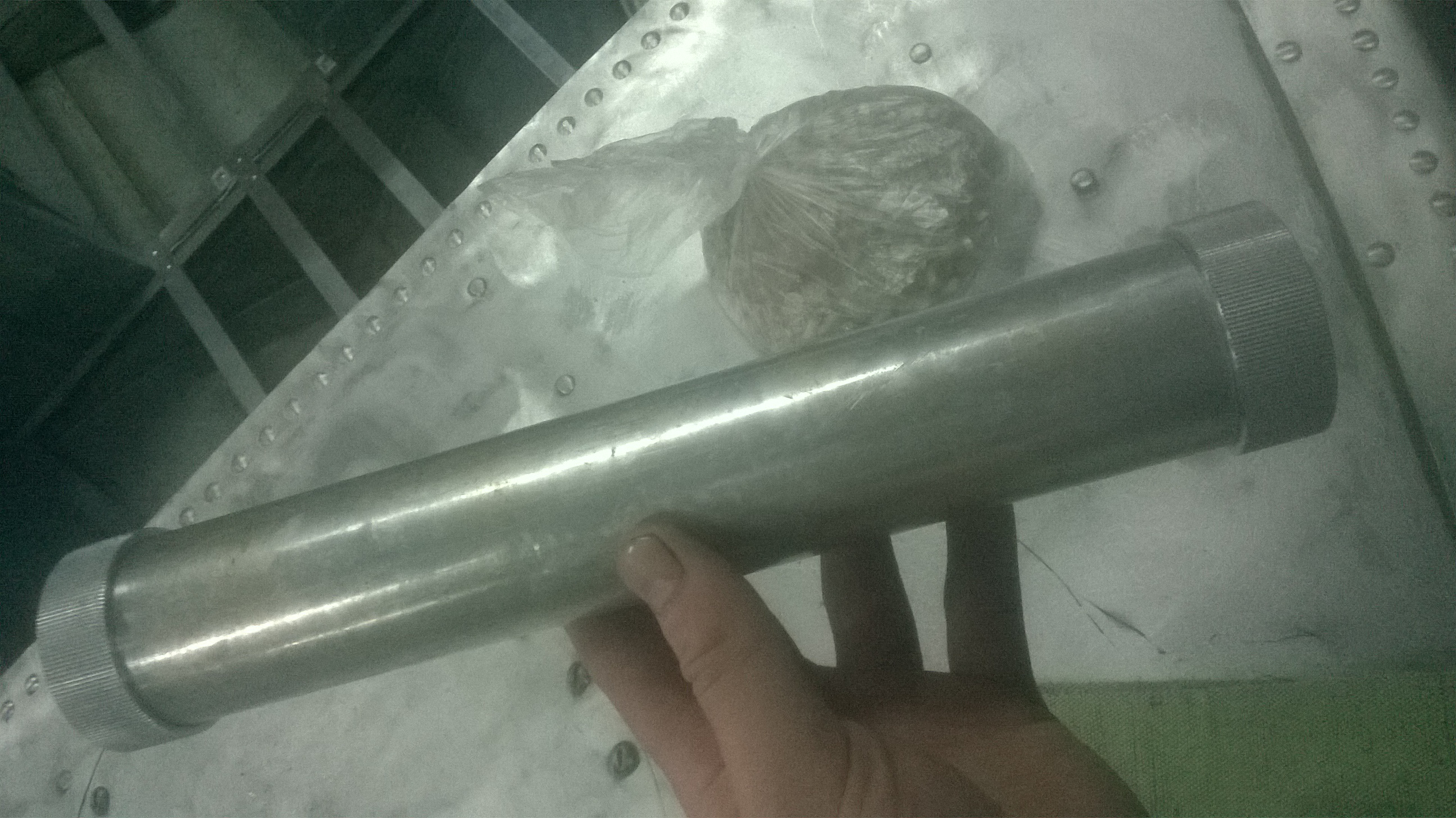

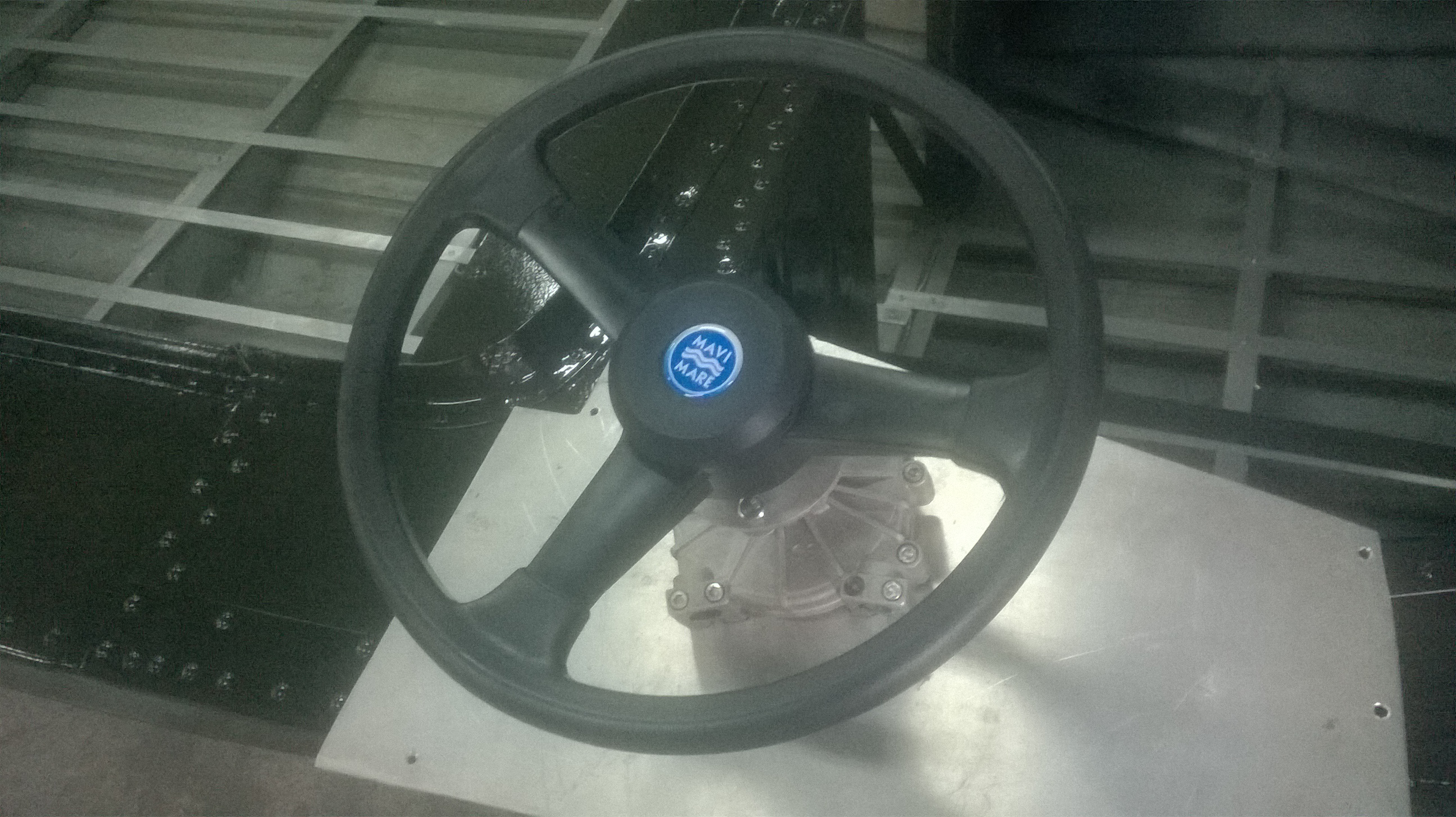

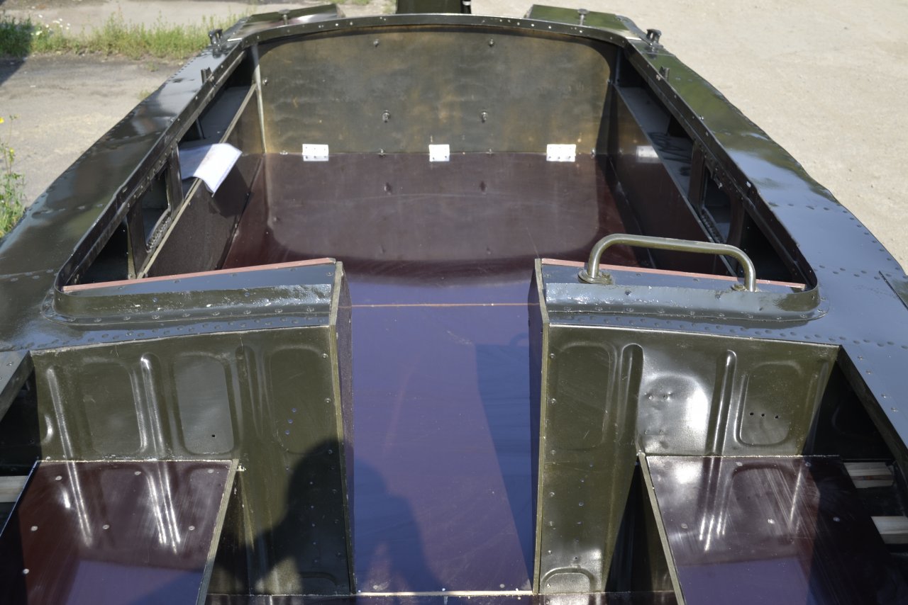

Сегодня пришла еще одна маленькая посылка. Люк инспекционный в рецесс, и рулевое колесо.

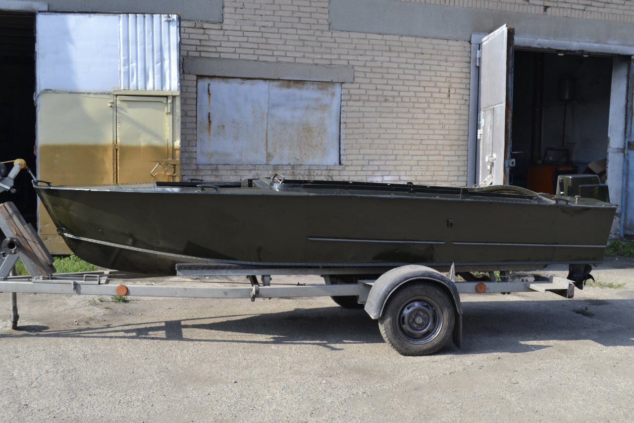

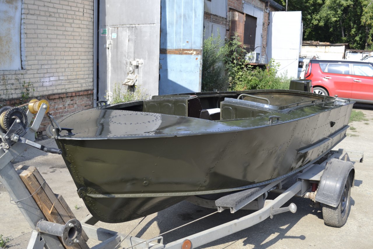

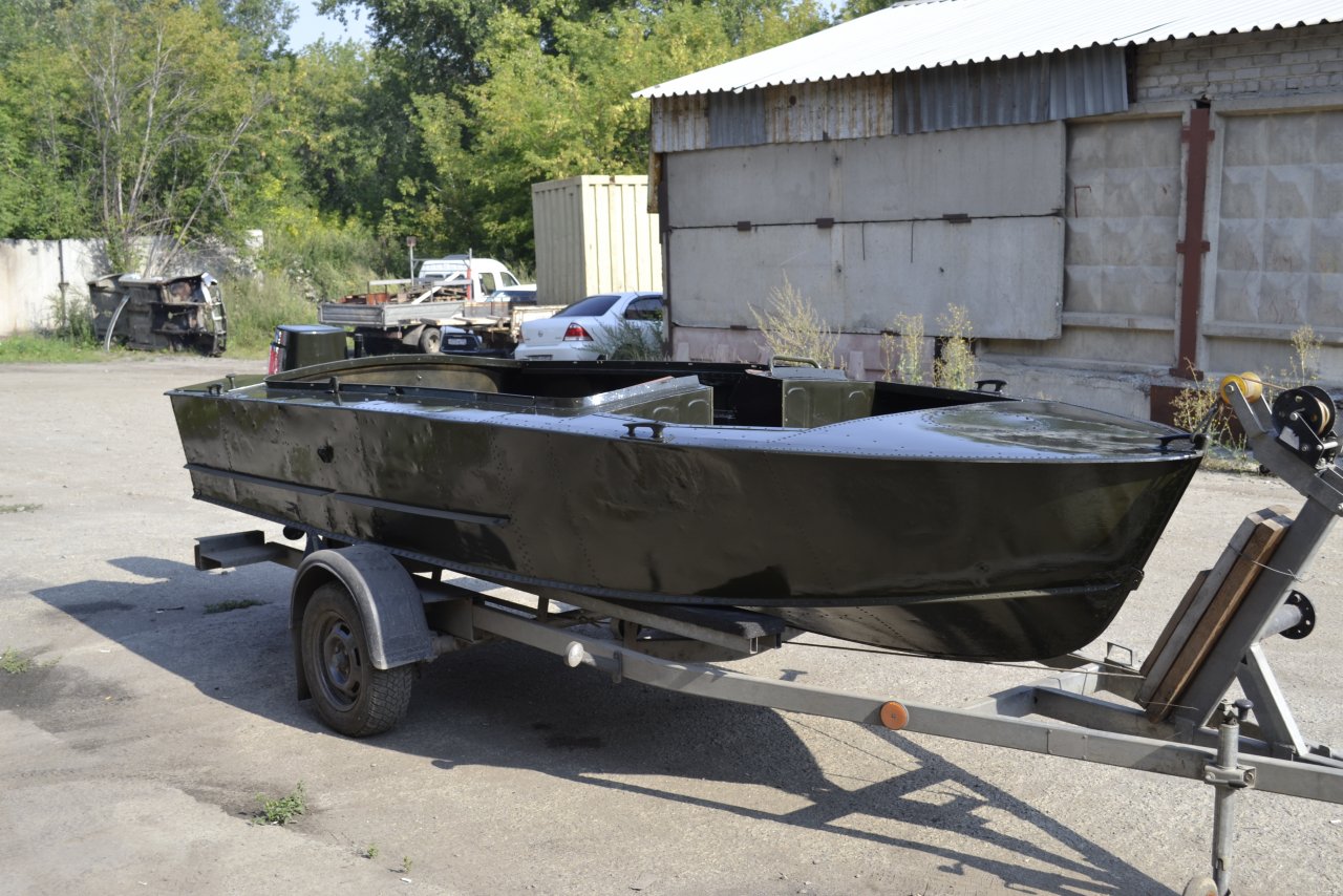

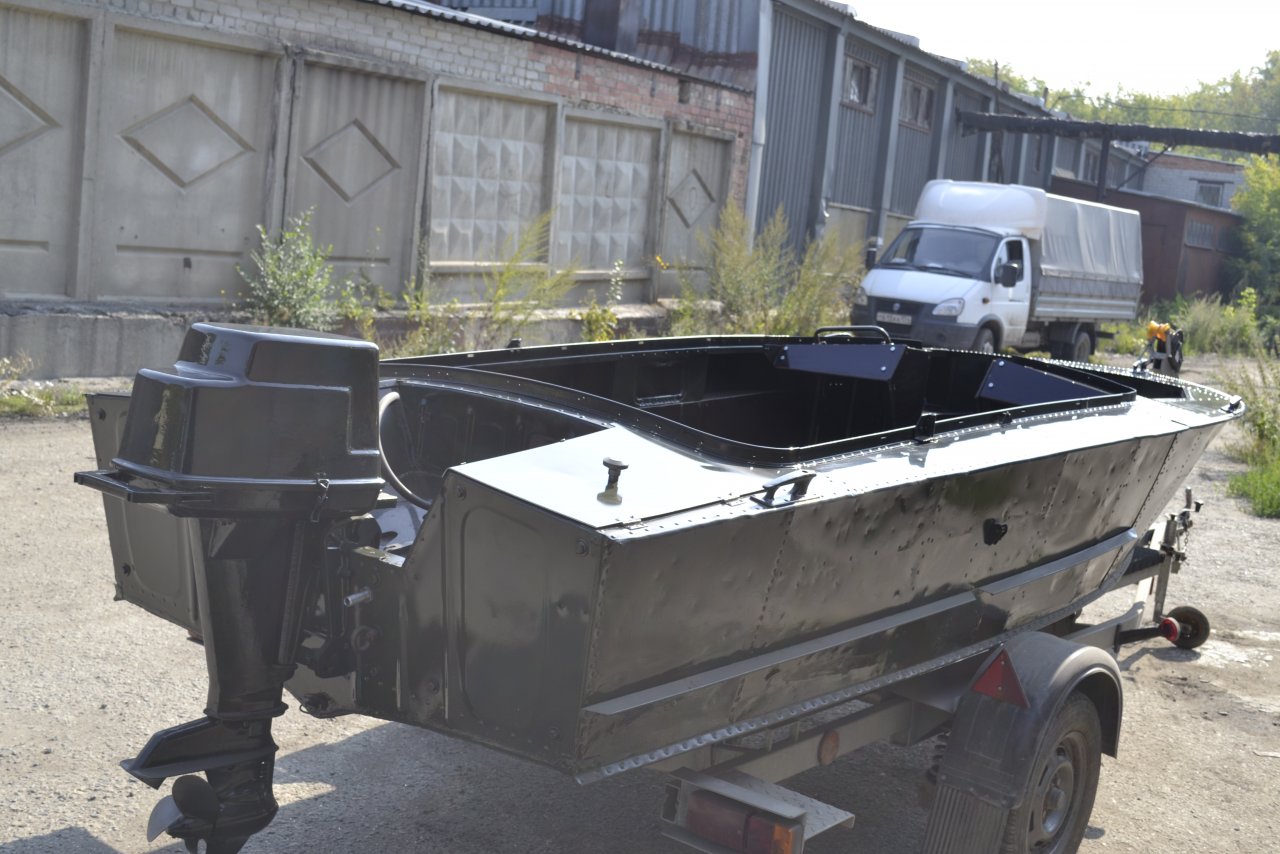

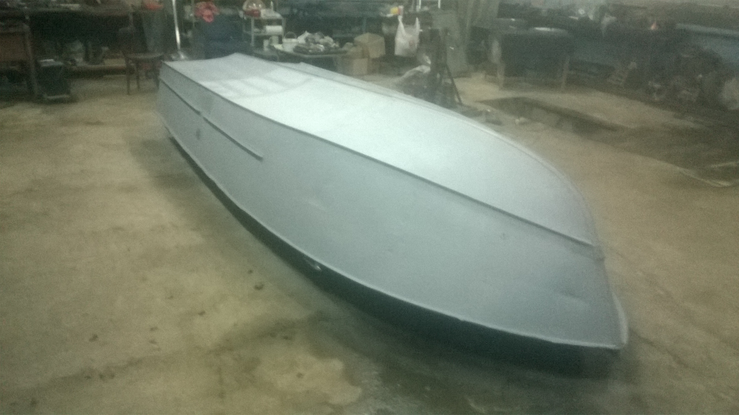

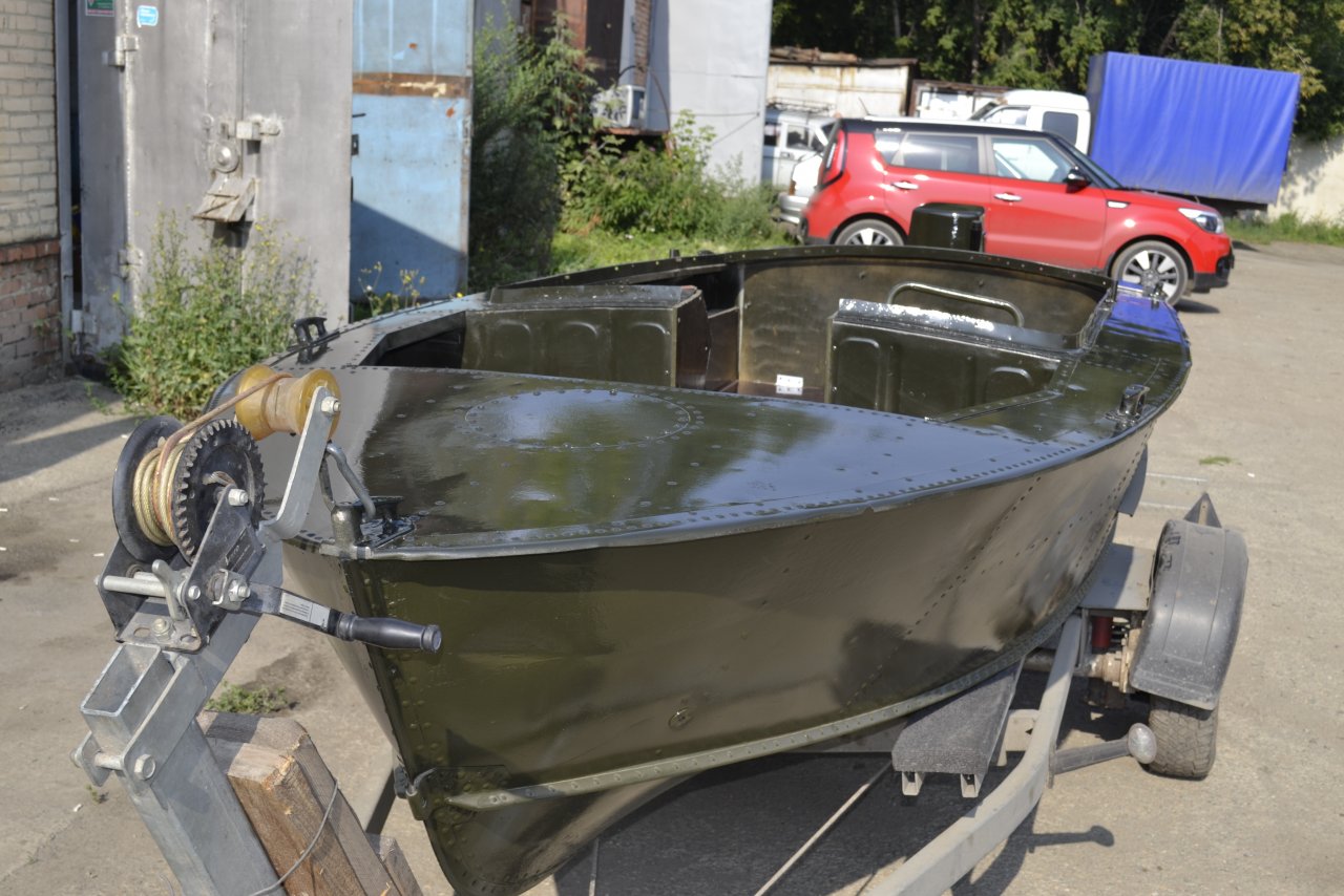

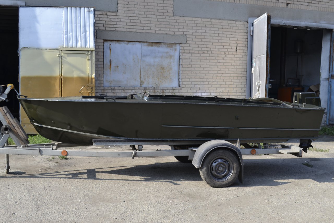

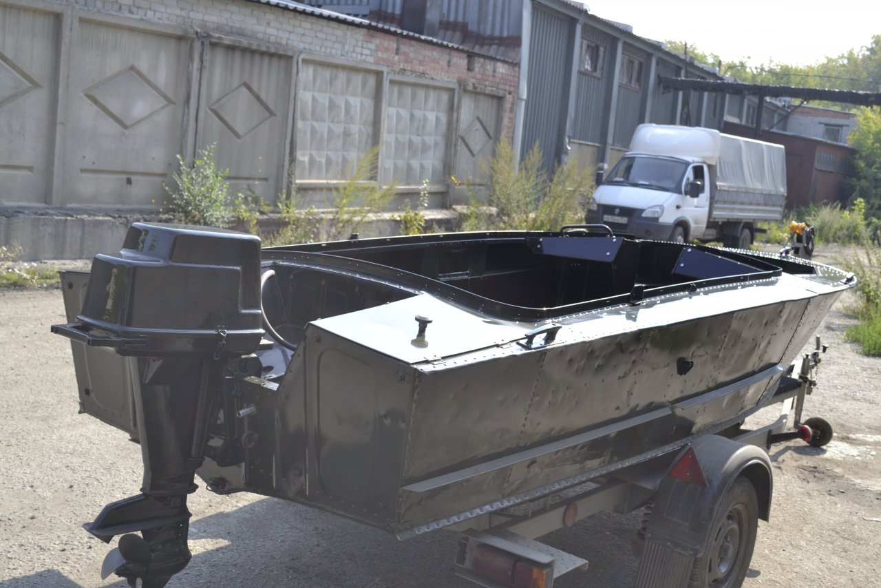

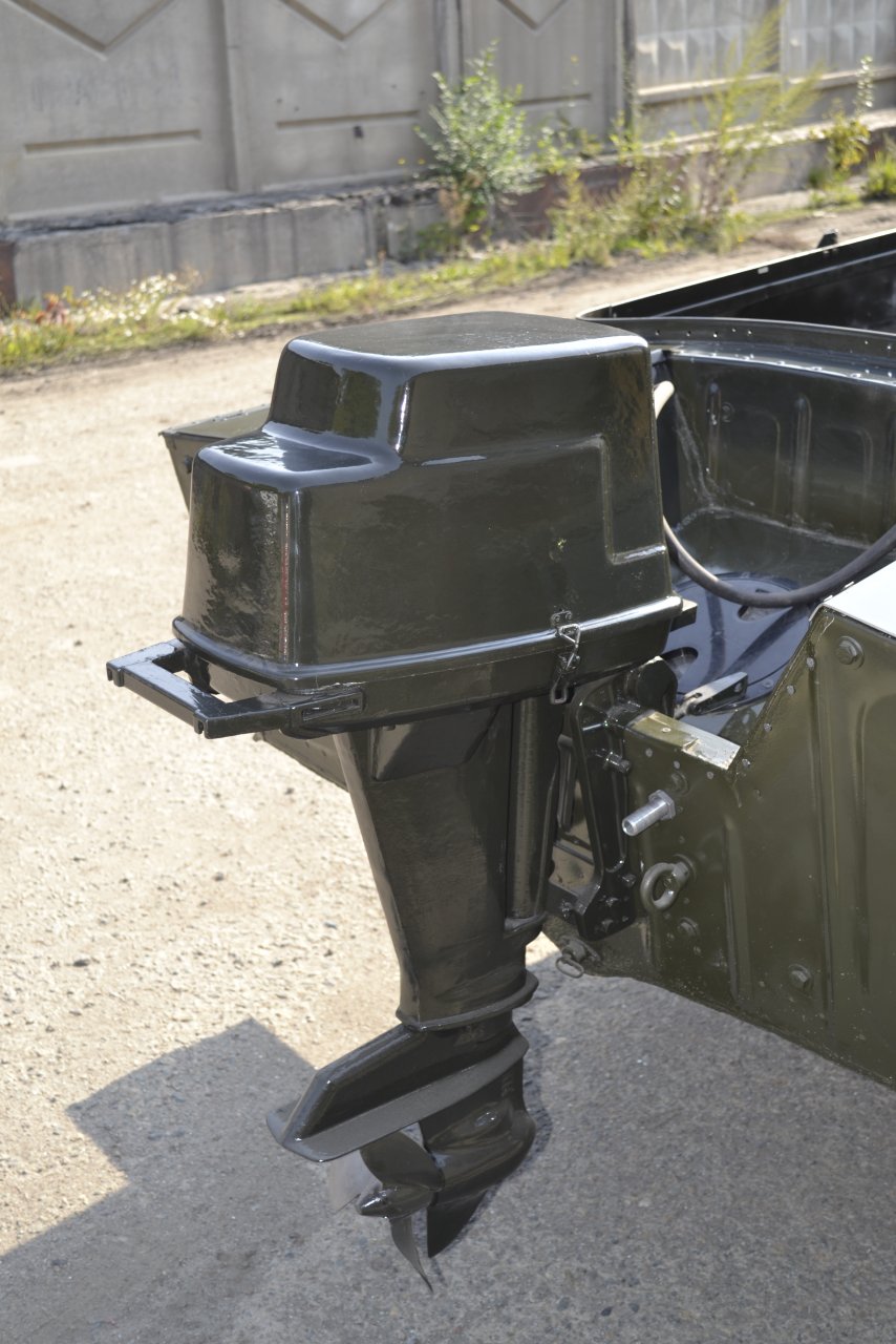

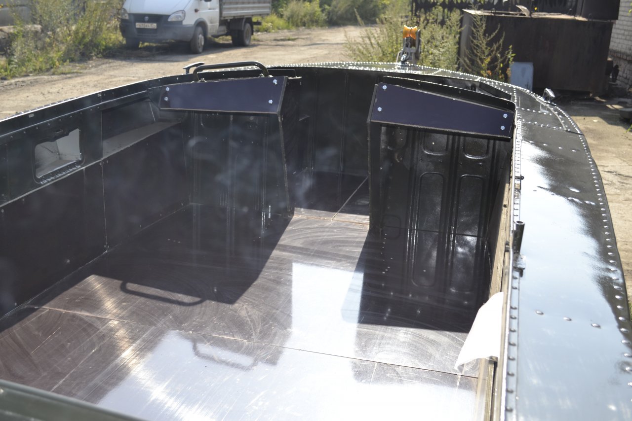

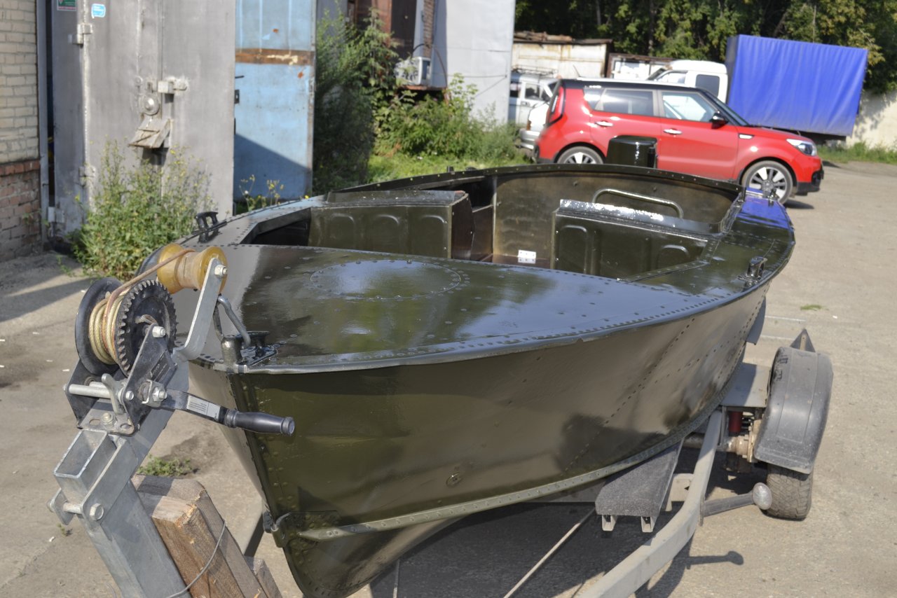

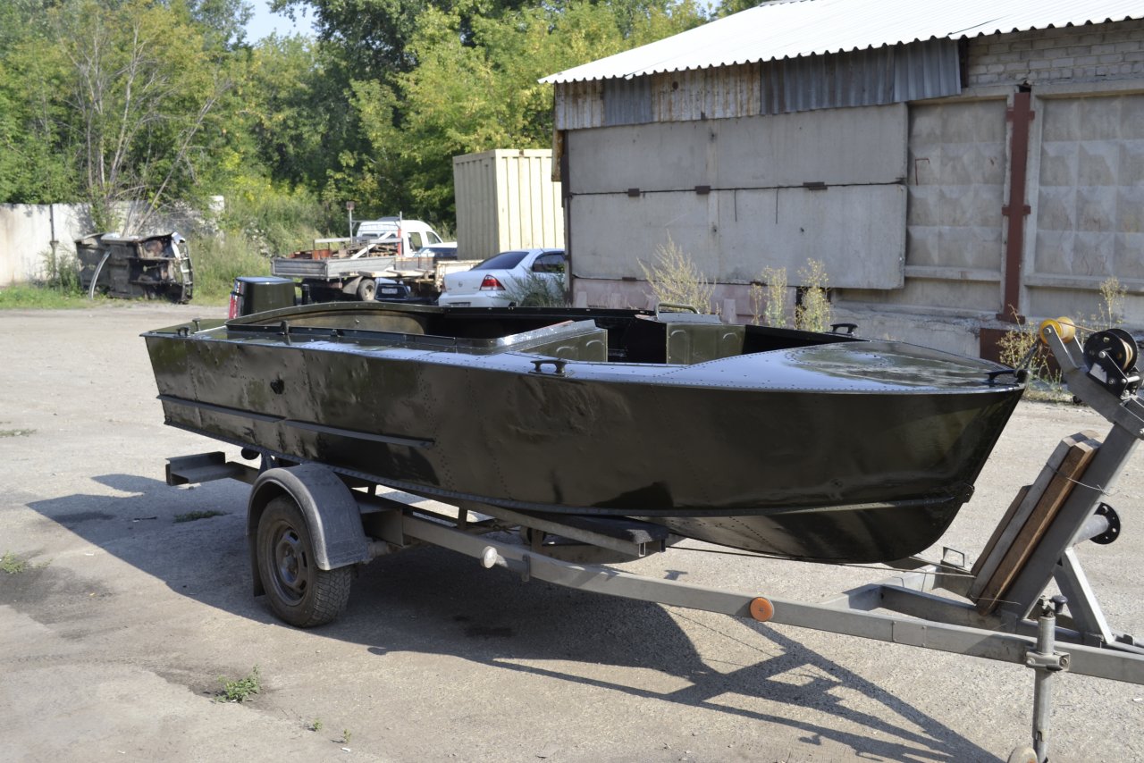

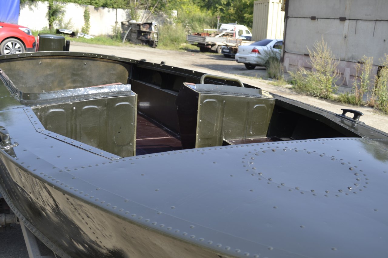

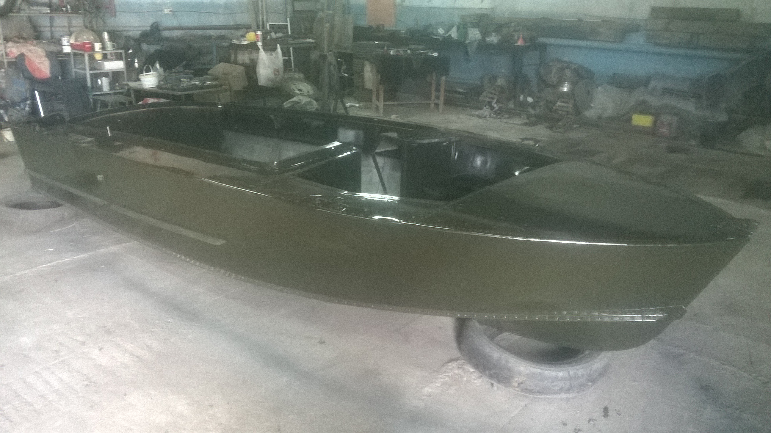

Готовый вариант так и не показал. Вот он Прогресс 2 в моем исполнении.
9 555
4 758
Чисто рыбацкий вариант! А как с регистрацией после переделки?
9 710
6 477
Нет, Володя. Смотрю на нее и вижу шишигу или другой военный грузовик после подготовки к параду. И в этом что-то есть. Плюсую
Спасибо. Тоже есть такое сравнение)
2 112
.....Смотрю на нее и вижу шишигу или другой военный грузовик после подготовки к параду...........
Просто этот чёрный глянец, тебе напоминает кузбасс лак нанесённый на раму, диски и пр. :drinks:
Сделано не плохо, но выбор цвета, не понимаю....
Меня чёрный "окрас" на лодках как то озадачивает..., не понимаю я его, не практично - "вечногрязный" вид, греется на солнце ппц просто = по чему, для чего такой выбор делают, не понимаю:pardon:
9 710
6 477
Это хаки. Мою точку зрения по цветам ты сам знаешь
ЗЫ. Тапочки подлатали, а с машиной жопа. Еду девочку забирать.
Цвет темный хаки.
volga
11.05.2013
15
Челябинск
Лодка в таких цветах становится очень не заметной на воде. Была черная казанка метров 100 от берега и невидно ее.

9 710
6 477
И это плохо, имхо. Рыбе пофигу цвет лодки, а вот людям нет.
9 555
4 758
А в сумерках вообще растворяется!Так и до беды не далеко.И за чем такая маскировка?Браконьеришь потихоньку? :(
volga
11.05.2013
15
Челябинск
Лодка строилась для охоты, и в наших условиях эксплуатации где нет судоходства как класс. несколько больших озер не о чем беспокоиться. Я вижу что люди кто ходит по рекам, там да практически нет лодок такой расцветки все в светлых тонах. Встаем в камыше на удобную позицию для охоты чтоб быть максимально незаметным на общем фоне. В основном охотимся на Уелгах, кто с Чел области знают озеро км 10 длина и км 3 в ширину вдоль берега камыша метров 100. Хорошее место утка есть всегда. Браконьерство не приемлю.
