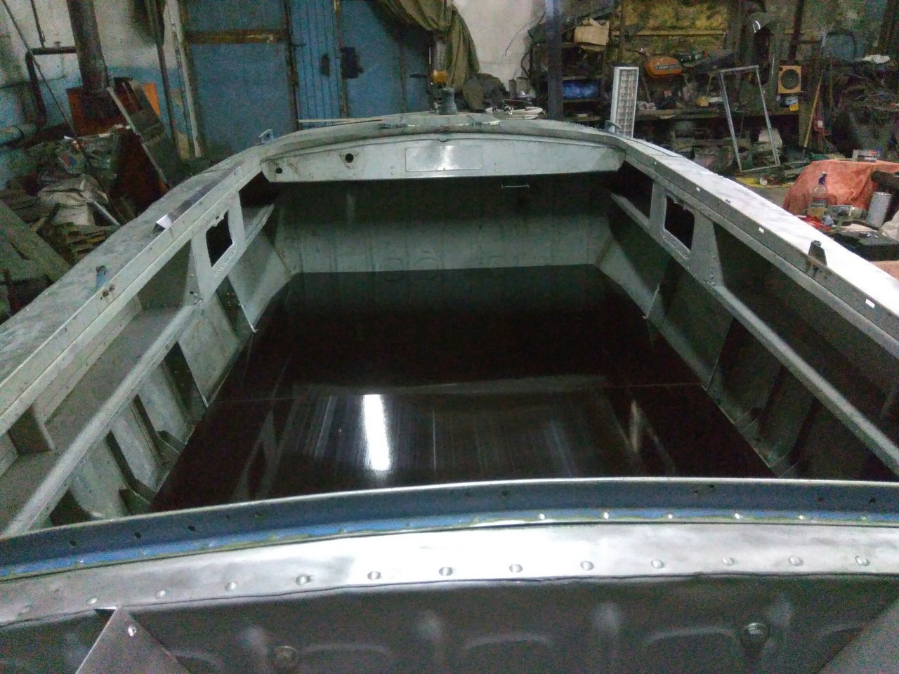

Докер опиши про привальник трубой подробней, чем делаете закругления? фото станочка в студию) какая труба диаметр толщина стенки? и крепеж на вытяжные заклепки? ну есть ли какие то хитрости в установке?
9 555
4 760
Станочек видно на последнем фото.Труба 25 мм стенка 2 мм.Загиб на палубе надо подрезать.Ширина пропила примерно 1 см.Фиксировать можно вытяжной клёпкой,но длинной ,насквозь.Хотя при правильной прокатке и прорезке и так хорошо сидит.В моём случае труба будет прихвачена сваркой к рифлёнке.

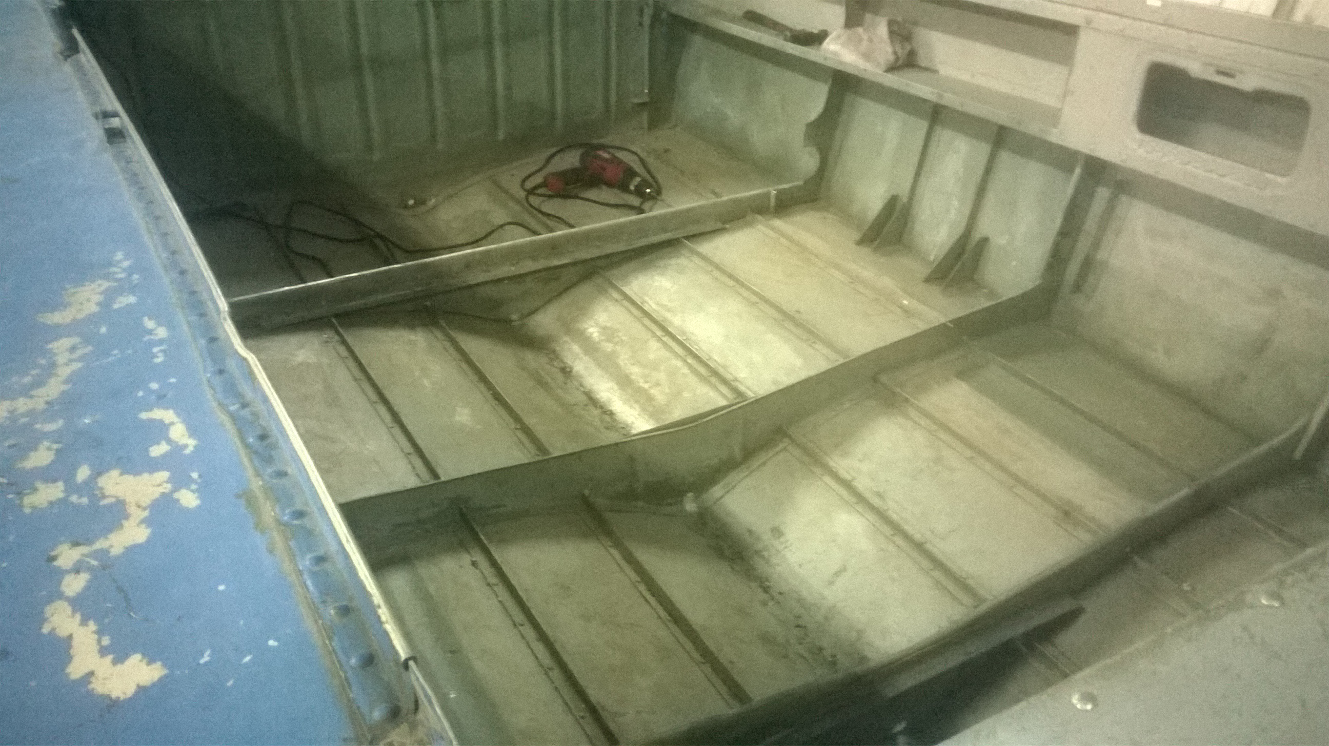

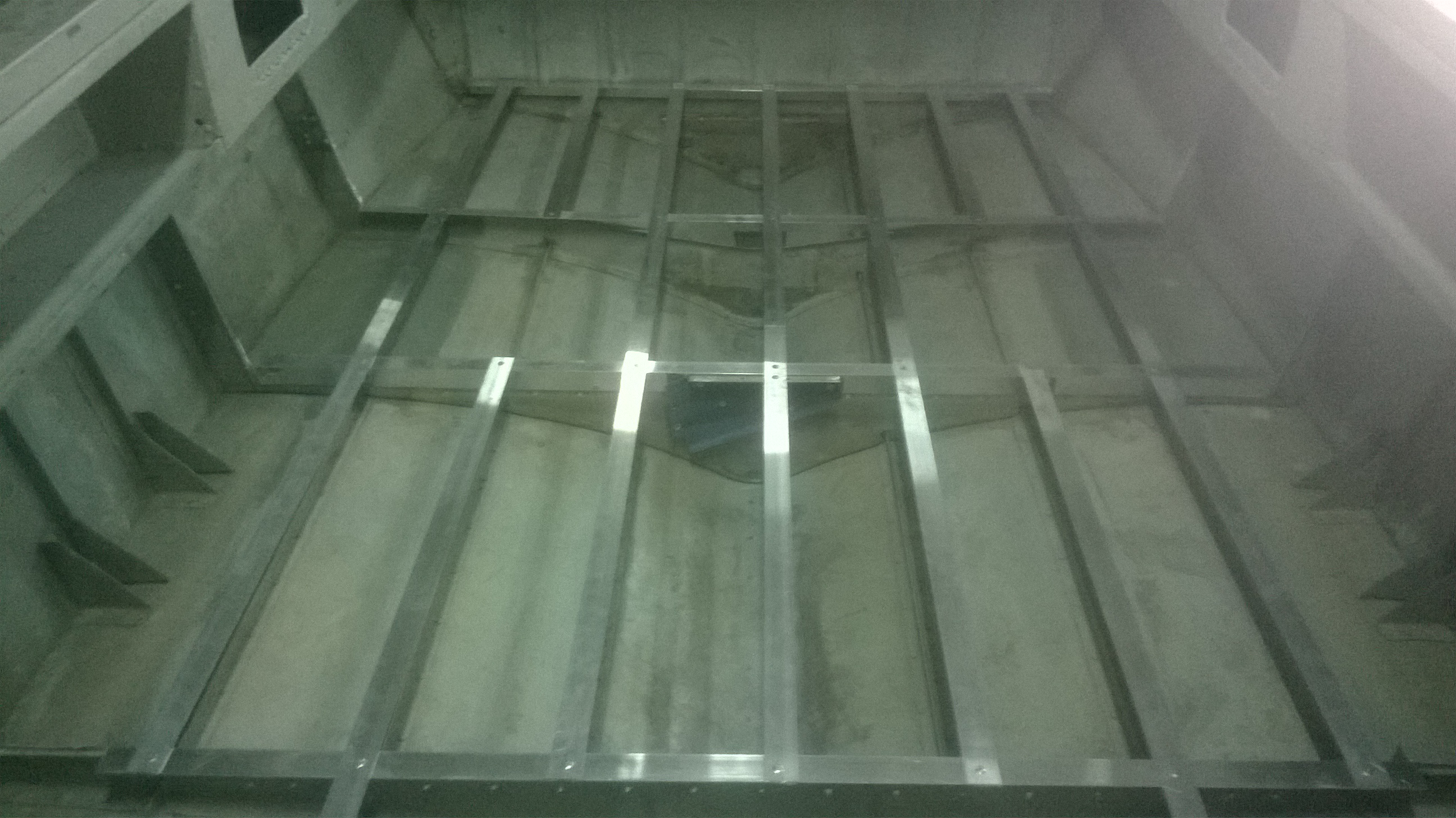

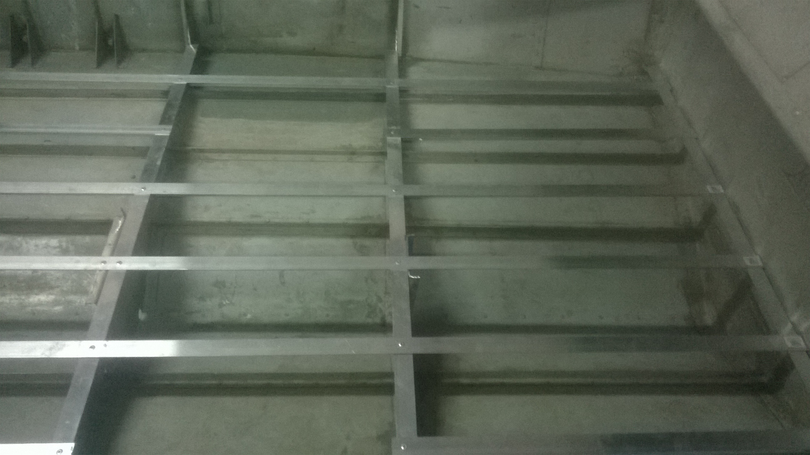

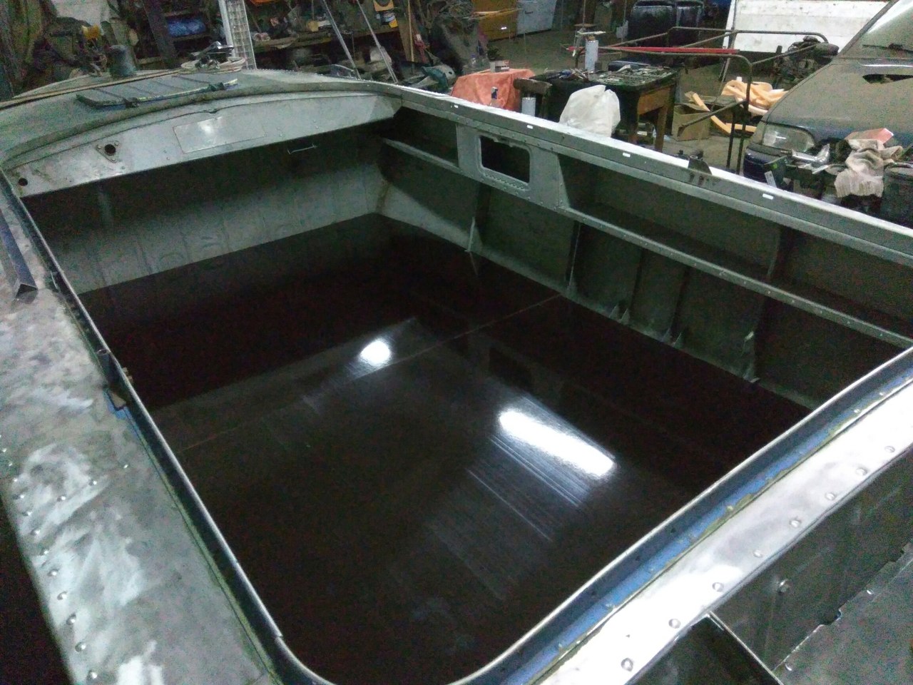

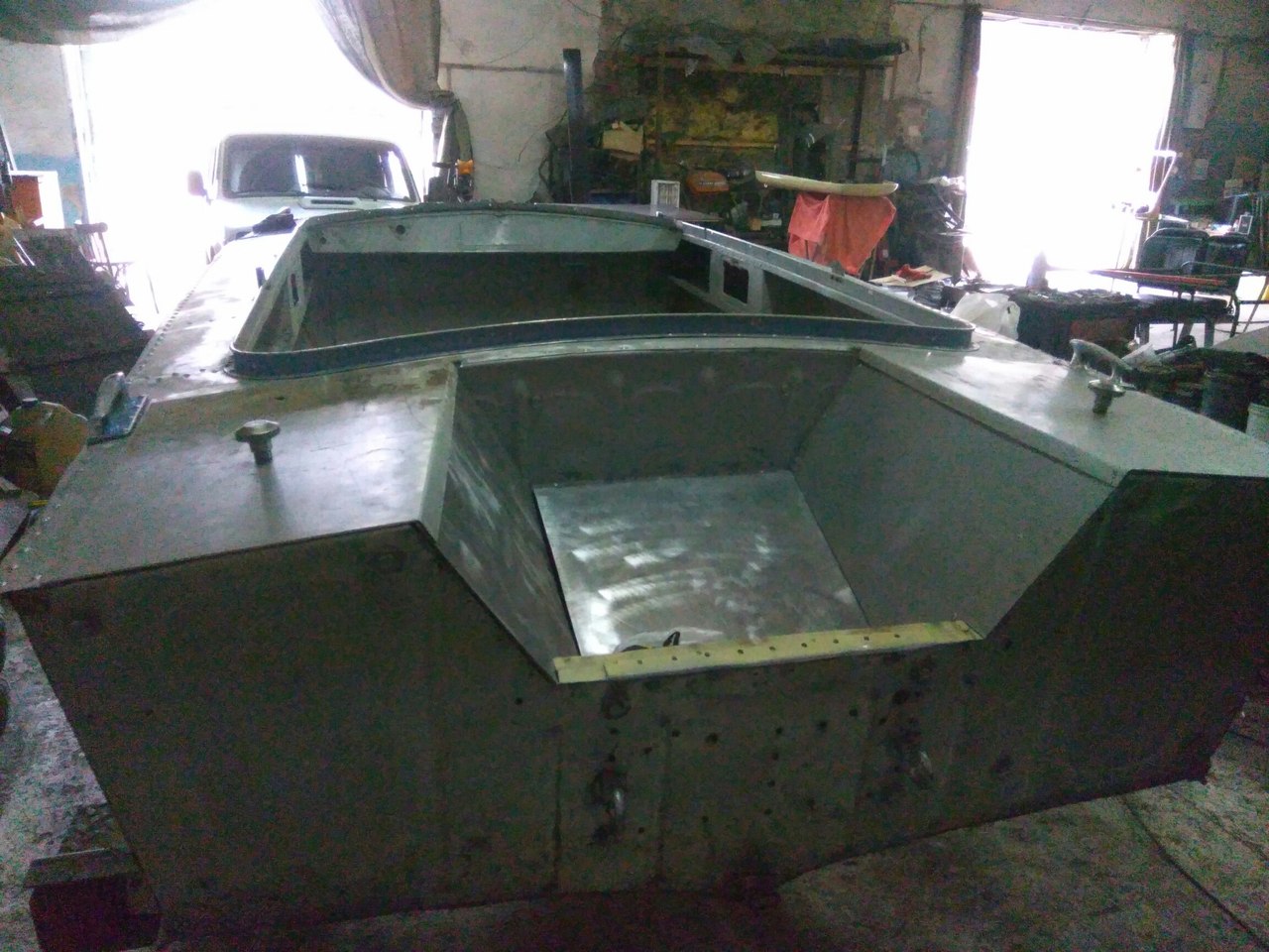

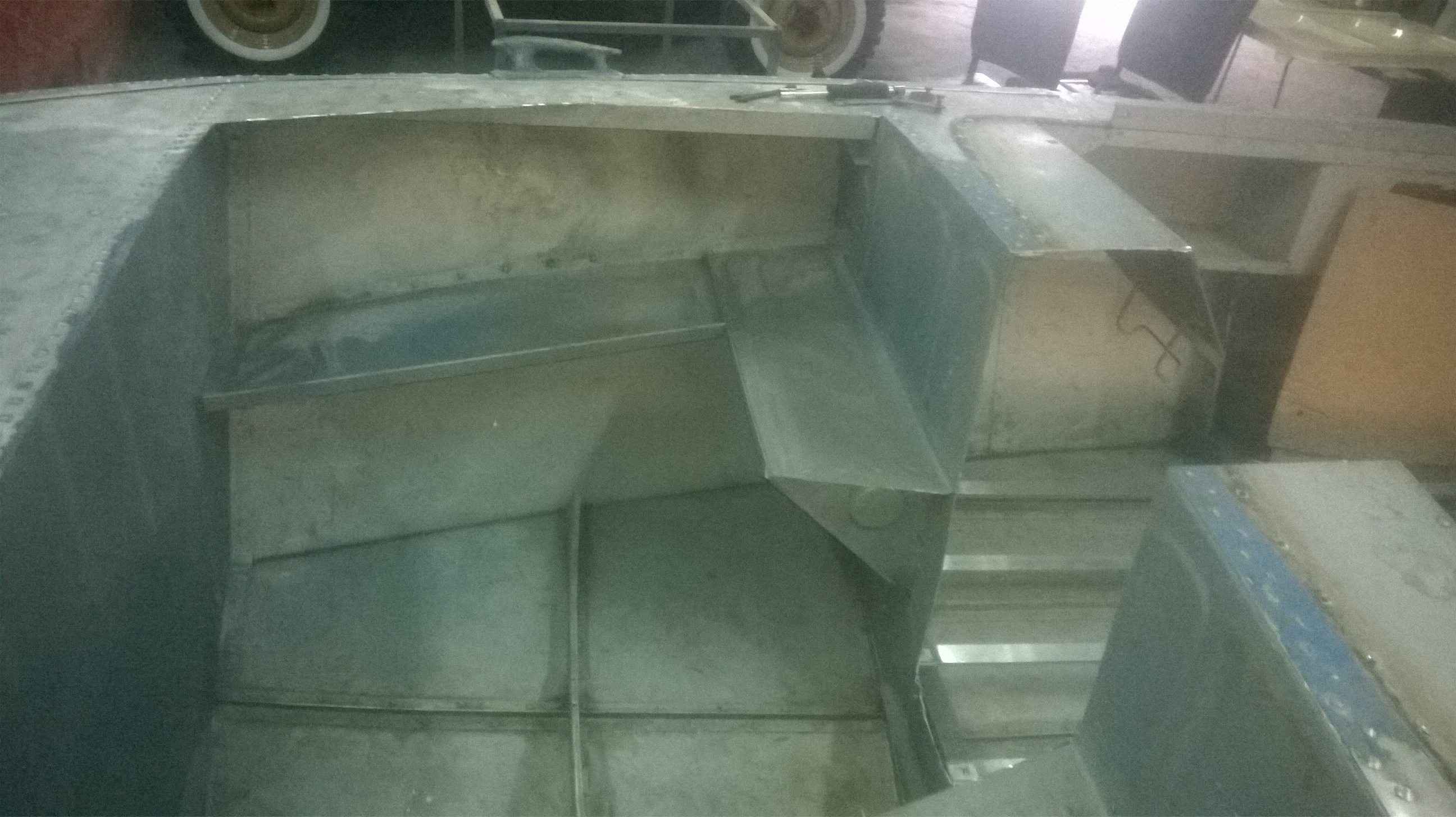

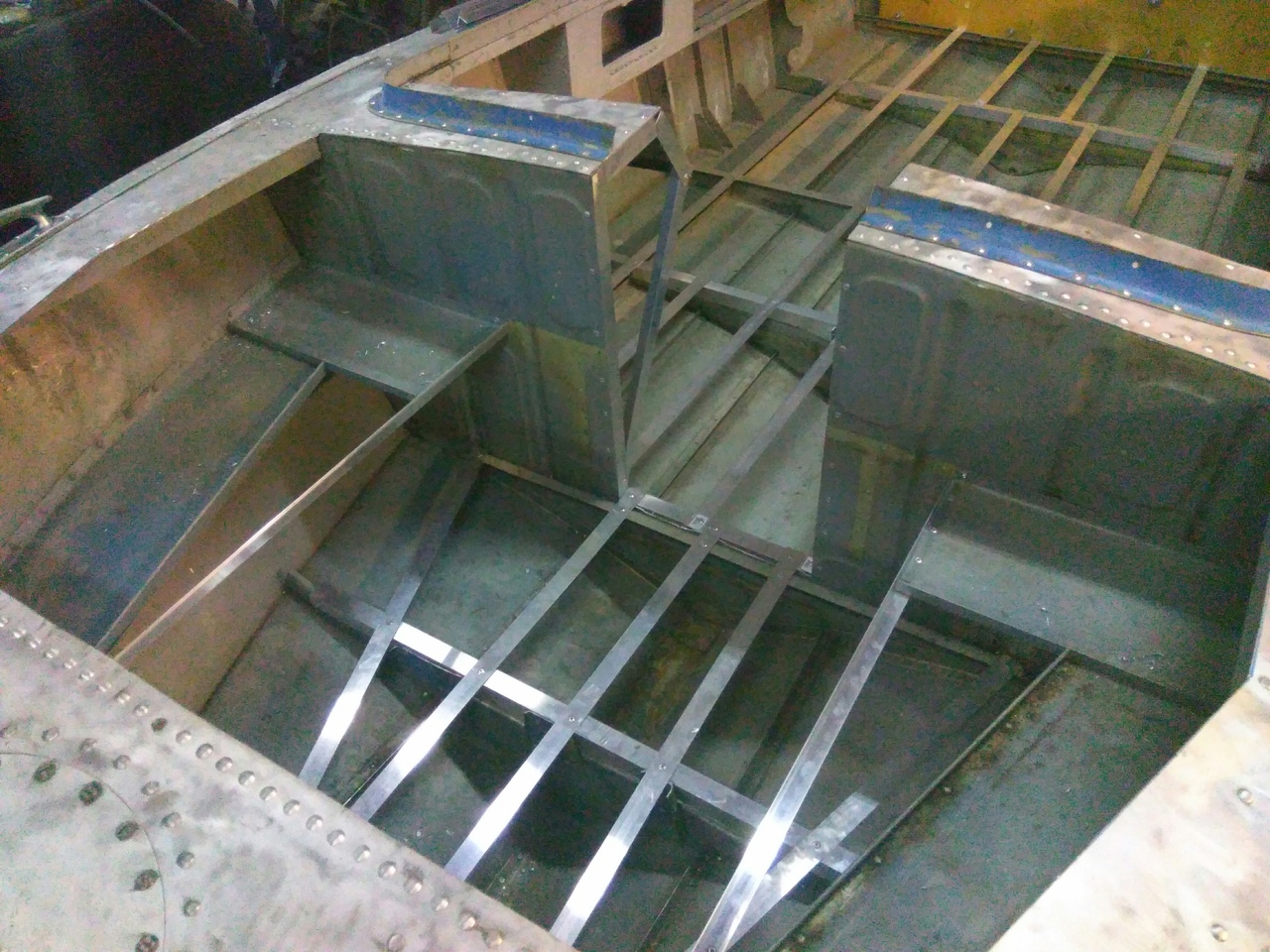

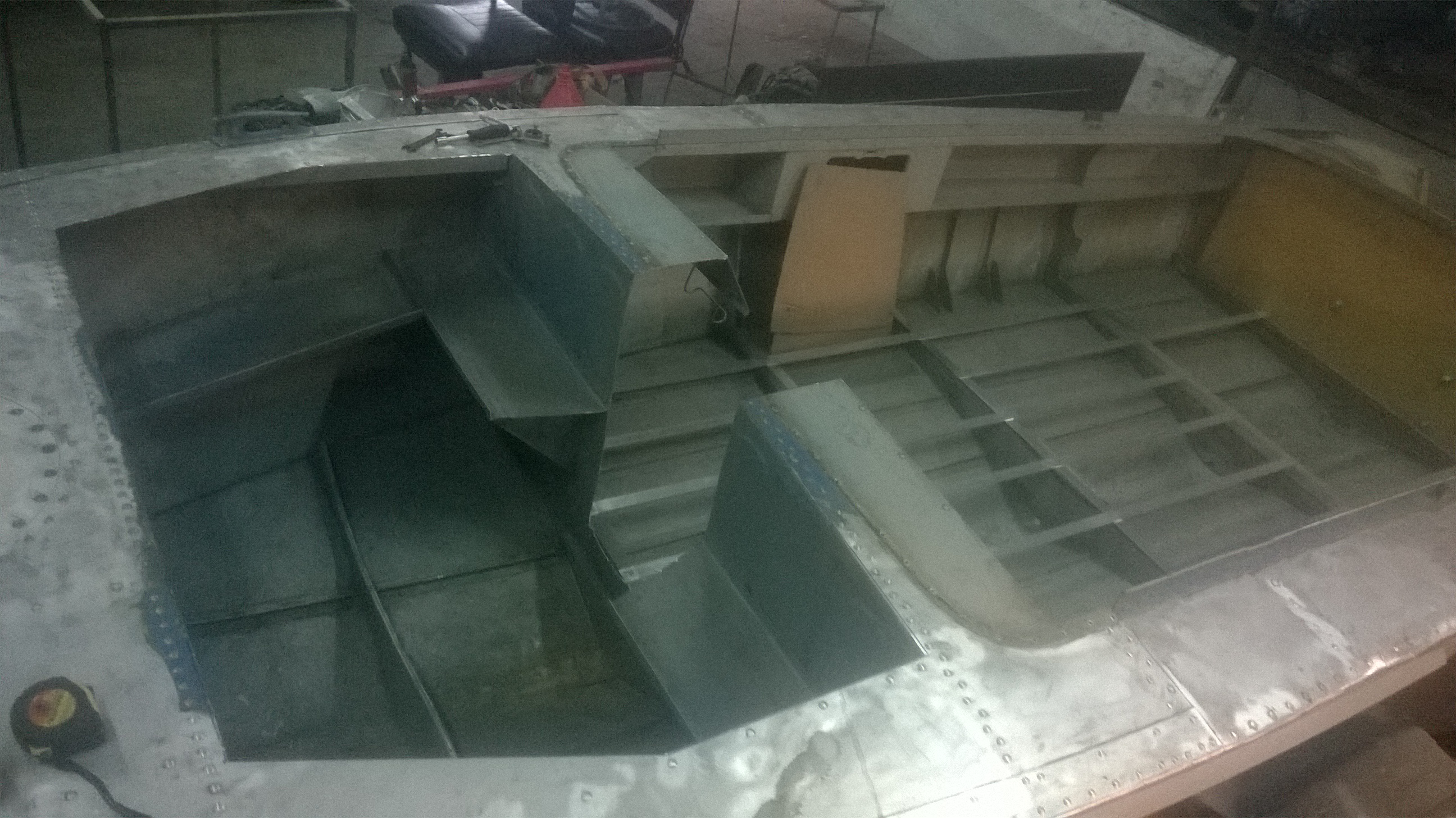

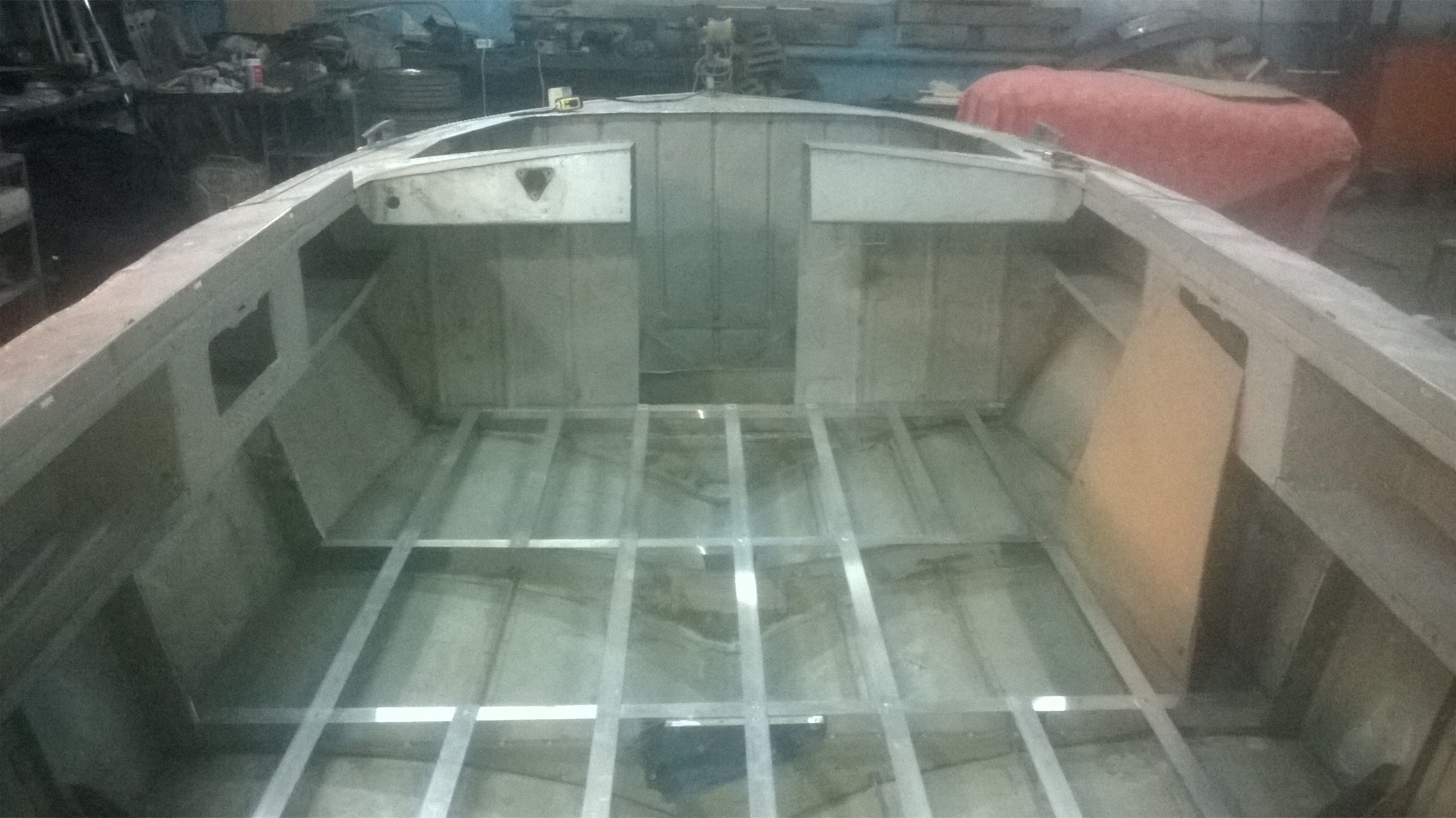

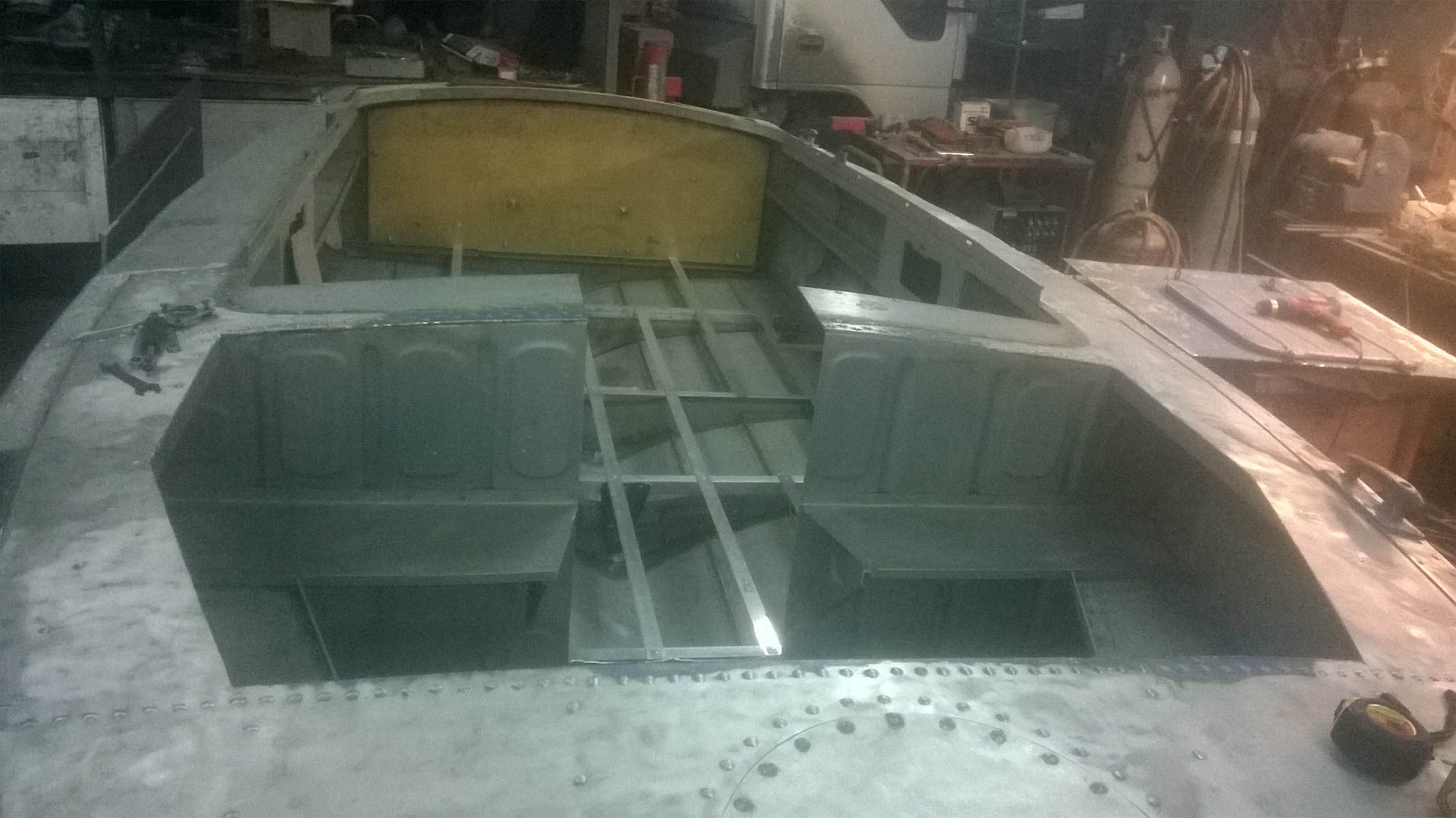

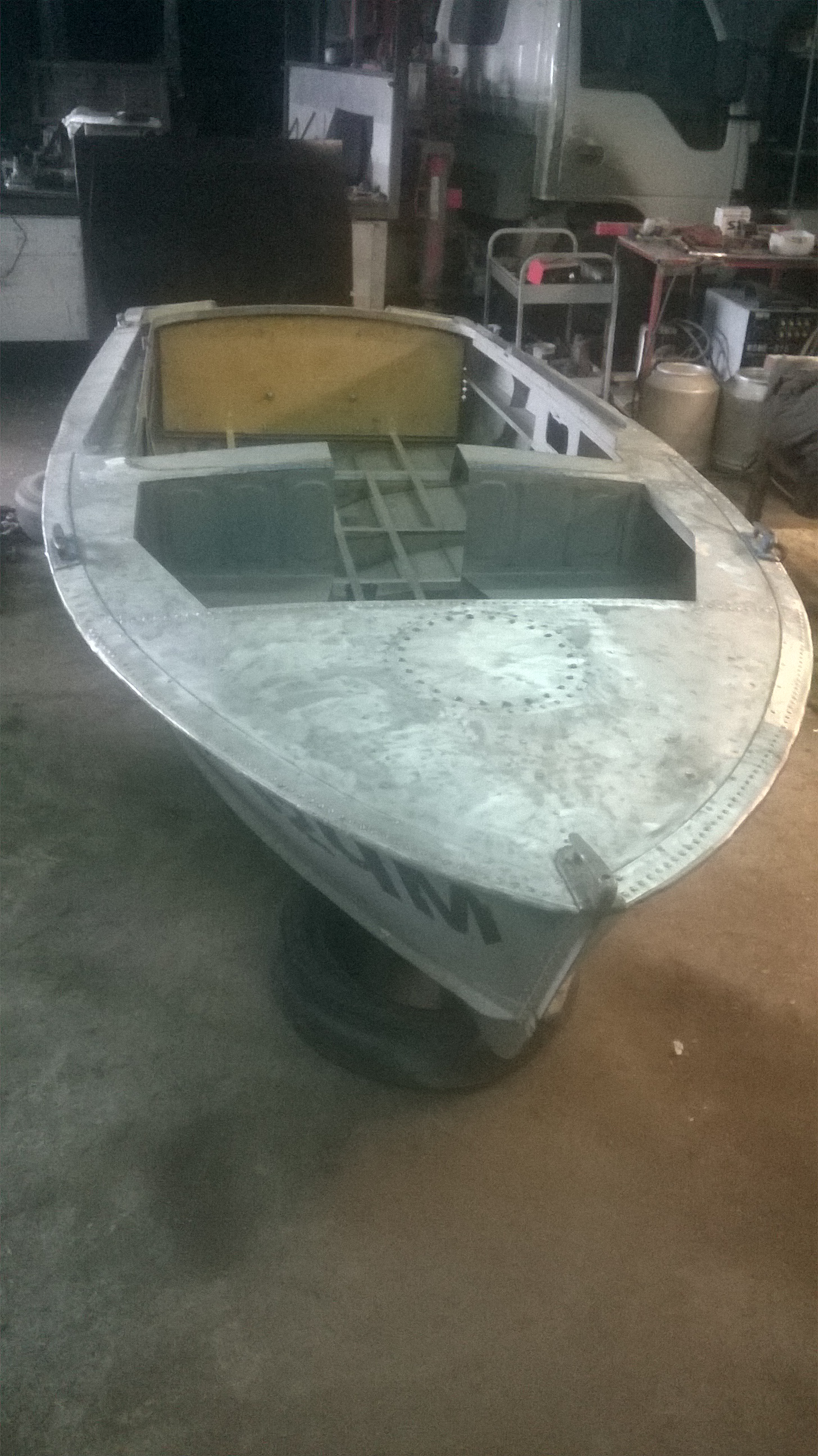

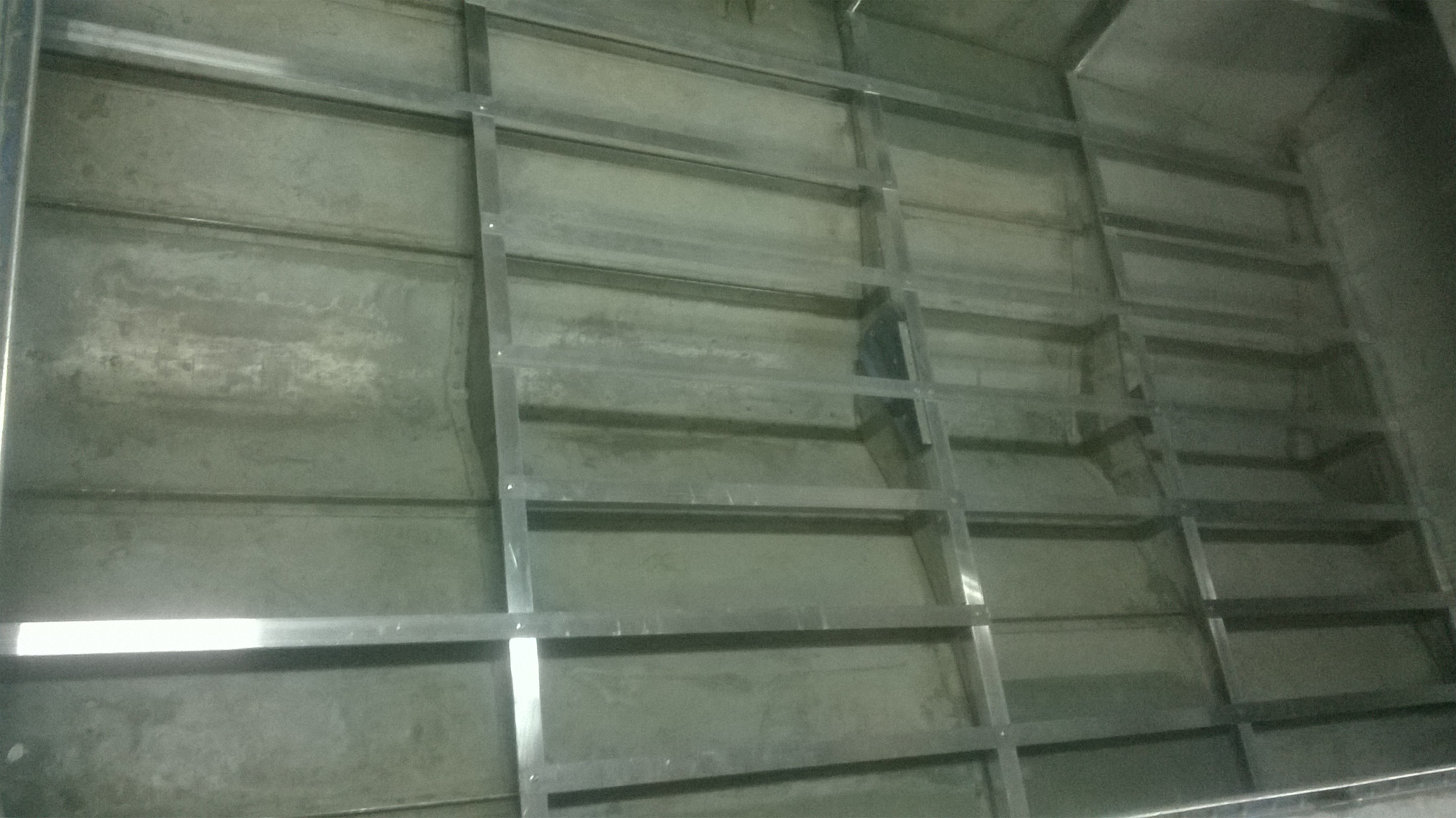

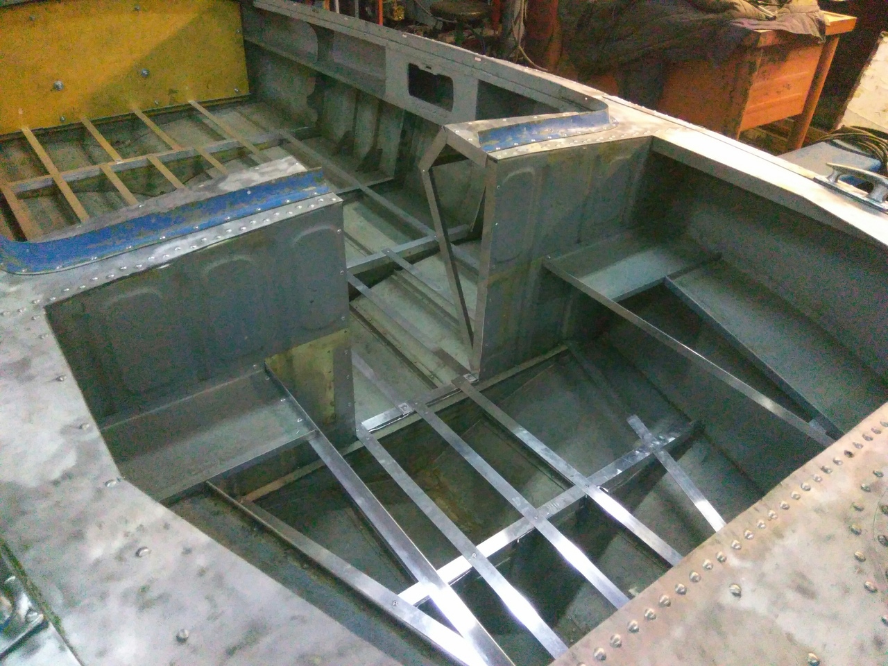

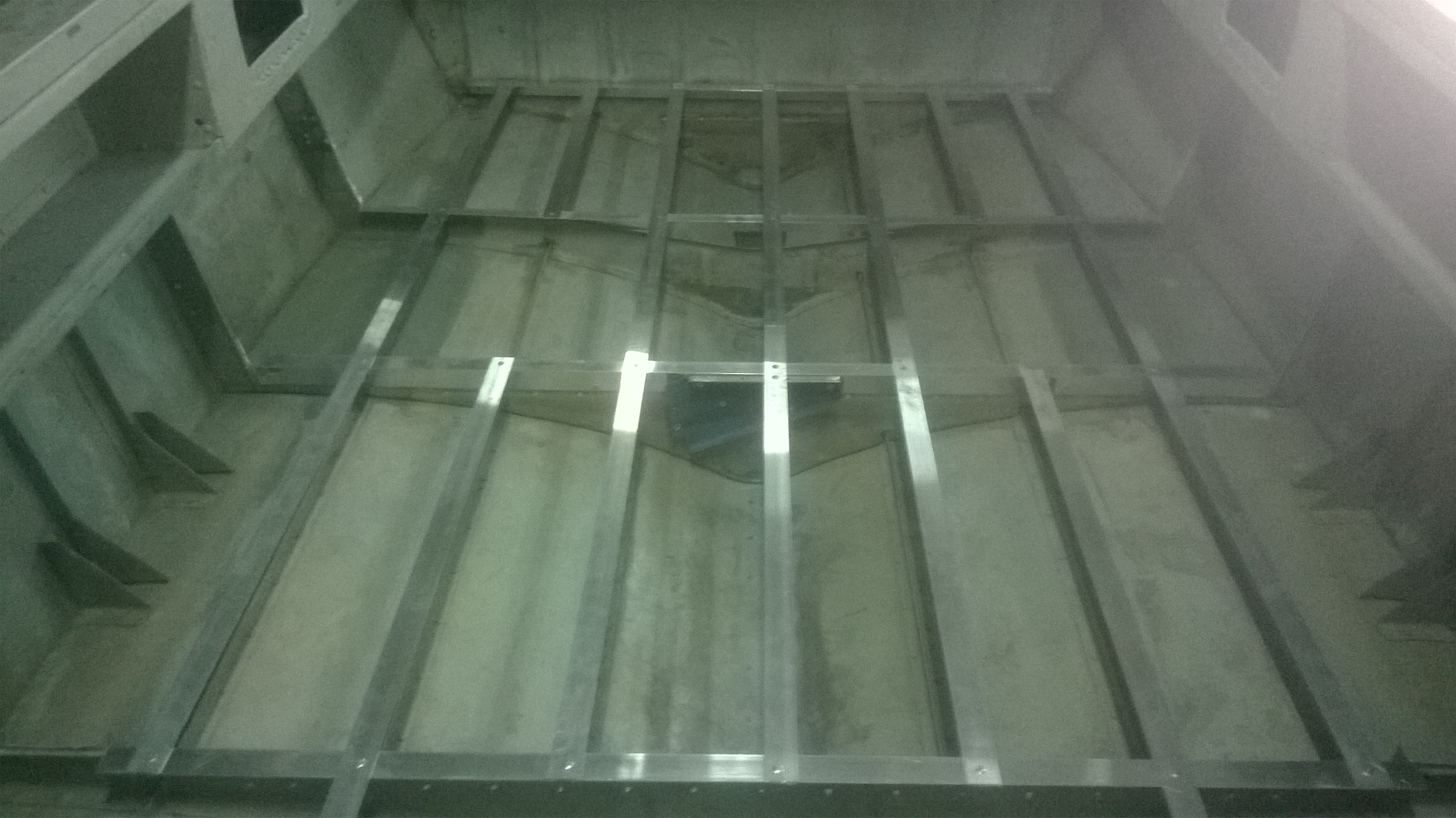

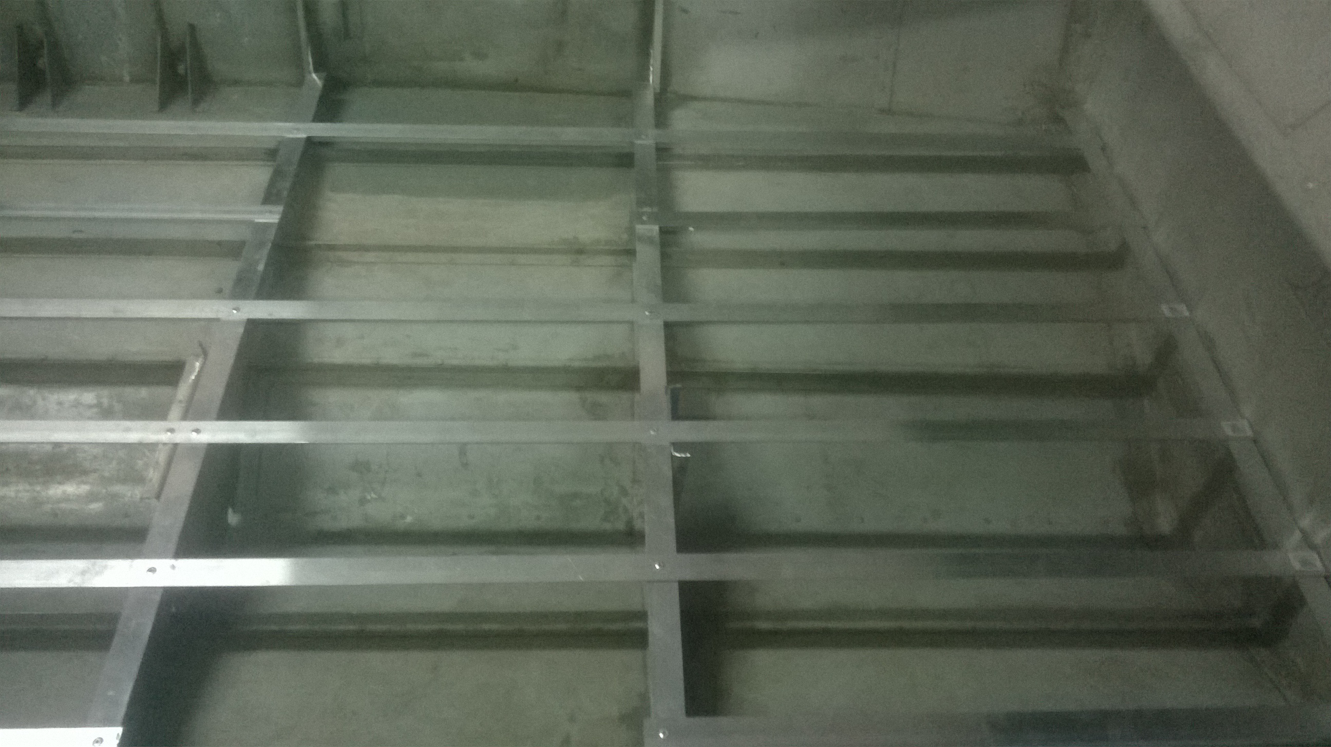

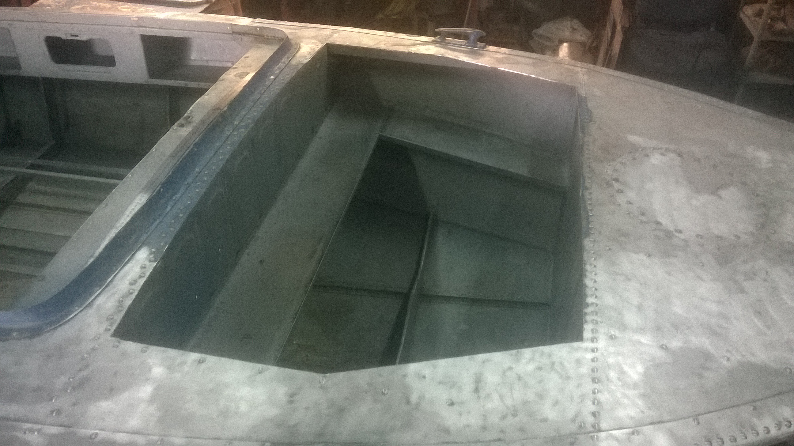

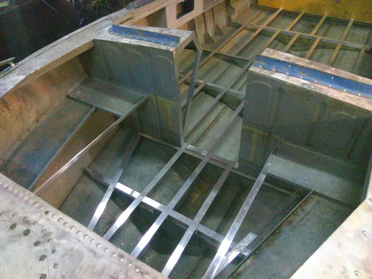

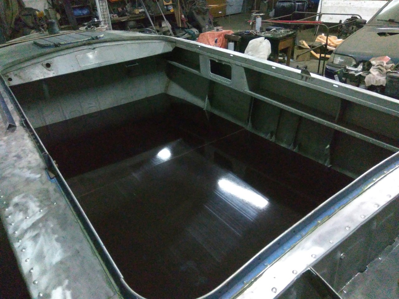

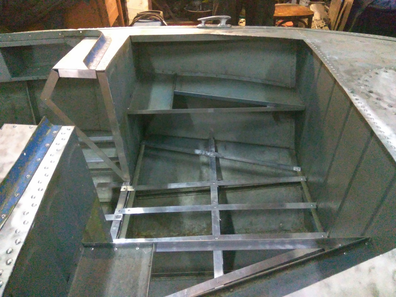

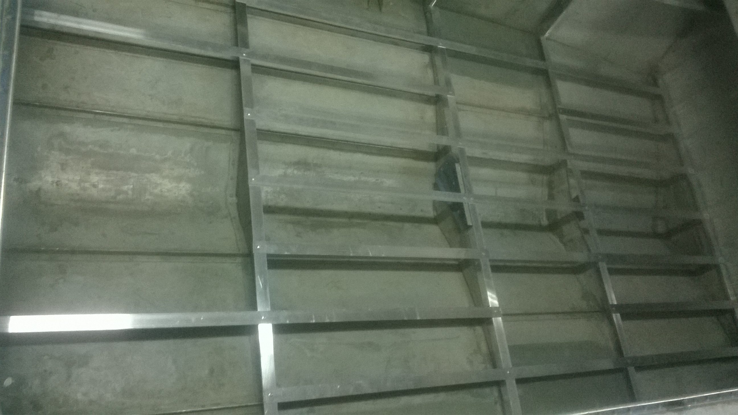

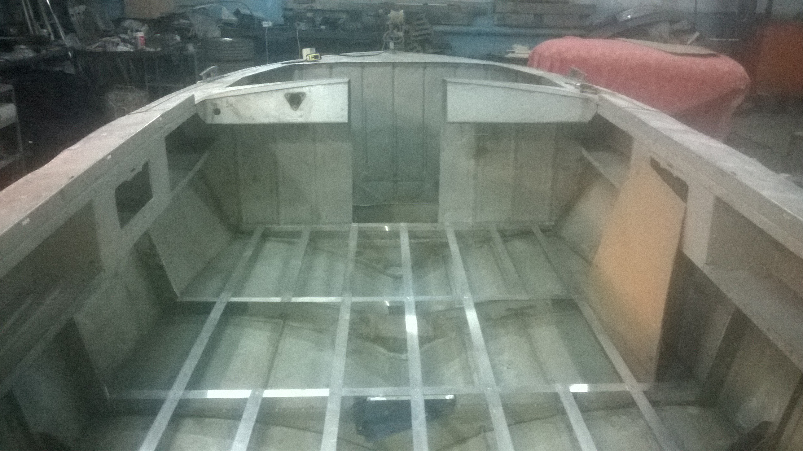

Приветствую господа водномоторники. Давно ничего не писал, но это не означает что прогрессом не занимаюсь. Итого долго думал, но быстро реализовал. Изготовил обрешетку ровного пола в основном кокпите, разметил и вырезал 2-е части пола из 9мм влагостойкой ламинированной фанеры. Получилось очень круто мне нравится вид очень сильно преобразился. Решил и реализовал кокпит в носу. Ящик вырезан расширен, изготовлена обрешетка ровного пола от носа и до кормы ровный., усилена торпеда. По топливной состеме будут 2 топливных бака стационарные примерно по 35 литров. Установлю в рецесс. Ну и полностью смакетирован в аллюминии самоотливной рецесс. Фото процесса постройки ровный пол)

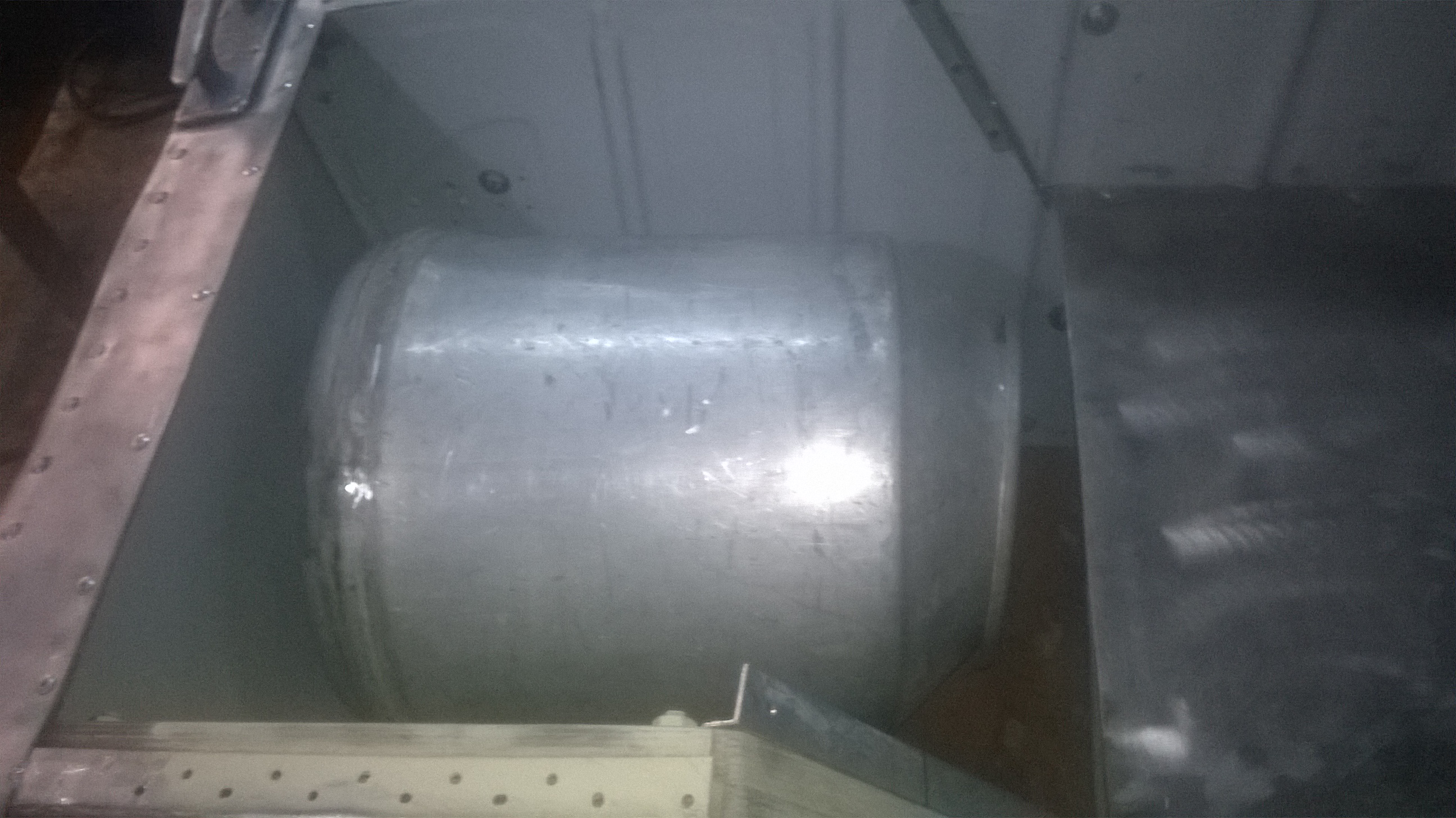

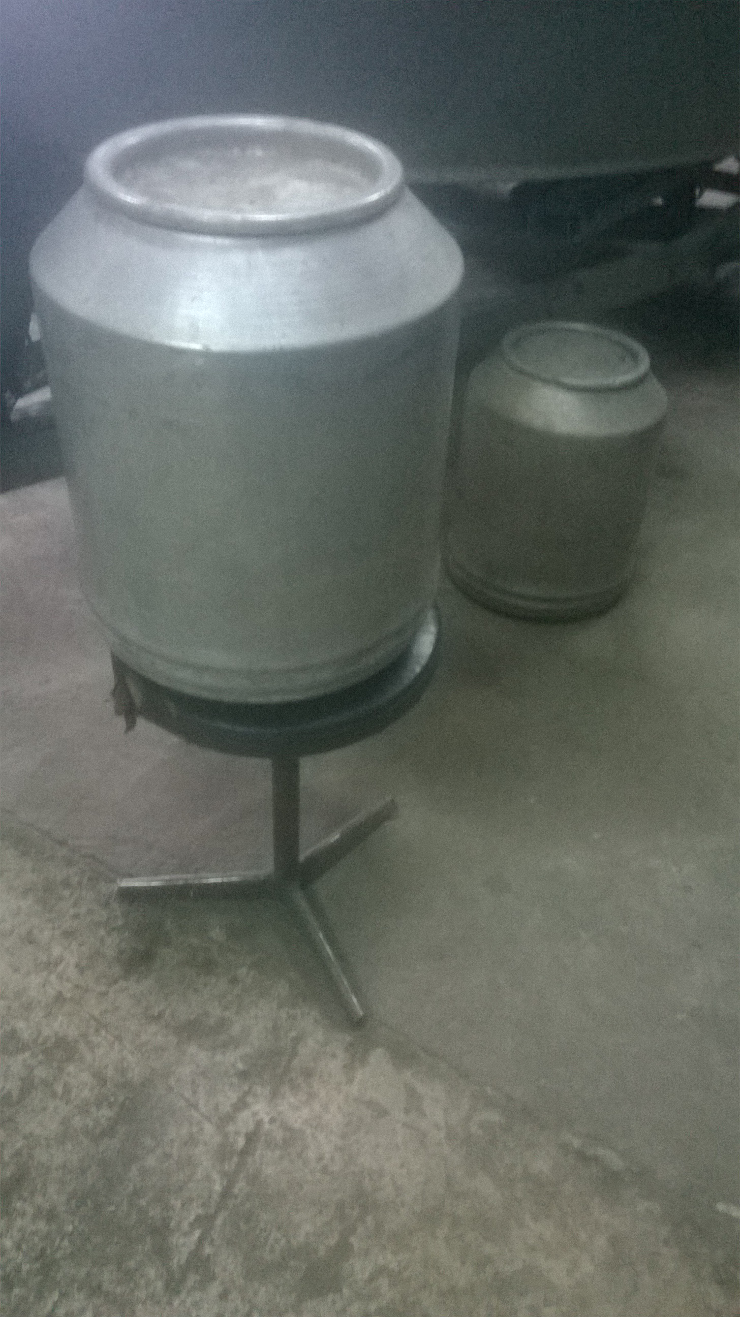

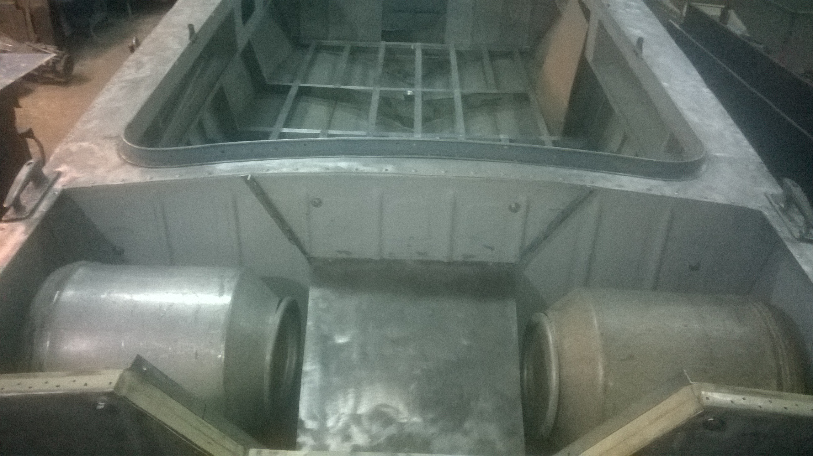

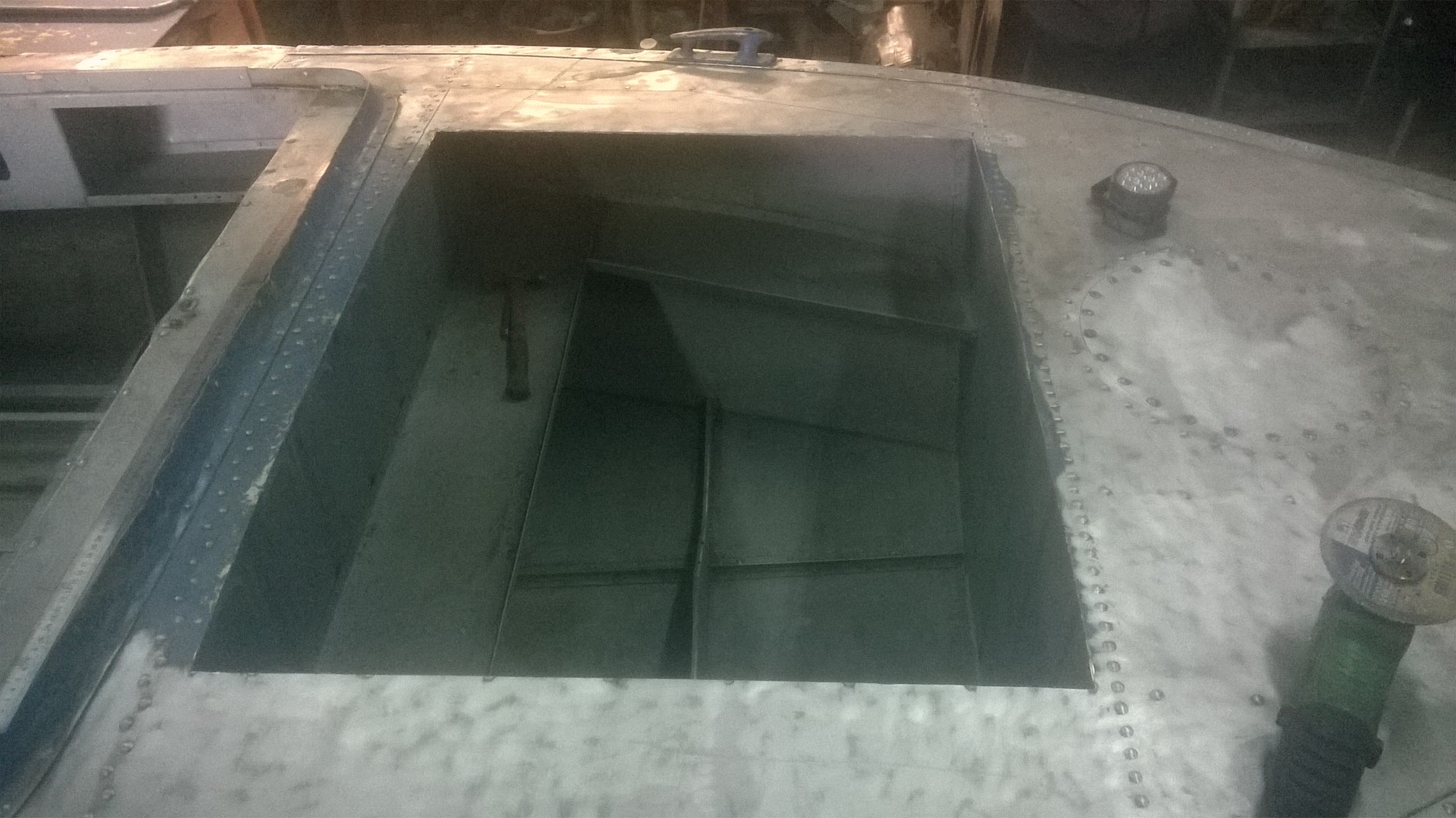

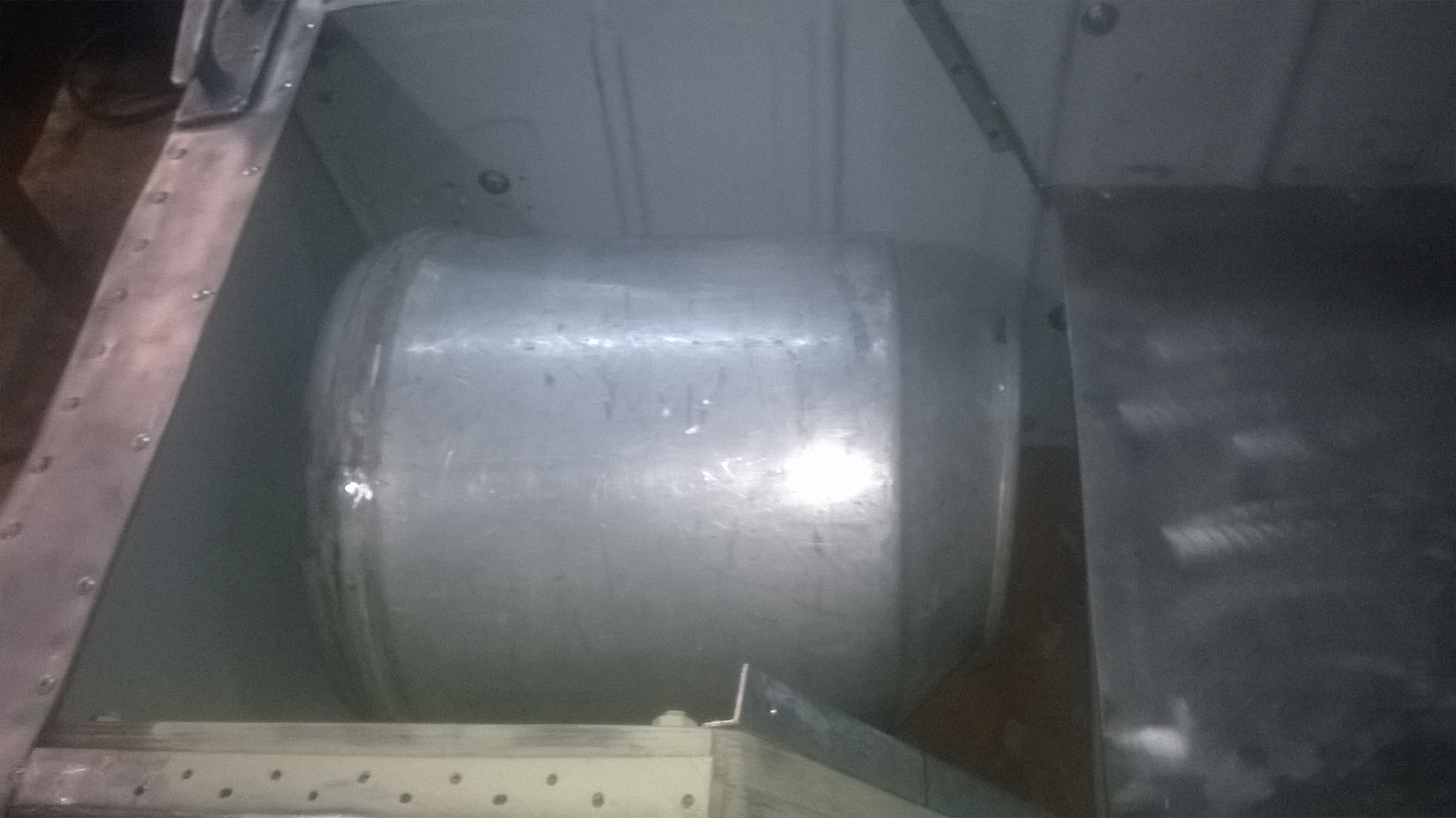

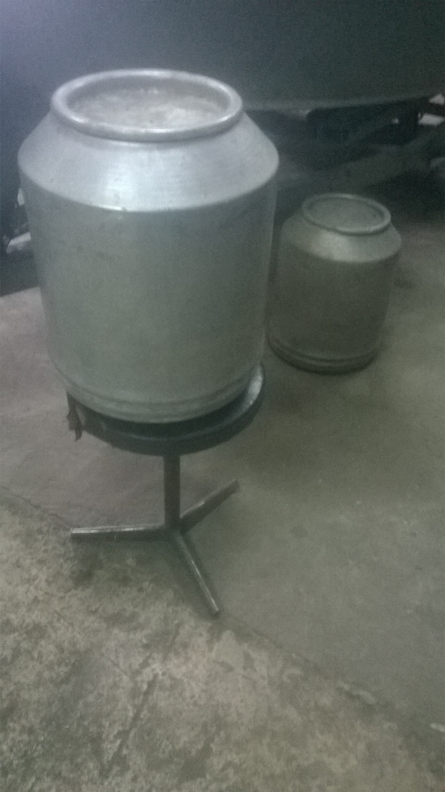

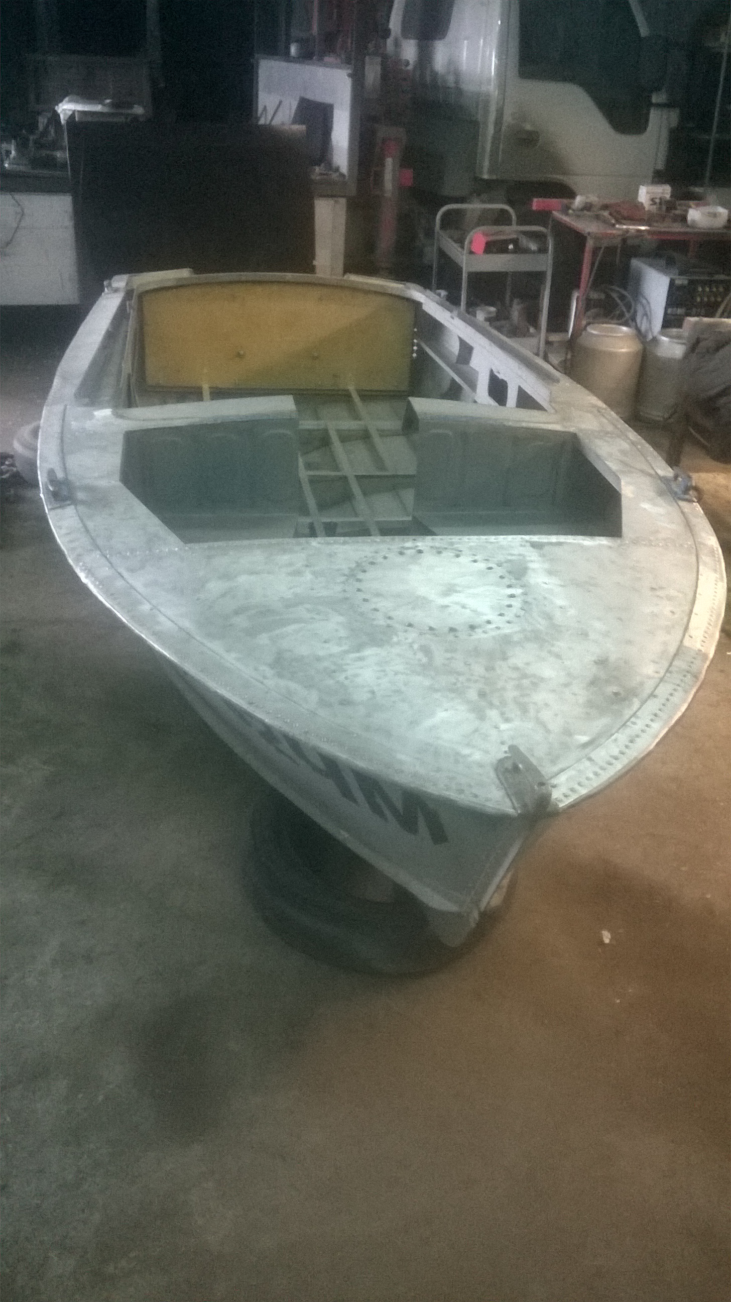

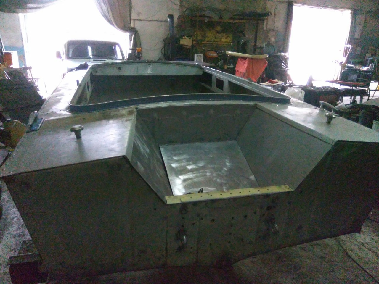

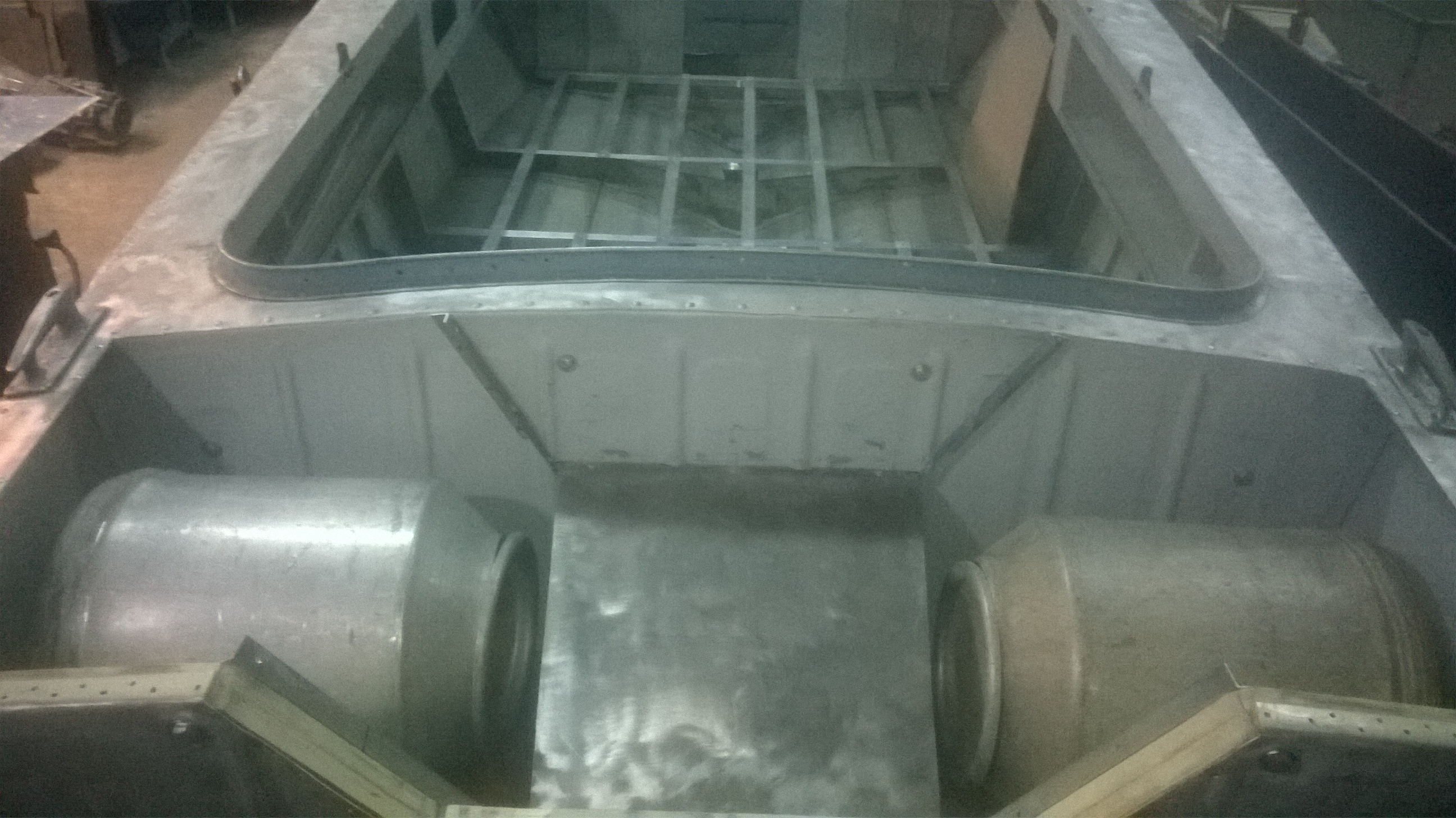

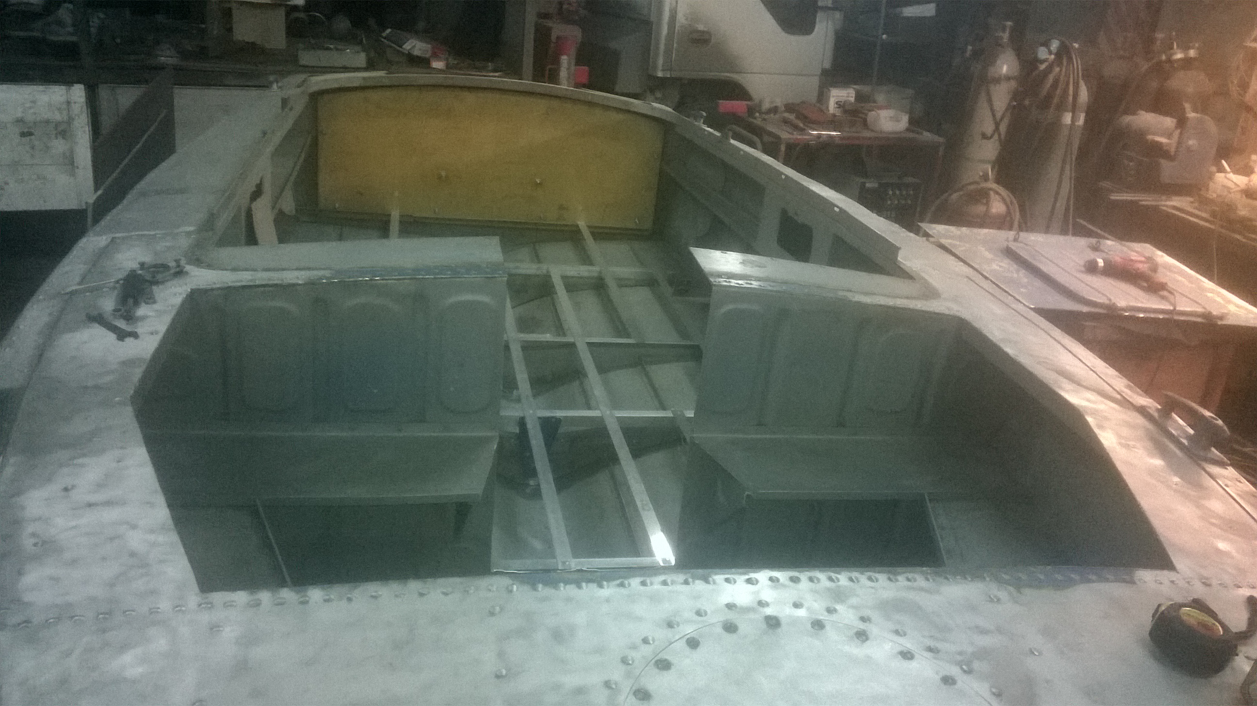

Самоотливной рецесс. В котором сделан пол и прикинули как будут стоять баки. Скоро приедут горловины на баки вварю и начнем собирать все на мертво. За горловины спасибо Сергею starostin.

Самоотривной рецесс. В котором сделан пол и прикинули как будут стоять баки. Скоро приедут горловины на баки вварю и начнем собирать все на мертво. За горловины спасибо Сергею starostin.
Взаимно, Дмитрий! Строим лодки сообща! Чем смогу,помогу!) Удачи и СФПК!
Так это что, фляги чтоли? Первый раз вижу, чтобы баки такие были. Оригинально.:?
Чего оригинального?Места занимают много,вмещяют меньше,чем прямоугольные.Крепить-неудобно.Не по фен-шую как-то.
9 555
4 760
9 555
4 760
Зато дёшево и сердито!Ну будет без перегородок бензин лодку побалтывать.Не приятно,но не критично,а вот крепит то как раз и просто .Ленточными стяжками к переборке.

Чтоб сделать прямоугольные надо потратится на металл, а нынче он стоит приличных денег, на работе были 2 фляги которые вышли в 0 рублей 00 копеек))) как говорится дешево и сердито) Докер все правильно говорит.

Единственный плюс-бесплатно.После прийдет понимание-неудобно и громоздко-переделаешь.
В планах на воду спустить в этом сезоне, Подробный отзыв напишу самому интересно как пойдет.
2 113
Да отличная идея, закрепить вообще не проблема, да и перегородки при желании можно варить пока крышка не заварена, оставшееся по объёму место (до прямоугольно -квадратного-) заполнить пеноплексом = ещё + к запасу плавучести, плотнее сидеть будут и объём не пропадёт.

Все будет хорошо с этими баками. Не нужно делать перегородки. В штатных 20 л баках ведь нет никаких перегородок,а тут чуть больше, всего-то полтора раза,подумаешь...) Будет болтать лодку , сделаешь пару резов болгаркой в полбанки снизу, выставишь лист в форме сектор с отверстиями и обваришь с наружи и все! Ферштейн?!
