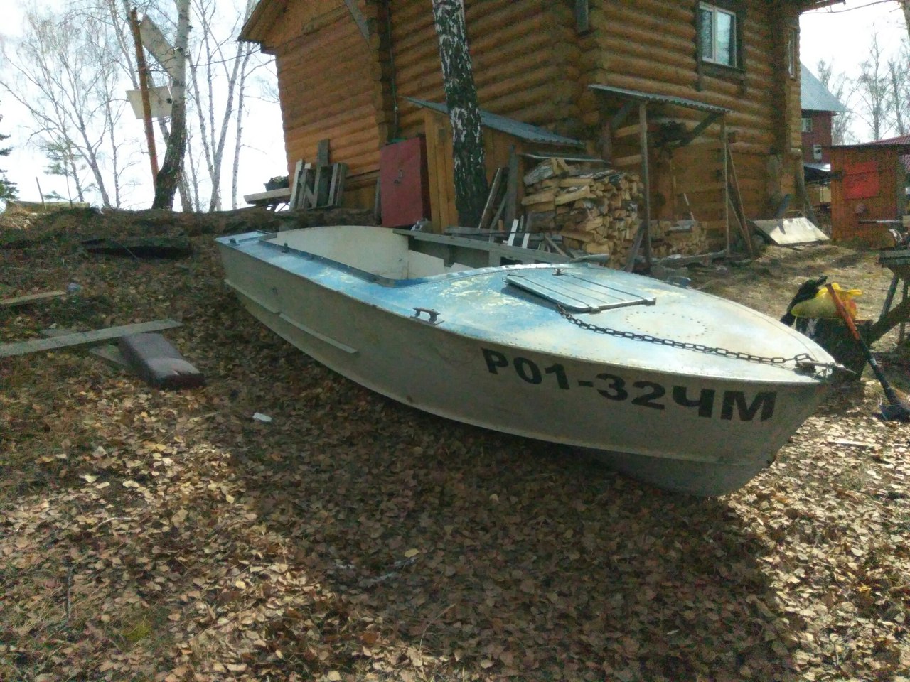

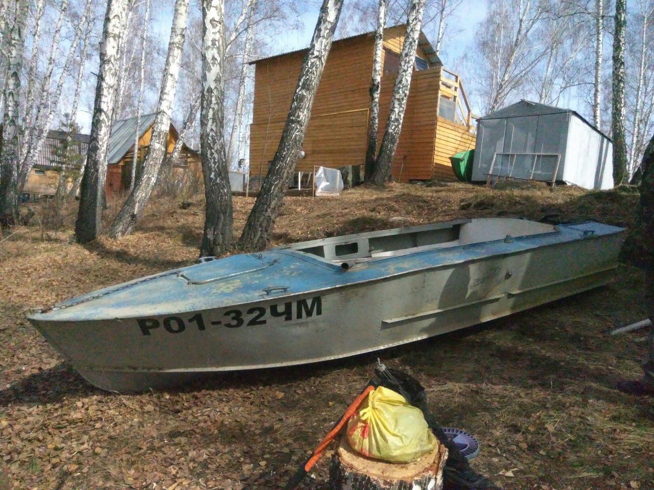

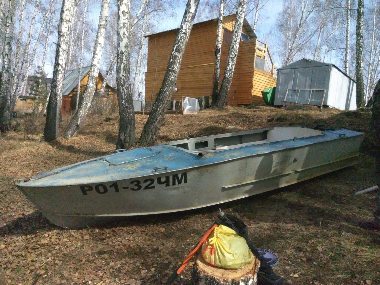

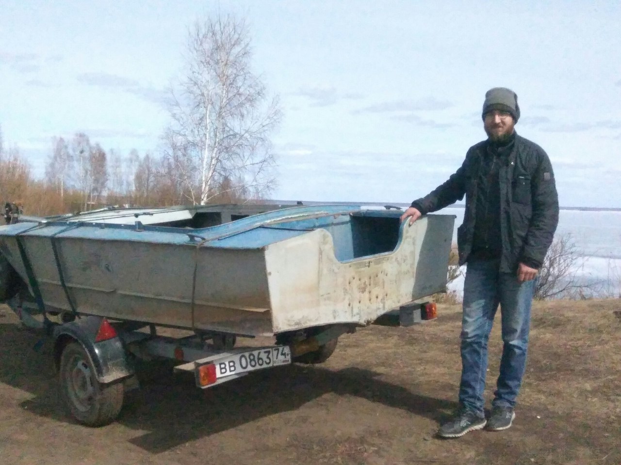

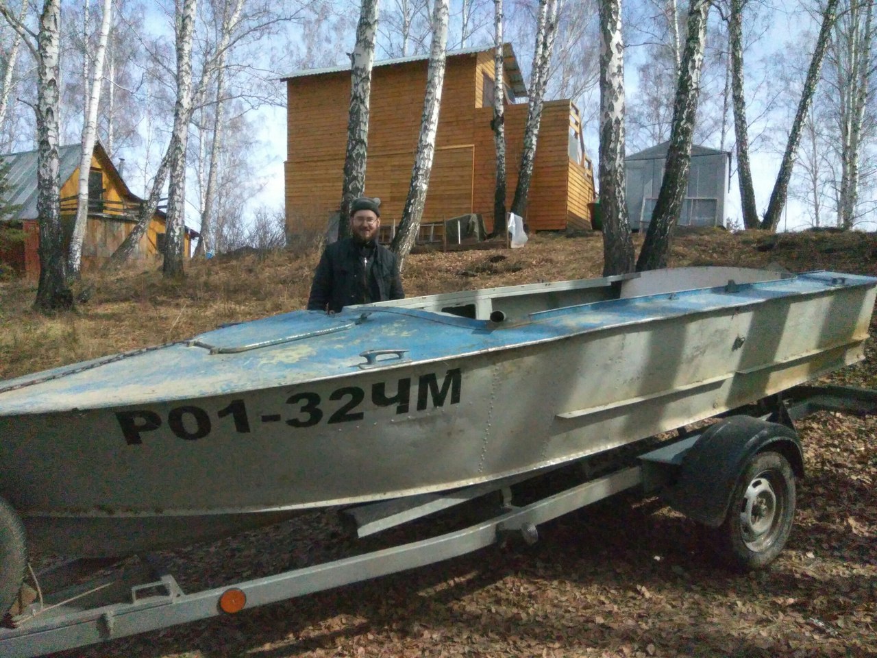

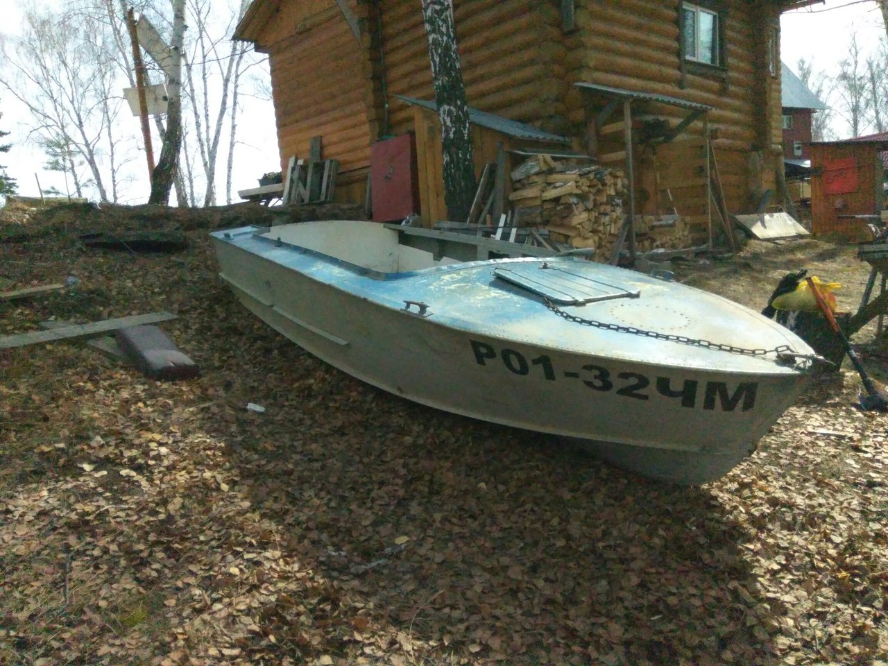

Приветствую Уважаемые водномоторники. Вступаю в ряды обладателей моторной лодки Прогресс. Опыт хождения по воде начался давно лет 20 назад на резинке под веслами))) рыбалка с отцом, эти прекрасные ночи проведенные под чудесным звездным небом на берегах озер челябинской области у костра дали свои плоды и от воды не уходил не на год. После была аероботс 320 под сузуки 15 4такта. хорошая легкая полностью предсказуемая лодка. После пвх пересел на казанку без булей под тойже пятнашкой с пвхашки. Но время идет и всегда хотелось лодку побольше. В итоге вырос до прогресса 2 Вы только вдумайтесь 1969 года выпуска. И корпус находится в приличном состоянии. В итоге тот день настал и сегодня в гараж приехал мой Прогресс . Хожу любуюсь))) И строю планы на будущее. Модернизация ему не навредит, а если еще и старожилы форума помогут, подскажут правильным советом я буду рад. Всем мира и добра. Последние фото казанки( Черная с черным мотором.) Полностью сделана своими руками за месяц. Прогресс планируется покрасить, сделать кокпит, транец под 40 ино сил. стекло, тент.Ну а дальше как говорится аппетит приходит во время еды.

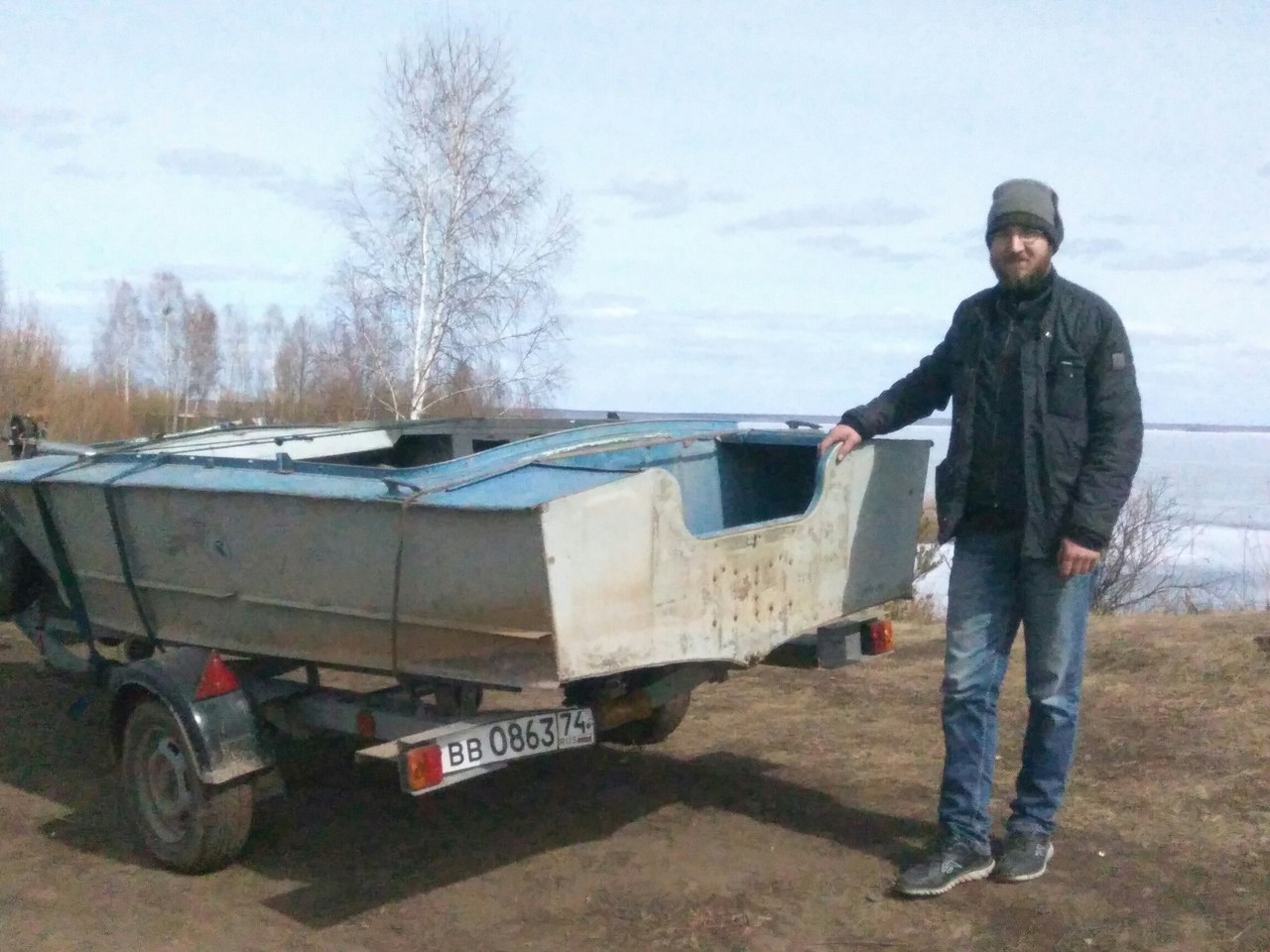

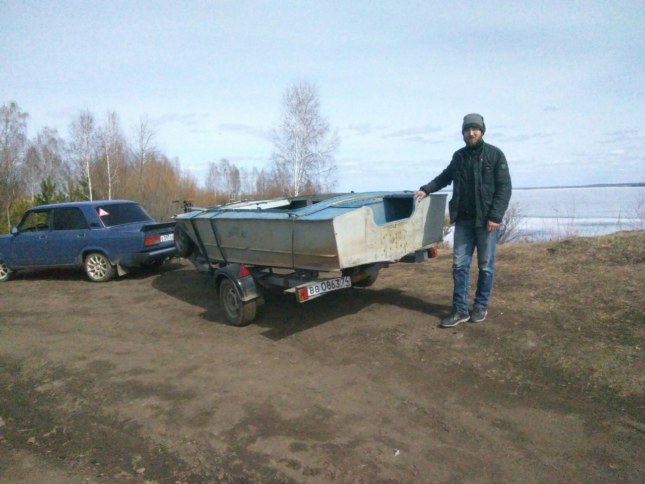

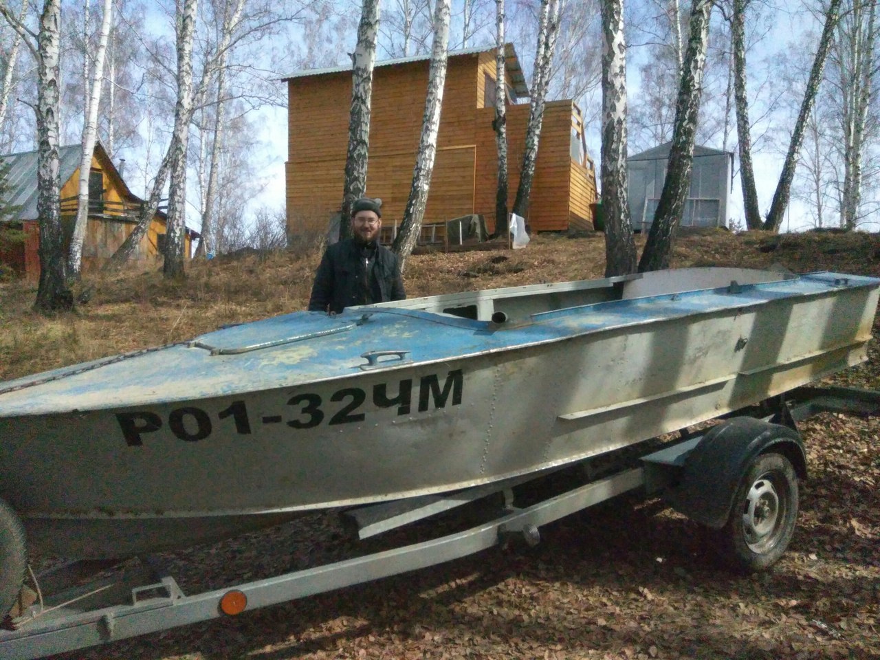

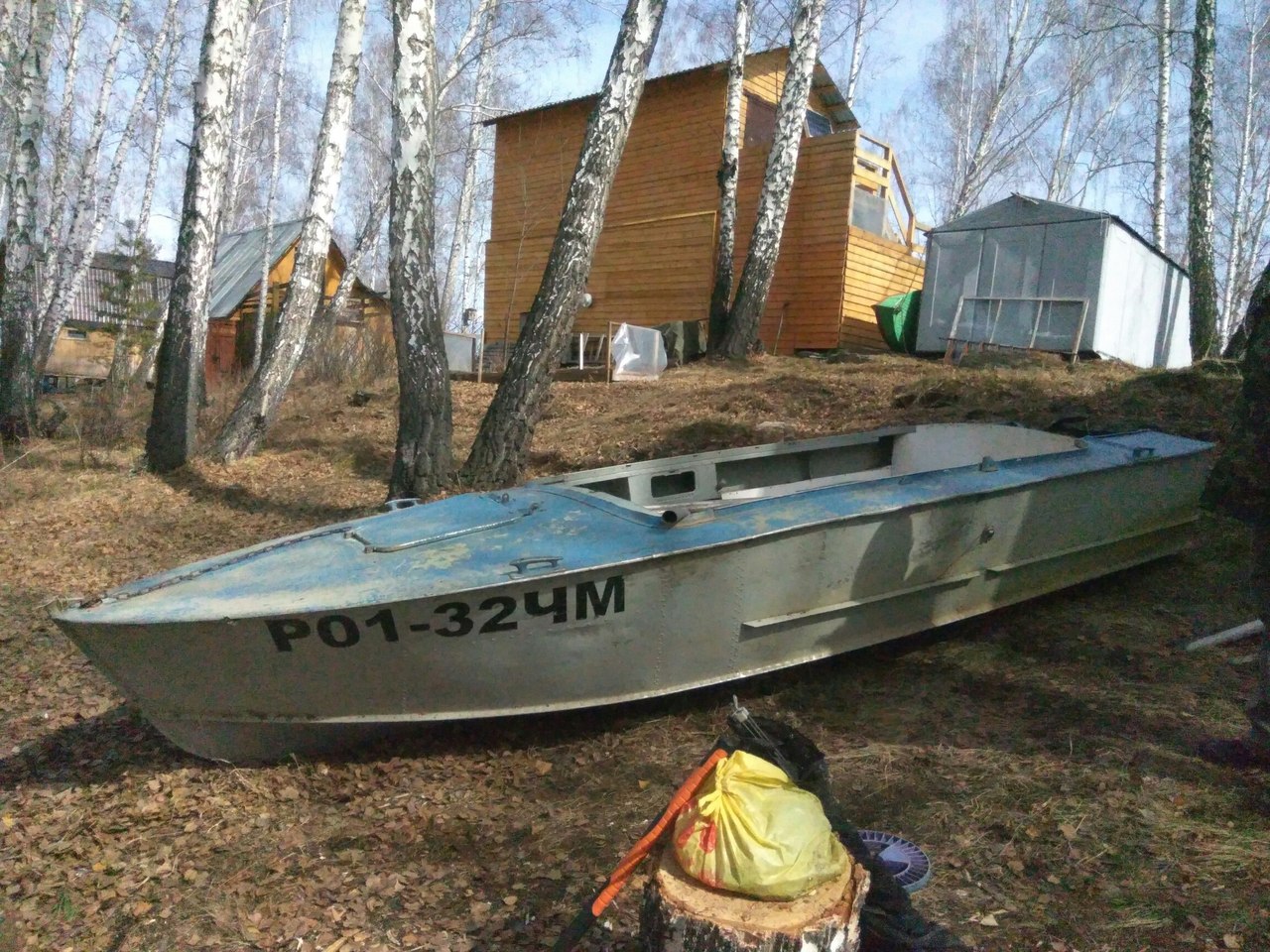

Спасибо большое за поздравления. Да первые фото это Аргази от туда забирал лодку. Фото с казанкой у себя на первом озере на лодочной. Крайнее на фоне зимнего Златоуста.

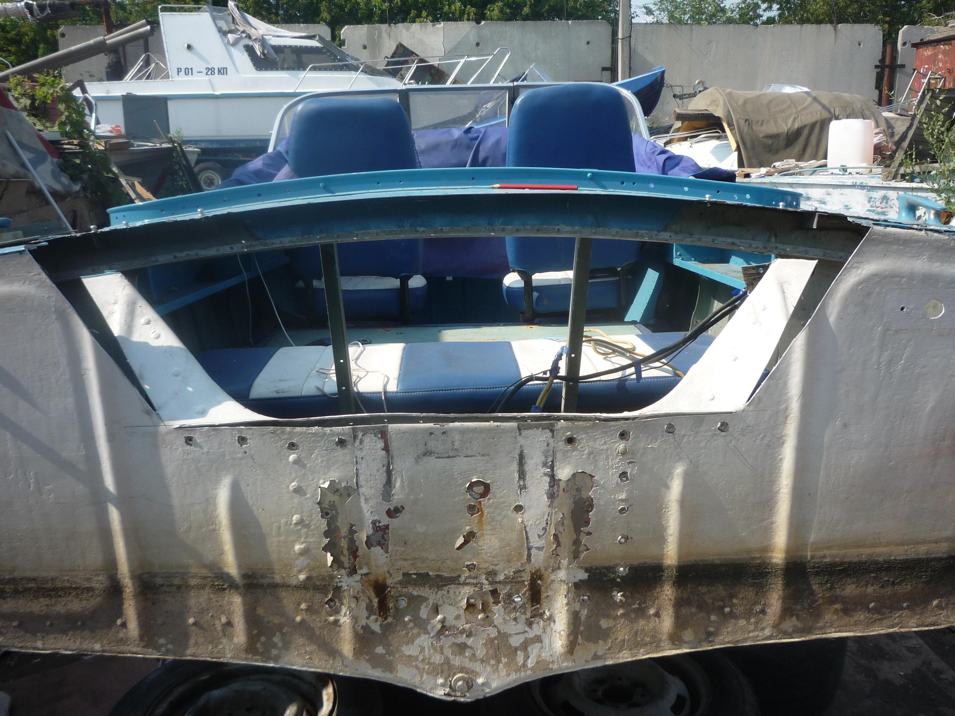

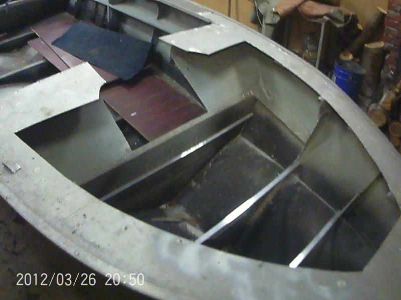

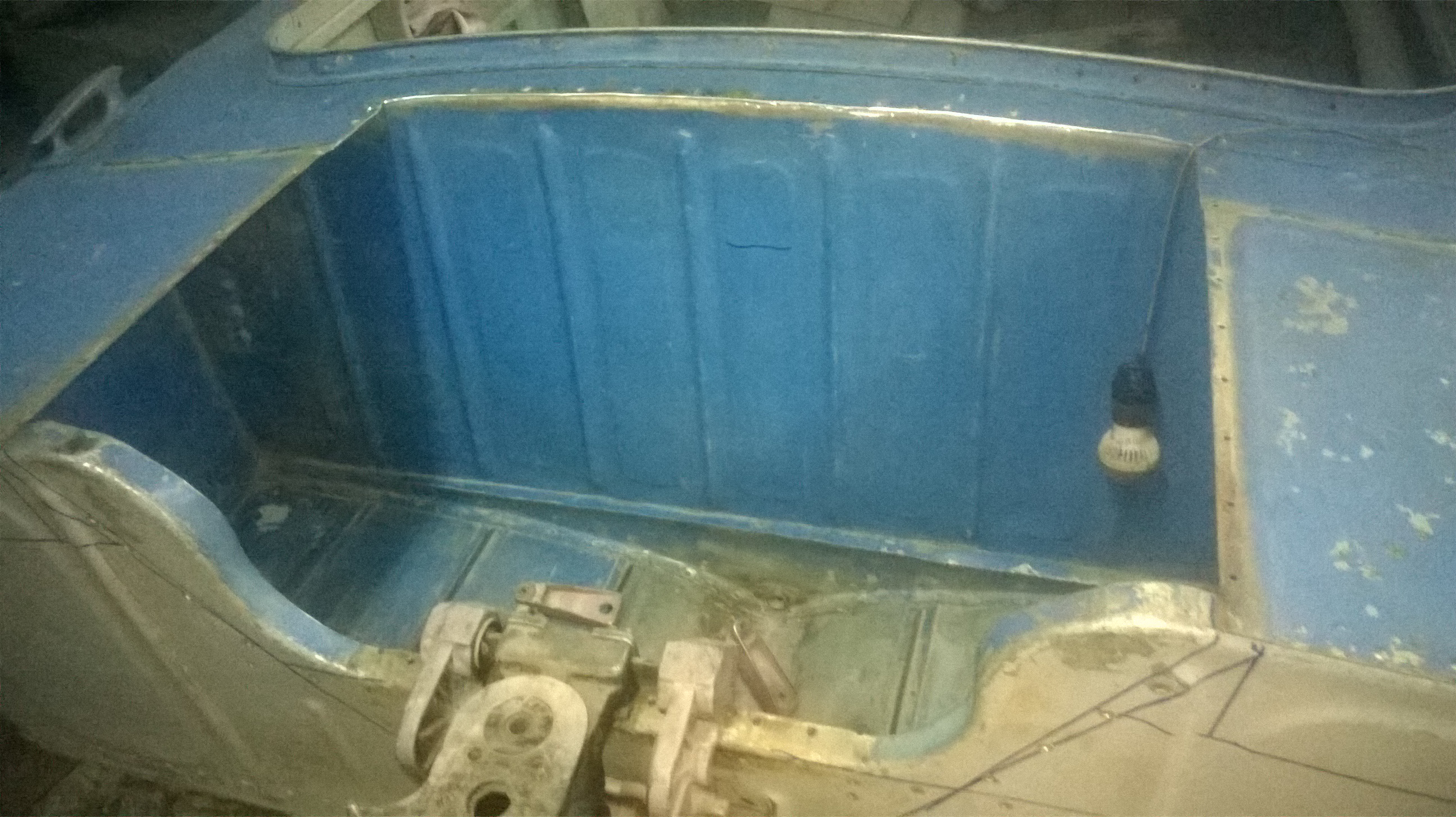

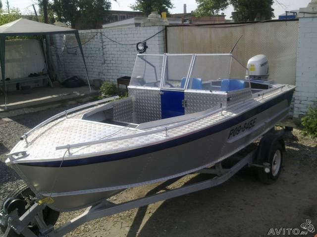

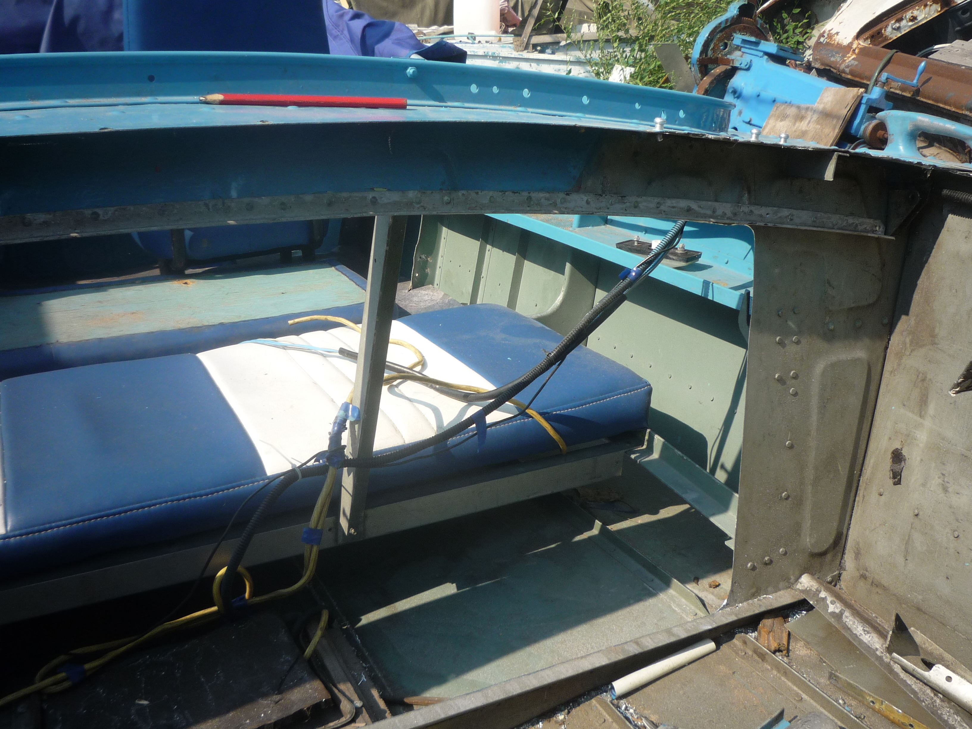

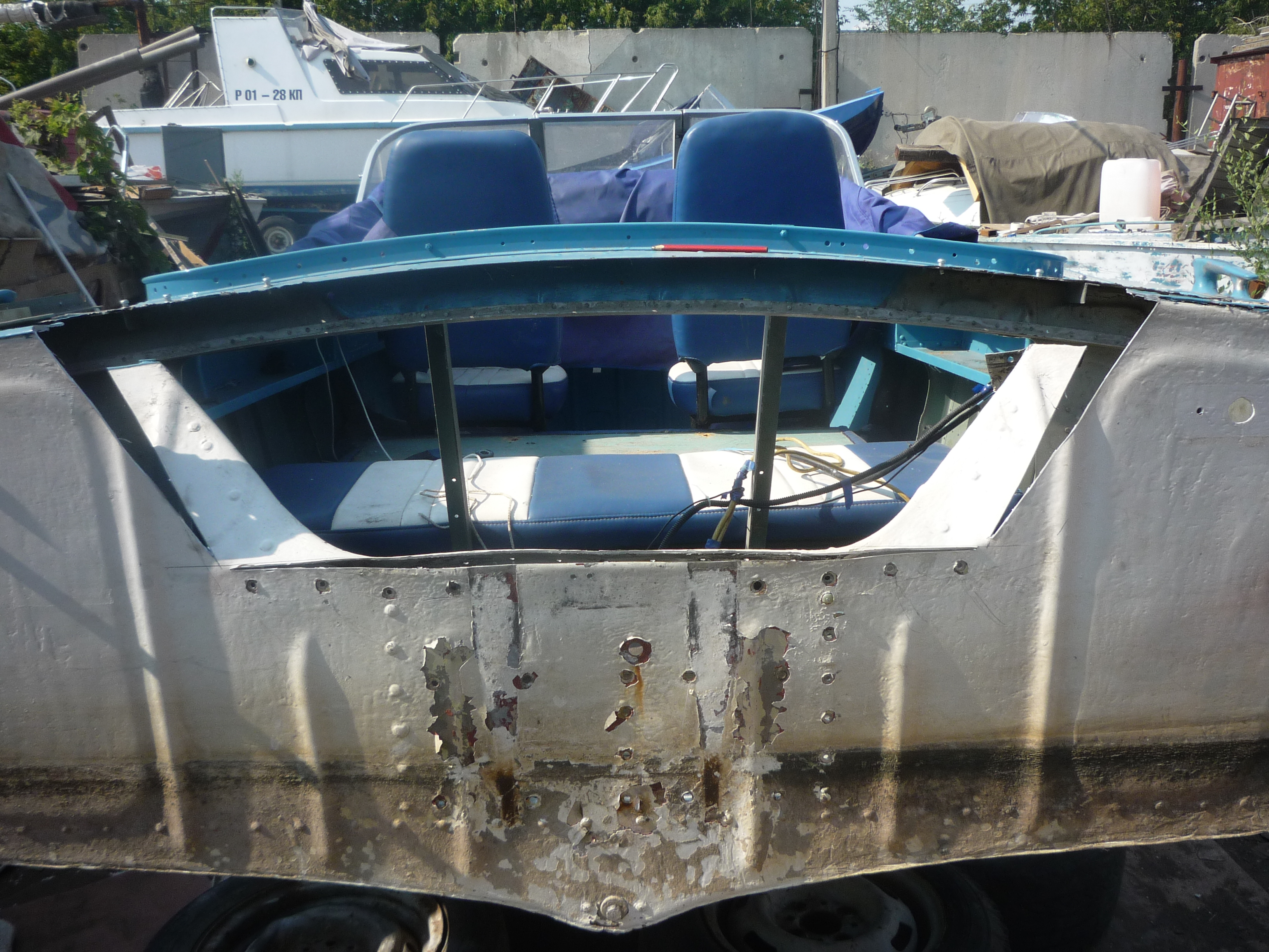

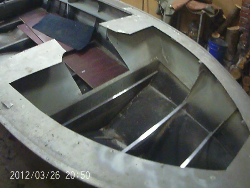

Походив вокруг Прога и поразмыслив что нам от него надо. Сошлись на идеи сделать двух консольный корпус. На охоте и рыбалке будет удобней. Ровный пол. Стекло с калиткой. Отсек спереди вырезать и сделать удобное место с рундуками. Боковины корпусу упакуем блоками непотопляемости и зашьем фанерой. Сразу вопрос чтоб сделать проход на нос вырезать часть торпеды, но по центру у нас табличка номерная куда ее переносить?
912
Походив вокруг Прога и поразмыслив что нам от него надо. Сошлись на идеи сделать двух консольный корпус. На охоте и рыбалке будет удобней. Ровный пол. Стекло с калиткой. Отсек спереди вырезать и сделать удобное место с рундуками. Боковины корпусу упакуем блоками непотопляемости и зашьем фанерой...
Приветствую тёзка и поздравляю с покупкой!...
Перед всякими переделками и резаньем корпуса, может все таки для начала испросить местный ГИМС на предмет регистрации и ТО с данными переделками?
А то в конце темы может появИтся пост типа "много потрачено и так всё хорошо и для себя сделано, а куда её теперь девать?" :grabli
9 555
4 758
То есть что то типа такого!?:?Тогда Дима прав.Сначала в ГИМС за всемилостивым разрешением,а то может случится нежданчик в итоге.

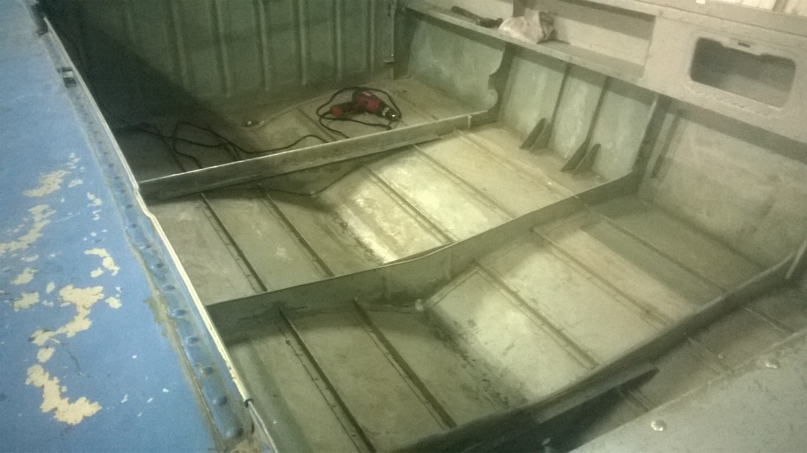

Да что то такое. Только отсек плавучести не убирать, а вырезать отсек между торпедой и отсеком плавучести. Покурив тему вырезания люди говорят что 2 перегородки вырезать не есть хорошо т.к жесткость корпуса теряется и при эксплуатации начинает расшатывать корпус.(видимо соединение в клепках ослабевает). У кого есть реальный опыт обращения в ГИМС с разрешением по изменениям в конструкции и чем чревато самовольное вмешательство без получения разрешения?
9 555
4 758
По любому вмешательству в конструкцию ,будут вопросы при регистрации.Т О .раз в пять лет.Зарегистрируй лодку ,потом реконструируй.До следующего Т О пользуйся относительно спокойно.

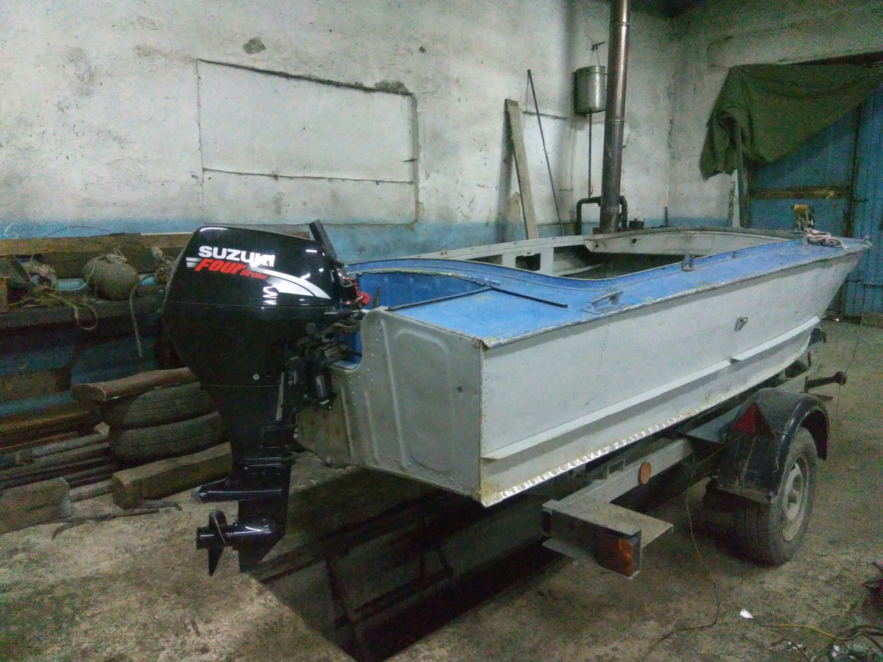

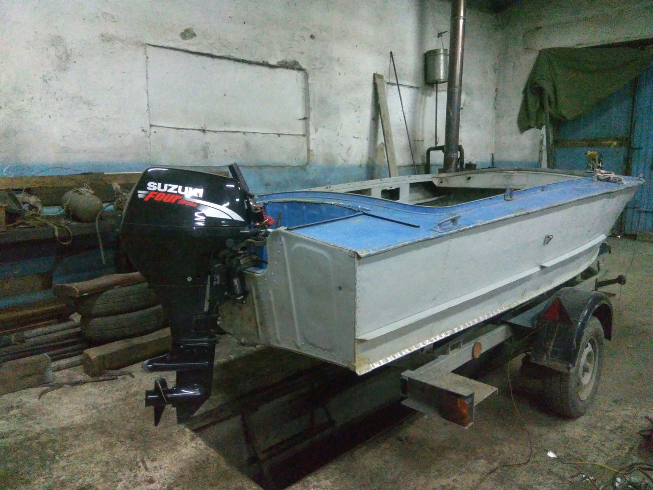

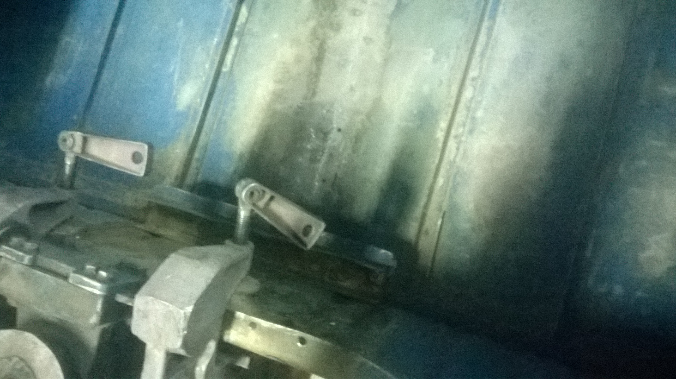

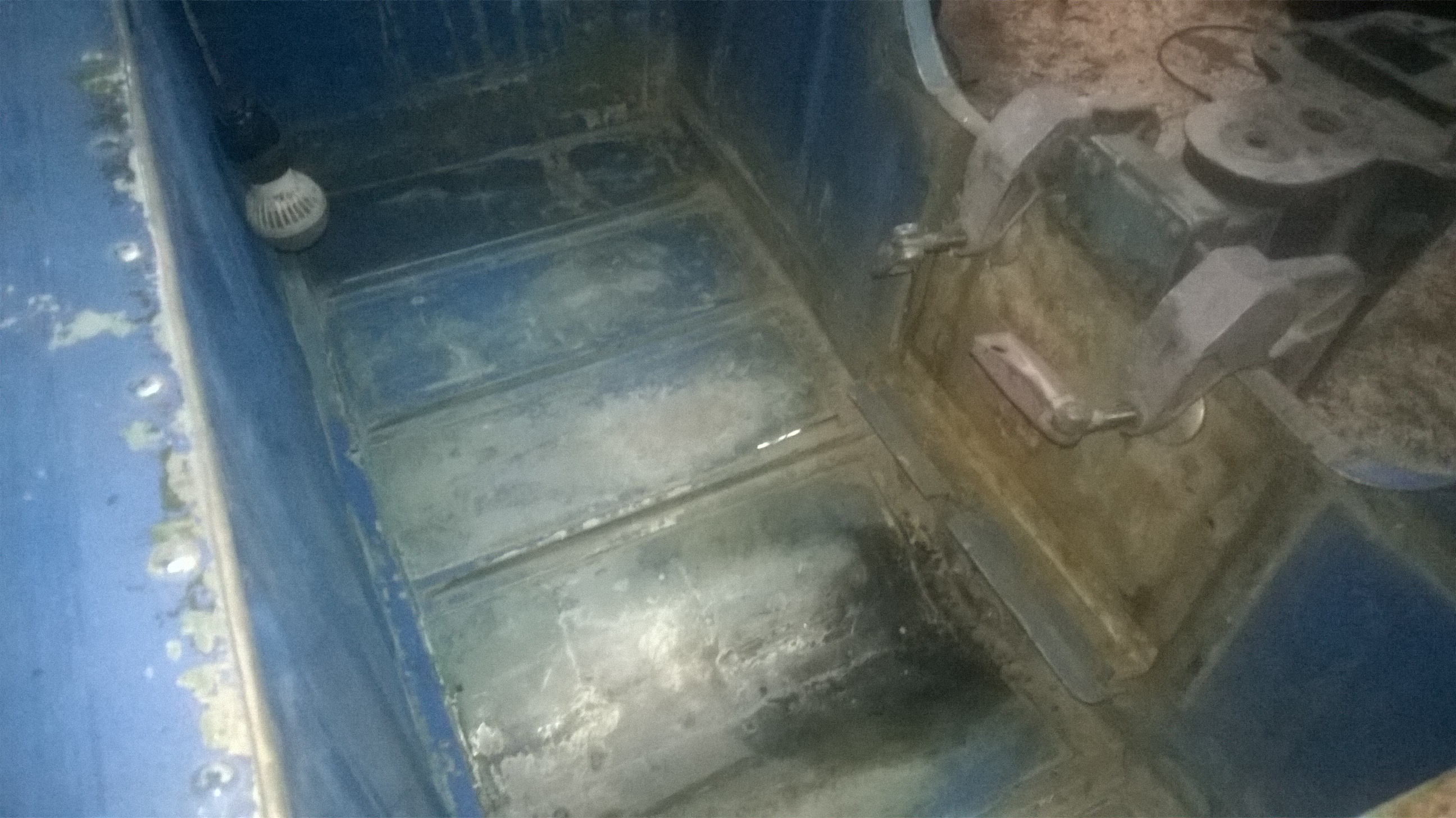

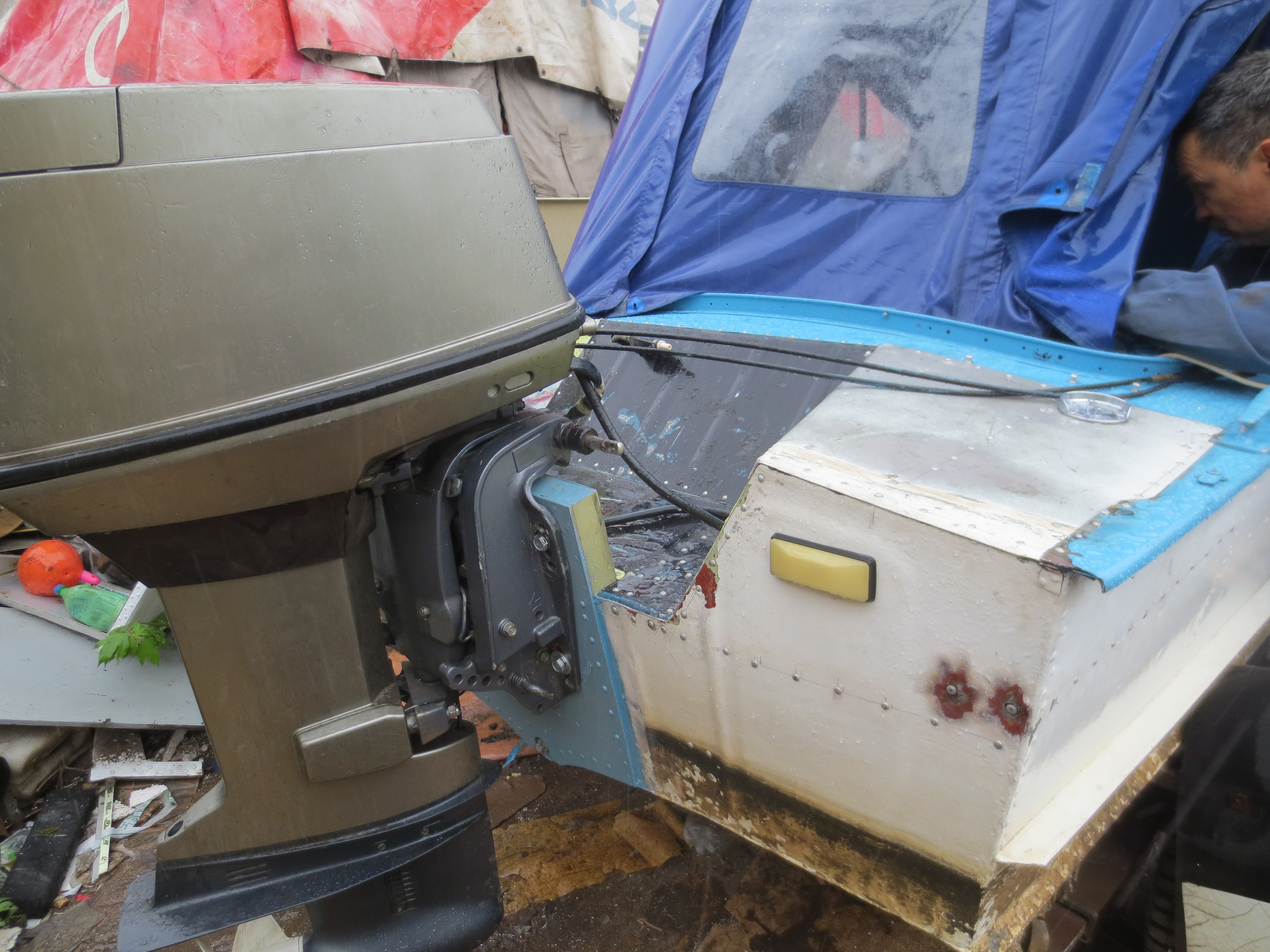

Лодка на учете будем думать. Для интереса поставили сузуки 15-ку и покачали мотор. Стало сразу понятно транец как живой надо заниматься усилением. Пока главное для того чтоб выплыть : транец, полы, управление мотором и стекло. И нужен мотор с документами без документов Гимс на учет мотор не поставит. Будем искать хороший вариант Вихря 30-ки с электростартером.

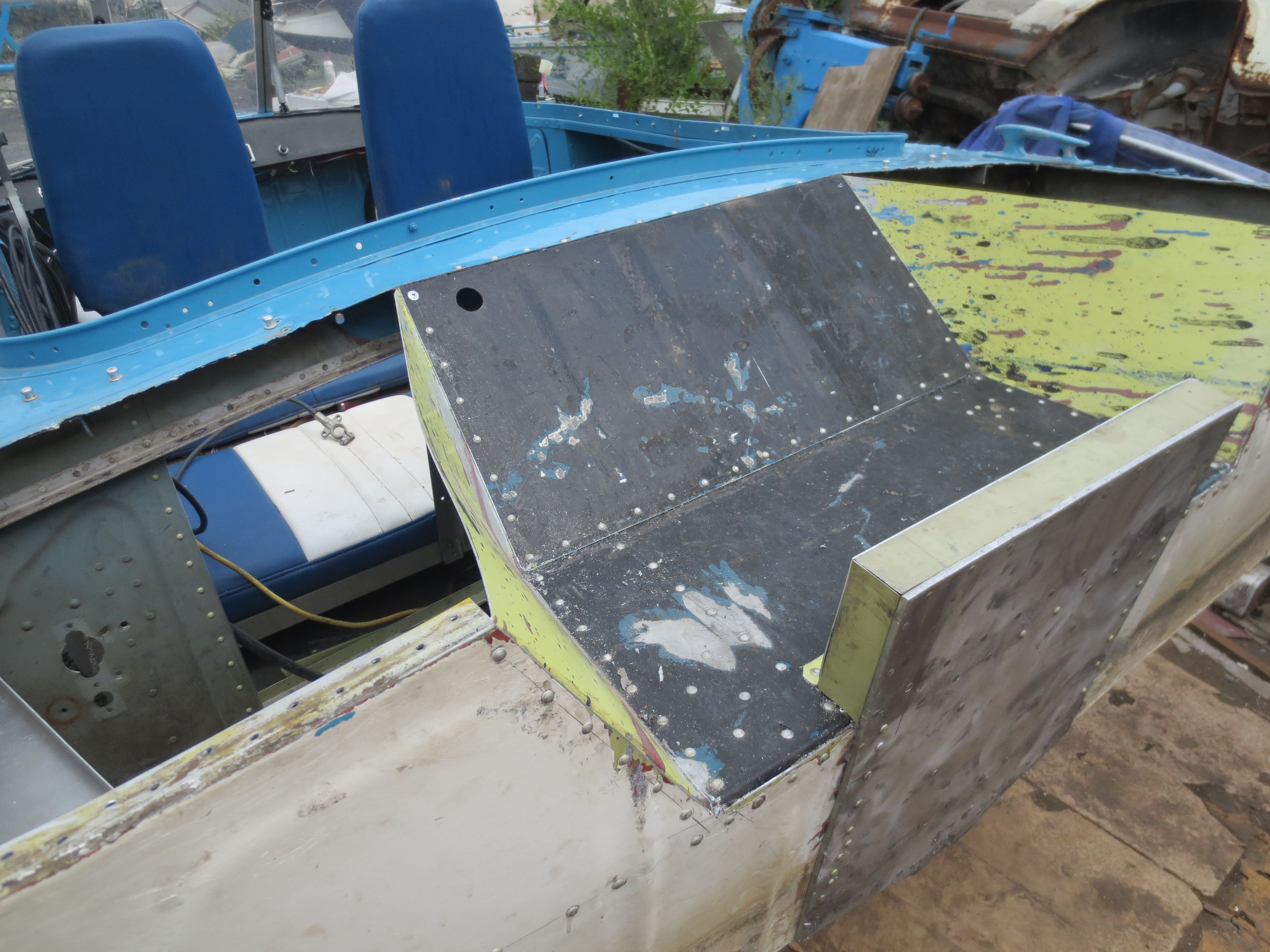

volga
11.05.2013
15
Челябинск
Аеробот 320 (была) казанка м без булей(была) прогресс 2 есть.
вихрь 30, сузуки дф15, вихрь-м

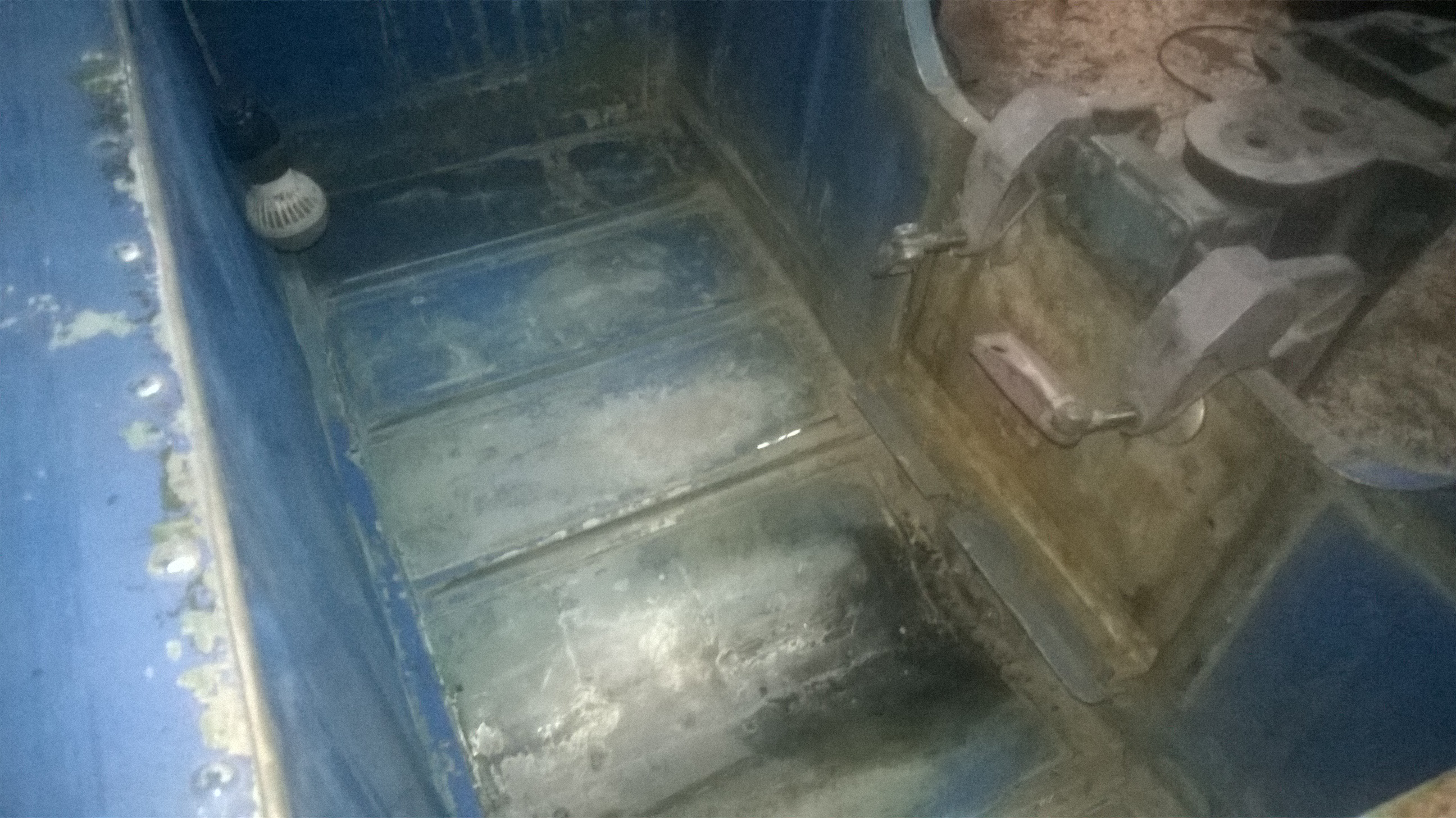

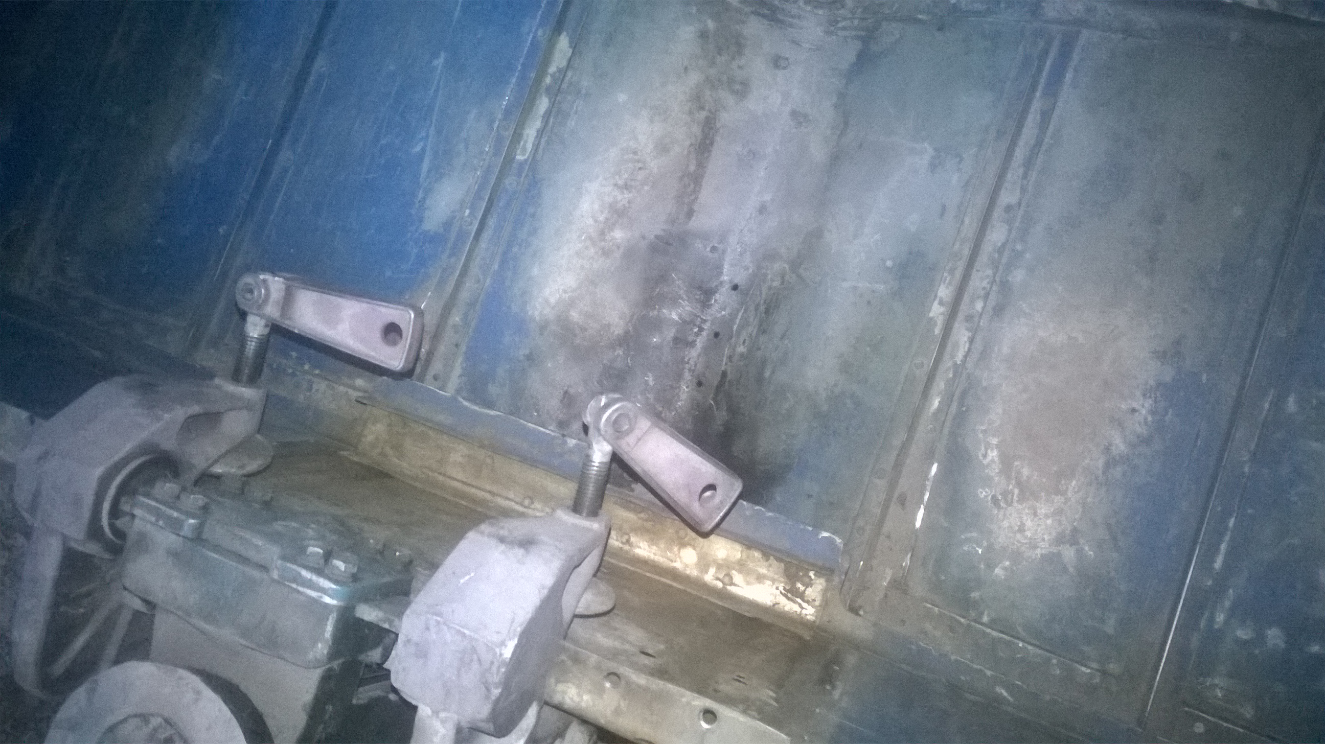

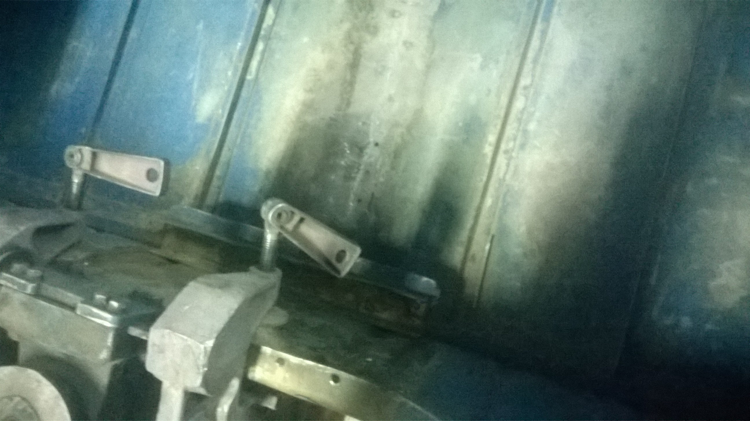

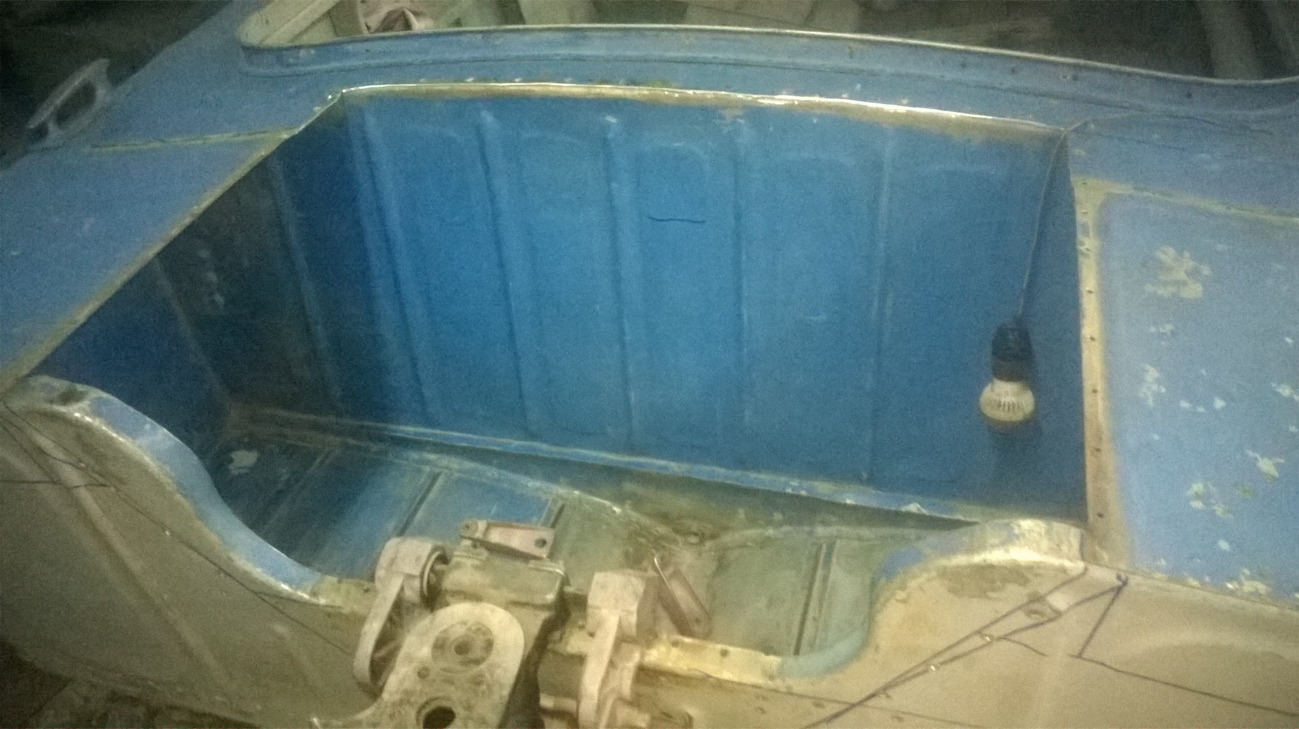

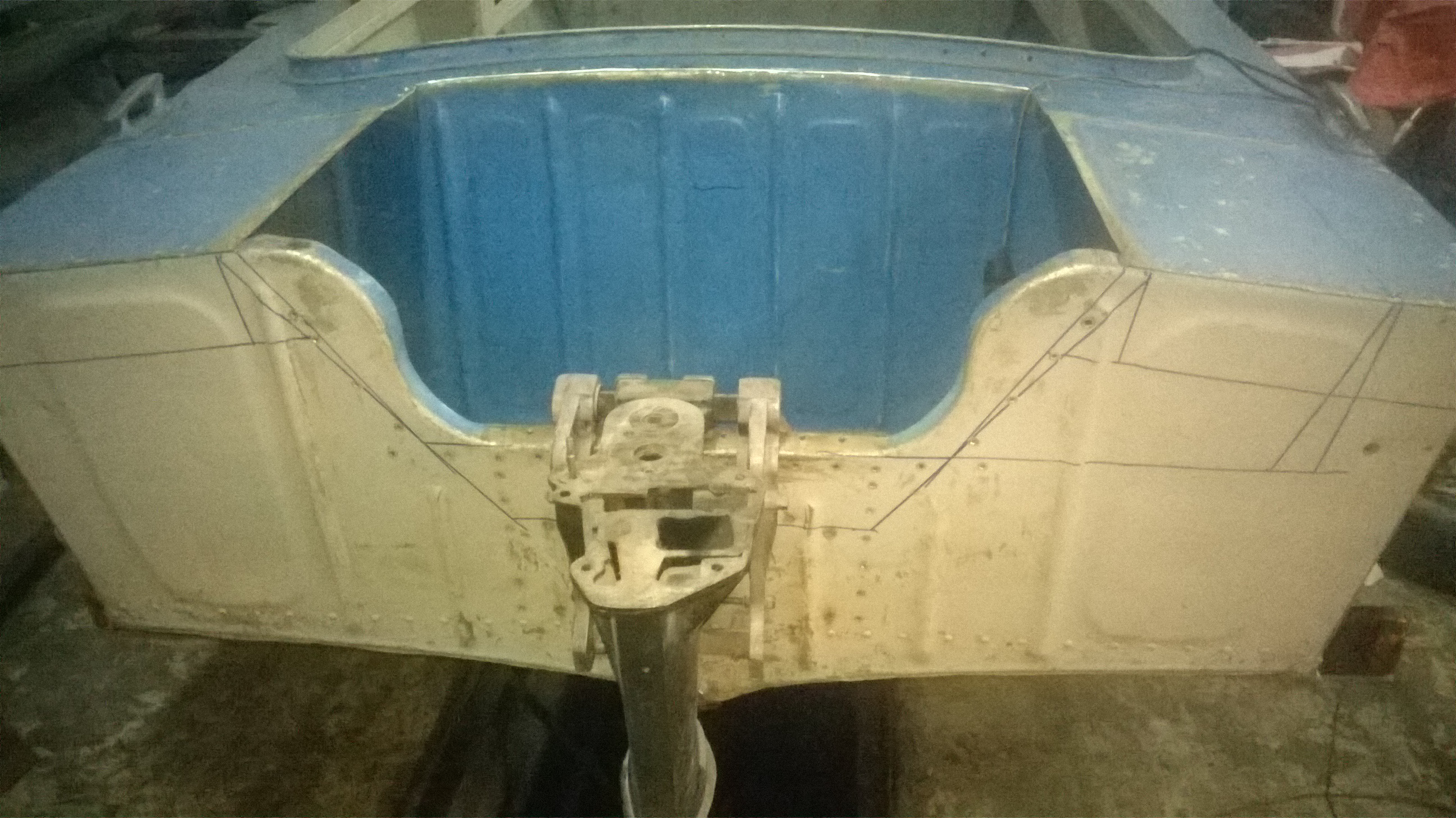

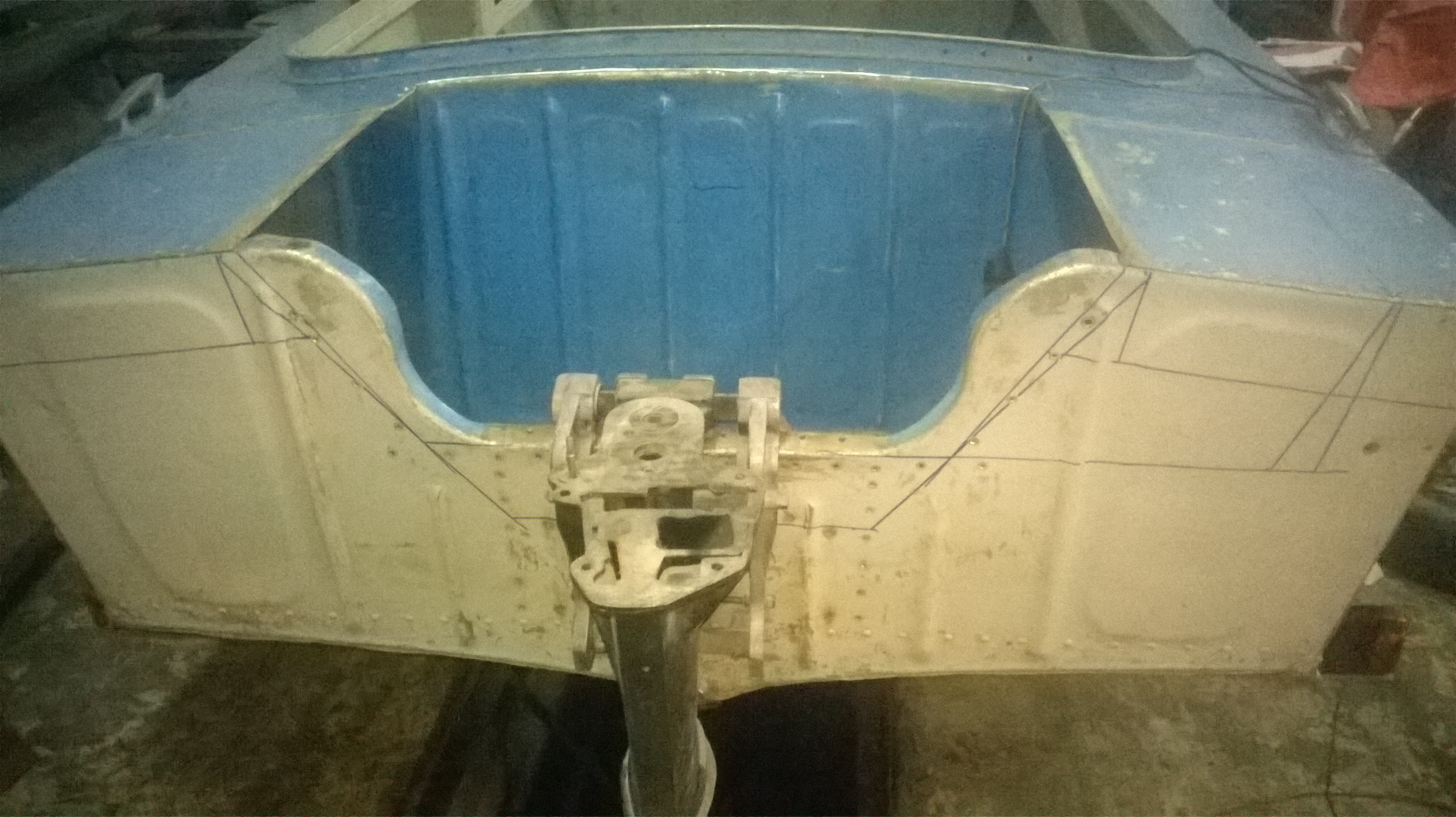

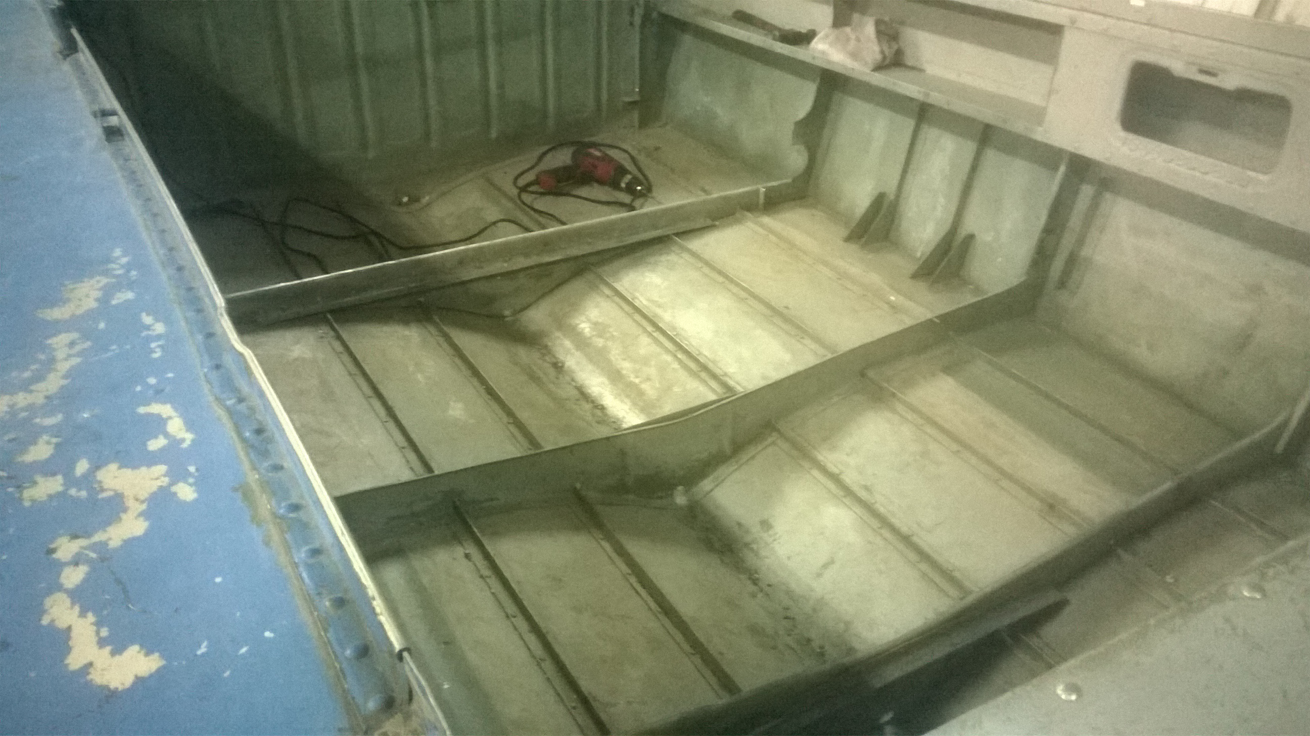

Удалили старую доску на транце и все лишние укосины. Будем делать усиленный транец с самоотливным рецессом. Подготовили кокпит под ровный пол лишнее удалено. На транец куплена влагостойкая фанера 22 мм, на пол 9 мм. Для интереса повесили 15-ку сузуки. Сапог вихря для макета))) Друг предлагает коли транец под переделку сделать подобие транца как на 4 прогрессе под 2 мотора) Кто что думает по этому поводу реально или нет?
Oleg_samara
18.01.2017
2 892
2 474
Под 2 мотора экономически не выгодно , надежность импортных моторов высокая , на край 3х сильный в рундук в место вёсел .
AquaMatic
05.01.2016
530
248
Калининград
Viking Cruiser, Glastron V-174 Bayflite, Прогресс 2, Rib Sportis 450, прогресс 4
Были Penta-AQ130, Yamaha 90 AETL, Mercyry ME60 elpto, Suzuki DT40, Suzuki DT30, Mercury 30М, Tohatsu 18. Есть Yamaha F100 DETL (EFI) Yamaha F50 DETL
Про два мотора это друг неудачно пошутил видимо, абсолютно не целесообразная затея, ни по весу, ни финансово ни по физике.
Скажи ему что две ноги в воде образуют Х2 сопротивление и также Х2 потери на угловой редукции, и в итоге одна сороковка будет бежать быстрее чем две двадцатки и будет существенно экономичней.
Oleg_samara
18.01.2017
2 892
2 474
Наверное 40 ку можно с 2 мя 25 ками сравнивать .
