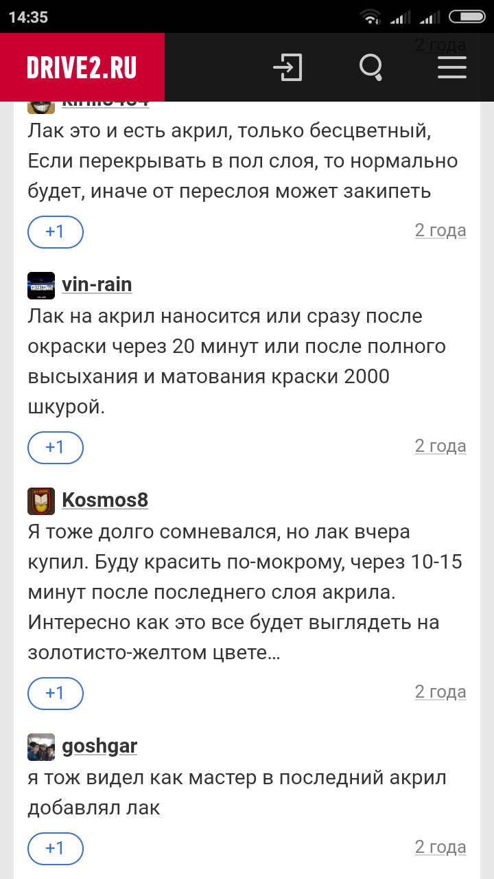

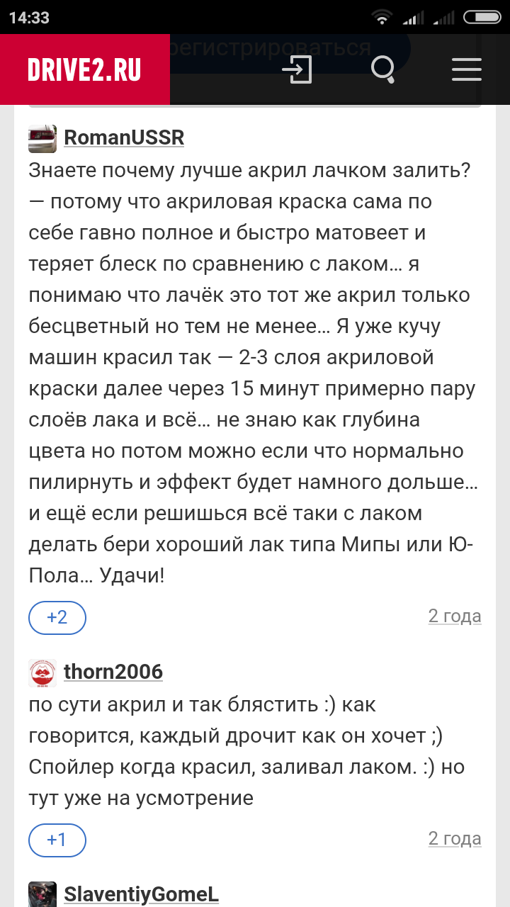

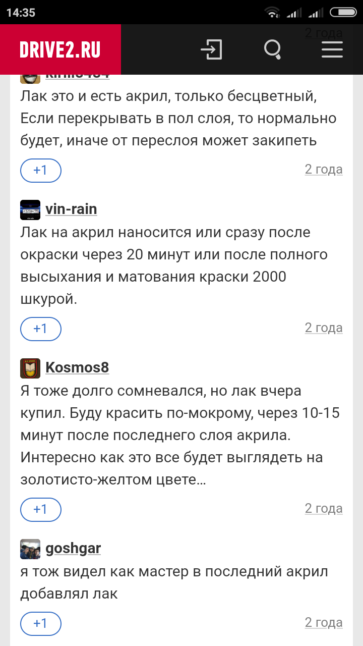

Не на одной банке не написано что нельзя лаком покрывать, чуду любитель, написал технологам Сикенс, посмотрим какой будет ответ

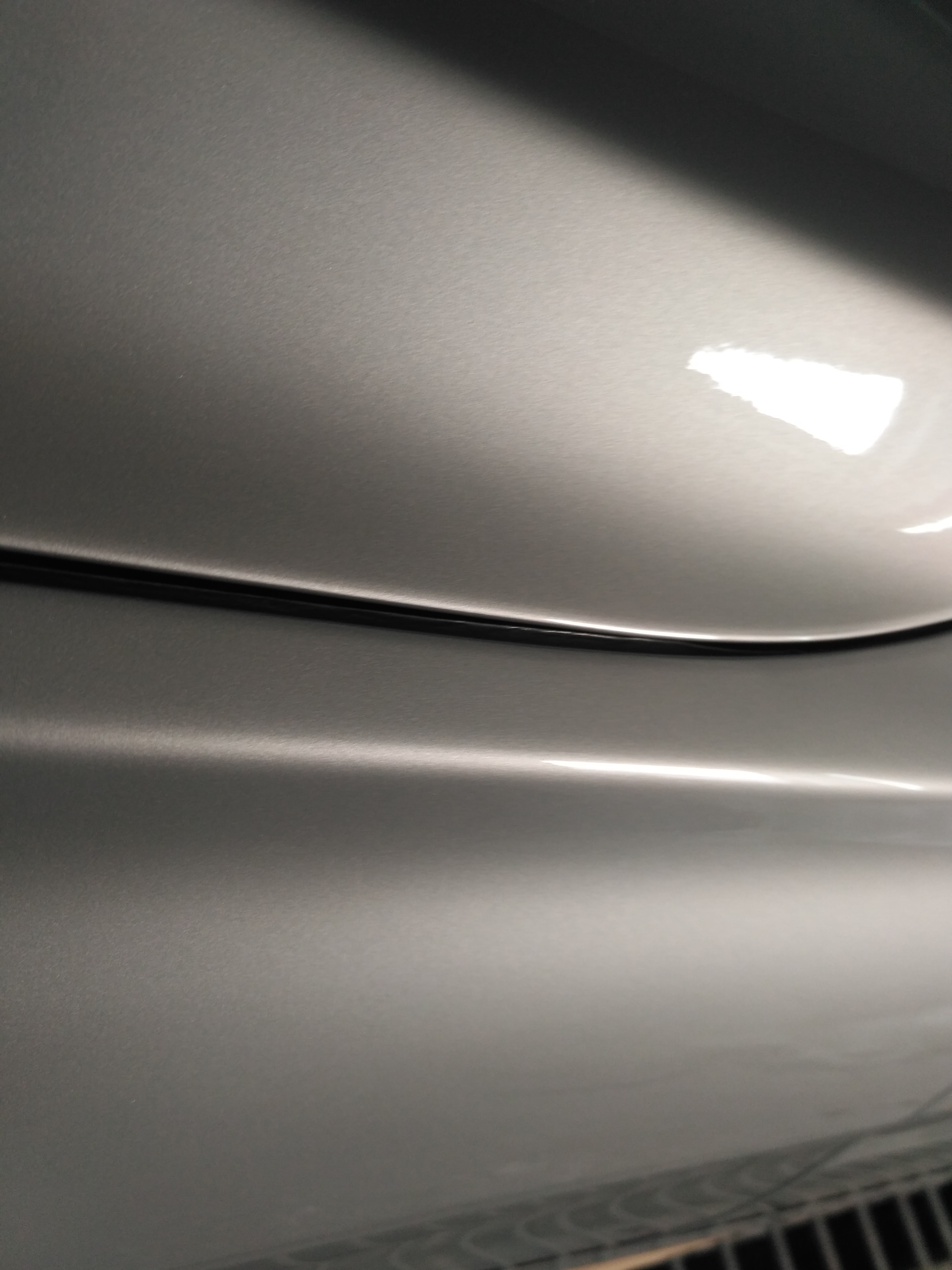

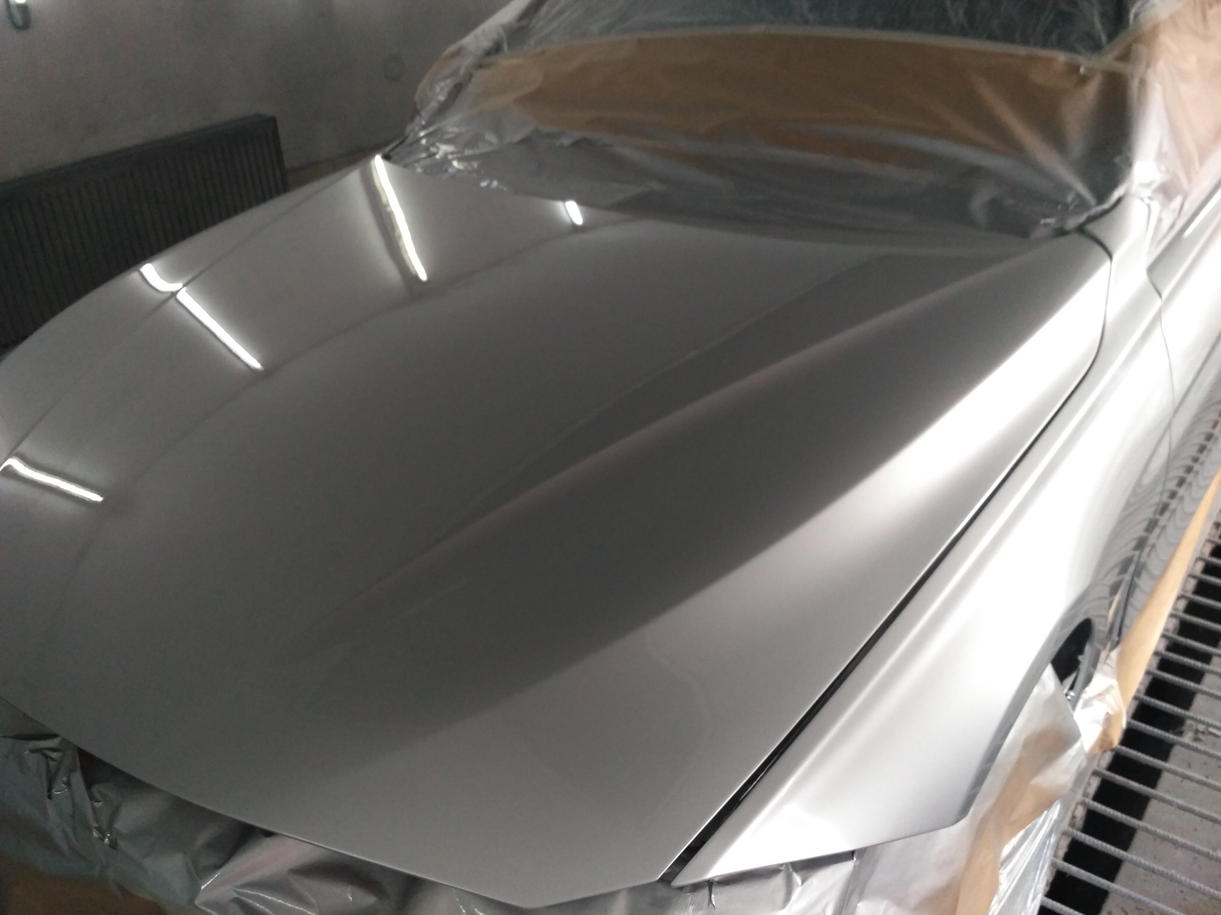

Вчера покрасил БМВ тройку, 2017 г, думаешь мне б пригнали такую на ремонт? В неделю крашу по три машины и отнять не жигули

В лак тоже краску добавлял или как?Вот на этой бэхе.

Я пишу на телефоне, бывает не на ту букву попадаю, вот вы все говорите что нельзя колотить краску с лаком, объясните почему нельзя?

Он технолог фирмы Сикенс, хороший специалист, который дал ответ можно ли мешать акриловую краску с лаком, ответ положительный, так как компоненты одинаковые, лак та самая акриловая краска только бесцветная, при условии одинакогой

На БМВ на крыле кажется грунт просел. Или я ошибаюсь?

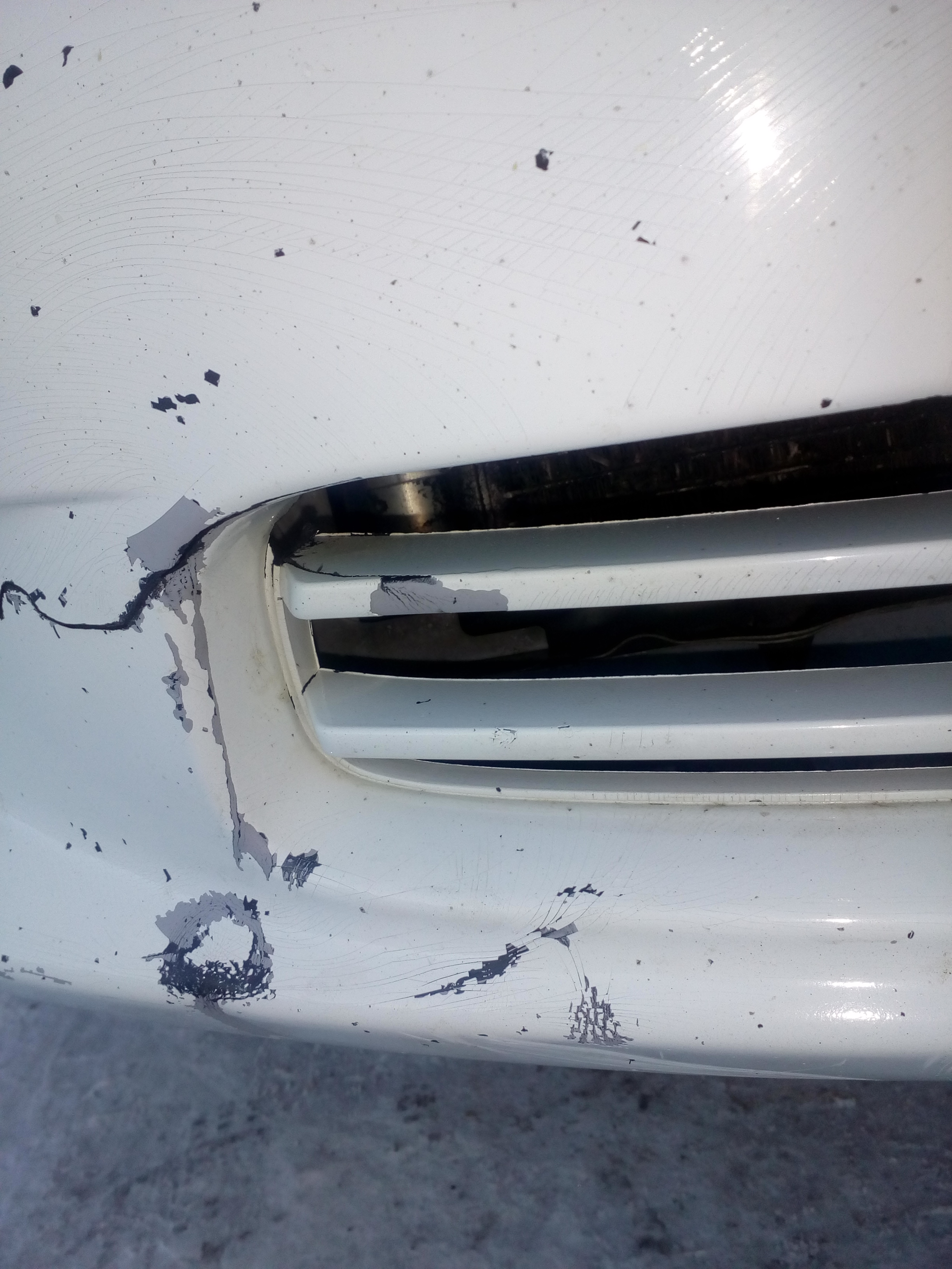

Не по теме но все же такой же спец красил к которому очереди на месяц вперёд. На лопину не смотрите провалился в колье. Ниже видно как начала облетать краска и причем с другой стороны так же

Слушай друже, здесь краска отлетела не от того что она смешена с лаком, пускай меня поправлять если я не прав.
Не знаю с лаком бодяжена или нет но результат на лицо год и все посыпалось вот тебе и специалист. А пяткой в грудь себя и я бить умею что лучше меня в этом деле нет никого
Поправляем.Отлетела из-за того,что нарушена технология нанесения лако-красочных материалов,а именно-акриловая краска (лак)нанесен неправильно-прямое нарушение технологии.Если ты еще не понял,обьясню более доступно-есть порядок ,правила нанесения краски,базы и лака.Их никто не отменял,кто бы и что бы ни говорил!Если сильно и долго постараться,то можно смешать нитро и маслянную краску,хотя изначально они не смешиваются.А на этом фото-все правила нарушены.Вот и результат.И я знал(и знаю)многих таких спецов-вчера увидел пульвер,сегодня получилась частичная покраска-все,он уже великий спец!И начинает искать косяки на чужих машинах,поливает их грязью-типа-не умеет красить и т.д.Но вот,если бы мне маляр сказал,что в акриловую глянцевую краску можно добавлять лак и она от этого будет только лучше-такому маляру я бы машину не доверил!
