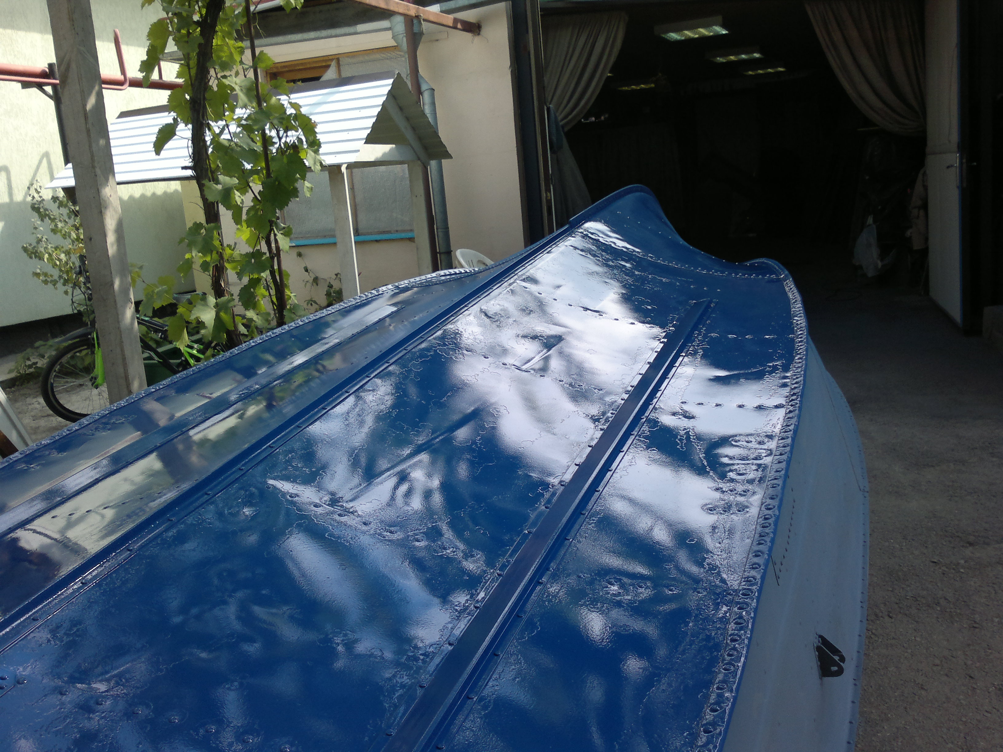

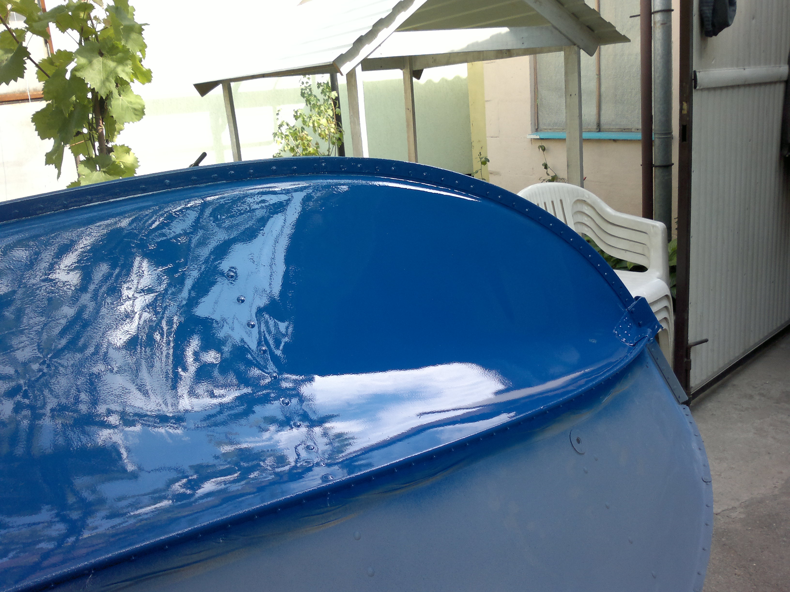

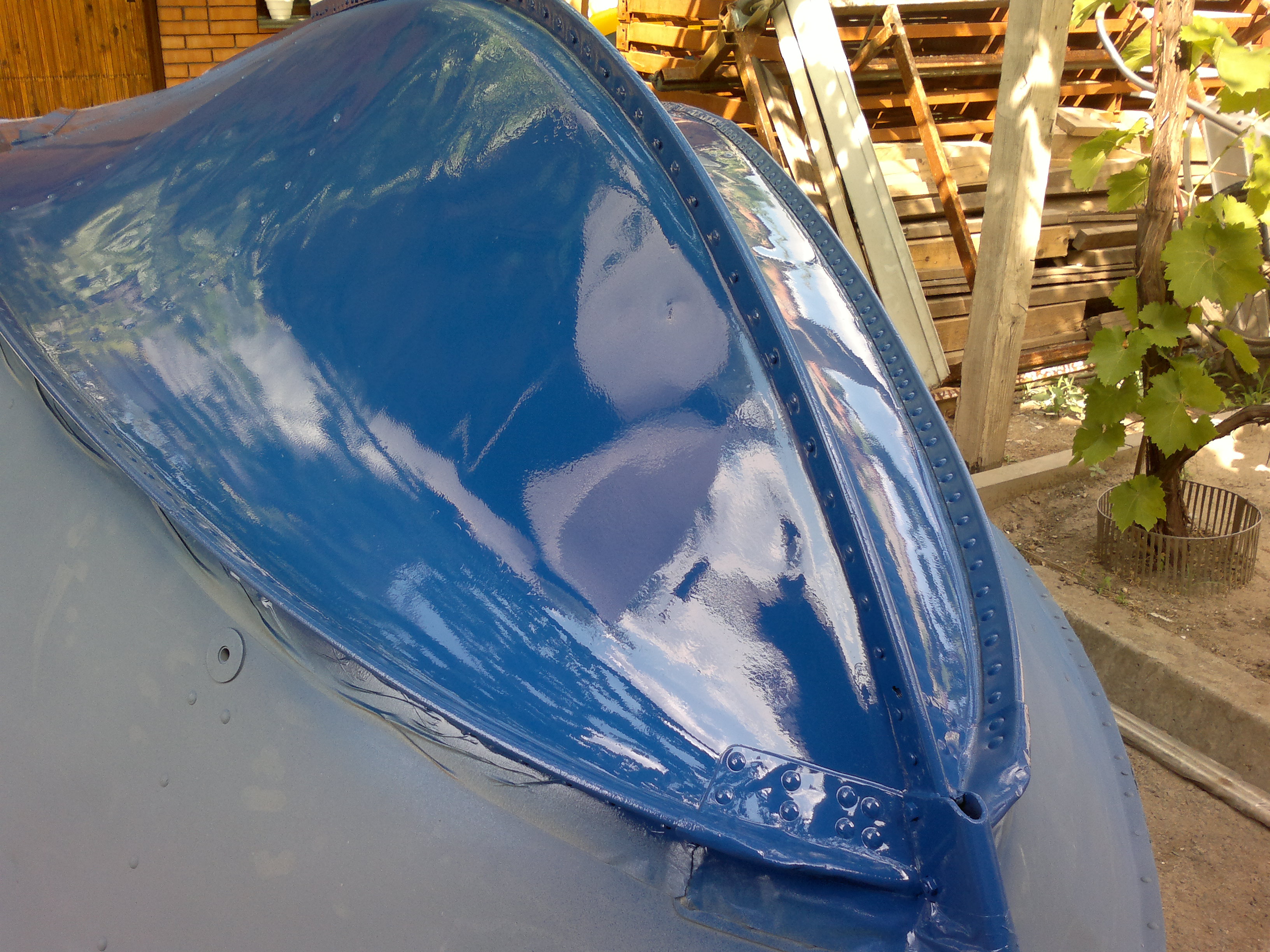

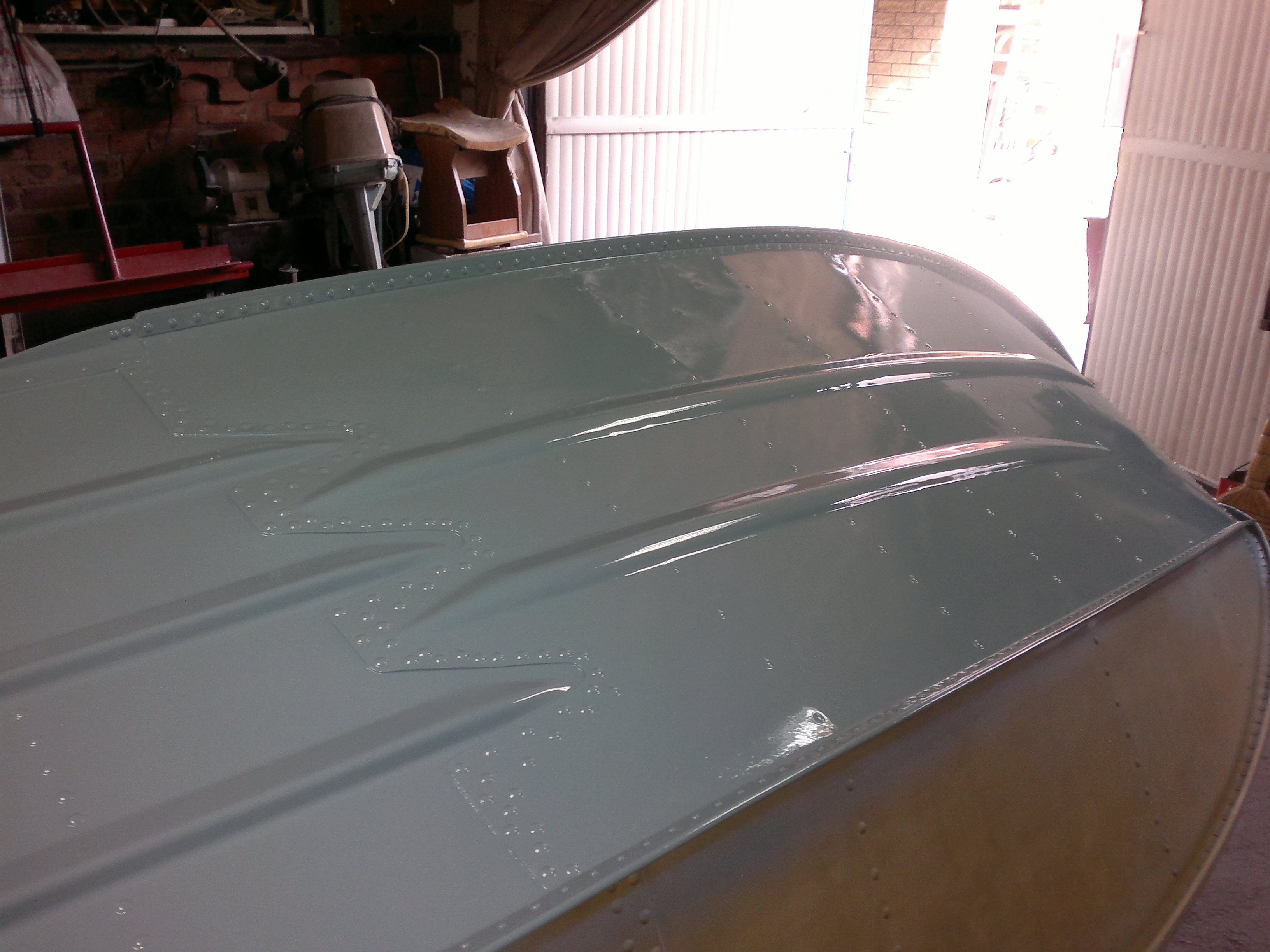

:?Санька! Ну гдеж он 250 грамм возьмёт!?:unknown:Если ОН(кислотник) банками по килограмму продаётся!!!!!Я работаю БОДИ 960.И что бы там кто про него не говорил.На лодку в один слой положить.Именно положить ,а не надуть!Уходит пол банки! У нас он стоит 1250 рублей.Краски ВИКИ покрасить лодку типа Казанки,Крыма ( минимум три слоя с палубой) 4 лучше 5 банок краски.Мобихел конечно получше ,но цветовая палитра ограничена .Многих цветов или нет в наличии или сняты с производства.Цена тоже имеет значение.Вот мой пример.Понравилось сочетание цветов 427 серовато-голубая и серый! А нету у мобихела! Снята с производства лет пять назад! Рядом идёт "петергоф" ,чуть темнее и тоже нету!А у ВИКИ есть.Мобихел 1270 р. если бы был,а вика 700 рублей за баночку.Чувствуеш разницу! По поводу добавления лака в краску.Абсолютный бред! Нельзя этого делать ибо у лака другой отвердитель и соотношение по объёму(базы и отвердителя).Красиво будет один сезон(если вообще высохнет и станет).В краске лак уже есть и его достаточно.Вот фото для наглядности.Что ! Плохо блестит!?
Согласен на 100%.Получается бессмыслица с непредсказуемым результатом.Краска достаточно глянцевая-лак добавлять не нужно.Хочешь -покрой лаком сверху,хотя глянца это не добавит.
