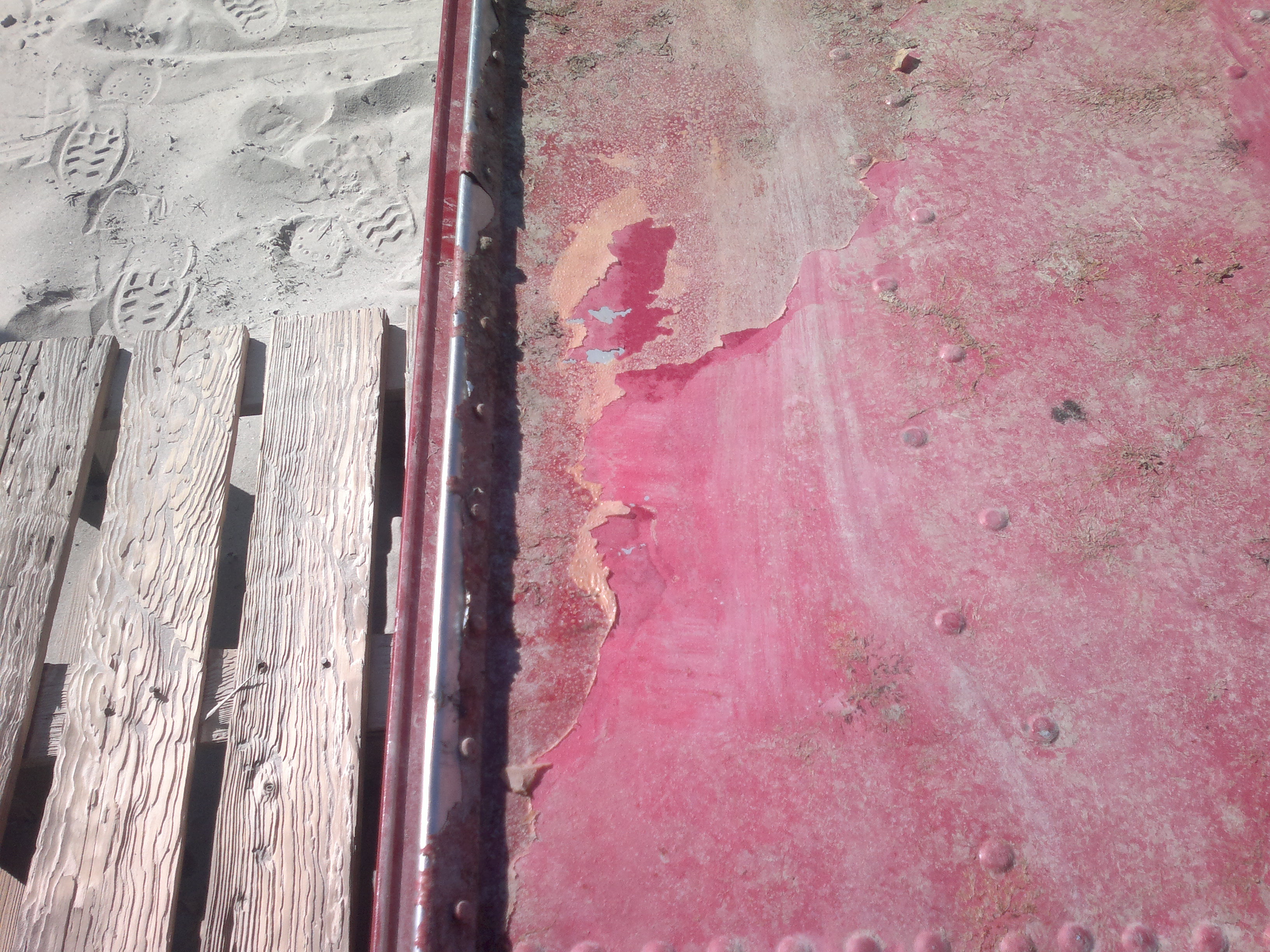

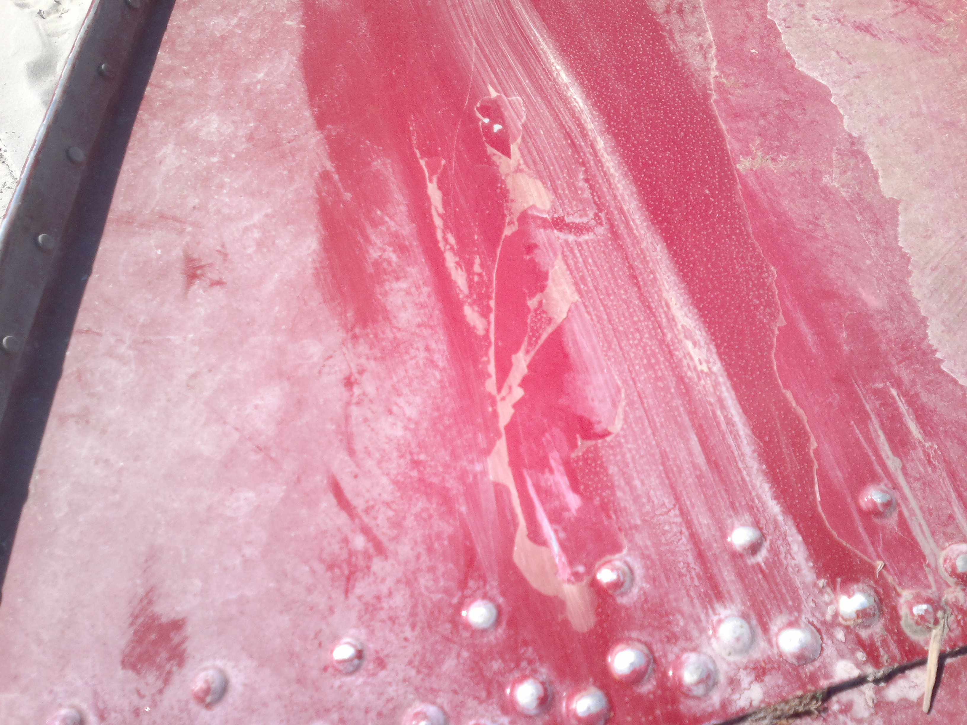

Саша! Я тоже смотрел его ролики.И понял что знаю больше чем он.Поэтому надо внимательно слушать .сто он говорит.И никогда не прислушиваться к его советам.Вот что бы поставить точку в этом вопросе ,сегодня готовил (чистил) лодку под покраску .И вот что на ней обнаружил.Лодка красилась в прошлом году.Результат экспериментов с лаком виден на фото.

И теперь вместо того что бы замыть и перекрасить пришлось снимать всё краску с остатками этих опытов.Есть на просторах инета ,такой блогер с Авто -бота.Товарищ Зверев.Так тот тоже советует всем лаком лодку покрывать!.
Вот-вот!Я тоже лет десять тому,пытался улучшить блеск.Добавлял и лак и сверху пытался лаком дунуть.То отваливается,то вздуваться начинает,хотя все одной фирмы.И пришел к выводу-на банке есть инструкция,видать пишут ее не совсем дураки,а люди,прошедшие весь этап покраски и последующей эксплуатации.И лучше выполнять их рекомендации-будет,как сейчас говорят-огонь!А насчет роликов с Ютуба.В тех-же начале 2000-х нашел ролик парней с Прибалтики.Вот пашут парни-все быстро,аккуратно,цивильно-в камере.Но основные ролики-переходы,частичная покраска,и т.д.-платные.Меня жаба задушила платить 2500 за эти ролики-так и не стал покупать.
