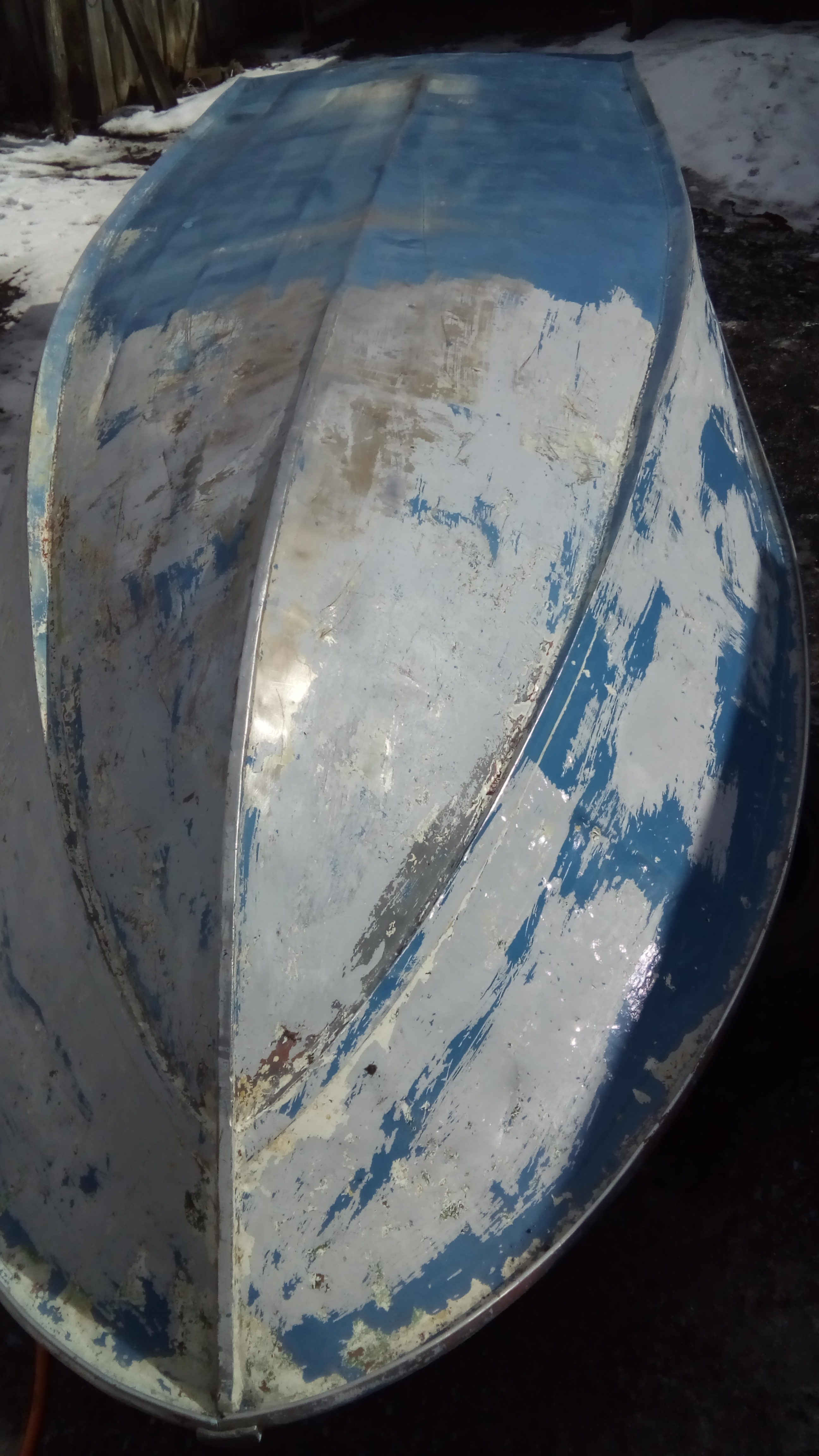

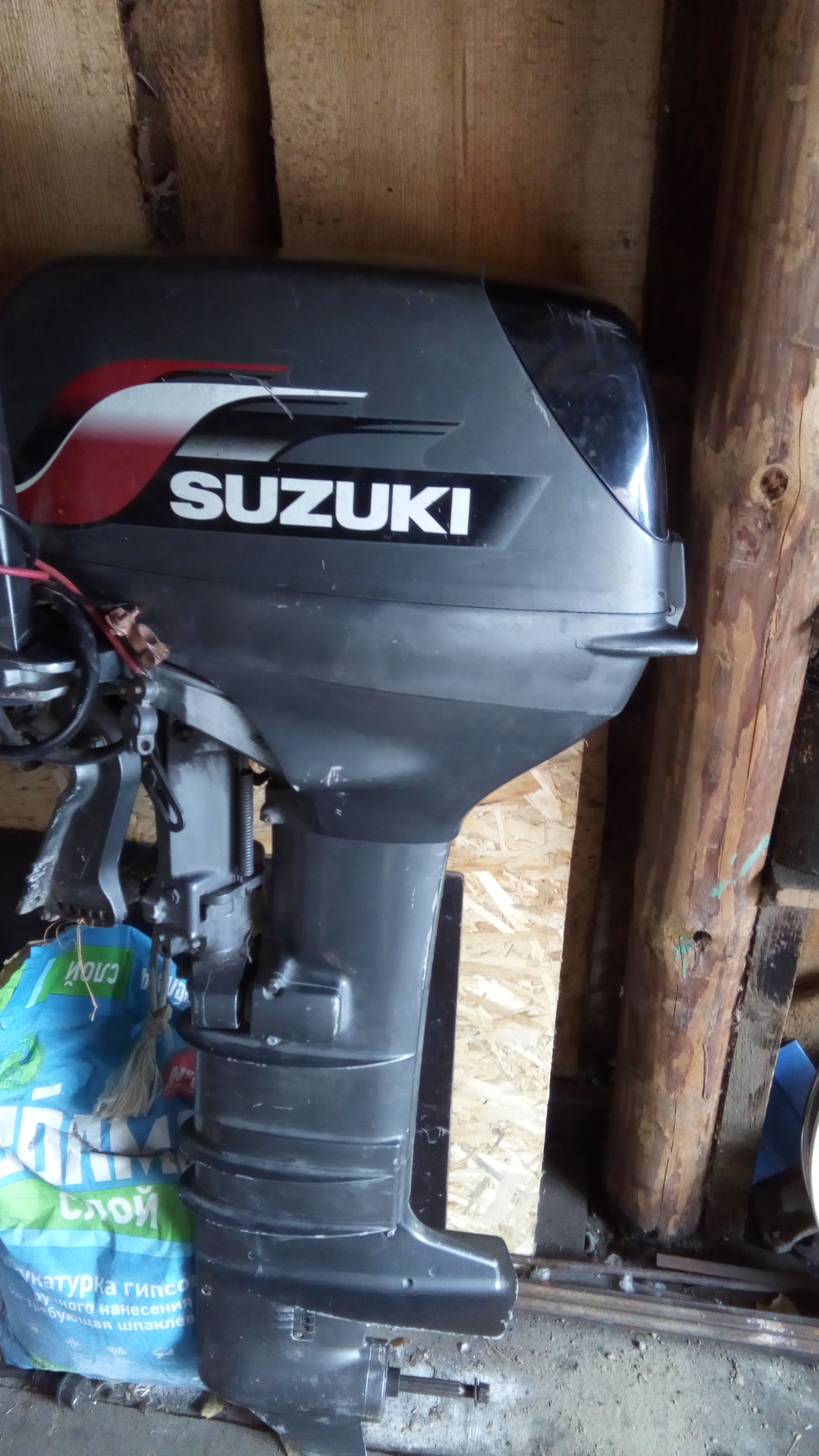

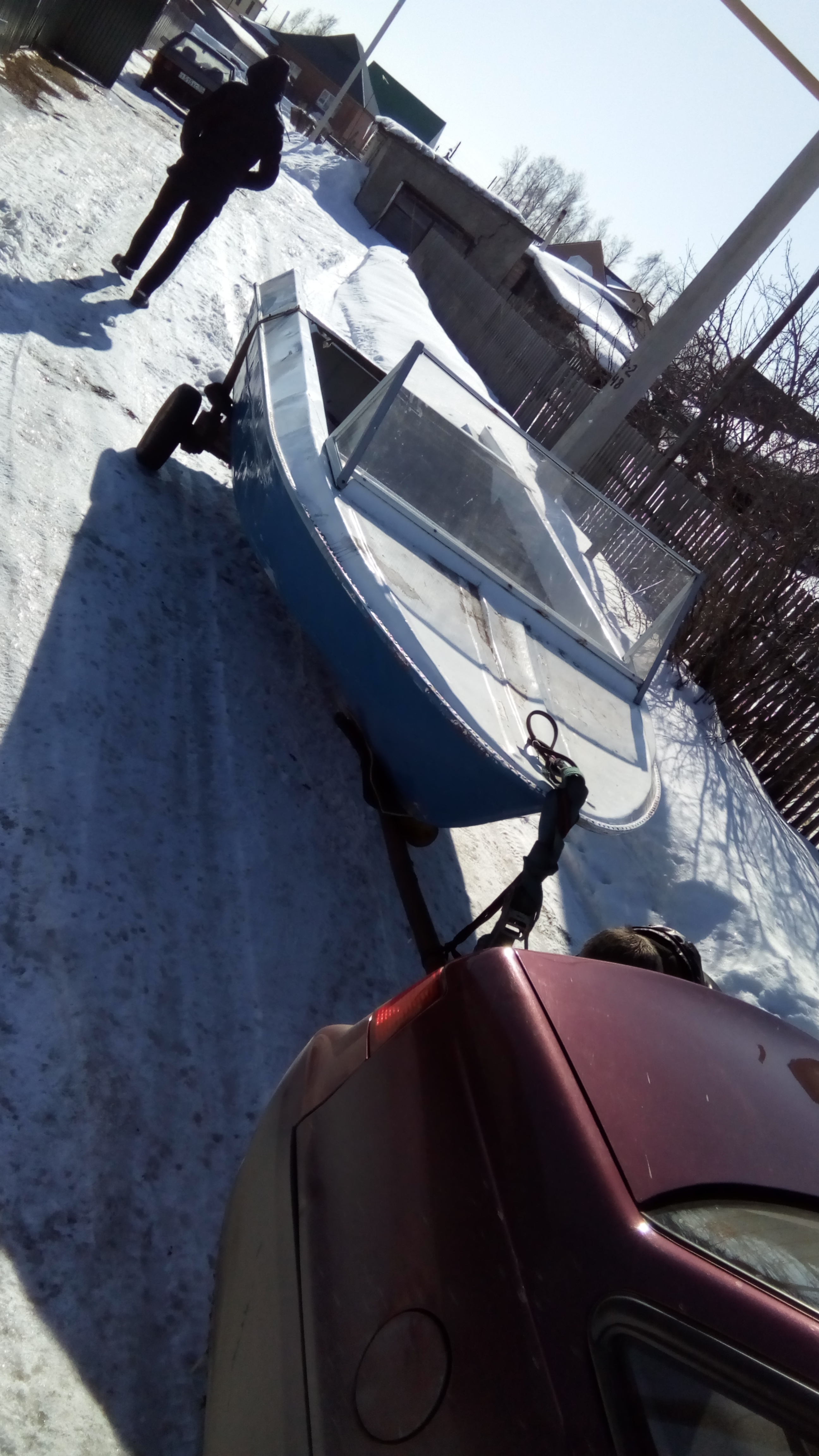

Купил наконец-то себе лодку долго искал интересовался у людей со стажем какую взять но все же выбор пал на Крым посмотрел не мало Крымов очень понравились размеры этой лодки. Ну цены конечно удивляют за 30 - 40 лет лодки и такая цена ))) нашёл всё-таки достойный Крым целый без пробоин буду делать под себя, покраска пол итд. И вопрос кто-нибудь поднимал транец под морскую ногу зузуки ДТ30. По ходу буду выкладывать фото как делать буду щас купил боди 700 буду снимать краску)

Я бы усилил палубу на носу и соорудил бы самоотливной рецесс.
Считаю это необходимо этой лодочке.

Разоришься ты на этой боди . Купи самую дешёвую в стеклянной бутылке ..... удивишься как они одинаково работают . Для смывки температура нужна градусов под тридцать на улице , чтобы она хоть более -менее начала работать .
Есть другие способы снятия краски , тут я показывал https://forum.motorka.org/threads/10360/

А палубу на носу зачем усиливать?

У меня рифлёнка алюминий положена, ничего не проминается.
Я смывкой работал при +10.
Мазал кусок и накрывал пленкой минут на 10-15.потом шпательком снимал.
На жаре не накрывая быстро очень высыхает.

Я вот, в скором времени, поставлю себе роульс, опускать - поднимать якорь буду вручную из кокпита. Не вижу никакой необходимости в рифлёнке. Загружаться в лодку удобнее с борта, она же плоскодонная (почти). В таком случае и калитка нафиг не нужна. Сплошная экономия, и в бабках, и в весе!:)

Тоже часто с борта загружаюсь, но это не всегда удобно. Калитка имхо вредная вещь. А нос у крыма жибленький.

Сколько миллиметров рефленки брать на нос?
Поздравляю с покупкой! Ну одной рифлёнкой (если не гном) палубу не усилишь.Разве что двух миллиметровую постелить,но это дорого .Надо внутри хоть пару ,тройку тавриков ,вдоль проклепать,а сверху и 1,5 мм рифлёнки.Тогда толк будет. И про само отливной рецес правильно подсказывают.Так как Крым из АМГ то чистить его и без химии можно.Просто корщёткой на болгарке.Ему от этого только щекотно будет!:jokingly:
