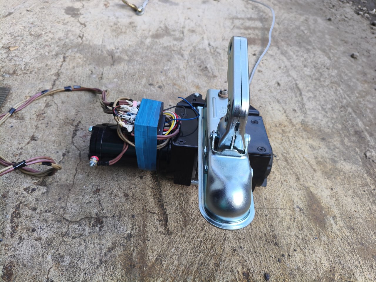

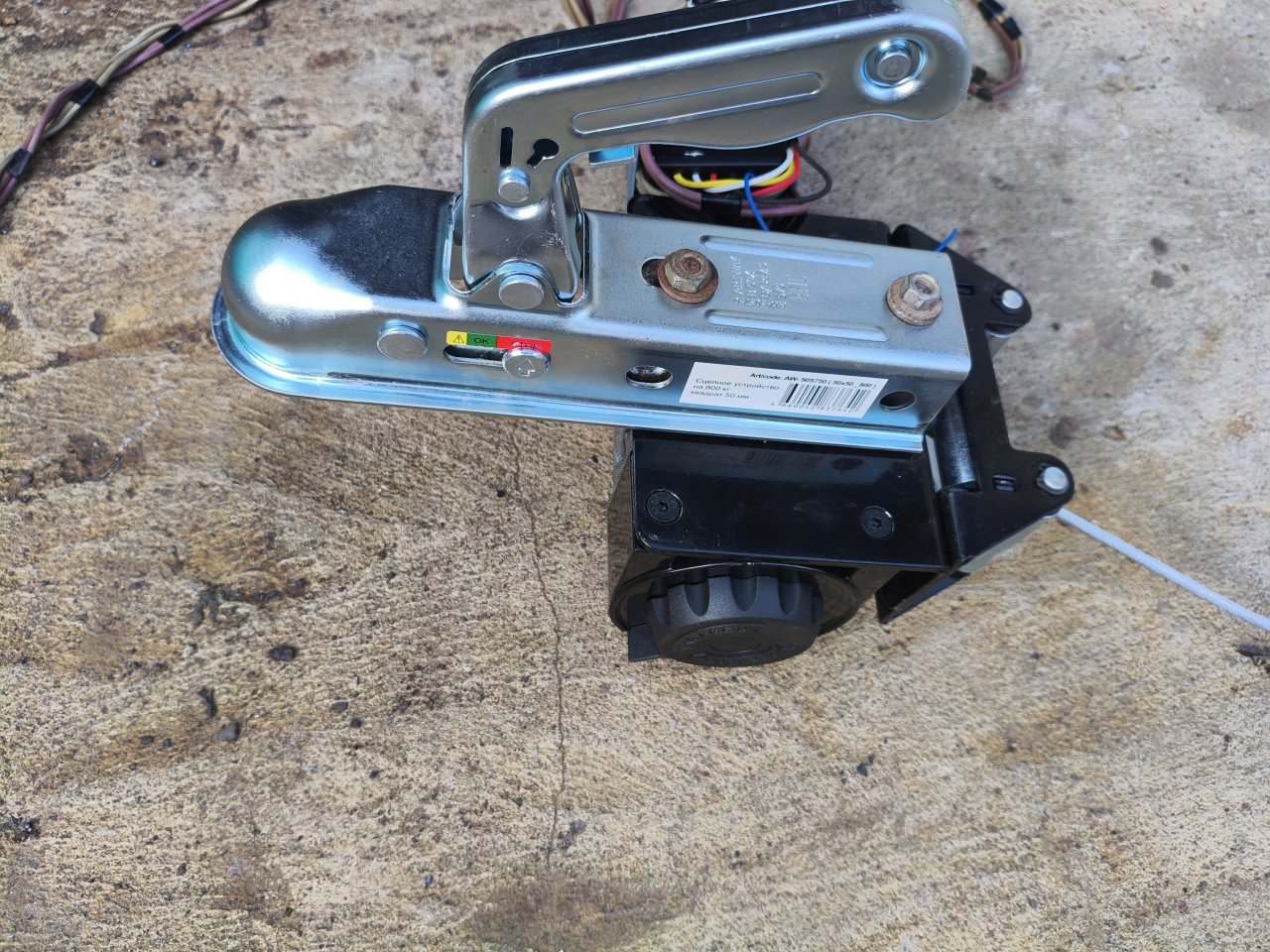

Собрал устройство для затягивания прицепа в гараж. Сцепное устройство скрепил с лебедкой через переходник квадратного сечения. Шар закрепил к полу через кронштейн из уголков у дальней стены гаража. Приемный блок дистанционного пульта через соленоид подсоединил к лебедке.
Всё работает. Очень удобно одной рукой на кнопки пульта нажимать, второй подруливать. Осталось придумать какой-то кожух, чтобы закрыть блок управления с соленоидом. Пригодится устройство и для использования с фаркопа автомобиля при необходимости

Нет, сам процесс не сфотографировал. К крюку троса у меня крепится длинный крюк из арматуры. Им я цепляю за заднюю поперечную балку рамы прицепа (не колесную ось, но можно и за нее) в отверстие по центру. Лебедку сцепным устройством устанавливаю на шар, прикрепленный к полу, и задом затягиваю.
Крепление шара к полу сварил из уголка и закрепил анкерными болтами

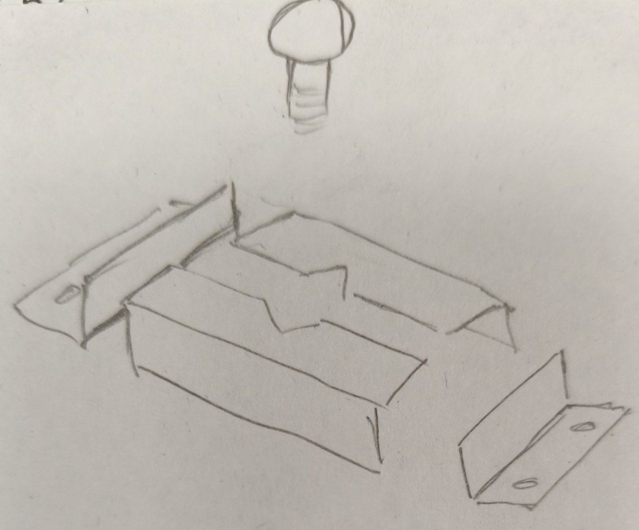

Себе для слипа собираюсь вот такой сделать.

(хоть он и не правельный) и не готов слушать конструктивные решения для устранения первопричин. Лучше бороться с последсвиями.....
Я пока еще не услышал ни одного технического обоснования что мой вариант неправильный! В чем конкретно исходя из моих задач мой вариант неправильный? Тем более не видел конструктивного решения. Плохонький эскизик от руки в изометрии и сфотографированный на телефон и выложенный здесь здорово бы разьяснил ситуацию. Вон Володя про крепление шара для затаскивания лодки в гараж с помощью лебедки - пример! Наверное пару минут на все про все , включая и обработку фото (уменьшение ) потратил и все понятно без проблем. Мне во всяком случаевсе четко и понятно. Это и быстрее и проще для технаря чем по клаве стучать.
Хорошее решение если авто и слип позволяют. В моем случае не прокатит.

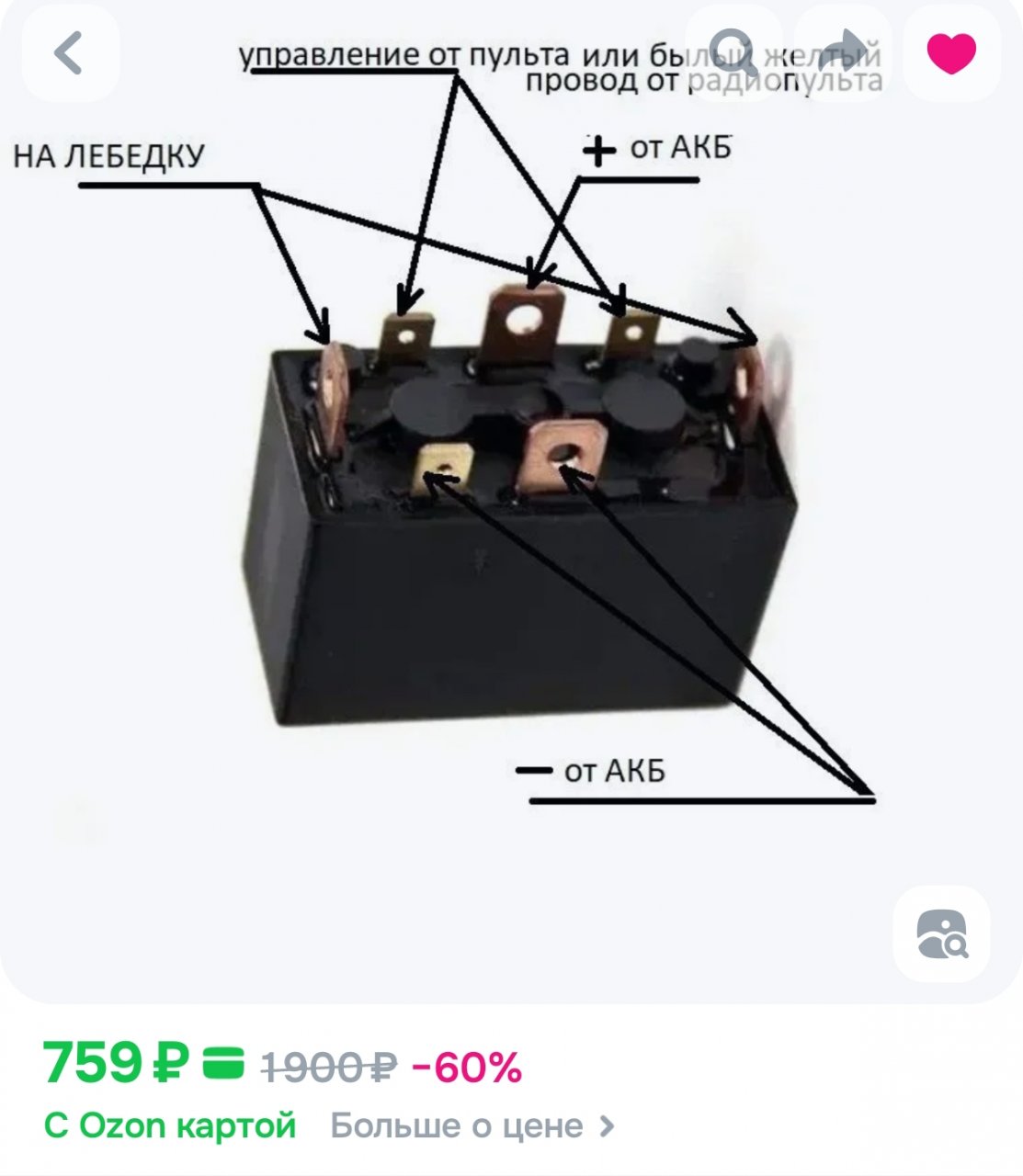

Пока взаимными перепалками сообщение не замылилось, если не тяжело, ссылкой не поделитесь соленоида и пульта?
С моей стороны Володя перепалок особо и не будет. А пульт если деньги нет желания вваливать можно и из обычной старой сигнализации любого авто сделать, вернее переделать. главное чтобы не сгоревшая была и пульт рабочий. Принцип работы один и тот же. Если сигналок нет, то дешевле готовую купить конечно.
Нет ни ручки ни бумаги, лежу в гостинице, пишу с тел.... Позже сброшу.
Спасибо. :good::snimau shlyapu: Еще бы какой нибудь блок питания с хорошим амперажем с 220 В на 12 В, чтобы аккумулятор не задействовать, когда в гараже используется.
