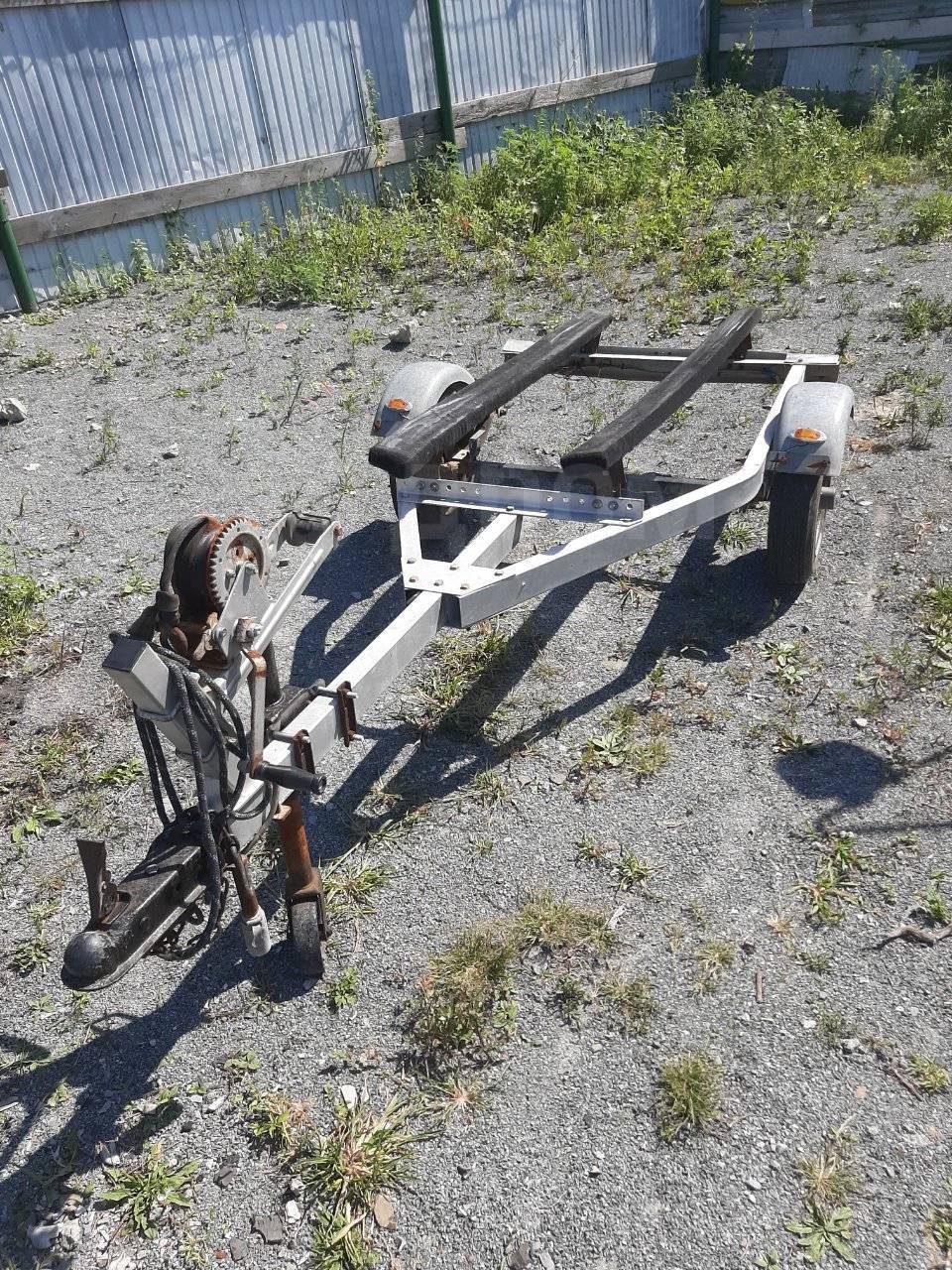

У твоего!!!!, коллеги и у тебя = не ложементы, а две кривые доски брошенные от болды х/з как. = в этом проблема, а не в ложементах.
Ни ты, ни твой коллега, понятия не имеете, что ложементы нужно подгонять и настраивать под корпус лодки.
Вы как два чукчи с бензопилой, пока вам не скажут, что эта пила ещё и заводится, так и будете шмурыгать в ручную и изображать дружбу 2.
В простонародье это и называется СЛАБОУМИЕ +твоя ОТВАГА в доказательстве хрен знает чего, никому нахрен не нужного= Танкист во всей своей красе.
Вот об этом тут и спор.

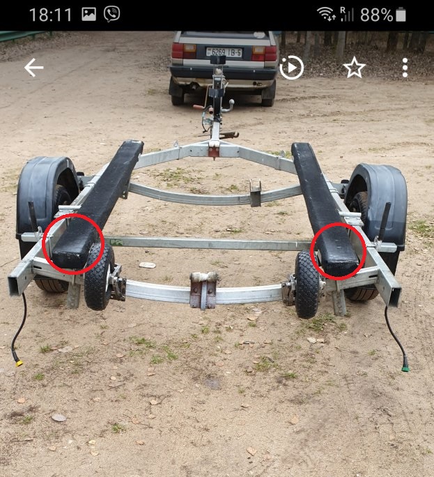

В кои то веки...согласен...А тут они просто прикручены...Это лафет,а не ложементы...

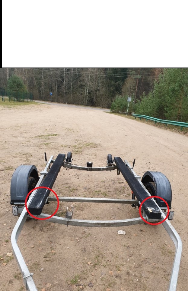

Давай я тебе просто расскажу про ложементы и площадь опоры.
Большинство лодок, за исключением лодок с обводами моногедрон, имеют угол килеватости в носу больше, чем на корме.
Ложемент стандартного прицепа, как правило тянется на бОльшую длину корпуса.
Стало быть он, ложемент, по определению не способен всей плоскостью по ширине длине, принять разные углы в носу и на корме.
Иными словами, ложемент должен быть "винтом" что бы обеспечить прилегание к разным углам на корпусе.
Твердость древесины на кручение, не позволяет механике стандартного прицепа, выгнуть ложемент по обводам корпуса.
Это твоя двойка по геометрии. И разумеется двойка по физике и механике. :hahaha:
И это касается большинства лодок с разной килеватостью корпуса, на стандартных прицепах. :yes:
