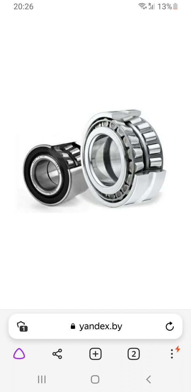

Вообще, пришел к выводу, что конусные подшипники ходят дольше шариковых.
Под конусные надо ступицы соответствующие. На МЗСА без переделки ступиц не поставить конуса.
1 887
Кто тебе это скозал? Есть роликовые радиально упорные , так как и шариковые радиально упорные
Дух рядные ,применяются в ступицах машин, разница в роликовых что имеет болше нагрузку осевую, но боится радиальной, так вроде, а шариковый наоборот, поэтому на передние ступицы лучше ставить шариковые, а на заднюю роликовые
На прицеп имеет смысл ставить ролики когда пару тон на них нагружено
3 907
1 887
3 907
1 887
Двухрядные стало быть. :yes::yes::yes:
Но на конических можно из за растояния между ними ,увиличить осевую нагрузку, или радиальную, путаю ,как например у меня на рабочем прицепе, но на лодочном , от них толка нибудет, проще и быстрее радиально упорные роликовые, но за 7 лет,меня и шариковые радиально упорные неподвели, и судя по стоимасти , думаю вобще нет смысла от роликовых радиально упорных , так как добавляется ось , с теми же шариковыми радиально упорными подшибниками , а ось расчитана на тонну помойму,соврал 750кг
