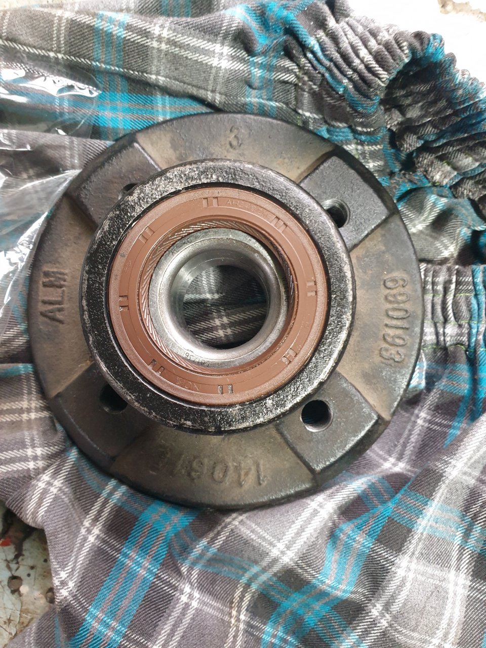

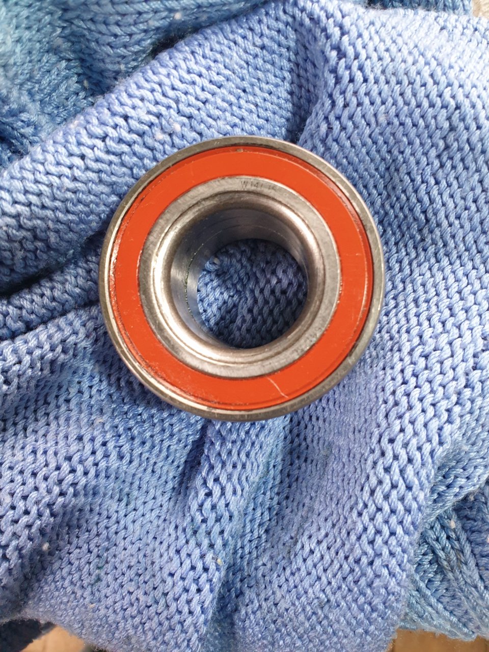

Так же Казанку-М на свой прицеп несколько раз загонял. Красиво! Но подшипники и сальники полуоси менять - не просто. Теперь глубоко прицеп не завожу в воду. Стараюсь не мочить полуось.
3 911

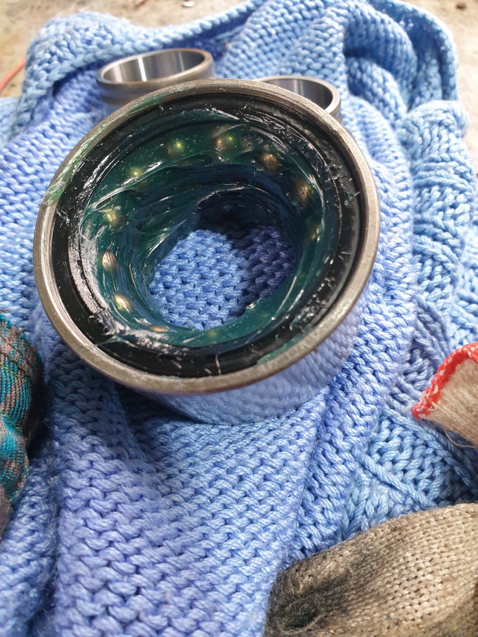

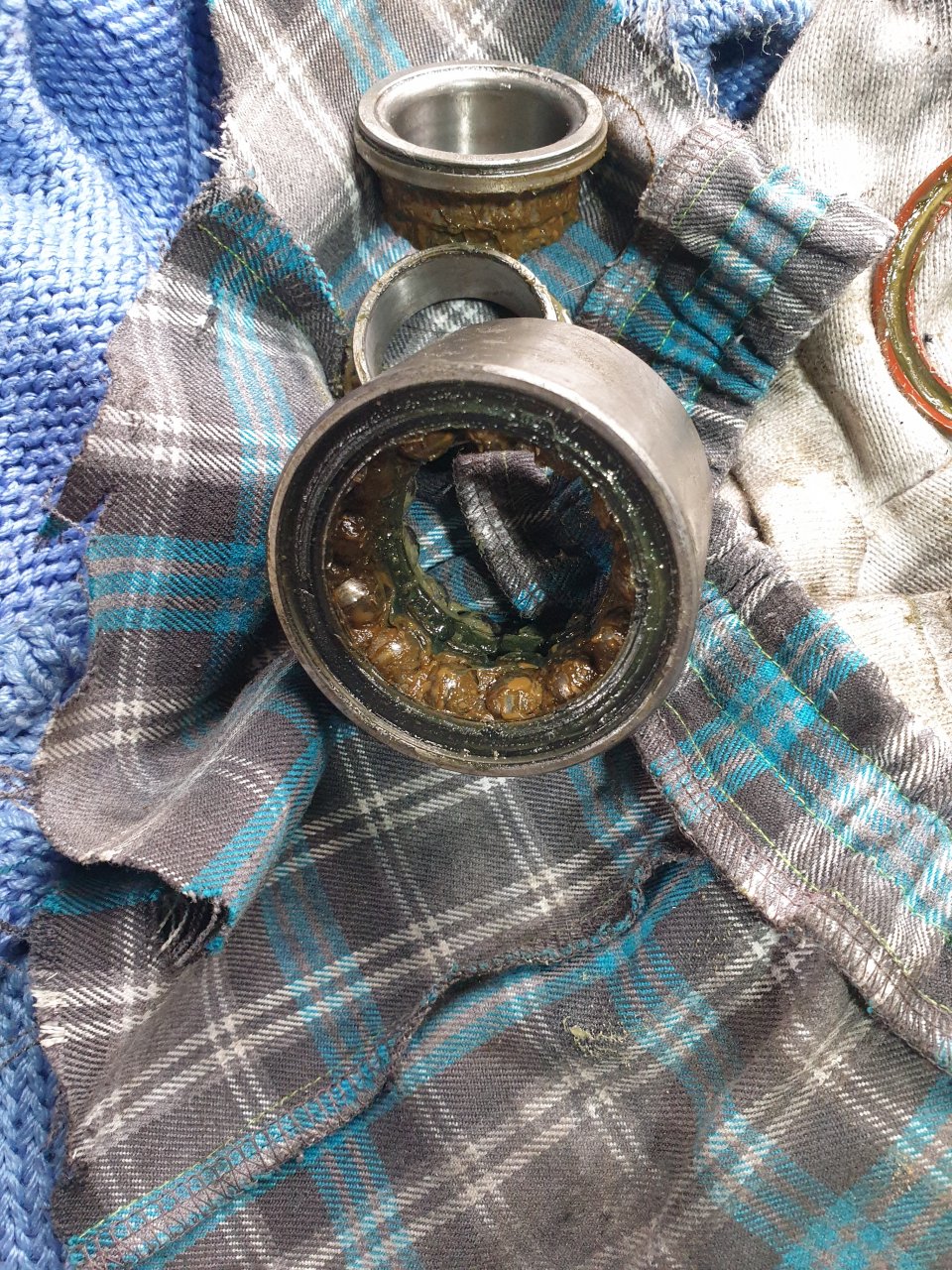

Я каждый год перед сезоном, снимаю ступицы, промываю и мажу подшипники 158 смазкой.
Ржавчина, разумеется в подшипниках за много лет появилась. Как без неё. Но пока не критично.
А ступицы на МЗСА, снимать одно удовольствие.
Да и болты колес, я в ручную давно уже не кручу. Ударный гайковерт есть на аккумуляторах.
В воду прицеп по ступицы, загоняю по обстановке. Бывает и так что берег мелкий, лодку на песок приходится сбрасывать.
1 880

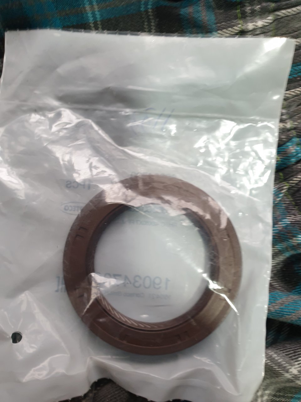

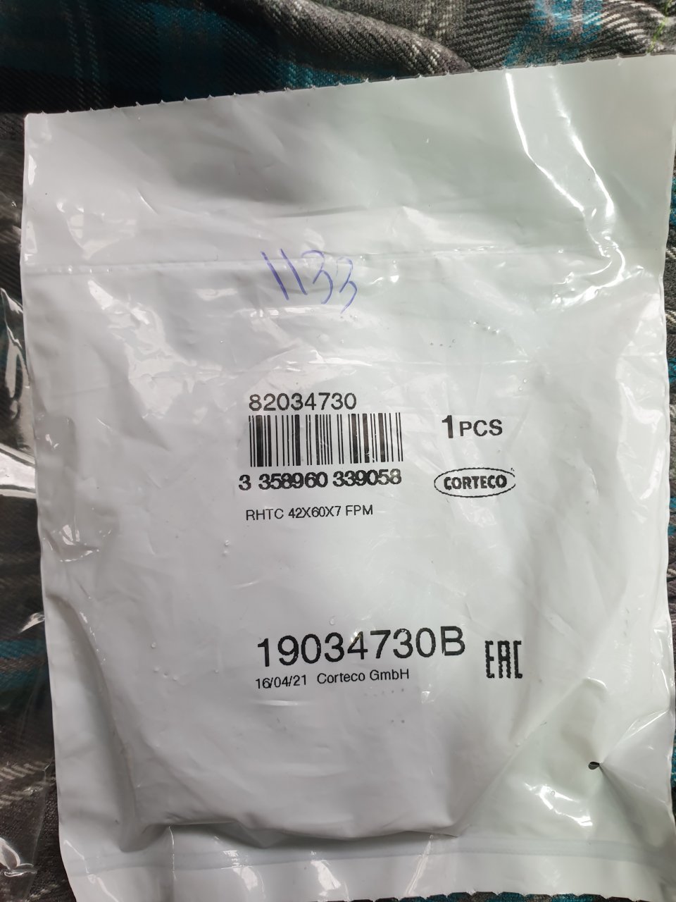

Я выкидывал номер сальника который подобрал , чтоб через место где пыльник стоит ,вода незатикала, да и подшибник легак на разбор,
3 911
Андрюха, так я всю ступицу забиваю смазкой. То есть не только подшипники.
И на подшипниках стоит по 4 пыльника. Герметичность в общем не плохая.
1 880
Угу, четыри, неправилно написал, и подшибник там спецальный под ступицу эту заточен,
