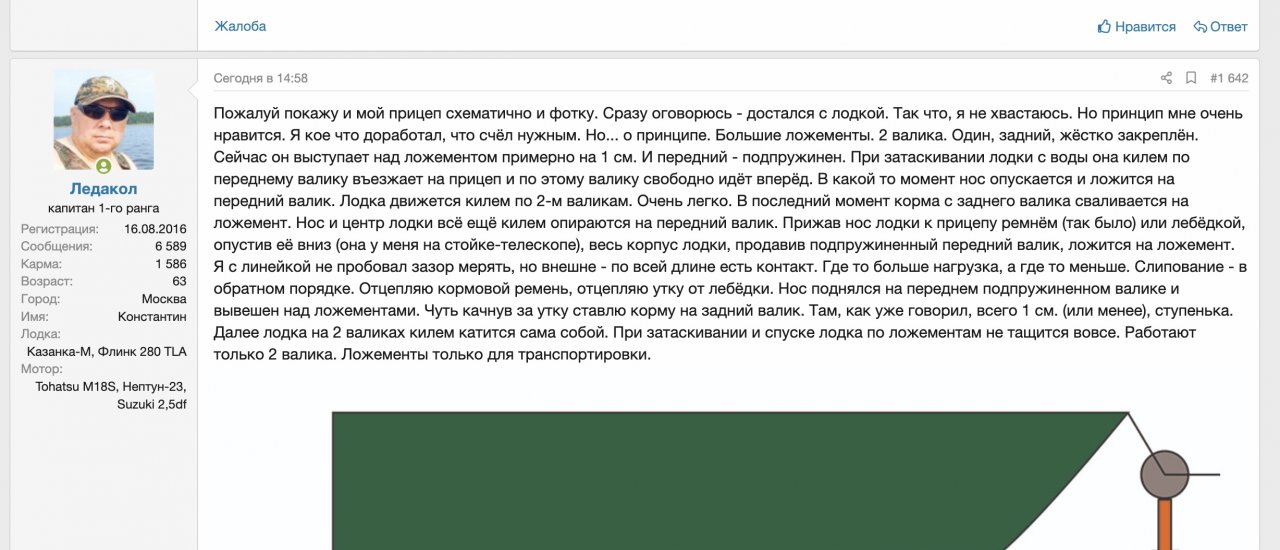

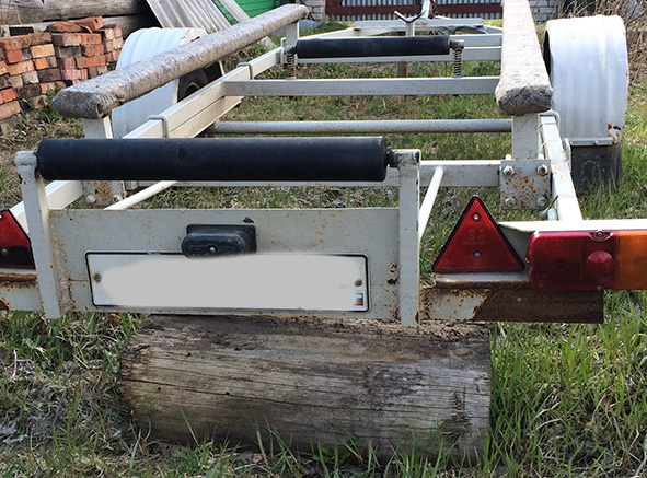

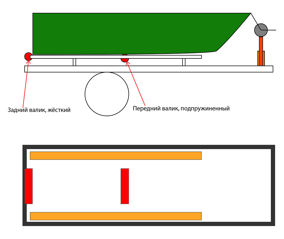

Пожалуй покажу и мой прицеп схематично и фотку. Сразу оговорюсь - достался с лодкой. Так что, я не хвастаюсь. Но принцип мне очень нравится. Я кое что доработал, что счёл нужным. Но... о принципе. Большие ложементы. 2 валика. Один, задний, жёстко закреплён. Сейчас он выступает над ложементом примерно на 1 см. И передний - подпружинен. При затаскивании лодки с воды она килем по заднему валику въезжает на прицеп и по этому валику свободно идёт вперёд. В какой то момент нос опускается и ложится на передний валик. Лодка движется килем по 2-м валикам. Очень легко. В последний момент корма с заднего валика сваливается на ложемент. Нос и центр лодки всё ещё килем опираются на передний валик. Прижав нос лодки к прицепу ремнём (так было) или лебёдкой, опустив её вниз (она у меня на стойке-телескопе), весь корпус лодки, продавив подпружиненный передний валик, ложится на ложемент. Я с линейкой не пробовал зазор мерять, но внешне - по всей длине есть контакт. Где то больше нагрузка, а где то меньше. Слипование - в обратном порядке. Отцепляю кормовой ремень, отцепляю утку от лебёдки. Нос поднялся на переднем подпружиненном валике и вывешен над ложементами. Чуть качнув за утку ставлю корму на задний валик. Там, как уже говорил, всего 1 см. (или менее), ступенька. Далее лодка на 2 валиках килем катится сама собой. При затаскивании и спуске лодка по ложементам не тащится вовсе. Работают только 2 валика. Ложементы только для транспортировки.

Пожалуй покажу и мой прицеп схематично и фотку. Сразу оговорюсь - достался с лодкой. Так что, я не хвастаюсь. Но принцип мне очень нравится. Я кое что доработал, что счёл нужным. Но... о принципе. Большие ложементы. 2 валика. Один, задний, жёстко закреплён. Сейчас он выступает над ложементом примерно на 1 см. И передний - подпружинен. При затаскивании лодки с воды она килем по переднему валику въезжает на прицеп и по этому валику свободно идёт вперёд. В какой то момент нос опускается и ложится на передний валик. Лодка движется килем по 2-м валикам. Очень легко. В последний момент корма с заднего валика сваливается на ложемент. Нос и центр лодки всё ещё килем опираются на передний валик. Прижав нос лодки к прицепу ремнём (так было) или лебёдкой, опустив её вниз (она у меня на стойке-телескопе), весь корпус лодки, продавив подпружиненный передний валик, ложится на ложемент. Я с линейкой не пробовал зазор мерять, но внешне - по всей длине есть контакт. Где то больше нагрузка, а где то меньше. Слипование - в обратном порядке. Отцепляю кормовой ремень, отцепляю утку от лебёдки. Нос поднялся на переднем подпружиненном валике и вывешен над ложементами. Чуть качнув за утку ставлю корму на задний валик. Там, как уже говорил, всего 1 см. (или менее), ступенька. Далее лодка на 2 валиках килем катится сама собой. При затаскивании и спуске лодка по ложементам не тащится вовсе. Работают только 2 валика. Ложементы только для транспортировки.Посмотреть вложение 233776Посмотреть вложение 233777Посмотреть вложение 233778
Поправь, два раза написал "передний ролик", а так норм.

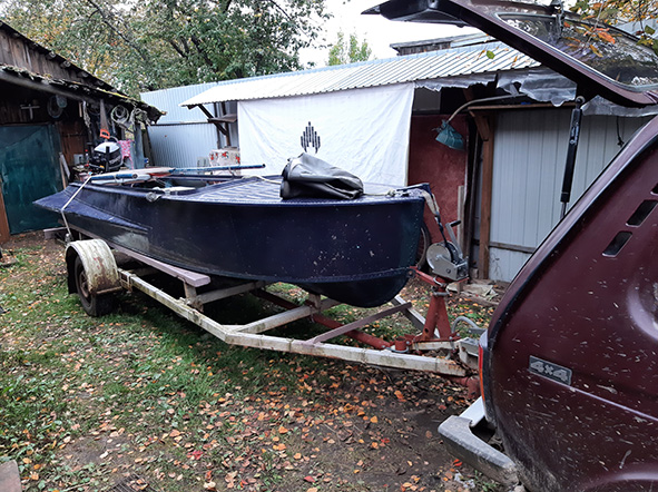

Я так понимаю, до воды не далеко лодку возишь? Прицеп без амортизации, но ось как вижу двигается.
Верно. Вода рядом. Только 120 км довез лодку на прицепе от продавца к себе. Аккуратно. Нет ни амортизаторов, ни резинок, ни рессор. Плохо это. Но не знаю, как вкорячить. Придётся поднимать, а не хочется. Езжу на почти спущенных колёсах.

Не надо рессор, Костя. Вода рядом, нет проблем. Да и корпус не тяжелый.
У меня в деревне много лет самодельный прицеп без амортизации жил. То же до воды рукой подать.
Ну, а если надумаешь куда подальше, то без рессор туго корпусу будет.

Идея и впрямь интересная. Раньше нигде не встречал. Без рессор я больше переживаю за узел крепления фаркопа к машине. За счет сдвижной оси на прицепе установил нагрузку на фаркоп минимальную для Тохатсу18. С Сузой 2,5 нагрузка больше, но не критично. И всё же, от жёсткой тряски через фаркоп на кузов в месте крепления идёт нагрузка, наверное, приличная.

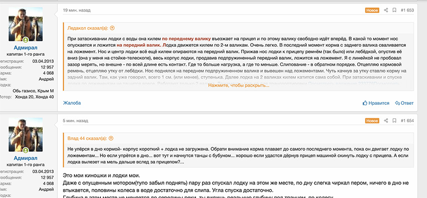

Не упёрся в дно кормой- корпус короткий + лодка не загружена. Обрати внимание корма плавает до самого последнего момента, пока он двигает лодку по ложементам... Но если упрётся в дно... вот тут и начнутся танцы с бубуном... хорошо если удастся дёрнув прицеп машиной скинуть лодку с прицепа. А если лодка вылезет на мель дальше вслед за прицепом?...
Да это верно. Ударная нагрузка имеет место быть на сцепке.
Но, я вот вспоминаю что при резком торможении состава с прицепом массой 750 кг и весе машины 900 кг, имеет место быть приличная инерция прицепа. Думаю эта сила на фаркопе, существенно больше ударных нагрузок от тряски прицепа без рессор. :unknown:

на рессорах, на пружинах или на резино-жгутовых торсионах прицеп (вообще не подрессорен) нагрузки на шар ТСУ различаются минимально и зваисят только от "развесовки" и массы прицепа (прицепа с грузом). Выше уже обсуждали регулировки положения оси прицепа. Тех. регламентом таможенного союза для ТСУ легковых а/м рекомендована нагрузка на шар вроде 25-50кг. Возможно в ПДДД это есть - сейчас уже не помно точно где находил эти цифры когда проектировал свой прицеп. А отношения масс тягача и прицепа не оборудованного активной тормозной системой (в составе автопоезда) есть в ПДД.
Не подрессоренный прицеп передаёт все моменты сил, возникающие в вертикальной плоскости на неровностях, на груз (корпус лодки в нашем случае). А в подрессоренном прицепе эти силы гасятся амортизаторами. Моменты этих сил пропорциональны их ускорению, если проще - зависят от скорости движения прицепа по дороге.
Вывод: с неподрессоренным прицепом - ехать медленно, ехать не далеко..
Это мои киношки и лодки мои.
Даже с опущенным мотором(тупо забыл поднять) пару раз спускал лодку на этом же месте, по дну слегка чиркал пером, ничего в дно не втыкается, половины колеса в воде достаточно для слипа. Угла спуска достаточно.
Глубина в этом месте не меняется до середины реки, ты видишь реальную глубину под транцем, по колесу.
А вот у самосвала лодка запросто может в дно кормой воткнуться, я сам видел такое пару раз. Да действительно, тогда начинаются танцы с бубном, смотря какой берег, можно и прилично проипаться...

Адмирал, ну я же писал, что с пустой лодкой (шмурдяка на одну ночёвку и одну рыбалку, т.е. 50-70кг) со слипом вопросов нет. Но я кроме рыбалок хожу в многодневные "походы" с семьёй и друзьями.. А для этого гружу всё в корпус ) и своё судовое имущество и скарб и ПВХшки с барахлом друзей). Получается много... бывает лодку по ложементам не сдвинуть даже втроём.
А я значит не хожу?
У меня крылья на прицепе протерты колёсами, рессоры газелевские при этом.
И пустую Обь и пустого Крыма, ты в одиночку не спихнешь с ложеметов, я тебе больше скажу, ты даже эти лёгкие лодки упаришся спихивать по полторашкам с водой, даже с отстегнутого от машины прицепа= сам лично "плавал знаю". Ну и о чем говорит этот показатель?
А в кино я тебе показал, что держу Крыма и он меня волоком сам тащит.
