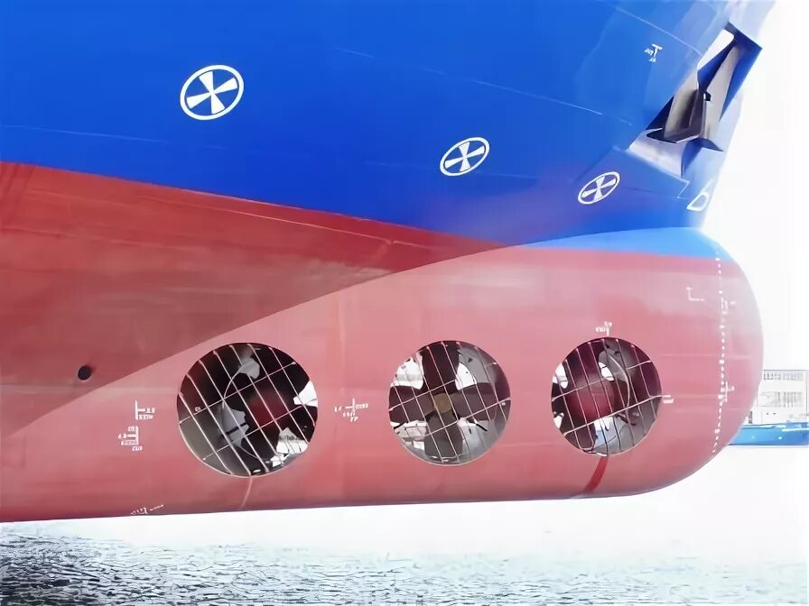

Не знал.... интересно почему внизу? Сопротивление не хилое в воде дает эта хреновина...
Потому что в статике, разумеется, должно быть под водой. На больших судах часто применяется. На глиссере, думаю, практически не тормозит.

Вот такими знаками обозначены

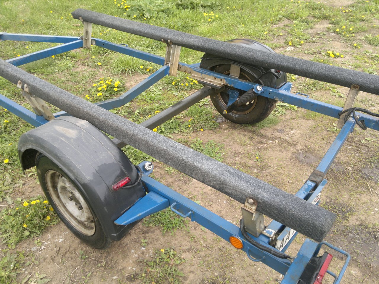

А вот у меня нет натертостей как у муры. Прицеп самодельный, здесь на фото ему лет десять наверно, сейчас он правда на рессорах. Ложементы отрегулированны с изгибом по лодке. Как здесь определить площадь контакта? где эти заветные 4 точки?

Ну почему сразу нарушение? Надо всего лишь поставить фонари согласно правилам. А прицеп мы "удлиняем" не удлиняя прицеп, ложементами. Я люблю чтобы транец лежал на ложементах. А то что опора ложемента находится не по краям ложемента даже лучше (как старый сопроматмен думаю со мной согласен?)
А они нужны тебе? )))
В водоизмещающем режиме под водой - можно поворачивать нос на месте. На глиссировании находится выше уровня воды и не создает сопротивления.

Не а. Но тут "грамотные" люди доказывают что лодка стоит на 4х точках, даже находясь на ложементах. И подверждение тому потертости на краях ложементов. А по факту не грамотная установка ложементов. Мы вкладываем фотки как сделали мы и обьясняем почему мы так сделали (по сути показывая как мы понимаем этот прцесс) Они обьясняют почему мы не "правильно" делаем и выкладывают, чаще нет, свои фотки с неудачами (по которым мы понимаем что они нихрена не понимают) но обьяснить им это очень тяжело (потому они нихрена не понимают) Как то так тут у нас. Со стороны это часто незаметно, если ты не в теме, но если ты в курсе это сразу режет глаза. Вот поэтому например Адмирал воюет.
Если приглядеться на четырех и стоит. У тебя на фото на шести. Разве не так? А Ушаков не воюет, а склоки разводит обзывая всех подряд!
Если уж "воевать" в этой теме как ты выражаешься,то с точки зрения науки,т.е. сопромата. Андрей Мура прислал фото с Германии первое попавшееся судно на дороге. Я что знал технически рассказал и немного попытался обосновать те или иные элементы конструкций.Что не знал,спросил. Обоснуй и ты что знаешь или опровергни меня ,если считаешь что я не прав, пусть и он обоснует,кто против то? Но обзываться то зачем? И это я сам на себе испытывал ранее и знаю что говорю.
1 354
Оказывается нет, всегда на 4х (по их словам). Но прогибаются ложементы под выпуклостями днища лодки? заначит изначально точка соприкосновения одна в центре ложемента? потом ложемент прогибается под весом лодки, останавливается когда доходит до жестких опор ложемента, и ложемент потом продолжает прогибаться отходя от днища и лодка отается на 4х точках, так по вашему? Тоесть брус не сопротивляется изгибу?
Если не секрет- как регистрировался в ГАИ прицеп?

Проблема слипануться/поднять с ложемента/на ложемент всё же есть.... У мня ложемент 2500-2800мм (точно не помню). Брусья 100Х60мм (100мм к днищу лодки) обиты синтетическим ковролином на резиновой основе. Ковролин жёсткий, намокает плохо. Столкнуть лодку с навешенным Нептуном и шмурдяком 100-150кг одному тяжеловато. Находясь на центральном трапе прицепа, толкая лодку за носовую утку, я тупо поднимаю нос лодки а она по ложементам не сдвигается.. Надо либо разгрузить весь шмурдяк походный, либо чтоб кто то помогал, либо смачивать ложементы. Смочить можно только при подъёме, при спучке ложемент недоступен. Легче становится только когда лодка сдвинута от переднего упора (от лебёдки) хотя бы на 1/3 длины ложемента.
А вот на рольганге этой проблемы нет. Чем больше лодка загружена - тем больше она стремится сама соскочить с прицепа. Спускаю и поднимаю не разгружая ни чего но только придерживая лебёдкой.
Выше писал, у меня прицеп самосвал - переламывается на шарнирах. Т.е. когда лодка отошла от носового упора на 1/3 опорной длины (ложемент/ролики) начинается перевес кормы и прицеп сам под весом лодки переламывается. Очень удобно. Такая конструкция позволяет скинуть лодку прямо в гараже на пол - если прицеп не зацеплен за фаркоп, может двигаться на опорном колесе, он как бы "подкатывается" сам под лодку. Лодка при, в горизонтальном направлении не движется, этом остаётся на месте. А слип на мелководье без "самосвала" вообще не возможен (иногда забываю расстегнуть фиксаторы самосвала при спуске, так лодка кормой и двигателем упирается в дно водоёма а 1/4 корпуса ещё лежит на прицепе. Расстёгиваю фиксаторы самосвала - и лодка сама съезжает с прицепа). Конечно можно при упирании кормы в дно тупо машиной дёрнуть из под лодки прицеп... пробовал как то... так прежде чем лодка сползла с прицепа я ееё чуть на берег не вытащил. Потом пришлось разгружать и руками с мели толкать/тащить на глубину...
Ну и, писал выше, рольганг на дальние поездки стараюсь не использовать, т.к. загружаю в корпус лодки кроме своего шмурдяка ещё и ПВХ лодки, моторы, и шмурдяк приятелей с кем идём на вылазку, общий вес в лодке получается 300-500 кг (тент транспртировочный горкой натянут на лодке). На ложементе всё же как то не так боязно за крпус.

Брус на ровной дороге работает именно столько по длине,сколько он на фото Андрея Муры. Остальное провисает даже под собственным весом. Вот немцы его и обрезали проанализировав. Но у нас ровных дорог мало,только трассы и крупные города, а на ухабах прицеп прогибается постоянно , в том числе и скручивается. Его длинным и оставили,чтобы не приводить к удорожанию стоимости. Даже при езде по федеральным относительно ровным трассам приходится останавливаться и подтягивать ремни крепления..слабнут. А почему? Да прицеп весь гнутся и "гуляет " растягивая ремни.Это я так думаю.

3 907

Я вроде русским языком пишу, 4 точки опоры, по количеству стоек.
Ты это прочел?
Конечно же нет и как всегда начал опусы.
Расскажи нам, кто это мы? Ты уже себе величество присвоил? :hahaha:
И расскажи нам, как воюет твой друг Адмирал, который до сих пор считать не научился?
3 907
Теленков, линейку металлическую в руки возьми, пройди по тыкай между корпусом и ложементом и надобность нести чушь в теме, у тебя пропадет.
Вот потом и мы посмотрим, как ты будешь втюхивать другим про настроенные ложементы, с приставкой МЫ. :hahaha::lol:
