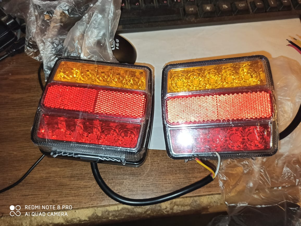

Пришли фонарики на прицеп и быстро,ссылка на них страниц 5 назад.Похоже что герметичные.Горят ярко,аж слепит когда проверял
сюда ляпну ссылку,тока чё то они подорожали https://aliexpress.ru/item/4000460802647.html?spm=a2g0s.12269583.0.0.72325b18wZVsea

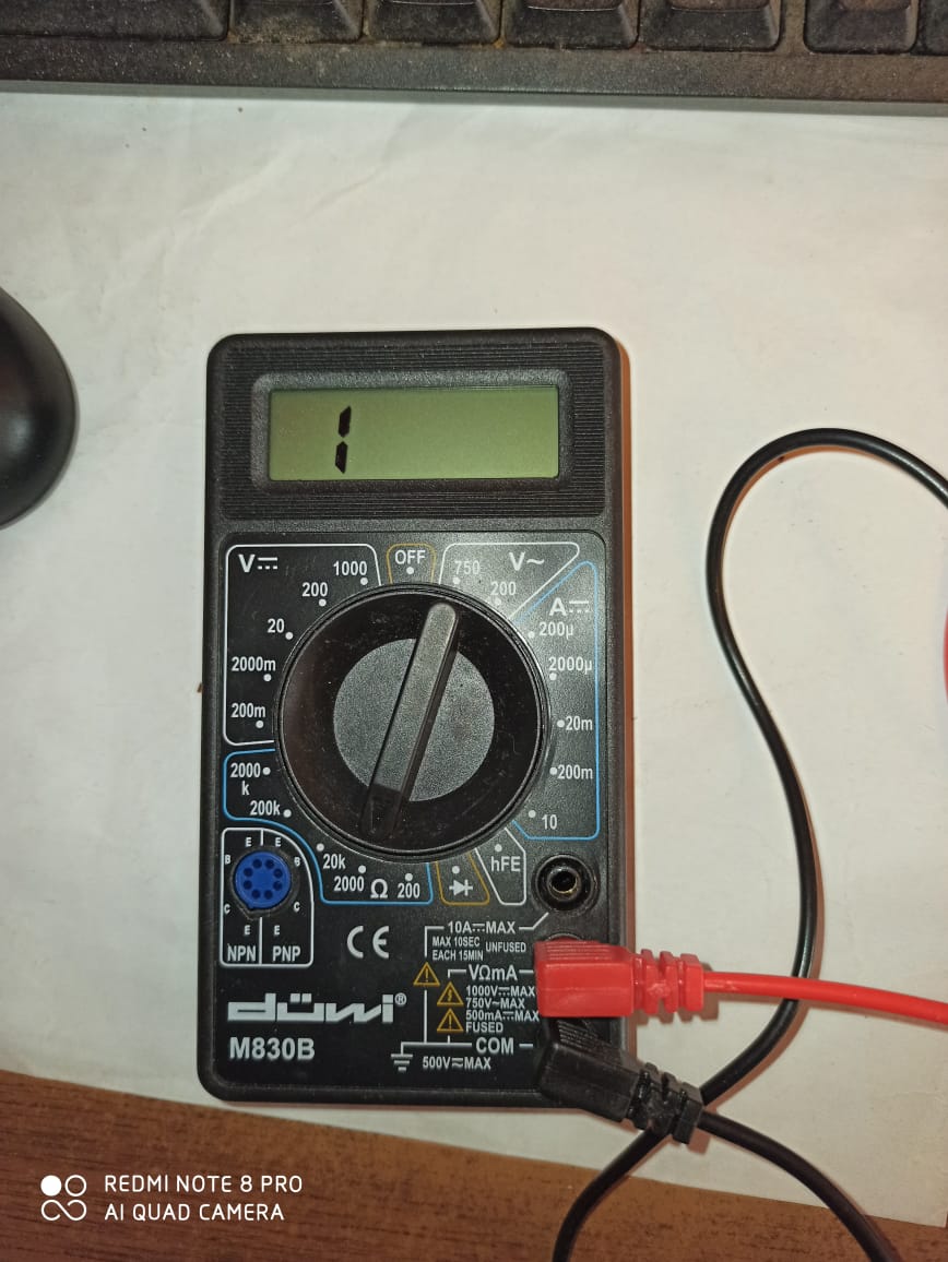

Если нетежело, можете замерить сопративление ,стоп, поворот,гоборит и подсветку
стоп 786,габарит с подсветкой номера 835,поворотник 926 Ногами не пинать,я далековато от электричества нахожусь.Мерил через акум и горела половина лампочек при этом на фонаре.Я то померил? :)

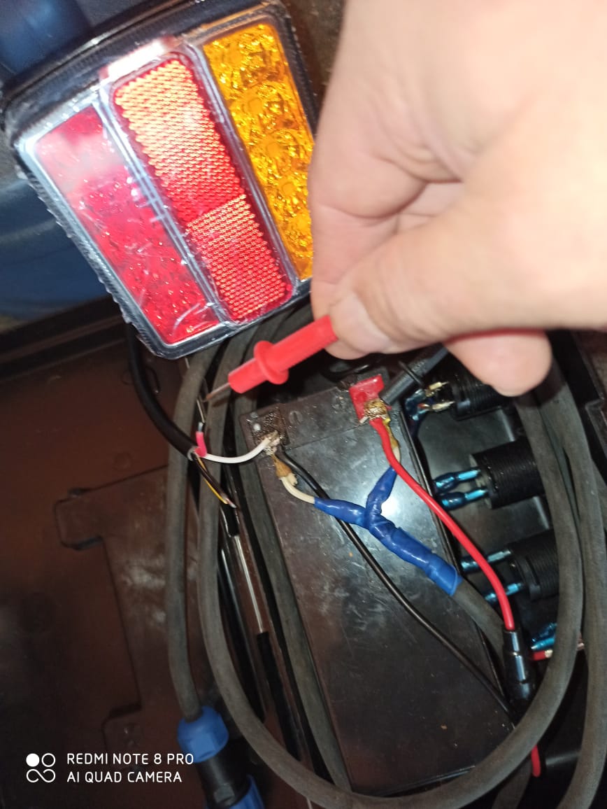

А что на последнем фото за замер? Просто щупы один на черный второй на стоп или есче что
