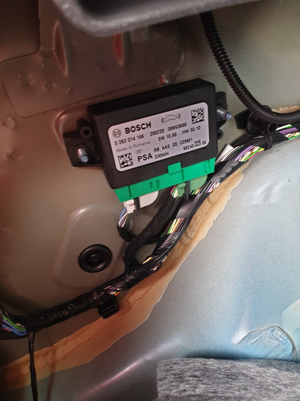

Че за блок? Наверно парктроник
1 354
Понять будет машина ругаться или нет просто. если у вас дисплей показывает перегоревшую лампочку то будет, если нет то нет. Этот блок для подключения прицепа можно сделать самому. Даже если машина будет с КАНшиной, у меня такая. Потребуется 4 реле и провода. Только брать сигнал придется непосредственно у самой лампы, после платы. Пюс взял от заднего прикуривателя-розетки.

4 198
Это ты к чему, про ручки? Как я погляжу у тебя самые прямые ручки из всех форумчан, но всегда найдутся ещё прямее. А фаркоп я купил в комплекте с проводкой и подсоединял сам.
У человека фаркоп и проводка уже есть, зачем ему еще. А так молодец.
4 198
Несколько штук таких приятелям паял. Час работы. Плюс обычно тоже в фаре есть. Светодиоды жрут мало, поэтому предохранителя хватает и на них обычно.

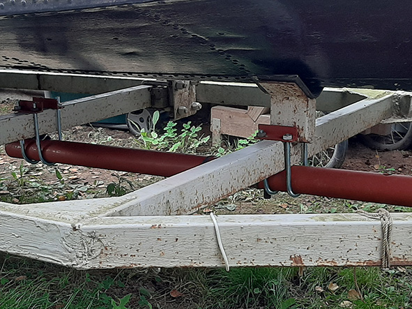

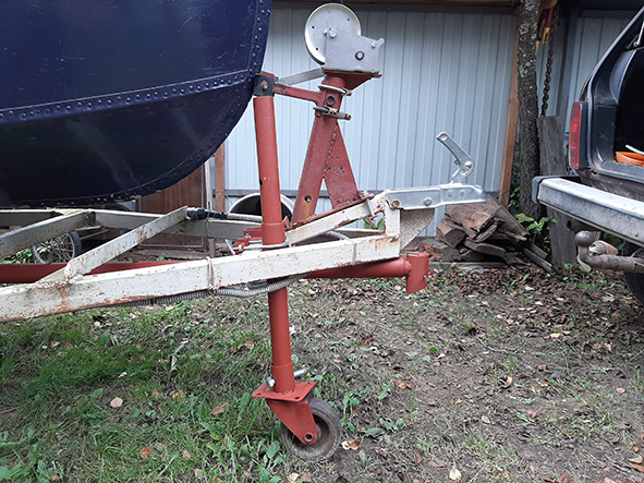

Реальная эксплуатация показала, что все хорошо работает. Нога удобная. Дышло очень полезно оказалось. Особенно когда прицеп с лодкой вытаскиваю из грязи. Еще нюанс. Сам не планировал, но получилось само. Замок фаркопа теперь можно использовать или родной, или от дышла (самопальный). Они друг другу не мешают. Теперь в ближайшей перспективе трапик, ворота (или колеса сзади для центровки лодки - как у Адмирала). И надо переделать проводку. Гофра оказалась непрактичной. У кого в каком канале проводка проведена и как? У меня наверное только снизу под профилем.
Посмотреть вложение 188477Посмотреть вложение 188478
Не понял про что речь — Замок фаркопа теперь можно использовать или родной, или от дышла (самопальный). Они друг другу не мешают

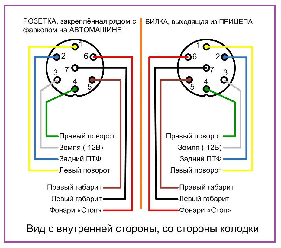

Это распиновка. Мы разговаривали о блоке реле.

1 887
Кстати если будешь ставить блок реле, похрену какое сопротивление у лампочек.
Так я ему скинул распиновку, чтоб не ставя фоноря воткнул в нужный контакт, и узнал бы все,
1 354
У каждого производителя прицепа распиновка своя. Она дается с прицепом. Можешь оказать медвежью услугу.

Распиновка не для дельфина 5.Мне всю злектрику на нём пришлось переделать.По цветам там тока красный провод стоп сигналов соответствовал.Розетку подсоеденил стандартно.Просто я пока не хочу фонари переставлять.Лодку получу и потом фонари переставлю
