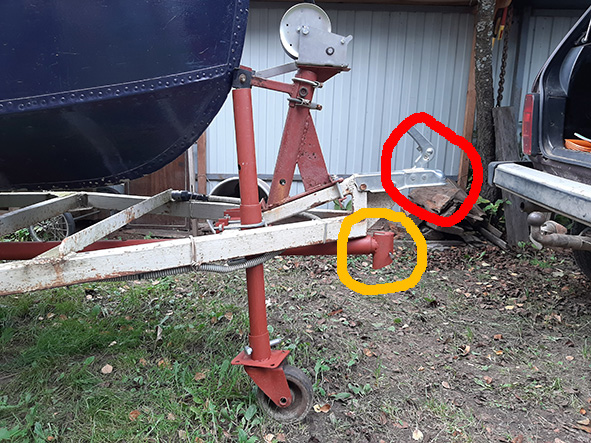

Не понял про что речь — Замок фаркопа теперь можно использовать или родной, или от дышла (самопальный). Они друг другу не мешают
Можно или нельзя - не интересуюсь. У меня теперь так:
188514
Родной замок выделен красным. Он стандартный. На телескопическом дышле самопальный замок (выделен жёлтым). Можно прицеп прицепить к фаркопу хоть тем, хоть тем. Без дополнительных манипуляций. При соединении самопальным замком от дышла, стандартный находится над бампером и в крышку багажника не упирается. Ну а при соединении стандартным - одна проблемка - самопальный довольно близко к земле. Можно на кочках цепнуть землю или корни. Вообще то самопальный, как и само дышло, сделаны только для слипования около дома. Там грязь и глина на берегу. Надо загнать прицеп с лодкой в воду, а авто что бы при этом стояло колесами на более или менее твердой почве. Иначе очень трудно вытащить прицеп с лодкой. На всех режимах НИВЫ. Ход выдвижного дышла мах. 115 см. с шагом 25 см. А если внешнюю трубу сдвинуть вперед, то можно добавить ещё примерно 90 см. но это уже гиморно. Только на крайняк.
Я понял это изначально — но не увидел на фото как можно выдвинуть твой который самопальный. Он у тебя серьезными хомутами притянут.. как бы стационарно практически.
Было у кого то фото на эту тему — там дополнительное дышло параллельно раме закреплено в районе основного замка через типа сайленблок и как ножик перочинный в бок раскрывается... выигрывается больше чем у тебя — метра 1,2—2 и в один момент раскрывается все и удлиняется...
1 887
Я понял это изначально — но не увидел на фото как можно выдвинуть самопальный. Он у тебя серьезными хомутами притянут.. как бы стационарно практически.
У меня почти 3мета , вдоль прицепа лежит
Андрей, есть две трубы. Одна в другую входит с небольшим зазором. Внешняя притянута хомутами к прицепу, а внутренняя - выдвижная. На ней и приварен самопальный замок на фаркоп. В обеих трубах есть сквозные отверстия D=18 мм. с шагом 25 см. На последней дырке вылет получается 115 см. относительного родного замка на прицепе. А если этого будет мало, то ослабив хомуты можно выдвинуть вперед примерно на 85-90 см. внешнюю трубу. Можно и больше, но крепление хомутами только на одной поперечине будет хлипковатым. Хотя упор создается винтом М16 вставленным в совмещенные отверстия в трубах и упирающимся головкой в поперечину. Вытащить прицеп из грязи - будет достаточно.
Как сказал что телескоп — понял.. я видел основное дышло по такому принципу удлиняется.
Ледакол
16.08.2016
7 839
1 728
Москва-Весьегонск
Казанка-М, Флинк 280 TLA
Главными условиями были:
- минимальное вмешательство в прицеп (все на хомутах, никаких сверлений и сварки),
- простота пользования - болт ограничительный вынул, дышло вытянул на нужную длину, болт вставил.
Опробовал в реальных условиях. Вроде работает.

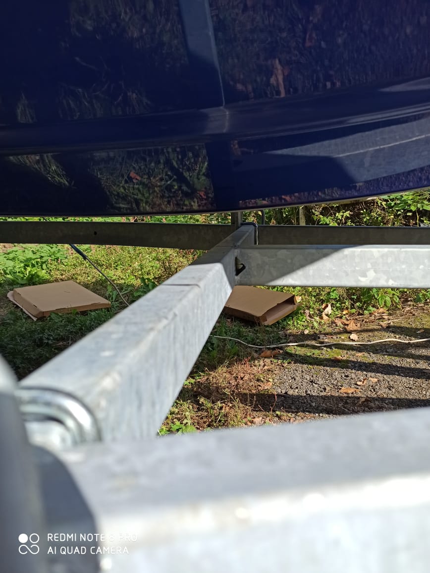

Опустил я среднюю опору ложемента на вторую дырку то есть на 7см.Корму опустил на первую дырку,то есть на 14см.Ну а киль на третей дырке стоит 6см до рамы.Корма тоже 6 см до рамы,но там ролик у меня стоит закатной,до ролика 3 см получается.Думаю что так и должно быть
189490
киль
189491
