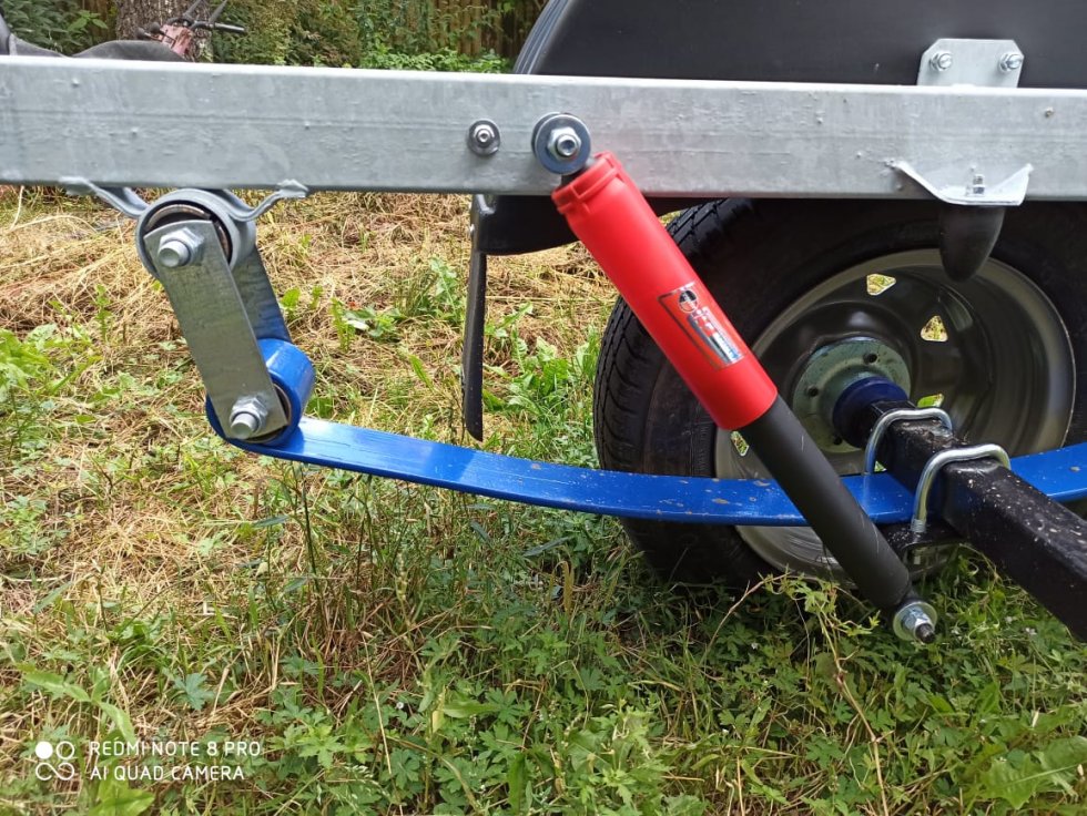

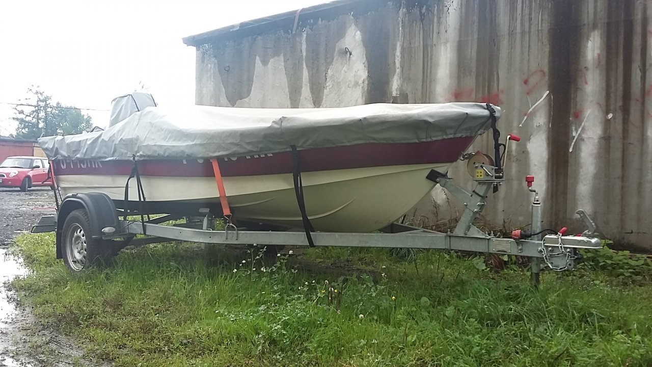

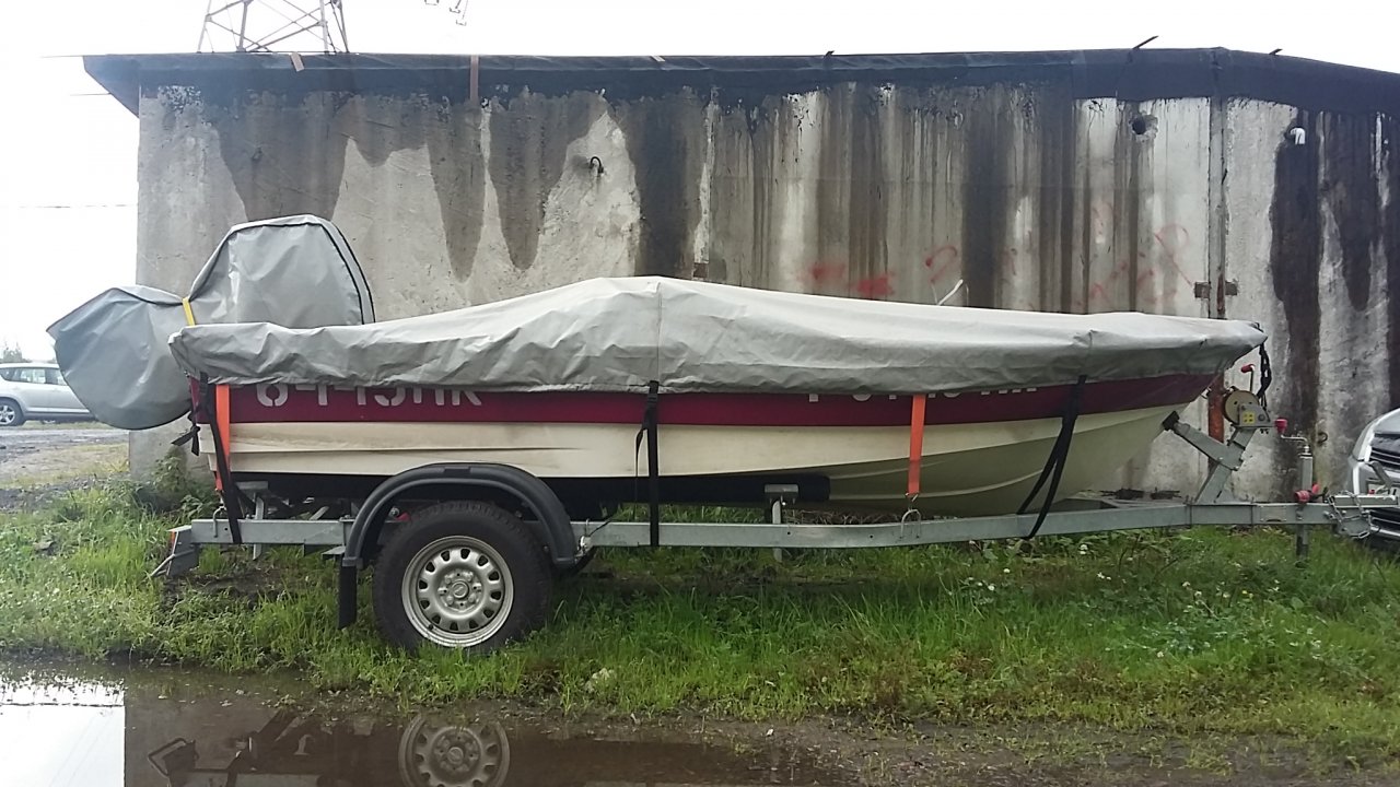

Трейлер я купил.Но подвеска там так выглядит

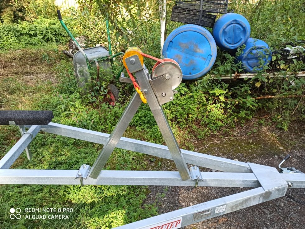

А сейчас ещё и такую лебёдку ставят,говорят что нового образца

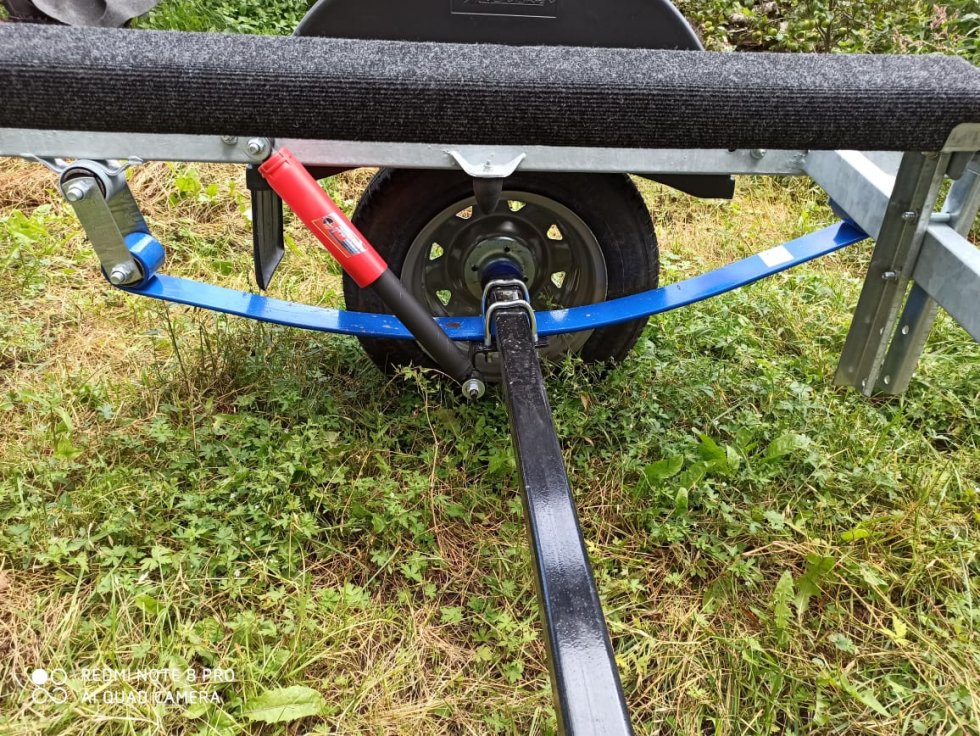

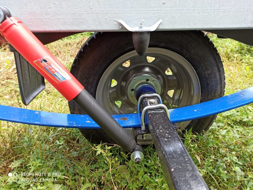

Рессора от газели вроде,так она ещё и крепится так

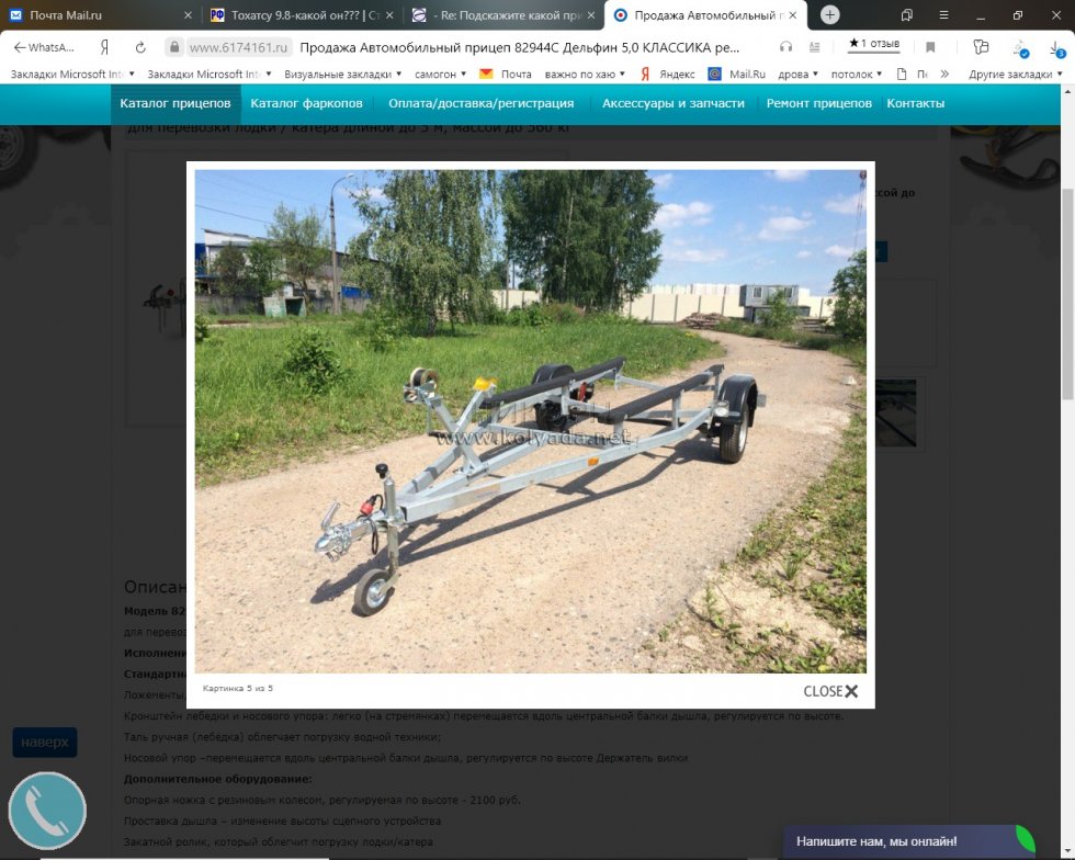

Так что трейлер дельфин 5 классика на мой взгляд тоже не гуд.Переделать конечно можно.Но могли бы и на заводе нормально сделать.
16 453
1 180
А что не так?
Рессора с нормальной серьгой, только стоит задом наперёд. Разверни мост в обратную сторону, длинные концы рессор должны назад смотреть.
Ну или на фото так смотрится.

Крепление рессор к раме
так у тебя вроде резиножгутовая на фото подвеска,а рессоры и на мзса тоже не гуд.Тоже ухом амортизатора всё подряд соберёшь
Ну и шутник вы дядя :) Сходил рессоры померил.Пифогоровы штаны во все стороны равны.

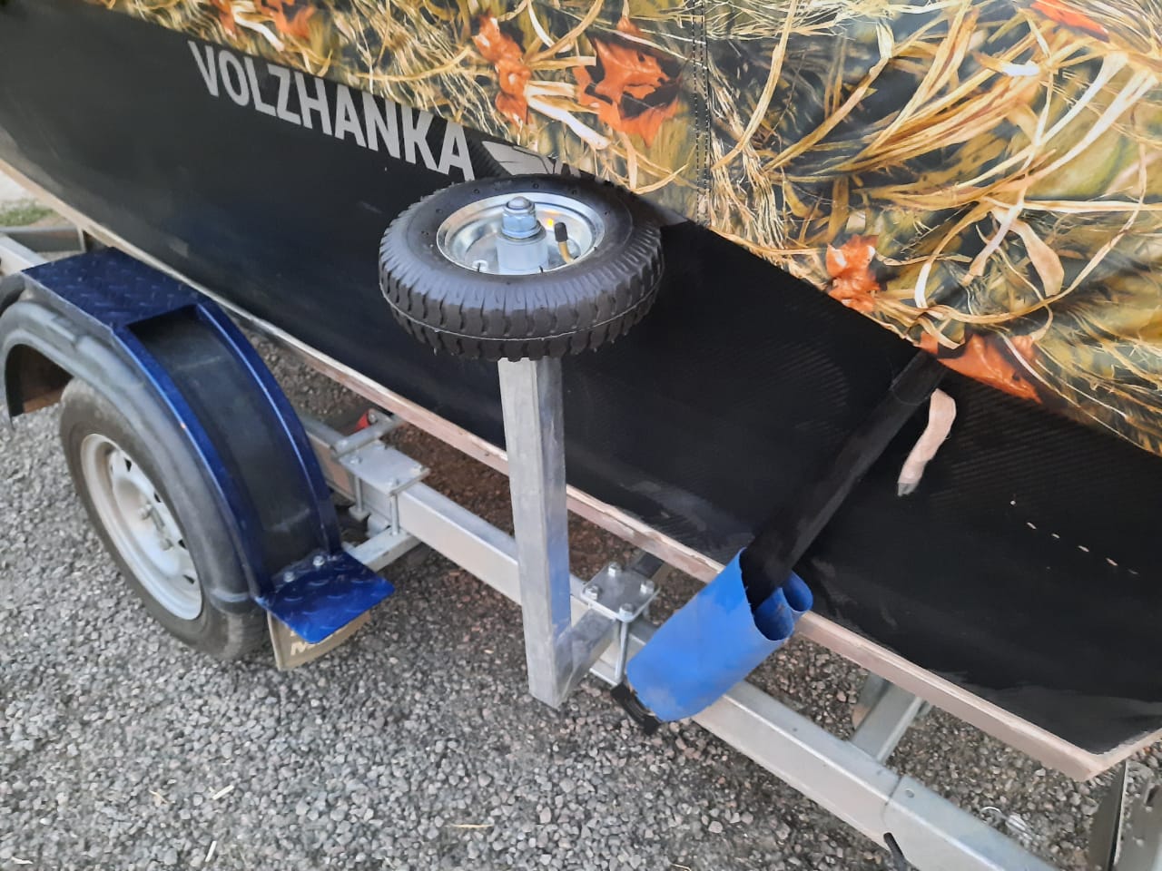

4 199
"Нравится " тоже на хеб не намажешь, давай фоты посмотрим, как у тебя там чего низко стоит??
По любасу на уровне крыльев лодка, так же как и у меня, а если ниже, то лодка раком жопу опустила, а морду задрала.
Ну и опять, какая лодка, плоскодонка не в счёт, она на любой прицеп на раму ляжет.
Как-то так.
186515
186516
186517
4 199
Теоретически, корму можно было еще ниже опустить. Но у меня была готовая балочка с роликом, я ее на стремянках привинтил. Зато варить-сверлить ничего не пришлось.

16 453
1 180
Здрасте, и ещё раз зобор покрасьте.....
Разница в 10 см у твоих " штанов" должна быть как минимум.
Иначе теряется смысл работы рессоры как таковой.
Замеряй ещё раз......
115кило
30.07.2020
6 698
1 416
Мытищи
Геннадий
Одинаковое расстояние
16 453
1 180
И вам тоже здрасте......
Ну и где ниже?
А вот я тебе сейчас ещё раз кино покажу, увидишь, что у меня на том же уровне лодка лежит, что и у тебя - это раз!!!!!!!
А ещё внимательно посмотри в район форштевня - киля, когда я уже переезжаю ступеньку прибоя!!!!!!
Вот у меня это все защищено рамой, а ты опустил киль ниже рамы, когда нибудь снесешь нахрен себе киль с форштевнем об эту ступеньку. Это два!!!!!!
А три..........ваще будет жопа, если ты отпустишь КОРМУ ещё ниже!!!!!!! У тебя балка начнёт херачить по корпусу лодки.
Поммотри где стоят отбойники балки????? Балка почти достаёт до рамы на кочках, я же выше кино показывал "" работа подвески."
Короче.......
Вот как хотите можете выпендриваться, но лодка с нормальными обводами будет стоять днищем на уровне ПОДКРЫЛКОВ И НЕ НИЖЕ!!!! хоть обвыпендривайтесь.
И че за бред постоянно слышен, вот ниже лучше, лучше, да чем лучше то? Разбитым по глупости днищем?
И ещё один момент........
Вот прям прикольно......
Столько трепа о полезности двигания балки,...... Да вам и сделали её подвижной, потому как сама схема "" "" "" "" маленькая рессора или резиножгут и длинный прицеп"" "" "" " тупо говно и тупо сопливо.
Это как подпорка с пружиной под мотор, ну на хер не нужна там пружина, но вам за ваши деньги её враривают и в уши ссут что она необходима!!!!!!
Нормальную длинную рессору не нужно двигать, она сама уже есть регулятор давления на шар. Посмотри, как разнесены её плечи????? Нах. ей ещё какая то регулировка??????
Ко всему прочему, при отработывании удара, каждого удара! Длинная рессорная подвеска, автоматически!!!!!!! смещает цент тяжести вперёд на 15 см, то есть на длину НОРМАЛЬНОЙ Серьги!!!!! Тем самым убивает склонность прицепа к расколбасу( кино я тоже показывал).
И как тебе ТЕПЕРЬ на фоне серьги выглядит та поебень, которую ушлые манагеры внедрили на сРаном МЗСА вместо нормальной серьги и все дружно начали хвалить этот обрубок?????
А ещё вопрос......
Что будет если салидол на этом обрубке посыпать песком и пылью с дороги?
Правильно, образив и наждак, пожирающий и раму и обрубок.
Але??????? Технари вы где?
Походу вымер этот класс в этой стране(хотел написать в этой жопе).
16 453
1 180
Значит меришь неправильно или балка неправильно прикручена.
На рессоре должна быть дырка примерно в середине, вот под эту дырку на балке должен быть пенек.
Вот от этой дырки и мерий. Длинный конец взад. Нах.
