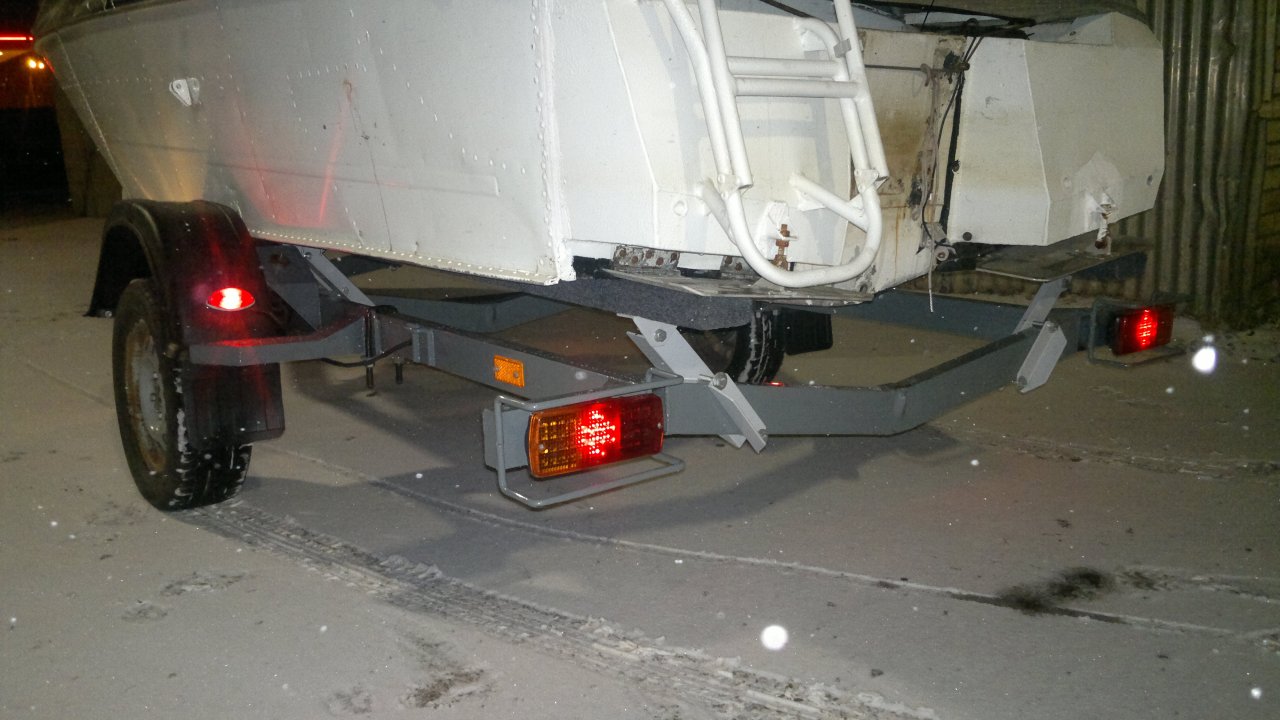

А на прицеп если светодиодные фонари с али ставить,то блочок никакой не нужен?Или просто простые фонари снял,а светодиодные поставил?
Просто лампочки светодиодные ставить , светодиоды намного дольше служат, ярче и надежней

С тягачём нормально всё,простые фонари прицепа работают без блочка на машине.Думал что может какой блочёк на прицеп надо поставить.Понял что просто фонари поменять и всё

Давным довно уже есть готовые решения , или с сопративлением светодиодные или без

Чем меньше сопративление на фонорях тем лучше,

Совсем запутали :) Я могу с прицепа фонарь скинуть,а на его место китай светодиодный поставить?Ну и будет он работать или хитрости какие есть?

Будет в сто раз лучше чем с родными, только зачем фонари менять ,лампочки менять надо на светодиодные, ну а если у вас навароченая машина что увидев разницу в сопративлении меньшем , то сопративление добавить всегда можно, если конечно в фонорях китай уже оно нестоит

Так фонари водонепроницаемые и стоят 1400 комплект.А лампочки вроде дорогие очень.И как бы не уверен я что в штатных фонарях они работать будут

Будут работать , что дорого так это да,7 штук нада , при том есче и разных

Ну нашёл я два фонаря за 2000 с доставкой,защита 68.Почти оплатил.А потом меня загрызла жаба.Сказала что зимой может быть дешевле,а осень можно и на родных фонарях отъездить :)
  1. Обычным литолом намаж все патроны под лампочки, цоколи лампочек, ваще все металлические части которые под напряжением, пайку, платы если есть.
  2. Просверли две дырки в фонаре по 3-4мм, одну снизу,одну на вертикальной стенке, ближе к верху фонаря. Это для вентиляции, что бы сохли, а не запотевали.
  3. Забудешь нах., что фонари у тебя ваще есть, лет на 5-10. Пока лампочка не перегорит.

Сейчас вроде спрей силиконовый для проводки есть какой то
У меня другой принцип взгляда на решение какой то задачи......
..... Типа..... Самая короткая дорога та, которую знаешь.....
Забыл ещё написать, все проводки которые на винтики прикрученны к массе, нужно обязательно открутить, почистить и намазать тем же литолом пятно контакта. И не будет никогда "ёлки новогодней" из фонарей.

Насчет Литола-с ним нужно аккуратней,он впитывает влагу и образуется слой ржавчины(если долго не заглядывать).Уж лучше,по моему,использовать спец.смазку для контактов,хотя она и дорогая или невымываемую смазку.

Можешь, будут, блок не нужен. Только реально светят не все. Некоторые видно только когда на них смотришь сторого сзади. Надо выбирать. Светодиодные лампочки в простых фонарях светят плохо. в солнечную погоду поворотники и стоп практически не видно.

почитал и заказал всё же погружные фонари как в первой ссылке.Вроде 1434,53руб пара должна обойтись.Вчера после оплаты китайцы сразу и выслали их.Может в середине сентября и придут ко мне.

Маленько не так выглядят реально водонеприницаемые. Они из монолитного оргстекла, и с зади залиты компаундом. Нет уплотнений нет разборных частей, светят намного лучше из за плотного прилегания светодиода к стеклу, светится вся стекляшка.

Не понятно. Те которые монолитные стекло и компаунд. и воздушных полостей в них нет. У меня стоят маленькие на крыльях из этой серии. Сфоткаю. Основные ставили почти как ты заказал перегорают и не светят. Выкинули. Вот это говно, был еще вариант на твой похожий, светят только ночью. Но возможно у тебя нормальные, я говорю о своем опыте со светодиодами.

Это цена за один фонарь.
