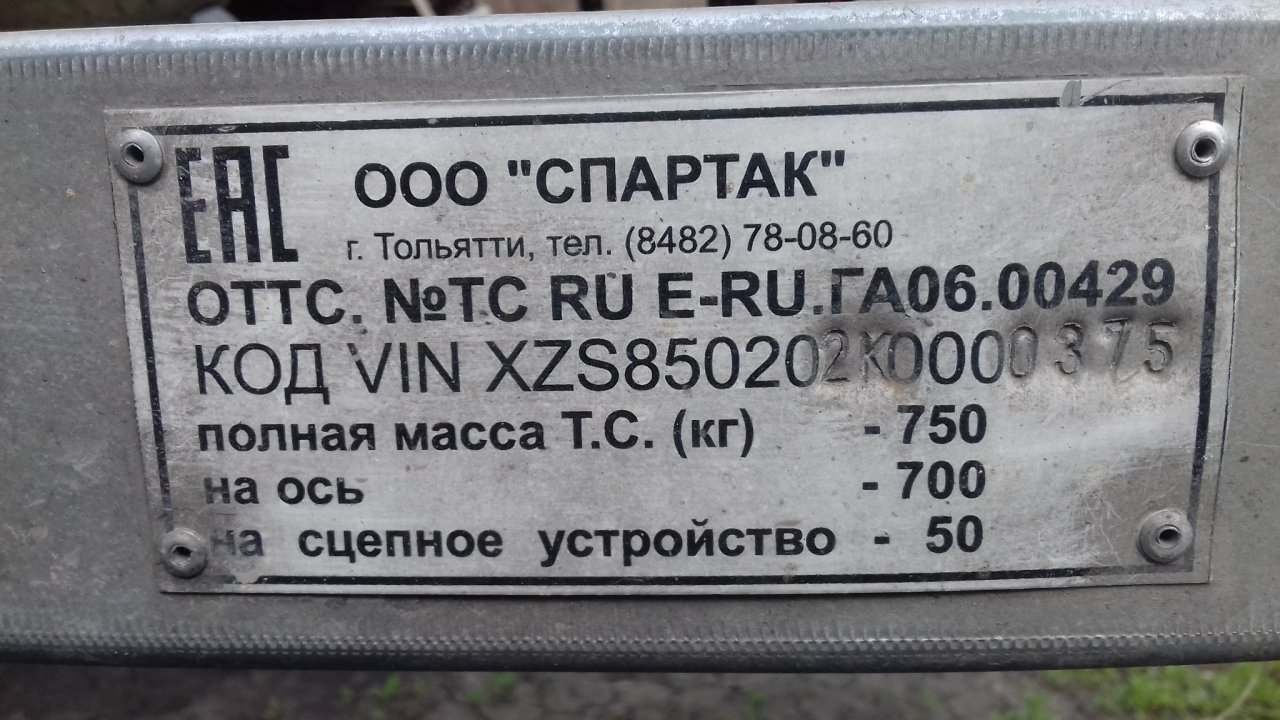

Так полную массу указали , а не грузоподьемнасть , завод этим с себя снял отвественность, ваз хуля,
С этим все нормально. Для Игоря проблема в другом:
Прицеп для перевозки лодок и катеров.
Небольшие габариты прицепа идеально подходят для перевозки небольших водных транспортных средств, длиной от носа до транца до 3 900 мм (Гидроцикл, лодки ПВХ).
А Казанка, если не ошибаюсь, далеко за 4е метра
1 887
Аа ,ну тогда все понятно

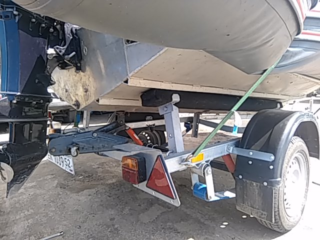

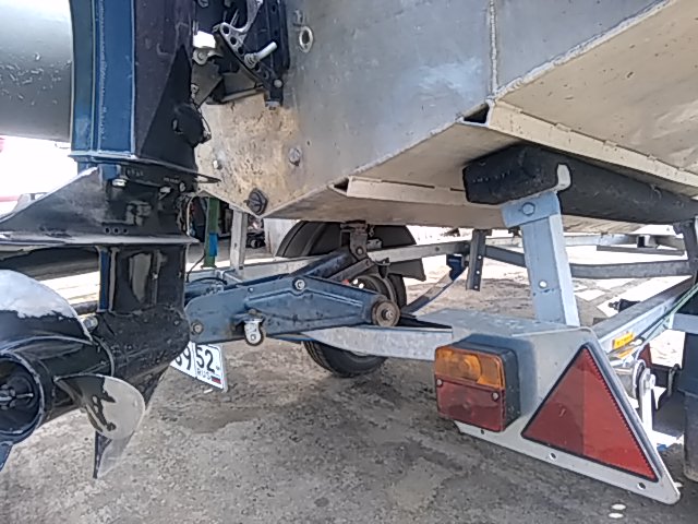

Вот прицепчик не плохой. Максимально простой. Регулировки безпроблемные, рессоры правильные (с серьгами и сайленблоками). Задача была выставить развесовку, и масимально опустить лодку. Всё выставилось без мата и переделок, просверлили только 4 дырки.
1 354
не все фото сохранились. завтра еще сфоткаю.

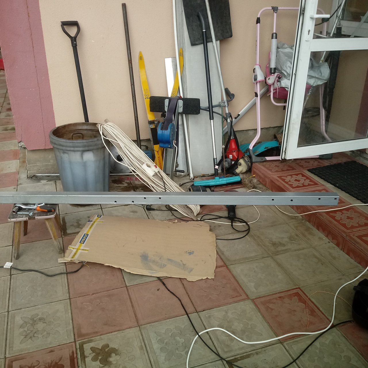

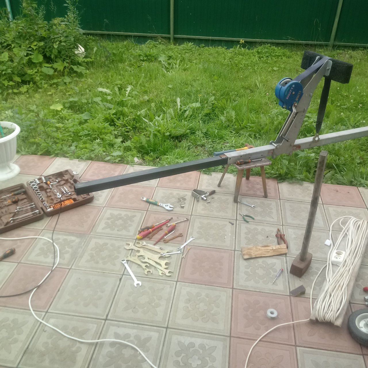

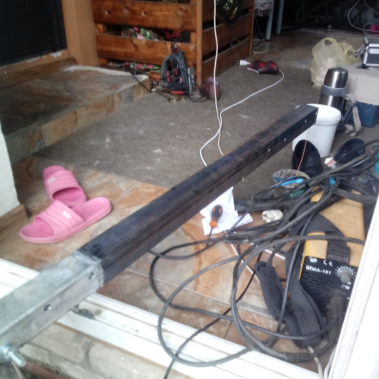

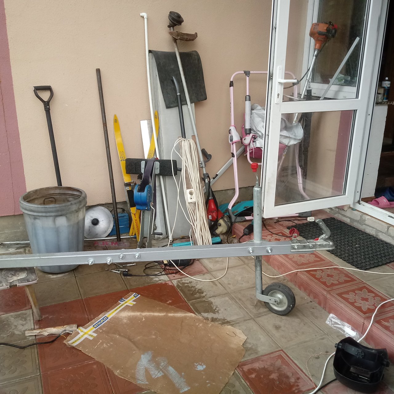

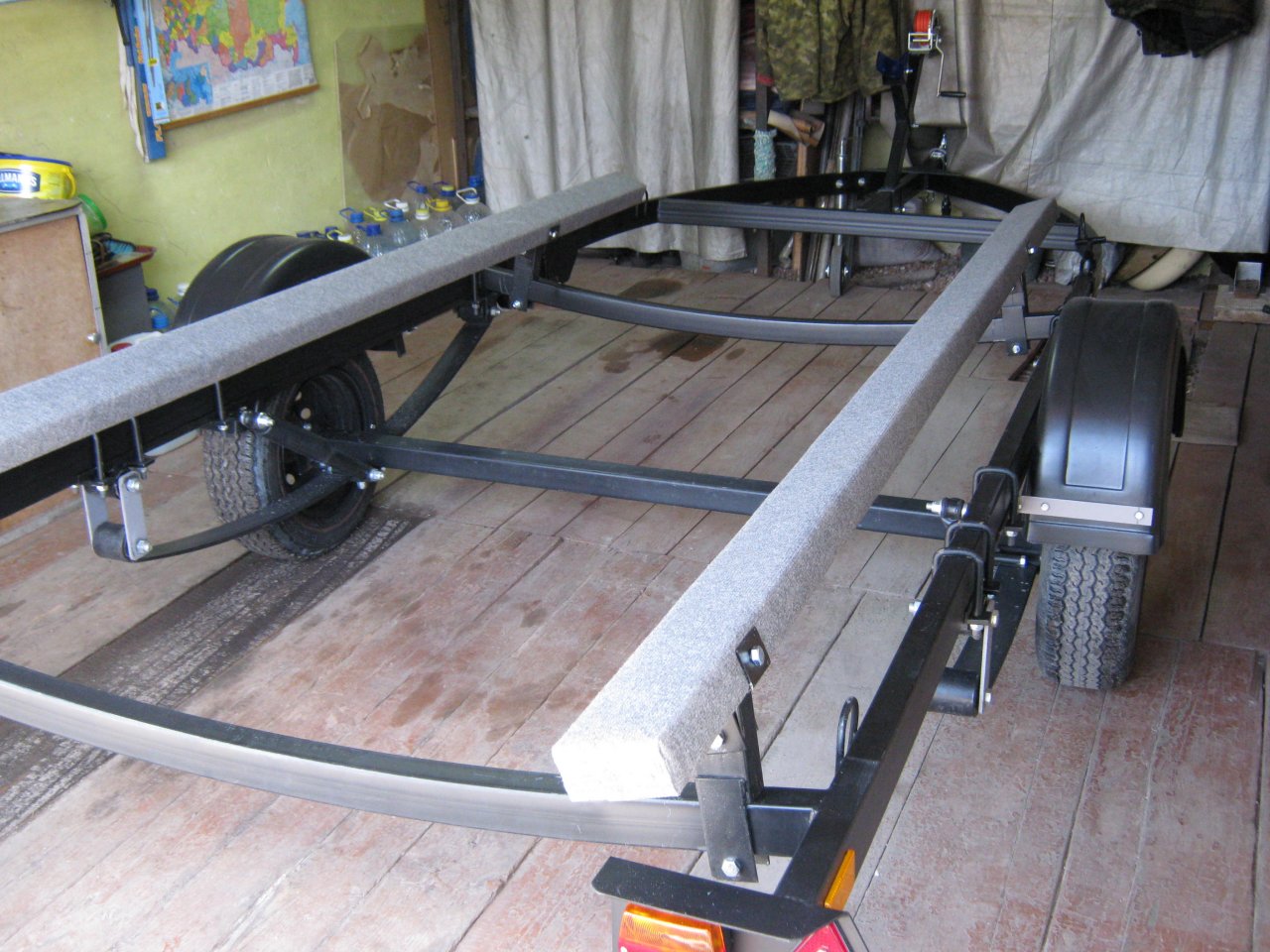

Вот из соседней темы-

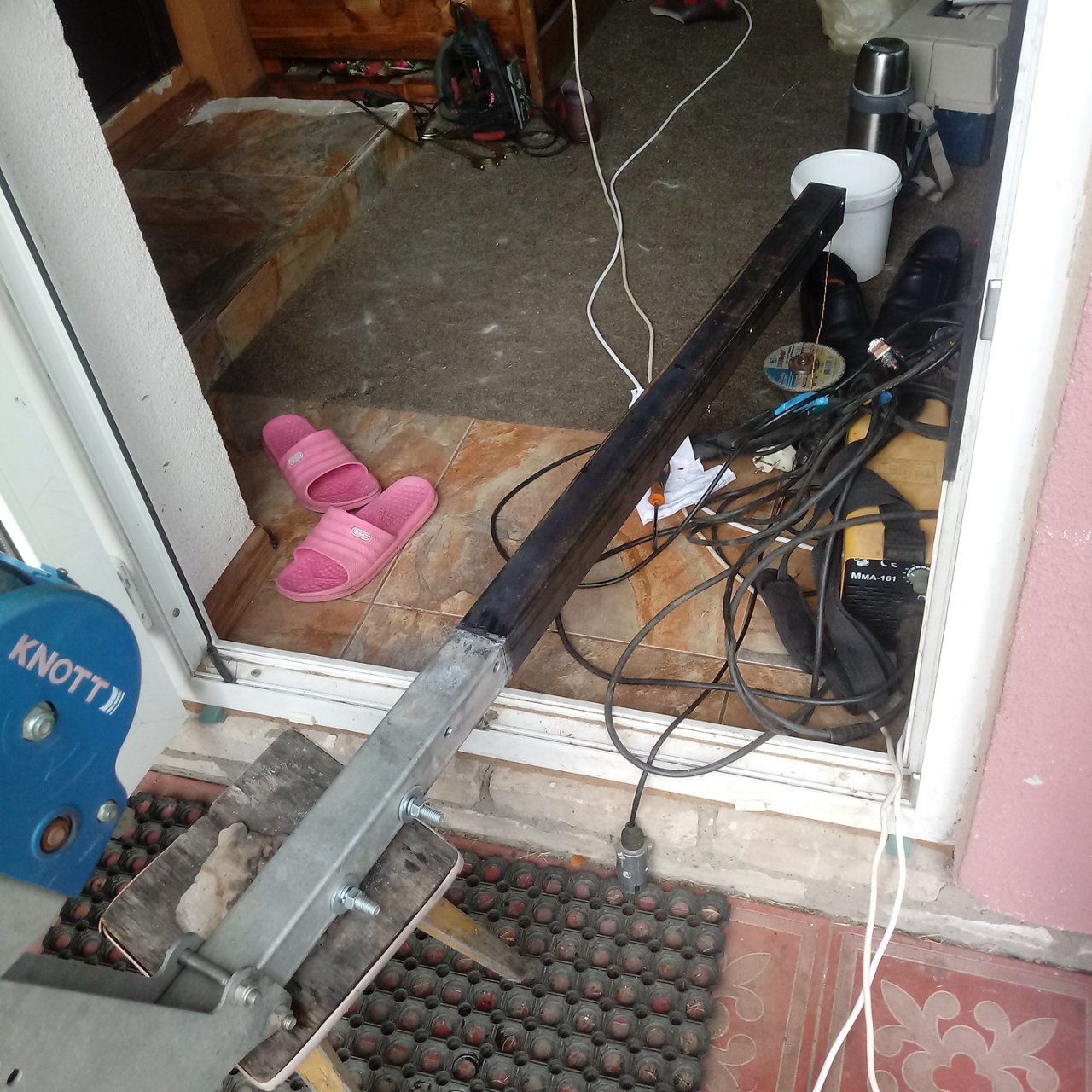

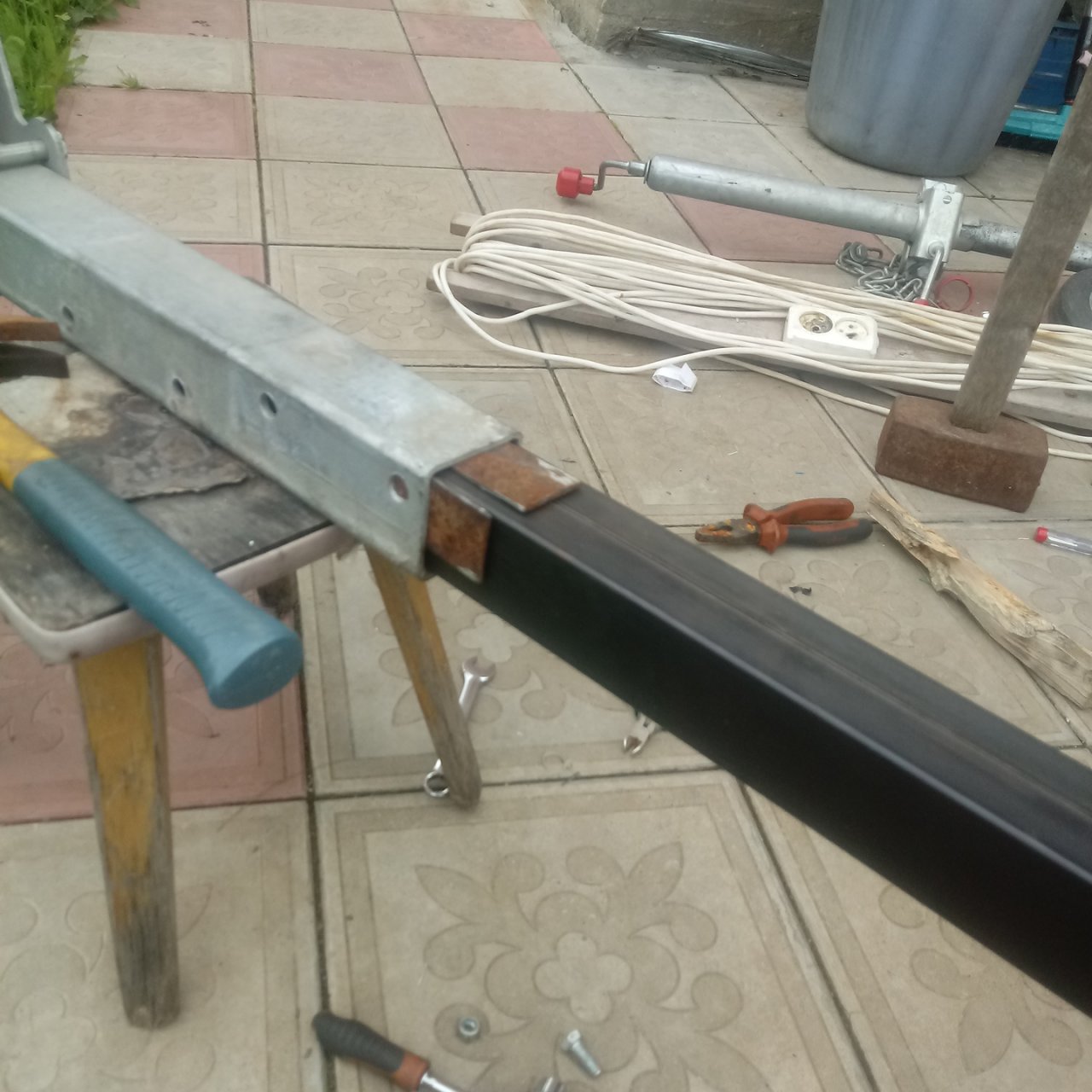

Всем доброго времени суток.
Решил удлинить свой лодочный прицеп.
Собственно на фотографиях все видно, внутрь "родного" 60х60х3 сделал вставку 50х50х2, скрепил стальными болтами М12 с шайбами и гравёрами, накрыл метровым профилем 60х60х2, сделал внутрь 2мм вставки, чтоб не болталось, затем покрасил молотковой серебрянкой "панцирь", получилось на мой взгляд не сильно "колхозно". Если есть вопросы, спрашивайте, высказывайте свои мнения по поводу надежности, законности и прочего.Посмотреть вложение 178926Посмотреть вложение 178927Посмотреть вложение 178928Посмотреть вложение 178929Посмотреть вложение 178930Посмотреть вложение 178931
Тут как минимум, такую же профильную трубу, надо стремянками прикрутить снизу

1 311
Не пойму вроде ось не сдвижная. Что за модель прицепа? На Спартаке такая же рессора с такой же серьгой и сайленблоком.

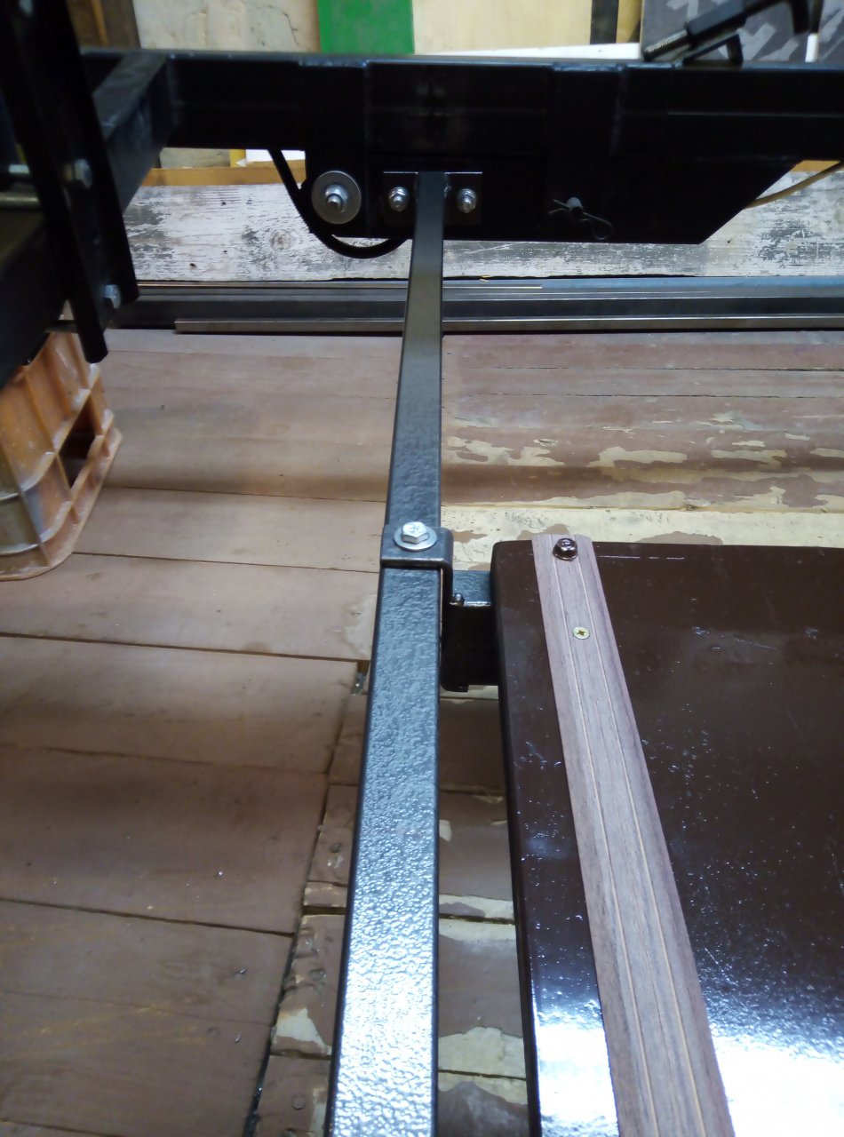

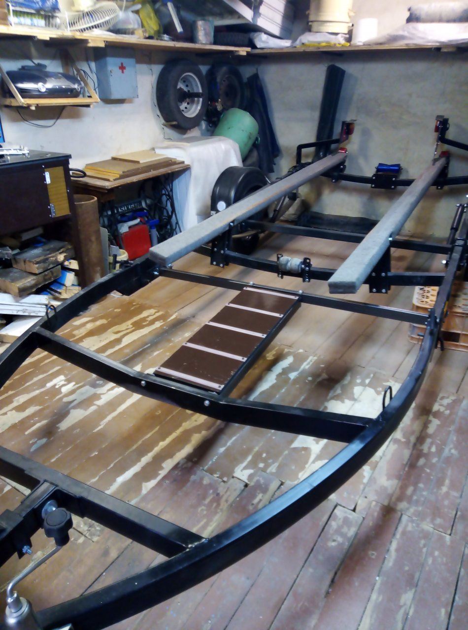

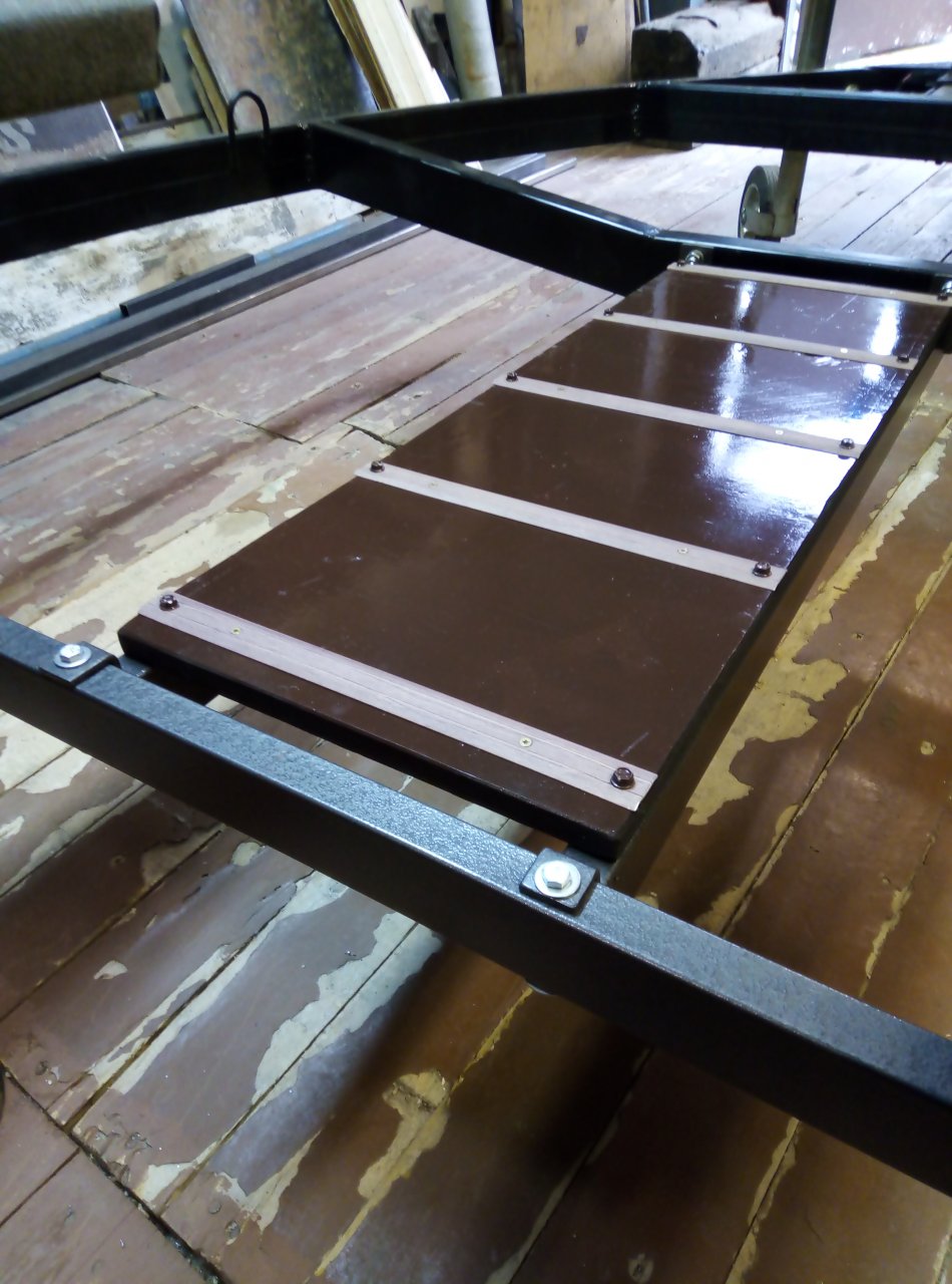

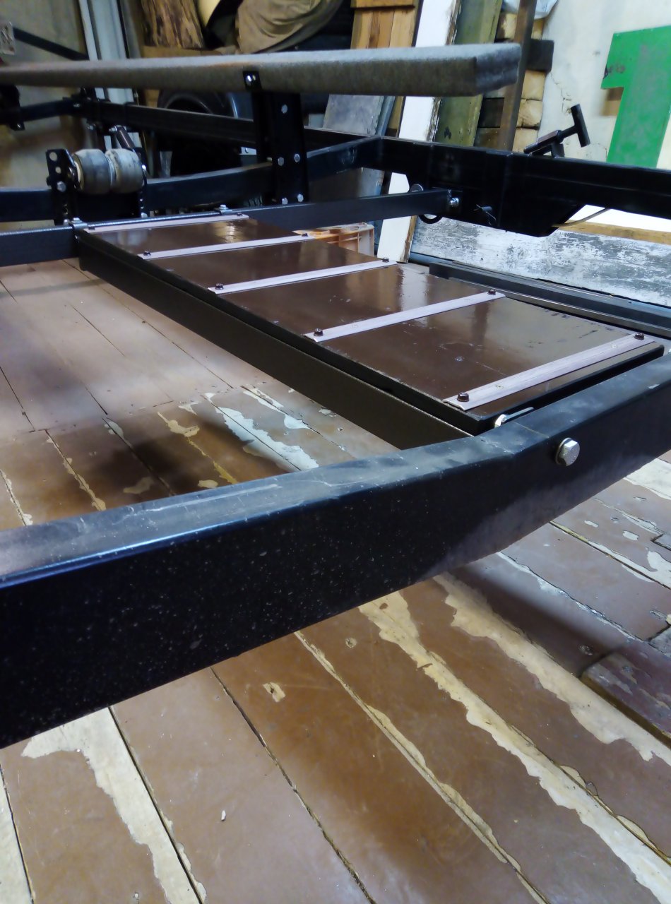

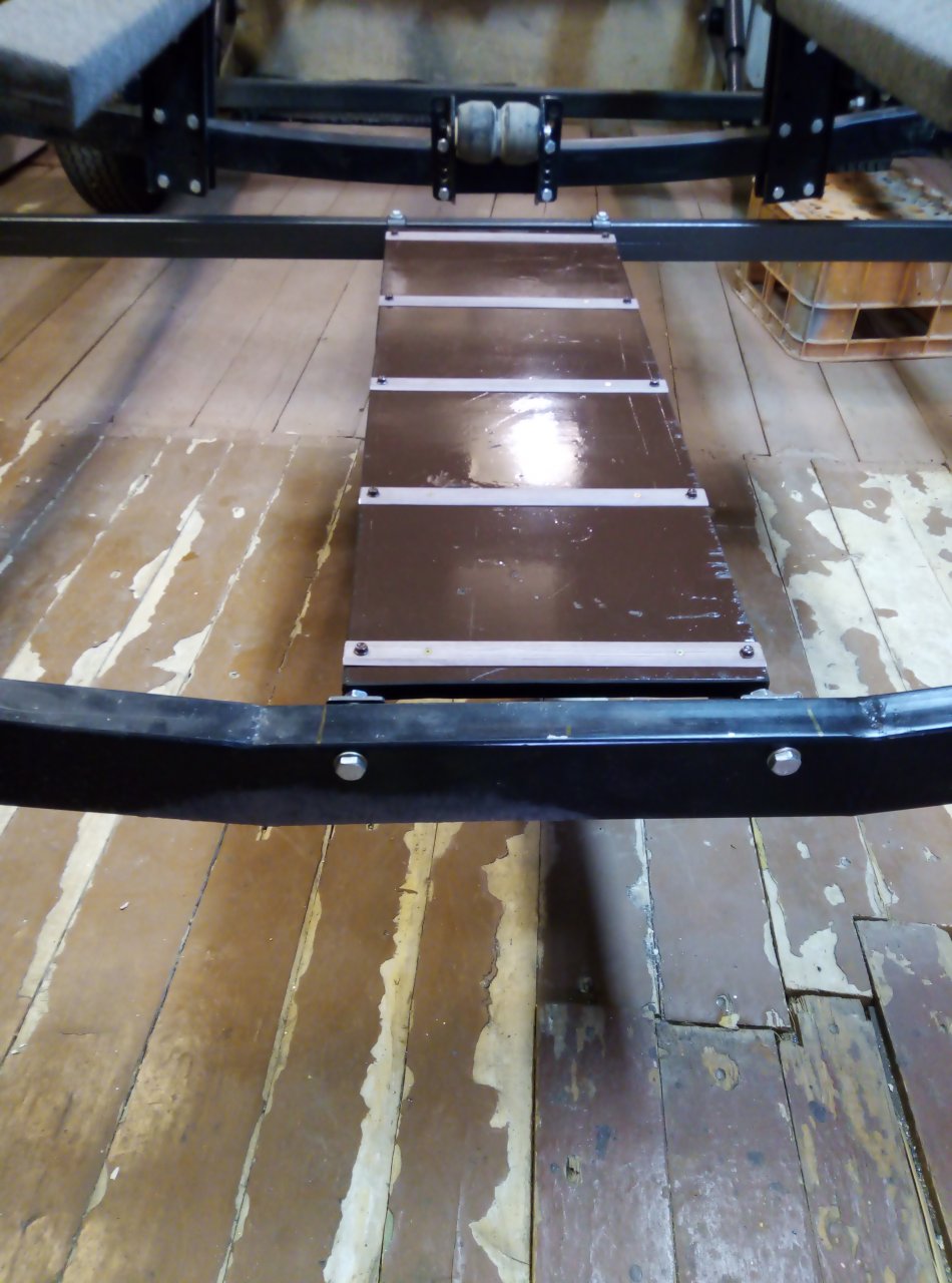

Всем доброго утра, дня, вечера. Пока погода пошла в разнос с дождями и ветром, будем заниматься лодочно-прицепным делом. Начал трап на прицеп делать, главное вдохновился, а там глядишь и пойдёт. Ну как то так.

Не боитесь навернутся с такой красивой глянцевой поверхности?
3 157
1 311
Глянцевая это для вида, да и в воде она не будет. Это самое не удобное место при спуске лодки, надо чуть подтолкнуть её, чтобы она по роликам съехала, вот и пришлось сделать. Планирую дальше продолжить.
Сань!Даже если она и не будет в воде-это очень и очень опасно для жизни и здоровья!Ноги-мокрые и площадка-даже рядом с водой-становится очень скользкой!Я бы переделал.

Можно резиновые полосы приклепать от уличных ковриков например.
Фанера конечно может и подгнить, но не думаю, что оч скоро.
16 498
1 266
Я у себя трап антигравием из балончика облил, ваще не скользючие покрытие. И держится на краске уже лет пять и не облазит.
1 887
Ковралин наклей на резиновой основе и радуйся
3 157
1 311
Друзья спасибо всем за заботу о безопасности, переделывать пока ничего не собираюсь. Если будет скользко, обязательно приму меры.
