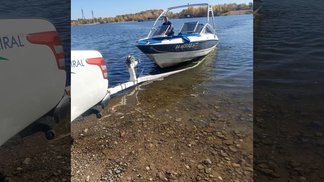

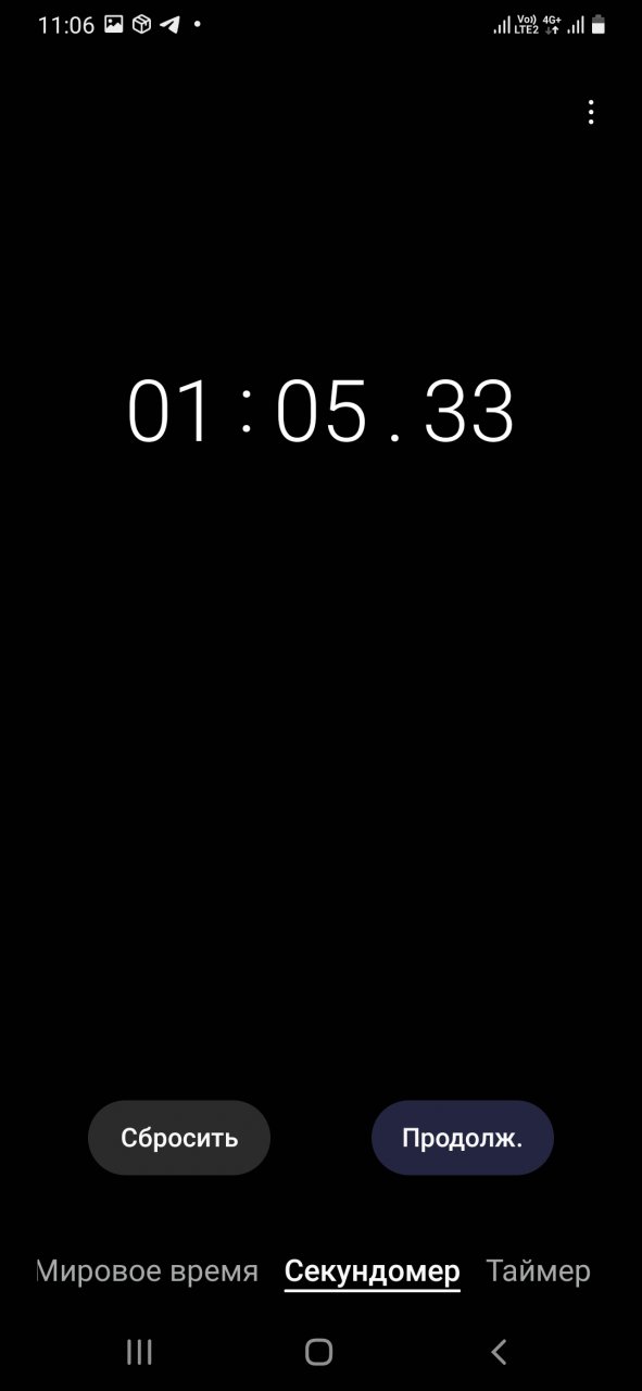

У меня так же, только чуть дольше, так как один.
35 мин на подьем 3х катеров с вытаскиванием прицепов из и.пеней, расчехлением, отвязкой, перецеплением и т.д. по времени нахождения прицепа в водн см видео и секундомер. Третий засекать не стал...+-все одинаково...Посмотреть вложение 265972
В моём "ореале обитания" таких слипов давно уже нет, но всё равно интересно.....
Вопрос к обоим Алексеям....
Как решали проблему воды в подшипниках? (про полужидкую смазку в курсе, я так все редуктора, болгарки мажу, работает без нареканий именно как смазка, но хочется исключить попадание воды в подшипник..., нет, нет, да промахнёшься с глубиной заезда в воду или ямки,камни и т.д.

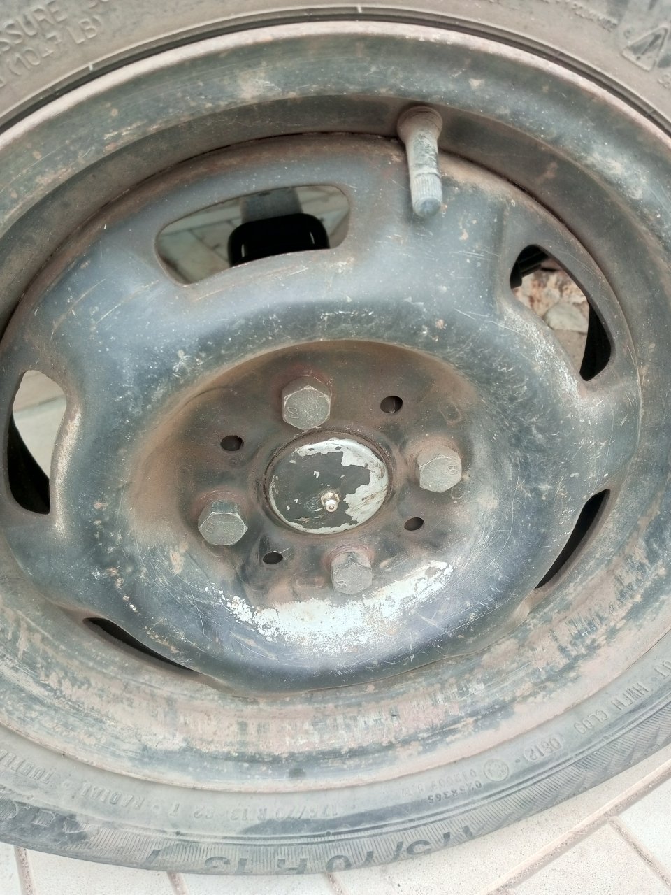

Нееее,.... это путь самурая, бессмысленный и беспощадный, а хочется по феншую, чтоб..... и чай из блюдИчки, и яйца чтоб фаберже, а не куриные.
я в крышки подшипников поставил тавотницы и прошприцевал.Самазка заполняет всю полость ступицы.Воде там просто места нет.
После нескольких окунаний-3-4 качка шприцом-выгнать полость набиваемую шариками при движении-и уссе.
Сезон первый заканчивается в данном конфиге-подши как новенькие.
16 623
1 342
Тавотницы вставь и мажь..
Это я давно слышал, источник этой идеи уж шибко балабольный по природе своей, да и соскочил с показа результата в итоге.
Ну а ты покажешь результат?, я подожду, сколько скажешь.
Иль дай честное слово, тебе поверю.
