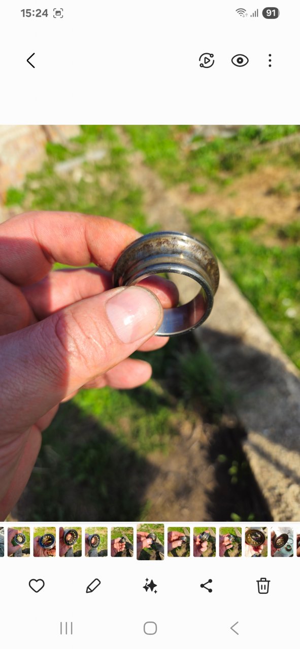

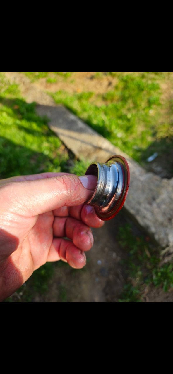

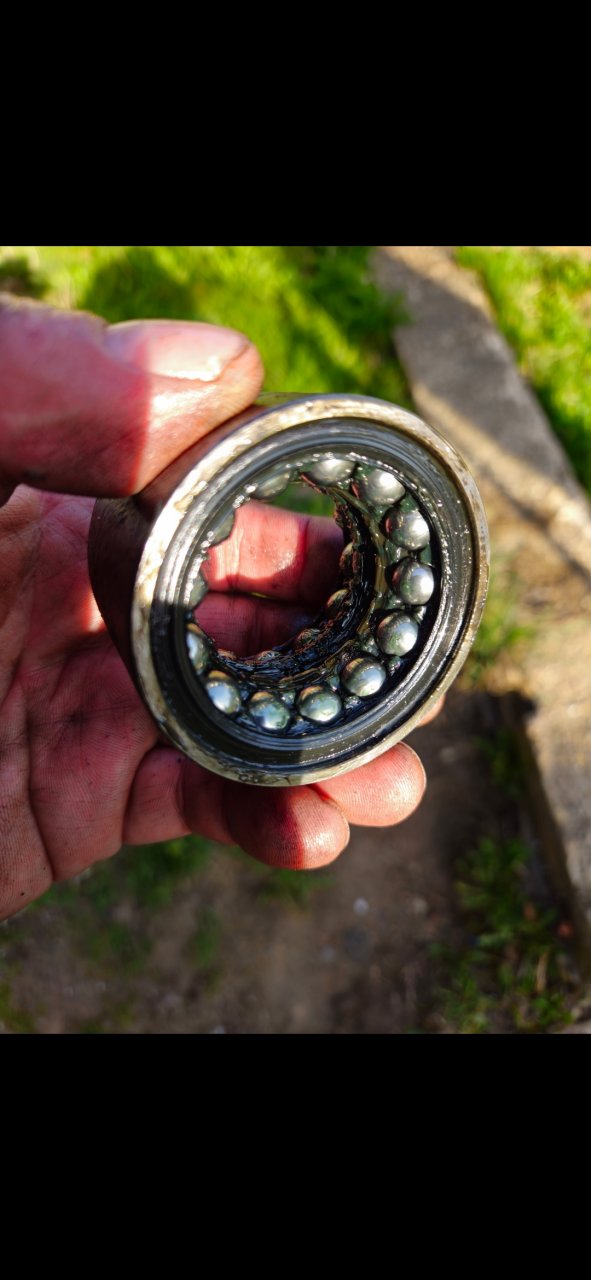

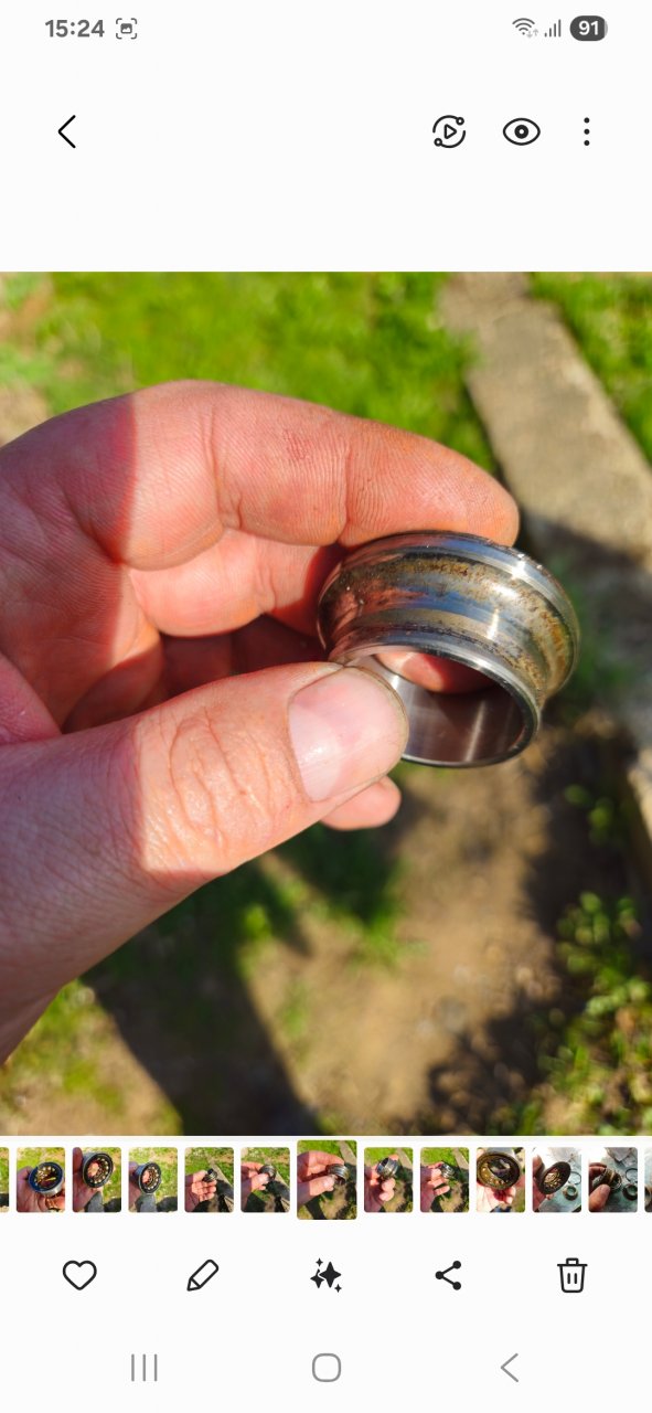

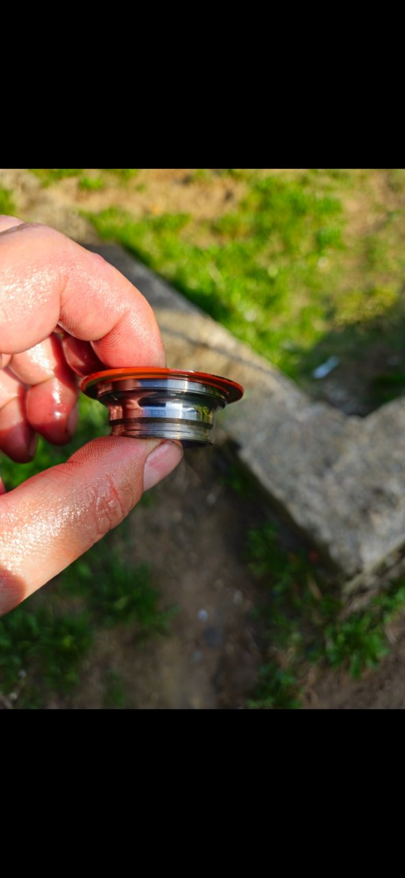

1 887

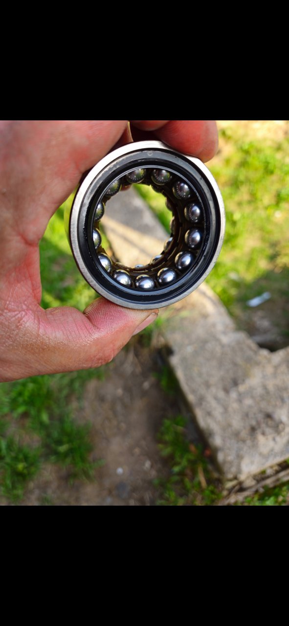

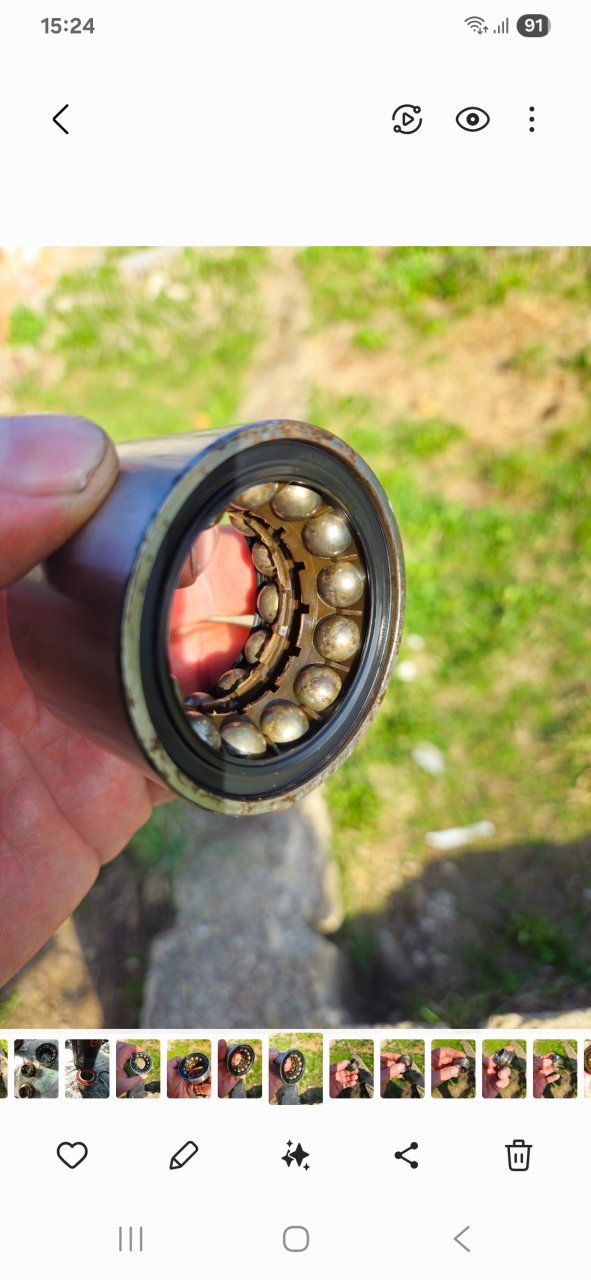

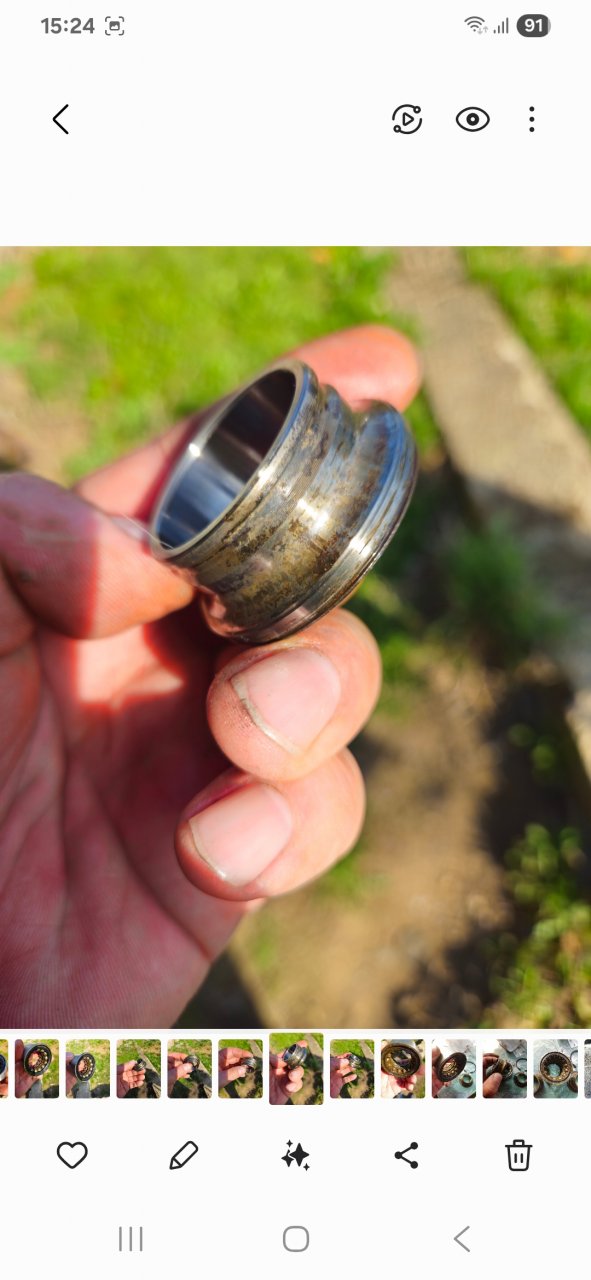

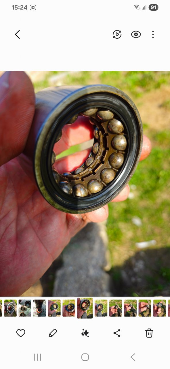

Все что врезаете в колпачки полно дерьмо, вода попадет на метал подшибника и пойдет окисль,
Или сальник, или посмотрим что даст водостойкая смазка

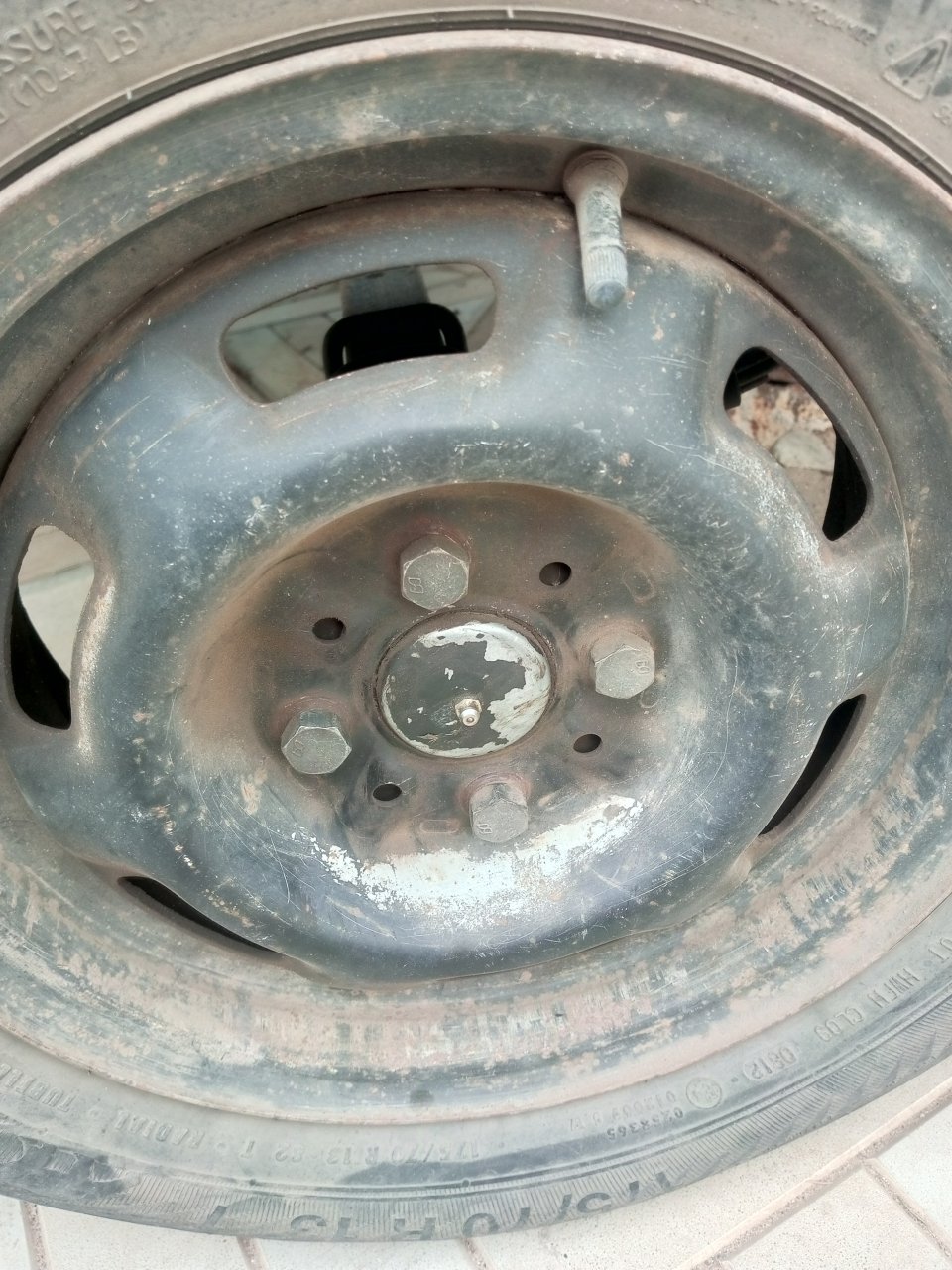

В инструкции к моему прицепу написано снять колпачки и набить литолом или водостойкой смазкой в объёме, чуть ли не 200 мл в каждую...
Наличие тавотницы позволило это сделать, не снимая колпачка. Правда, пришлось снимать колпачок для собственно установки тавотницы)))))))....
1 887
У меня радиально-упорный подшибник стоит, ничего там не набъешь
У тебя конические?
С стороны ступицы сальник есть?

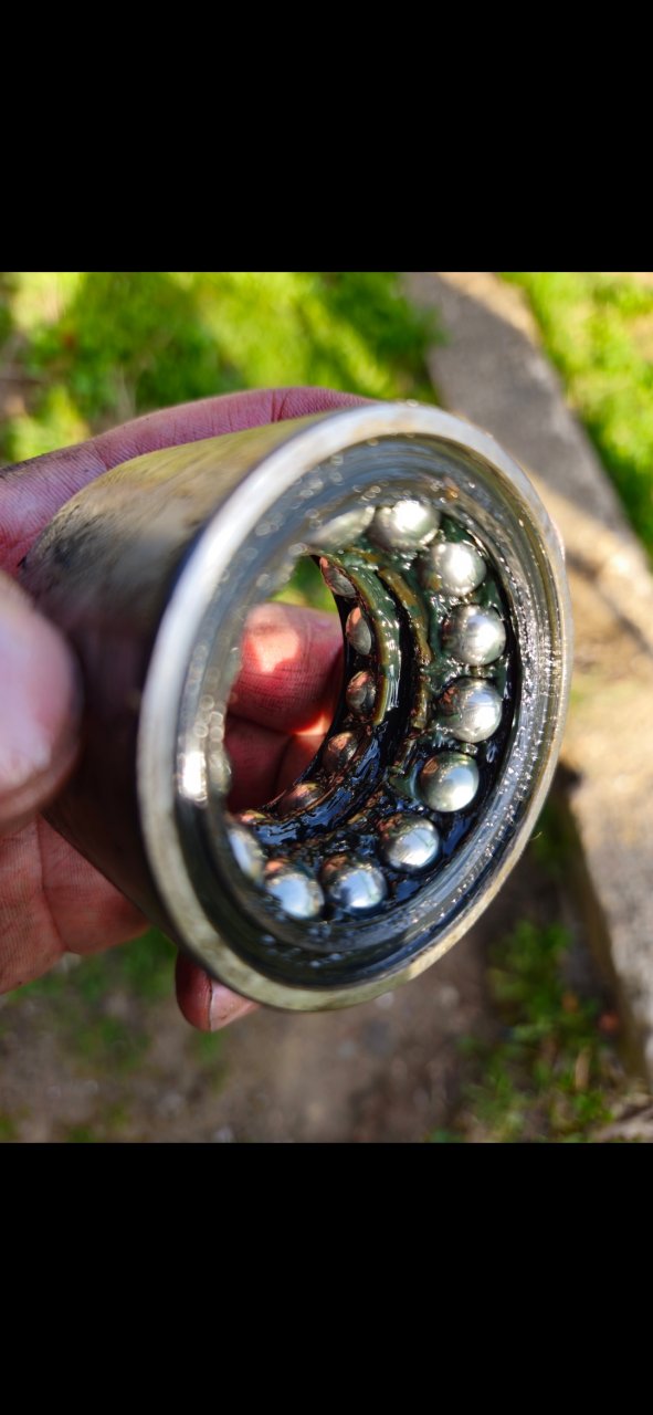

Если помнтие другая сторона прицепа
И ни чего забивать не нужно:dedok
