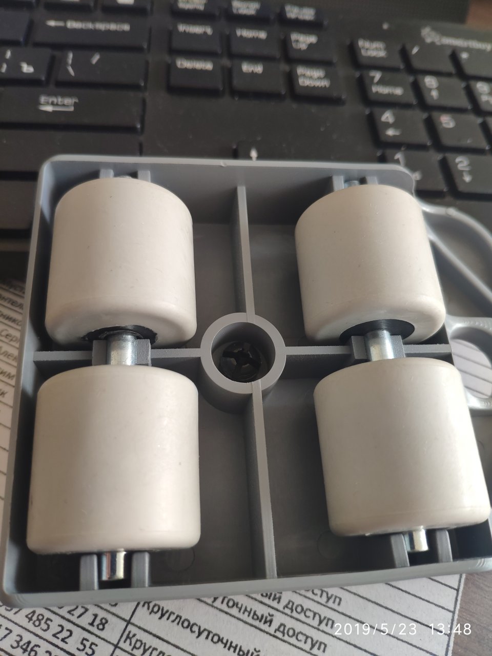

Обещал купить в Леруа ролики, сами ролики обрезиненные качество очень даже неплохое! Цена у нас 127 рублей пишут что нагрузка на одну площадку 150 кг
Хорошая идея - это личное заключение
2 111
Имхо, не соглашусь.
Сами ролики да, можно использовать, но кронштейн крепления, категорически нет.
Поясню по чему, на фото показаны места крепления осей роликов и "ванны" под ними.
Блок роликов будет стоять именно в таком положении - роликами вверх.
Далее "картинка": - лето, асфальт дорога, пыль...., далее грунтовка и дождь...
Вопрос:
- что будет в тех "ваннах" и местах крепления осей?
- сколько проживёт пластиковый корпус, в котором вращаются ролики и оси в "ваннах", заполненных "абразивной дорожной смазкой"?
153978
Max102RUS
16.07.2018
26
Уфа
Эдуард
казанка южанка
25
Можно просверлить отверстия в боку, и ещё люди придумали Керхер :pardon:
2 111
........и ещё люди придумали Керхер :pardon:
Ну как вариант решения пойдёт, если с собой на реку взять генератор, керхер и перед тем как спустить лодку на воду, "пробежаться" керхером по роликам. :cool:
Увидел, рассказал , а далее - "Каждый сам себе, злобный буратино"(с) ;)
