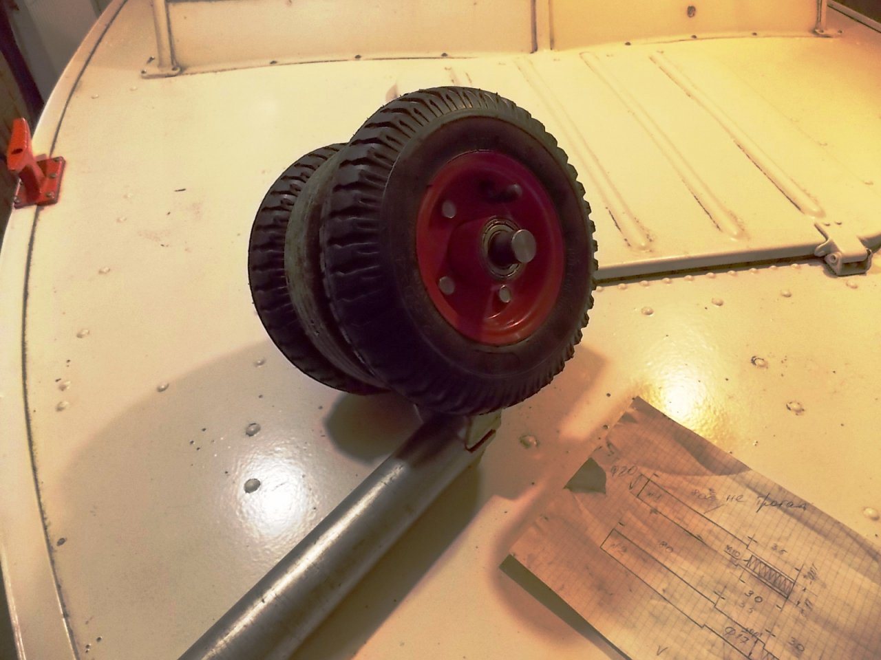

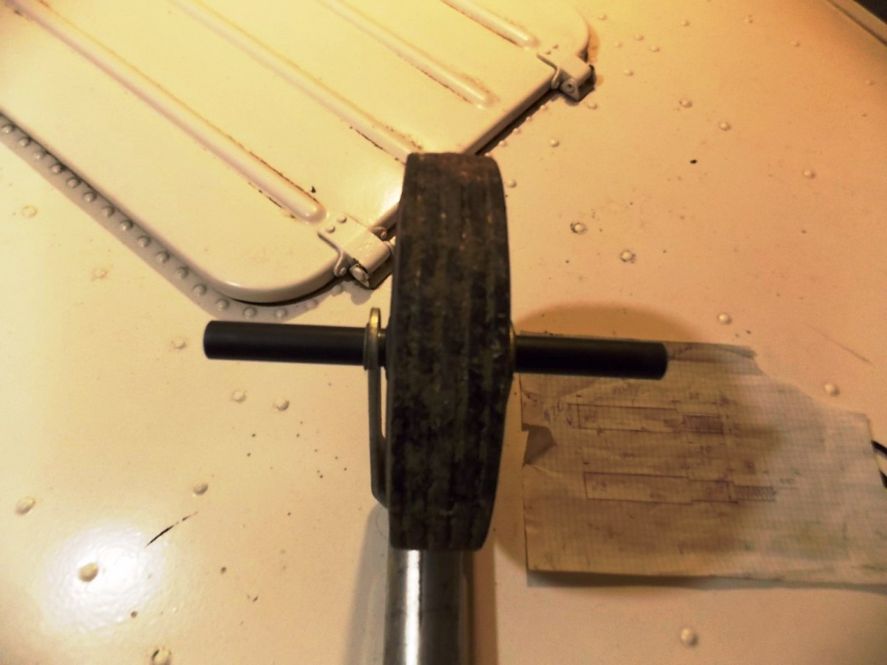

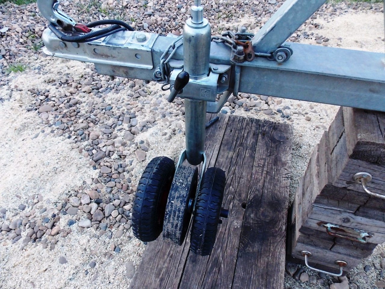

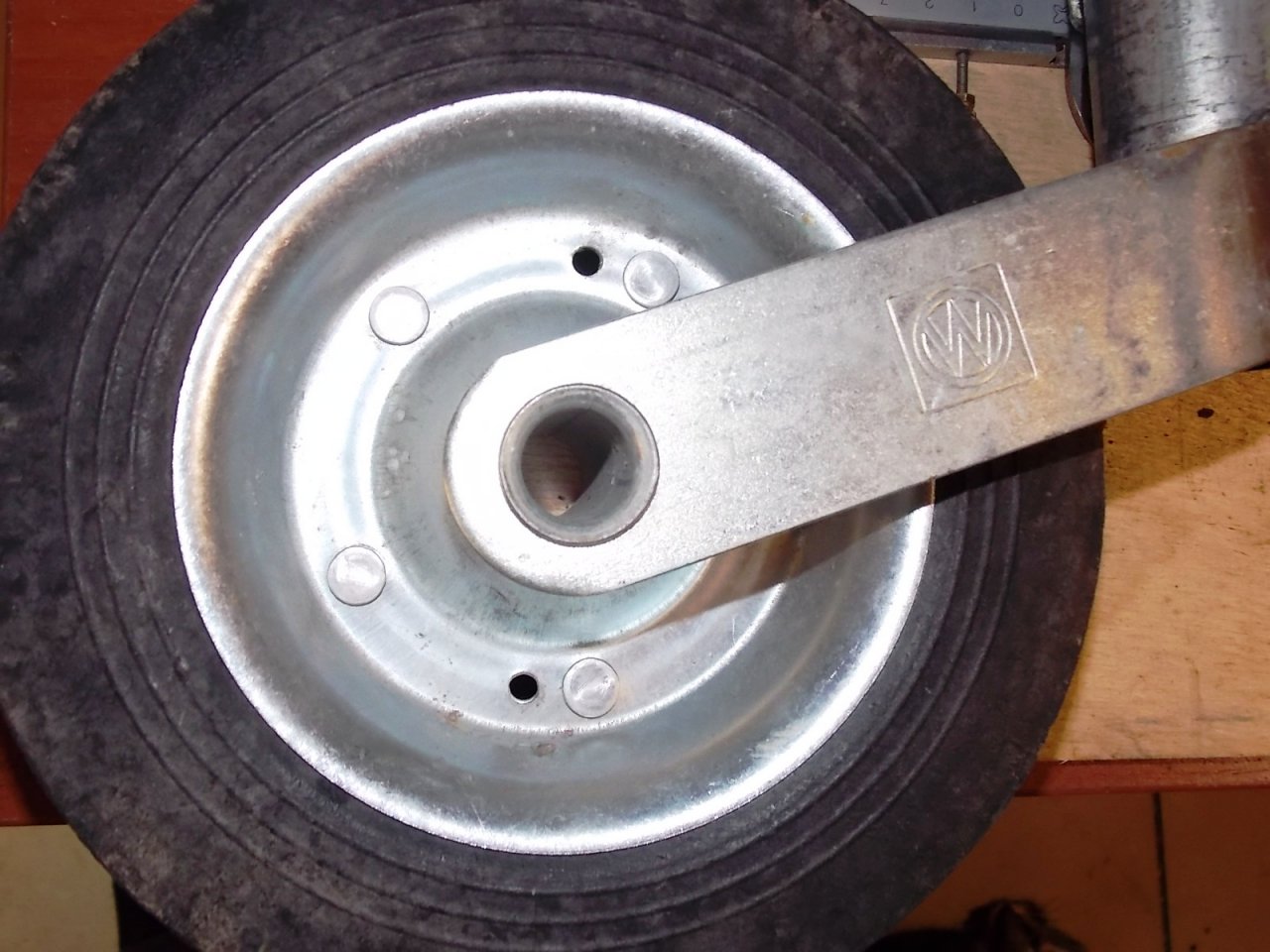

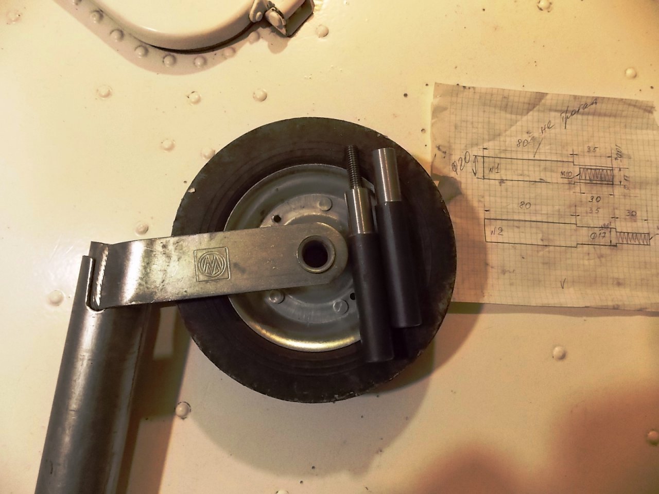

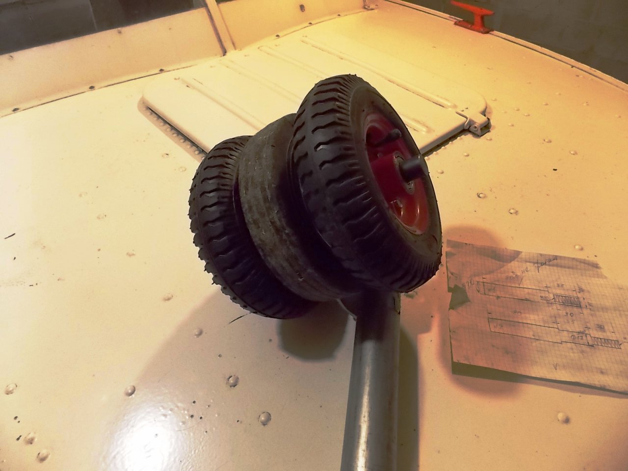

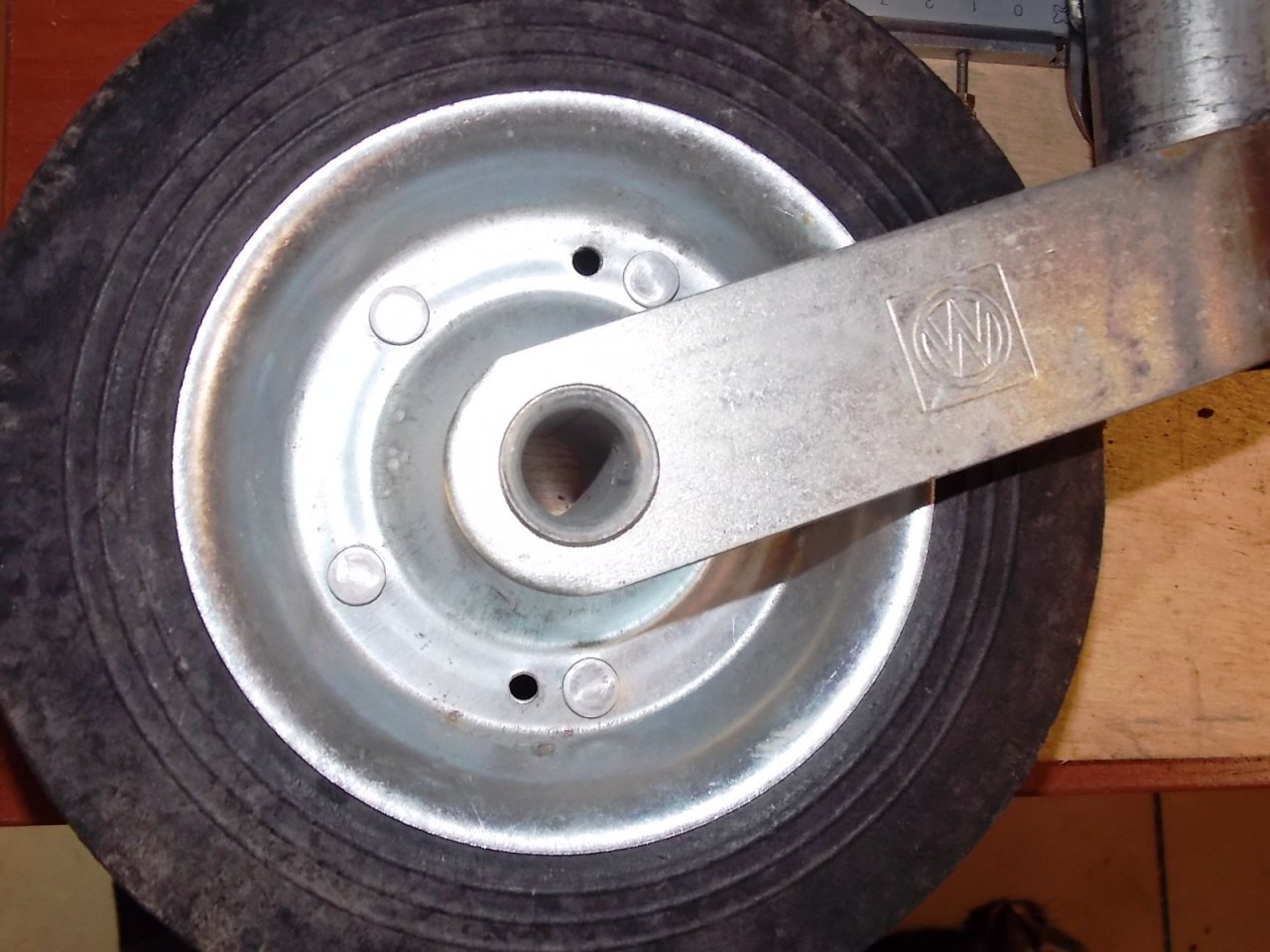

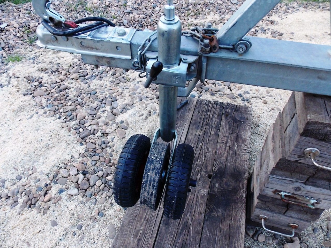

Может и не в тему? Правильно Андрей написал.... Длинная верёвка.... Я решал вопрос так как на фото, но лучше 2-3 буксировочных троса.... Бывает до воды далеко. Но лучше старенькая " Нива"????
Привет Валера! Странно что они лебедкой к машине прицеп тащат. Вроде как машиной было бы легче это сделать.
И колеса опорного (колесо домкрат) у них нет, для облегчения передвижения.
Но тем не менее- это очень простой и оригинальный способ подогнать прицеп к тягачу.
У меня веревки из альпинистского снаряжения. С карабинами и прочим такелажем. Длина разная до 30 метров.
И по моему я в этой теме уже выкладывал модернизированное колесо домкрат. Сделано как раз для песка и рыхлых грунтов.
153842153843153844153845153847
153848153846

Тут попалась одна темка про колесо на прицеп. Вот такой вариант понравился, если затруднения с вытаскиванием прицепа.

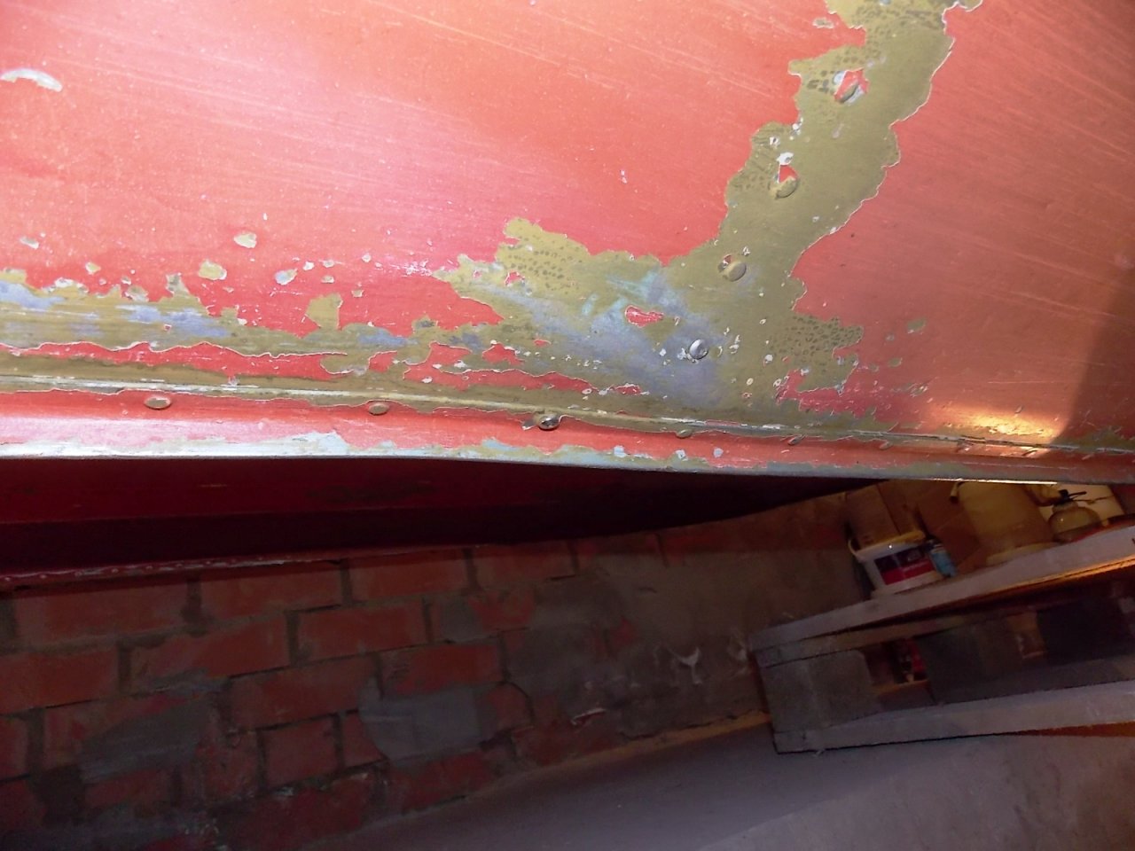

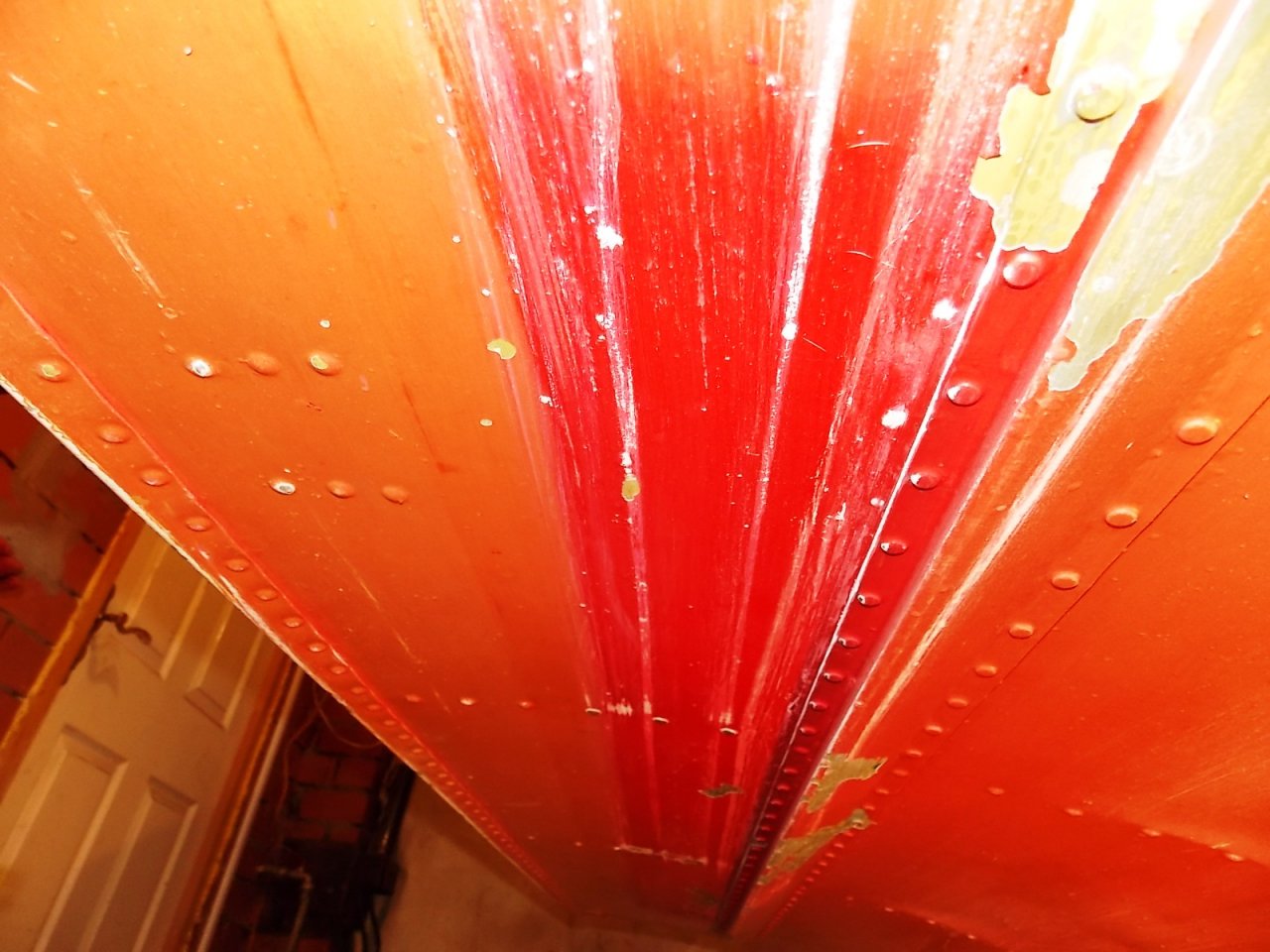

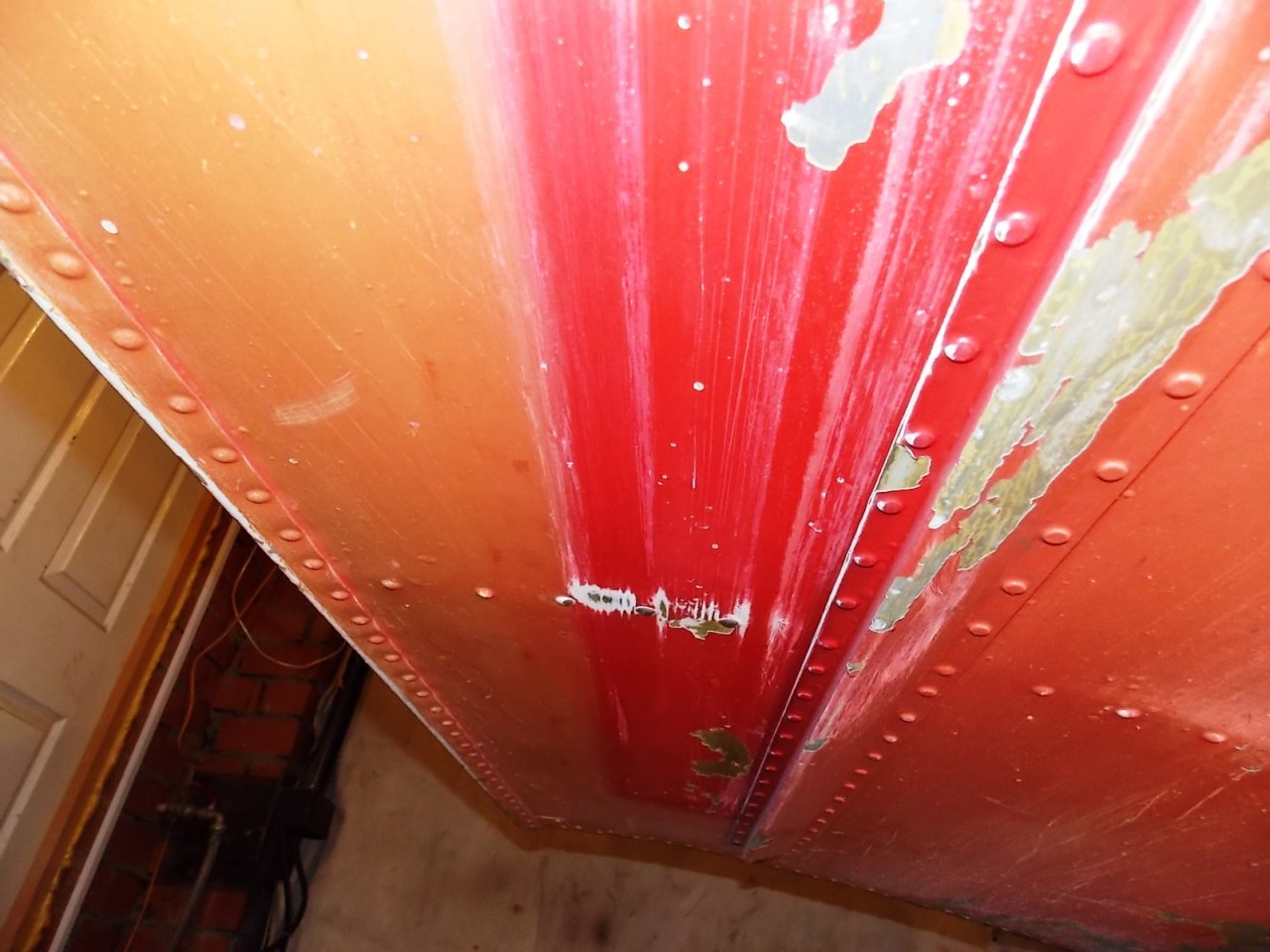

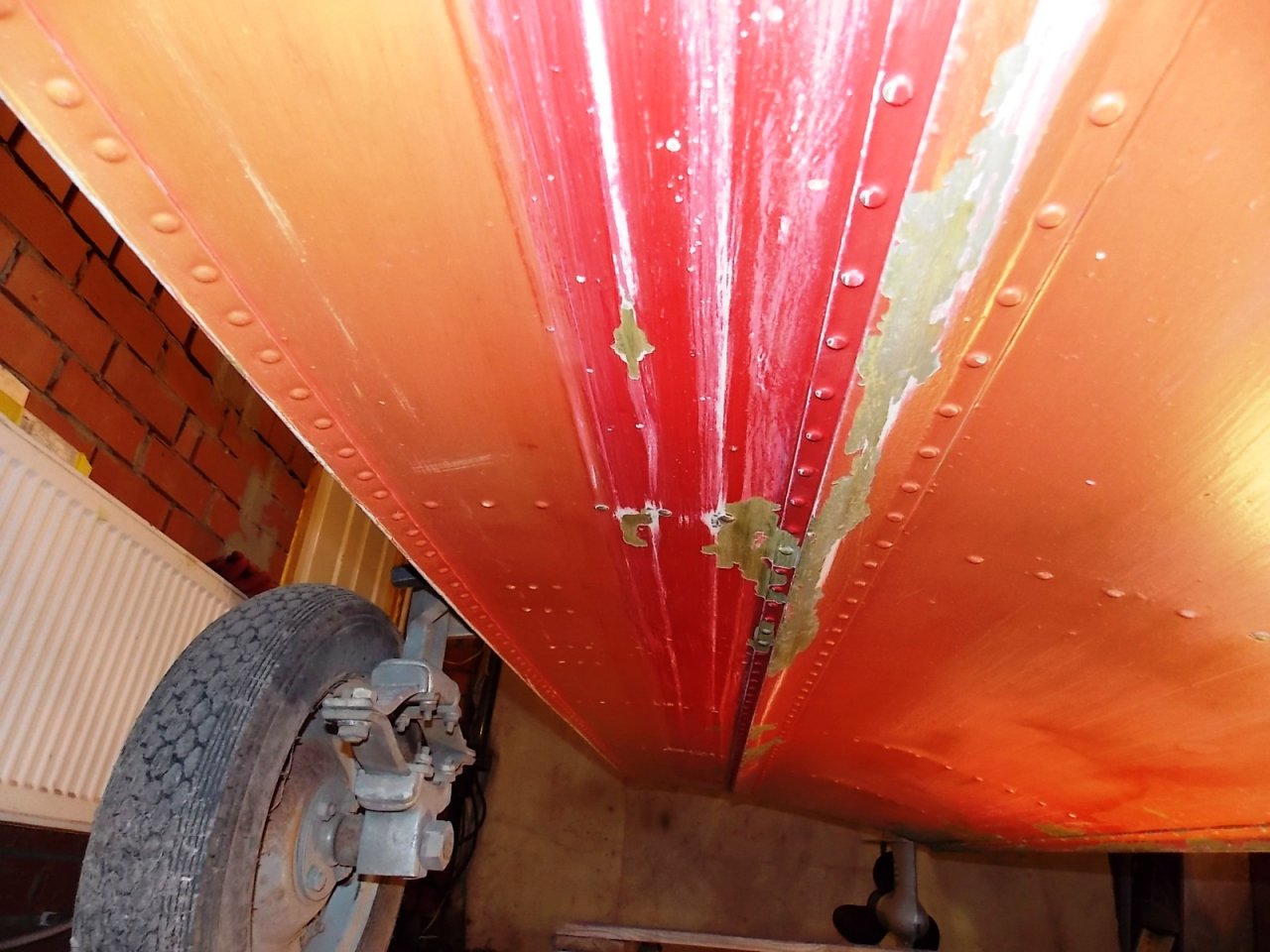

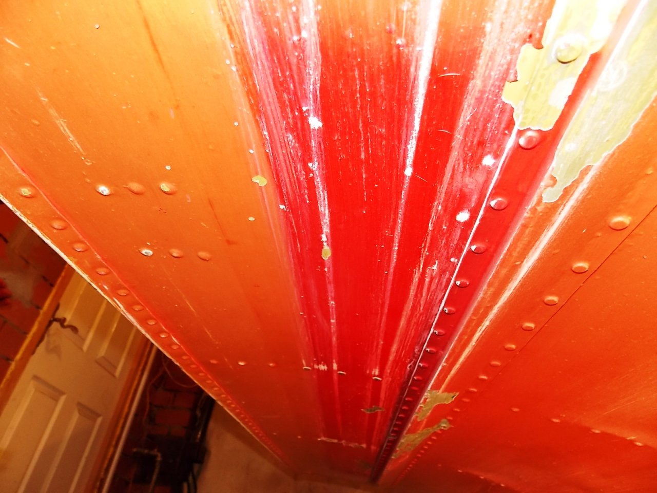

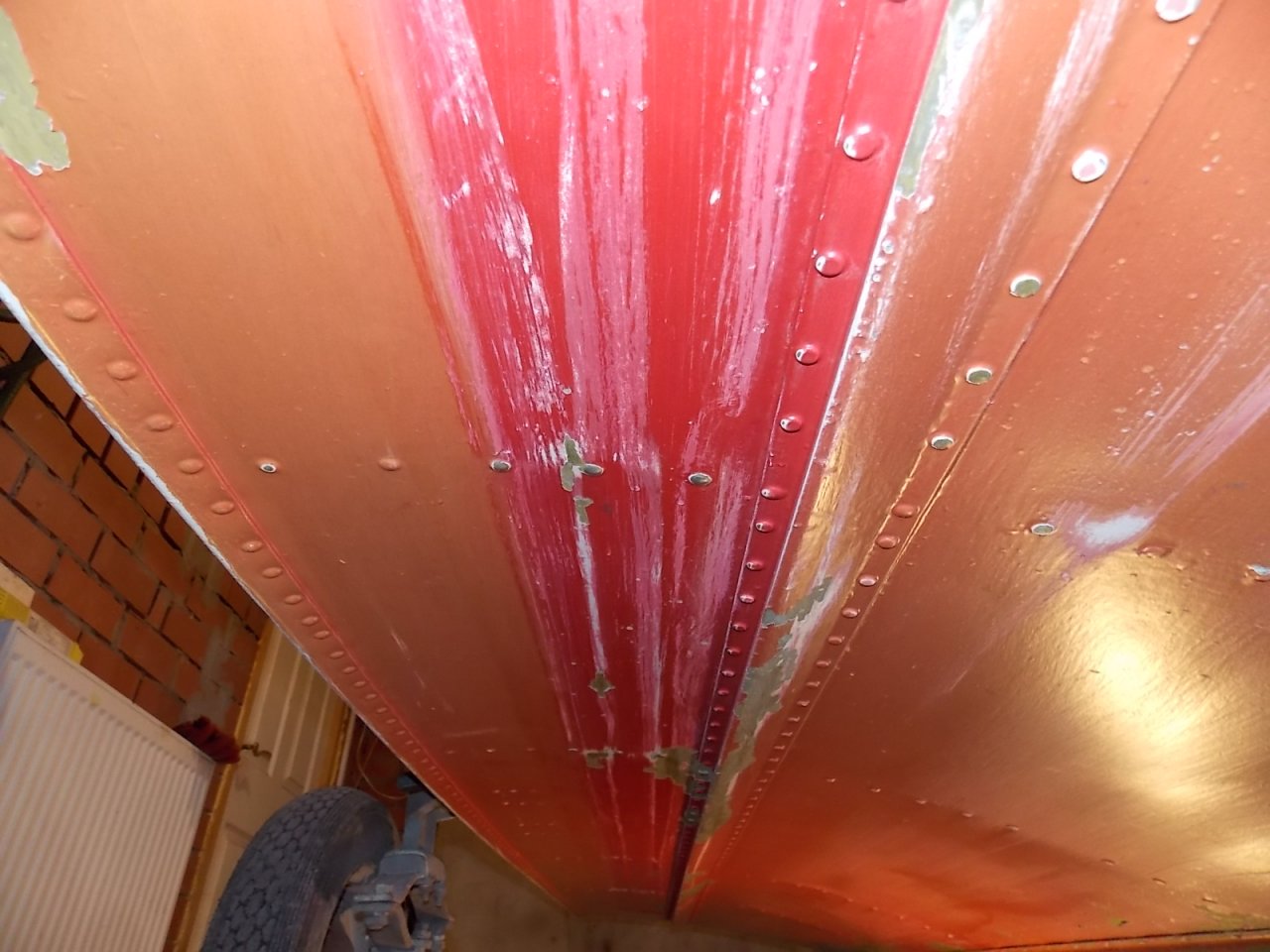

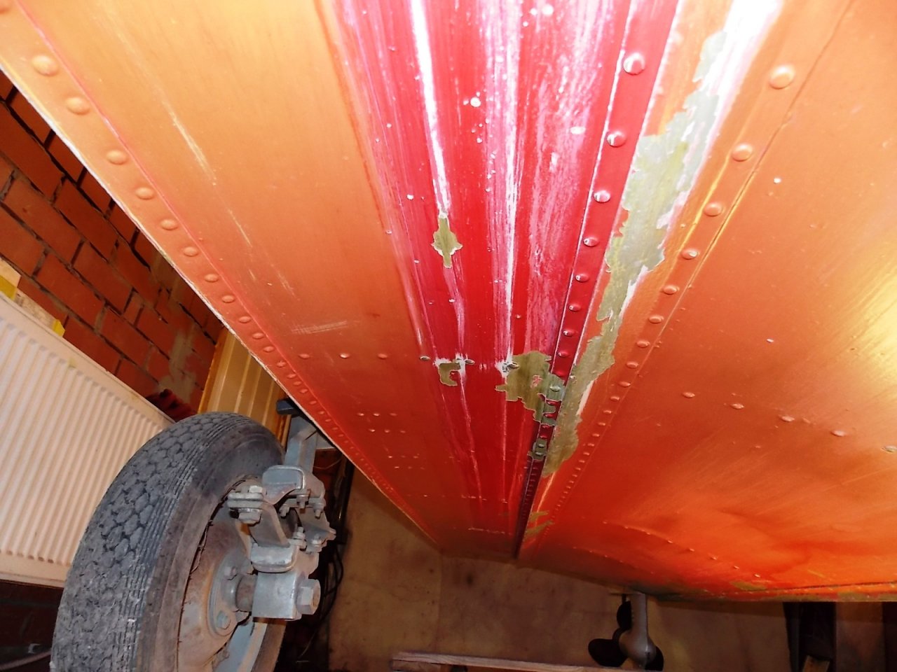

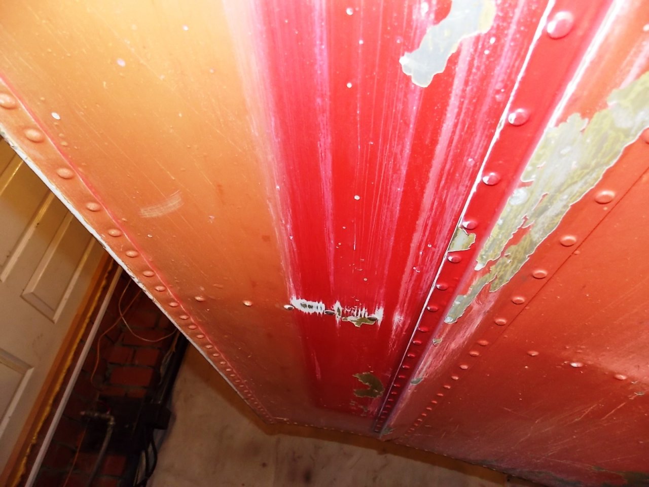

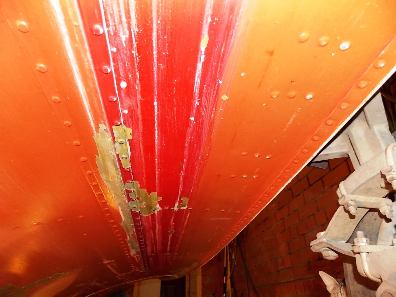

Со скольжением проблема легко решается, говорить не о чём. А вот что-то сделать, когда пол тонны давит на очень небольшую площадь в момент, когда лодка меняет угол наклона, переваливаясь через край кормой вниз, это вопрос.
Это не оправданные опасения. Ибо лодка весом и более на стандартных заводских прицепах переваливается через острый угол ложемента. Именно угол а не торцевую плоскость ложемента.
Я уже всё это писал, наверно и в этой теме то же. И даже фото приводил. А также модули упругости разжевывал на Д-16Т из которого сделано днище большинства советских лодок. На АМг-3 можно отдельно посмотреть модуль и подумать так же.
И с практической стороны дела, свою лодку не один десяток раз спускал прямо на землю, без роликов, и с роликами, и на сегодняшний день не обнаружено ни одной вмятины на днище. При этом мотор у меня весит более 120 кг, а сама корма загружена очень прилично усилением транца и кормовым баком на 55 литров.
Есть несколько фото мне не трудно их повторить.
Угол на котором переваливается лодка весом более 500 кг.
Вот он ободранный, в момент затягивания лодки.
153858

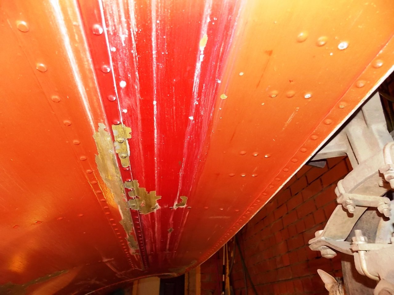

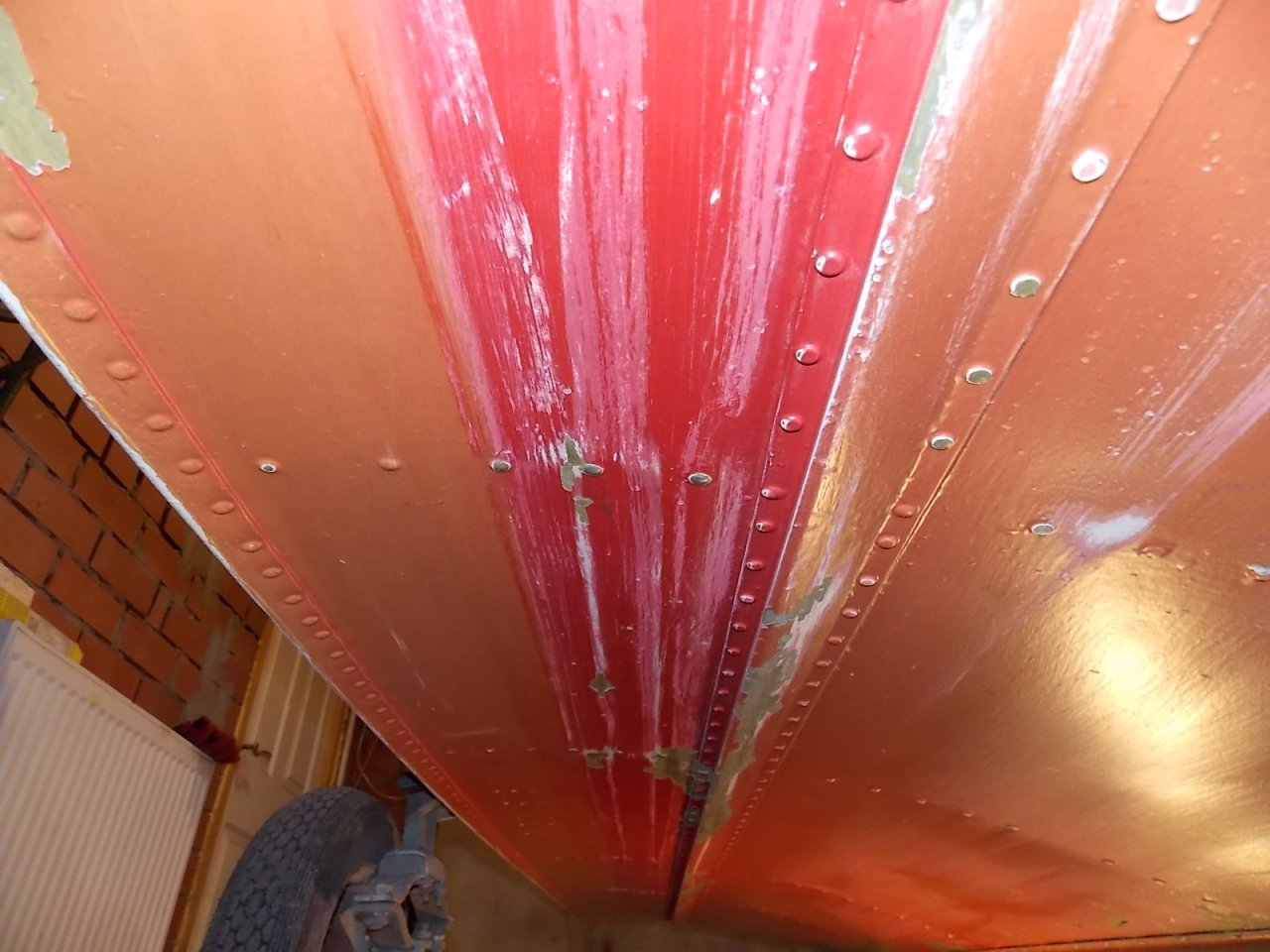

А вот все эти "дороги" от ложементов.
153862153863153864153865153866
Всё это детские шалости по сравнению с наездом на топляк на скорости 40 км.
Вот этот удар принес небольшие изменения геометрии днища.
Но сила его была не сравнима с давлением лодки на 1 см2 в момент переваливания на спуске с ложементов.
153867

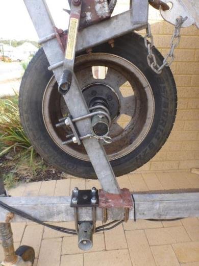

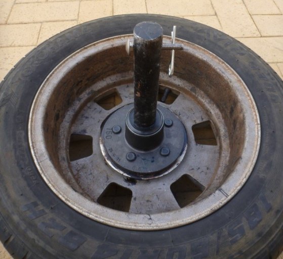

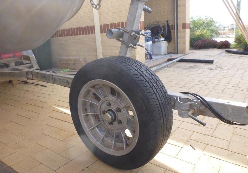

Прикольно, кстати.
Разумно.
Ни тебе каких дополнительных кронштейнов, ни шарниров...
И ставить его каждый день не надо.
Нагрузку только почти прямо на шар даёт.
3 908
Я Саша помню даже видюха есть как с таким колесом парни вытягивают прицеп на веревке в довольно крутой подъем.
Там крепление другое. Удобнее, но сложнее и тяжелее. У них для этого колеса отдельный поворотный кронштейн.
