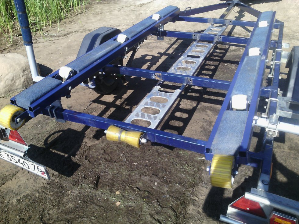

Подглядел у тебя в кино вынос жёлтых колёс и придумалось на мой прицеп , то что не думалось ни как , зимой сделаю очередной улучшайзинг ..
Ты только номер выше рамы подними , помнёшь его как минимум или ваще оторвёшь , как только в добрую колею соскользнёшь и не заметишь что оторвал ( как мой знакомый намедне ) .
Андрей, вот насчёт номера тоже подсказку кинул, а то болтается под фонарём. Уже рихтовал его.

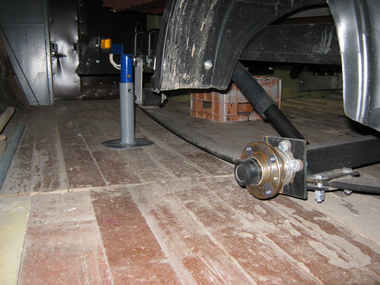

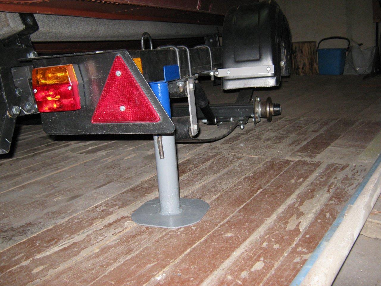

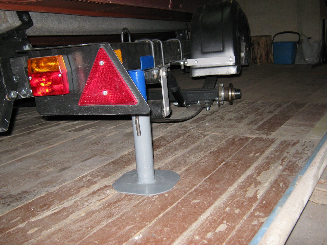

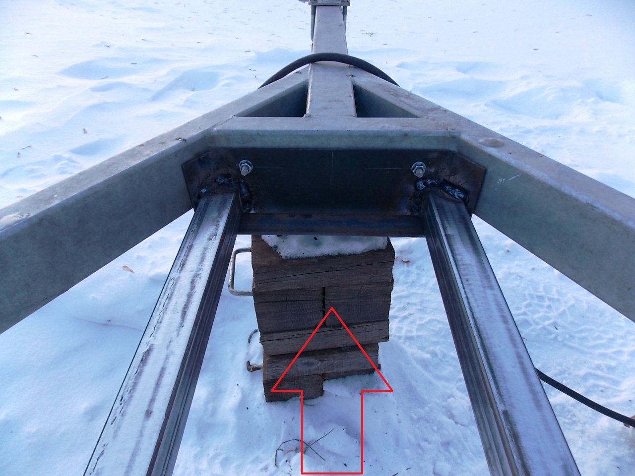

От зимнего безделья изготовил регулируемые стойки, ну и нашёл им сразу применение, поставил на них прицеп, теперь рессоры с аммортизаторами в слабине. ступица лежит почти на полу. Да и лодка на много ниже стала относительно пола, и залазить удобнее, если что то делать.
3 907
Молодец, полезная вещь стойки. У меня то же самодельные стойки, только универсальные и не такие красивые как твои, но зато с хромированными ручками. :hahaha:
3 157
1 311
Андрей здравствуй. Делал стойки на работе, пока "затишье", как говорится: пока есть возможность, почему бы не воспользоваться. :unknown:

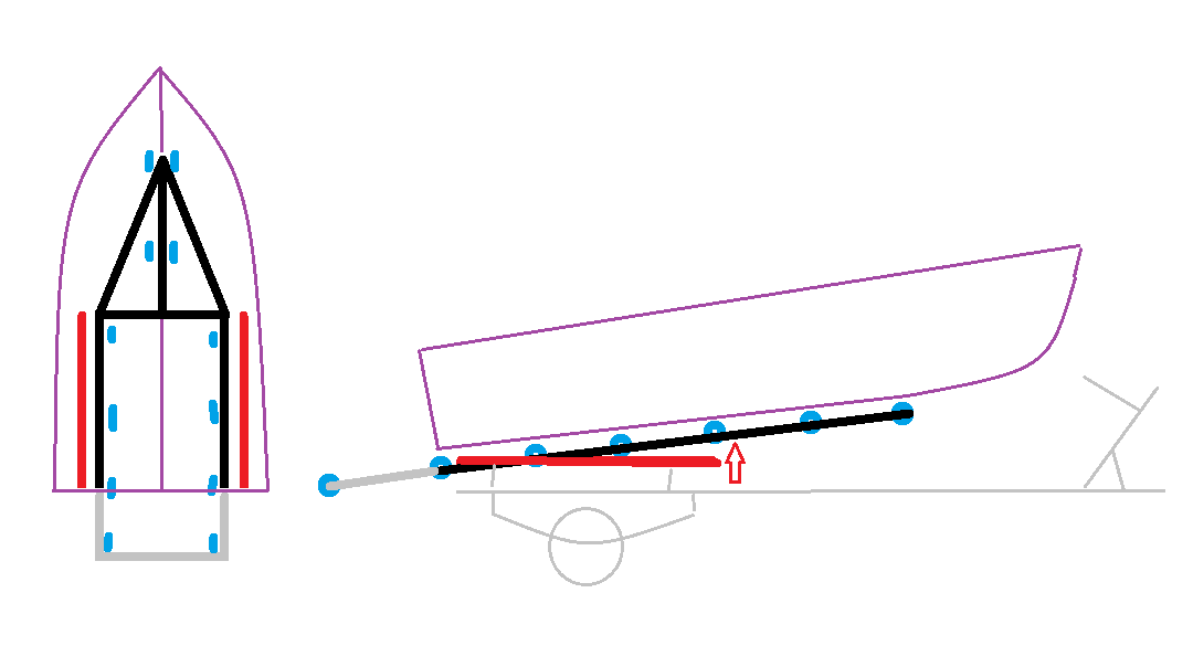

Есть идея по модернизации лодочного прицепа с ложементами.
Выношу на суд общественности.
Сильно хочется, чтобы при транспортировке лодка лежала на ложементах, а в воду съезжала на роликах.
И чтобы, значит, не надрываться и вообще, по возможности ничего не делать.
Даже, спуская лодку на мелководье, когда прицеп в воде только по ступицы.
А лодка с мотором и грузом, который оттуда выкладывать желания нету, пол тонны где-то будет весить.
Тем не менее, мятое днище, это тоже не совсем то, что хочется видеть.
В общем всё, как у всех, но решение вопроса вижу несколько иное.
Мыслю сварить самосвальную раму с роликами, которая станет между ложементами, но будет длиннее их в обе стороны.
В транспортировочном положении она будет ниже ложементов, а при спуске лодки на воду будет подниматься.
Я нарисовал ужасную (за то дико извиняюсь, но я ни разу не художник) картинку.
Вот...
153657
Красное -- ложементы.
Чёрное -- основная рама.
Серое -- рама-удлинитель, которая вставляется сзади в основную.
Голубое -- ролики.
Фиолетовое -- лодка.
Идея в следующем.
Транец в транспортировочном положении сдвинут чуть назад, за ложементы,
и лежит на последней паре роликов основной рамы.
Там же проходит и ось самосвальной рамы.
Сзади в неё вставляется, метровая где-то, рама-удлинитель.
На ней должны быть ещё упоры в дно, которых на картинке нет, и, разумеется, заводной килевой ролик .
Прицеп загоняется в воду. Упоры донные устанавливаются.
Немого стравливается стропа с лебёдки, чтобы ход у носа лодки был.
Затем основная рама освобождается от фиксатора и поднимается гидроцилиндром, ну, или там чем...
Лодка отрывается от ложементов и остаётся на роликах, коих может быть, сколько душе угодно, исходя из нагрузки.
Остаётся только неспешно опустить лодку лебёдкой.
При этом, по идее, лодочка где-то под тем же углом и войдёт в воду. Я прикидывал углы и размеры.
Это всё, собственно, зачем?
Дык, чтобы не портить днище и спускать лодку на мелководье, не сильно купая прицеп.
Или даже прямо с берега спускать. Тут может хватить и того, что корма над водой, если глубина позволяет.
Удлинитель-то можно и подлиннее сделать, коль он с упорами будет.
В общем, получается такой вот гибрид роликового прицепа и ложементного.
С задними роликами варианты тоже всякие могут быть.
Ежели кто не хочет удлинять конструкцию, то можно ролики в базе оставить, сделав их поднимающимися.
Ну и вообще тут можно долго всякие детали обсуждать, но это всё уже в десятках вариантов в голове имеется.
Фиксаторы всякие и прочие технические подробности.
Сама идея инсталлировать самосвальную раму с роликами в пространство между ложементами мне нравится.
И идея опереть лодку при транспортировке транцем на ролики тоже нравится.

Не знаю, парни. Как то обхожусь без супер конструкций.
Штатный прицеп с лебёдкой.
Один стаскиваю лодку на землю и один же завожу лодку с ЗЕМЛИ.
А уж с воды как делать не хрен. Практикуйте больше поездки на воду, а кулибничайте зимой.

Я тоже до сего момента обходился штатным прицепом.
Но поменялась лодка и, отчасти, условия эксплуатации.
И теперь требуется доработка прицепа.
Я не уверен, что вы смогли бы в одно лицо, не надорвавшись, спустить посудину с грузом общим весом в пол тонны, загнав в воду прицеп лишь по ступицы.
P.S. Когда я ворочал на том же прицепе от 130 до 220 кг, мне никакие такие идеи в голову не лезли. Просто заезжал, абы вообще вода под кормой была, сдвигал посудину назад и опускал корму в воду. А там... Но, когда двигал 220 кг, это было уже близко к пределу моих возможностей. О роликах сзади я в такие моменты очень сильно думал. Но не более того.
Это затратная идея. Затратная с точки зрения количества металла, который неизбежно будет дополнительным весом и с точки зрения работ на производство внутренней рамы. Ну и количество роликов то же играет не маловажную роль в себестоимости конструкции.
Я когда то то же такую идею рассматривал и даже рассчитывал конструктив.
Рама должна быть жесткой и обязательно килеватой ибо количество поперечных элементов будет определять жесткость.
А килеватость необходима для того что бы ролики разнести пошире и распределить их на площадь.
Одним словом надо повторить раму прицепа но с большим количеством поперечных элементов, добавив продольные трубы.
Вес получается около 150 кг плюсом к прицепу.
То есть 500 кг груз + вес самого прицепа 200 кг. + дополнительная рама 150 кг= 850 кг. Что собственно является уже перегрузом для прицепа снаряженной массой 750 кг.
Но как говориться ни чего не возможного нет. Было бы желание.
Про "килеватость" рамы, это понятно. Но не факт, что потребуется. Тут всё сильно зависит от способа крепления роликов к раме и килеватости судна. В общем, это мелкая деталь. Просто надо будет мерить и считать, как и многое другое.
Никакая высокая прочность и жёсткость рамы тут не нужна. Всё по минимуму будет сделано из расчёта на 700 кг веса.
Никакого большого количества поперечных элементов там тоже не надо.
Эта рама не должна держать таких нагрузок, как ложементы прицепа.
Не должна выдерживать многочисленных ударов и длительных вибраций.
Единственное, что..., там кратковременно может возникать нагрузка порядка 500 кг на ось, вокруг коей рама крутится.
Ну, прикинем, усилим...
Ролики и так по краям рамы будут разнесены. Это само собой получится. Может быть, даже над рамой будут стоять.
Рама 150 кг? Да ладно!
У мня рама прицепа автосовского длиной 5,3 метра весит меньше.
Весь прицеп весит 213 кг.
Пара колёс, пара газелевских (реально) рессор, крепления рессор и амортизаторов, амортизаторы, сцепное, провода, фонари, кронштейны под фонари, носовой упор (пипец, какая ебулда!), кронштейны под ложементы, ложементы из бруса 100х100.
А прицеп этот я потому купил, что он весит, как двухметровый (мой - 1,7 метра шириной) МЗСА и сделан из самых мощных профилей, какие я видел на прицепах. А я все прицепы пересмотрел, какие в стране производятся.
В общем, это всё к тому, что даже рама прицепа точно не весит 150 кг.
А уж втрое меньшая рама из гораздо более дохлых профилей...

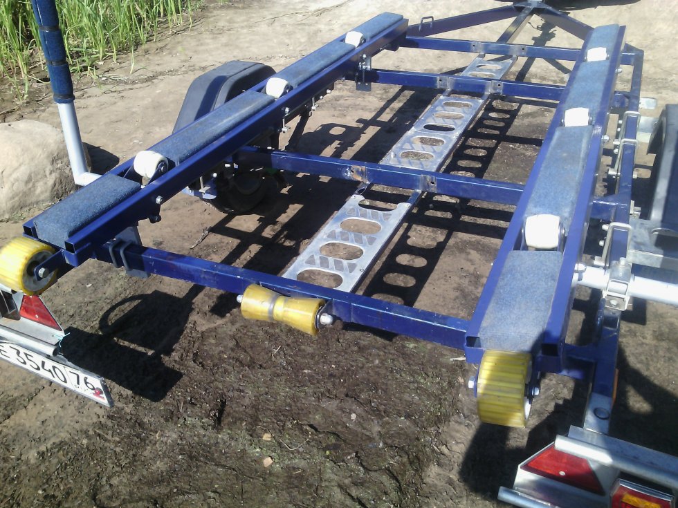

А вот и кино про самоделку.
Привет, Саша!
Всё очень даже культурно сделал товарищ. Разве что я смотрю у него ролики килевые без дела совсем стоят.
Да и сам он в речке палькается ногами. :hahaha:
В общем ты понял о чем я. :hahaha: Трап нужен. :yes:

Есть готовое решение, правда оооочень дорогое удовольствие, если захотеть, то можно и самому такие ложементы изготовить.
Спасибо.
Конечно, я такое видел.
Но, даже независимо от цены, такое решение по ряду причин не устраивает.
Нет удлинения, нет возможности регулировать угол.
Да и вообще...
Деталей там слишком много всяких. Каждый ролик -- рычаг с шарниром, привода и т. д.
Короче, с инженерной точки зрения, это тоже достаточно корявое решение.
А хочется кондовости и простоты.
