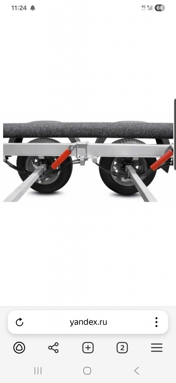

Они стоят даже без подкатно колеса. чтобы нагрузить шар надо смещать всё в перед. Не нагрузить шар будет болтанка.
1 880
Первые 4 фото - самое правильное решение у такого прицепа, но небюджетное.
Вот это уже колхоз. На всех прицепах с жестко связанным с рамой дышлом обе оси стараются расположить как можно ближе друг к другу. Это просто необходимо для равномерного распределения нагрузки по осям, и чтоб прицеп не скакал. У прицепов с шарнирно соединенным дышлом оси можно хоть на самые края ставить. Только лодочные прицепы все с намертво прикрученным дышлом идут, а потому Олег реально какую-то херню несет.

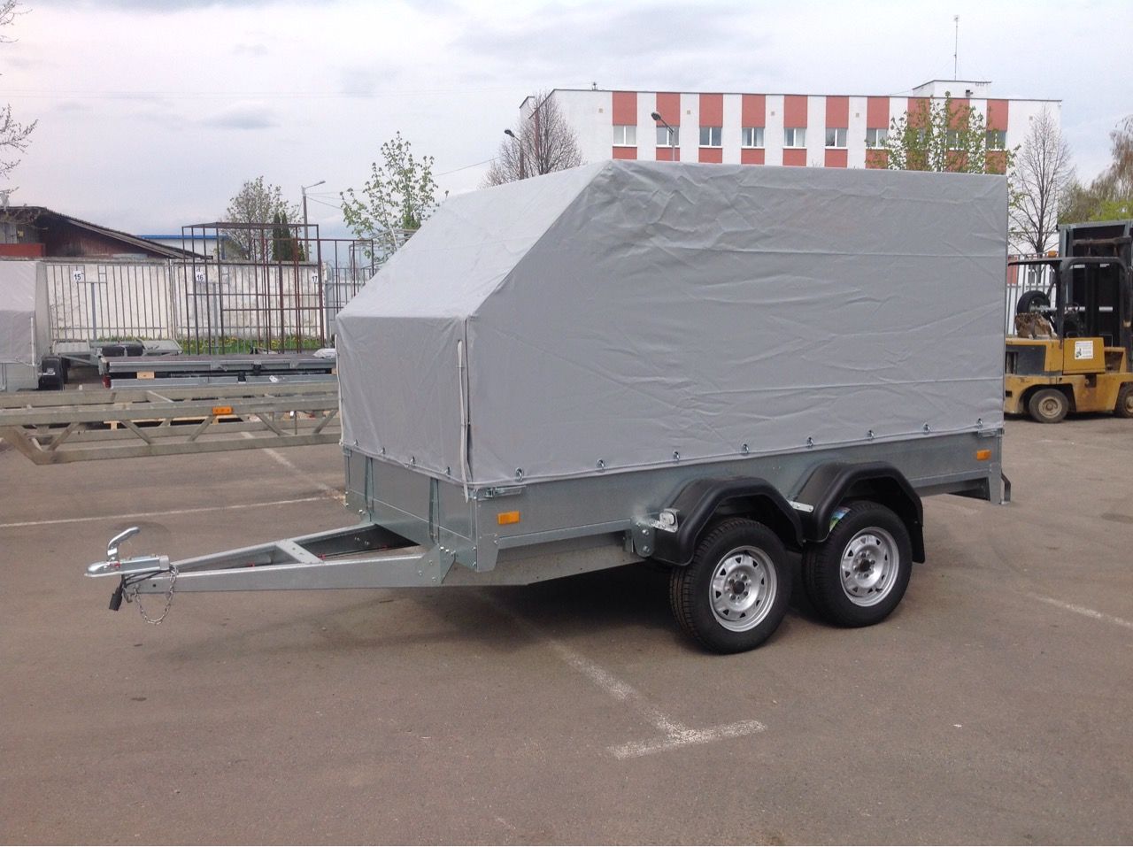

на фото заводской прицеп
1 880
Производители делают потому вам хочется. Даже на примере этой фото можно понять. Допустим развесовка ты выставил правильно. Когда будешь переезжать допустим лежачий полицейский, первая ось на него наедет. Куда будет стремиться дышло прицепа? Потом наедет задняя ось на сколько увеличится нагрузка на фаркоп? А ещё прибавь сюда немного скорости, снежка чуть чуть. И что получаем в итоге?

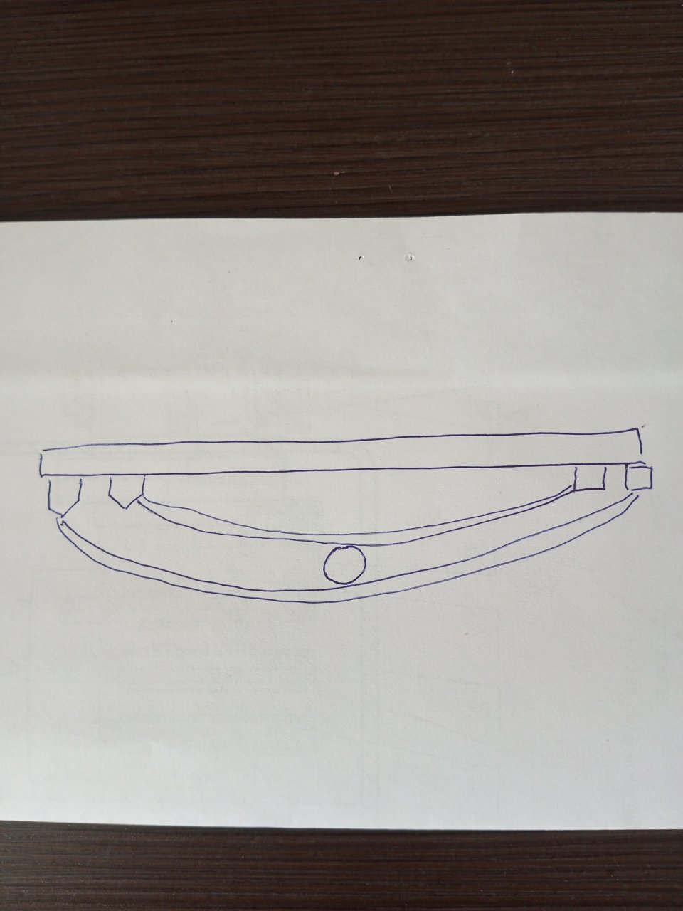

Ну лано,подкину вам исчо идейку для обсасывания.
Моно поставить две рессоры.
Будет вам и грузоподъемность и желанные четыре точки опор рессор.
При грамотном монтаже и подборе жесткости рессор получите ее прогрессивную хар-ку.
То бишь-при малой загрузке-работает в основном верхняя рессора.При большой подключается длинная нижняя.
Плюсом идет ннипическая надежность,исключающая случайную поломку коренного с соотвессно уводом моста.
И все будет по старому-одна ось.

Начинай воплащать свою мысль на бумаге написаной, как зробишь фото пришлеш
