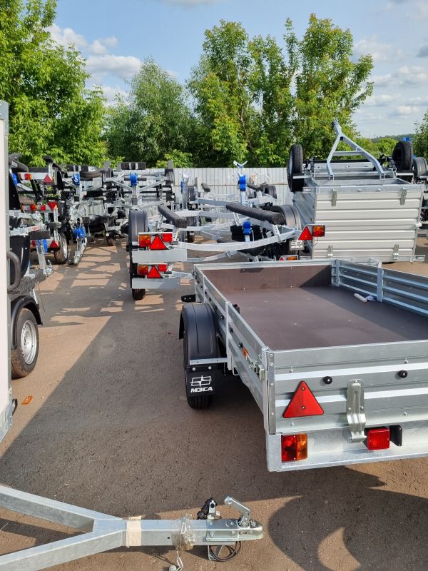

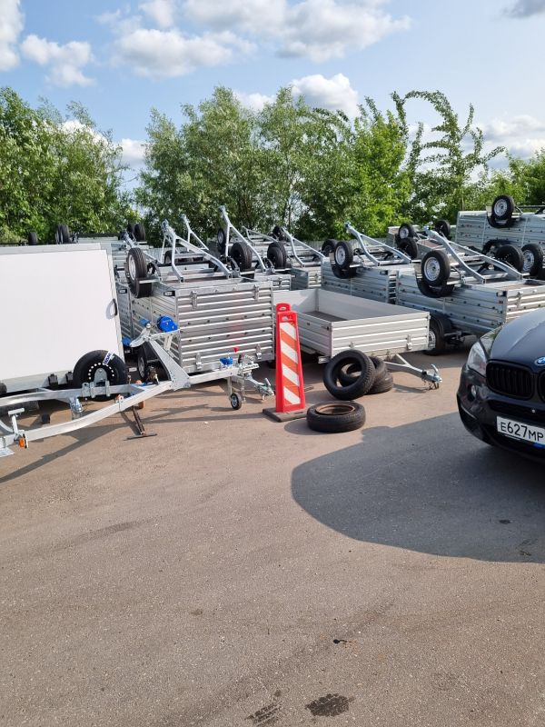

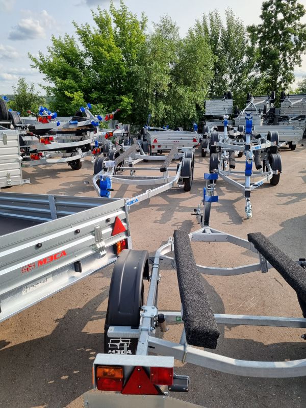

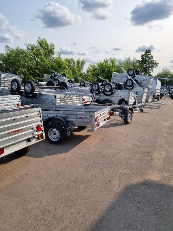

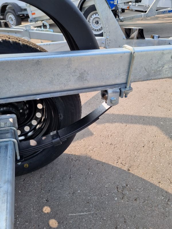

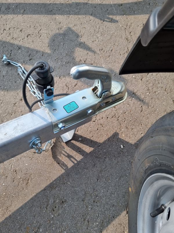

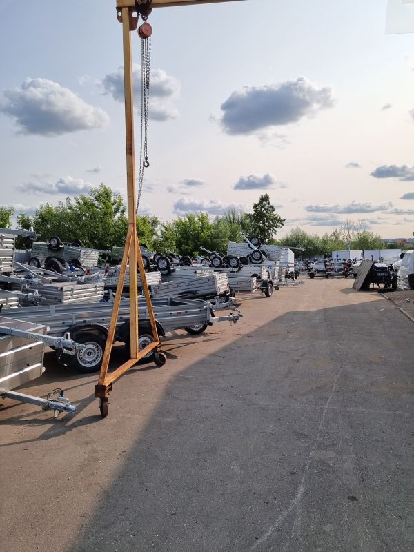

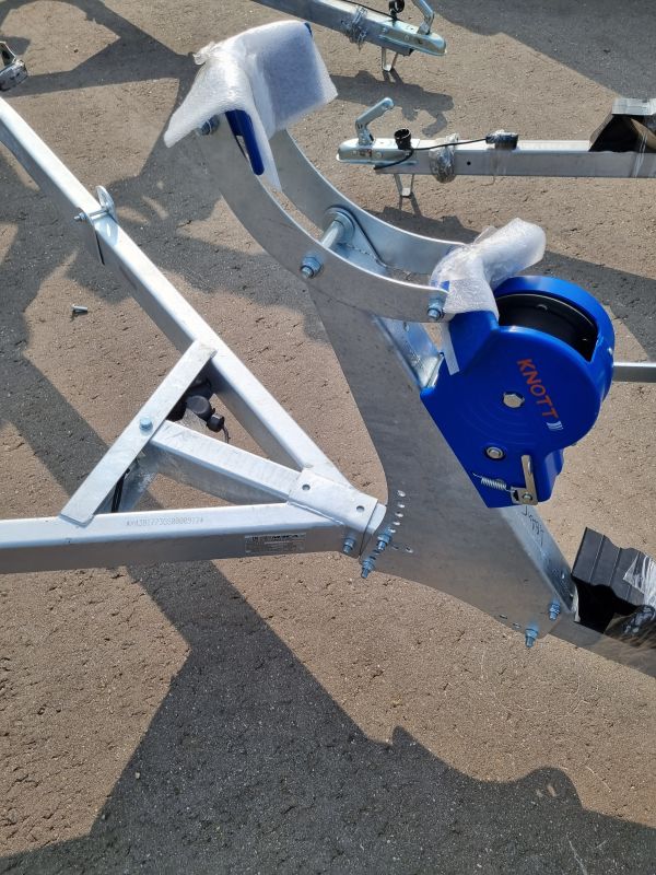

Заезжал в Купи Прицеп в Подмосковном Джержинском . Это прямо почти на МКАДе если кто собирется. Первый поворот после Москва реки , внешняя сторона МКАД .Прицепов очень много у них, все рассказали, показали, разрешили пофографировать. Все чинно благородно, ни намека на быдлячество нет и в помине.Торгуют МЗСА. Андрюха, сразу тебе инфа как и обещал. Все рессоры у МЗСА одной длины. Разница в кол-ве листов. Балка в сборе у Е шки и G шки разные по креплению к рамам . Точнее сказать балки одинаковые если в одной грузоподьемности, но на G крепление сразу на две балки. На G раздвинуть балки нельзя, если только не колхозить.. Они сразу на одном креплении, как задняя тележка у старого двух мостового КАМАЗа. Стоит у них балка в сборе на Ешку 25 000 руб. В сборе, это все кроме брызговиков . Брызговики покупаются отдельно. Вообще они в купи прицеп все адекватные и доброжелательные, впрочем как и почти везде в Москве. Если кто соберется рекомендую к ним! На стенде в офисе продаж есть наверное все что касается прицепа МЗСА. Даже для квадриков. Байонетный разьем на задние фонари 600 руб. только забыл на один фонарь или два. Он сказал комплект. Я понял что на два фонаря. Ступица в сборе с подшипником на Е шку 3800 руб. + 150 руб гайка.
Вот их прицепы в наличии. Все не стал фотать

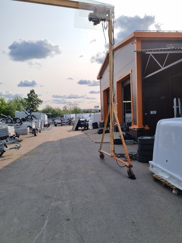

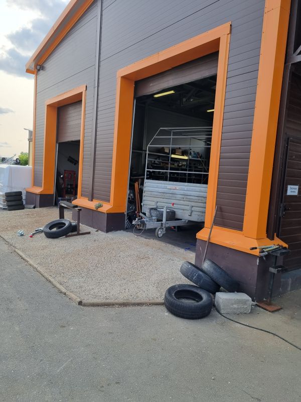

Есть два бокса где ремонтируют прицепы

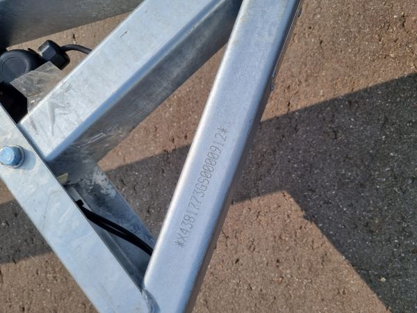

Я как и обещал обмерил с их разрешения естественно G ку. Но почемуто она стала GS в вине. А может и раньше была, я не помню Е шка тоже в вине ES .
Кроче вот G шка новая .
ВИН
Олег Борисов
10.07.2015
6 794
3 042
Прогресс 4 с рубкой

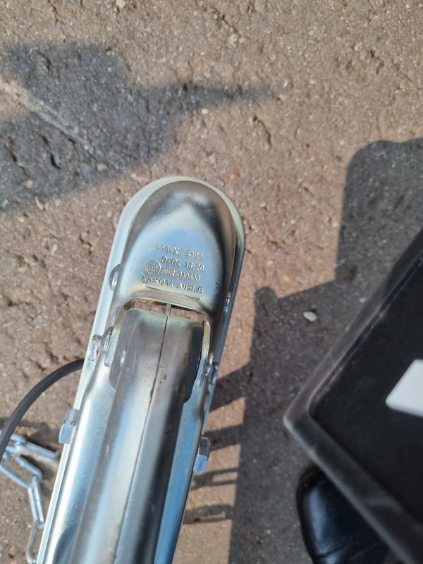

Прицепное на G шке артикул . Увеличивайте , смотрите.

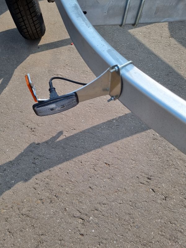

Габариты боковые теперь такие ставят

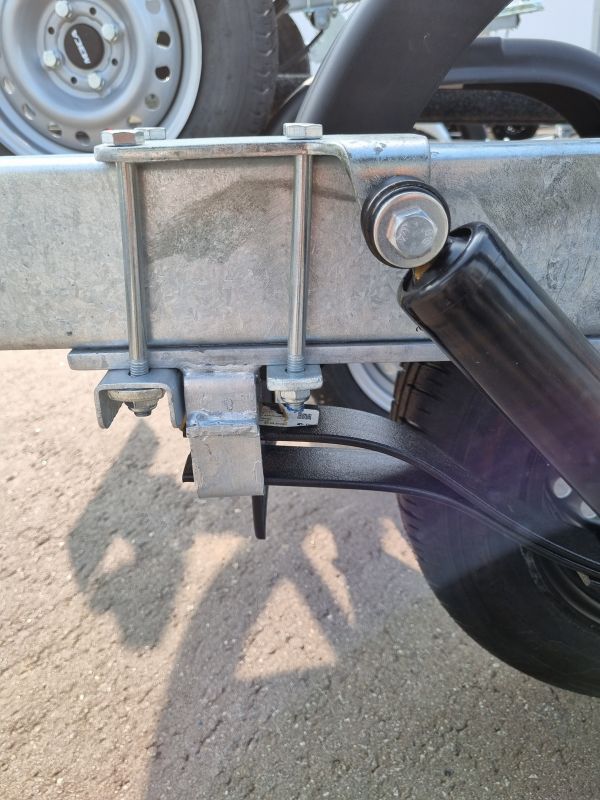

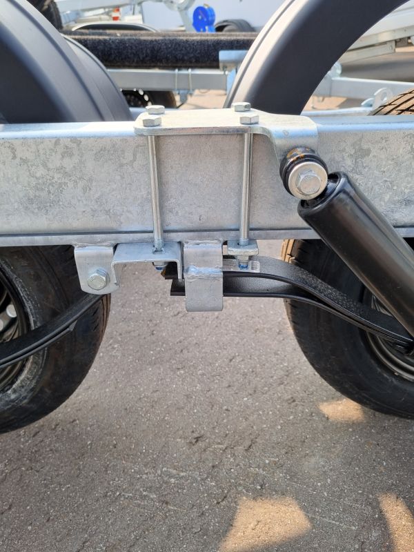

Передний кронштейн крепления рессор тележки из двух балок такой же как и на Е

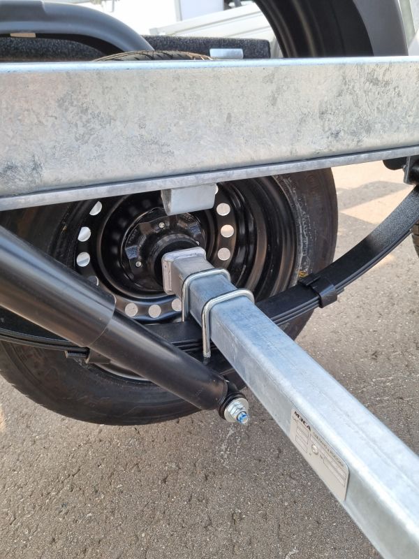

Ступица с балкой . Вид изнутри.
