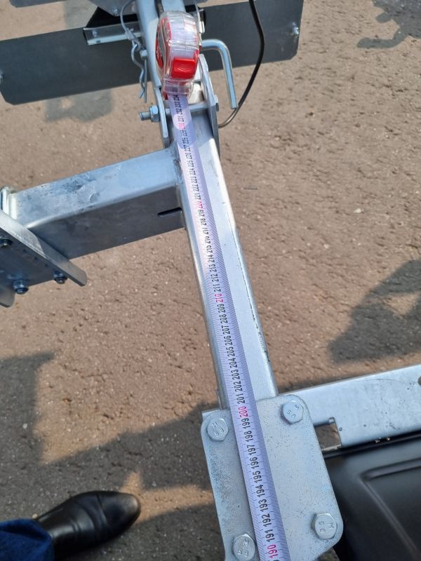

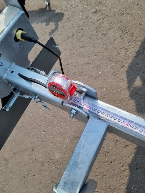

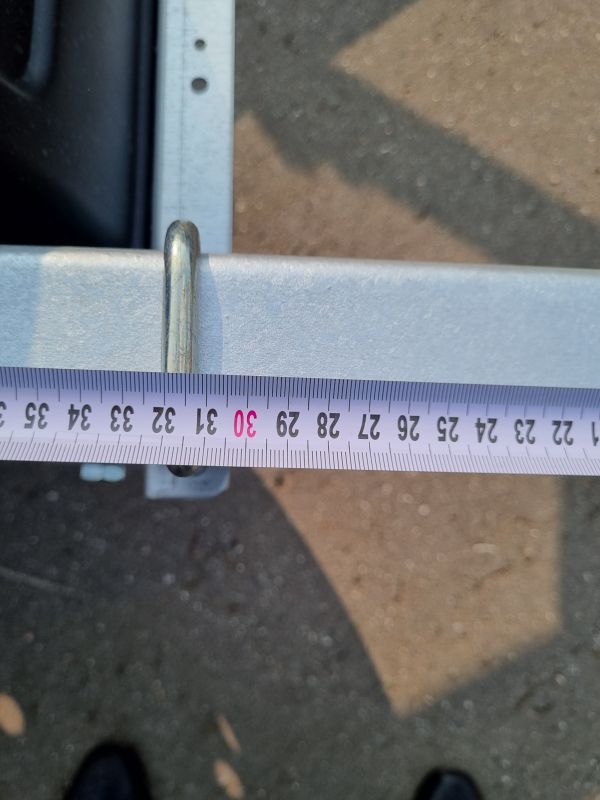

На этом фото я показываю от какого места рамы я производил замеры межде траверсами. Они кстати одинаковые с Е шкой. Кондуктор видимо один, так же как и тех. документация с расчетами. Я положил рулетку на раму. Увеличивайте и должно быть видно.
Олег Борисов
10.07.2015
6 794
3 042
Прогресс 4 с рубкой
Рулетка лежит от передней траверсы, внутренняя часть. ( в чистоте)

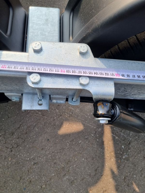

Расстояние от внутренней передней части той же передней траверсы до середины тележки рессор.
Олег Борисов
10.07.2015
6 794
3 042
Прогресс 4 с рубкой

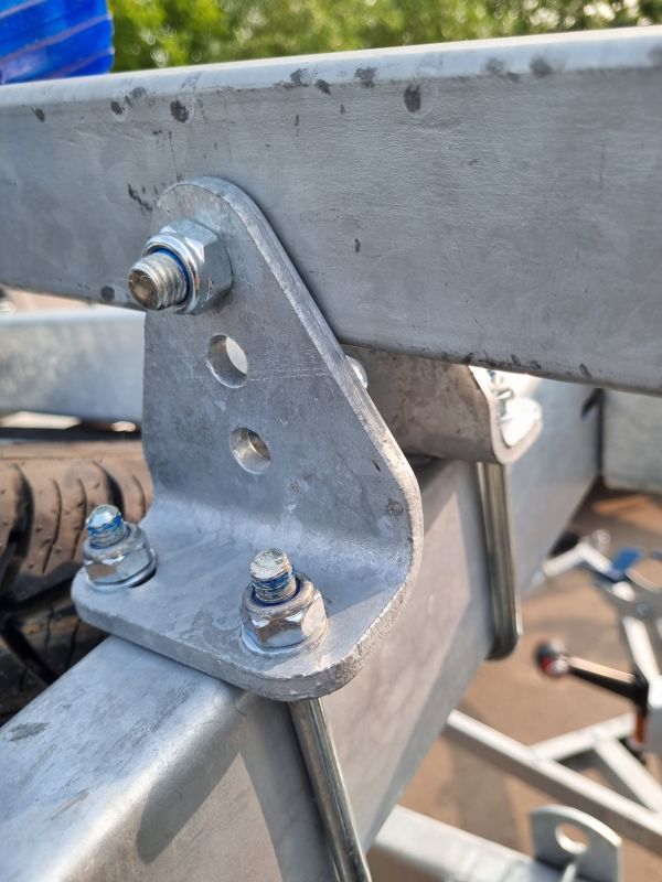

Средняя вроде часть крепления рессор

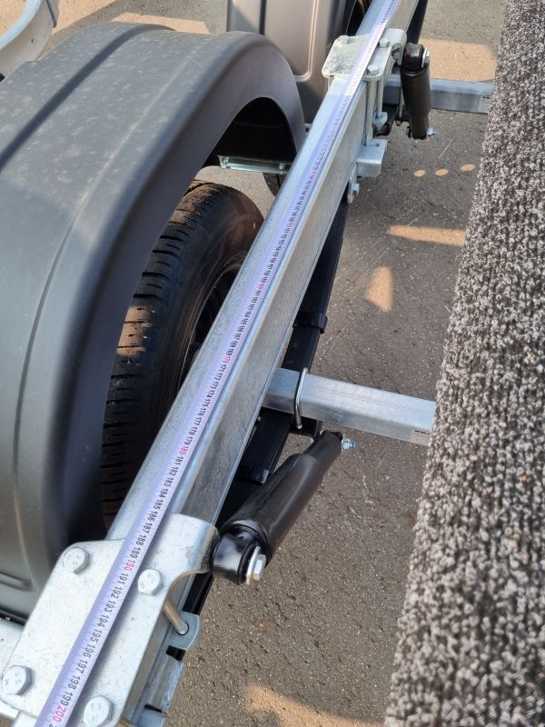

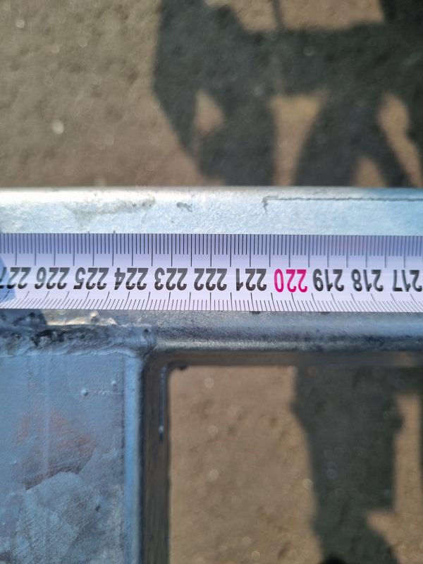

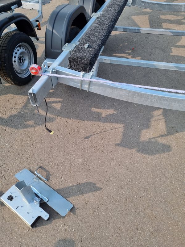

Расстояние в чистоте от внутренней части передней траверсы до начала задней траверсы . Все фото сделаны с G шки, напомню.

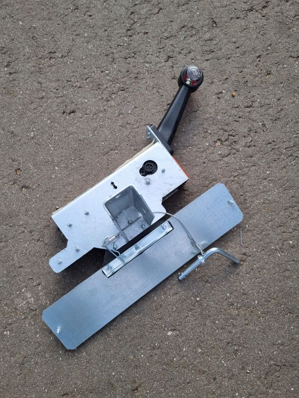

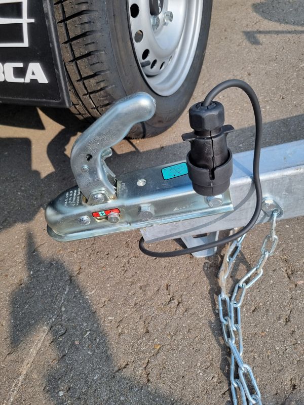

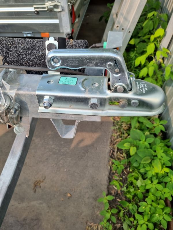

Запутался со сцепным. Но вроде это G шка. По артикулу можно посмотреть кому надо. Спрашивал у менеджера он сразу сказал по нагрузкам какие идут на прицепы, так что не вопрос. можно позвонить или на сайте написать , по ватсапу. Ответят сразу. Короче не вопрос.

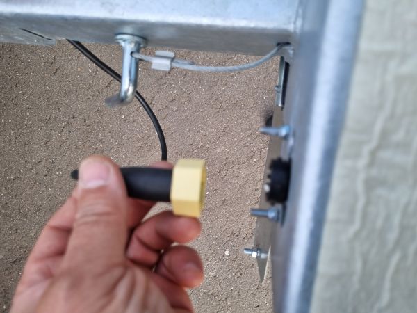

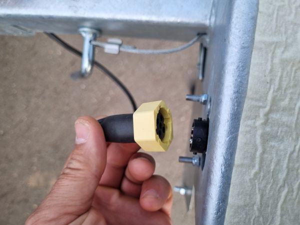

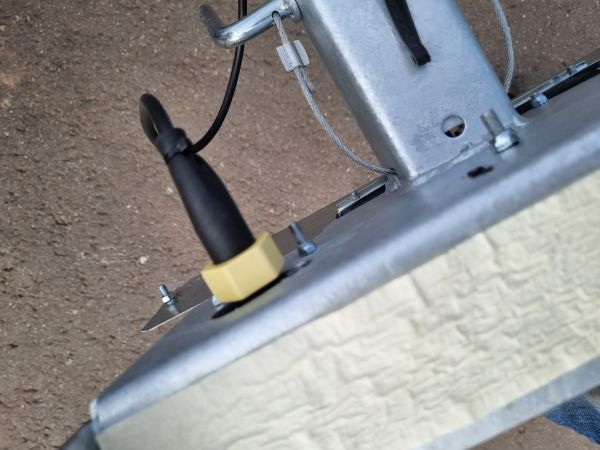

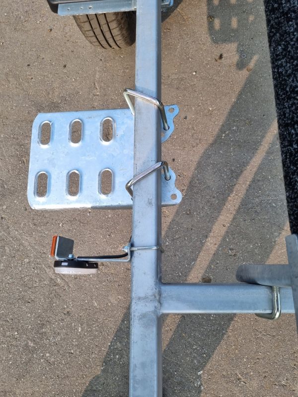

Переходим к задним фонарям и размерам сечений рамы.
Байонеты на фонарях, как и сами фонари те же самые что и на моей Е шке 2015 года.

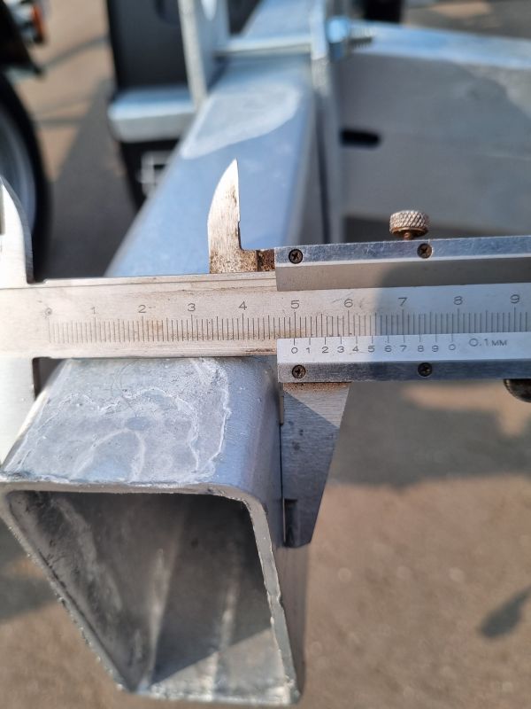

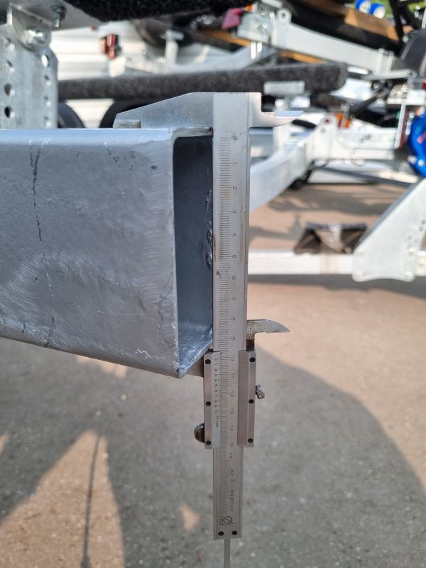

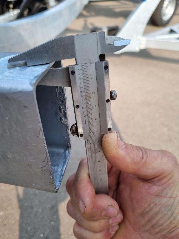

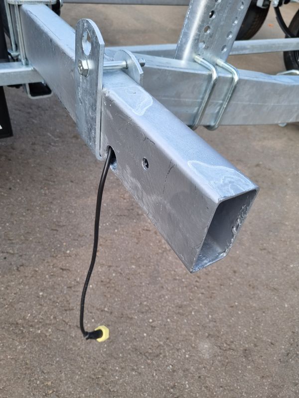

Профиль рамы сварной , видно , изнутри, что горячее цинкование путем окунания в ванну .
Олег Борисов
10.07.2015
6 794
3 042
Прогресс 4 с рубкой

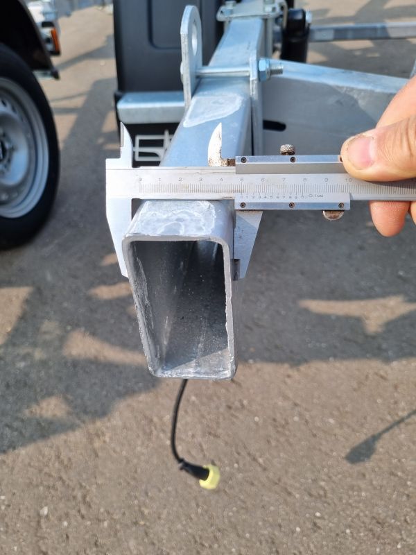

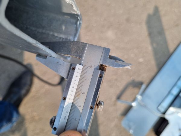

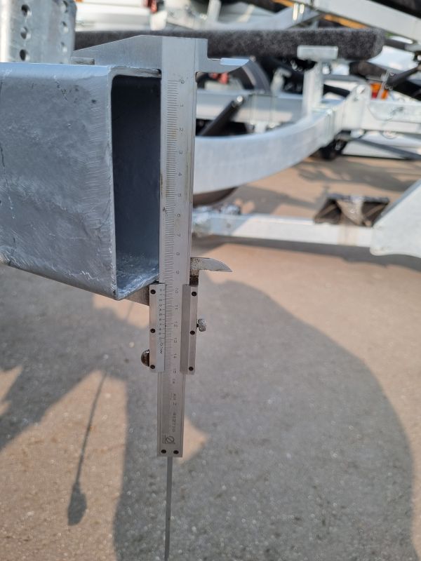

Размеры сечений и толщина самого профиля. Отрублено наверняка на гильотине, может конечно на прессее и х.з. но штангель из за этого показывает неодинаково. Увеличивайте, смотрите сами.

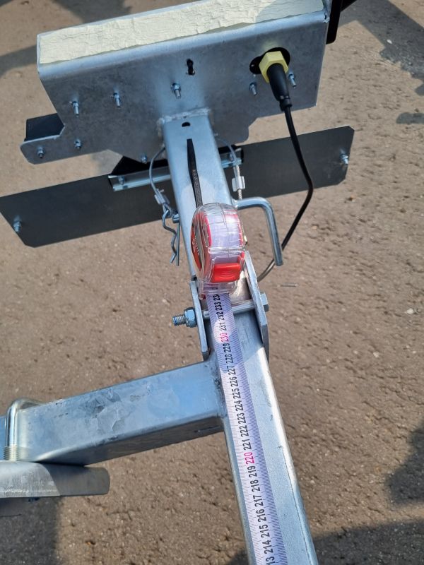

Ширина самой рамы в задней части прицепа Внешние размеры.

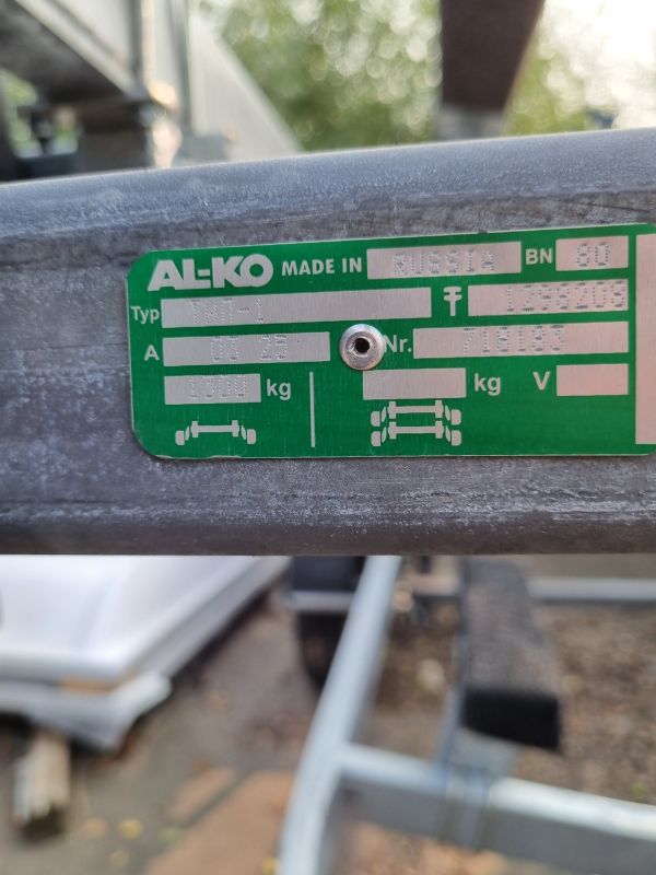

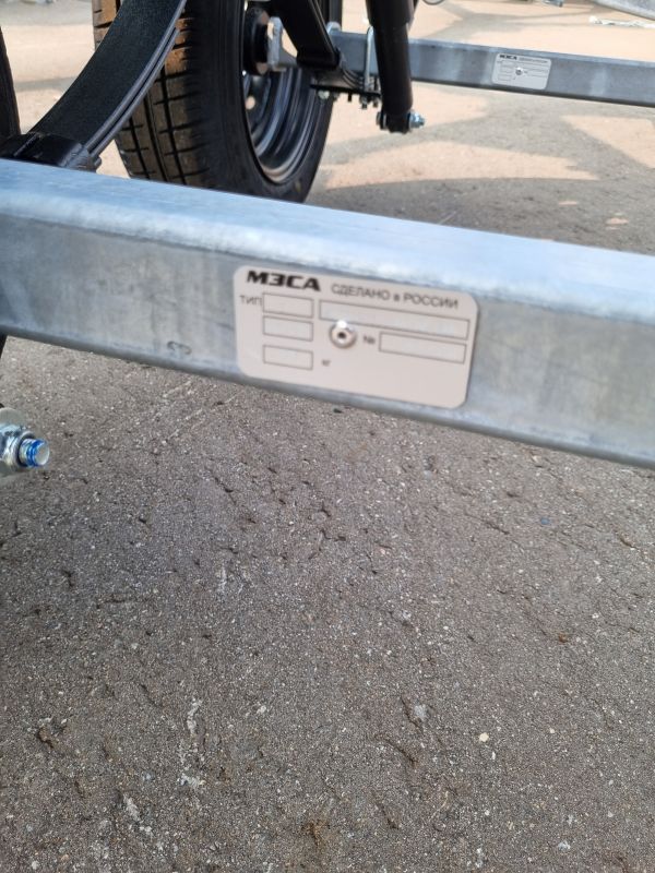

Ставят сейчас вот такие балки. АЛ-ко уже нет. Если только остатки

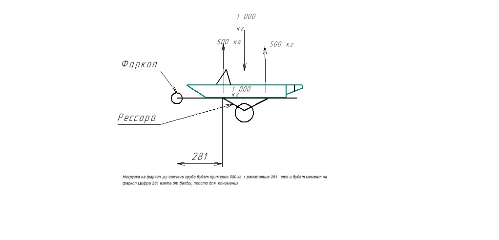

Так то уже неплохо , что ты знаешь как выполняются поля на форматах в техническом черчении и в каком углу формата находится основная надпись чертежа ( штампом она никогда не называлась).
Раз уж ты снова всплыл , давай продолжим разговор и вернёмся к твоей картинке с одноосным прицепом.
262545
Для какой цели ты указываешь расстояние 281 ??? Цифра тут не важна . Речь идёт просто о расстоянии.
Теперь читаем слова под картинкой.
Ты при помощи этого расстояния определяешь момент на фаркопе . Правильно излагаю ?
Так вот , Олег Борисов , моменты бывают разные .
Если ты пытаешься определить ИЗГИБАЮЩИЙ момент на фаркопе ( именно на фаркопе с твоих же слов ) , то
значение этого момента там будет равно 0. Если хочешь , могу подробно объяснить .
Если ты пытаешься определить ВРАЩАЮЩИЙ момент на фаркопе ( именно таким моментом нагружен фаркоп одноосной телеги ),
то плечо для определения значения этого момента находится совсем в другой стороне. На твоей картинке этого плеча в помине нет.
Момент ВРАЩАЮЩИЙ !!!!!! У него должен быть центр вращения !!!!
Проведи перпендикуляр от линии действия силы до оси вращения прицепа . Это и будет плечо.
Вывод простой. На твоей картинке и в твоих комментариях ошибки нет . Там всё не правильно !!!

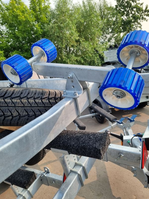

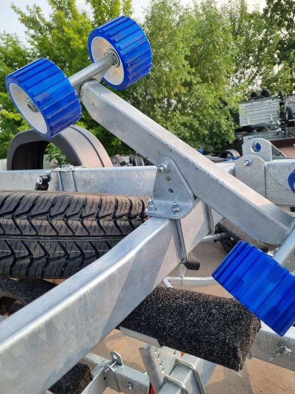

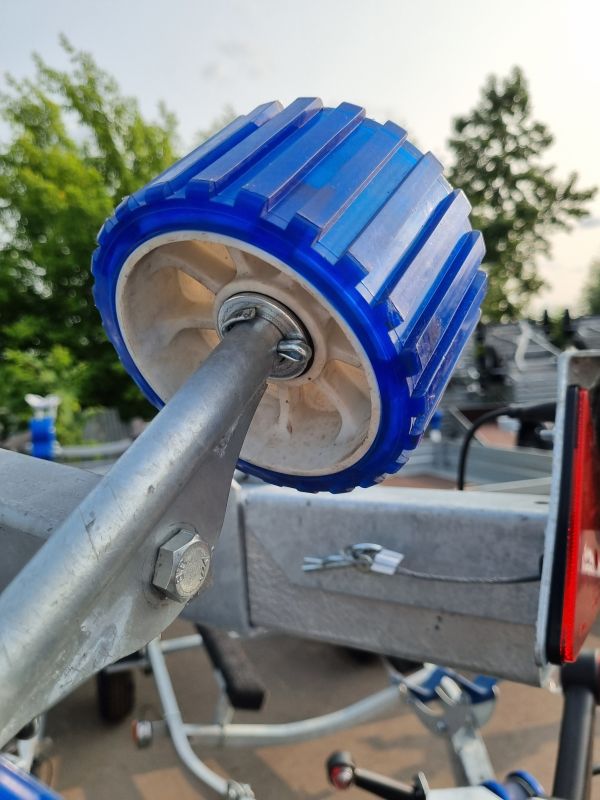

Может кому пригодится .Качалка ролик. Толщина металла солидная ,забыл замерить, но выглядит мощно.

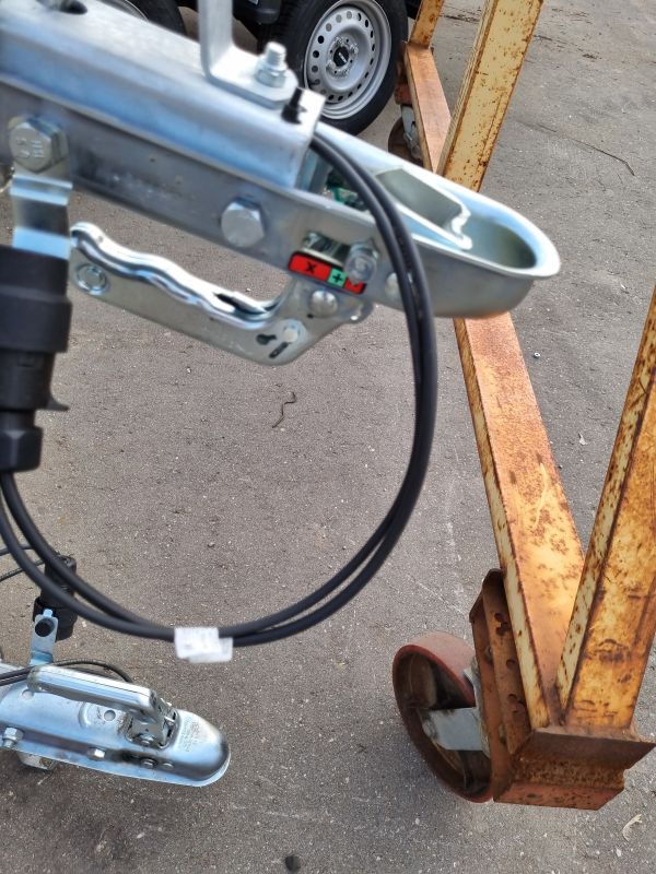

Ну и может кто не представляет как, каким образом происходит сцепление шара с фаркопа со сцепным, может у кого что сломалось в сцепном или находится далеко где нет магазинов, короче для общего развития всем пригодится. Ну а кому не пригодится, пройдите мимо. . Вид изнутри, пока новое все , чистое без всяких смазок и хорошо просматривается.
