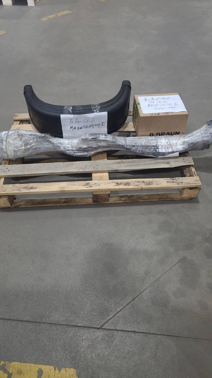

320€ ось в сборе, спасибо чебарику:yahoo:

И подкрыльники, и крепление к ним
Отлично! Теперь поуху на изгиб и перегруз резины. Аккуратнее с тормозами и все. Выкатить ее дело минут 20-ти. При наличии домкратов или тельфера. Да и без них не долго. Пару чурбачков и вопрос решен. :good:

Так это вторая будет
Так я это и имел ввиду. Вторая ось .:good:. Надо поставил, нет снял. Восемь болтов открутить, не так уж и долго. Со второй осью и развесовка по легче выставляется. Один раз выставил, метки краской кисточкой нанес и забыл. Если только длинномер какой везти, то и то пох.

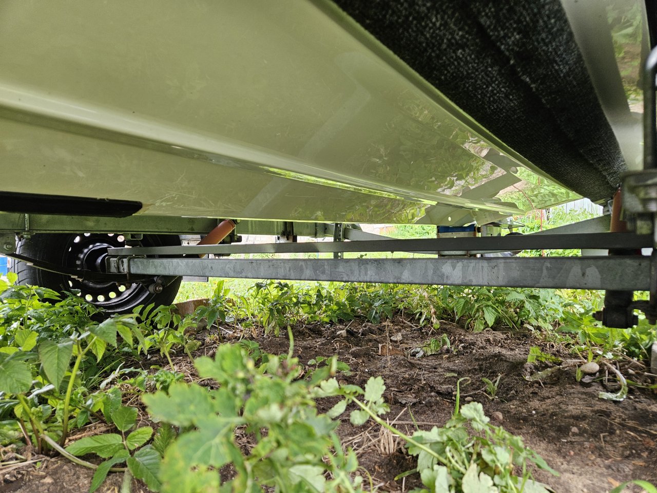

С развесовкай и установкой как раз и проблема
С установкой в чем? Да и развесовкой? Я бы посмотрел на МЗСА G и аналогично делал бы свою ось . Свою ось вперед, потом вторую прямо впритык к первой домкраты опускаем, грузим лодку и на груженой протягиваем все стремянки и сами балки к раме. Хотя нет, стремянки под балкой, значит домкрат под центровой болт и тянем.

На своем я рулеткой вымерял длины обоих частей рамы (лев.+ прав.) относительно поперечной траверсы. Потом рулеткой от задних частей расстояния промерял один раз, ставил метки карандашем потом краской и от них уже балку. Чтобы балка четко перпендикулярно стояла и прицеп в сторону не вело. Да и резину не жрало. Один раз сделал, метки поставил и забыл. Можно еще и эти полосы промерить , сравнить одинаковые ли они лев.+ прав. . Те за которые балка к раме крепится.

У меня еще фаркоп задран
Проблема груз по осям распредилить, чтоб на каждую давил одинаково
Какую лодку грузим? Лодка не снимается с прицепа
Я такой G имел ввиду https://www.mzsa.ru/goods/water/water_96.html
Про задранный фаркоп видел, что то подкладывают под само сцепное. Типа прямоугольной трубы. Не менять же резину на больший радиус. А стремянки всю жизнь на груженом авто протягивали. Вот я и про груженый и сказал.
  1. Пометь где сейчас ось.
  2. Это как раз нужный тебе центр тяжести с правильной нагрузкой на шар.
  3. От этой метки раскати оси на равное расстояние.
Вот и фсё.

Не прокатит, и чего ты до этого шара дое...лся?на шар нагрузка до 120кг, или 100,бед проблем
Сначала найди центр тяжести груженной лодки. это находится на одноосном прицепе(предварительно определив при помощи смещения оси центр тяжести прицепа). и за тем размещаешь оси по центру тяжести лодки. а там смотришь сколько дать нагрузку на фаркоп.

Чтоб Между двумя осями был этот центр? И даем нагрузку на форком смещая две оси ?
Если смотреть с ровной дороги, перед машины ниже ,форкоп поднят, ну и хвост прицепа тоже ниже, рама не параллельна дороги
