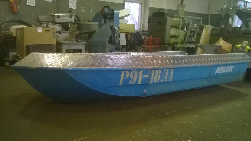

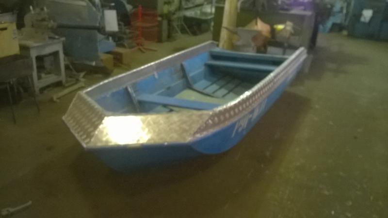

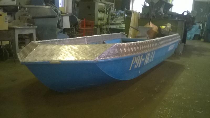

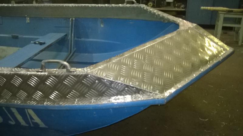

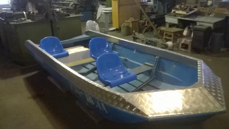

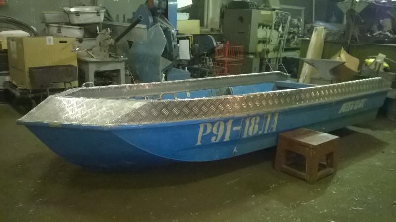

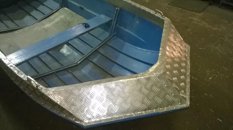

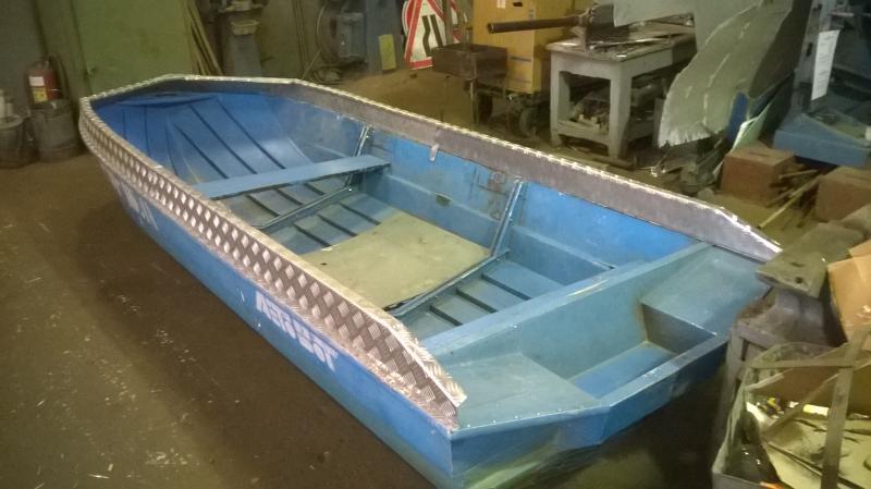

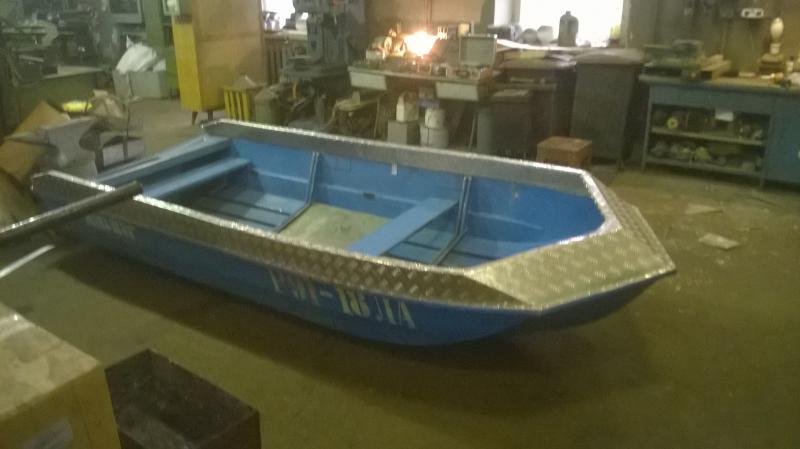

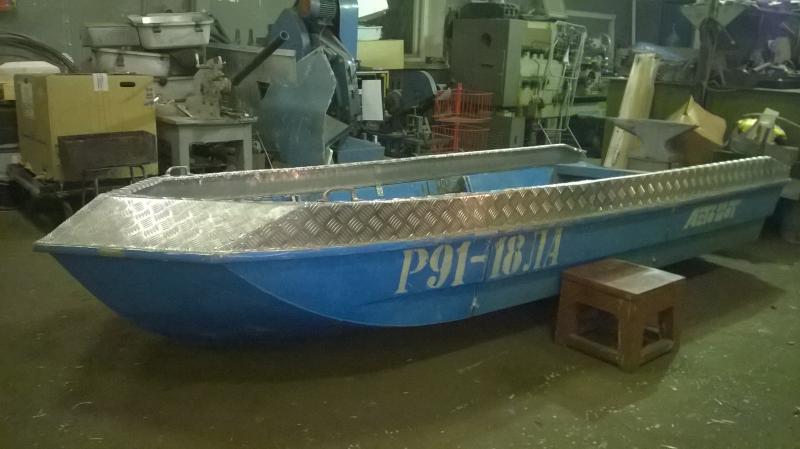

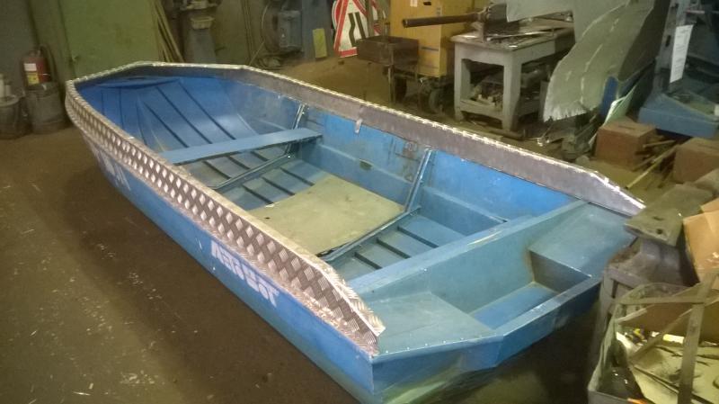

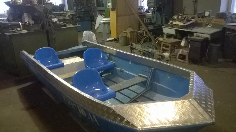

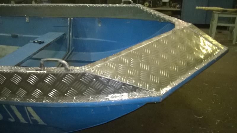

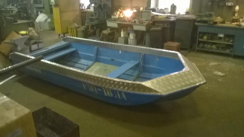

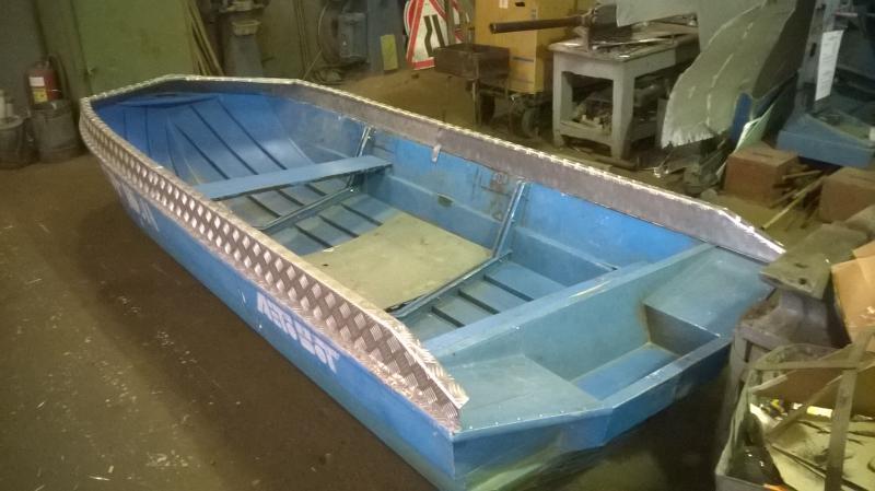

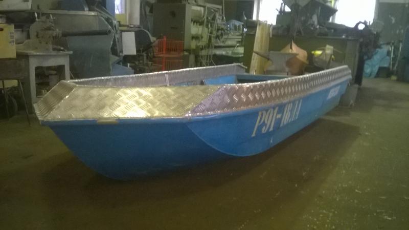

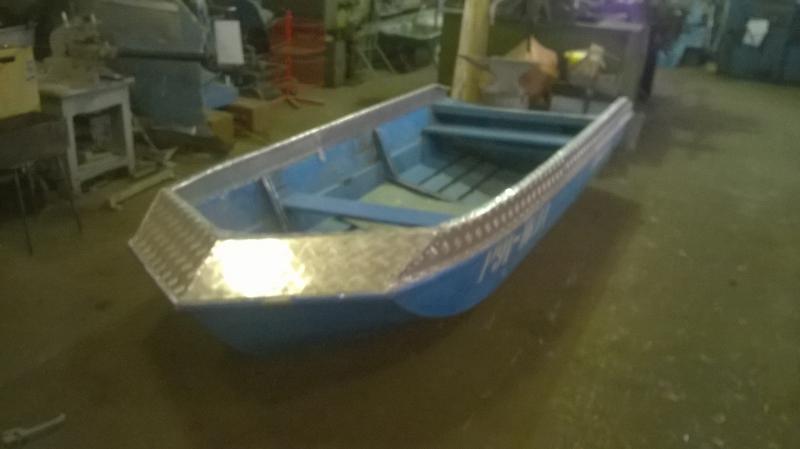

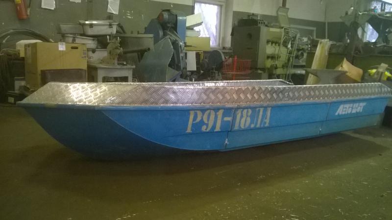

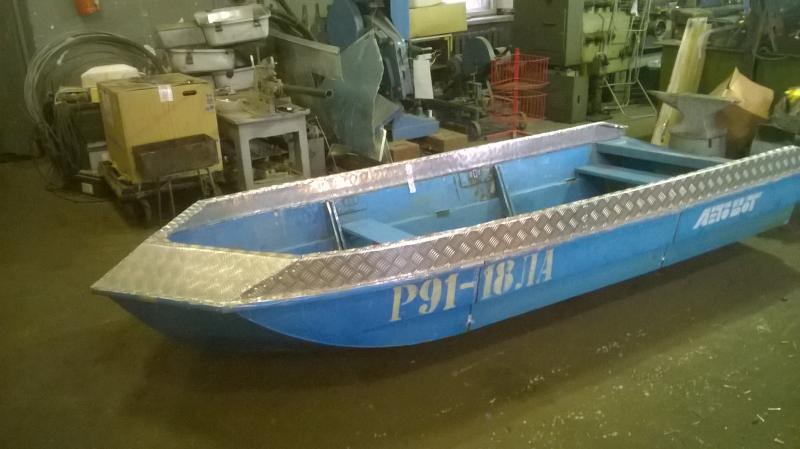

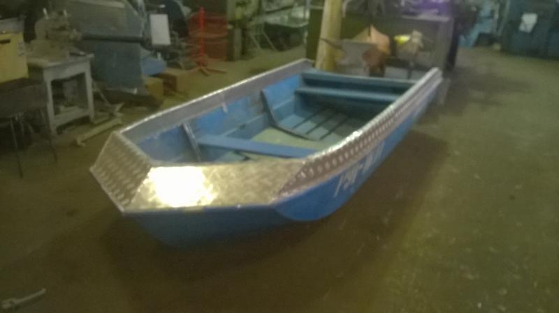

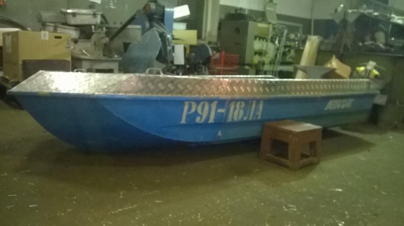

Вчера доделал борта. Критика принимается.
9 876
1 445
Re: Вопрос по теме Автобот
Ну, рыба сама будет запрыгивать в такую красоту. Очень солидно получилось. :good:
9 876
1 445
Под американца окунёвого :) Не думал там ещё и подиум сделать с рундуками. С носа спиниговать очень удобно, по Терхи понял.

Думал, или треугольный рундук, или "П" образный. Или места хранения там организовать, или блок плавучести аварийный.

Какая критика,все супер :good: Удачного продолжения!Когда модернизировал свой (в начале темы есть ) то побоялся поднимать высоту борта из-за парусности т.к.рыбачу на довольно ветренной акватории.Вот с забрызгиванием при ходе против ветра собираетесь как-либо бороться ?Где-то (не помню уже)писали что достаточно приклепать в носовой секции уголок о проблема решается,но фоток небыло.Я думаю,если поираться,т.е. пройтись в две лодки рядом и посмотреть именно момент образования брызг от носовой секции,то можно наверное попытаться с этим бороться,но это уже летом ... P.S.Блоки плавучести будет грамотнее по бортам разместить,у меня это под запалублеными участками,и возле мотора побольше(имхо)В своем выгородил "сухой"багажник и полочки по бокам...
Игорь Кронштадт
14.01.2013
1 335
Санкт-Петербург, Кронштадт
Автобот
TOMOS 18

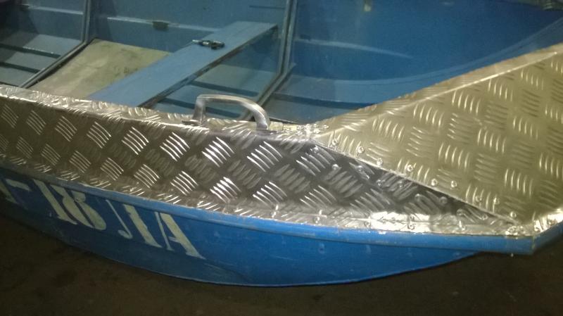

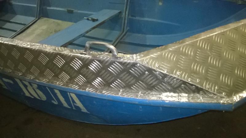

Вот здесь видно как брызги образуются: IAR7ADEtbok Но "П" образный профиль по краю борта вполне себе справляется. Струю воды отбивает вверх и вбок от лодки. Но часть брызг все таки попадает в кокпит. Думаю, что увеличение высоты борта, хотя бы частично, решило проблему. Но покажут только ходовые испытания. Возможно сделаю небольшой ветровичек. Выше фото есть, конечно гораздо проще по конструкции.
zavitay
04.07.2012
6 355
379
Стрела
Заклепок мало! :D

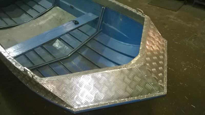

А так супер! А какая разница куда загиб борта? Если зальет,то и с другим улоном зальет! Поставь лобовик с обратным уклоном. Игорь,а как гнул и какая толщина рифленки?
9 330
739
Зашибись, Игорь! :good:
Только я бы квинтет вовнутрь сделал, как-то надстройка рефленкой с основными гладкими бортами не в тему - ИМХО, не пинать за критику))))
Игорь Кронштадт сказал(а):
Вчера доделал борта. Критика принимается...
Мне всё нравится(с Сергеем согласен - гладкое б в тему было :yes: ). Палубу перекрыть и лобачёк небольшой имхо безопаснее :good:

zavitay сказал(а):
Заклепок мало! :D
Так и гнул, пердячьим паром и какой то матери + тиски с губками около 400 мм, киянка, молоток и кувалдочка. Из вспомогательного - струбцины разные, горелка с баллончиком, брусок стальной (оправка) 40х40х100 мм.

Забыл! Люминь 2,5 мм. Сначала так и прикидывал, ровным наружу, потом передумал. А сейчас вроде и нравится! Ветровик возможно будет по результатам ходовых испытаний, а пока просто кусок тента пристегиваться спереди.

:good: Класс.
Вот с рефленкой.... Ну это дело вкуса.
Ого,толстый! Двойка наверно. Не мудри ни с какими лобовиками! Это я так, отлично получилось!

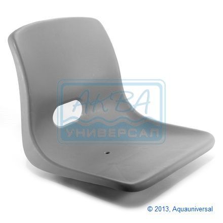

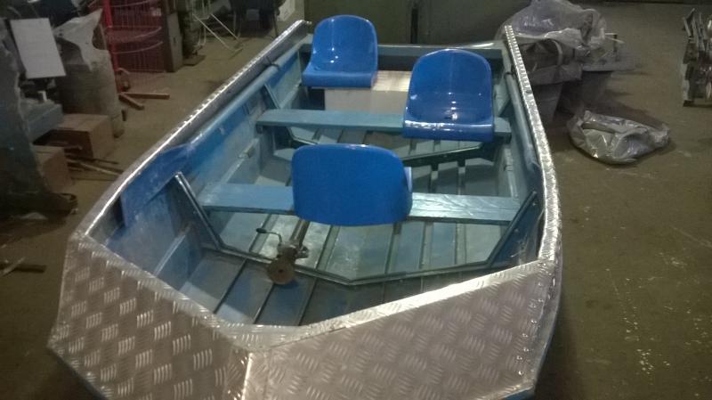

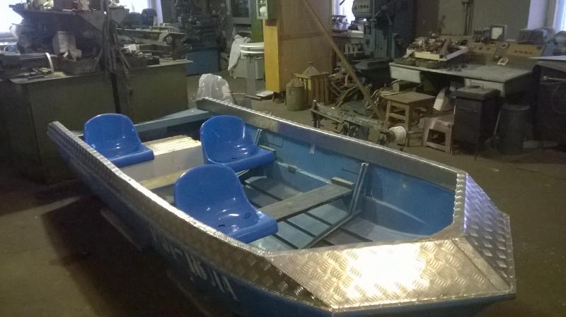

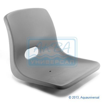

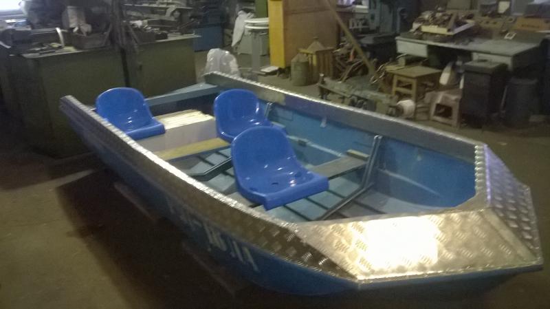

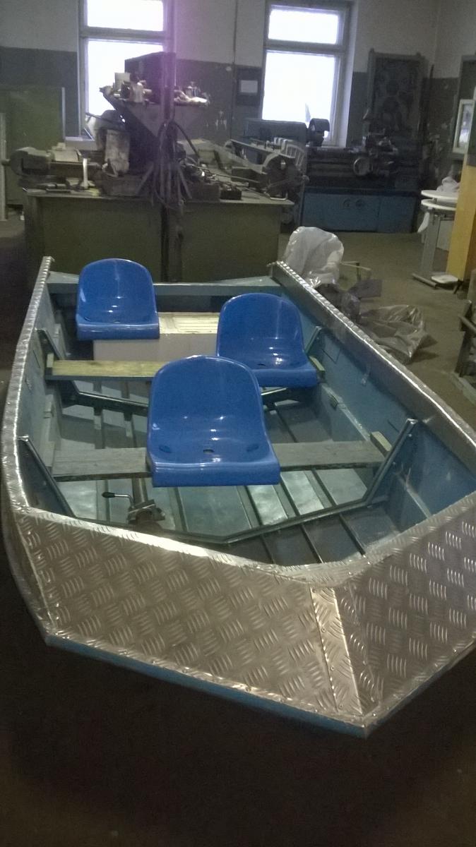

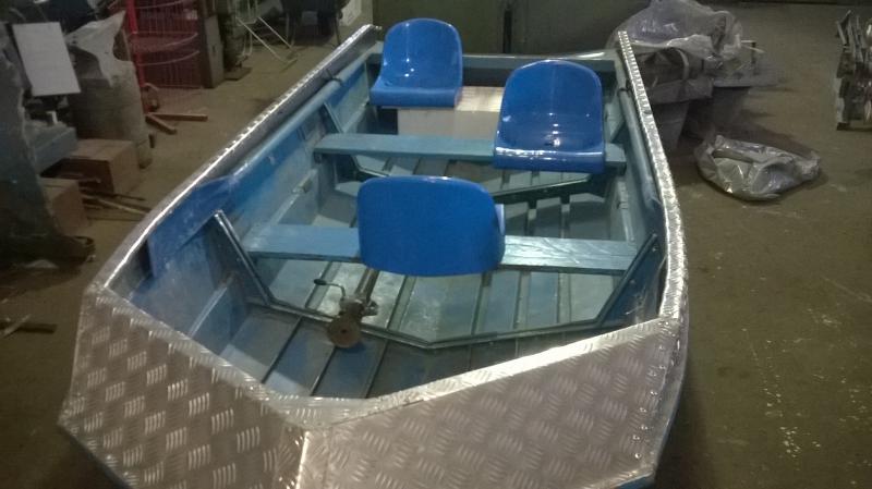

Отложили мне три сиденья пластиковых (700р/шт), примерно как на фото. Возможно завтра доеду заберу, Теперь в раздумьях - как в Автоботе их расположить "по феншую". Ставить думаю на поворотные основания. Заднее, немного со смещением к правому борту, что бы удобнее румпелем управлять и сохранилась возможность поворота кресла 90(+- 15) градусов. Хотя само кресло будут иметь возможность крутится вкруговую, но сесть то можно будет или лицом вперед или лицом к левому борту. А вот по расположению остальных в полных непонятках. Поставить друг за другом по центру лодки, по-самолетному. Или раскидать по-шахматному. Или заднее со смещением к правому борту, среднее к левому, переднее по центру. И на каком расстоянии от носа-кормы и друг от друга. Фото лодки прилагаю. :?

Игорь, по сидУшкам не подскажу, а вот шпангоуты продлИть по надЕлкам думаю обязательно надо :yes:

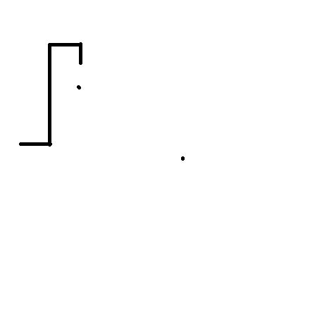

Не, не надо, жесткости достаточно. Надставка согнута "буквой ЗЮ" и за счет полок сама себя держит. Возможно потом в районе уключин сделаю усиление. Но все на "жидкой воде". Блин, чего то много доделок откладывается на результаты ходовых испытаний. Носовая часть кокпита, ветровик, высота навески мотора, установка сидений, усиления в нескольких местах.

...за счет полок сама себя держит.
Ненадежно имхо :nea:

Да ну, если бы люминь миллиметровый был, тогда может и слабенько было. У мну 2,5 мм, вроде. Пока гнул, оппа в мыле была.
Эксплуатация всё решИт, возможно ты и прав ;) ...

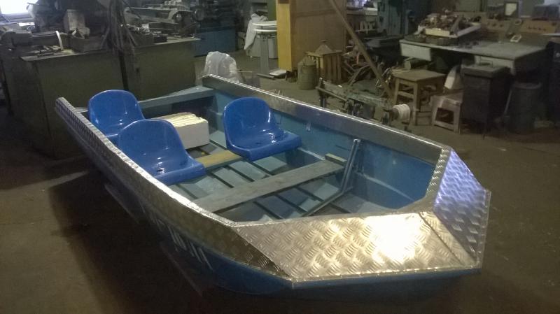

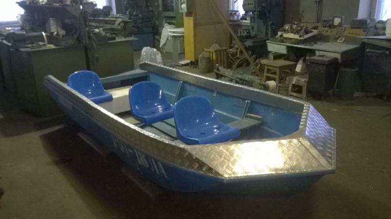

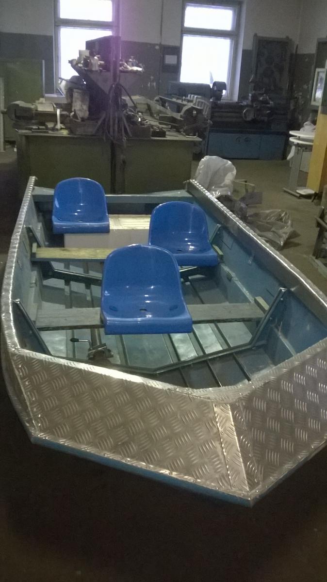

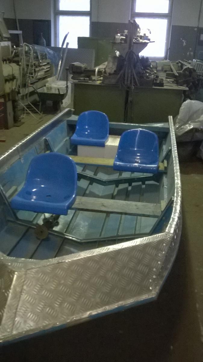

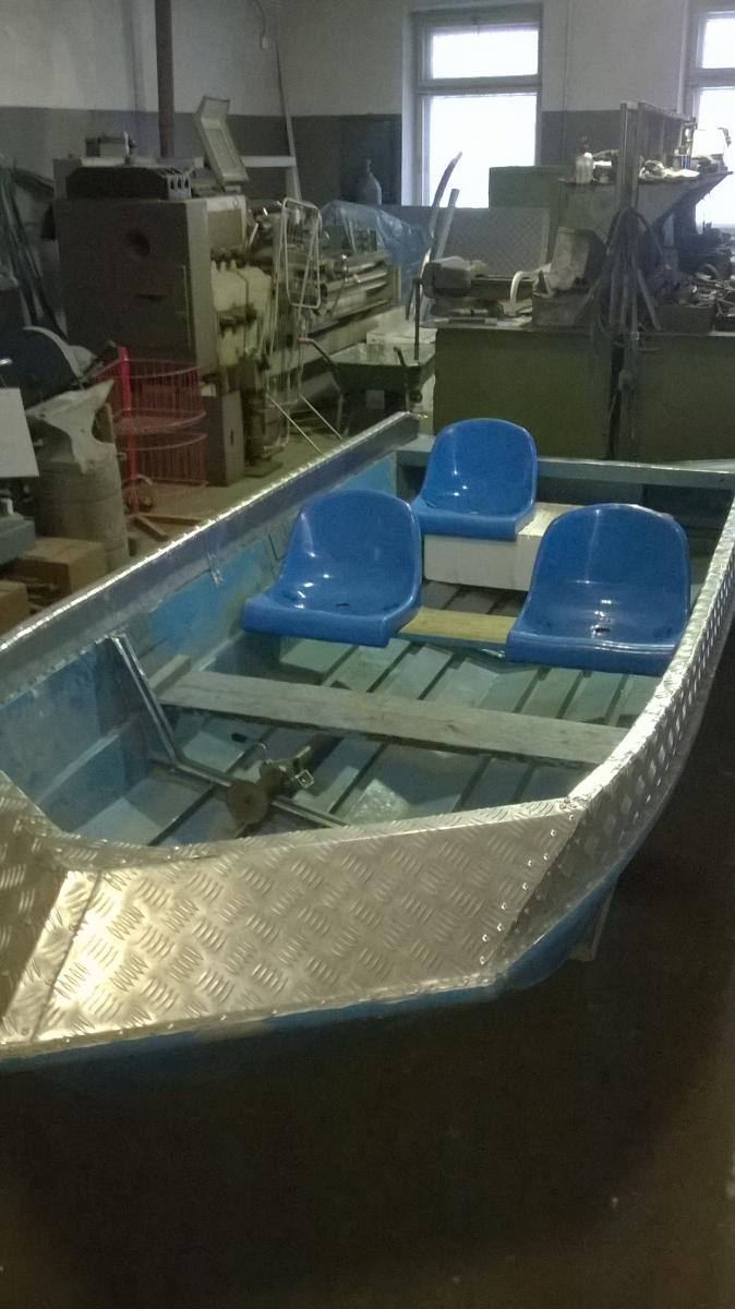

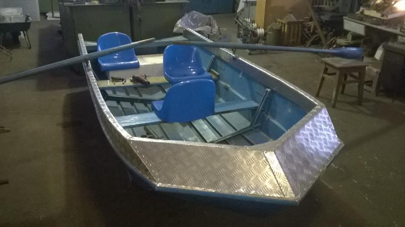

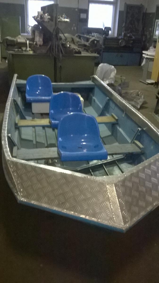

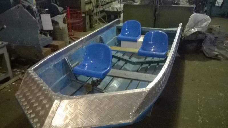

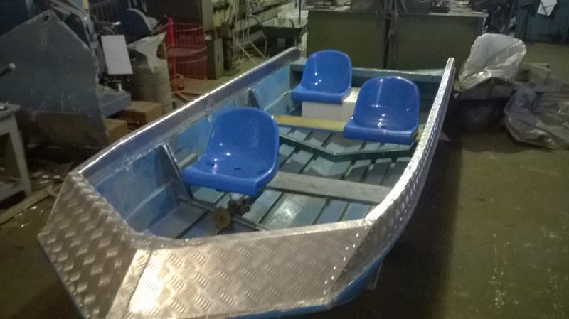

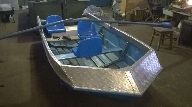

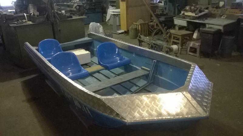

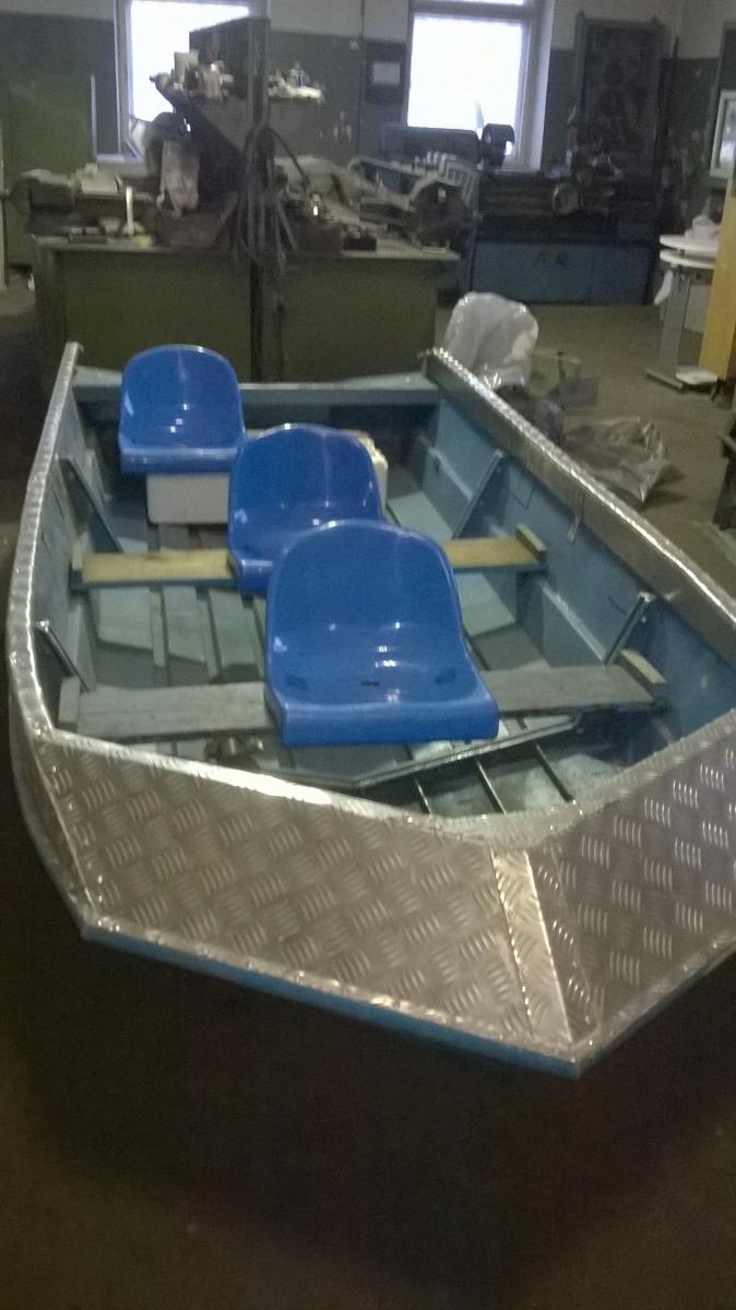

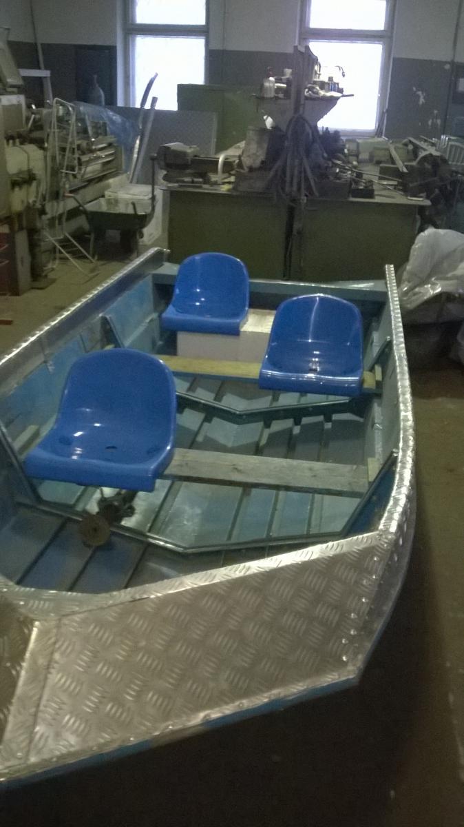

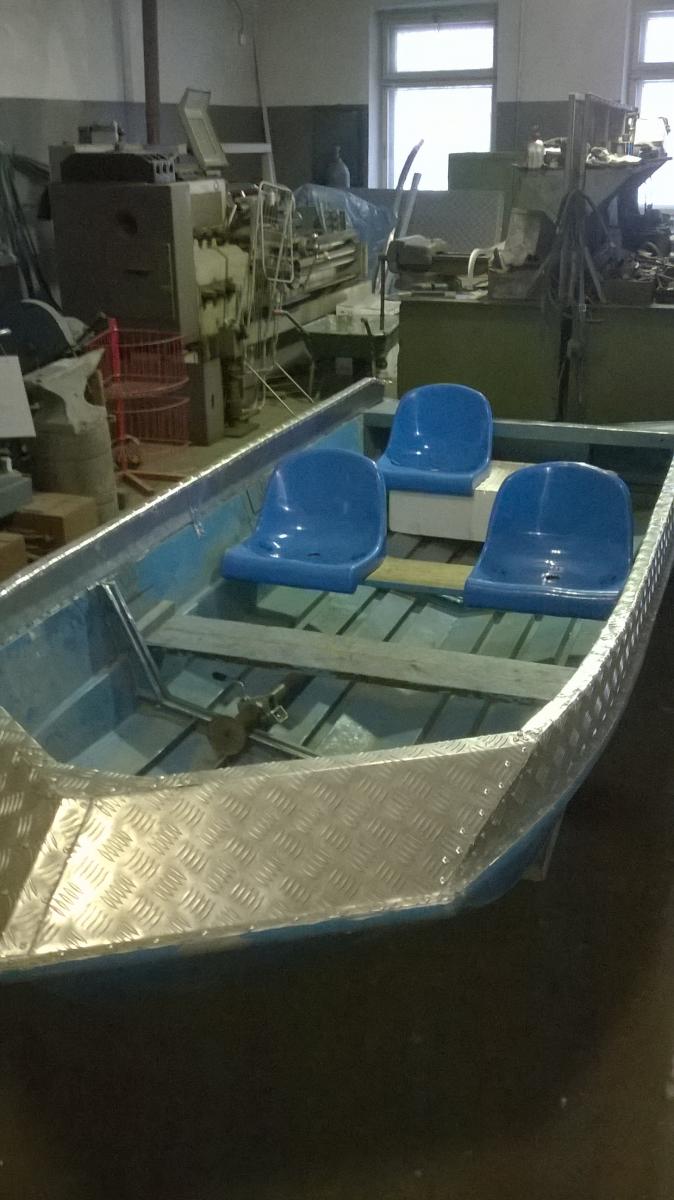

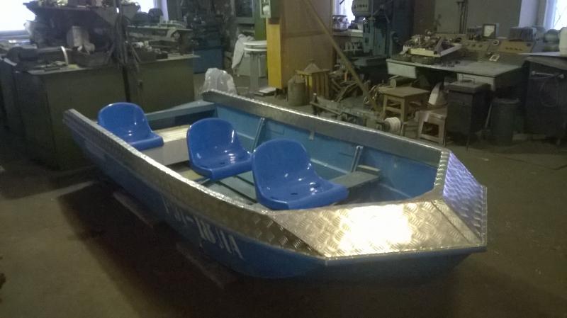

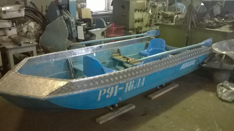

Сегодня, наконец то, доехал забрал сиденья. С НГ собирался. Приехал к лодке, прикидывал по всякому. Но остановился на таком варианте: Заднее у правого борта, среднее у левого, переднее посередине. Вспомнил, что иногда и весла могут понадобится. Поэтому сиденье так и получается. Заодно уключины в борта врезал, пока только две, и с местом для весел определился, когда они не нужны (внутри вдоль бортов). Теперь с поворотными основаниями для сидений что то думать надо. Мысли у кого есть, как самоделку замутить? Торговые в Питере изрядно подорожали.
Примерка сидений:
Окончательный вариант. Между ручек весел в горизонтальном положении - ладонь.
9 330
739
Игорь, в какой-то теме били прикольные поворотные основания под сиденья - поворотные, на подшипниках - очень маленькие по высоте... поищи в поиске, дружище)))
Игорь Кронштадт
14.01.2013
1 335
Автобот
TOMOS 18
Спасибо, посмотрел, не понравилось! Ржаветь будет однозначно со страшной силой, сварка на обоймах - вообще без комментариев, размер подшипника маловат. На сиденье поелозишь в раскачку раз пять из стороны в сторону - отвалится на раз все. Смотрел на "диск Здоровье", но он тоже только при вертикальной вниз нагрузке будет работать.

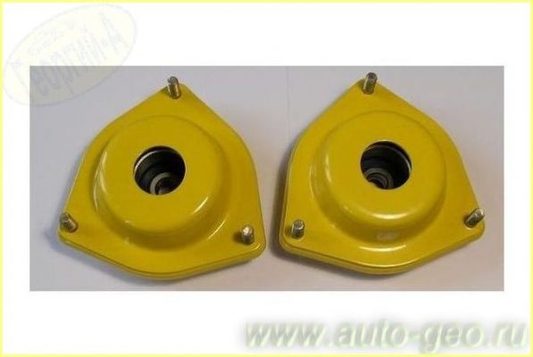

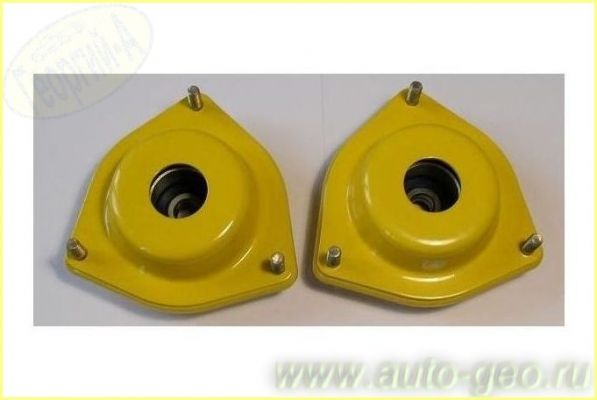

Нашел в тырнете вот такую хрень: Опора стойки поворотная ВАЗ. Самые дешевые 260 рублей за пару, что ли. Вечерком в автомагаз схожу, приценюсь. А так практически готовое поворотное основание для сидения.
Нашел в тырнете вот такую хрень: Опора стойки поворотная ВАЗ. ... практически готовое поворотное основание для сидения.[/attachment]
Игорь, так ты отпишись там... Ну как все... с фотками, конечно))) как обычно!!!
