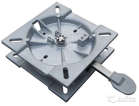

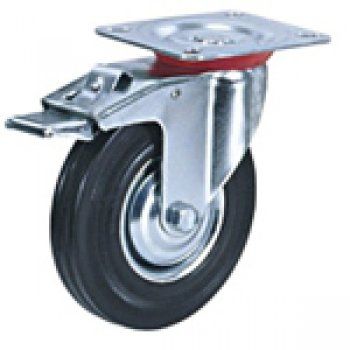

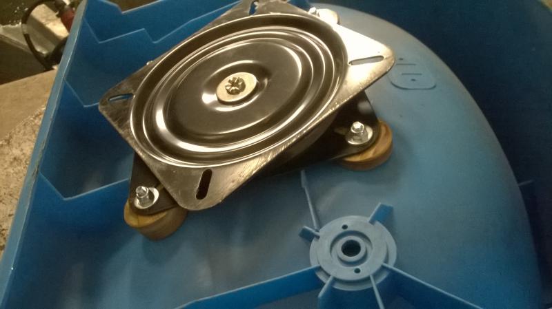

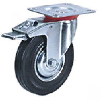

По роликам мебельным - тоже не бюджетно, за эти деньги и обнаковенное основание мона купить. Но я такие на Прожика ставил, в Моремане брал, эти основания руками гнуться, будто из жести какой сыромятной сделаны. Да и несколько раз слышал, что недолго ходят они. Посмотрел Вазовские опоры сейчас в автолабазе. Там реальная железяка миллима 2,5, подшипник закрытый примерно 60х20, если не больше и внутренняя "дырка" около 20мм. Залиты вкруг какой то резиновой хренью (на фото выше крашеные) Но и цена правда, 500, 600, 615, 700 и выше за штуку. Завтра на разборку доеду, буду, скорее всего, из них и делать. Для моих 100 кг надежнее будет. По мебельной фурнитуре - не бюджетно совсем, так же и АЛИЭкспресс тоже сейчас. Бакс прыгнул и цены у них тоже.

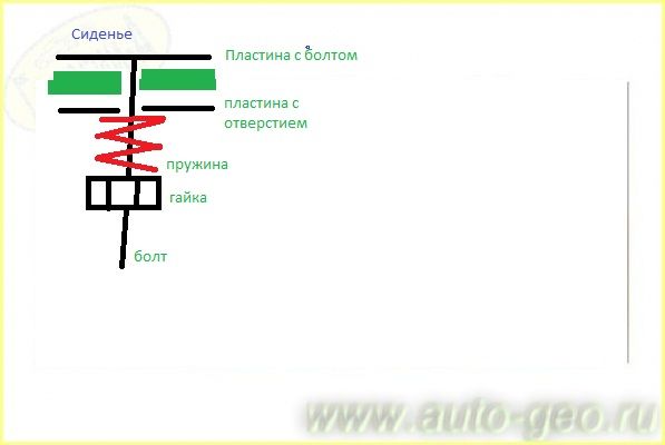

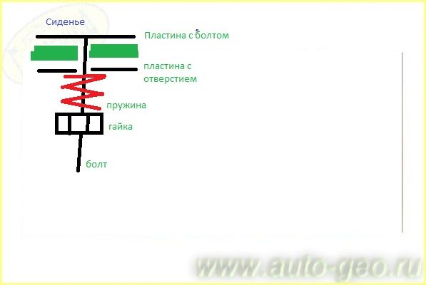

Вот такая мысль пришла. Сиденья ведь на ходу крутить не надо наверное? По картинке: Верхнюю пластину с болтом крепим к сиденью. Пластину с отверстием к основанию. Между ними слой довольно толстой резины. И все вместе подтягиваем гайкой или барашком. Пластины взять "рифленку" и рифлением поставить к резине, что бы ребрами в нее врезались. Надо прямо - выставил сидушку и подтянул гайку. Надо повернуть в какое другое положение - или отпустил гайку или за счет пружины просто приподнял сиденье. Повернул и отпустил сиденье (или барашек подтянул), рифление в резину вдавилось и зафиксировалось. Как то так.

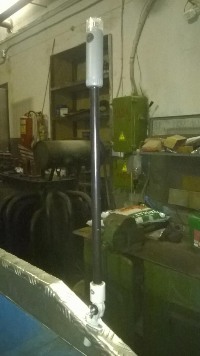

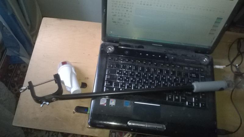

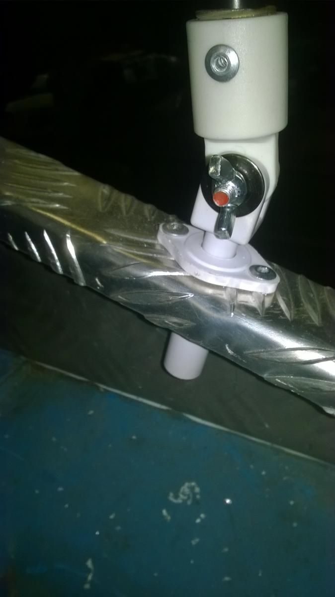

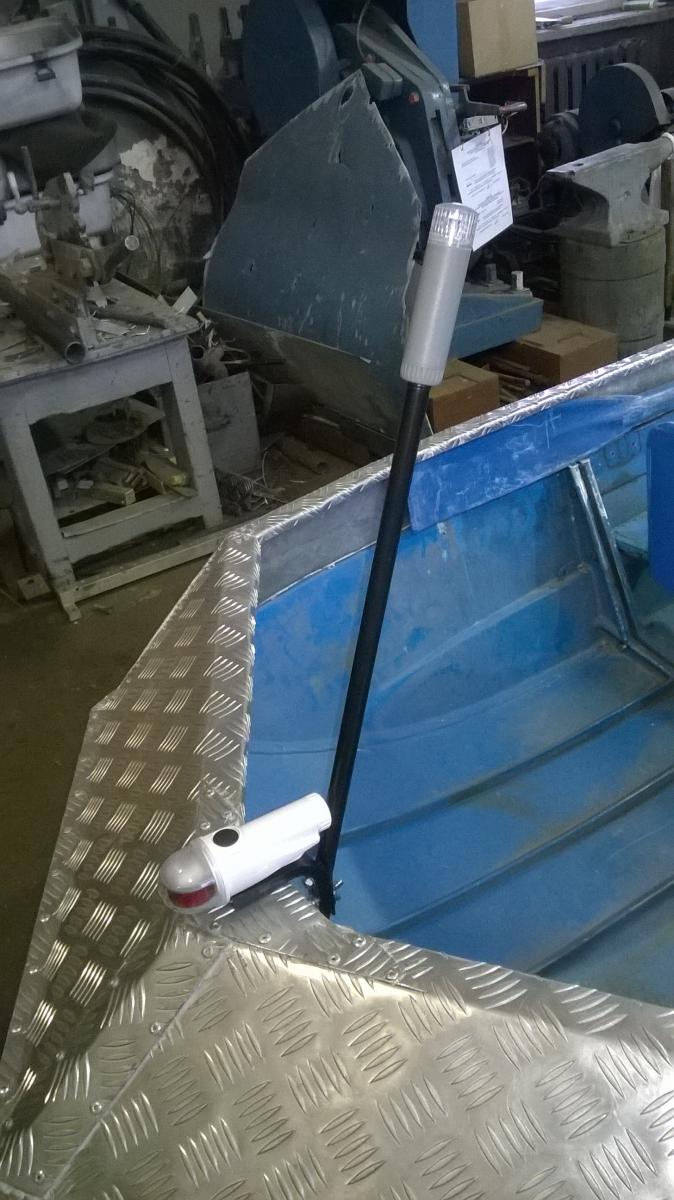

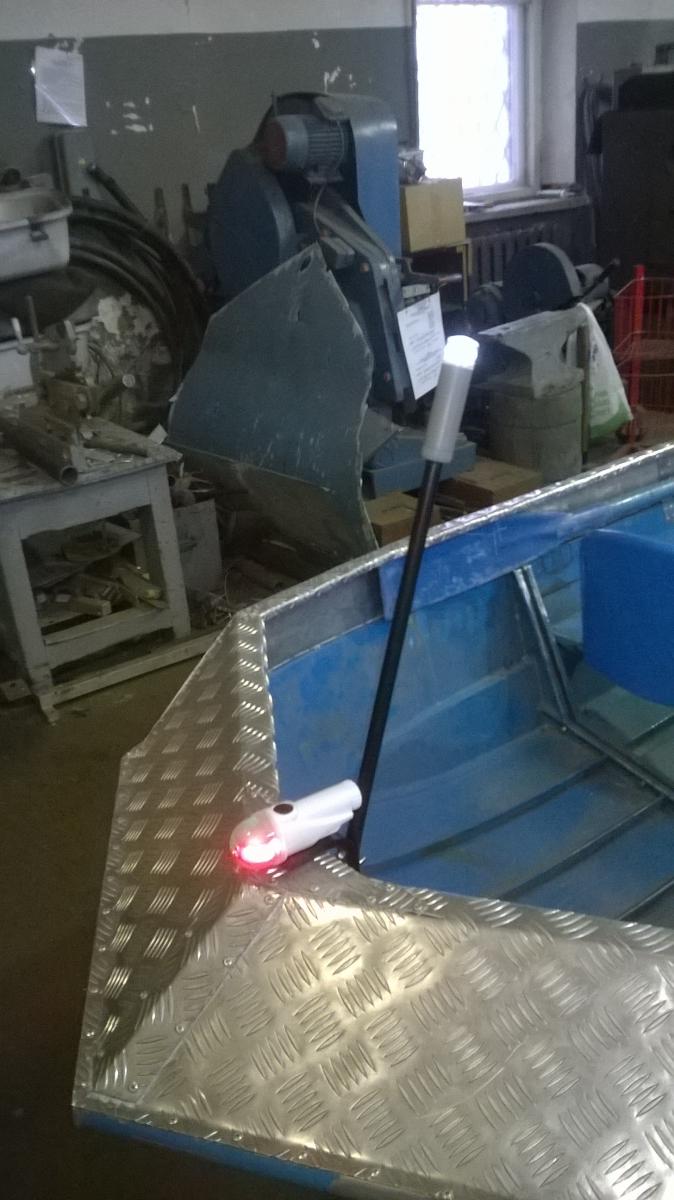

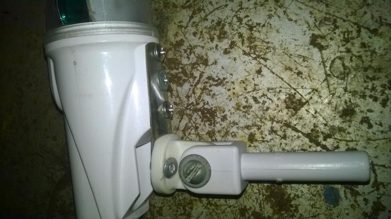

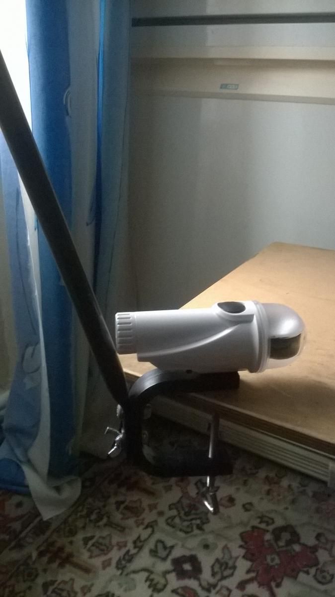

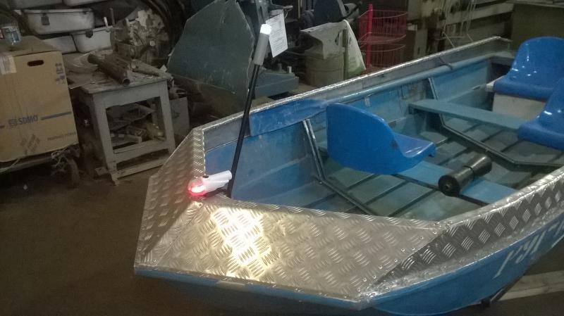

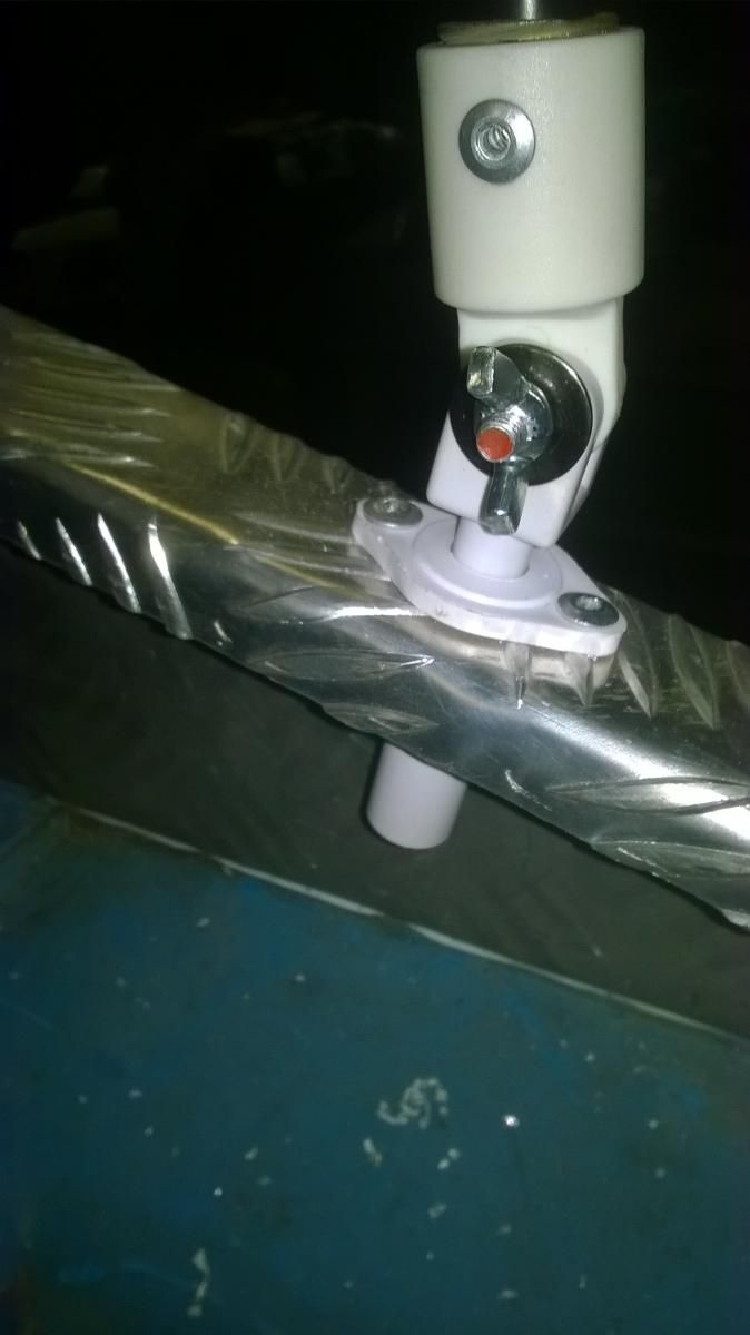

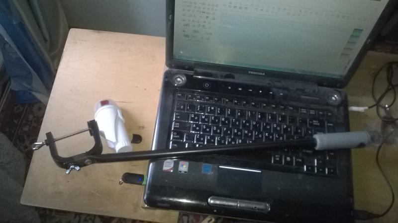

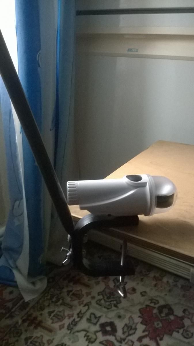

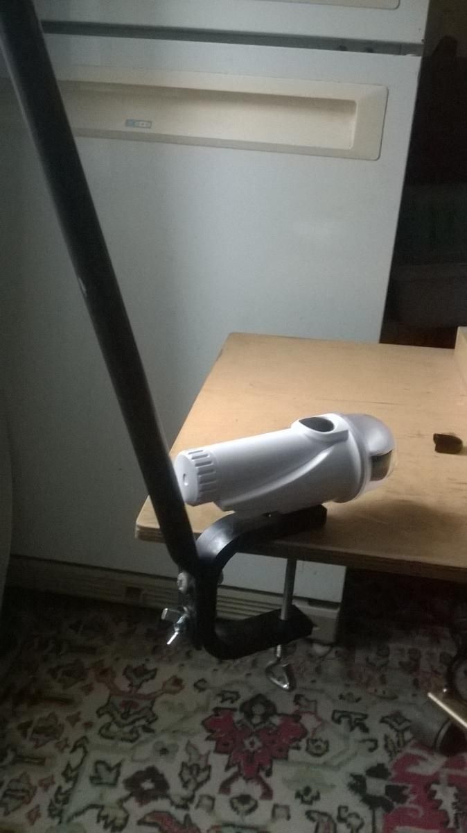

Были куплены огни на лодку. Ходовые совмещенные и топовый, питание от своих пальчиковых аккумов. Решил совместить оба огня в один блок. Получилось вот так, но крепление на струбцине не понравилось слегка. Надо сделать на этоже место "стаканчик" с фиксатором. Мне кажется будет удобнее.

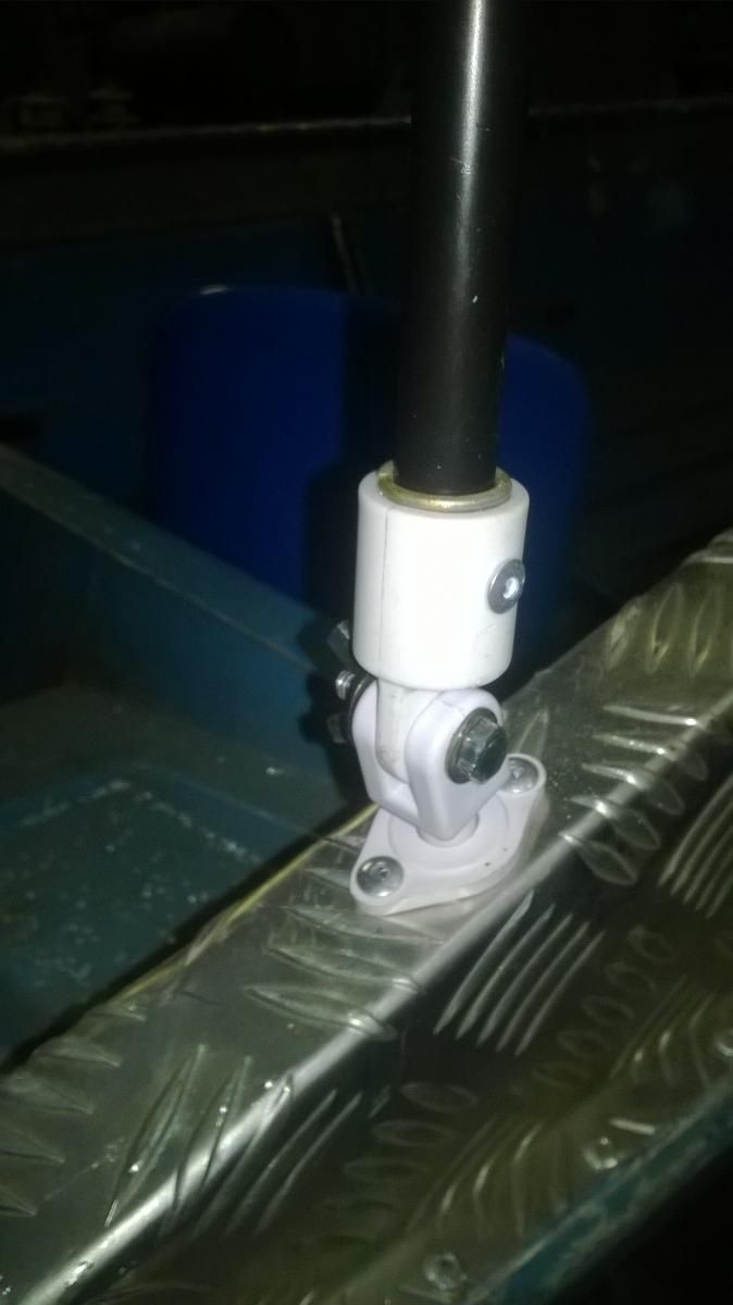

Игорь, по темноте эта фигня на носу будет тебя слепИть... может её на борт сзади?.. а красно-зелёный пускай впереди на струпцинке.

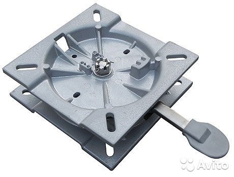

Нашел в тырнете вот такую хрень: Опора стойки поворотная ВАЗ. Самые дешевые 260 рублей за пару, что ли. Вечерком в автомагаз схожу, приценюсь. А так практически готовое поворотное основание для сидения.
Игорь обрати внимание на мебельную фурнитуру.платформа поворотная под тв.

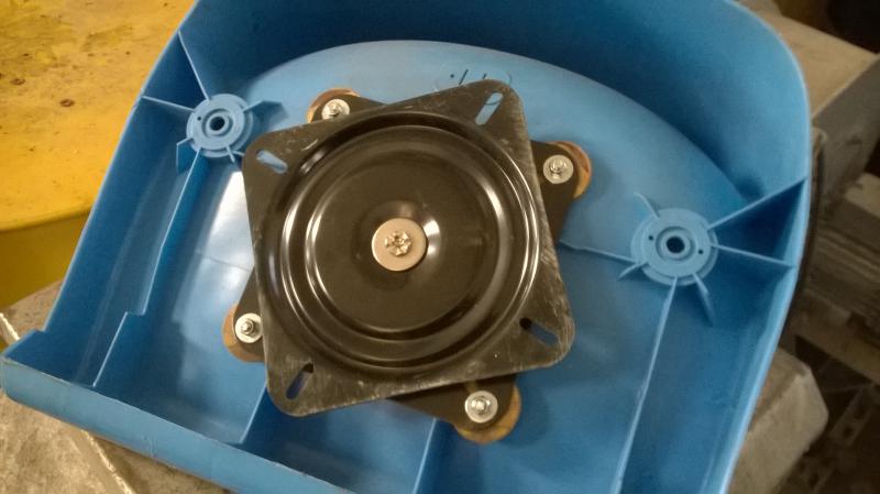

Да решил уже проблему. По акции взял в Аллигаторе поворотные основания. Завтра фото накидаю, сегодня на смене.

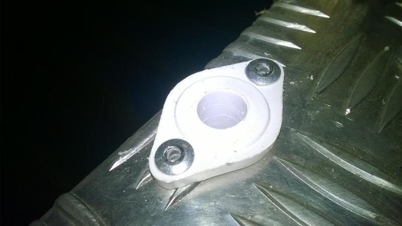

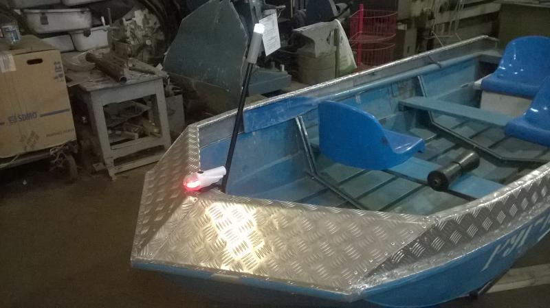

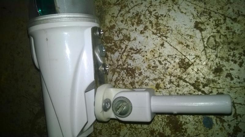

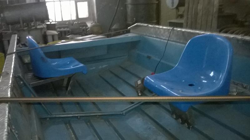

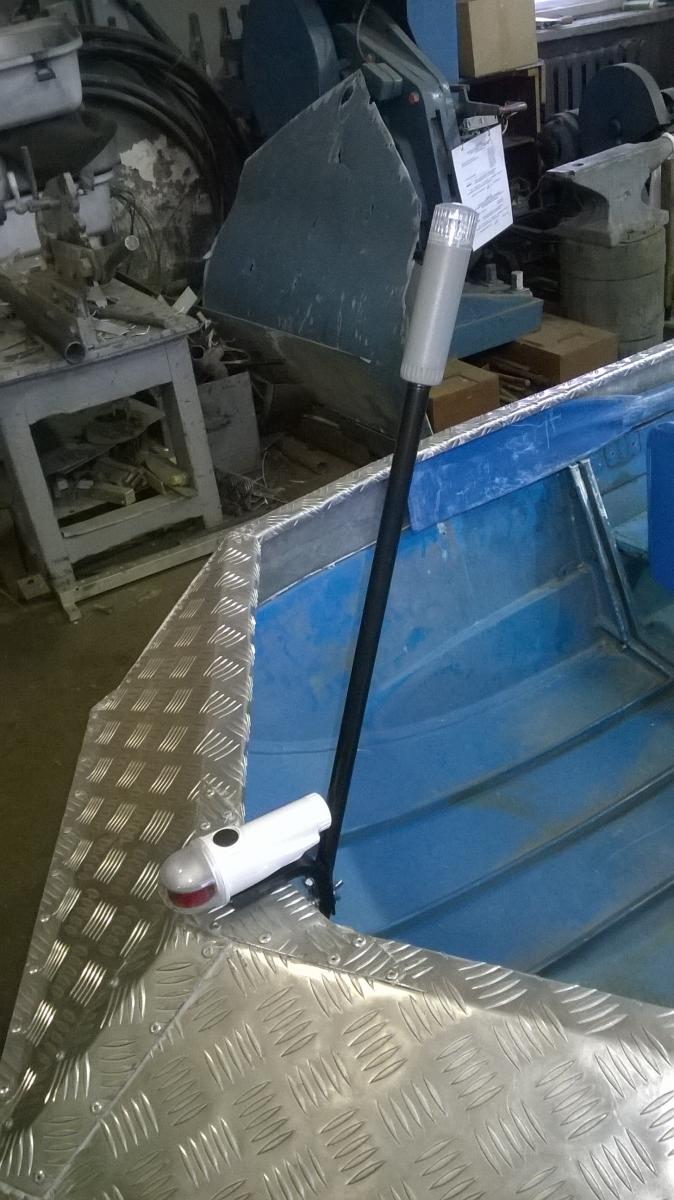

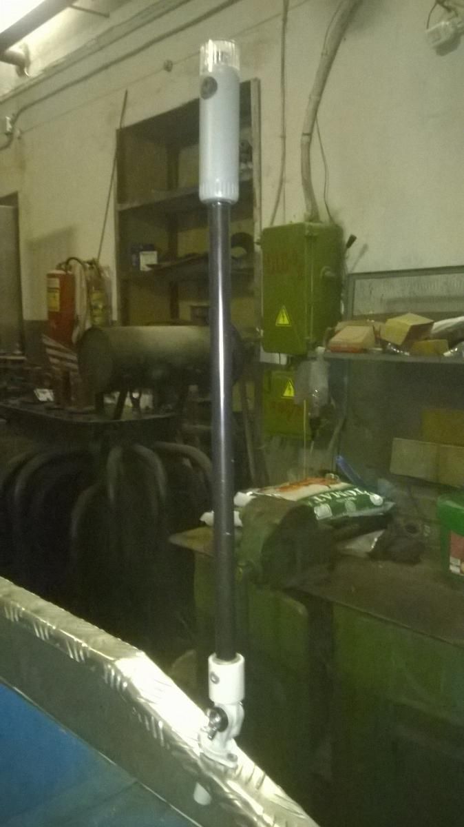

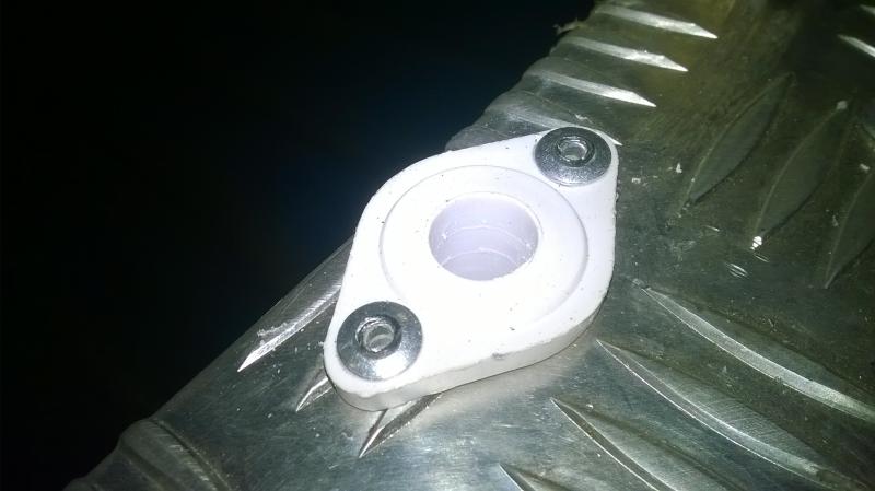

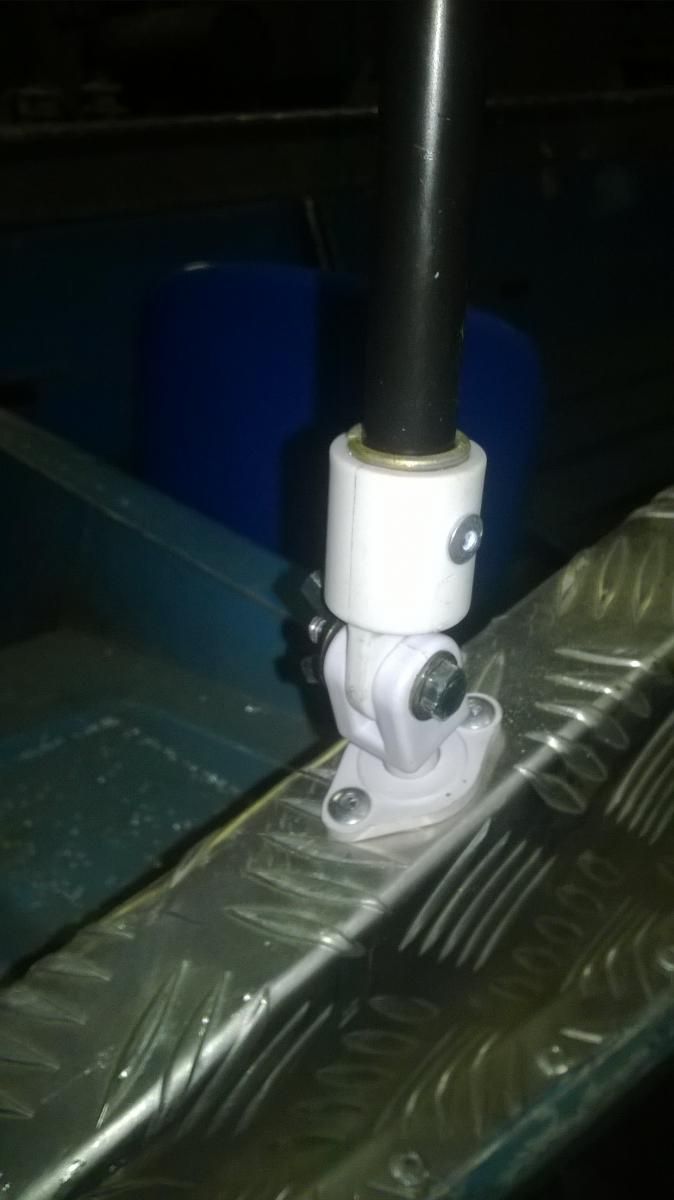

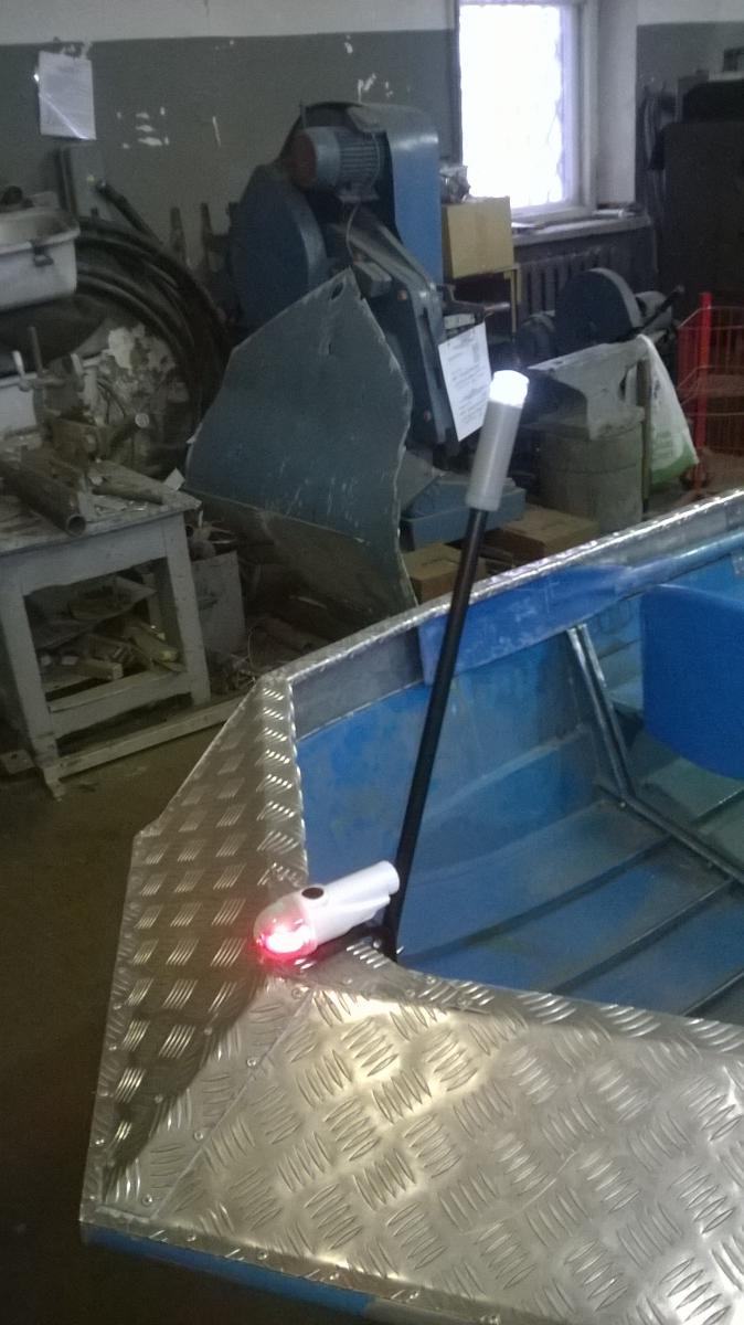

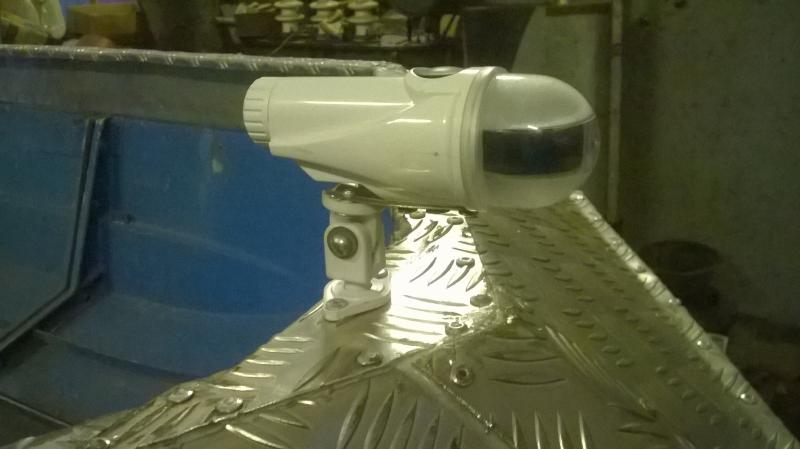

Переделал ходовые+топовый огонь. Купил "основания тента" пластиковые. Фонари сидят крепко, не крутятся, вытаскиваются с усилием. Теперь топовый слепить не будет, стоит на корме. Ну и снять, при необходимости не долго.

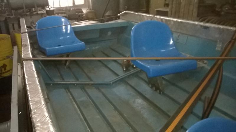

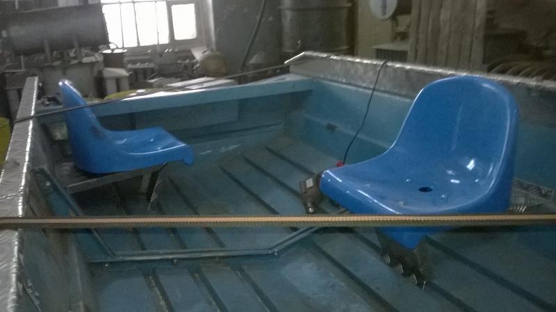

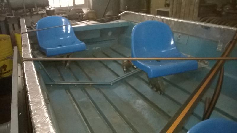

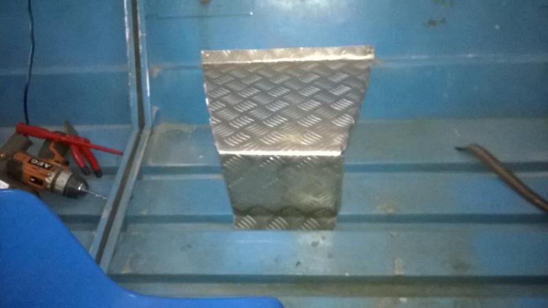

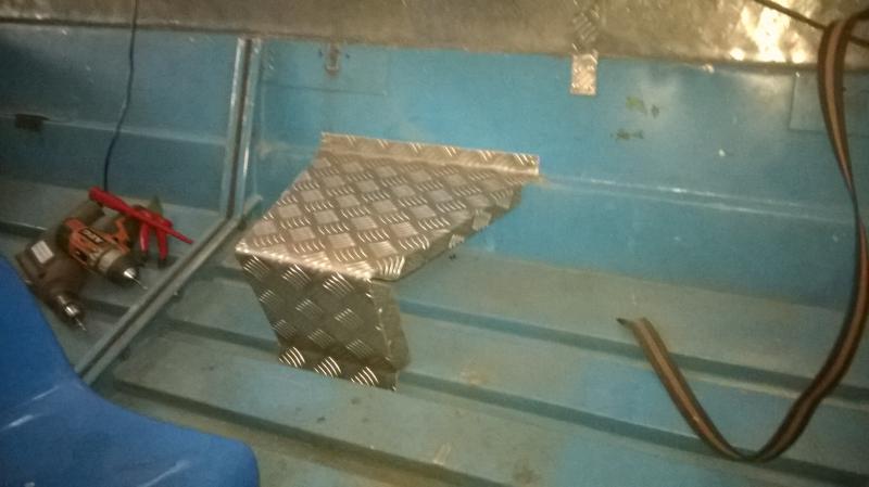

Начал делать сиденья. Так как площадка основания не совсем ровная, пришлось вырезать разновеликие шайбы из толстого текстолита. В лодке основания сидений - рундуки, будут забиты "оранжевым пенопластом". Так же планирую "блоки плавучести" поставить по бортам из того же материала. Примерно от верха до уровня рундуков. Общего объема должно хватить для удержании лодки на плаву. Заднее сиденье поворачивается градусов на 110, среднее на примерно на 220, переднее будет вращаться вкруговую.

Игорь основание будеш прямо к днищу клепать? не жалко дно дрявить?
Игорь Кронштадт
14.01.2013
1 335
Санкт-Петербург, Кронштадт
Автобот
TOMOS 18
Re: Вопрос по теме Автобот
"Глухими" вытяжными заклепками через герметик. Ни хрена не жалко - простота исполнения, да и достаточная надежность победила. У мну на Проге все дно и борта в заводских заклепках и ЧЕ?

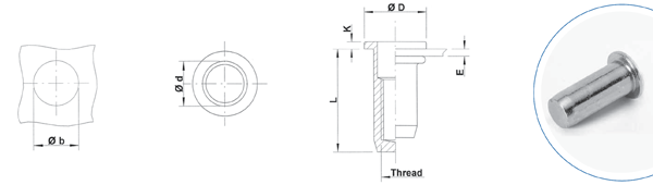

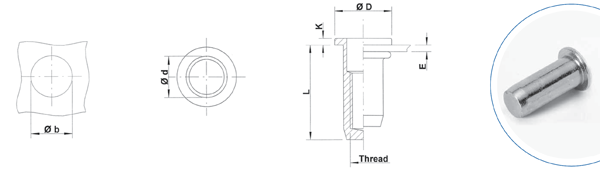

Во чего в интернете нашел.
Круглая резьбовая заклёпка гайка закрытого типа с цилиндрическим буртиком
Материал исполнения:
Нержавеющая сталь A2 / AISI 304 / 1.4301.
Данные по заклёпкам из других материалов
смотрите в нашем каталоге.
Применяется для скрепления деталей из тонкого листового материала, а также создания надёжного влагозащищённого резьбового соединения.
Артикул Размер
резьбы, M Толщина
материалов, E Длина, L Диаметр
отверстия, b +0.1 Диаметр
заклёпки, d Диаметр головки, D Высота
головки, K
88480 042002 M4 0.5 - 2.0 15.0 6.0 6.0 9.0 1.0
88480 053002 M5 0.5 - 3.0 17.5 7.0 7.0 10.0 1.0
88480 063002 M6 0.5 - 3.0 21.5 9.0 9.0 12.0 1.5
88480 065002 M6 3.0 - 5.0 23.5 9.0 9.0 12.0 1.5
88480 083002 M8 0.5 - 3.0 23.5 11.0 11.0 15.0 1.5
88480 085502 M8 3.0 - 5.5 26.0 11.0 11.0 15.0 1.5
88480 103502 M10 0.8 - 3.5 28.5 13.0 13.0 17.0 1.5
* Все приведённые в таблице размеры указаны в миллиметрах.о чего в интернете на

вроде хорошая штука.но думаю жменька штук 200 будет не очень бюджетно

Да по цене и не посмотрел. Они разные есть. Люминь, нержа, оцинковка. Но штука забавная, особенно больших диаметров.

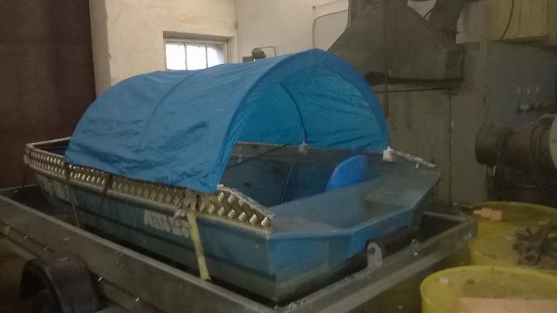

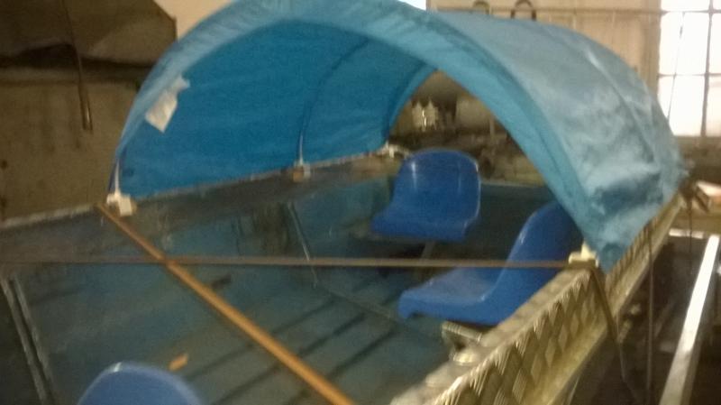

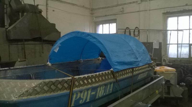

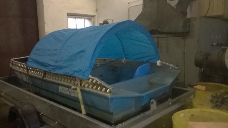

Подогнали мне вот такой тент. Сегодня прикинул на лодку. Китайская джонка получается, блин. Раскладывается по принципу современных палаток, сложенный пакет D 100мм, L 600мм, вес грамм 400.Но другой делать пока не буду, крепеж для этого только сделаю. Сидя нормально помещаюсь под него. От солнца и небольшого дождя прикроет и ладно.

Надо еще борт поднять! Низковато получается! :D
КОЛЕБАСС
23.08.2013
1 765
71
НИКОЛАЙ
Динги-самострой. неман 1
САЛЮТ-2. прибой5 сузуки дт 15
:) у тента есть плюс-при боковом ветре сопротивление меньше.аэродинамика однако
Мне понравилось!!! Очень оригинально и просто :good:

Прикольно. Это тент самопальный?
