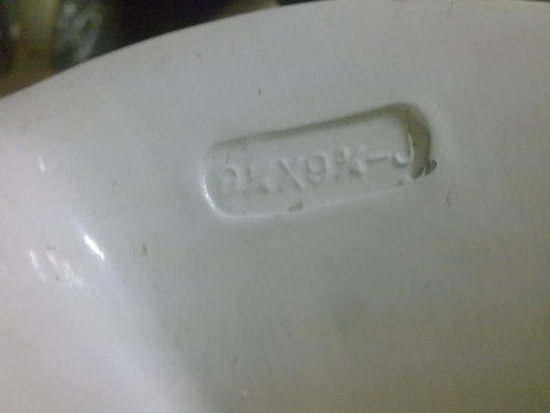

Кхм.. Влад, я чесслово не встречал винты с таким замысловатым шагом(мож чего не знаю :pardon: )... но наверняка это диаметр, а шаг он обычно кратный "целым" дюймам :yes: ...
Посмотри по внимательнее ;)

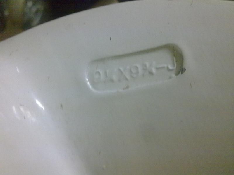

Дмитрий, вот маркировка винта.
Re: Вопрос по теме Автобот
Прикольно... значит оригинал таки бывает таким изващенным, в смысле подобранным :D ...

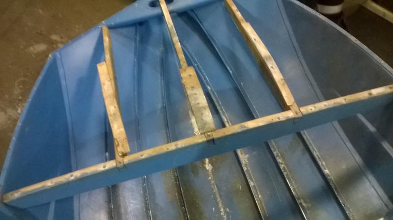

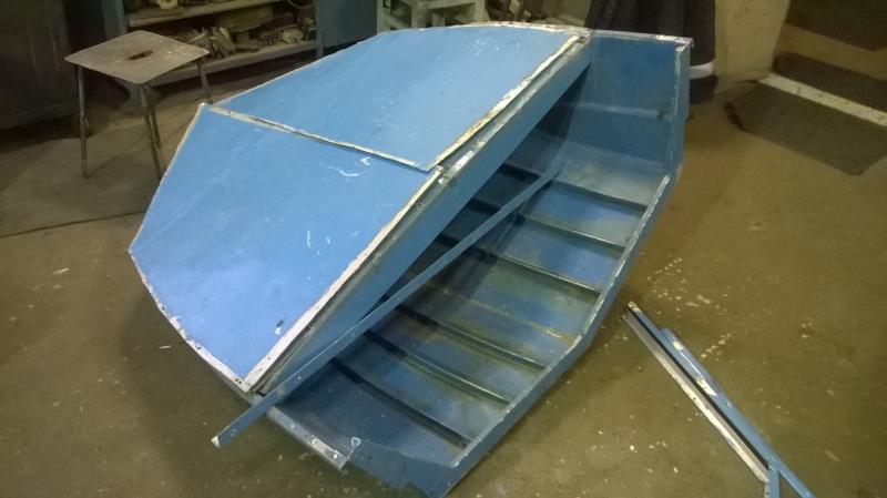

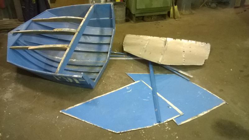

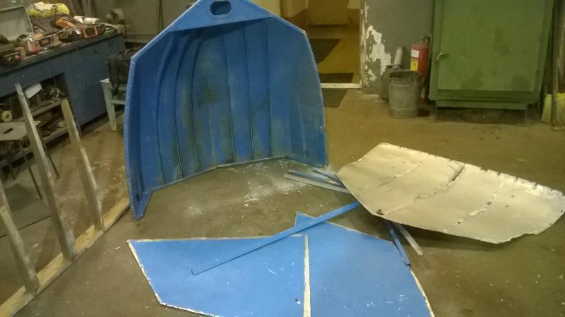

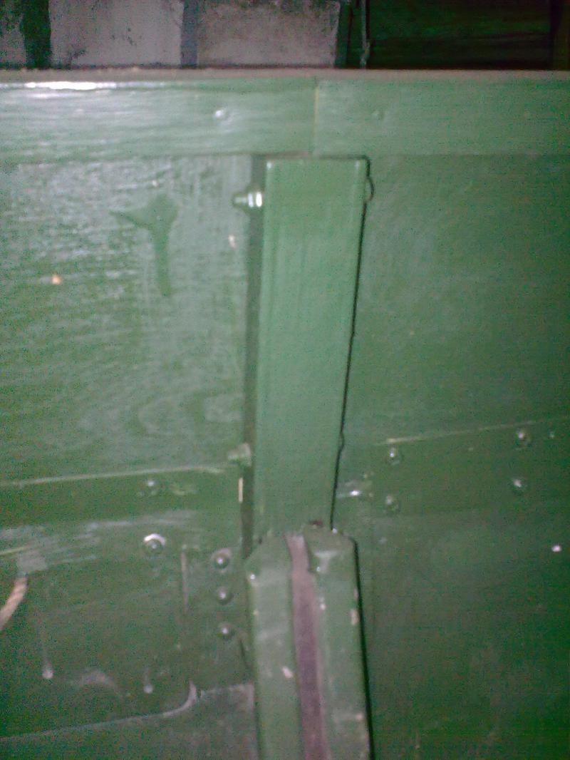

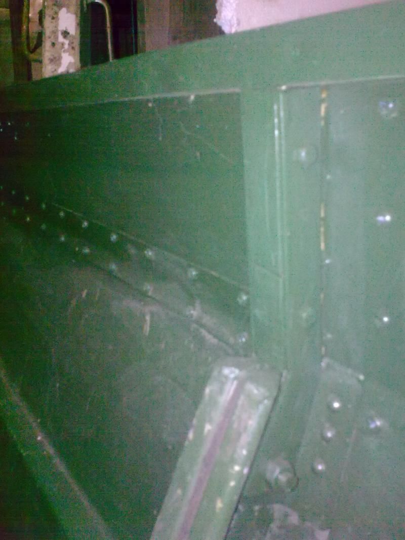

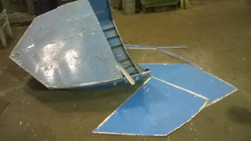

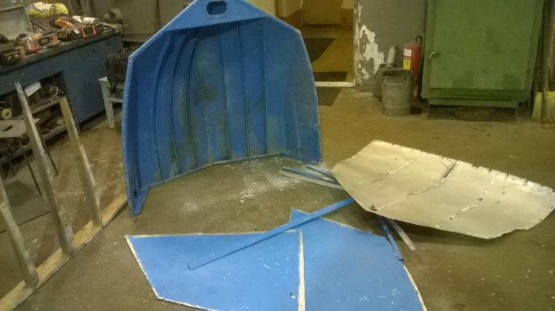

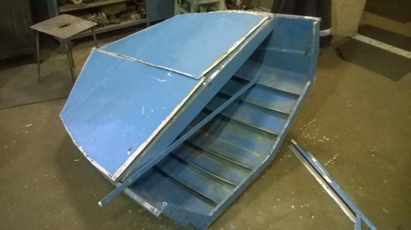

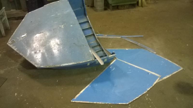

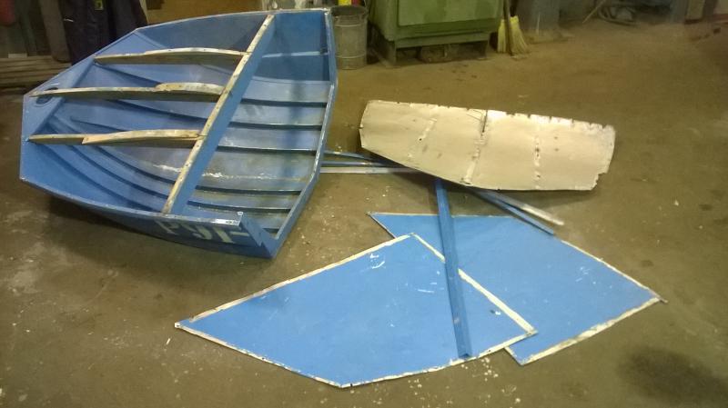

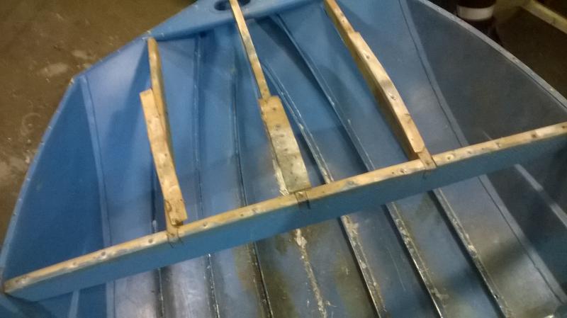

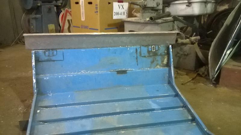

Опосля покупки Автобота начал приводить в порядок плавсредство. Первая секция была зашита на 2/3 люминием по деревянным брускам. Само собой бруски "фтопку". Снял две половинки палубы, и о чудо, под ней второй слой. Археологом себя почуствовал, блин, культурные слои снимать. Мысли по лодке такие: из рифленки поднять борта сантимов на 10-12, дистанцию и электрику не городить, нос не закрывать жестко, а сделать типа раздельного тента (как вариант) на носовую часть и отдельно на остальную часть кокпита. С возможностью стыковки между собой и установки -снятия обоих половинок по отдельности. Основную часть тента хотелось бы сделать трансформером в тент "бимини" Ну и само собой покраска.
Игорь Кронштадт
14.01.2013
1 335
Санкт-Петербург, Кронштадт
Автобот
TOMOS 18

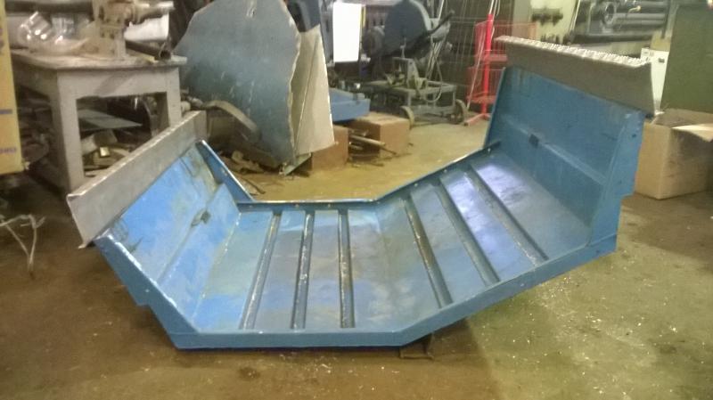

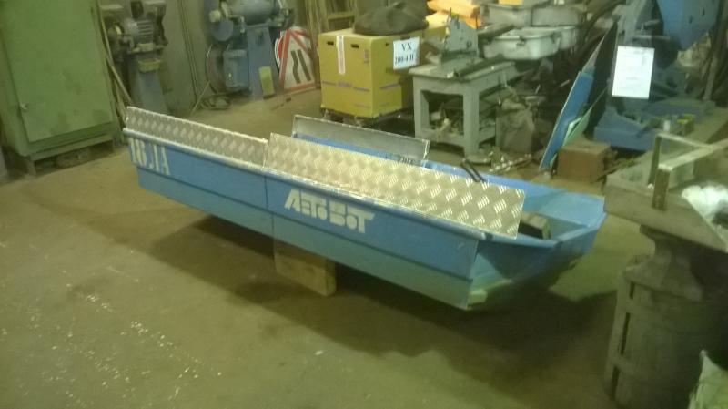

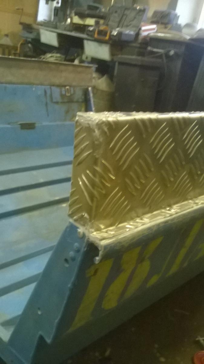

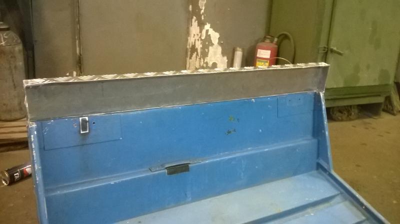

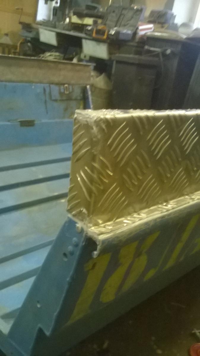

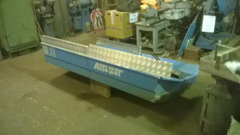

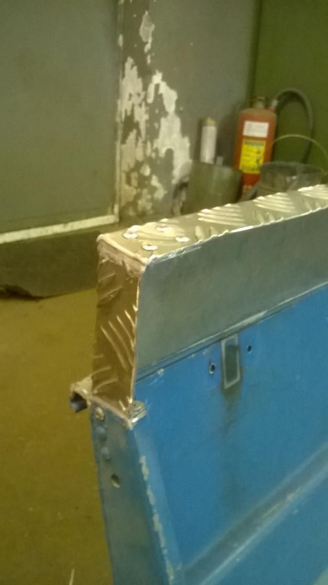

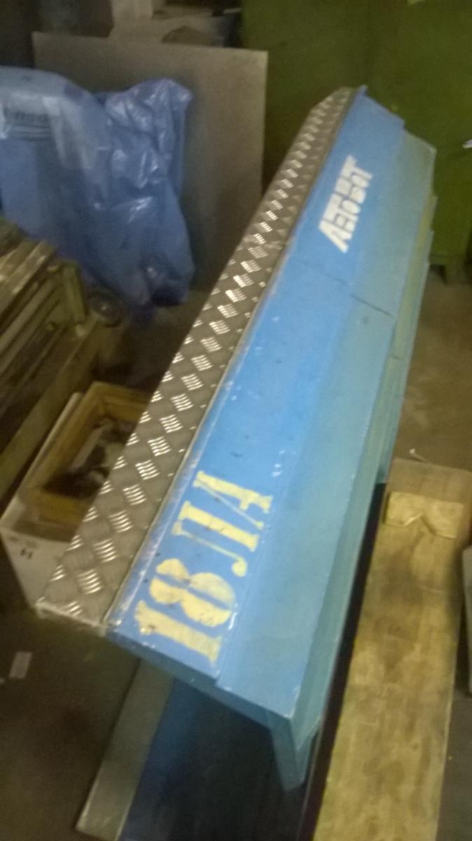

Сегодня на средней секции начал наращивать борта. Поднял на 12 см, общая высота получилась 48 см. Пока вставки закреплены по четыре винтика. Обещали дать попользоваться сварку аргонно-дуговую буду варить. Если не срастется, заклепки как всегда выручат.
Игорь Кронштадт
14.01.2013
1 335
Автобот
TOMOS 18

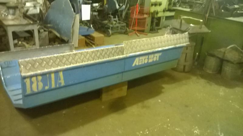

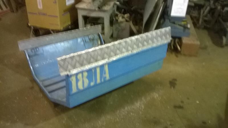

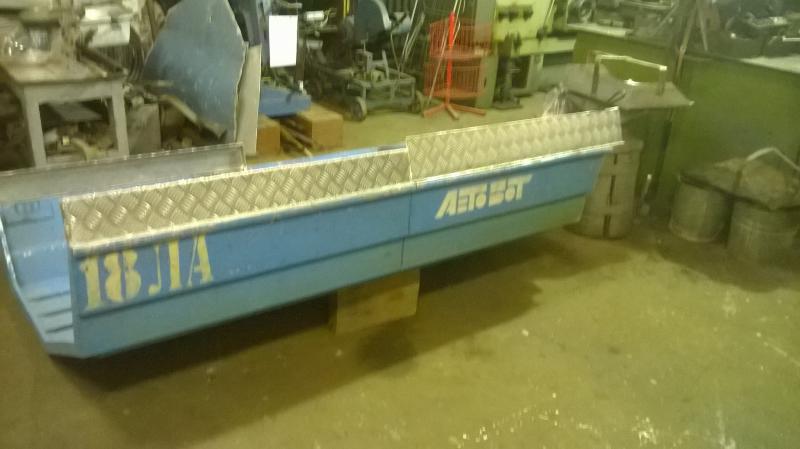

Сегодня одну сторону на средней секции полностью закончил. Со сваркой не получилось, пришлось клепать. Вставка поставлена на каучуковый герметик (окрашиваемый и для алюминия тоже подходит). Решил сохранить разборную конструкцию лодки. Во вставки добавлю по одному стяжному болту.

Сегодня одну сторону на средней секции полностью закончил... Решил сохранить разборную конструкцию лодки. Во вставки добавлю по одному стяжному болту...
Игорь, а может всётаки по два болтика? Всё равно ведь собирать будешь шуруповертом с "головкой" чтоб время зря не тратить, и "зашурупить/отшурупить" лишние 4 болтика не векликО время, а жесткось будет явно выше. Думаю нарощенные стенки будут пытаться сместиться относительно друг друга по оси одного болта при нагрузке на борт :yes:

Да скорее всего соберется один раз и разбираться уже не будет. Так, по крайней мере, у абсолютного большинства владельцев автоботов. Ну может и два поставлю, буду собирать посмотрю. А просверлить недолго.

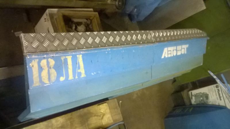

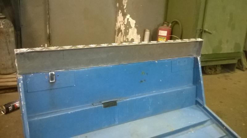

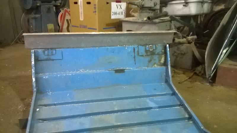

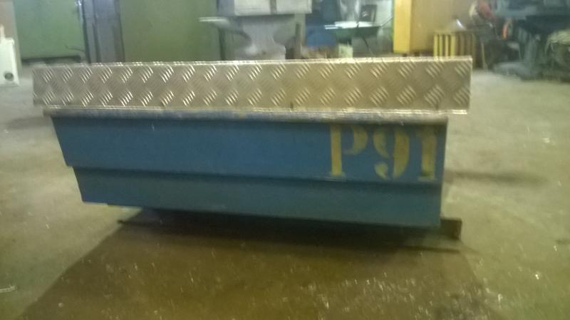

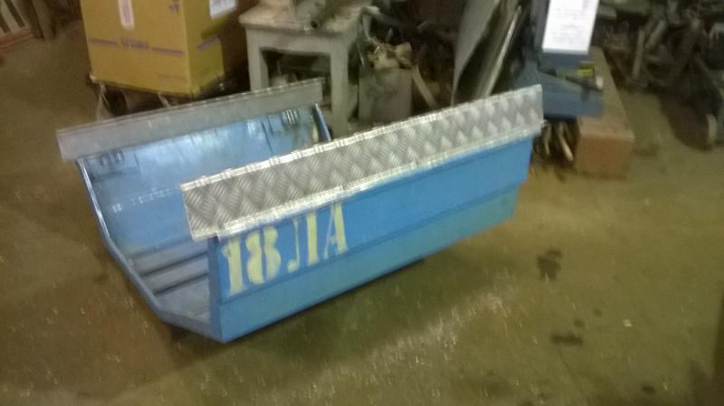

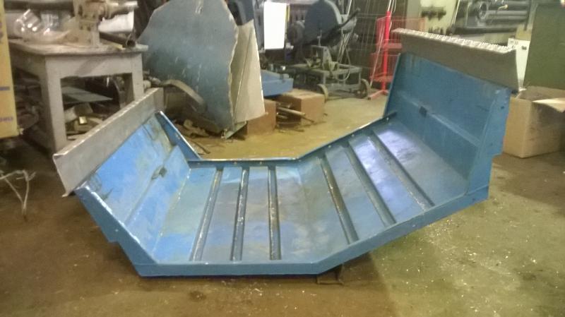

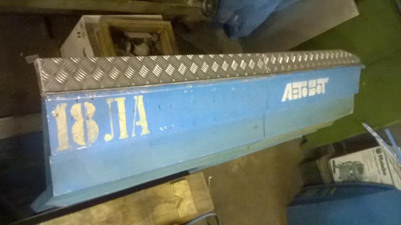

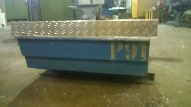

Вот и кормовую секцию почти закончил.
9 366
757
Красиво получается :good:

Разбирать лодку для транспортировки не хочется, смысла мало - в большинство автомобилей он все равно невпихуем. Я себе по размеру багажник сварил. Гружу обычно один, без приспособ.

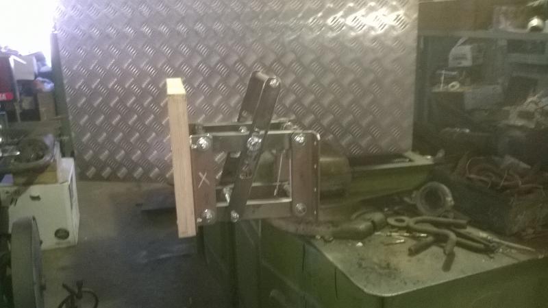

Игорь, вопрос по технологии изготовления - как лист гнешь?
Игорь Кронштадт
14.01.2013
1 335
Автобот
TOMOS 18
Так и гну, с помощью больших тисков, киянки и какой то матери. Иногда грею, где длина загиба небольшая. А по длинному загибу без толку греть, люминь остывает быстрее. А тиски на фото немного видно, транец зажат в них. Длина губок около 40 сантимов.

Я, когда защиту на машину гнул из стали 3 мм, сначала надсекал болгаркой место загиба изнутри. Угол получался ровный.
Когда гнул рифленку, проходил сачала тонким зубилом слегонца. Затем ложил на железку с пазом примерно 15 мм, сверху кусок квадратного проката на угол и кувалдочку. "Такую-то мать" не использовал - это заклинание для более сложных ситуаций.
Одно плохо - риски на алюминии остаются.
