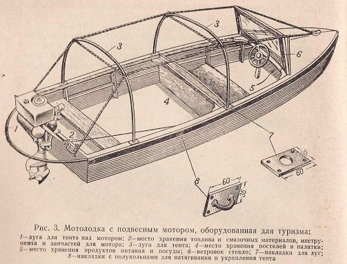

Игорь, напоминает кибитку первых переселенцев Пиндостана - пионеров)))

Мне больше вот эту картинку напоминает. Лодки в Лаосе.
9 089
524
Re: Вопрос по теме Автобот
Тогда надо дуги стойками удлинить)))
И будет как в Лаосе :good:

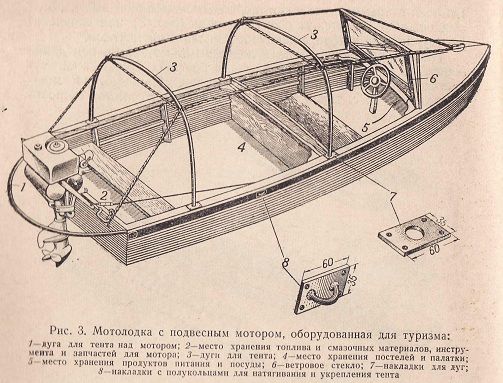

Меня особенно порадовала дуга 1. Накрылся и все в одном флаконе и запас бензина, постели, посуда, жратва. Да и мотор похож на Стрелу, представляю какое амбре под тентом будет! :crazy:

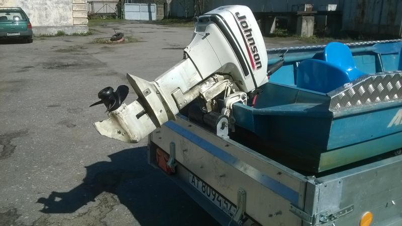

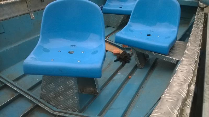

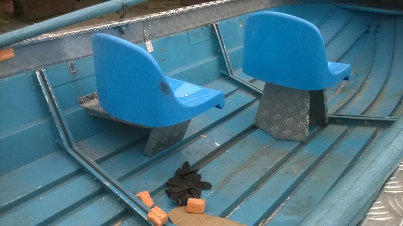

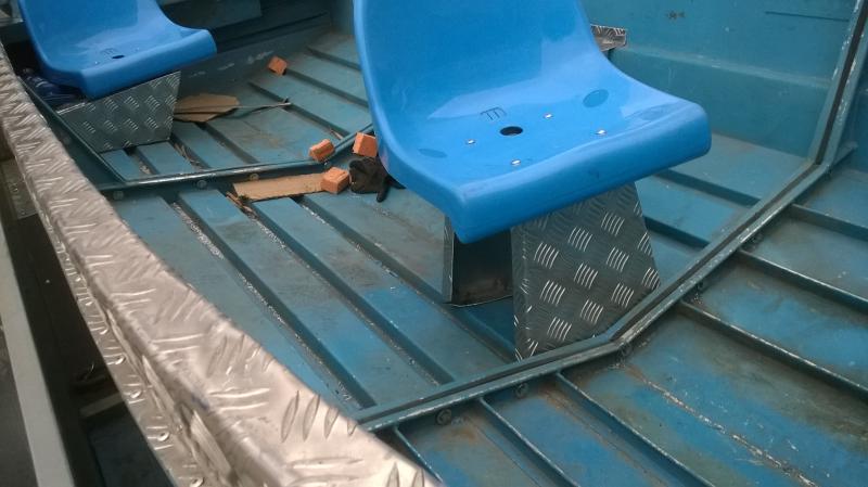

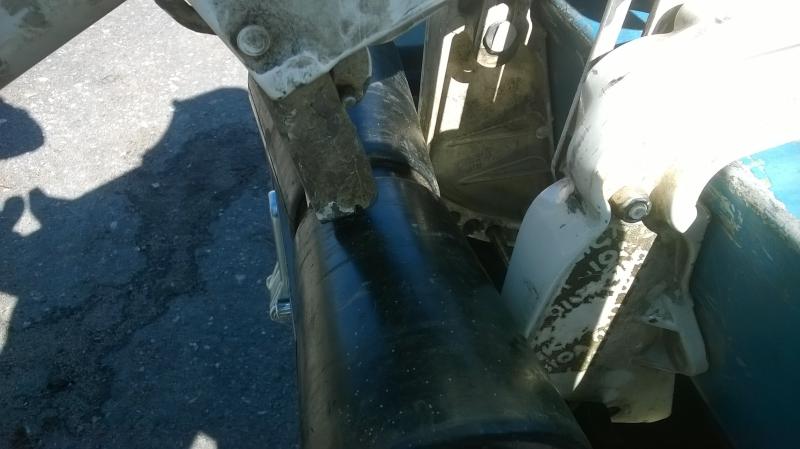

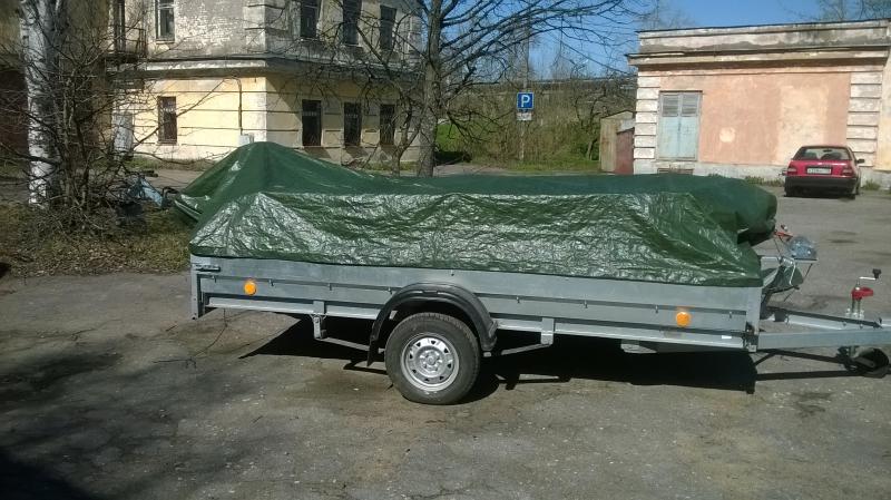

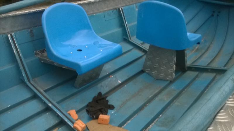

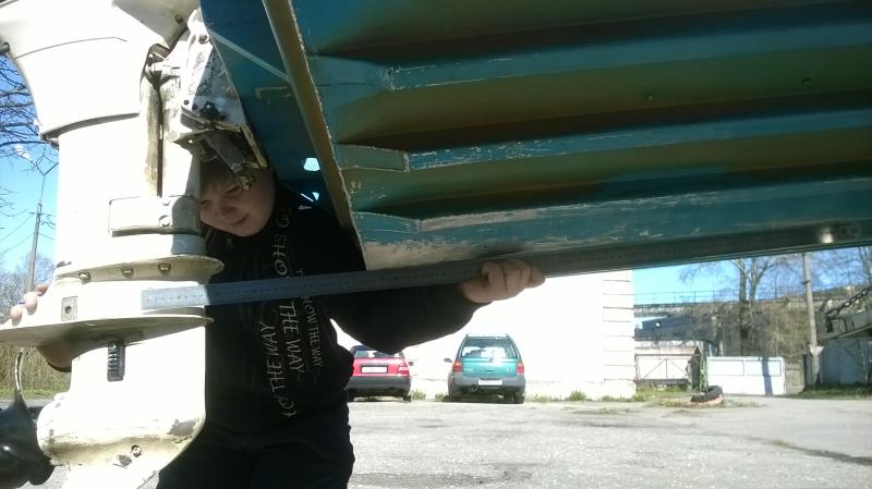

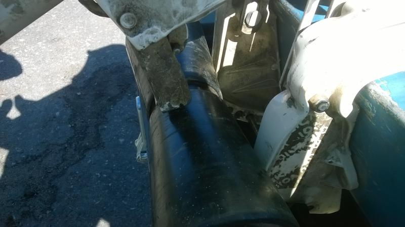

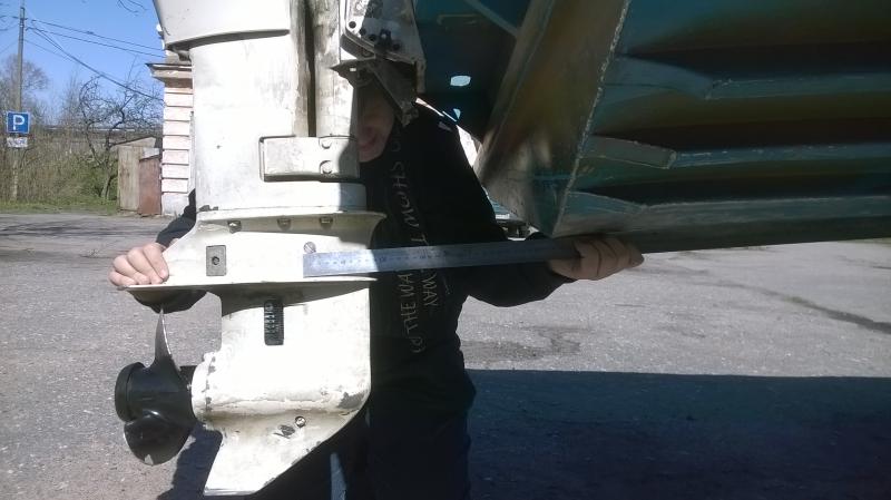

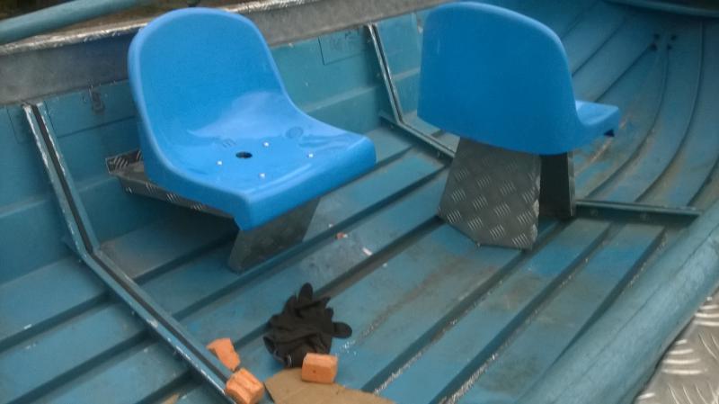

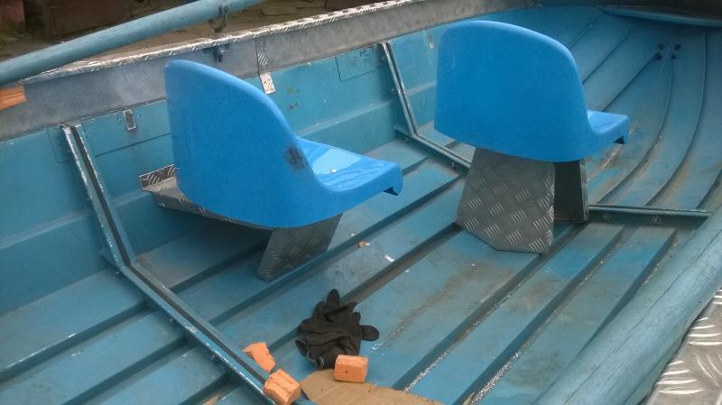

На днях почти поставил поворотные сидушки в лодку. Осталось основания набить пеноплексом и зашить боковины. Повесил мотор на транец, появилось ряд вопросов.
1. По навеске - явно АКЛ занижена относительно киля. А с учетом отодвинутого транца от кормы АКЛ надо даже не вровень делать, а еще выше. На сколько? Вопрос скорее реальным владельцам Автобота или Казанки 2М. Транцы у них похожие.

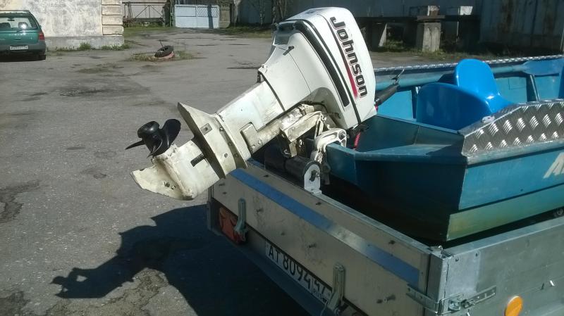

2. При перевозке лодки с мотором на прицепе мелководный упор упирается в ролик на борту. Вопрос - может так и возить или все таки упор сколхозить под ногу. Но тогда нижний конец упора придется городить на нижний край борта, что не айс. Угол слишком большой, да и жесткости на борту никакой. Вариант второй - перенести номерной знак влево на борт (поставив фонарики освещения) и упереть в раму. И сделать упор двуногим треугольником.

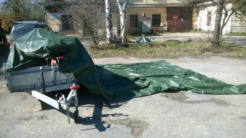

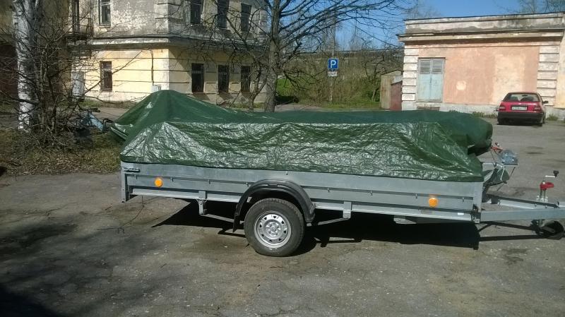

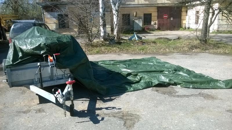

3. Кто юзал такие тенты, аля сахерный мешок, на сколько его хватит в качестве транспортировочного. Неохота высокий родной постоянно возить-трепать. А этого зеленого хватит на три штуки порезать, кстати, и мотор им же зекрывается.
3. Кто юзал такие тенты, аля сахерный мешок, на сколько его хватит в качестве транспортировочного. Неохота высокий родной постоянно возить-трепать. А этого зеленого хватит на три штуки порезать. Кстати и мотор им же можно закрывать.
Подскажи,с чего такой Аля сахарный мешок?
Евгений60
24.07.2014
Псковская обл.
Автобот продал
Ниссан марин 18
Re:
Мне достались даром 2 штуки. Коллега покупал в строительном магазине 2х4 м 500 рублей, есть разные размеры.
Спасибо.Надо будет посмотреть,а то с баннером не удобно.

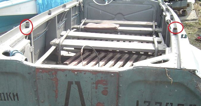

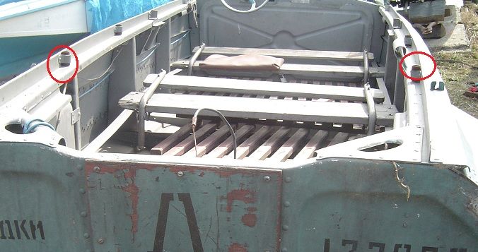

Игорь, как надставки по бортам крепил к родному привальнику, там же шляпки. они не мешали? просто на герметик и клепал? что то борта низковаты, когда стоишь на якоре, на волне, через какое-то количество волн набегает та, которая стремиться переварить низенький носовой борт.

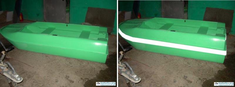

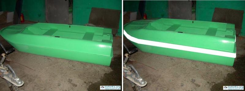

посмотрел отчет Игорь Кронштадт о поднятии борта (очень понравилось) и тоже подумал об этом на своей Романтике,
как Вы думаете такой вариант будет слишком пошлый? с точки зрения эстетики:
