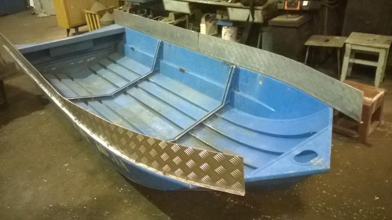

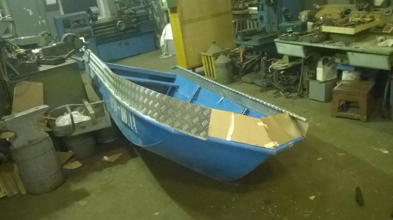

Нет, я ничем не насекаю, просто длинный сгиб за несколько проходов гну. И нельзя обратно гнуть, ломается сразу. А с прогревом нормально.

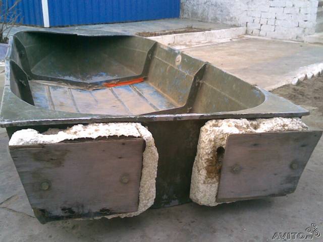

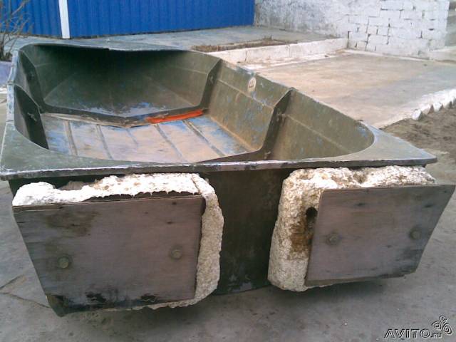

Игорь,про блоки плавучести не забудь!
Игорь Кронштадт
14.01.2013
1 335
71
Санкт-Петербург, Кронштадт
Автобот
TOMOS 18
Re: Вопрос по теме Автобот
О, пля, а думал как же без блоков плавучести буду. А тут готовое решение проблемы! На самом деле хочу зашить борта изнутри сендвич панелью пластиковой.

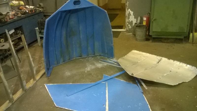

тоже прикупил автобот, точнее носовую и кормовую секции, а средней нет. думаю сделать сам. интересно 1,5 мм хватит толщины? не нашел ни где в описании.

Может и хватит. Но я бы минимум 2.5 поставил. Родную среднюю секцию по килю колбасит, а тут самодельная. Профиля похожего на родной не найдешь, а фланец на секции тоже элемент силового набора.

да про флананец я заметил, что родного сечения не найти. тут думаю уголком вместо родного обойдусь, а вот гнуть по дну это жесть. может просто не гнуть, а наварить похожие, предварительно согнутые, жесткости, п-образные, согнутые на нет к носу? просто заменить толщину не представляю как, а данные не где не нашел. и есть 1.5 мм лист. а жесткости можно нафигачить будь здоров.
да, еще прикинул длина средней секции около 1.3м а у меня лист 1.2х3. т.е. на 10 см длина меньше родного получается.
и если с аргонщиком не договорюсь за приемлимую сумму, то прийдется клепать.

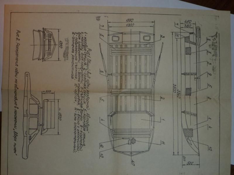

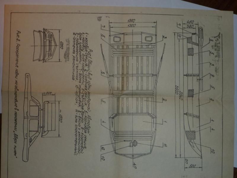

да вот в описании в низу фото синее кая с номером http://motorka.org/m_lodki/621-avtobot.html
еще на мото лодке вклады вали скан паспорта, там чертеж. ща попробую тему найти
Игорь Кронштадт
14.01.2013
1 335
71
Автобот
TOMOS 18
Это там где на боковой проекции сверху размер 100? Это явно не стык косой, а какой то другой размер.

Во, блин! Прошу прощения, теперь увидел. Это лодки первых выпусков. Значит на них были и стык косой и стрингеры поперек. На моей носовая секция с прямым стыком и продольными стрингерами.

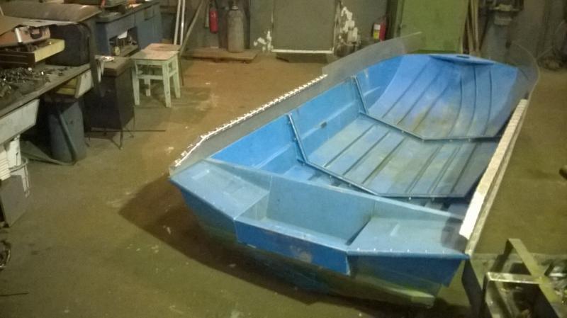

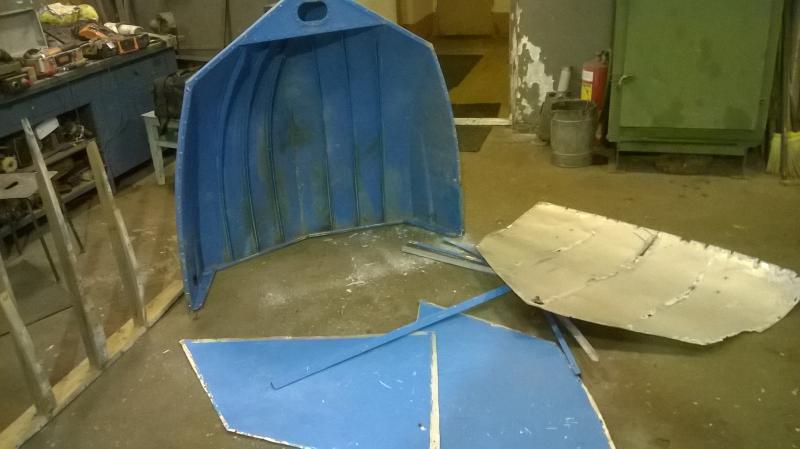

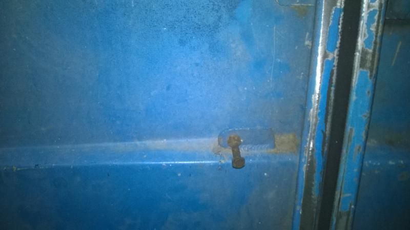

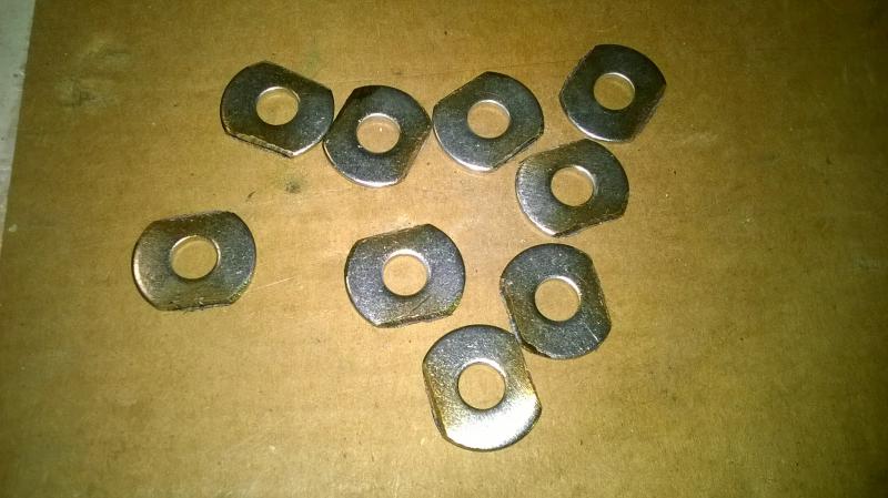

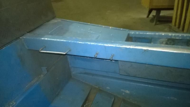

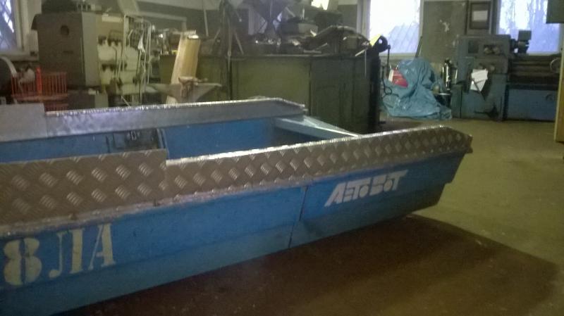

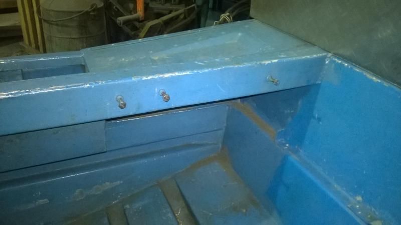

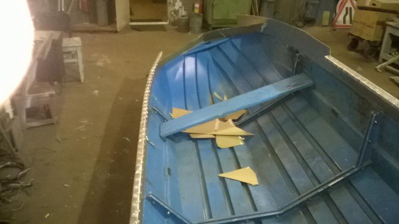

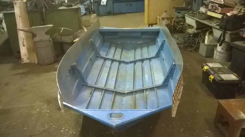

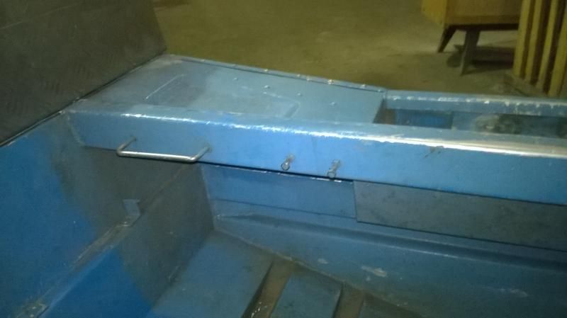

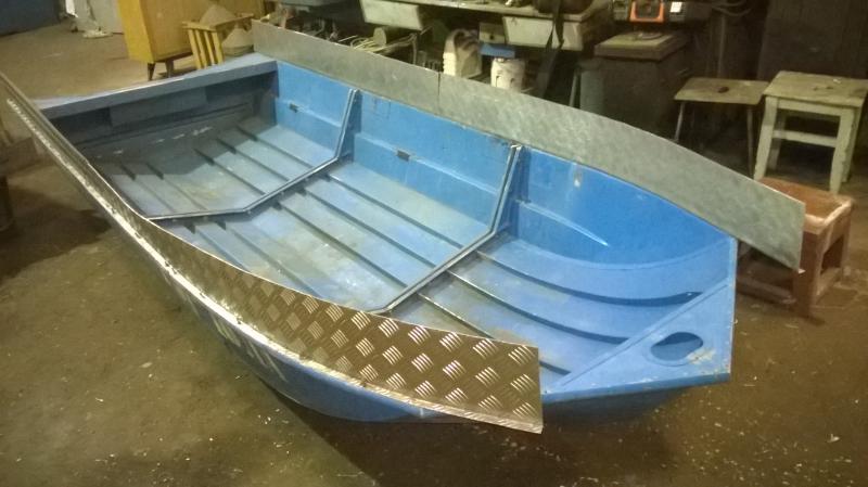

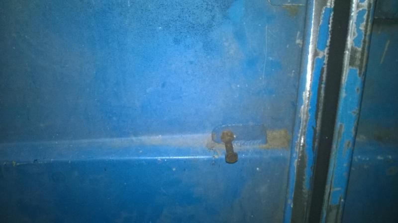

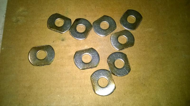

Возник вопрос. На секциях Автобота присутствуют вот такие болтики. Первое фото на носовой секции с обоих сторон. Два других похоже колхозные, так же как и ручка. Но для чего эти болтики нужны х.з. Решил немного переделать построенное. Так как куплен прицеп, разборность лодки стала не актуальна. Надставки бортов будут целиковые и играть роль пояска жесткости. По килю усиление с люминевого уголка в виде развернутого V. Пока вот так получаются борта. Сверху надо сделать отбортовку. И подумать как нос оформить, чтобы не так страшно было.При сборке секций пришлось шайбы подтачивать.

Игорь Кронштадт У тебя штатные сидухи есть? На передней ухо как раз такое же как в передней секции, и крепится болтиком. А Средние крепятся через спец уголок...
А как заднюю стенку снял, я думал, только обрубать крепежный уголок....

Штатных банок не было, а сзади болтики, похоже, колхоз - якорь вместо утки вязать. Среднюю и заднюю банку планирую сделать по типу родных. Переднюю треугольную или буквой "П". Рундучки и блоки плавучести туда просятся. Задней стенки никакой у меня не было, так же как и мест крепления не обнаружил. Видимо разное исполнение было на заводе. И еще заводской номер корпуса своего Автобота посмотри, плиз. Выбит на шпангоутах каждой секции. Мой 8325. Хотелось бы узнать примерный год выпуска, а то мой без шильды, и зарегистрирован б/н, так же как и мотор.

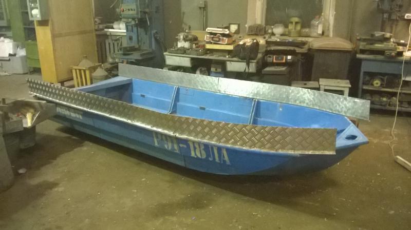

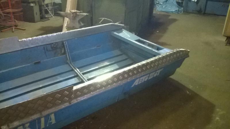

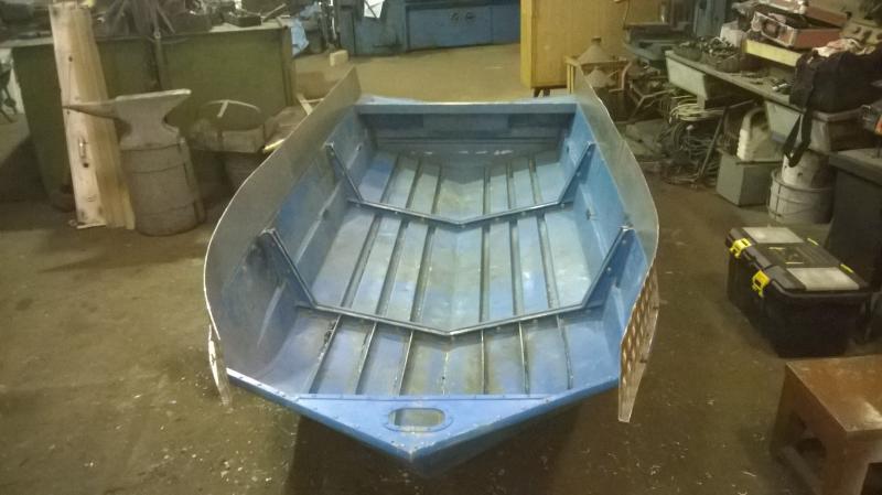

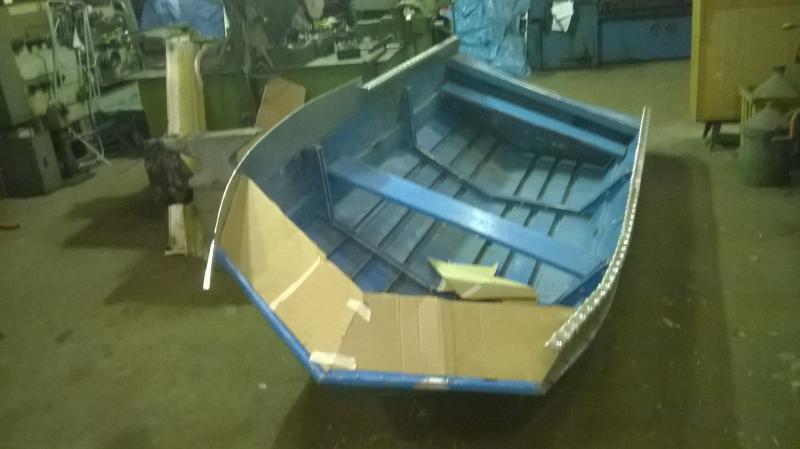

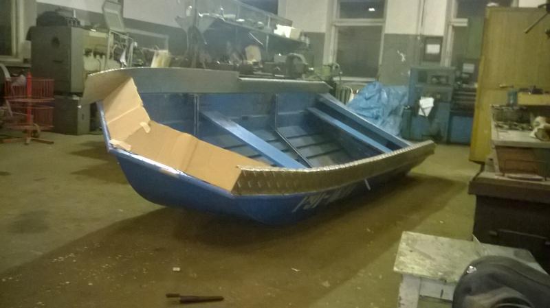

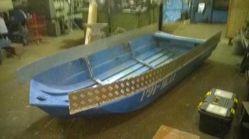

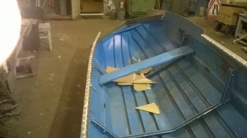

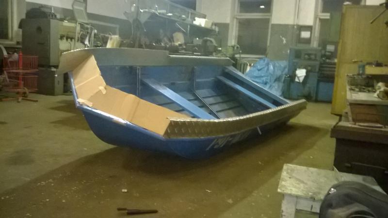

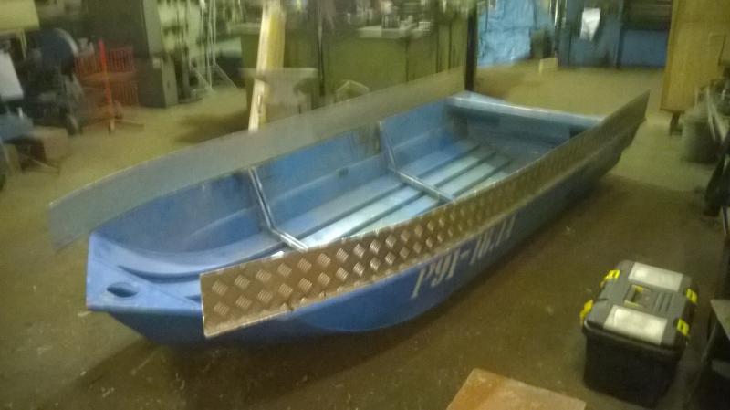

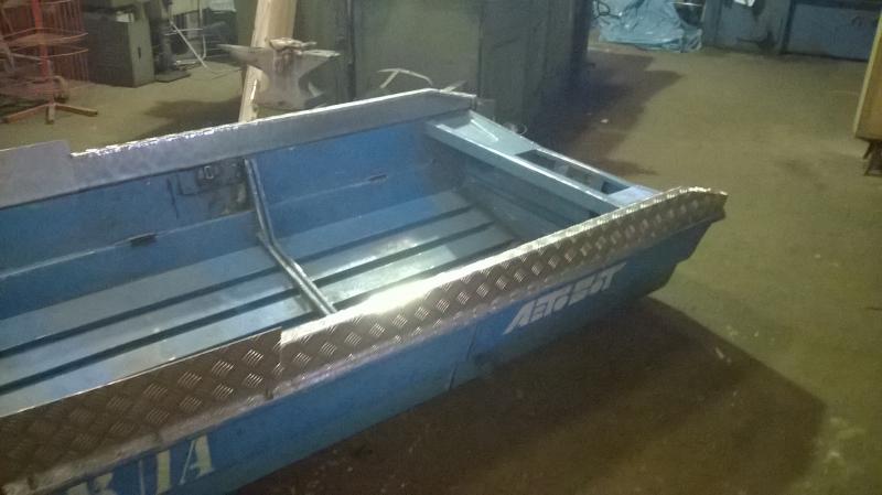

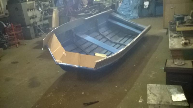

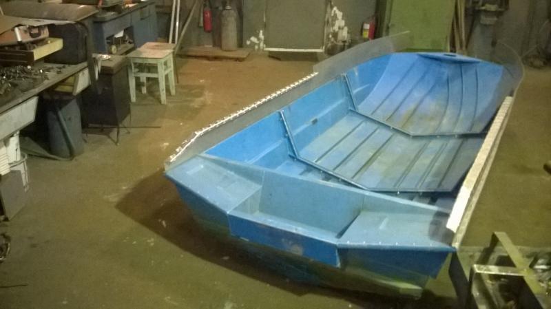

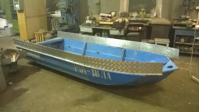

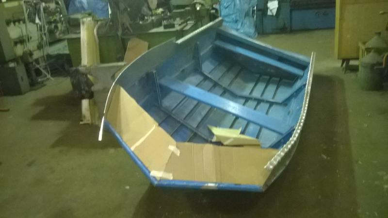

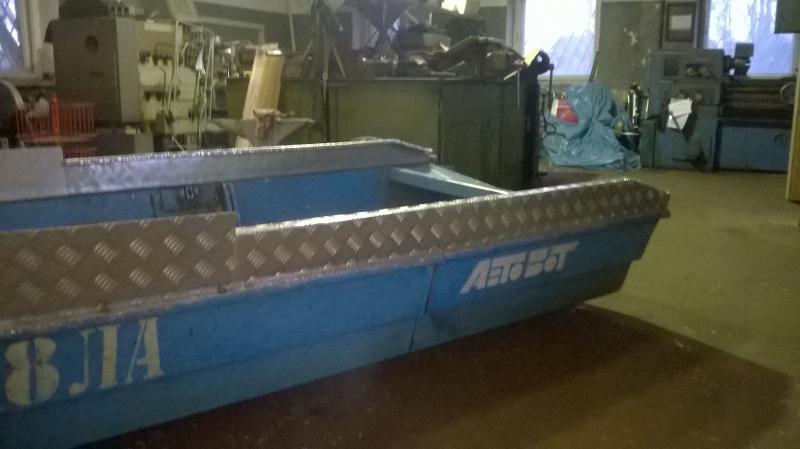

Сегодня начал отбортовку по верху делать. Верхняя полка 40 мм, вниз 15 мм, высота борта увеличилась на 120 мм (был 380 мм) Повесил мот сегодня, АКЛ ниже киля миллиметров на 40-50 :unknown: Но высоту только весной буду регулировать, тогда и надставку на транец сделаю. А с носовой секцией и так и сяк сегодня крутил, из картона вырезал, ничего не понравилось. Буду думать. Пока рисую, вроде ничего - симпатично, в натуре полная хня получается.
С нарощенными бортами симпатичнее на много :yes:

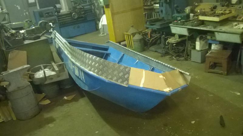

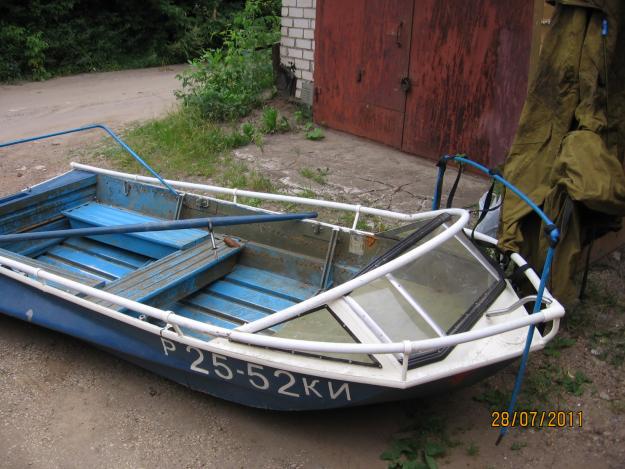

Вот как то так нос на автоботе делать буду. А будет забрызгивать, ветровик небольшой сделаю. Типа как на последнем фото, но проще. На жидкой воде видно будет. Скорей бы!!!
Р.С. Хотя в эту зиму залив у нас замерзал самое большое на два дня, и сейчас вода открытая.
