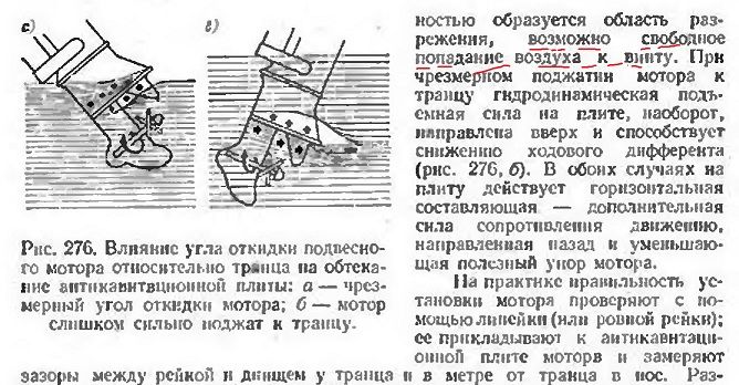

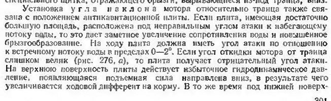

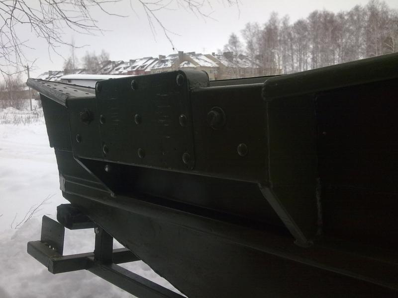

Похоже не совсем так.Константинов пишет про 60-70 мм для спортсменов,а автор сайта делает"примечание" где рекомендует оптимальную высоту 410-420-это30-40мм в плюс к заводскому,для более уверенного выхода на глиссирование и т.д..И я поднял транец на 40 мм и уже несколько раз подпиливал.В данный момент уже гдето 28-30мм,но эффект ,как я писал ранее,отрицательный...Вот пытаюсь разобраться,кто еще пробовал воспользоваться советом данной статьи из КиЯ.

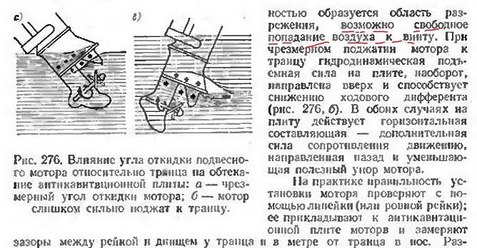

Так у вас же ПМ "Москва", и вы хотите шаблонно применить к нему рекомендации для Ветерка только потому что у них почти одинаковые по длинне дейвуды, забывая что у них разная подвеска, форма и размеры редуктора и АКП. Лично мне кажется, что дело в подвеске. Читал что "Москва" проектировалась с учётом установки на вертикальные транцы лодок, этож были 50-е годы. Надо сравнить максимальные углы прижатия ноги к транцу у обоих моторов. Если у Ветерка он больше, то возможно прохваты по этой причине. А вообще в инструкции к "Москве" рекомендуется высота транца 365-405 мм.

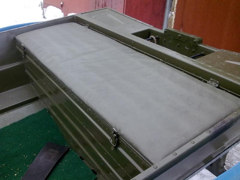

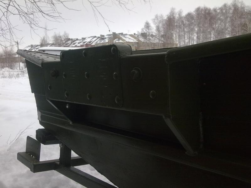

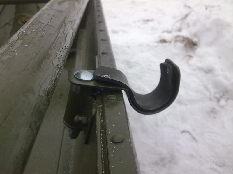

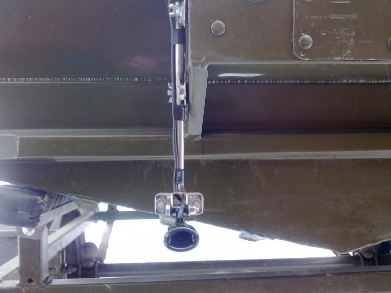

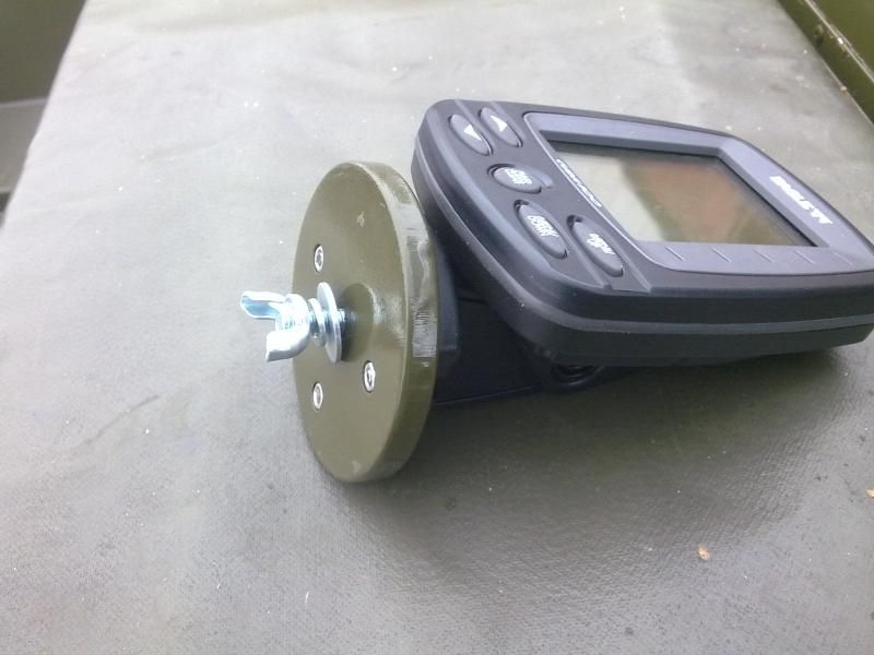

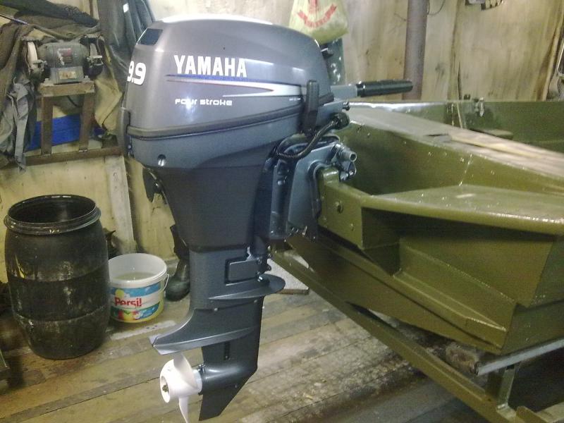

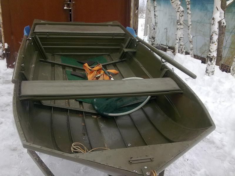

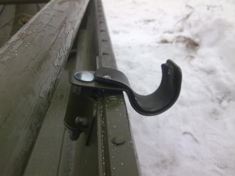

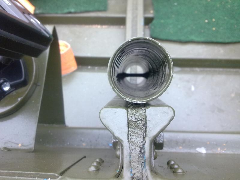

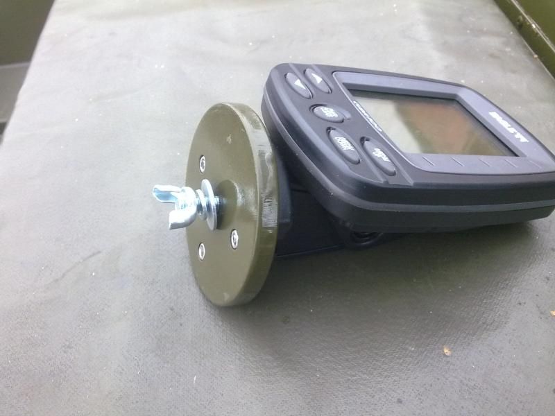

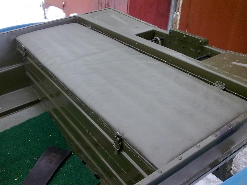

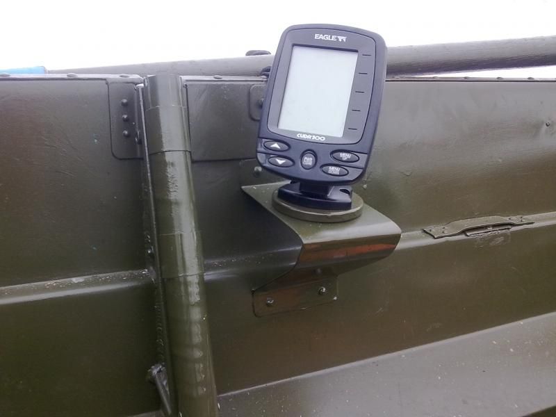

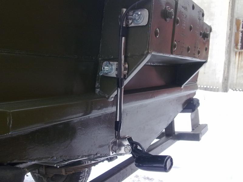

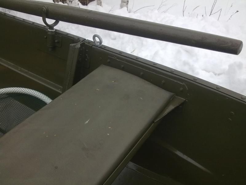

Всем здравствуйте, тоже являлся владельцем Автобота, брал в заводской комплектации, дорабатывал под свои потребности, пользовал под Сузуки ДФ6 и затем под Ямахой 9,9 4т(232см3, 40кг, считаю оптимальным мотором под данный корпус), затем была приобретена Ямаха 9,9 4т, 362см3(в кубатуре 20-ки) 51кг - она оказалась мощна и тяжела для Автобота - продал и купил Янтаря-2.
остались фотки, решил выложить.

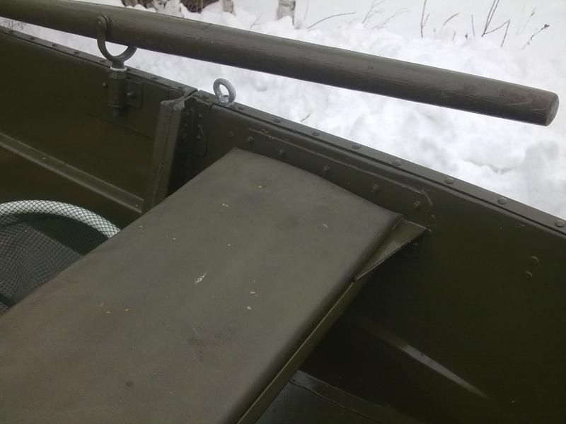

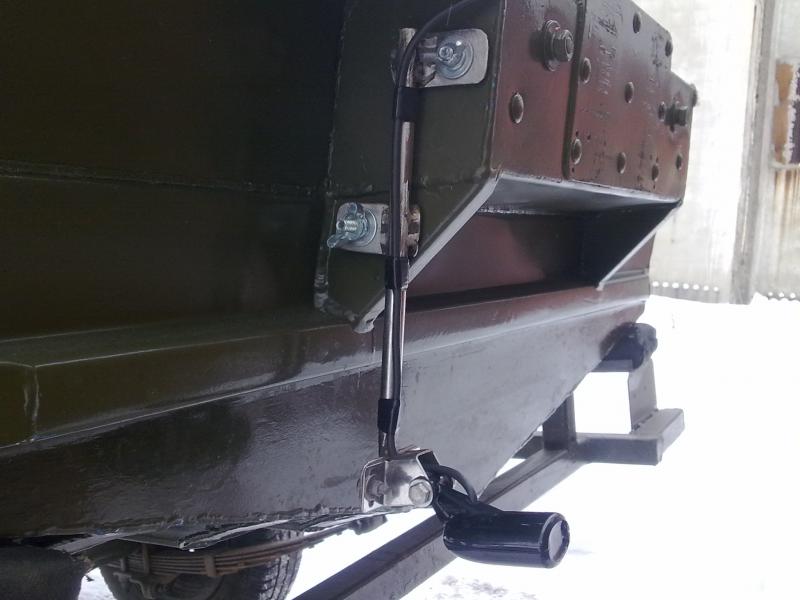

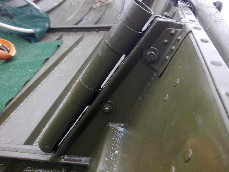

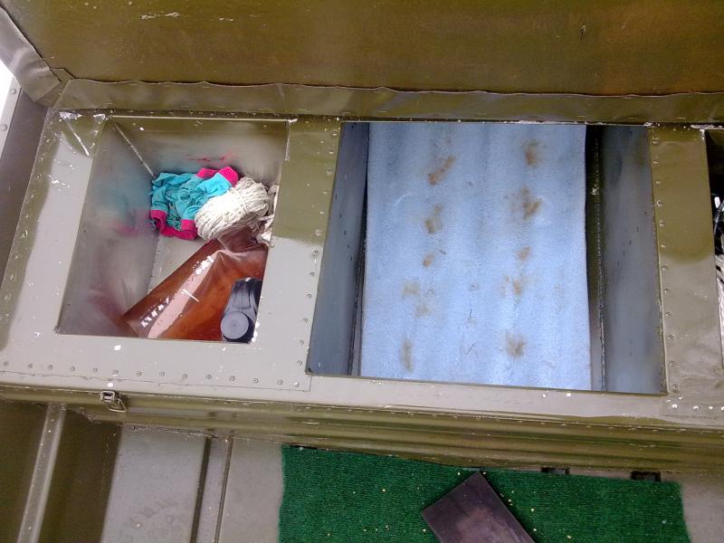

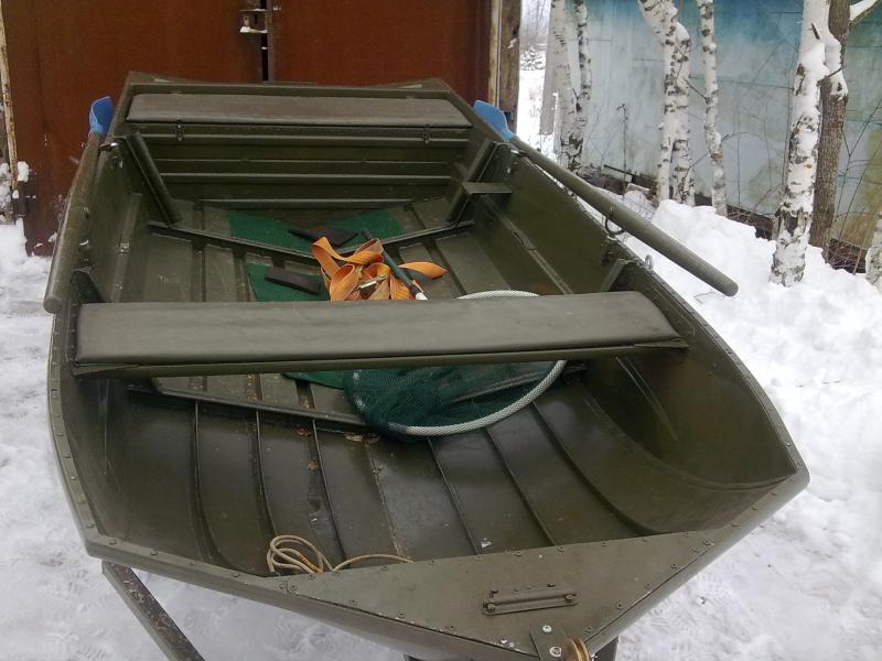

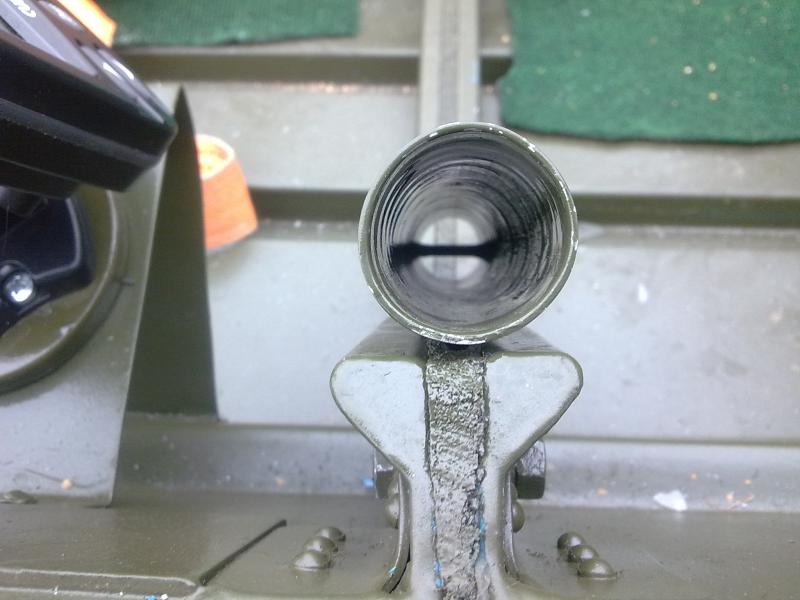

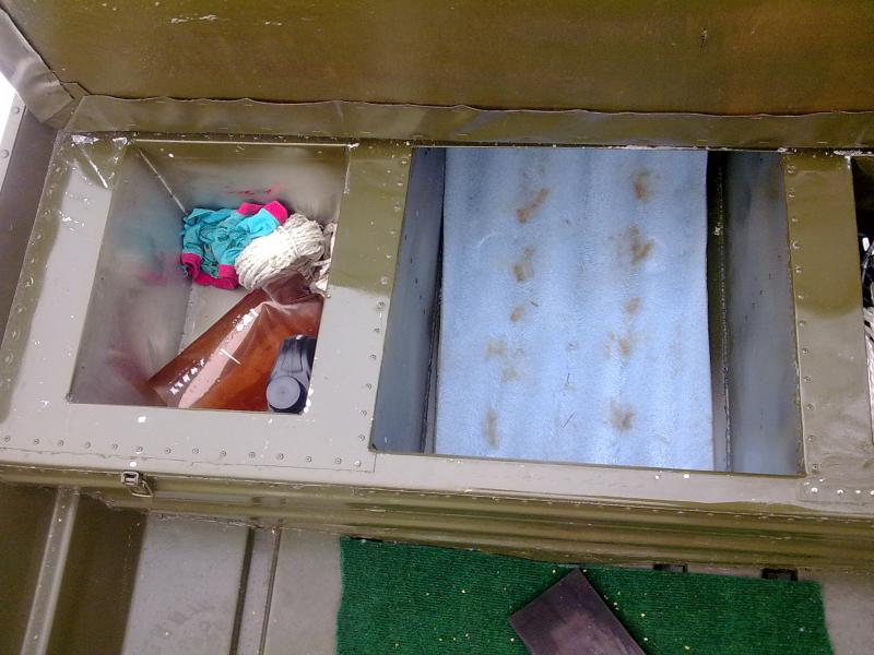

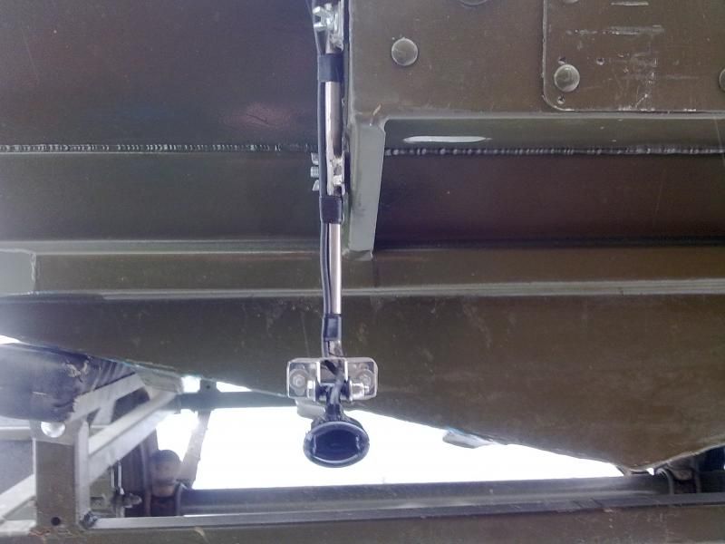

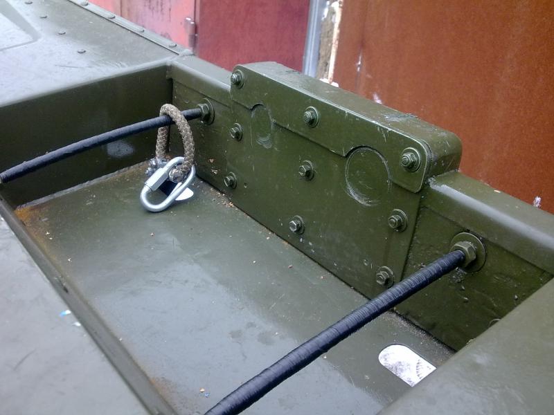

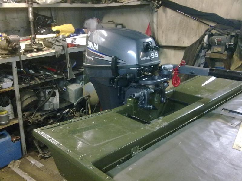

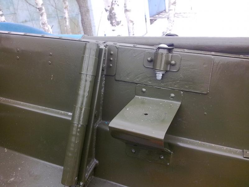

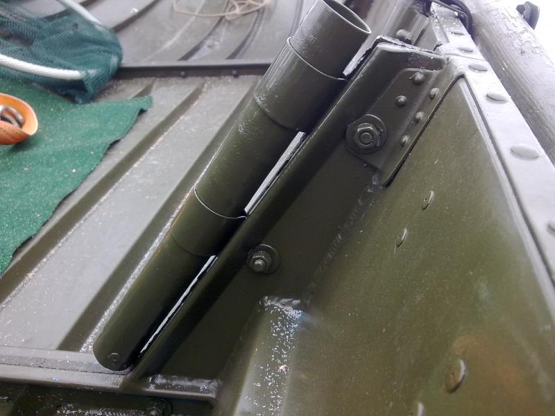

после переделки ничего не вибрирует и не гремит на любых оборотах мотора, сидеть стало удобно, в среднюю нишу под задней сидушкой помещается стандартный пластиковый 24 литровый пластиковый бак + советский спасжилет + черпак + губка(мыть лодку), боковые ниши герметичы.
Держатели под спиннинги изготовлены из дюралевой оболочки эл. кабеля и закреплены на хомутах с листовой нержи. Передняя сидуха установлена с учетом задней развесовки - при гребле лодка идет ровно, не гонит носом и не тянет воду кормой.

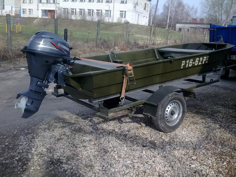

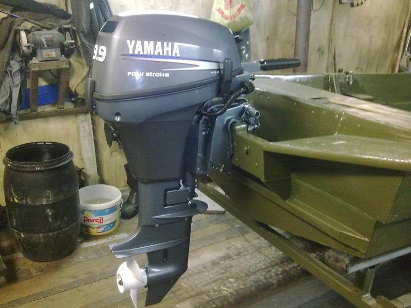

вот так Автобот выглядел под более кубатурной машкой - она его просто швыряла, на Янтаре-2 тоже перекрут на вполгаза под винтом 9 3/4 шага, буду покупать 11 шага.
