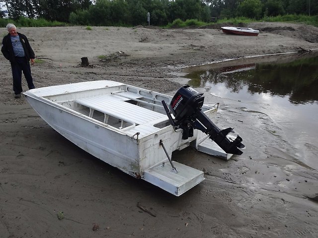

Саш, если сделаешь транцевые герметичные надЕлки "а, ля "Лодка-прицеп Дон"", то всё будет и в статике :yes:

Нене. Я на такой не выйду. Разве, что под вихрем без колпака и в немецкой каске :)

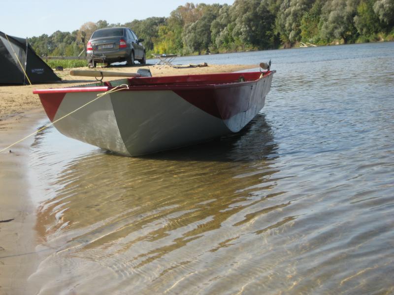

Наделок делать не собираюсь. Покраска в два цвета голубой и шаровый и закрыть носа или пвх или алюминием.

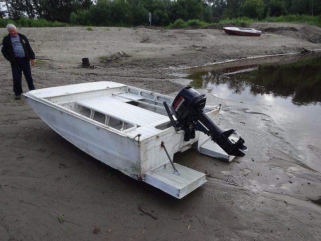

Транцевые плиты увеличивают для данной лодки площадь опоры даже в статике есть изминения в лучшую сторону (делал их на автоботе) ПРОВЕРЕНО.....

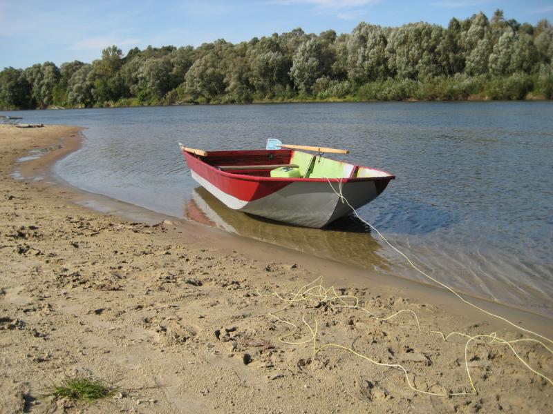

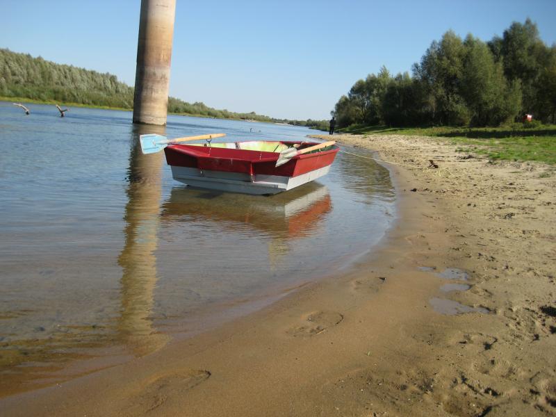

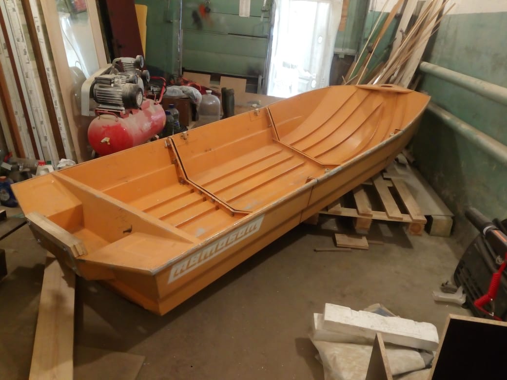

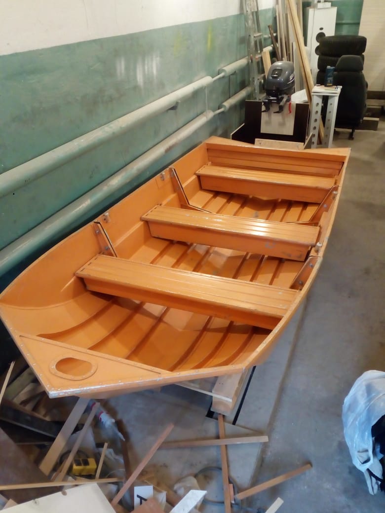

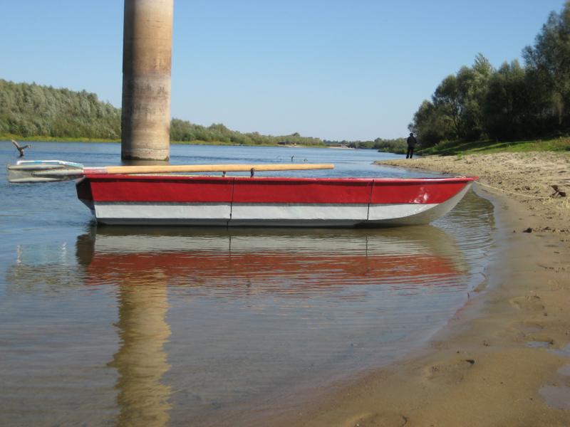

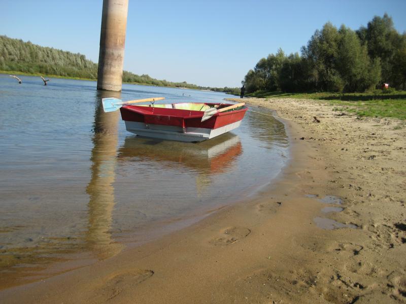

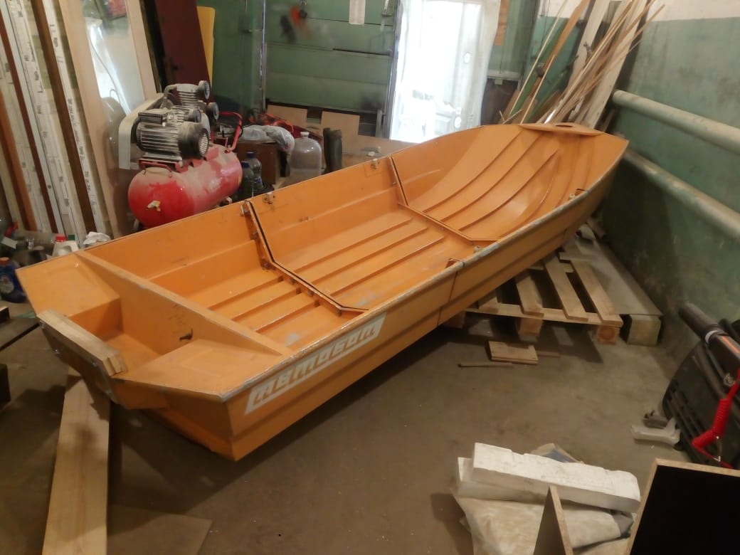

решил покрасить. снаружи покрасил. собираюсь внутри. с цветом не определюсь. желтая, серая, красная+серая....

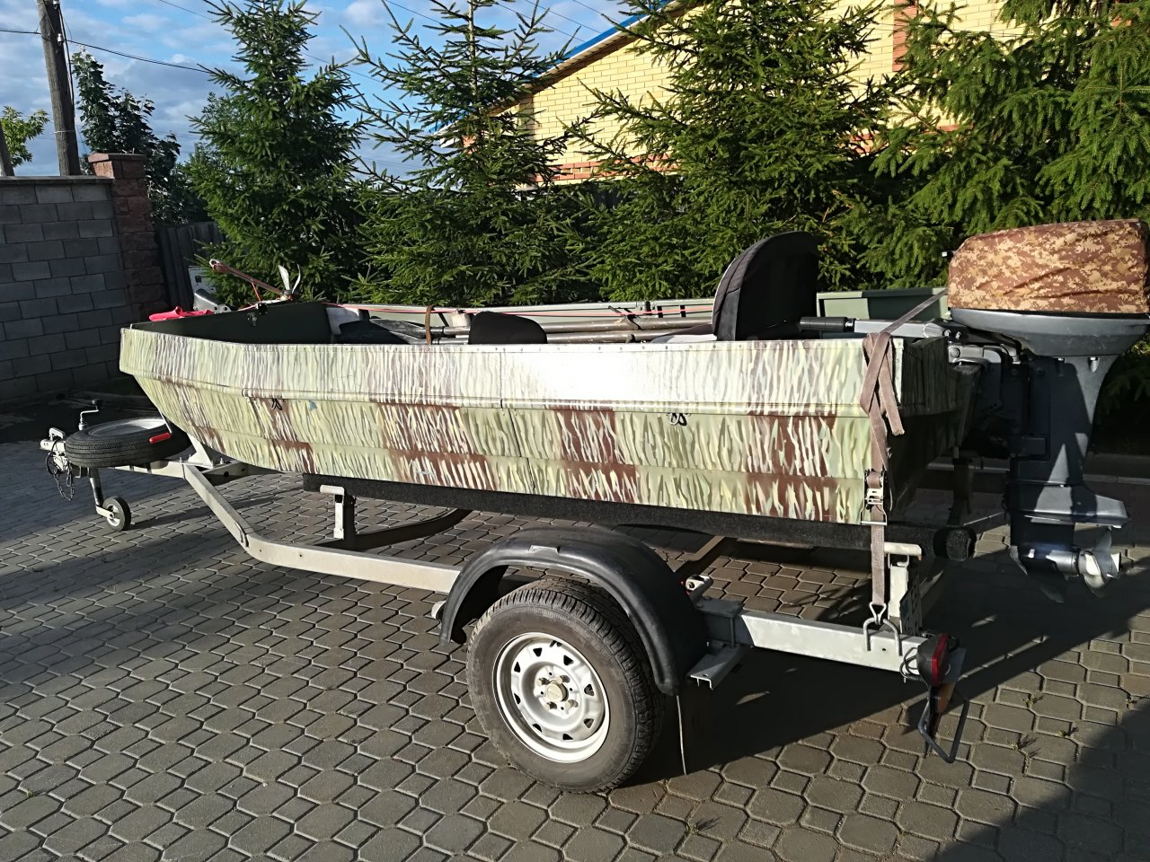

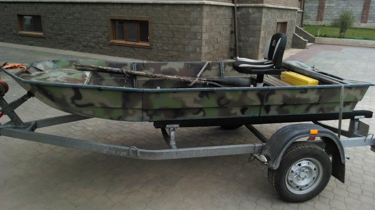

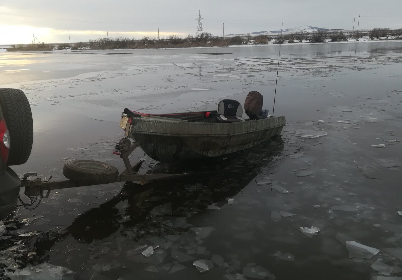

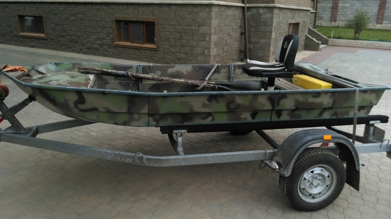

Добрый время суток ,владею Автоботом так сказать с магазина использовал только для охоты,такая она была.
Года два как Автобот стал основной лодкой для рыбалки, насмотревшись на вас сделал ей маленький обгрейд

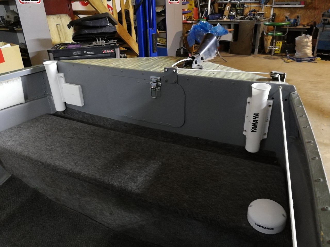

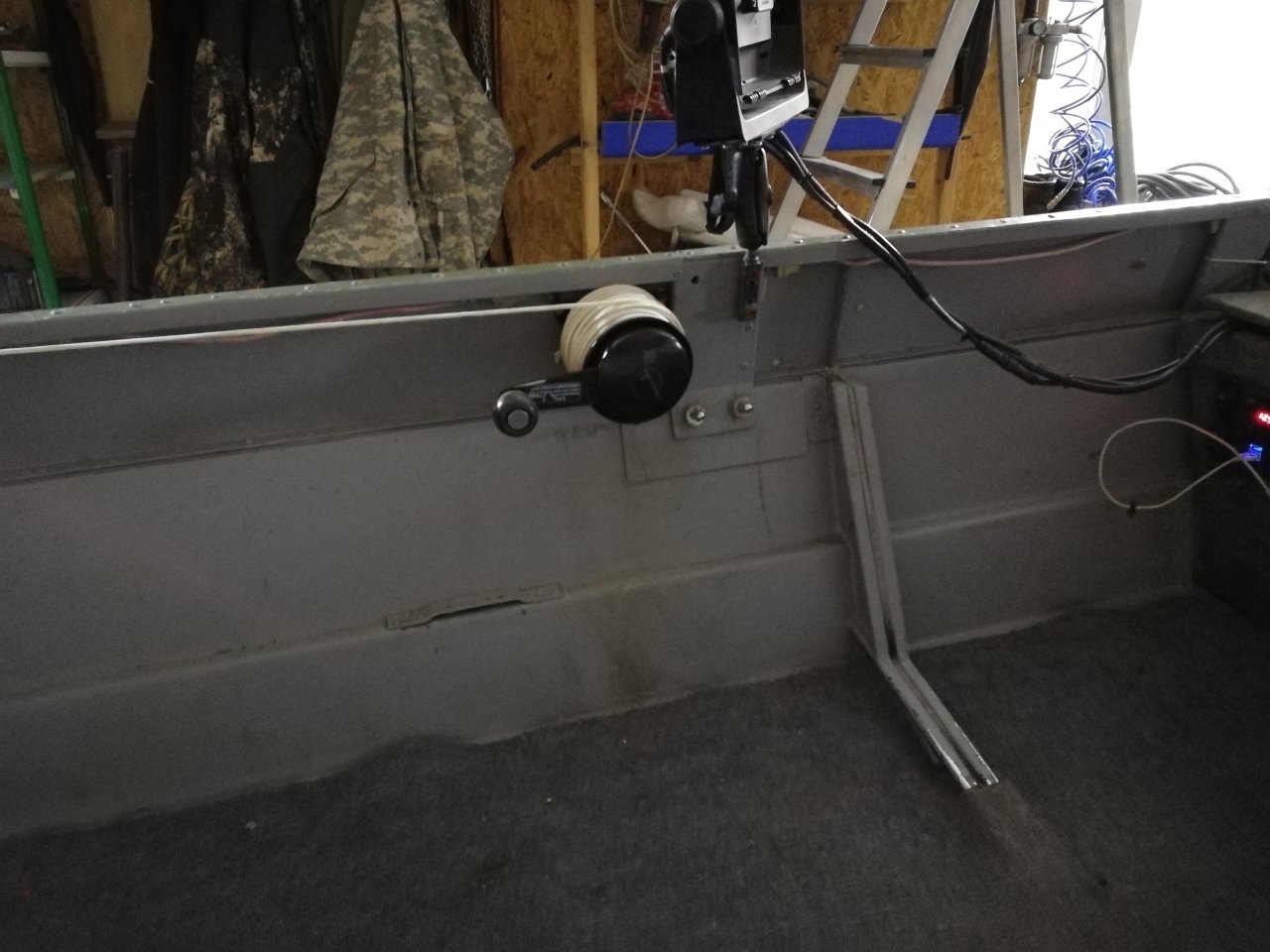

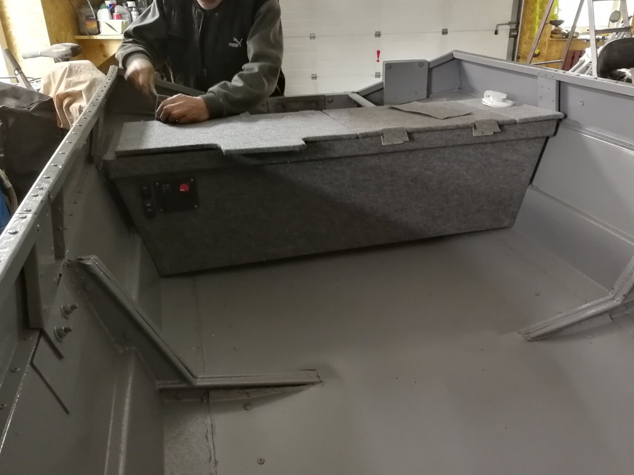

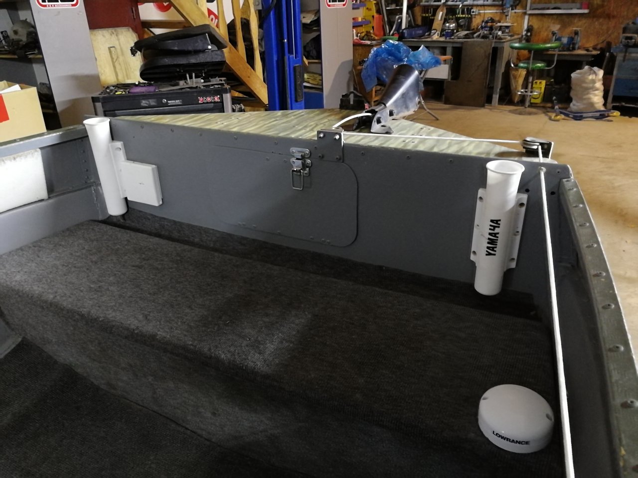

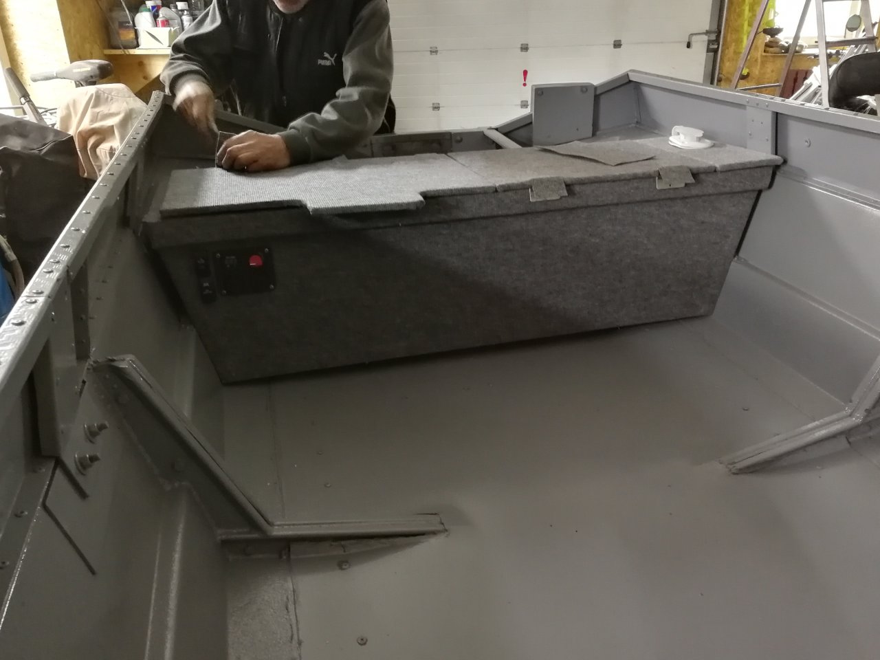

по борту добавил 15 см в итоге по центру 60 на носу 65 , сделан сухой рундук в нем аккумулятор для помпы и эхолота также вся электрика с выключателем массы.
Кокпит получился 2.1м на 1.1м

Приветствую, точно не зная ,случаю не представилось взвесить. как прежде могу сталкивать с ложементов один , есть водоемы мелкие у береговой линии
в прошлом году сделал доп рундук на корме в него поставил аккумулятор для помпы света эхолота и много всего личного рыбацкого поместилось в него, скорость максимальная немного упала 3 км в минусе .

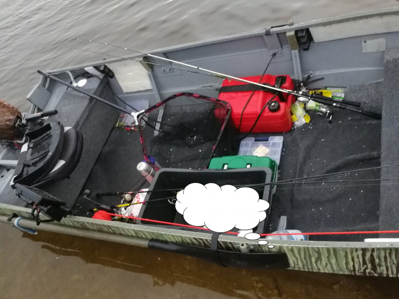

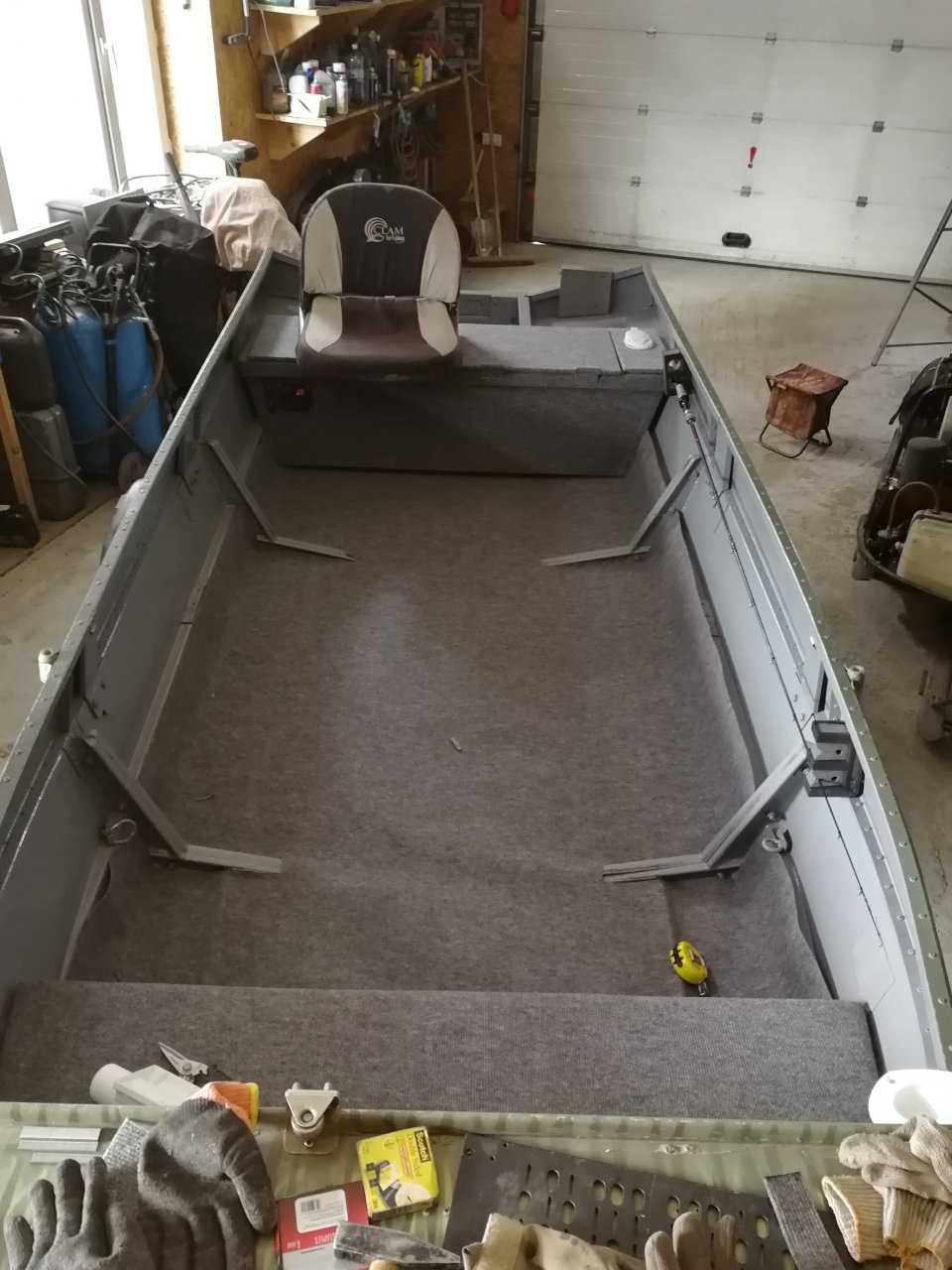

Дефицита в алюминии не было , заполнил киливатость пеноплексом, пол застелил целым листом алюминия убрал оригинальную шумную крышку рецесса лодка приобрела жесткость и стала очень тихая.

Что за материал на полу ?

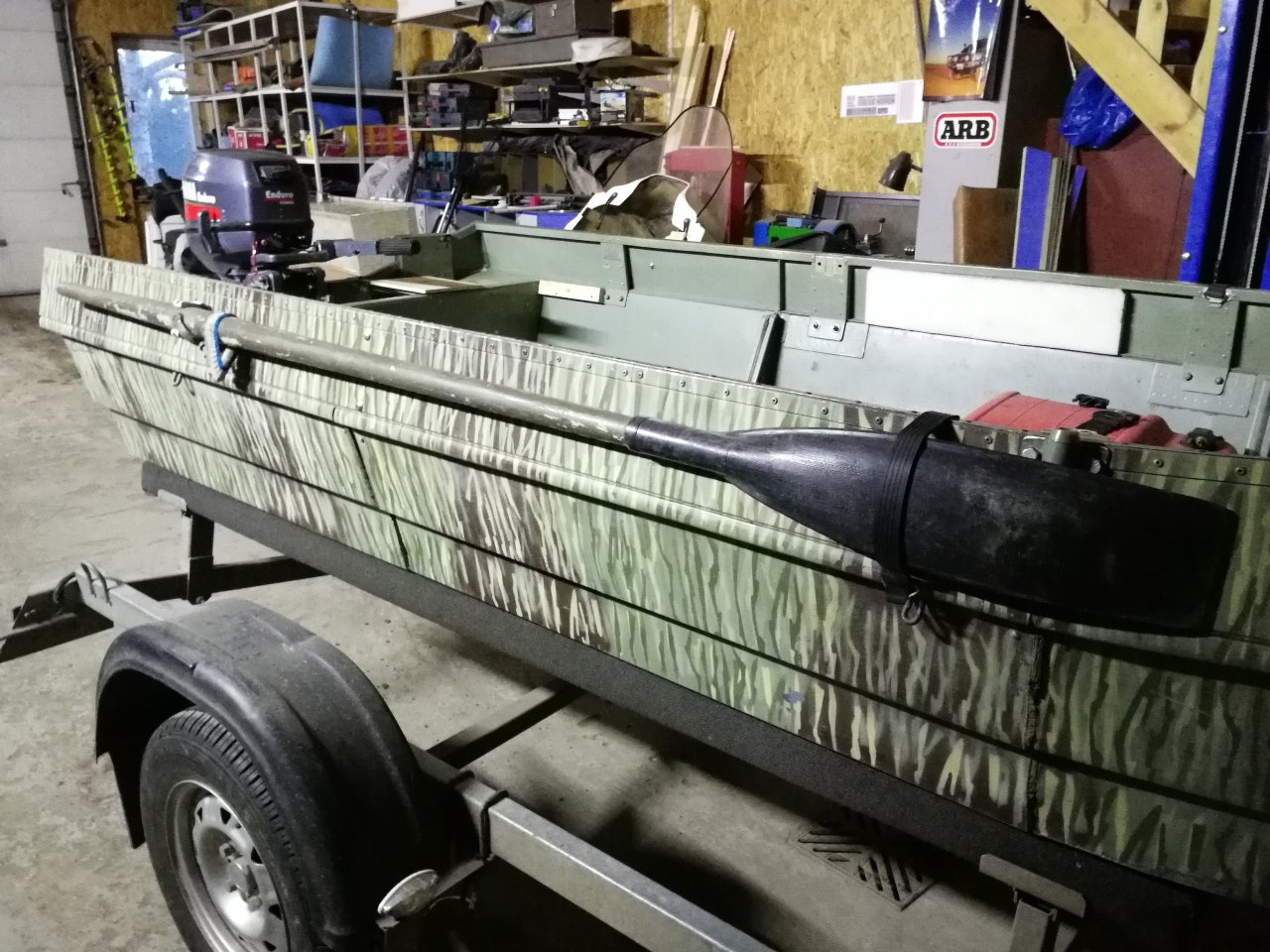

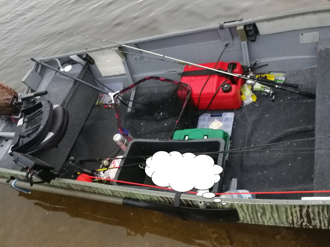

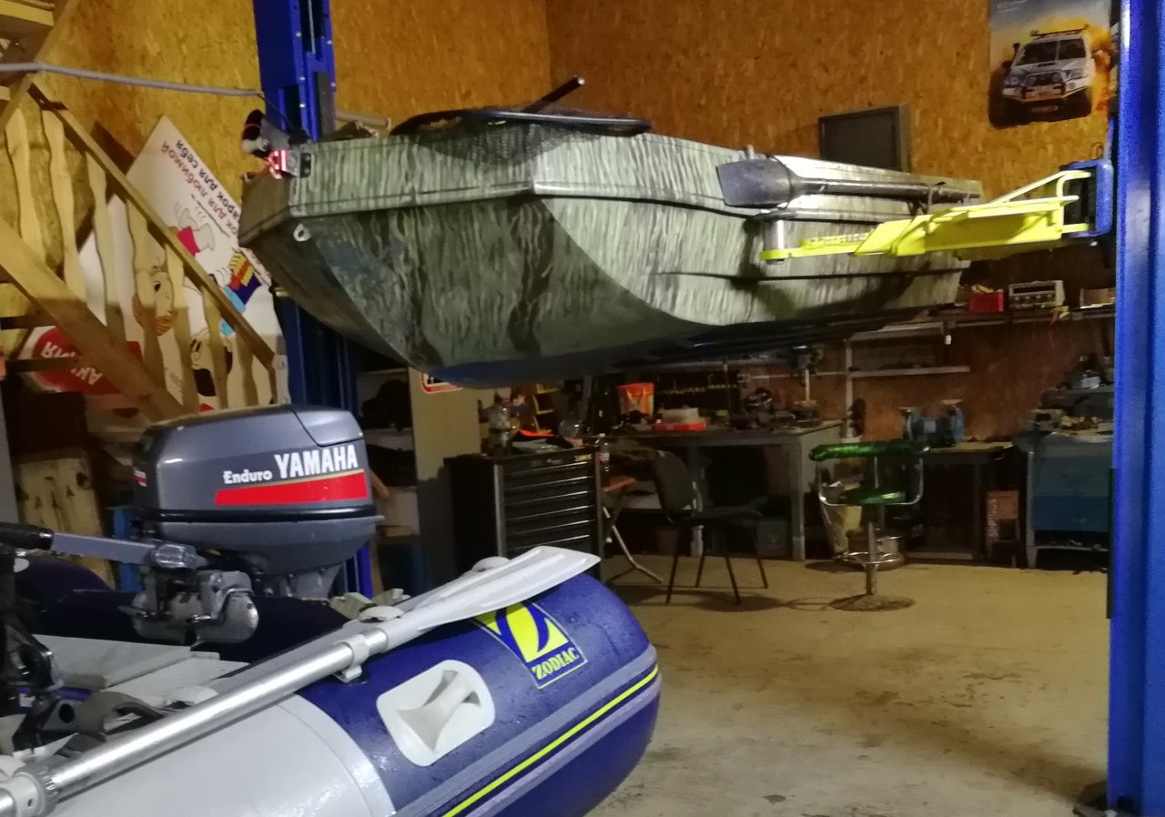

Вот еще фото, процесс постройки и эксплуатации .

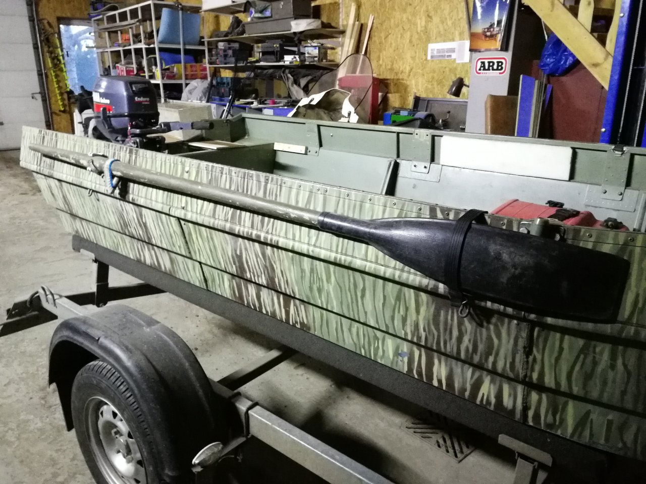

Весла
тонкий ковролин пробовал постелить как на фото , вернулся к прежнему более тяжелому ,
с веслам вот так поступил проблем от такой компоновки не каких.
