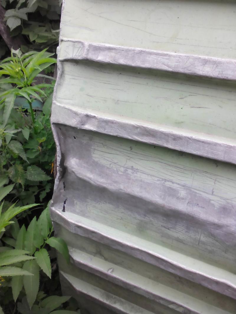

подскажите в сравнении с автоботом романтика-2 будет лучше или хуже?
проблемные места автобота можете указать?

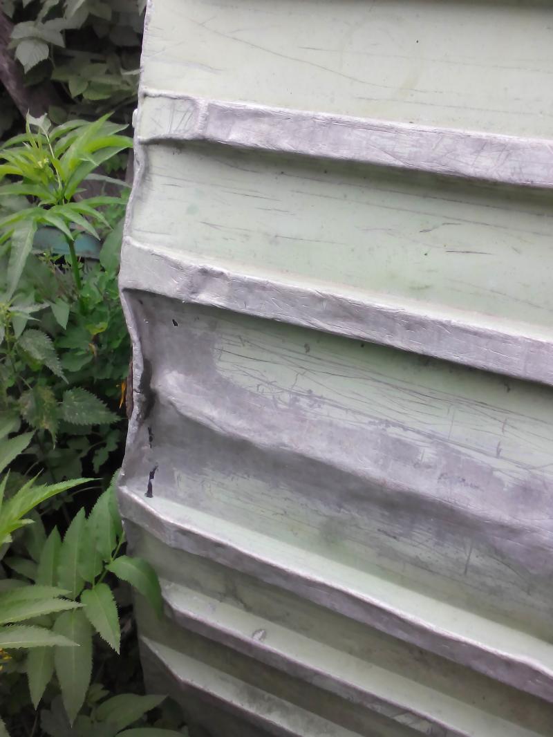

думаю поменять свою романтику-2 на автобот. смущает залом на транце в области киля и помятый немного киль в двух секциях. фото ниже.
911
Саш, пробоина на транце ерунда, всё выпрямляется и вАрится, а в случае отсутствия аргона - клепается и счАстливо пОльзуется :yes:
ИМХО лодки сравнивать не корректно... Автобот на много лучше, мореходнее, грузоподъёмнее и безопаснее Романтики, под 8 Ветром - ракета!!!, а под 9,9-15л.с. иномотором вообще получишь отличный комплект :good:

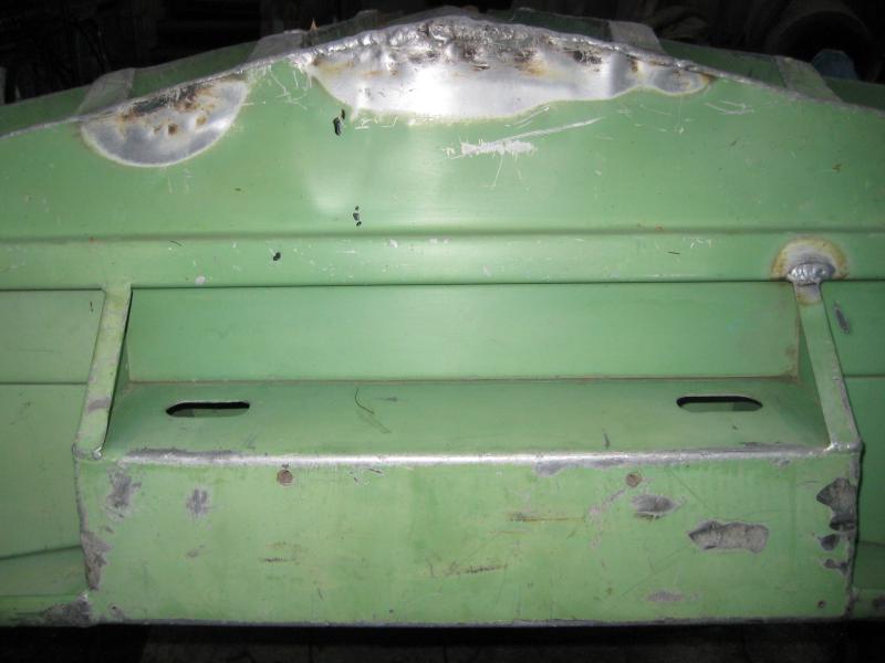

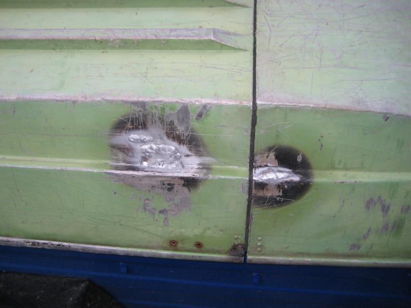

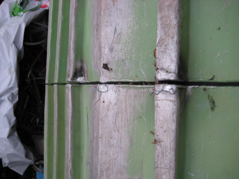

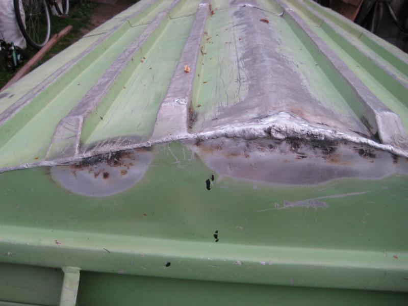

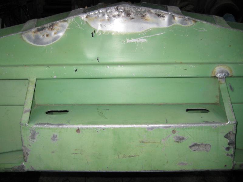

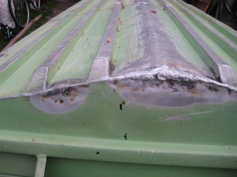

распрощался с Романтикой. стал владельцем Автобота. отрихтовал, заварил трещины. вопрос по транцу - как он должен быть устроен? сейчас внутри заложена досточка. снаружи нет ничего - голый метал. неужели двигатель струбцинами прижимается к голому алюминию? внизу два сквозных отверстия. что в них должно быть прикручено? смотрел разные фото ничего из них не понял.
911
bosya сказал(а):
распрощался с Романтикой. стал владельцем Автобота. отрихтовал, заварил трещины..
:good: А фотки ремонта пожалел :jokingly: ...
bosya сказал(а):
... снаружи нет ничего - голый метал. неужели двигатель струбцинами прижимается к голому алюминию?...
:yes:
bosya сказал(а):
.. внизу два сквозных отверстия. что в них должно быть прикручено? смотрел разные фото ничего из них не понял.
Не понял :unknown: ... а это не сливные отверстия с рецесса? их там как раз вроде два больших :yes:

Украина

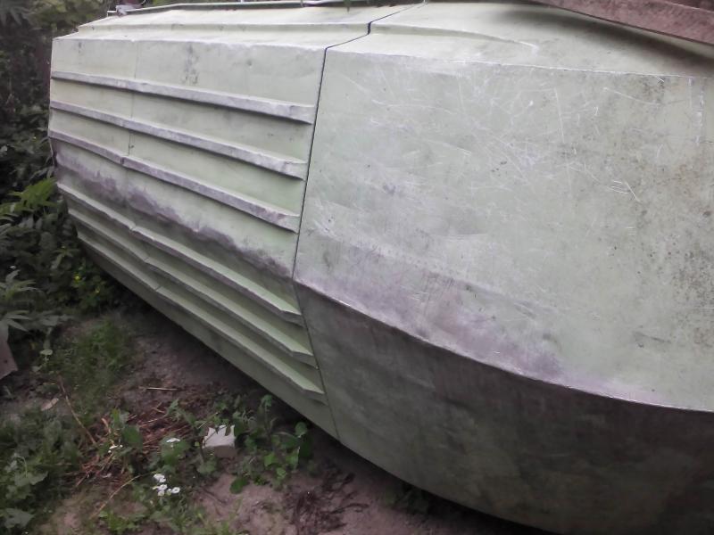

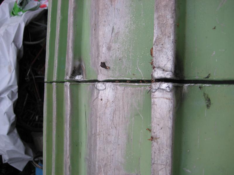

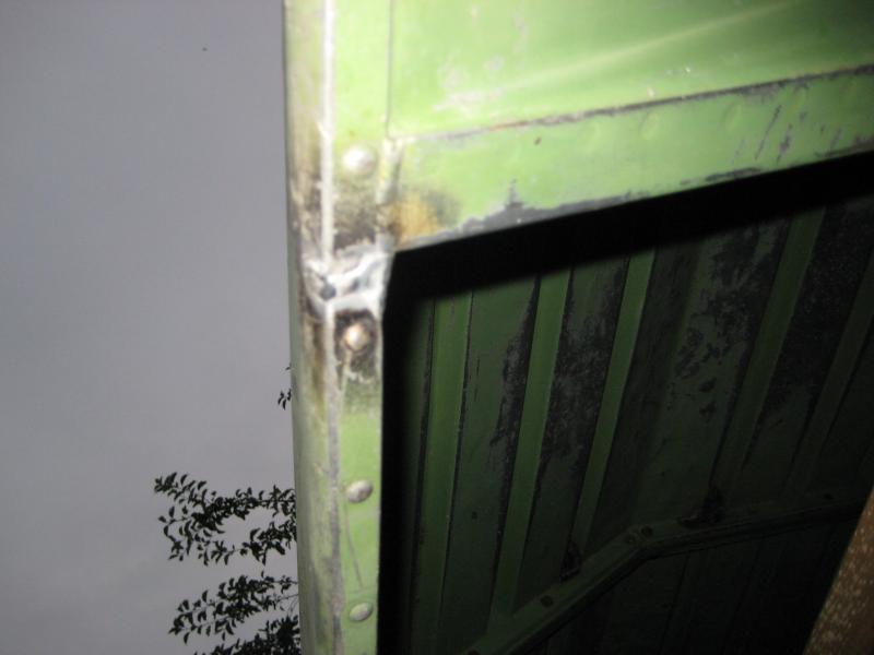

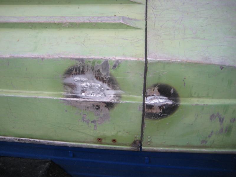

особо нечем то и хвастаться. лодку потрепало по камнях. дно - дугами. неделю рихтовал. видно на фото:нет. про отверстия с рецеса то и сам додумался :) снаружи на транец никакая накладка не предусмотрена?
911
bosya сказал(а):
...снаружи на транец никакая накладка не предусмотрена?
Молодец!!! Вернул отличную лодочку к жизни!!! :good:
Накладку я на транце не помню :unknown: ...

с видео сложно. селфи палки (стыдоба) ненавижу. смарфона нет, с лодки вести съемку - как-то не то, все и так видели как оно на воде.
днище еще ровнять нужно. угол между транцем и днищем имеет отгиб вниз - кажется, что тормозит поток.
еще нужно доделать весла и сидушки. это ведь моторная лодка следовательно лавки-сидушки. :) с блоками плавучести не знаю как поступить. можно и забить на плавучесть. в корме есть пенопласт и воды особо у нас нет. можно и приделать пенопласта под сидушки. но как-то не красиво, что ли.
