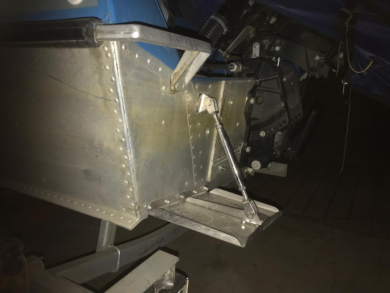

Должен признаться - был не прав. После пары выездов владелец решил что надо с этим что то делать. Лодка на ходу имела довольно значительный крен на левый борт и он увеличивался с добавлением газа. Явно побочное явление от вращения винта. Надо сказать перестановка штурвала все равно бы ничего не поменяла - они всегда вдвоем в лодке, так что решили поставить плиту. Одну. Из за непонятной дороговизны заводских, была куплена на мотолодке у коллеги самодельная. Укомплектовали талрепом и установили. Проблема решена на 100%.
Теперь искривление позвоночника экипажу не грозит :DПосмотреть вложение 142083

Должен признаться - был не прав. После пары выездов владелец решил что надо с этим что то делать. Лодка на ходу имела довольно значительный крен на левый борт и он увеличивался с добавлением газа. Явно побочное явление от вращения винта. Надо сказать перестановка штурвала все равно бы ничего не поменяла - они всегда вдвоем в лодке, так что решили поставить плиту. Одну. Из за непонятной дороговизны заводских, была куплена на мотолодке у коллеги самодельная. Укомплектовали талрепом и установили. Проблема решена на 100%..........................
...........НА просторах интернета, как-то вычитал, что спортсмены-гонщики мотор смещают от продольной оси чуть вправо, если смотреть со стороны кормы. Скорее всего для компенсации прицессии винта.

Ну да, сместить жопу спортсмена было бы против законов гидродинамики :crazy: Шучу. Вес чувака за штурвалом величина очень не постоянная, в отличие от реактивного момента винта. Так что в любой правде есть доля шутки.
