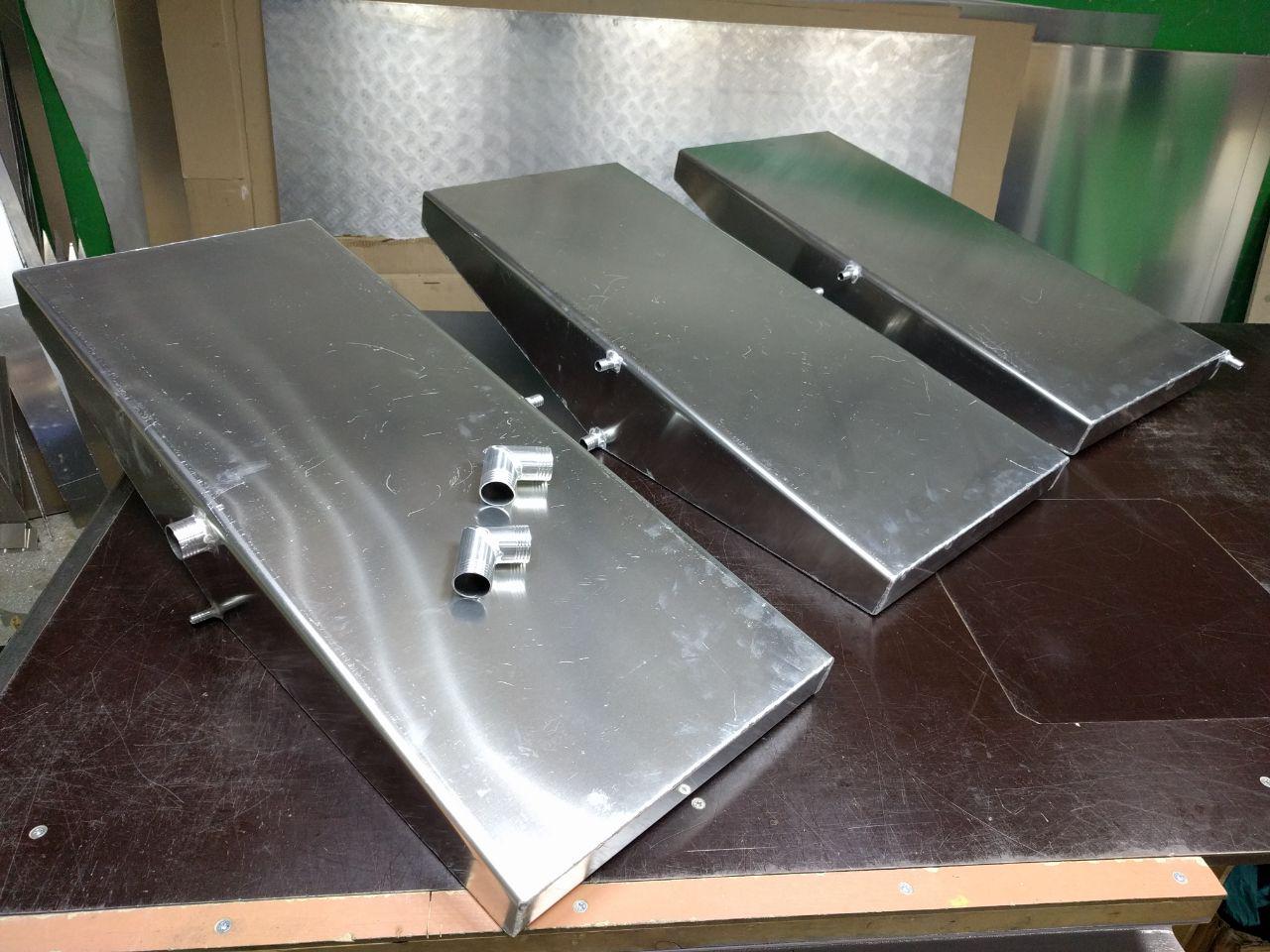

Под сланями топливный бак, 3 секции, общий объем 140 литров. Закреплен не намертво, но за 5 минут не снять. Под баками от 30 до 50 мм пространства для "циркуляции говна" :) При остром желании дефикации ставим лодку носом к луне и льем воду ведрами в люк на палубе. Через сливной шпигат все вылетает.

До установки эти листы железа выглядели так:

Отличные ьаки Дим!
Сам варил?

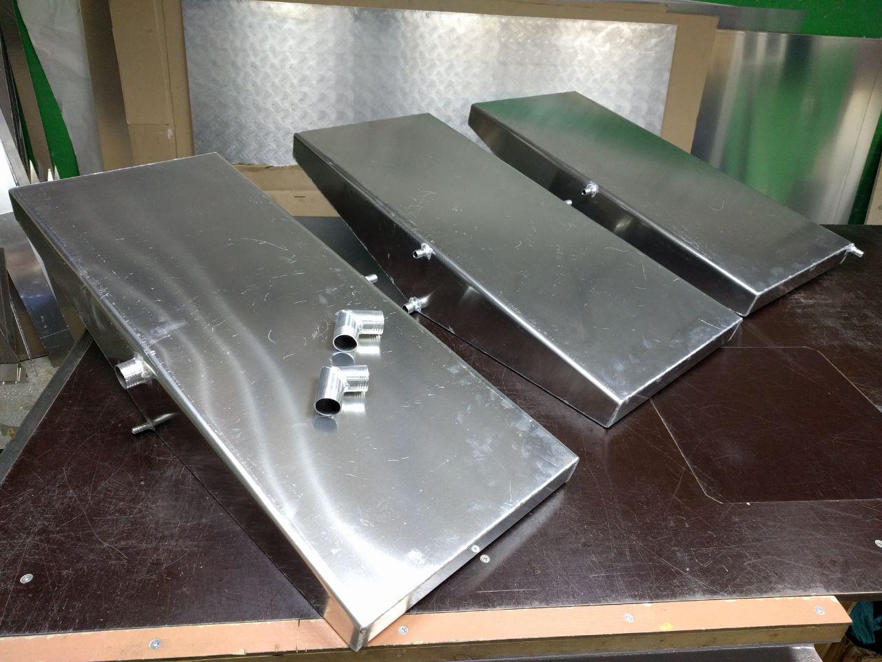

на одном штуцера стоят на другом нет, это наверное наметки
Нет это все рабочии баки уже готовые к установки скорее всего один бак рабочий с приемником уровнем и заливной горловиной а остальные как дополнительные сегменты к основному соединяются между собой шлангом сверху и снизу с торца бака

А вот интересно ,какой литраж у среднего бака?

Так что там про литраж бака который средний!?:?

Спасибо Саня,но мне бы поточнее надо.

Литраж каждой секции не помню. Можно по фотке прикинуть, сечение у них почти одинаковое.

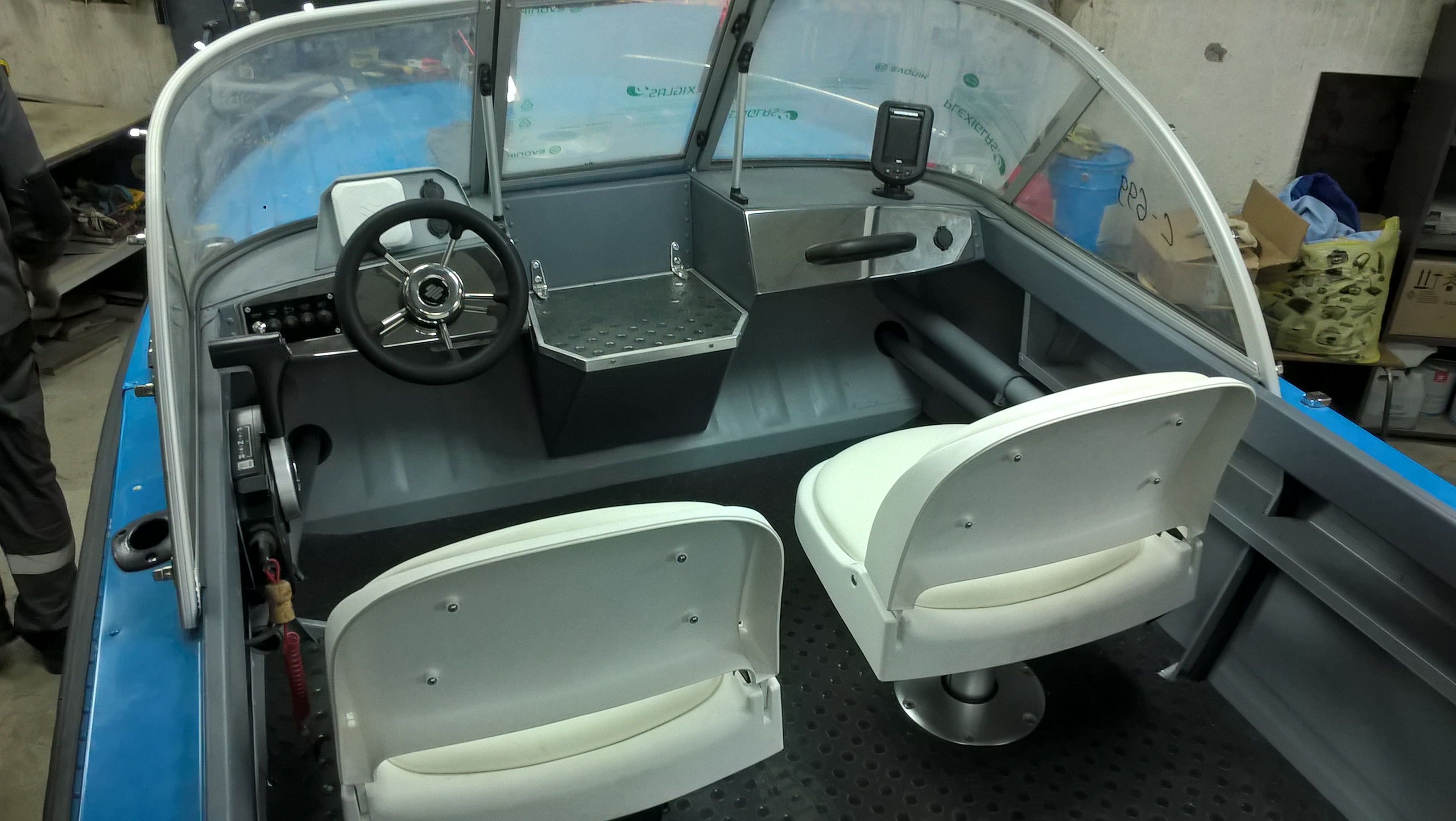

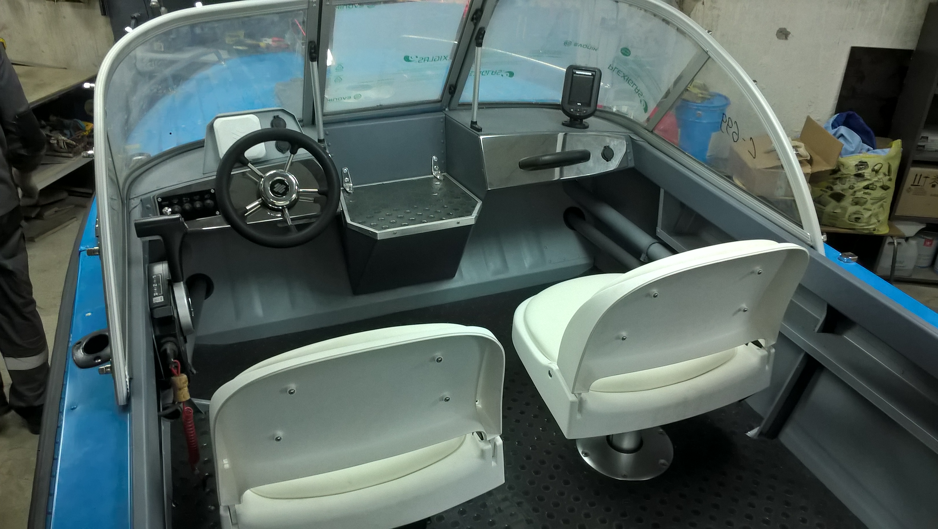

Из за конструкционных особенностей корпуса не получилось стойку капитанского кресла куда надо поставить. Из за этого коленки упирались в штурвал. Пришлось ставить под него двигалку. На фотке видно сколько места теперь. На пассажире решили сэкономить :)

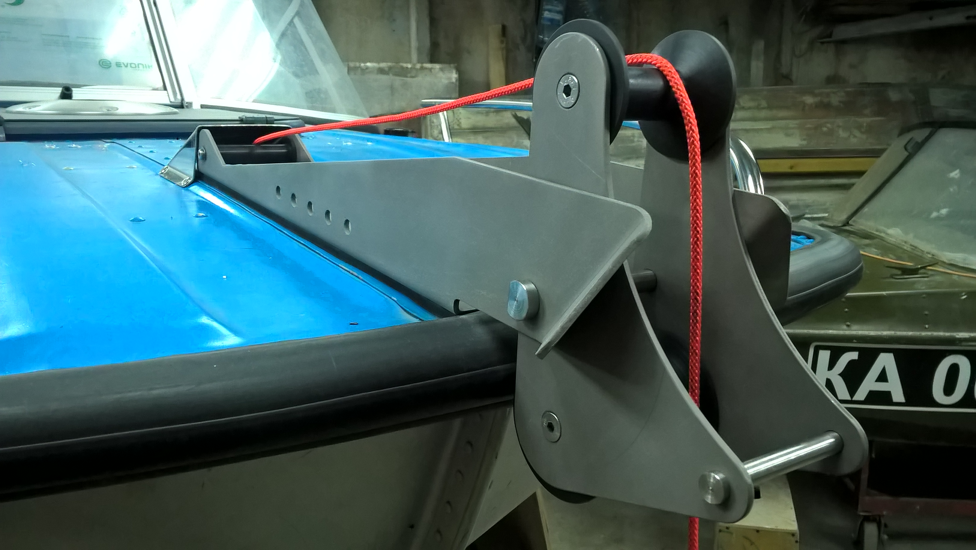

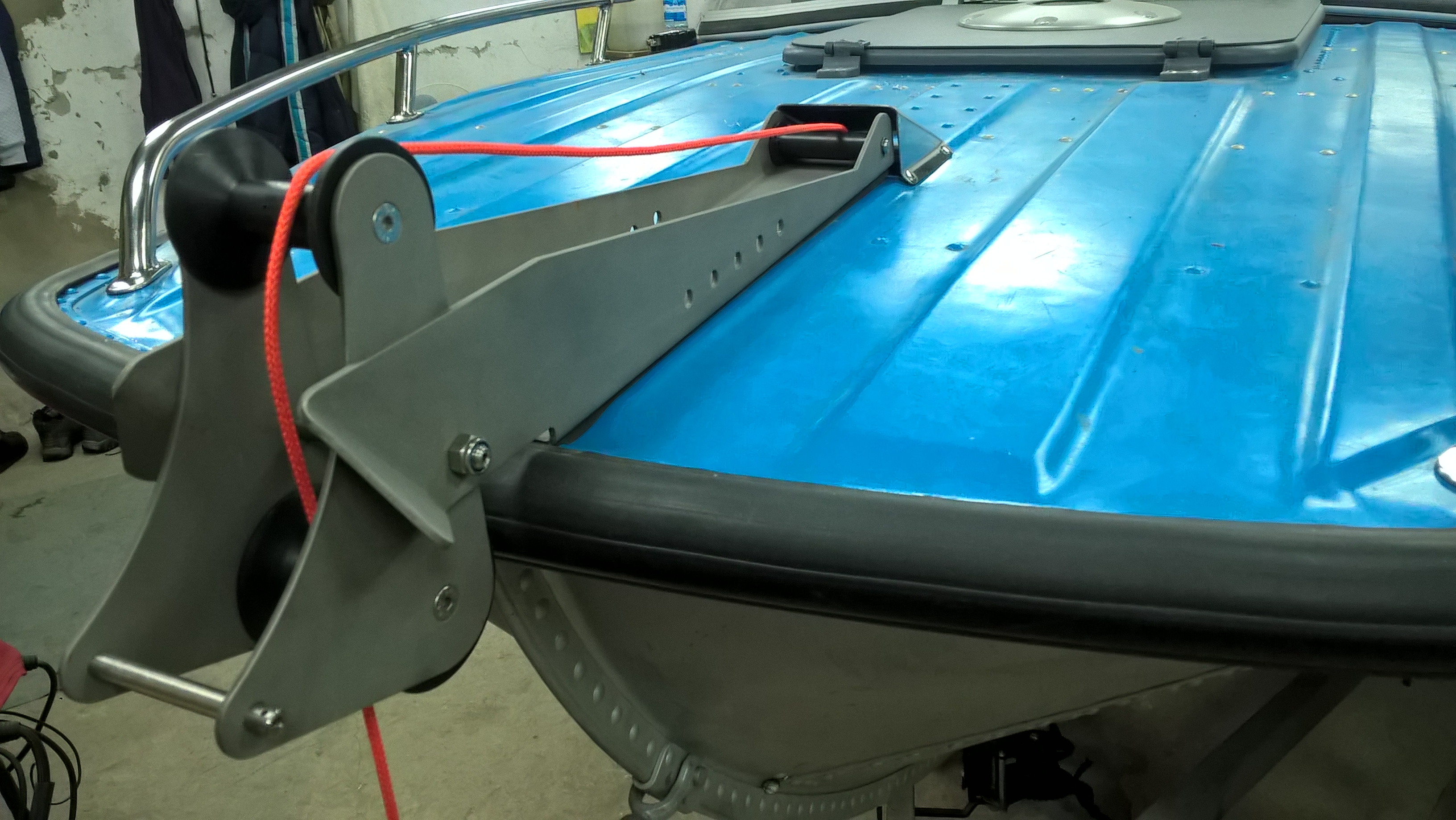

Роульс шикарный

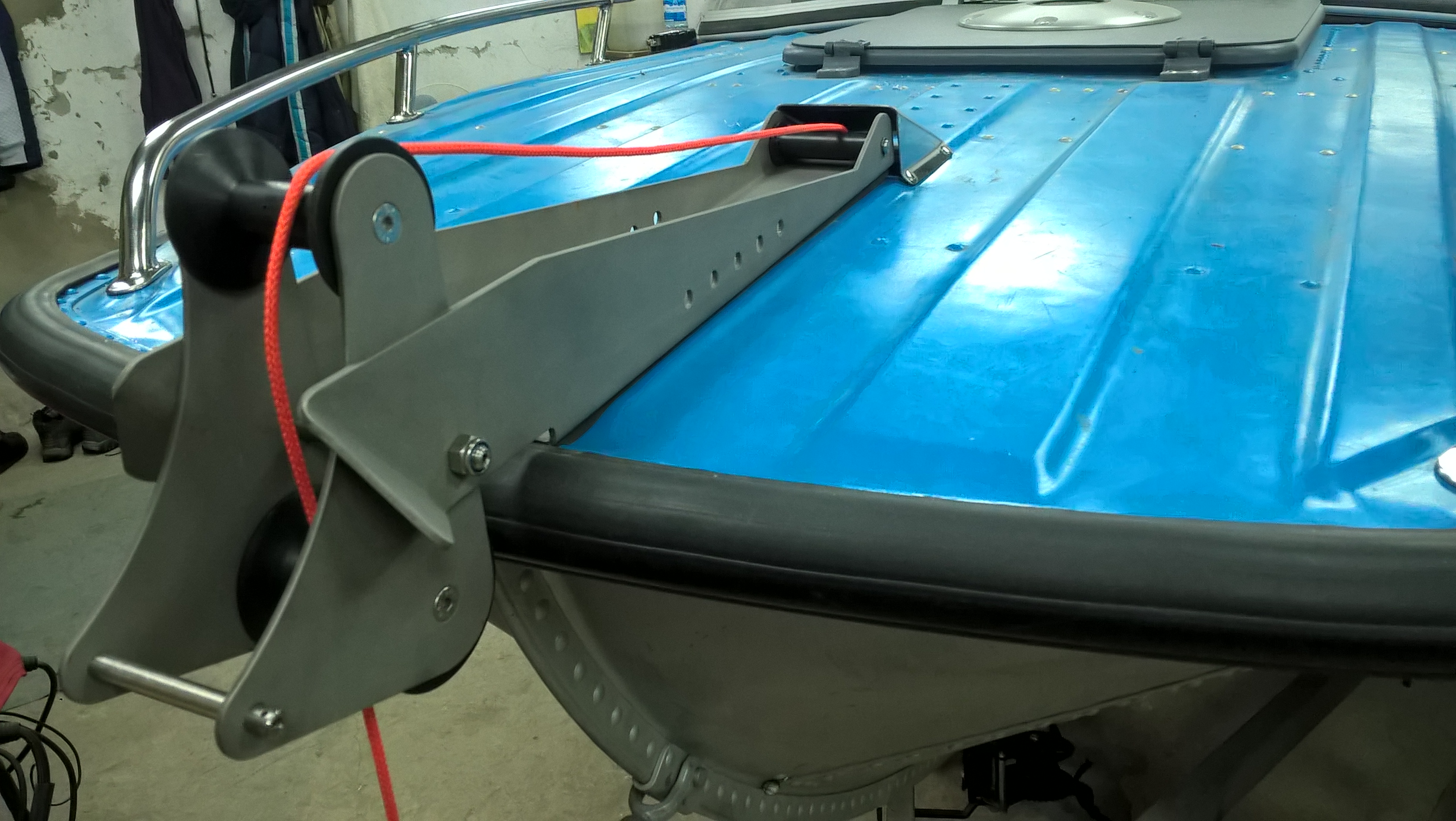

Роульс рождался долго, больно и не с первого раза... В общем другим он быть не может по определению :)
Скинул бы Дим фото с размерами для страждущих ;)
AlexS 83
21.12.2017
224
93
Питер
Ямаха 50
Так роульс с качелью надо по идее под свой якорь делать. С другим не факт, что нормально будет работать.
За то будет "от чего оттолкнутся" в работе :yes:

Либо выкладывать еще и чертежи якоря до кучи :D
Ну почему бы и нет :)
27 810
2 538
Тогда уж пусть Диман и делает якорь с роульсом.
На фиг эти чертежи.
Чертежи для тех кто может сделать сам.
